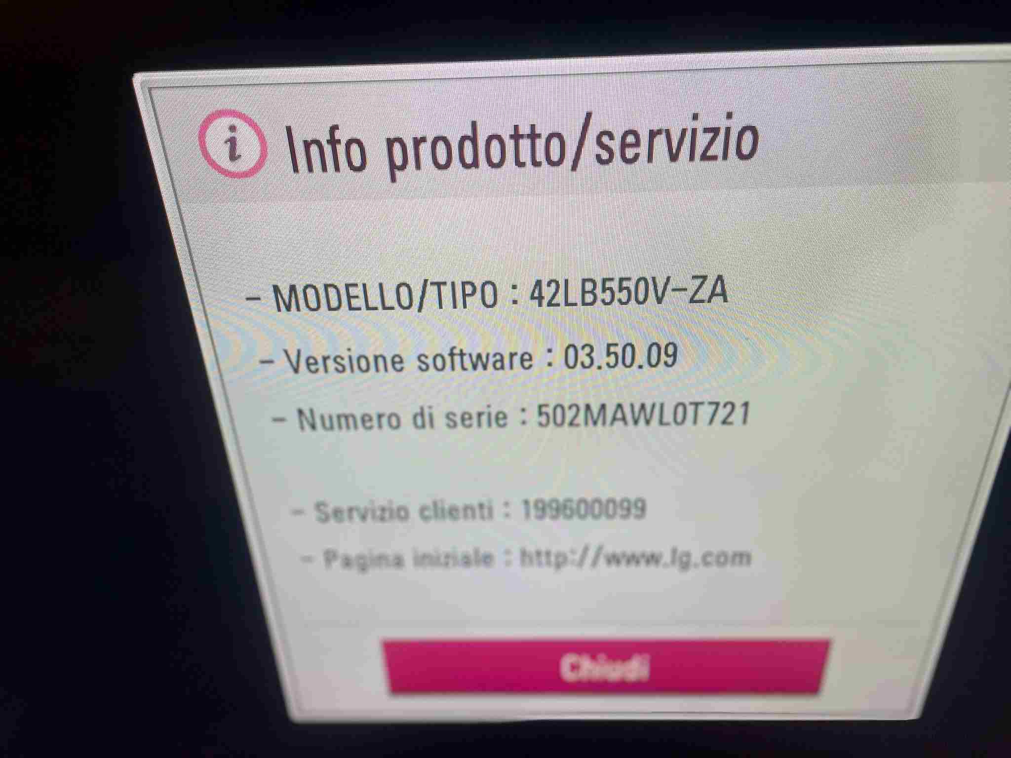

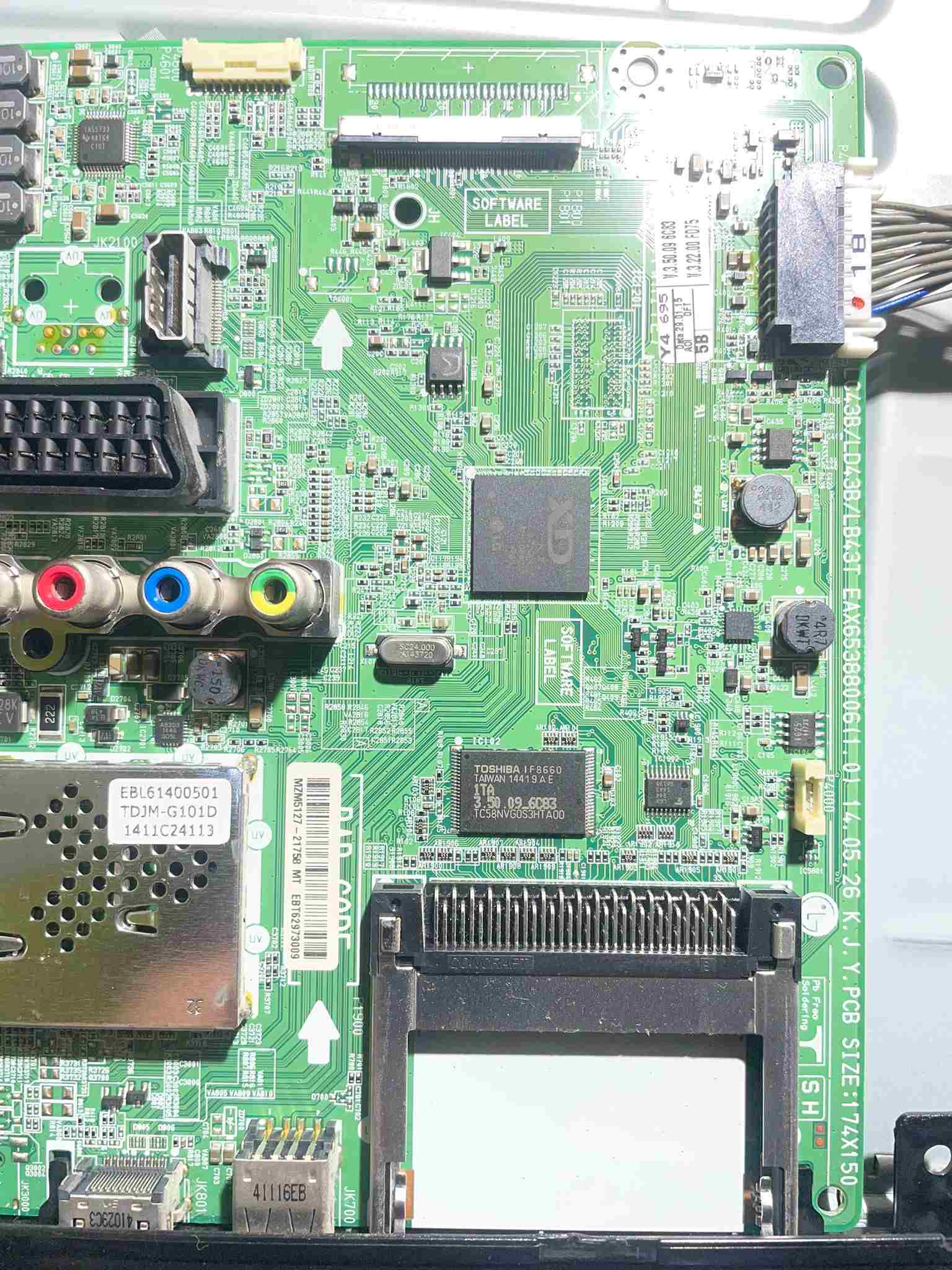

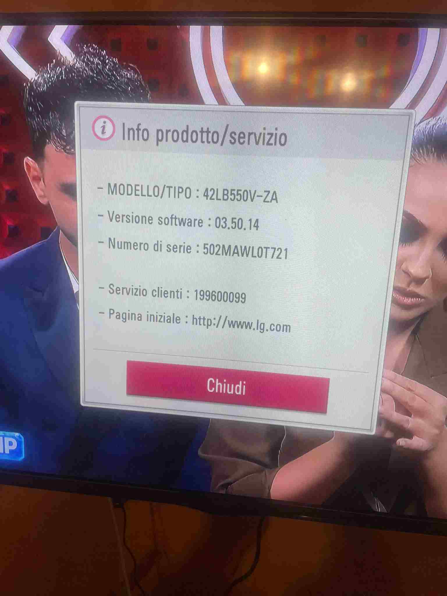

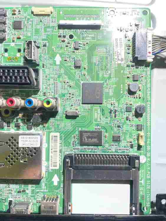

Convertire un macchinario a 230V
pedersen ha risposto a pedersen alla discussione in Altro su impianti elettrici industriali
Ma che discorsi stai facendo??? La carcassa del motore e' quasi fredda, al tatto stara' al massimo a una trentina di gradi dopo 8 ore a girare di continuo Ma ti e' chiaro che il cosfi di un motore non e' fisso ma varia in base al carico meccanico applicato all'albero? Il cosfi che leggi sulla targhetta e' quello a carico meccanico nominale mica e' sempre quello -
questa e la versione prima dell'aggiornamento. questa dopo l'aggiornamento. Vorrei capire se è un problema del firmware o hardware e magari cambiando la mainboard risolvo . Allego foto scheda main.
TV led smart teck cx315dled solo audio
Dumah Brazorf ha risposto a catobleba alla discussione in Altre marche TV
Cambiale entrambe e poi abbassa la luminosità al 50% o meno. - Oggi
Convertire un macchinario a 230V
Marco Fornaciari ha risposto a pedersen alla discussione in Altro su impianti elettrici industriali
Pedersen, evita, con un cos fi di 0,37 i 15 A di targa di un motore da 7,5 kW diventano almeno 30 A. Se quel motore avesse un cos fi così basso anche a vuoto, di grazia se riesce a girare senza bruciare in meno di un minuto: di fatto si incendia. -
Convertire un macchinario a 230V
Maurizio Colombi ha risposto a pedersen alla discussione in Altro su impianti elettrici industriali
Non mancherò, grazie. -
Autoradio di serie per Citroen mod. 86120-0h010 Comportamento strano
Marco Fornaciari ha risposto a silicio59 alla discussione in Radio - Stereo - Autoradio - HiFi - CD - DVD
Dal modello risulta essere del 2005, direi che è uguale a quelle della Panda dello stesso anno che ho rottamato l'estate scorsa. Queste autoradio fanno già parte di quelle a microprocessore e controllate anche dalla centralina dei servizi dell'auto, auguri a trovare il problema. Se è così prova da un elettrauto che ha voglia di collegare la consolle alla centralina, il rischio è dovergli pagare X ore senza che il problema venga risolto. Sul manuale dovrebbe esserci scritto qualcosa a riguardo dello spegnimento ritardato a motore spento e allo spegnimento quando spegne l'auto. -
Diodo necessario?
Marco Fornaciari ha risposto a Gert dal Pozzo alla discussione in Schemi e applicazioni di circuiti elettrici
Certo che è costruttiva, ci vuole poco a capire che non sei esperto e che se intervieni farai danni costosi per te. L'elettrotecnica e le sue applicazioni non sono opinioni. -
Convertire un macchinario a 230V
pedersen ha risposto a pedersen alla discussione in Altro su impianti elettrici industriali
Una volta avviato dovrebbe avere un cosfi di circa 0,37 -
Convertire un macchinario a 230V
Marco Fornaciari ha risposto a pedersen alla discussione in Altro su impianti elettrici industriali
Ecco questa sul cos fi ancora mia mancava. ... Ma allora ne racconto due, 40 anni un ormati pluridatato elettricista sosteneva che negli starter dei tubi fluorescenti co fosse una semplice sampadina pisello, e negava l'esistenza degli scaricatori a corna. Un altro sosteneva che a 12 V serve un filo sottile, a 220 V uno grande: 12 è più basso di 220; si era ancora all'epoca dei fili rigidi e in tanti ragionavano sul diametro. Maurizio fai bei sogni! -
Diodo necessario?
Gert dal Pozzo ha risposto a Gert dal Pozzo alla discussione in Schemi e applicazioni di circuiti elettrici
@Marco Fornaciari pensi sia una risposta costruttiva ? Se ho chiesto qui nel forum è per due ragioni: 1 non sono così esperto 2 i forum sono fatti per imparare da chi è più afferrato del tema Detto questo, chiedo a coloro hanno voglia di essere "utili" e costruttivi. Grazie -
Lavastoviglie Miele PG 8080 U da 380 a 220
Stefano Dalmo ha risposto a AntaniMV alla discussione in Lavastoviglie
Ma perché non lo puoi accorciare il blu e lo infili più dentro? e il morsetto del grigio e nero , non li lasciare liberi , rimettili nella morsettiera , ovviamente senza collegarli a nulla . -
Diodo necessario?
Marco Fornaciari ha risposto a Gert dal Pozzo alla discussione in Schemi e applicazioni di circuiti elettrici
Meglio che chiami un tecnico del mestiere spieghi cosa vuoi poi lui ti chiamerà quando a terminato i cablaggi e funziona tutto. -
Aiuto
Maurizio Colombi ha risposto a Massimiliano Floriani alla discussione in Citofoni, videocitofoni e intercomunicanti
C'è un grave controsenso: se un citofono BUS BTicino non è configurato, l'unica cosa che fa è aprire la serratura. Non suona, non parla e non ascolta. -
Lavastoviglie Miele PG 8080 U da 380 a 220
AntaniMV ha risposto a AntaniMV alla discussione in Lavastoviglie
mi confermata di aver collegato tutto correttamente, in base allo schema allegato? il cavo della fase è leggermente scoperto (piccolo taglio all'isolante) può essere pericoloso? se ci metto del nastro da elettricisti è sicuro? il cavo usato è un 3X2,5 16A -
Convertire un macchinario a 230V
Maurizio Colombi ha risposto a pedersen alla discussione in Altro su impianti elettrici industriali
pedersen, mi sa che stai vaneggiando, o forse non ti sono molto chiari i concetti basilari dell'elettrotecnica. Ti stai impuntando su una soluzione impossibile da realizzare, nemmeno sulla carta, ma soprattutto non si può leggere, credimi! -
TV led smart teck cx315dled solo audio
catobleba ha risposto a catobleba alla discussione in Altre marche TV
Buonasera a tutti , smontato pannello, effettivamente avevate visto giusto, due strisce, una non si accende. Magari un led bruciato. Essendo in serie ovviamente non si accende niente e va in protezione. Quindi i calcoli sono esatti , i 35 volt sono giusti. Ora vedo cosa ho in casa, altrimenti cerco in rete. Spero che mia sorella voglia ripararlo è subita corsa guardare cosa comprare . Però, una considerazione, una TV di neanche 4 anni , che delusione! Un grazie di cuore a tutti dei consigli. -
Gert dal Pozzo ha iniziato a seguire Diodo necessario?
Diodo necessario?
Gert dal Pozzo ha inserito una discussione in Schemi e applicazioni di circuiti elettrici
Salve a tutti, allego foto di uno schema sommario di quanto vorrei realizzare. In pratica ho già l'elettroserratura del cancelletto d'ingresso comandata da citofono elvox (12 v AC). Vorrei aggiungere, in parallelo, la possibilità di pilotare elettro serratura da remoto mediante esp32 + relé e alimentazione 12 v AC indipendente. La domanda che mi son posto è: se attivo il relè mediante comando da esp32, i 12 v oltre che raggiungere la bobina de elettroserratura, andranno anche verso l'elvox? E, allo stesso modo, se attivo mediante tasto su citofono, i 12 V raggiungono esp32? (in quest'ultimo caso penso di no in quanto di mezzo c'è il relè NO. In ogni caso vorrei un vostro parere. Non sono così esperto da capire quanto chiesto. Nel caso, serve appunto, come da titolo, un diodo? Grazie dei chiarimenti. -
vate ha iniziato a seguire Nuovo detersivo polvere per colorato by Amazon
Vecchio citofono LT Terraneo non suona (alimentatore SEKO 670M)
Fracchiolla Daniele ha risposto a Fracchiolla Daniele alla discussione in Citofoni, videocitofoni e intercomunicanti
@ROBY 73 la resistenza misurata sul ronzatore è di 50 ohm. -
Citofono Urmet non genera suoneria ( ma da vicino all'alimentatore si)
ROBY 73 ha risposto a gabbizio alla discussione in Citofoni, videocitofoni e intercomunicanti
Non conosco bene Urmet, ma in teoria proprio no, una cosa è la tensione generata per la chiamata dal morsetto PS che se non sbaglio (casomai @Roberto Garoscio mi smentirà o confermerà) che dovrebbe di 21Vdc, un'altra cosa è il volume della fonica che funziona con una tensione più bassa. -
Convertire un macchinario a 230V
pedersen ha risposto a pedersen alla discussione in Altro su impianti elettrici industriali
Sarà più basso il cosfi -
Progettazione palestra fitness
ROBY 73 ha risposto a mithe alla discussione in Progettazione impianti elettrici civili e terziario
Ciao mithe, Di sicuro al 100%, per l'impianto di una palestra e quindi adibita al pubblico, ti serve un progetto, quindi dovrai rivolgerti ad un perito abilitato e chi meglio di lui potrà darti le indicazioni esatte dopo che avrete fatto un sopralluogo congiunto?! -
Autoradio di serie per Citroen mod. 86120-0h010 Comportamento strano
silicio59 ha risposto a silicio59 alla discussione in Radio - Stereo - Autoradio - HiFi - CD - DVD
Riscrivo per aggiornare e completare la descrizione del malfunzionamento. 1) Do tensione e premo tasto ON: si accende. 2) Lascio accesa e dopo 30 minuti esatti si spegne (?). 3) Premo tasto ON con i 12V ancora attivi: non si accende più (questo, anche dopo averla spenta io col tasto). 4) Tolgo alimentazione; se aspetto almeno un centinaio di secondi per riattivare l'alimentazione, premendo tasto ON riparte, altrimenti niente. In poche parole, per poterla riaccendere, devo forzatamente staccare i 12V e riattaccarli non prima che siano passati circa 100 secondi. In più c'è la stranezza dell'autospegnimento e, come se non bastasse, alla riaccensione perde anche la memoria delle impostazioni. Qualcuno ci capisce qualcosa? Sono aperto a tutte le ipotesi 😒 -
istinto.3 ha iniziato a seguire Immergas extra mini scalda in ritardo
Immergas extra mini scalda in ritardo
istinto.3 ha risposto a istinto.3 alla discussione in Guasti/Problemi Riscaldamento
Nel più lontano, circa 9 lt/' -
Rifacimento impianto citofonico
ROBY 73 ha risposto a bartommy alla discussione in Citofoni, videocitofoni e intercomunicanti
Ciao bartommy, Assolutamente NO. Dipende dalla marca e modello, se la targa esterna è "di serie", oppure in ottone o con qualche pregio / materiale particolare. Comunque per un impianto "normale", in media la differenza è circa il 50%. Se intendi la marca, io potrei dirti Urmet o Vimar, altri ti diranno BTicino o Comelit, poi altri ancora Videx o Farfisa o qualsiasi altra marca in commercio, questo è il "dilemma" di ogni impianto, che sia citofonico o un'automazione del cancello, piuttosto che un impianto antintrusione e così via e chi più ne ha e più ne metta. È come chiedere se è meglio la Mercedes o la BMW, oppure l'Audi o quale altra marca di auto. Affidatevi all'impiantista condominiale, magari fatevi fare più di un preventivo da ditte diverse -
Progettazione palestra fitness
mithe ha inserito una discussione in Progettazione impianti elettrici civili e terziario
Salve dovrei fare un impianto elettrico di una palestra per uso fitness... Vorrei sapere dove poter trovare tutti gli obblighi a cui dovrei sottostare per realizzarlo... Grazie
