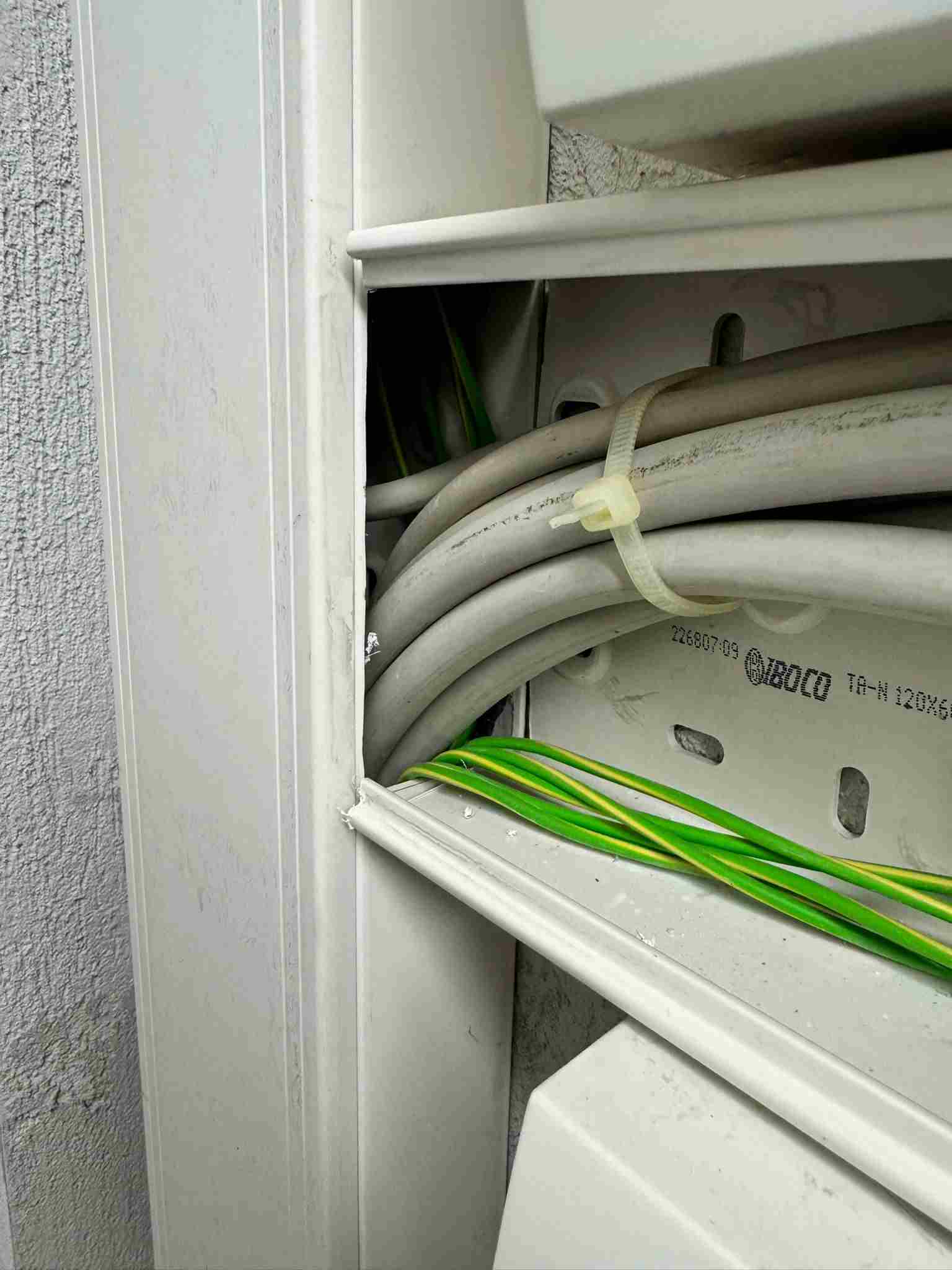

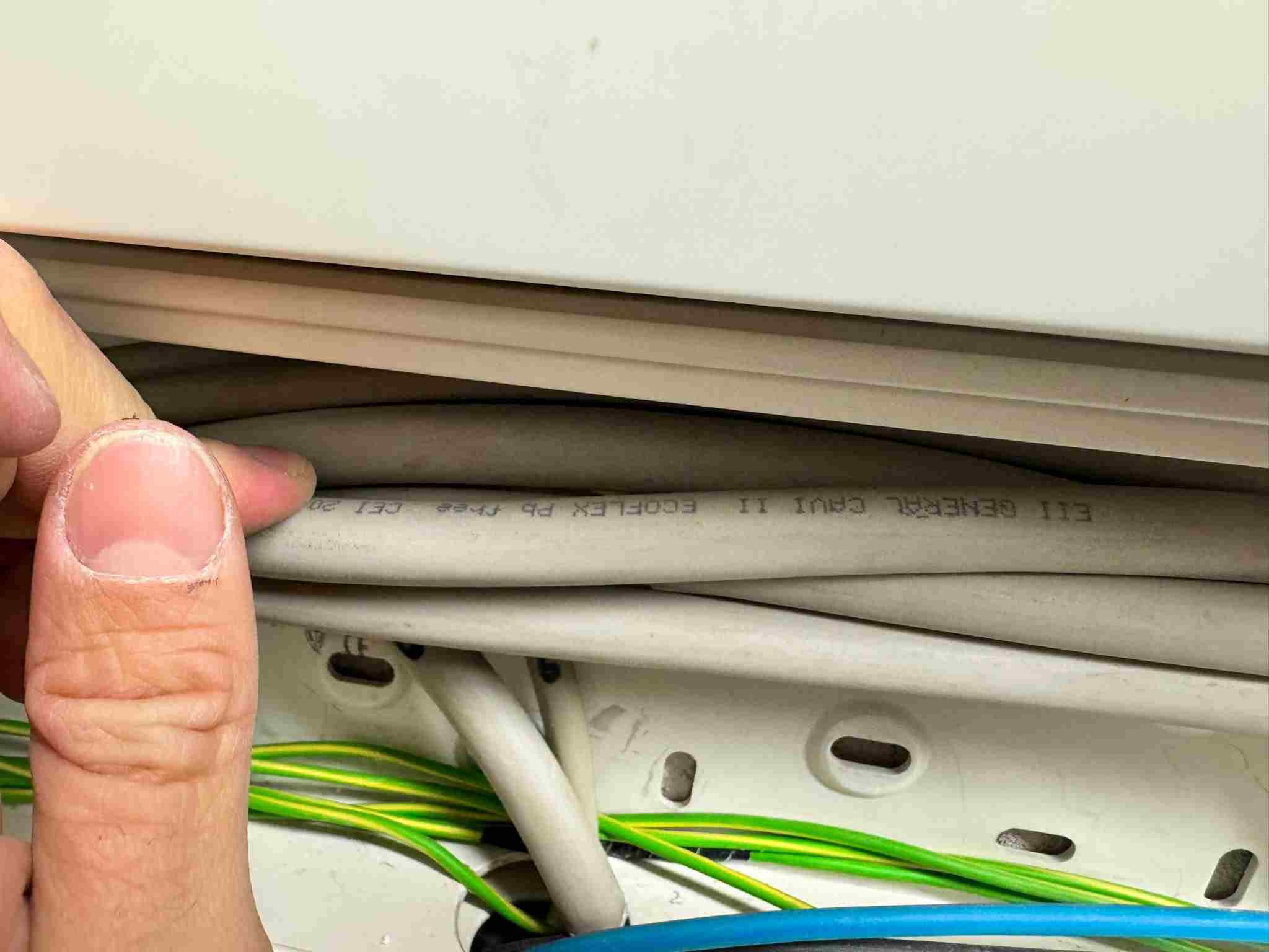

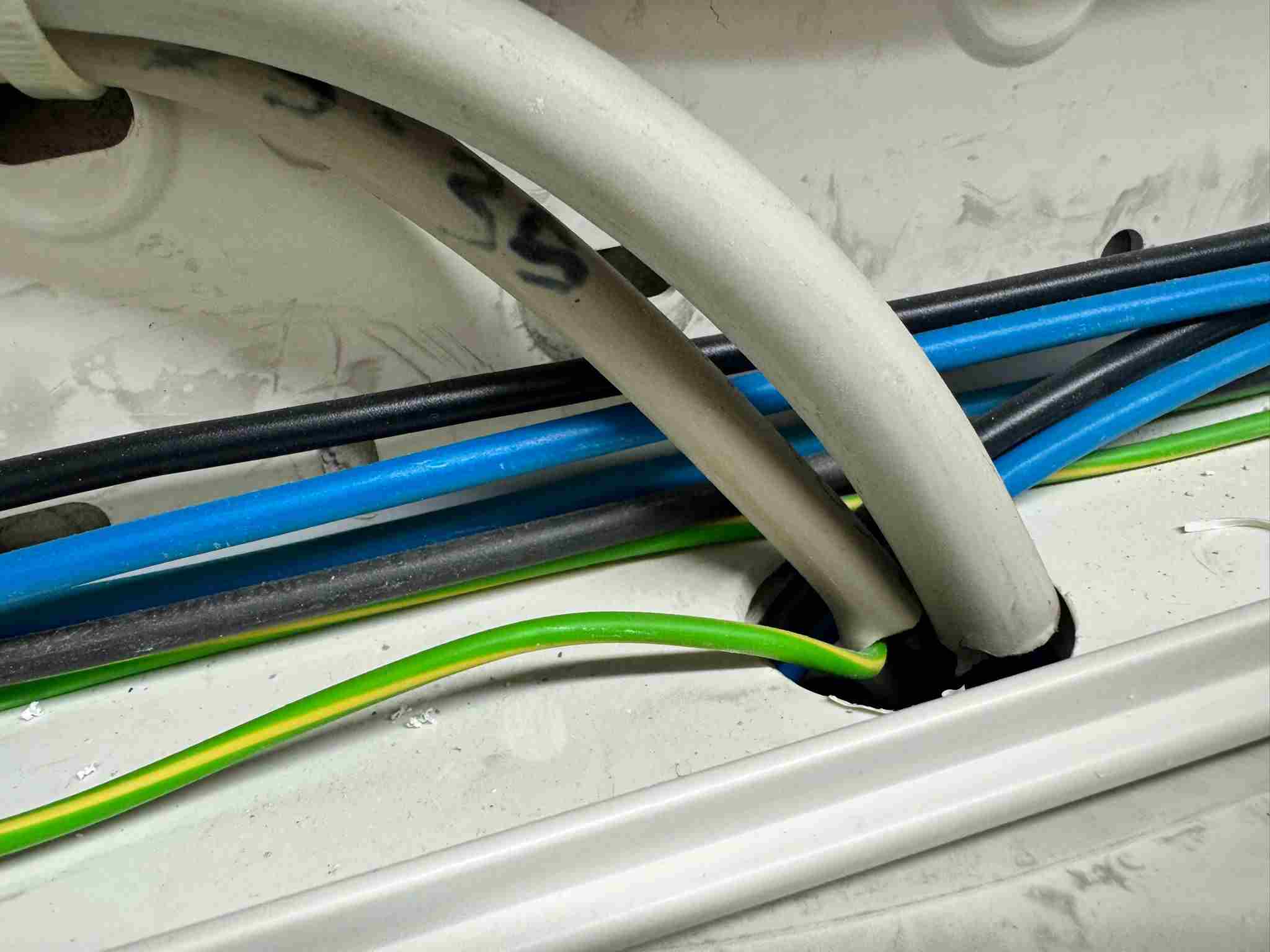

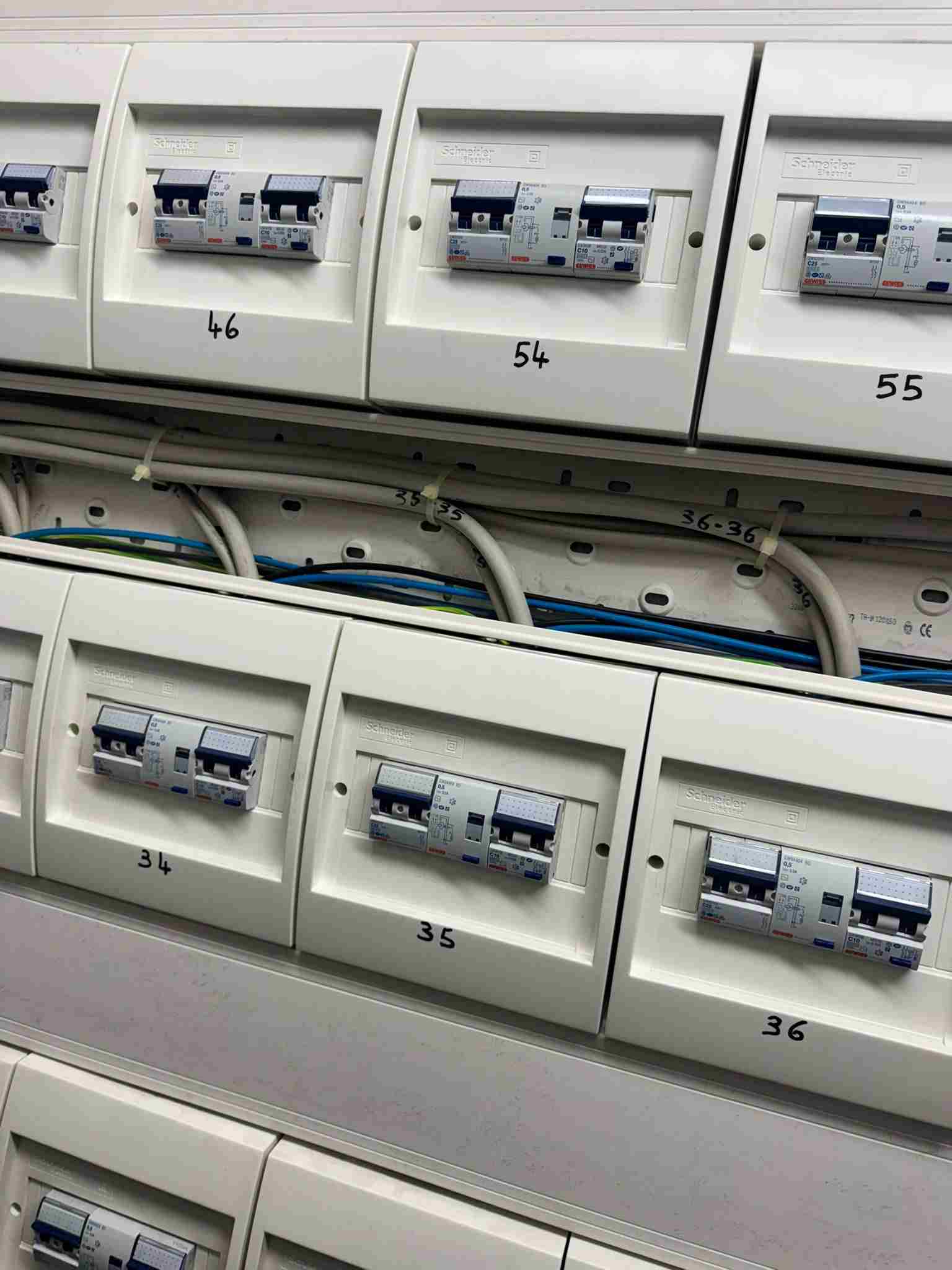

Piastra aiwa Ad F810 assenza segnale ingresso sul canale destro
gorkys ha risposto a gorkys alla discussione in Radio - Stereo - Autoradio - HiFi - CD - DVD
Certamente...il fatto è che dovrei utilizzarlo solo per questa piastra, non so se ha senso questa spesa -
MTD a base montante saltato
Altorn91 ha risposto a Altorn91 alla discussione in Quadri elettrici civili e terziario
Ciao! allora ho preferito dividere anche il frigo e praticamente sotto al riarmo ho lasciato luci e prese e basta. Ti mando una foto della base montante. Per ogni sottoquadro ci sono due cavi e uno solo con massa a terra (è quello della cantina probabilmente per presa e luce). Quello più grosso è relativo all'appartamento, ma a questo punto il differenziale a base montante da 0.5 posso anche toglierlo? è un cavo di tipo2 per cui anche se attraversa masse metalliche è comunque protetto? Grazie -
acquaman ha iniziato a seguire Test in simulazione di scambio dati tra un S7-300 ed un S7-1500.
Test in simulazione di scambio dati tra un S7-300 ed un S7-1500.
acquaman ha risposto a ASCII Group alla discussione in S7-1500
Non puoi simulare la comunicazione, al limite con il 1500 e plc sim Advanced, ma il simulatore del 300 non simula comunicazioni. Usa il PUT e GET dal 1500, semplice da usare vedrai che non avrai problemi. -
Test in simulazione di scambio dati tra un S7-300 ed un S7-1500.
ASCII Group ha inserito una discussione in S7-1500
Buongiorno a tutti, il cliente di turno mi ha chiesto di scambiare dati tra un PLC "317-2 PN/DP" ed un PLC "1518-3 PN", ovviamente entrambi fisicamente sulla stessa classe di rete. E' una cosa che non ho mai eseguito e quindi dopo essermi documentato su come fare, ho capito che posso scegliere tra due modalità di sviluppo. Posso usare i blocchi PUT/GET oppure BSEND/BRCV. Ora a parte quale delle due soluzioni intraprenderò, la mia domanda è se per fare dei test in simulazione con il PLCSIM sia dello STEP7 che del TIA PORTAL V20, devo avere due macchine virtuali sulla stessa classe di rete oppure devo usare una sola macchina con installato lo STEP7 e il TIA PORTAL V20? Nel caso della singola macchina virtuale, i due PLCSIM possono funzionare e convivere entrambi? Ringraziando anticipatamente per l'eventuale supporto che avrò, auguro a tutti una buona giornata. -
Rame diventato nero
Marco Fornaciari ha risposto a Lukej alla discussione in Installazione impianti elettrici civili e terziario
Scusa Lukej, ma in caso del genere, per togliersi ogni dubbio ed eventuali problemi futuri, conviene sempre sostituire il conduttore dubbio. E onestmente facevi prima che sperare nel conforto, cioè nelle giustificazione, della rete. Un conto sono le opinioni, ben diversi i rischi che si corrono; e in ogni caso la matassa ti viene sostituita. Sarebbe un caso che il filo nero inizia solo dopo l'ultima tratta infilata. Al tuo cliente non comptente sui lavori non sei obbligato a dirlo e tanto meno a giustificarlo con il problema reale, anzi gli metti in testa degli inutili ragionamenti. Tu sei l'elettricista e se infili e sfili per poi reinfilare, e se proprio il cliente ti vede una scusa banale la si trova sempre. -
ADRIANOTO ha aderito alla comunità
Dany_1978 ha aderito alla comunità
Piastra aiwa Ad F810 assenza segnale ingresso sul canale destro
ALLUMY ha risposto a gorkys alla discussione in Radio - Stereo - Autoradio - HiFi - CD - DVD
Forse questo è meglio. -
Rame diventato nero
Livio Orsini ha risposto a Lukej alla discussione in Installazione impianti elettrici civili e terziario
Perchè la parte ammalorata è solo l'ultimo spezzone della matassa. I problemi riguardano solo quello spezzone. -
Rame diventato nero
Livio Orsini ha risposto a Lukej alla discussione in Installazione impianti elettrici civili e terziario
Si è meglio scartarlo. -
Livio Orsini ha iniziato a seguire Amplificatore Denon PMA 530 - Adjustment della corrente di bias e Piastra aiwa Ad F810 assenza segnale ingresso sul canale destro
Piastra aiwa Ad F810 assenza segnale ingresso sul canale destro
Livio Orsini ha risposto a gorkys alla discussione in Radio - Stereo - Autoradio - HiFi - CD - DVD
Visto il costo si può anche fare l'investimento. Le prestazioni sono adeguate agli impieghi in BF. La mia perplessità su questi apparecchi è relativa alla loro affidabilità. - Oggi
Rame diventato nero
NovellinoXX ha risposto a Lukej alla discussione in Installazione impianti elettrici civili e terziario
Serralo in un morsetto di un MT e controlla la resistenza di contatto. Quel nero è ossido; una volta era l'isolante che cedeva zolfo e ossidava il rame. Con i nuovi isolanti non dovrebbe più succedere, però non sappiamo cosa sia successo a quel cavo durante la produzione. A parere mio sei a rischio, meglio scartarlo. -
Daniela Alunni ha aderito alla comunità
pf1953 ha aderito alla comunità
Rame diventato nero
Maurizio Colombi ha risposto a Lukej alla discussione in Installazione impianti elettrici civili e terziario
Ma la cliente ti viene a controllare se il rame è chiaro o scuro? E non ti paga se, dal precedente controllo le risulta il rame scuro? Se la metti su questo piano, puoi andare a chiedere consigli a FB. -
Piastra aiwa Ad F810 assenza segnale ingresso sul canale destro
gorkys ha risposto a gorkys alla discussione in Radio - Stereo - Autoradio - HiFi - CD - DVD
Un oscilloscopio come questo può essere utile oppure sono soldi gettati via? I just found this on AliExpress: Updated 2.4" TFT Digital Oscilloscope Kit 0-200KHz Bandwidth and 1M Sampling Rate with Power Supply and BNC-Clip Cable Probe https://a.aliexpress.com/_EwqnvYE -
Generatore ultrasuoni per scaccia talpe
ALLUMY ha risposto a ALLUMY alla discussione in Apparati, Schemi & circuiti
Ciao Novellino, infatti me l'ero perso e l'ho letto ieri sera. In realtà l'idea era quella di modulare in frequenza un tono audio (qualsiasi, cioè anche non ultrasonico dato che nel terreno non si propaga come pensavo), per renderlo più "traballante" e (si spera) più fastidioso. -
Amplificatore Denon PMA 530 - Adjustment della corrente di bias
Livio Orsini ha risposto a theprince_62 alla discussione in Radio - Stereo - Autoradio - HiFi - CD - DVD
Occhio alle date prima di rispondere o far domande.😉 -
Affiancare posto interno smart a BPT YPK/200
marcello401 ha risposto a marcello401 alla discussione in Citofoni, videocitofoni e intercomunicanti
Aggiornamento del post , Ring arrivato e connesso come da schema @Nik-nak, funziona benissimo. Grazie al forum -
ALLUMY ha iniziato a seguire Amplificatore Denon PMA 530 - Adjustment della corrente di bias
Amplificatore Denon PMA 530 - Adjustment della corrente di bias
ALLUMY ha risposto a theprince_62 alla discussione in Radio - Stereo - Autoradio - HiFi - CD - DVD
Dopo 5 anni?? -
Ronzio citofono elvox
pigeta ha risposto a pigeta alla discussione in Citofoni, videocitofoni e intercomunicanti
Sono tornato dal cliente per altri motivi e lamenta sempre lo stesso problema da me verificato: video instabile(si vede tutto mosso a volte,l immagine non centrata) posto esterno modello elvox 559.al arrivo su posto esterno audio ok su posto interno si sentiva gracchiato disturbato.spento e riacceso dopo 20 secondi ora si sente bene da entrambe le postazioni ma il video non cambia. Sono 2 posti interni e 1 posto esterno(ci sono 2 utenze)entrambi lamentano lo stesso problema.a volte mi è stato detto(rare)si sistema per qualche ora audio e video e poi ritorna a peggiorare (situazione non potuta verificare). L alimentatore già sostituito da un elettricista che non si fa' più trovare ed ha installato anche un filtro per i disturbi BIT noise filter cn1-f30. Il posto esterno secondo me è il problema, ma si trova ancora? Vale la pena cambiarlo o passare a qualcosa di moderno? -
Questa pagina stamattina si prende 1.1 GB con Chrome e 175 MB con Brave. Altri browser non ne uso, anche sullo smartphone uso Brave e non Chrome. Tutta colpa dei popup e compagnia danzante che col secondo browser vengono bellamente ignorati.
Alessio Menditto ha iniziato a seguire Lavatrice Candy e ammortizzatore inferiore
Lavatrice Candy e ammortizzatore inferiore
Alessio Menditto ha risposto a lastway alla discussione in Lavatrici - Asciugabiancheria
Doveva venire gratis ? -
condizionatore koolking
Alessio Menditto ha risposto a ciccioilgrande alla discussione in Guasti/Problemi Climatizzazione
Si è stato installato 7 anni fa ma è andato bene solo per i primi 2. Poi certo bisogna verificare se gli scambiatori sono puliti ecc ecc, ma in due anni non penso si siano sporcati tanto, specie se Siamo qui per fare ipotesi. -
Rame diventato nero
Lukej ha risposto a Lukej alla discussione in Installazione impianti elettrici civili e terziario
ok perfetto. Ma secondo lei devo ritirare tutti i neutri dell appartamento? come lo spiego alla cliente e sopratutto come faccio con i pagamenti? Perche quella dentro il cavidotto sembra normale e invece quello rimasto fuori ha fatto cosi? -
Si sono i video troppo invasivi. Io ho parzialmente risolto con una estesione di MalawareBytes da integrare nel browser
Rame diventato nero
Livio Orsini ha risposto a Lukej alla discussione in Installazione impianti elettrici civili e terziario
A volte capita. Il processo di estrusione è continuo e può essere che ad un certo punto possa capitare un inconveniente che, prima di essere riconosciuto, la macchina produce una certa quantità di cavo; se l'inconveniente capita verso la fine di un matassa, e viene riconosciuto successivamente, questa matassa parzialmente fallata passa al magazzino per la vendita. -
Non so che dirti. Io sono anni che uso solo Firefox, inoltre il mio antivirus mi blocca i cookies, trackers, e altre porcherie simili.
Generatore ultrasuoni per scaccia talpe
NovellinoXX ha risposto a ALLUMY alla discussione in Apparati, Schemi & circuiti
evidentemente non hai letto il mio 1' post Non ha senso modulare un generatore di rumore bianco perchè di suo ha già una estensione in frequenza molto ampia.
