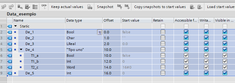

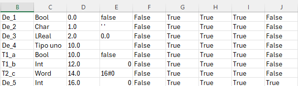

mario44 ha iniziato a seguire Sasung LE40D550K1W - assenza video
Un caro saluto a tutti. Il poblema è che tutto "relativamente" funziona, "la retro illuminazione, l'audio, se collego cavo scart ad altro TV si vede e si sente benissimo", purtroppo la TV non si vede. non so se è il cavo flat che collega la main alla T-con oppure è proprio la T-con. Per favore datemi una mano! Grazie
frussosw ha iniziato a seguire Esportare le dichiarazioni di un blocco dati
installare filtro su pressoflussostato
faber65 ha risposto a faber65 alla discussione in Pompe (Idraulica)
grazie -
Buongiorno a tutti, sto avendo un problema relativo ai blocchi dati in un' applicazione TIA Portal, cerco di spiegarmi bene: l' applicazione contiene un blocco dati piuttosto complesso, non ottimizzato, la parte dichiarativa delle variabile è molto strutturata, all'interno le variabili spesso utilizzano data types "customizzati", quindi non sono dati nativi di sistema ma sono stati creati appositamente. Per una esigenza che non credo utile spiegare ho bisogno di esportare le dichiarazioni in formato testo o formato excel, a me serve il nome esatto di ogni dato, l' indirizzo di riferimento del PLC e la struttura del dato stesso. Faccio un esempio: Creo un blocco dati chiamato Data_esempio[DB3}, non ottimizzato, in cui ho anche creato un data type che ho chiamato "Tipo_uno", i dati all' interno del blocco hanno la seguente struttura: il tipo dati "Tipo uno" è definito nel seguente modo: adesso seleziono col mouse tutti i dati , li copio e li incollo in un foglio excel (o qualsiasi altro programma di editazione, noi usiamo molto Excel ma ho provato anche con diversi altri software). viene fuori la seguente videata: In teoria potrebbe andare bene perchè ho il nome di ogni variabile e l' indirizzo (offset) del PLC e il tipo di dati ma in realtà l' ultimo dato "De_5" non si sa a chi appartiene, cioè se è un dato a se stante o invece appartiene alla struttura "Tipo_uno". Se dovessi scrivere per bene il nome di ogni dato dovrebbe venire fuori uno documento esattamente come nella dichiarazione del blocco dati e invece questo non riesco a farlo. In poche parole la dichiarazione del blocco dati deve essere "trasportata" in Excel o qualsiasi altro editor così come è. Aggiungo che ho provato anche a sviluppare un applicazione in C# con le librerie Openness della Siemens che trovo un pò ostiche oltre che mal documentate. Ho provato anche con la funzione "GetSymbolName" con l' intenzione di fare seguire il lavoro al PLC stesso in simulazione ma non riesco. Spero che qualcuno possa conoscere un altro sistema oppure ha in idea risolutiva .. magari la soluzione è più semplice di quello che immagino e non ci sono arrivato. Purtroppo nell' azienda in cui lavoro mi hanno chiesto di creare questo documento su diversi progetti e a partire da blocchi dati con migliaia di variabile. Farli uno alla volta ma anche a gruppi per volta ci sarebbe da impazzire per non parlare del tempo necessario che occorrerebbe. Intanto ringrazio a chiunque voglia rispondermi. Flavio
faber65 ha iniziato a seguire sostituzione moduli vimar domotica per disabilita'
sostituzione moduli vimar domotica per disabilita'
faber65 ha inserito una discussione in Domotica HomePLC
Salve, per motivi di problemi di disabilita' di un parente dovrei sostituire in un paio di stanze alcuni moduli Vimar 20526 legati alla centrale 20550 con interrutori tradizionali. 1) e' possibile mettere al loro posto interruttori tradizionali tipo Plana o Arke'? ora serie Eikon 2) Se possibile farlo e' corretto staccare il modulo 20526, fare ricerca guasti e quando segnalato effettuare la cancellazione? 3) Cosa bisogna fare con i due fili del bus che rimarebbero staccati dal modulo 20526 tolto? 4)se la sopra procedura e' corretta dato che i 20526 di queste stanze sono piu di uno e fanno accendere luce da due punti oltre anche il corridoio vanno tolti tutti? Grazie Saluti Faber -
Apertura automatica con Siemens Auso 42/12C
Fufanet ha risposto a Fufanet alla discussione in Citofoni, videocitofoni e intercomunicanti
Se non è necessario cambiarlo per ora lascerei questo. vediamo se ho capito: questo citofono non necessita di un relé ausiliario per il contatto pulito (vedi 788/22 per l'urmet) per cui l'apertura automatica è ottenibile utilizzando il Finder (attivazione immediata) oppure in alternativa con un relè temporizzato tipo quello che ho utilizzato per l'1133/14, corretto? Anche il Finder necessità di alimentazione, o sbaglio? -
Climatizzatore utilizzato esclusivamente per riscaldamento. Posso evitare di mettere lo scarico della condensa per l'unità interna?
mspider65 ha risposto a mspider65 alla discussione in Impianti Climatizzazione
Ok quindi è come temevo, durante gli sbrinamenti si potrebbe comunque formare condensa nell'unità interna. -
Vedo che sono passati piu' di 2 anni ,ma potrebbe servire a qualcuno con lo stesso problema. Scheda DEA701 INDESIT 0283.06 Controllare il triac Q19 ACS108 8SA oppure ACT 108-8E e le 3 resistenze come in foto 1K 0805 e le altre 2 da 390 ohm 1206 SMD
Climatizzatore utilizzato esclusivamente per riscaldamento. Posso evitare di mettere lo scarico della condensa per l'unità interna?
mspider65 ha risposto a mspider65 alla discussione in Impianti Climatizzazione
Lo scarico dell'unità esterna non sarebbe un problema, si può installare in una zona abbastanza riparata e abbastanza in alto da non poter essere raggiunta dalla neve. -
Info per schede preistoriche - Elettronica San Giorgio
lucios ha risposto a kormoran alla discussione in Altro su elettronica
Se si tratta di una ditta militare con macchine utensili, potrebbe trattarsi di schede per vecchi CNC San Giorgio- ELSAG. Vado a memoria perchè si parla di un'altra era, ma negli anni 80 aveva un certo mercato un CNC Elsag, credo si chiamasse MACS 504 (MACS ok ma non sono sicuro sul numero) che, dato il costo, era montato su macchine di un certo pregio acquistate da ditte importanti, ad es. Ansaldo o Selenia (oggi Alenia). Se mi ricordo bene era un armadio blu che utilizzava nastri perforati per la programmazione. Ciao -
Climatizzatore utilizzato esclusivamente per riscaldamento. Posso evitare di mettere lo scarico della condensa per l'unità interna?
Simone Baldini ha risposto a mspider65 alla discussione in Impianti Climatizzazione
Tecnicamente se lavora in caldo non fa' condensa interna, però nel momento che va in sbrinamento, potrebbe condocesare la macchina interna. Quindi ti condiglio di trovare la soluzione per collegare lo scarico. -
Alessio Menditto ha iniziato a seguire Climatizzatore utilizzato esclusivamente per riscaldamento. Posso evitare di mettere lo scarico della condensa per l'unità interna?
Climatizzatore utilizzato esclusivamente per riscaldamento. Posso evitare di mettere lo scarico della condensa per l'unità interna?
Alessio Menditto ha risposto a mspider65 alla discussione in Impianti Climatizzazione
Puoi anche non mettere lo scarico, dopo poche ore di funzionamento l’acqua traboccherà dal fondo dell unità esterna e cadrà sotto dove capita capita. -
pisquale ha aderito alla comunità
Climatizzatore utilizzato esclusivamente per riscaldamento. Posso evitare di mettere lo scarico della condensa per l'unità interna?
mspider65 ha risposto a mspider65 alla discussione in Impianti Climatizzazione
Il foro non può essere fatto con la pendenza corretta, Anzi, per raggiungere l'unità esterna sarà in leggera salita perché la parete su quel lato è interrata. In ogni caso il raffrescamento non serve proprio, la temperatura massima interna raggiunta quest'anno è stata meno di 22 gradi. -
Stefano Dalmo ha iniziato a seguire Climatizzatore utilizzato esclusivamente per riscaldamento. Posso evitare di mettere lo scarico della condensa per l'unità interna?
Climatizzatore utilizzato esclusivamente per riscaldamento. Posso evitare di mettere lo scarico della condensa per l'unità interna?
Stefano Dalmo ha risposto a mspider65 alla discussione in Impianti Climatizzazione
Scusa , ma dovendo fare il foro al muro per portare i tubi all’unità esterna , ci passi pure il tubo della condensa interna , e la si fa entrare nella macchina esterna e da questa esce un solo tubo di scarico . perchè privarti di una funzione , non capisco . o mi sfugge qualcosa? -
Climatizzatore utilizzato esclusivamente per riscaldamento. Posso evitare di mettere lo scarico della condensa per l'unità interna?
mspider65 ha inserito una discussione in Impianti Climatizzazione
Vorrei installare un climatizzatore in una baita in montagna che verrà utilizzato esclusivamente per riscaldare. Nella posizione dove vorrei metterlo non sarebbe possibile realizzare lo scarico della condensa per l'unità interna. Mi è chiaro che la condensa nell'unità interna si può formare solo quando raffredda ma il mio dubbio e su come avvengono gli eventuali sbrinamenti dell'unità esterna e se in questo caso l'unità interna si raffredda e si può comunque formare condensa. Non ho mai avuto un clima e quindi non sono sicuro. Prima di chiamare una ditta per un preventivo vorrei avere le idee chiare. Grazie a chi mi chiarirà il dubbio. -
robertosalemi ha iniziato a seguire Basculante e DeaSystem
Salve a tutti, in garage ho un basculante automatizzata tramite DeaSystem LIVI 902 con scheda Net230N (se non erro). 😁 Questa mattina non sono riuscito ad aprirla nè con telecomando nè con chiave, così l'ho sbloccata, e mi sono accorto che in apertura sul display da Err7, nel manuale trovo scritto: Movimento motori non rilevato: - Verificare il corretto collegamento dei motori e dei relativi encoders. - Verificare l’impostazione del parametro P029 (Selezione motore con o senza encoder) e accertarsi che sia corretto. - Se la segnalazione si ripete, sostituire la centrale di comando. Non sto riuscendo a trovare un tecnico che conosce questo sistema in zona, posso verificare qualcosa io? Se serve posso postare qualche foto. Grazie.
- Oggi
Corretto, funziona abilitando l'evento sul tags con lettura continua. La differenza tra pulsante e interruttore la intendi sulla funzione dell'evento "clic/premi"? Perche la funzione "ImpostaBitConTastoAttivato" non funziona con "clic". Avevo già provato anche set/reset ma non funziona, il mio dubbio è che in simulazione non funzioni oppure mi sto perdendo qualcosa? Ok lo terrò in considerazione. Grazie.
problemi microonde electrolux ( timer/conto alla rovescia)
TEX261275 ha inserito una discussione in Forni - Microonde - Cucine
Buongiorno a tutti chiedo un aiuto per capire ed eventualmente trovare una soluzione a questa problematica: Ho installato cucina con elettrodomestici nuovi Electrolux alcuni mesi fa, l'elettricista ha predisposto delle prese per forno/microonde e frigo direttamente dalla scatola elettrica. Dopo installazione il microonde però da problemi, facendo partire i programmi spesso ( non sempre) soprattutto su alcuni programmi ( quello da 700 W per lo più) il microonde parte e funziona SENZA però far partire il conto alla rovescia, quindi in generale teoricamente se non ti accorgi questo potrebbe scaldare all'infinito ( cosa molto pericolosa). Il microonde è stato cambiato in garanzia ma il problema persiste, e l'assistenza dice che è un problema elettrico visto che in laboratorio tutto funzione perfettamente. Aggiungo nella scatola di derivazione vicina passano i cavi dell'impianto fotovoltaico ( un impianto Huawey da 5,5 kw con batteria) Detto quanto sopra come situazione iniziale: - ho provato a installare una ciabatta filtrata APC, la situazione è migliorata ma non risolta - ho provato a collegare microonde casa vicina ed in effetti non dava problemi. Cosa potrebbe essere? - L'elettricista non sa quale potrebbe essere il problema. - Mi dicono che fotovoltaico non dovrebbe dare disturbi perché in alta tensione e cavi sono schermati. Cosa potreste suggerire per controllare e trovare causa e soluzioni? grazie a tutti per un vostro cortese aiuto. -
Dubbio su motore elettrico asincrono
thinking ha risposto a agusmag alla discussione in Motori - Generatori
Penso che in questa vecchia discussione trovi la risposta: Questa -
confermo che spostando lo scarico funziona correttamente. Stamattina col nubifragio ha fatto il suo lavoro. adesso cercherò di sistemare lo scarico, al momento è provvisorio in giardino
TEX261275 ha aderito alla comunità
Espandere la RAM in un PC
ALLUMY ha risposto a ALLUMY alla discussione in Schede madri e alimentatori PC
Ok vediamo cosa trovo. Come disco fisso ho un SSD da 512giga. -
impianto urmet 2voice possibilità di apertura cancelli in autonomia (senza bussata)
Roberto Garoscio ha risposto a ciccioformaggio32 alla discussione in Citofoni, videocitofoni e intercomunicanti
Prego -
Cesare Nicola ha iniziato a seguire Dubbio su lettura/scrittura perifieria con DPRD_DAT e DPWR_DAT
Dubbio su lettura/scrittura perifieria con DPRD_DAT e DPWR_DAT
Cesare Nicola ha inserito una discussione in S7-1200
Da una vita leggo e scrivo dati da e verso una periferia utilizzando DPRD_DAT e DPWR_DAT. Leggendo l'. delle istruzioni ho notato una raccomandazione che mi era sempre sfuggita: Non mi è molto chiaro cosa significhi e se sia realmente necessario farlo. Ne sapete qualcosa? Grazie -
Buongiorno, televisore tutto spento anche led spento non da segni di vita. La scheda alimentazione non da tensione all'uscita del trasformatore a cavallo tra primario e secondario, per intenderci dove ho circolettato di verde non vedo tensione mentre su altro lato del trasformatore si, potrebbe essere lui da sostituire?
In realtà ne ho guardati tanti, praticamente tutti usano le ventose oppure appoggiano lo schermo su un piano e tirando via lo chassis da sopra, ma quando vai a reinstallarlo così, non vedendo bene se è perfettamente allineato si rischia poi di romperlo... In un paio di casi ho visto qualcuno che lo sollevava a mano nude ma prendendolo per i lati corti, per questo ti ho fatto questa domanda
Dubbio su motore elettrico asincrono
agusmag ha risposto a agusmag alla discussione in Motori - Generatori
Forse non ho capito bene la risposta. Ho aggiunto uno schema: Fra R1 e R2 ci sono 1ohm, credo sia il principale Fra V1 e N2 ci sono 4.6ohm credo sia l'ausiliario Fra V2 e N1 ci sono 4.6ohm credo sia l'ausiliario Non avendo connessione fra N2 e N1 o fra V1 e V2, mi chiedo se vi siano 2 ausiliari e se vanno usati entrambi as esempio collegando insieme V1 e N1. Dallo schema sulla targhetta, sembrerebbe che un terminale di un ausiliario non vada mai collegato.
