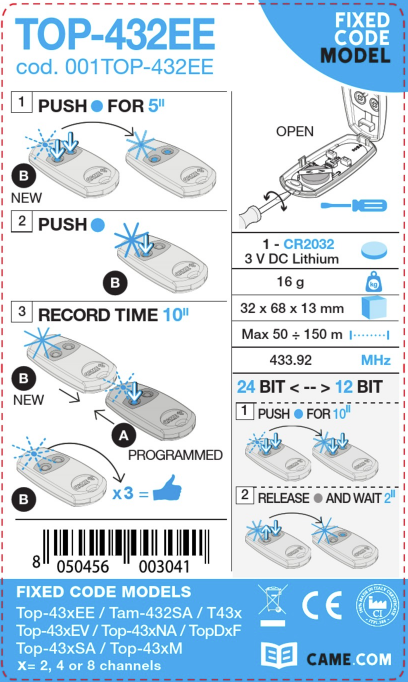

  1. Nell'ultima ora
  2. FEEDBACK Ho comprato il nuovo telecomando ma non funziona, mi sembra strano che sbaglio qualcosa, è tutto così semplice. Il nuovo telecomando è questo: https://www.amazon.it/dp/B00XPZC7L2?ref=ppx_yo2ov_dt_b_fed_asin_title Il vecchio è quello che ho postanto nel primo messaggio. Ma non c'è nulla da fare, ci ho provato varie volte. Però prima di restituirlo vorrei un vostro parere, forse nei miei steps faccio qualcosa che non è corretto. Comunque faccio questi passi: premo entrambi i tasti sul nuovo telecomando per 5 secondi e la spia comincia a lampeggiare premo il tasto che voglio programmare e la spia diventa fissa. Ma lo tengo sempre premuto. avvicino i due telecomandi e premo il tasto sul vecchio telecomando (che è diverso ma che è CAME) che voglio memorizzare sul tasto del nuovo. In poche parole li tengo entrambi sempre premuti. Fatto ciò la spia del nuovo telecomando NON lampeggera 3 volte come voi dite. Il led rsta fisso per qualche secondo e poi si spegne. Ma si secondo senza lampaggiare. Forse i 2 telecomandi non sono compatibili? Grazie per un vostro consiglio.
  3. microinfo
    Idea upgrade impianto
    Ciao a tutti, vorrei rendere un po' smart/domotico il mio appartamento senza dover rifare l'impianto elettrico (vimar idea). Ho letto un po' di articoli e vorrei: 1) evitare il wifi, per problemi di instabilità e sicurezza 2) non legarmi ad una specifica azienda Ho visto che quindi potrei utilizzare Zigbee2MQTT e Home Assistant. La casa è suddivisa in salotto, due camere, bagno e cucina. Pensavo di iniziare con: 1) Server home assistant 2) Coordinator zigbee 3) Display/Tablet o per il momento anche solo lo smartphone 4) Relè 5) Cronotermostato/valvole Voi cosa ne pensate? Qualche dispositivo da suggerire? Gli interruttori meglio sostituirli con pulsanti? Grazie
  4. TiBo
    Delta serie AS vs Modbus TCP/IP
    Dalle verifiche fatte sia il formato dei dati che l'ordine dei byte sembrano in regola... La stranezza è che ModScan32 legge correttamente appare come se fosse Delta ad introdurre una variabile...
  5. Oggi
  6. click0
    Frequenza rigenerazione addolcitore
    Il sistema a volume "serve" se si hanno alti consumi o se molto variabili in modo da evitare o l'esaurimento delle resine o una rigenerazione spesso a vuoto (magari tarata a 1 giorno)
  7. Sembra che il vecchio modello non abbia il ronzatore: prova, sul nuovo, a spostare il selettore CN5 verso la E Il CN5 lo trovi in basso a sinistra. Nella foto si vede che è spostato verso C.A mentre tu dovresti spostarlo tutto verso sinistra
  8. Buonasera, vorrei dovrei sostituire il mio videocitofono 1204 con un citofono solo audio 1130, volevo capire come andavano messi nella morsettiera del urmet 1130. Per il momento ho spostato gli stessi fili Ca 1 2 6 9 nello stesso modo mi rimangono fuori R1 R2 e( V3 v4 suppongo che siano del video e quindi non devo collegarli) volevo sapere come andavano messi nella morsettiera del modello 1130 Graxie mille allego foto
  9. Ale7676
    Attuatore Faac 402 cbc apre ma non chiude.
    Salve mi accodo anche io alla discussione, anche se il problema non è lo stesso. motore 402 cbc di una ventina di anni Rientrando ho visto una chiazza di olio, vicino ad un motore, ispezionando più da vicino ho visto che il serbatoio in un punto era deformato e quindi la guarizione di tenuta fra flangia del distributore e serbatoio in alluminio perdeva copiosamente. ho smontato tutto e ho visto che il dado in plastica bianca con inserto a brugola esagonale che tiene in posizione la valvola di blocco, era praticamente saltato spanando il filetto di plastica e deformando appunto il serbatoio. ho già ordinato una valvola nuova e il bullone che però è in ottone. mi piacerebbe sapere però come mai è successo. i motori fanno un rumore infernale grazie ciao a tutti
  10. Livio c'è scritto nel titolo!!! SEE Electrical Expert
  11. demau
    Frigorifero combinato incasso Bosch KIM28472FF
    la ventola ho visto che a volte funziona le aperture sono libere
  12. Della serie Domino Bassani ticino che installò mio Padre nel 1960 , ancora è tutto funzionante . - Negli anni' 90 consigliavo la Serie Light che pur avendo la stessa meccanica , mi risulta non abbia dato questo inconveniente.. Invece di alcuni Invertitori Living che erano " aperti" come nelle tue foto, sono riuscito a riassemblare i pezzi . [ magari dove ho trovato 3 Deviatori e /o Invertitori adiacenti, quello al centro lo ho sostituito con la nuova versione, che non ha parti incollate ed il tasto non ha la gomma, ( la quale deformandosi andava ad interferire con i tasti vicini e causava il Fenomeno in Oggetto ) ] - Buona serata !
  13. Non va bene quindi il filo azzurro in uscita dal contatore: se è bifase deve avere un colore da fase (solitamente grigio o nero) e non da neutro. La cosa che verificherei è che, almeno il generale quadro, sia a due poli protetti (2P) e non a un polo protetto più neutro (1P+N), questo perché in caso di corto franco tra la fase non protetta e terra l'interruttore non aprirebbe mentre il 2P è "sensibile" su entrambi i contatti.
  14. michpao
    Frigorifero combinato incasso Bosch KIM28472FF
    Controlla se la ventola interna funziona e le aperture di flusso / deflusso aria sono libere all’interno del vano
  15. Buongiorno il mio frigorifero combinato due porte non raffredda bene la parte superiore il freezer funziona bene il motore continua ha funzionare H24 mi "sembra" non ho verificato esattamente ma lo sento sempre in funzione .In casa con temperatura di 25/27 gradi il frigorifero non riusciva a tenere la temperatura 4 gradi il termostato lampeggiava indicando la temperatura troppo alta , attualmente con l'abbassarsi delle temperature non lampeggia più. Alcune settima fa ho sbrinato il freezer pensando fosse quello il problema ma non ho risolto. Ho provato a vedere se la serpentina di raffreddamento nella parte posteriore fosse sporca ma non sono riuscito a vederla , tra le altre cose ho notato che la parte centrale tra le due porte risulta parecchio calda cosa può essere. Vi chiedo cosa posso verificare prima di pensionare il mio frigorifero dopo 19anni di meritato servizio. Grazi mille in anticipo Maurizio
  16. Riccardo Ottaviucci
    Nokia sp71d1 - compatibilità segnale NTCS
    sicuramente si può fare qualcosa entrando in SM,ma non ricordo la procedura ,provo a cercarla
  17. and.1974
    Connettore IEC C5?
    Mi serve per l'alimentatore del notebook: quello che ho è corto ed è sempre tra i piedi.
  18. GiRock
    un solo pulsante tre funzioni
    Si Livio, questo lo so anch'io!!! L'ho postato solo per @fabriaq dopo aver letto che non lo capiva bene disegnato in quel modo (non so se hai letto il suo messaggio)... Comunque, dato che l'ho dovuto disegnare interpretandolo per simularne il comportamento, tanto è valso postarlo per i meno esperti senza nulla togliere a @Claudio F che si è dimostrato all'altezza del compito...👏 PS. Non avendo modelli pronti di relay da 3 contatti, ne ho usato uno da due e uno da uno in parallelo dove era espressamente indicato...
  19. Che CAD stai usando? Se non specifichi quale CAD usi non tisi puèò rispondere.
  20. Alessandro Bini
    Nokia sp71d1 - compatibilità segnale NTCS
    dallo schema che ho io per questo telaio il finale verticale dovrebbe essere un TDA8350Q e purtroppo non vedo trimmer da regolare
  21. Livio Orsini
    un solo pulsante tre funzioni
    Te l'ho scritto sopra, significa che tu non leggi le risposte. Comunque, dato che repetita juvant, te lo ripeto: servono ad evitare il ritorno sulla linea comune del reset. Prova a disegnarlo senza e poi ragionaci. Se non ci riesci io o Claudio te lo spiegheremo. GiRock, guarda che lo schema disegnato da ClaudioF è conforme alle normative della simbologia elettromeccanica. Semmai è il tuo schema che non è norma. Chi lavora con gli schemi logici elettromeccanici, ma anche con i linguaggi "ladder diagram, fa fatica a comprenderne immediatamente il funzionamento, mentre trova comprensibilissimo lo schema di ClaudioF.
  22. receiver
    Cancello Faac apre ma non chiude
    Saluti a tutti e specialmente a ROBY73 per la sua consulenza Ho acquistato il motore originale sulla rete a 268€ Montato e ora funziona tutto correttamente Un grazie di nuovo e alla prossima.
  23. Livio Orsini
    Sono due argomenti differenti che convolgono problematiche e tecnologie differenti, quindi è logico che siano separate ed anche in differenti sezioni.
  24. Massimo72Mex
    Problema cancello Came
    Buonasera a tutti. Ringrazio per aver risposto. Ora cerco di essere più chiaro e magari domani mattina posto le foto di tutto quanto. 1. Sulla scheda l'alimentazione delle fotocellule esterne (quelle sui pilastri) è stata presa tra 10 e 2 come da schema. 2. Confermo che su RX la tensione arriva sia tra 10 e 2 ed anche su 10 e TX. 3. Per il test sul cavo che arriva a TX ho staccato i morsetti sulla centrale ed o collegato il filo ad un alimentatore, poi ho misurato la tensione in uscita del cavo in corrispondenza della fotocellula (volevo escludere rosicchiature di topi nel tratto interrato) 4. Fusibile su TX OK. 5. Ponte tra morsetti C ed NC della fotocellula RX messo, ma nessun accenno di movimento: nessun click sulla centralina e nessun accenno dal lampeggiatore.... Come detto allego qualche immagine della scheda e delle fotocellule. Spero siano abbastanza nitide. Provato ora a fare ponte su centrale tra C1 e 2, ma nessun risultato ottenuto. La scheda è stata smontata e ad un esame visivo anche piuttosto accurato non pare presentare sfiammate o danni particolari sia nella faccia anteriore che in quella posteriore. Ora il led rosso si accende solo per un istante quando si collega la corrente poi si sente subito il click e si spegne. Mossi anche i Dip Switch... tutto fermo. Confermo. Provato a ponticellare 2 e 3 o 2 e 7 (lasciando anche ponte tra c1 e 2): Nessuna reazione.
  25. Buongiorno a tutti; qualcuno sa come si può creare una morsettiera con i numeri morsetti uguali al numero filo connesso? Mi dicono che l'unico modo è farlo manualmente cioè numerando a mano tutti i morsetti a seconda del numero del filo ai quali sono collegati. Mi sembra molto strano che un software moderno non abbia un modo automatico per farlo.
  26. Salve a tutti, per lavoro mi trovo a fare manutenzione su un impianto che sta avendo problemi di comunicazione tra dispositivi che dialogano in PN. La rete ha 43 nodi PN in totale. Nel buffer di diagnostica ho notato che c'è un nodo che va continuamente in errore di "IO device failure - Whatchdog time expired". Sono andato a controllare nelle "Real time settings => IO cycle" dei dispositivi e ho notato una cosa... tutti i dispositivi hanno tempi di update diversi, o meglio sono a gruppi... Alcuni sono impostati a 2ms, altri a 6ms, altri ad 8ms e quello di cui sto parlando è impostato a 16ms. Il numero di "Accepted update cycles without IO data" è impostato su 3 per tutti, quindi i Watchdog time (calcolati automaticamente) variano ovviamente tra 6ms, 18ms, 24ms... e il dispositivo di cui sto parlando ha un watchdog time calcolato di 48ms. La mia prima domanda è: E' una situazione normale o è necessario che tutti gli update time dei nodi siano impostati in modo da avere lo stesso watchdog time rendendo la rete, passatemi il termine, "bilanciata"? Io in realtà non credo sia obbligatorio impostare un watchdog time unico per tutti i dispositivi... immagino che se un dispositivo ha un watchdog time più lungo di un altro, semplicemente aspetterà più tempo prima di andare in errore... Ma ho preferito chiedere perché magari non sto facendo una giusta valutazione. La seconda domanda viene di conseguenza alla prima: Nel caso il watchdog time debba essere unico, come faccio a calcolare un valore unico che sia "giusto" per tutti i dispositivi? Spero di aver esposto il problema in maniera chiara. Ringrazio chiunque abbia tempo di rispondermi. Ciao a tutti. Grazie
  1. Carica più attività
