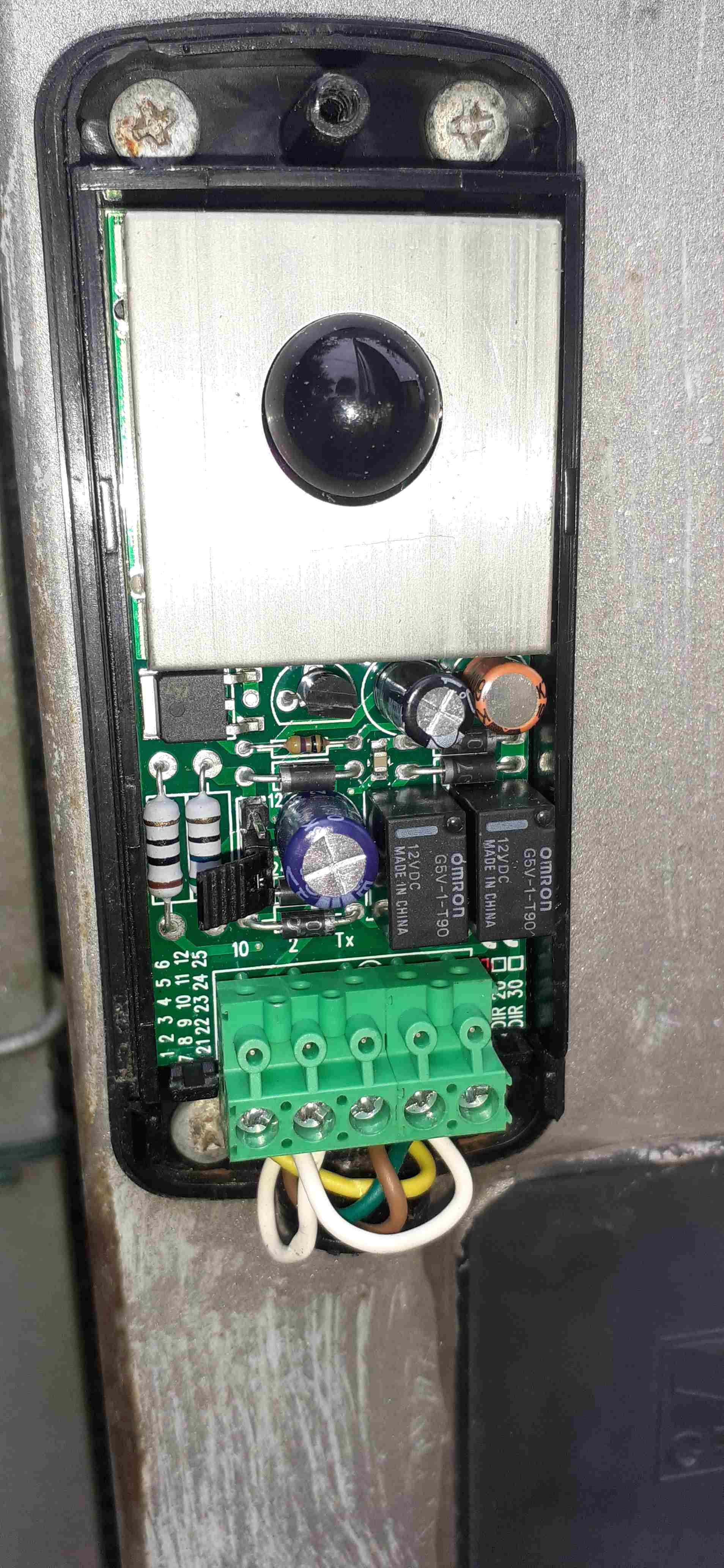

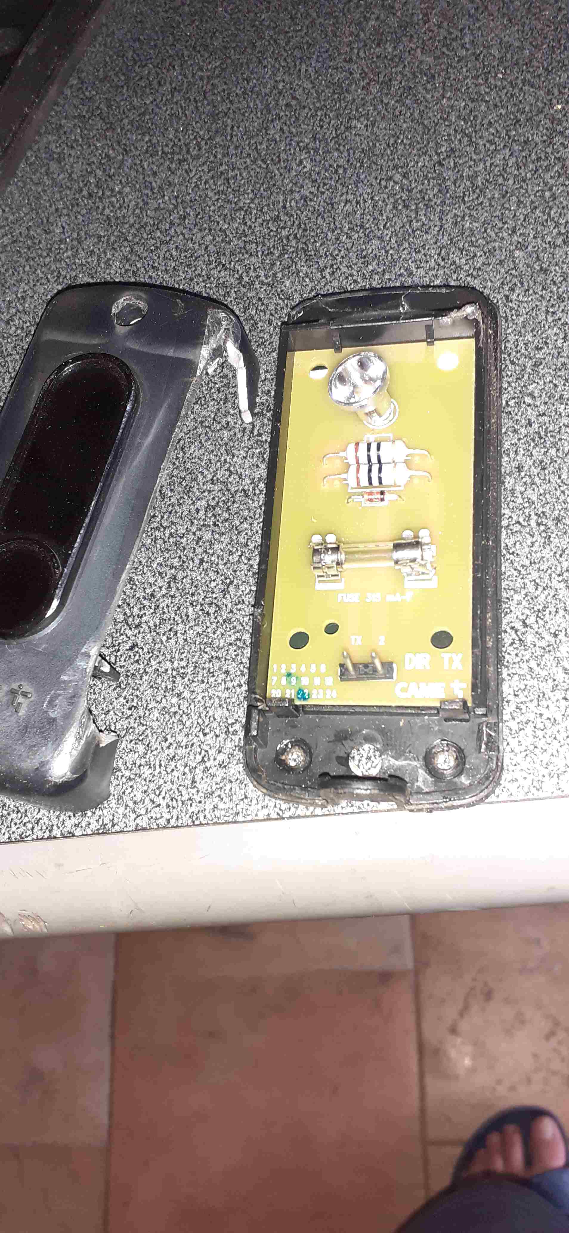

FROM DOORBELL SOUND TO ACTUATOR REPEATER - (Ripetitore di Chiamata)
Gennar0 ha risposto a GiRock alla discussione in Apparati, Schemi & circuiti
I rumori che possono disturbare di più, sono quelli a bassa frequenza, perché vengono amplificati e riflessi da oggetti, muri e mobili. Per il resto, se lo hai provato solo con un simulatore, aspettati problemi vari durante la realizzazione pratica. -
Il problema è, come sempre, il gradiente tra temperatura dell'acqua di raffreddamento e la temperatura massima del dispositivo da raffreddare. Nel caso di un motore endotermico, la temperatura di funzionamento è >70°C e <95°C, quindi anche se l'acqua di raffreddamento è a 35°C c'è comunque un discreto gradiente; al massimo si tratta di aumentare la suoerficie di scambio. Nel caso di componen ti elettronici, la temperatura interna del contenitore deve essere <40°C, quindi il gradiente è piuttoso ridotto. (ma questo cose tu le conosci sicuramente meglio di me😉).
jonnyciclista ha iniziato a seguire Lavastoviglia whirpool si blocca
Bungiorno a tutti, Ho la lavastoviglia whirpool modello: ADG4000/1 , numero seriale 854540038851 In questione il problema consiste: la lavastoviglia parte normalmente nel momento in cui parte il lavaggio dopo pochissimi minuti ( neanche ) si blocca e lampeggia per 6 volte. In allegato vi mostro il video. Grazie.
un solo pulsante tre funzioni
Livio Orsini ha risposto a fabriaq alla discussione in Quadri elettrici di bordo macchina
Questo è quanto prevedono gli standard internazionali relativi agli schemi elettrici-elettronici. Qualsiasi CAD per le giunzioni tra fili di collegamento prevede proprio il pallino che sta indicare la giunzione. Senza pallino è universalmente riconosciuto come semplice incrocio. -
Lele Coco ha iniziato a seguire Cade simu
Salve a tutti, ho scaricato il programma cade simu per progettare alcuni schemi elettrici, ma purtroppo la mie versione non va, in pratica lo schema è tutto giusto ma una volta fatto partire la simulazione non va.... mi chiedevo esiste un altro programma simile e che sia free? Grazie mille.
Anomalia STOP&GO con GC723AC25
Anarkist ha risposto a Anarkist alla discussione in Scatti intempestivi dei differenziali
@Microchip1967 @Maurizio Colombi Sig Maurizio in quanto ho speso 150€ lo stop&go non vorrei buttarlo ma renderlo efficiente. E volevo un consiglio è una soluzione . Costatando che il differenziale non mi scatta più e tollera una dispersione di 0,03A come posso portare la sensibilità dello stop&go a 0,03A? La risposta è Applicando una resistenza! lei mi sa dire o aiutare a calcolare di quanti ohm deve essere? Questa tabella che è dello stop & go! VERSIONI F80SG e F80SGB: . Rd0 (resistenza nominale di funzionamento tra le parti attive e la terra): 50 kΩ . Rd (resistenza nominale di non-funzionamento tra le parti attive e la terra): 100 kΩ . Rcc0 (resistenza nominale di funzionamento tra le parti attive): 1,5 Ω . Rcc (resistenza nominale di non-funzionamento tra le parti attive):2,5 Ω Dato il fatto che la sensibilità dello stop& go sulle dispersioni di corrente sulla terra è 1mA molto bassa ( ecco a voi i dati dal libretto di montaggio correggetemi se 1mA è sbagliato perché i miei conti sono fatti in base a questo 1mA) La sensibilità del differenziale è 0,03A se mettessi in serie sul uscita di terra dello stop&go un resistore di 7666ohm porterei la sua sensibilità a quella del differenziale? Facendo così non butterei stop&go preserverei anche l’aspetto della sicurezza in quanto alle dispersioni perché lei lo sa avendo 3 condizionatori inverter sono soggetto al problema al ritorno della corrente se sono in tenzione e sporadicamente lo fa sezionare. Che ne dite la resistenza da 7666ohm va bene o c’è ne vorrebbe un altra più appropriata se ho sbagliato qualche conto sono tutte orecchie perché non vorrei lasciare il cavo di terra staccato ma vorrei con la resistenza attaccata farlo fare il suo lavoro ma alla sensibilità del salvavita e non più bassa! intanto grazie Maurizio -
Saldatrice Reboot MIG 150 accendendola dopo 2 secondi salta la corrente.
Gennar0 ha risposto a Gianlu1976 alla discussione in Elettronica generica
Sembra come se fosse invertito qualcosa, perché è strano che funziona a rovescio. Dalle foto è difficile seguire le piste, bisognerebbe seguire cosa comandano i fili del tasto. -
Problemino SEE Electrical Expert - Numero morsetto = Mumero filo
mapa.cd ha risposto a mapa.cd alla discussione in Programmi per disegno elettrico
Come ben scritto da GiRock , il CAD che uso è scritto sul titolo. -
Problema cancello Came
Massimo72Mex ha risposto a Massimo72Mex alla discussione in Cancelli elettrici
Le fotocellule "nuove" fanno parte della coppia danneggiata dal passaggio di un automezzo (le avevo già sostituite nel 2022), ma avevo conservato le schede vecchie dal momento che in precedenza si erano distrutte solo le plastiche di copertura. In ogni modo allego la foto della RX più recente che ho provato comunque a rimontare stamane e la foto della scheda TX rimasta a banco (il led di proiezione fascio si è distaccato con l'urto) -
jonnyciclista ha aderito alla comunità
Cerco un telecomando per cancello scorrevole e basculante: io ho già questo .....
foxadriano ha risposto a foxadriano alla discussione in Cancelli elettrici
Non mi uccidere!. Quindi cosa devo fare per farlo funzionare con il vecchio? -
Ciccio 27 ha iniziato a seguire Frigorifero combinato incasso Bosch KIM28472FF
Frigorifero combinato incasso Bosch KIM28472FF
Ciccio 27 ha risposto a demau alla discussione in Frigoriferi - Congelatori
Non è che la serpentina è sotto, vicino al motore? Non credo sia già "asiatico", nei quali il calore viene smaltito sulle pareti laterali. -
Nokia sp71d1 - compatibilità segnale NTCS
Alessandro Bini ha risposto a Alessandro Bini alla discussione in Nokia - Salora
Per la deflessione verticale monta un TDA8350Q son riuscito ad entrare nel service menù, non c'è nessun parametro utile che possa sistemare il mio problema (c'è una funzione che si chiama flyback che dovrebbe abilitare l'NTSC ma non cambia nulla attivandola) -
YellBo ha aderito alla comunità
- Oggi
Cerco un telecomando per cancello scorrevole e basculante: io ho già questo .....
reka ha risposto a foxadriano alla discussione in Cancelli elettrici
beh tu hai un top44 e li c'è scritto che sono compatibili i top43 -
gnesper ha iniziato a seguire Centralina Nice per apertura basculante motorizzato
Centralina Nice per apertura basculante motorizzato
gnesper ha inserito una discussione in Altro su impianti elettrici civili
Buongiorno. Mi si è guastata la centralina (SNA2) di un motore Nice SN6021. Ho trovato una centralina sostituiva di ricambio e il fornitore mi dice che si tratta dell'ultima versione, sicuramente più recente della mia. Volevo sapere se una volta installata la nuova centralina, a parte la riprogrammazione di tutti i telecomandi, questa sarà in grado di azionare automaticamente il motore per l'apertura e chiusura del basculante o se occorre programmare o fare qualcos'altro. Grazie -
centralina antenna Fagor evo 100.richiesta di aiuto x togliere pin impostato da installatore deceduto.grazie
snipermosin ha risposto a mecghiver alla discussione in Impianti TV
E allora l'unica soluzione è quella di chiamare l'assistenza. -
Revisione Motore dc Elettromandrino
solitario79 ha risposto a solitario79 alla discussione in Motori - Generatori
Motore riassemblato. Ho collegato solo gli avvolgimenti statorici e misuro 205 Vdc. Facendo girare l'albero motore con un trapano a 2700 giri(misurati) ho 150 Vdc. -
Riccardo 82 ha iniziato a seguire Whirlpool 450-a Problema temperatura bassa
Whirlpool 450-a Problema temperatura bassa
Riccardo 82 ha risposto a Riccardo 82 alla discussione in Frigoriferi - Congelatori
Buongiorno, grazie mille per la celerità! Avevo intuito dalle altre discussioni e i sintomi che potesse essere un guasto non riparabile. Volevo avere una vostra conferma. Complimenti per questo forum, molto utile e fatto da persone competenti. Grazie ancora! -
Aiuto collegamento citofono universale PROXE Miro 620005 (5 fili – sostituzione vecchio Urmet)
massy1975 ha risposto a massy1975 alla discussione in Citofoni, videocitofoni e intercomunicanti
Secondo te è normale che il suono collegato su Z (buzzer) risulti più basso? Se invece lo collegassi su E (elettronico), potrebbe risultare più forte, essendo magari quello integrato nel citofono? E un’altra cosa: potrebbe essere che il vecchio Urmet fosse collegato direttamente al buzzer a parete, e quindi suonasse lo stesso cicalino della porta d’ingresso? Ti ringrazio ancora se riesci a chiarirmi questi dubbi. Ormai il peggio è passato, ma sto cercando di capire bene come funziona tutto! -
Aiuto collegamento citofono universale PROXE Miro 620005 (5 fili – sostituzione vecchio Urmet)
massy1975 ha risposto a massy1975 alla discussione in Citofoni, videocitofoni e intercomunicanti
Buongiorno, innanzitutto ancora grazie per l’aiuto: stamattina ho avuto conferma che tutto funziona perfettamente. Però volevo chiederti un dubbio che mi è venuto ripensando all’impianto. Il mio vecchio citofono (marca Urmet) aveva un suono identico a quello del buzzer montato a parete (vicino alla porta), che credo fosse il classico cicalino da porta. Ora invece, con il nuovo Miro, ho notato che la suoneria è diversa e anche più bassa, e infatti ho collegato la suoneria sulla morsettiera in “Z”, pensando fosse meccanica. Ma il suono che sento non è quello del buzzer a parete. Potrebbe essere che il vecchio Urmet fosse collegato sullo stesso buzzer della porta, e che quindi suonassero entrambi da lì? Oppure magari è normale che con il Miro la suoneria sia elettronica (anche se è collegata su Z)? Ti ringrazio ancora se riesci a chiarirmi questo dubbio, giusto per capire meglio il tipo di impianto che ho in casa. -
Raffreddamento PLC box
Alessio Menditto ha risposto a arlock alla discussione in Elettronica generica
Certo, nel senso che già il diretto se l’acqua è a temperatura alta è lento, se ci si mette giustamente il glicole per evitare che nello scambiatore giri acqua sporca, bisogna calcolare cosa si perde tra acqua mare/glicole e glicole/scambiatore. -
Nokia sp71d1 - compatibilità segnale NTCS
UomoInAmmollo ha risposto a Alessandro Bini alla discussione in Nokia - Salora
Che processore monta? Nello schema che hai messo non si vede, è un tda8360? -
Problema con il "Watchdog time" su rete PN - Impostazione dell'Update time per il calcolo del Watchdog time
DiegoNic ha risposto a DiegoNic alla discussione in S7-1500
Ciao @84paolo grazie mille per la risposta. Per quanto riguarda il primo punto, immaginavo che non ci fosse nessun problema nell'impostare tempi differenti, visto che si tratta di un check. Per quanto riguarda il controllo del carico della rete IO, andando online in TiA, vedo che al momento il carico è al 50% (immagine allegata). Nonostante questo il nodo va in fault... A questo punto mi viene il dubbio che ci sia un problema con i cavi, perché il dispositivo in questione è un controllo di fiamma e ce ne sono altri due uguali nella rete e questi non vanno in fault. Intanto ti ringrazio per il tuo feedback. Se risolvo aggiorno la discussione in modo che resti disponibile per altri. Grazie, Ciao -
Problema cancello Came
Dumah Brazorf ha risposto a Massimo72Mex alla discussione in Cancelli elettrici
Perchè non hai fatto una foto alle fotocellule nuove? Quelle lì sono del 2005 saranno mica loro quelle "nuove". Poi non capisco come hai collegato le 2 coppie di fotocellule alla centrale. Vedo due fili verdi in C1 ma così sarebbero collegate in parallelo invece che in serie. -
Anomalia STOP&GO con GC723AC25
Anarkist ha risposto a Anarkist alla discussione in Scatti intempestivi dei differenziali
@Microchip1967 @Maurizio ColombiMi è venuta un idea volevo però il vostro ok intermini di sicurezza fattibilità e esperienza. Dato il fatto che la sensibilità dello stop& go sulle dispersioni di corrente sulla terra è 1mA molto bassa ( ecco a voi i dati dal libretto di montaggio correggetemi se 1mA è sbagliato perché i miei conti sono fatti in base a questo 1mA) VERSIONI F80SG e F80SGB: . Rd0 (resistenza nominale di funzionamento tra le parti attive e la terra): 50 kΩ . Rd (resistenza nominale di non-funzionamento tra le parti attive e la terra): 100 kΩ . Rcc0 (resistenza nominale di funzionamento tra le parti attive): 1,5 Ω . Rcc (resistenza nominale di non-funzionamento tra le parti attive):2,5 Ω quella del differenziale è 30ma se mettessi in serie sul uscita di terra dello stop&go un resistore di 8000ohm in serie porterei la sua sensibilità a quella del differenziale preservando la sicurezza in quanto avendo 3 condizionatori inverter sono soggetto al problema se sono intenzione al ritorno della corrente e sporadicamente lo fa sezionare. Che ne dite la resistenza da 8000ohm va bene o c’è ne vorrebbe un altro più appropriata se ho sbagliato qualche conto sono tutte orecchie perché non vorrei lasciare il fumo di terra staccato ma vorrei con la resistenza attacca farlo fare il suo lavoro ma alla sensibilità del salvavita e non più bassa! Grazie ragazzi delle risposte -
centralina antenna Fagor evo 100.richiesta di aiuto x togliere pin impostato da installatore deceduto.grazie
ALLUMY ha risposto a mecghiver alla discussione in Impianti TV
È possibile vedere in foto quella centrale e anche in foto l'etichetta con il numero seriale? Anche in MP se preferite. La mia " paura " è che funzioni come un' altra centrale di marca nota (quelli che volevano "brevettare" una cosa che non hanno inventato loro, per capirci...) e cioè che anche se riesci a resettarla mantiene lo stesso il pass code e sei doppiamente fregato 😆! E l'unico modo era quello di rimandarla indietro e farla resettare completamente.
