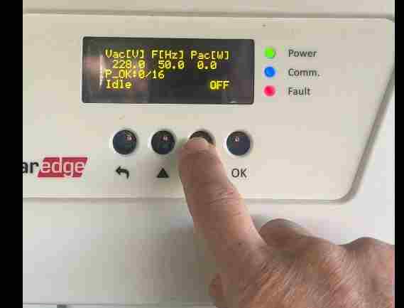

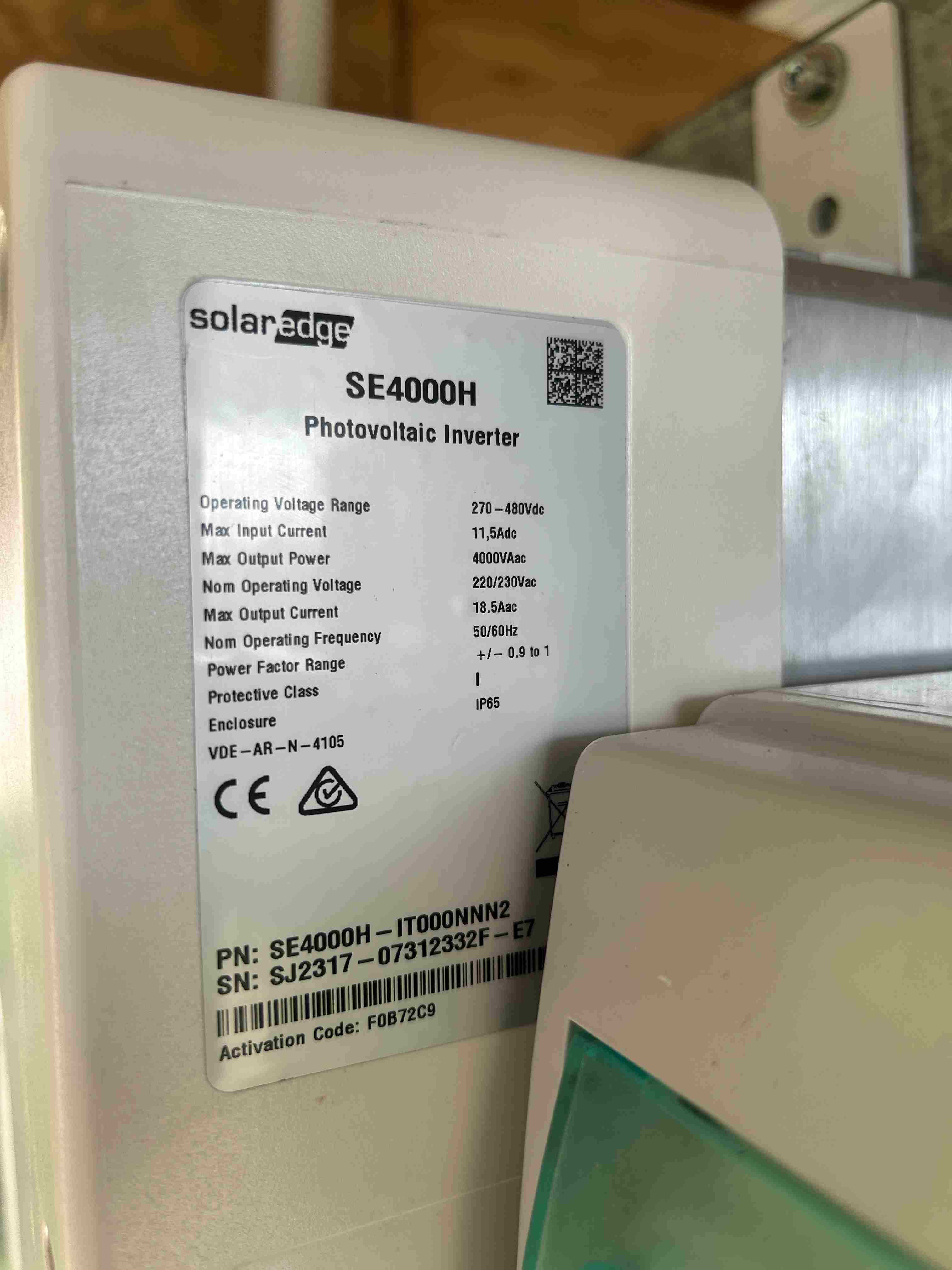

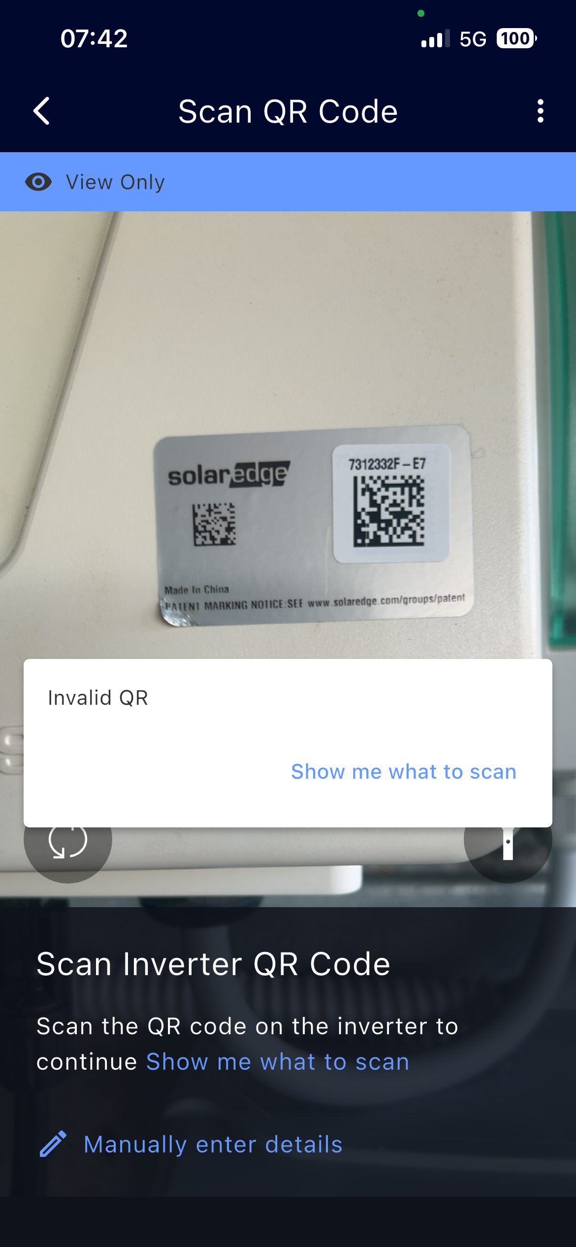

Alimentatore bicicletta elettrica
Cubo84 ha risposto a Cubo84 alla discussione in Elettronica generica
Infatti e gli é lo detto pure. Ma comunque posso avere problemi ad usarlo con questo condensatore ? -
Problema incomprensibile...
Stefano Dalmo ha risposto a Matteo Dominici alla discussione in Lavatrici - Asciugabiancheria
Certo. -
Buongiorno ho installato un vecchio inverter usato della solaredge se4000h (con display) con 15 pannelli 250w e suoi ottimizzatori dopo averlo installato, seguendo la procedura di installazione che mi viene chiesta sul manuale (riconoscimento ottimizzatori) : premere per 10 sec pulsante on in modalità off) non succede/appare nulla. dove sbaglio? esiste un' app (per non installatori) per collegare/dialogare con l'inverter? e capire se sia un problema di inverter o altro? grazie
Stefano Dalmo ha iniziato a seguire Pompa di lavaggio
Modello ? E magari posta una foto del motore. Ma hai fatto un video interno ? O senti qualcosa che ti fa pensare a questo problema?
Guasto lo sbrinamento frigo no frost.
Stefano Dalmo ha risposto a greenhouse alla discussione in Frigoriferi - Congelatori
I due cavi bianchi sono i capi della resistenza . Sarebbe il caso che oltre a vedere il valore resistivo , la collegassi alla rete e controllassi se si riscalda. I due fili marroni e due fili blu devono risultare chiusi - - Oggi
Giunti al punto e vedendo che il motore elettrico originale è collegato al gruppo pulegge della trasmissione con una comune cinghia di trasmissione trapezoidale, (poi il moto viene trasmesso al mandrino con una cinghia in cuoio), conviene sostituire il motore con uno monofase e montare una puleggia identica. Poi la spesa per un motore nuovo è irrisoria. Quindi, ricapitolando, un motore da 220V/1kw con 1200/1300 giri andrà bene!!
Alessio Menditto ha iniziato a seguire scaldabagno termoelettrico e mezza stagione
scaldabagno termoelettrico e mezza stagione
Alessio Menditto ha risposto a lorrendo alla discussione in Componenti Riscaldamento
Se sei in condominio devi comunque sempre chiedere e informare l’amministratore prima di toccare qualcosa. -
scaldabagno termoelettrico e mezza stagione
DavideDaSerra ha risposto a lorrendo alla discussione in Componenti Riscaldamento
Quando l'avevo io normalmente lasciavo aperto la linea termo, quando usavo l'elettrico chiudevo una delle due valvole "termo" laterali. Usavo l'acqua scaldata a resistenza e quando il boiler era freddo riaprivo la valvola termo così che almeno l'acqua si stemperava un po'. Visto il forum su cui scriviamo: oggi sostituirei una delle due valvole con una elettro-attuata normalmente aperta (come una valvola di zona) collegato in parallelo alla spina del boiler così quando alimenti il boiler si chiude in automatico la connessione al condominiale e quando lo disalimenti si apre (in questo modo nemmeno per errore ti trovi a scaldare il condominio). Per il discorso PDC: buona idea ma, visto che hai l'allaccio condominiale anche in quel caso prenderei il boiler col serpentino aggiuntivo. -
Motore tornio 220 trifase
Simone Baldini ha risposto a giavan alla discussione in Motori - Generatori
Se non trovi un motore idoneo puoi provare con l'inveter, se si "brucia" fai riavvolgere il motore. -
Io eviterei di tentare la sorte alimentandolo ad inverter! A quei tempi non si facevano risparmi sui materiali, ma i materiali eran quelli di un secolo fa!! La potenza è già bassa di suo, circa 500W, quindi non è il caso di dimezzarla con il funzionamento in monofase. Sinceramente, se il tornio fosse mio, penserei a sostituire il motore con altro monofase. C'è solo cercare un motore la cui forma costruttiva si adatti meglio alle dimensioni ed agli ancoraggi del vecchio. Magari si può montare un monofase da 1kW
Theo ha iniziato a seguire Pompa di lavaggio
Buongiorno, lavastoviglie Zanussi che non ha pressione d'acqua sufficiente per il lavaggio. Carica e scarica regolarmente, scalda...ma la pressione per fare girare le due alette è bassa. Ho guardato già il filtro interno che non è ostruito. Avete qualche consiglio, cos'altro guardare? Sarà da sostituire la pompa? Grazie a chi commenta
hisense hi comfort, easy smart... o altra marca. 24.000 btu
giorgio17 ha risposto a messimo alla discussione in Impianti Climatizzazione
aria condizionata è sia a caldo che a freddo.Il vecchio è a parete o a soffitto?Se non hai problemi di estetica risparmi qualcosa con questi senza mantello di copertura.Al prezzo che dici sarà difficile. -
Minkia, anno XII, cioè il 1934!!!
ALTRO METODO Apri Edge / fare cliccare sui tre puntini / impostazioni / a dx fare cliccare su " Sistema e prestazioni" / poi su " Accelerazione grafica " / Disattivare "Avvio rapido" / poi disattivare "Continua l'esecuzione di estensione e app in background quando microsoft edge viene chiuso / poi disattivare anche "usa l'accelerazione grafica quando disponibile / riavviare ciao a tutti
hisense hi comfort, easy smart... o altra marca. 24.000 btu
messimo ha risposto a messimo alla discussione in Impianti Climatizzazione
ciao e grazie della risposta. posso montare solo un condizionatore da 24000 per sostituire il vecchio. E vorrei capire nella fascia di prezzo 600/800 euro di trovarne uno performante sopratutto come aria condizionata -
technics sc-ch700 problema volume
ALLUMY ha risposto a ciccioredd81 alla discussione in Radio - Stereo - Autoradio - HiFi - CD - DVD
Era uno schema di esempio, di un altro prodotto. -
scaldabagno termoelettrico e mezza stagione
drn5 ha risposto a lorrendo alla discussione in Componenti Riscaldamento
Boh ! Funziona da 20 anni... chiudi la valvola nella mezza stagione e in estate e aprila solo in inverno. Vai avanti così per i prossimi 20 anni. Risparmia tempo e soldi. Cavallo che vince non si cambia. -
Lorebi ha aderito alla comunità
Rendere SMART un ventilatore a soffitto con luce
JERRY_2000 ha risposto a JERRY_2000 alla discussione in Domotica e Building
Grazie mille per i suggerimenti, infatti per il momento lo sto usando solo per comandare la luce. Meno male che resta memorizzato l'ultimo stato, infatti se tolgo corrente tramite interruttore smart con la luce accesa, quando rimetto corrente la luce si riaccende con la stessa intensità di quando era stata spenta. La mia domanda più tecnica è questa: Esiste un dispositivo che rende smart il telecomando? Il telecomando è sicuramente a radiofrequenza (infatti lo scatolotto che ho cerchiato in rosso nella foto ha un antenna) stavo pensando a un aggeggino tipo il Broadlink RM4 pro IR RF 433MHz, che da quello che ho capito riesce a imparare i codici RF del telecomando. Grazie Jerry -
Ciccio 27 ha risposto a FabioBL alla discussione in Lavatrici - Asciugabiancheria
Io ragiono col volume occupato, non col peso del carico. Quindi: metà coi sintetici e le camicie, massimo un terzo coi più delicati. -
Ciccio 27 ha iniziato a seguire Problema incomprensibile...
Problema incomprensibile...
Ciccio 27 ha risposto a Matteo Dominici alla discussione in Lavatrici - Asciugabiancheria
Diamo per scontato che abbiate levato le staffe di trasporto. -
technics sc-ch700 problema volume
ciccioredd81 ha risposto a ciccioredd81 alla discussione in Radio - Stereo - Autoradio - HiFi - CD - DVD
ti ringrazio.. adesso mi metto alla ricerca del ricambio sperando di trovarlo. solo una cosa non mi quadra ,nello schema che mi hai linkato vedo che c e scritto VR801,mentre sulla piastra in cui era montato il mio encoder/potenziom c e scritto VR601 cambia qualcosa ? -
problema particolare con vecchia stufa a pellet
islington ha inserito una discussione in Scaldabagno - Stufe - Condizionatori/Deumidificatori portatili
buongiornoa tutti, ho un problema con una vecchia stufa a pellet sideros, (talmente vecchia che ha solo due manopole per il funzionamento no pulsanti display led etc (una segnalazione allarmi un beep. ebbene da un giorno all' altro e andata in allarme seza piu accendersi. (mi dicono che a volte lo faceva ma quando ritentavi l'accensione poi andava) ho sostituito la candela (che sembrava non avesse piu forza per accendere il pellet. bene la stufa si acende ma poi va in allarme. quindi ho pulito i tubi, l'ho smontata tutta ho tolto deflettori paratie estrattore fumi ho pulito il sebatoio crogiolo etc etc, la macchina era sporca aveva anche un po di catrame. l 'ho anche picchiettata per stccare le croste, ho pulito come prassi anche il passaggio e il tubicino del pressostato, ho riprovato la stufa, (buttando un po di pellet nel braciaere) si accende subito benissimo fa una bellisssima fiamma la canna fumaria si scalda all atto del pasaggio di stato si spegna, e mi sono accorto che non scende pellet, vado a cotrollare il pressostato ed è ok, provo comunque a sostituirlo, ma niente non funziona, allora ho provato a bypassarlo per vedere di capire qualcosa, e la macchina va che e un meraviglia, fa una bella fiamma funziona bene ho fatto dei controlli e ho visto che il tubicino contrariamente a tutte le stuf manutentate fino ad ora va all' interno della camera di combustione dietro il cassetto cene , c'è una depressione minima ma il fatto e che fino a due giorni prima andava (questa persona non puo aver fatto nulla garantito perchè su queste cose non fa nulla) ho provato a soffiare il tubo a cambiare due o tre pesostati ma nulla solo una volta dopo la pulizia a funzionato per 20 minuti poi e andata in allarmi. io non so cosa guardare la guarnizione porta è ok, la depressinoe c'è perchè ho fatto la prova sul tubo di aspirazione e c'è un bel movimento ho fin provto senza canna foumaria a volte .. niente boh sinceramente sono fermo. ( ho pure provato a collegare il software micronova ed aumentare l'esrtrattore fumi in accensione, ma non cambia nulla ) ringrazio tutti e spero in una mano grazie saluti. -
jack-vc09 ha iniziato a seguire Guasto lo sbrinamento frigo no frost.
piergius ha iniziato a seguire Problema incomprensibile...
Problema incomprensibile...
piergius ha risposto a Matteo Dominici alla discussione in Lavatrici - Asciugabiancheria
Bisognerebbe osservarla attentamente, all' inizio esegue una serie di rotazioni, per tentare di distribuire il carico . - . Forse veniva avviata spesso con poca biancheria all'interno ? (per cui lavorava con il carico sbilanciato entrando in oscillazione) ; potrebbe avere Ammortizzatori e Cuscinetti un po' usurati. .. E / o i piedini regolabili si erano allentati perciò il telaio non appoggiava stabilmente. - ... Magari dal tuo amico la avviano solo quando è piena, quindi il carico si distribuisce spontaneamente lungo tutta la circonferenza del cestello producendo minori vibrazioni . - In altri casi la Macchina iniziava a fare difetti strani poiché il suo tubo di scarico, rispetto al percorso iniziale, col passar del tempo si era "adagiato" verso il pavimento e, finendo col " travasare" acqua verso lo scarico, interferiva con alcune Funzioni dei Programmi.. - Buona giornata ! -
Samsung DV80F5E5HGW
Paolo Carboni ha risposto a Paolo Carboni alla discussione in Lavatrici - Asciugabiancheria
Ok!
