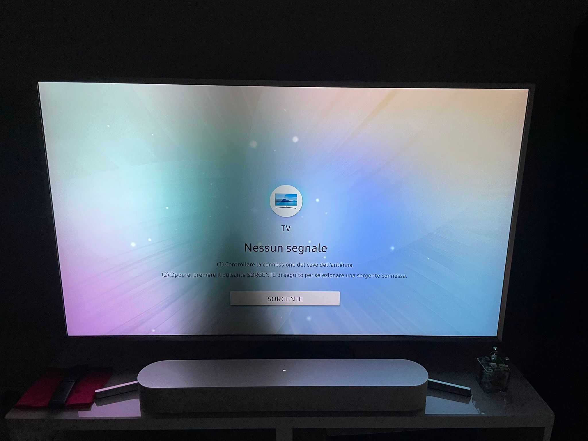

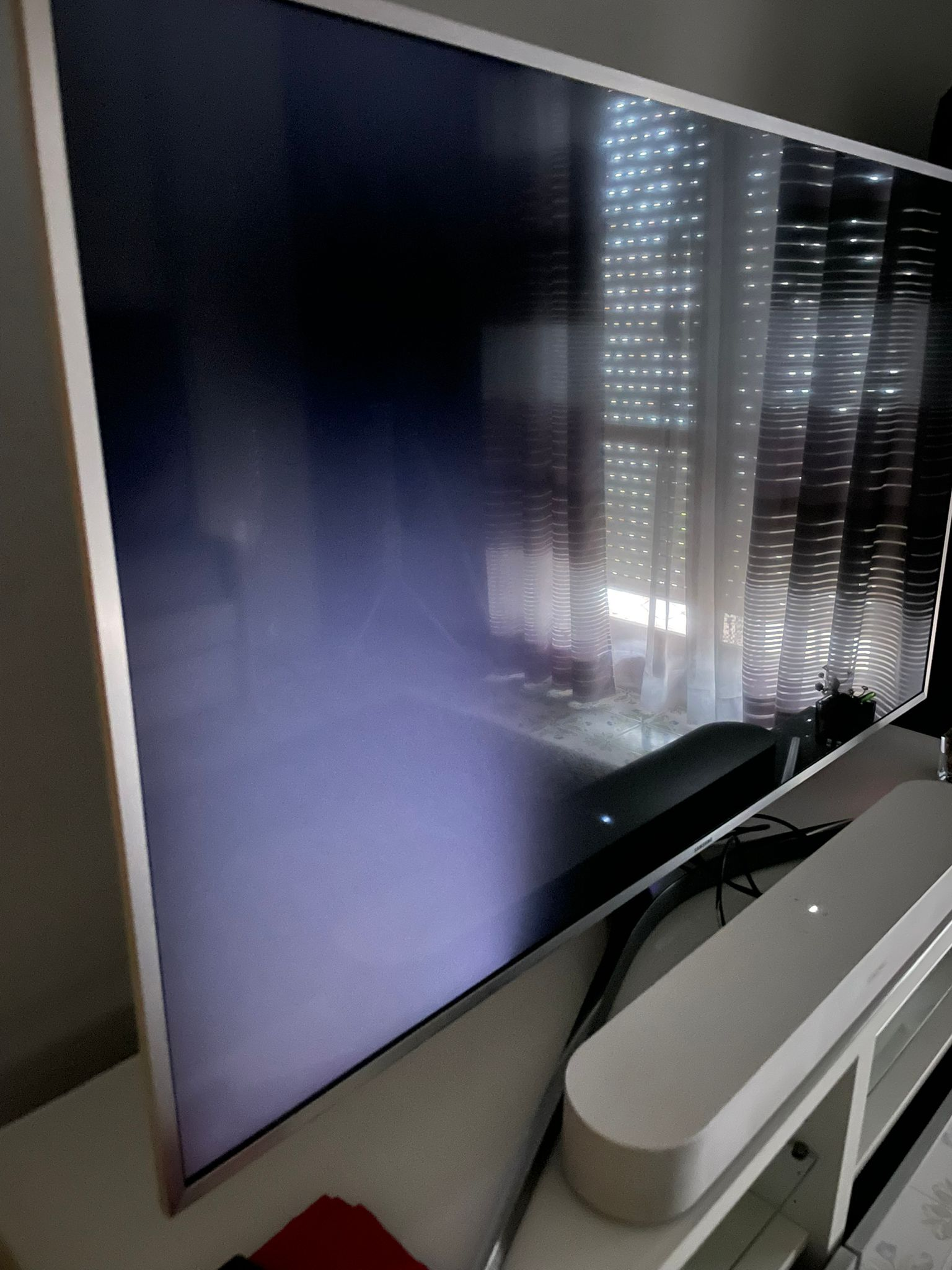

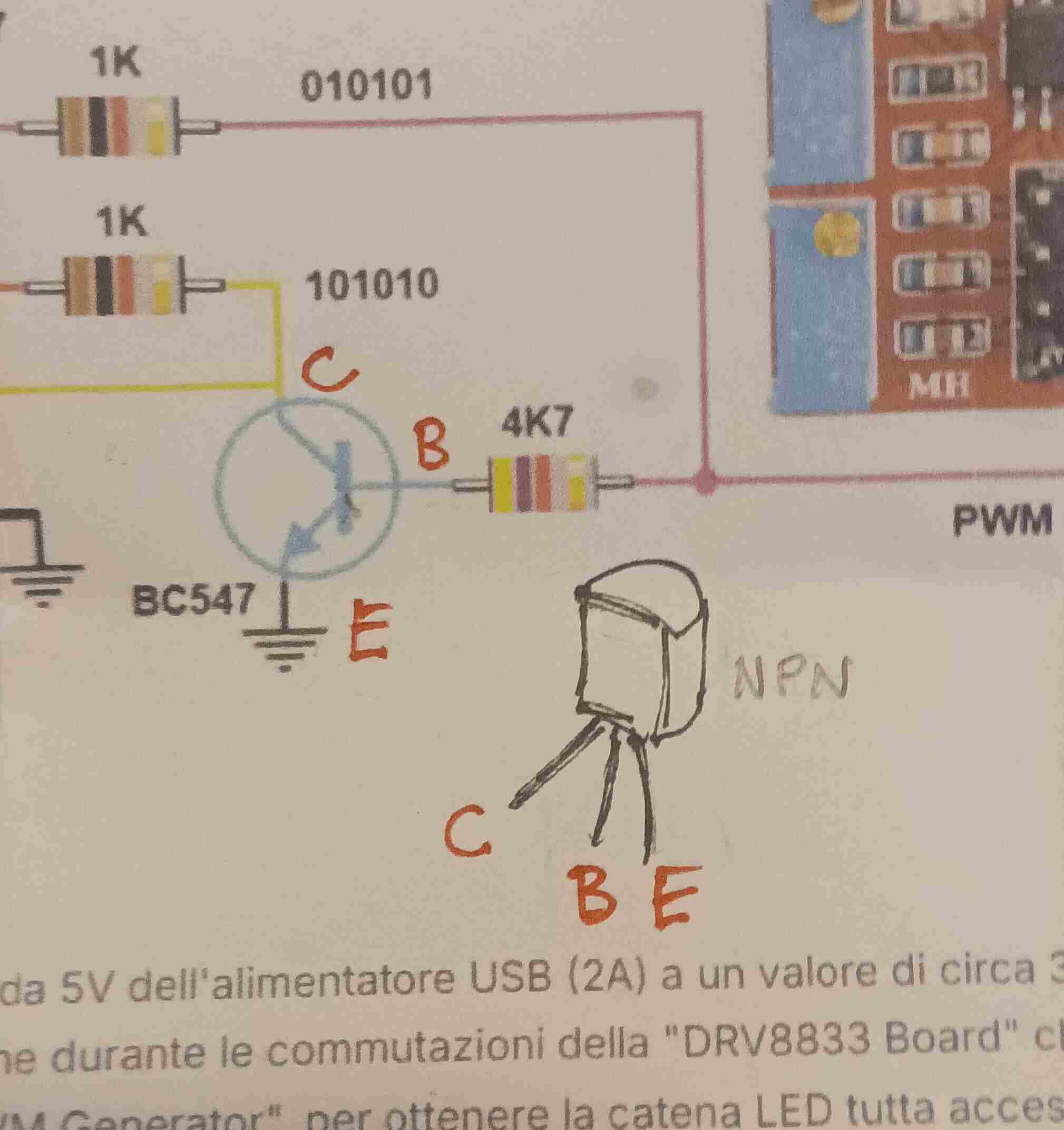

riparazione catena a led
carlone2011 ha risposto a carlone2011 alla discussione in Elettronica Fai da te
Ho controllato ma confermo che la tensione è fissa (non oscillante). Ma mi permetto (da pivello): se la resistenza da 1K a sx va sui 4volt e a dx di collega direttamente a IN1 e IN3 (oltre che al transistor) non può essere oscillante (ma non insisto dato la mia scarsa conoscenza dei circuiti elettronici). Per verifica, è giusto come ho identificato i terminali del transistor (allego foto)? -
Certificazione
nik86 ha inserito una discussione in Installazione impianti elettrici civili e terziario
Buonasera vorrei porvi una piccola domanda, nello stabile dove vivo l'aria box è situata al -1 e viene alimentata da un contatore Enel dedicato, cioè il mio box non è collegato al mio contatore di casa. Vorrei collegare il mio box direttamente al mio contatore perché vorrei caricare la mia auto elettrica Non trovo nessun elettricista che vuole rilasciare la certificazione, la mia domanda : in questo caso è obbligatoria ? E nel caso cosa dovrebbe riportare la certificazione un progetto o qualcosa del genere ? Grazie mille -
alamar77 ha iniziato a seguire Adeguare impianto pavimento per il raffrescamento
Adeguare impianto pavimento per il raffrescamento
alamar77 ha risposto a lupinve alla discussione in Impianti Riscaldamento
Buongiorno, Scusate se mi allaccio a questa vecchia discussione, ma è anche il mio caso. Ho un radiante RDZ pensato per il caldo (sono in provincia di Brescia) e stiamo pensando di installare una PDC per fare anche il freddo. Attualmente nell'impianto ho la classica valvola termostatica per regolare la temperatura se quella dalla caldaia è troppo alta (non è a condensazione). Passando ad una configurazione che gestisca anche il freddo, basta isolare i tubi nei collettori o, come mi dicono in RDZ, oltre a quello aggiungere centraline per la gestione delle temperature e altre cose che non ho ben capito? Grazie mille -
Problema salvataggio configurazione blocchi soglia analogici LOGO!
AlessandroBon ha risposto a LorenzoF alla discussione in Logo
Anche a me con un LOGO FW 1.84.01 perde l' impostazione 4..20mA, purtroppo non uso praticamente mai i sensori analogici per cui non ricordo quali sono le impostazioni corrette, vedo che ti cambia anche il valore minimo da 0 a -300 con 1200 di massimo -
alta e media tensione, collegamento a triangolo o stella?
Marco Fornaciari ha risposto a Adr1 alla discussione in Didattica elettrotecnica
Vado a memoria degli studi dei primi anni '70 e di letture per aggiornamento, poi sul lavoro di fatto non si serve se non per avere certezza delle connessioni di terra e protezione degli impianti con cabtìina MT/BT dedicata. Negli anni '80 ho anche collaborato con i tecnici locali Enel quando i primi inverter creavano problemi alle loro linee e apparecchiatura di misura e sicurezza, provocando anche troppi disservizi e lamentele. Faccio riferimento all'Italia, in altri paesi può essere diverso, anzi mi risulta che in alcuni paesi in MT è trasportato anche il neutro, vatti a ricordare quali. I generatori in MT mi risultano sempre collegati a stella, con neutro a terra, magari tramite impedenze. Importante: da qui in avanti entrano in ballo anche le armoniche. Tutta la parte AT è isolata da terra. I trasformatori MT/AT a valle dei generatori non ricordo come sono collegti. Nei trasformatori MT/AT e AT/MT con un avvolgimento collegato a stella, il centro stella è sempre collegato a terra. Le linee AT trasportano solo le tre fasi, e il conduttore di protezione che viaggia in cima ai pali è isolato dalle fasi. I trasformatori AT/MT mi risultano collegati Y/D. Tutta la parte MT è isolata da terra. Le linee MT trasportano solo le tre fasi. I trasformatori MT/BT sono normalmente collegati D/Y, con neutro a terra e distribuito lato BT. Poi in giro ci sono tanti impianti spefici e dedicati: trasformatori MT/BT collegati D/D, Y/Y. Sorvoliamo sui secondari collegati a zig zag. Sorvoliamo anche sugli autotrasformatori. In alcuni casi in BT ho utilizzato trasformatori di isolamento con potenza di alcuni kW collegati D/D o D/Y. Il mancato collegamento a terra delle linee AT e BT è per limitare le correnti di guasto. I controlli di isolamento tipicamente sono di tipo capacitivo. In AT e BT bisogna dimenticarsi di quanto presente in BT per quanto riguarda sicurezza e protezione; in AT e BT è fondamentale l'isolamento totale, che non deve mai mancare. La messa a terra delle masse metalliche, visivamente è costruita come quella in BT, serve per: equipotenziale, intervento dei dispositivi di protezione e controllo dell'isolamento. In ambienti dove sono presenti sia utenze in BT sia in MT, e con varie cabine, è di totale imporanta la costruzione della rete di terra specialmente il colletore generale: situazione che mi sono trovato su impianti che ho realizzato (per la parte MT era presente un progettista abilitato). -
Sostituzione Hoover vhds 609 .... cerco sostituta altrettanto valida... bosch, lg oppure?
puma87 ha risposto a Zio_paperone alla discussione in Lavatrici - Asciugabiancheria
Ho usato la pre-sturatura poche volte e mi è sembrata efficace, ma considera che vale solo per pochissimi capi (ad esempio, un paio di camicie) e soprattutto considera che la mia è una top di gamma, ha un vero e proprio generatore di vapore che le altre Miele non hanno. Comunque ho smesso di preoccuparmi delle pieghe da quando mi sono fatto l'asciugatrice, che mi restituisce capì praticamente stirati eheh. Ho saputo che le nuove LG hanno temperature bassissime e tempi biblici, tipo un cotone 60 che in realtà arriva a 46 gradi e dura 5 ore!!! Ma perché fanno ste porcherie? Ma la gente che deve lavare i panni senza fronzoli, trucchi e inganni, che lavatrice dovrebbe mai comprarsi? E manco a dire che si tratta di programma normativo, ormai il normativo è solo Eco 40-60... -
Sasa7320 ha iniziato a seguire Tv mod. UE49MU6400UXZT con zona pannello scura
Buonasera, ho questa Tv (età circa 8 anni) di mio fratello, ha funzionato regolarmente fino a 3 giorni fa. Dopo aver inserito la spina stamani, dalla parte retro tv è uscito un po' di fumo, e ora la tv con audio e canali ok, si vede così con colonna centro basso buio: In standby, ha un bagliore lato sinistro (foto 2) mentre il resto schermo è normalmente buio. Scompare togliendo alimentazione ovviamente. Riparabile ? Sembra qualcosa ai led ....
amorini giordano ha aderito alla comunità
- Oggi
Gianfrancoscavone ha aderito alla comunità
Capire se la ricevente è stata sostituita
reka ha risposto a frauni3 alla discussione in Cancelli elettrici
beh no, deve vedere dove è, alcune sono agganciate alla scheda dell'automazione ma è anche possibile che sia una scheda separata che si può mettere in vari posti. -
Buongiorno. Premetto che la situazione non riguarda direttamente me ma un mio familiare. Vive in un piccolissimo condominio (in affitto) ma non è in buoni rapporti con gli altri due condomini per cause varie che non sto qui a dirvi. Si parlava di sostituire la ricevente del cancello condominiale per passare da 30.875 mhz a 433. Questo cancello viene chiuso solo di notte, quindi i telecomandi servirebbero solo di notte quando è chiuso. La domanda è: esistono modi visibili per vedere se la ricevente è stata sostituita? Non so, lampeggianti, fotocellule, antenna? Visibile per evitare di aprire la grata. È logico che se il vecchio telecomando non dovesse funzionare è quasi certo che sia stata cambiata ma visto che il cancello è chiuso solo di notte non lo si può verificare nel corso della giornata. Grazie mille
Firmware Azzurro ZCS 1PH HYD 6000 HP ZSS
AngeloChianese ha risposto a AngeloChianese alla discussione in Fotovoltaico
Ho installato sulla Stick Log LSW3_15_MQTT_270A_1.22, la luce COM rimane accesa ora, ma dal portale Stick non esce il seriale Inverter ne i Dati. prima di questa versione ho provato anche LSW3_15_270A_1.72, ma come la 1.68 non si accendeva la luce COM, solo NET e READY. Per leggere i valori attuali posso vederli solo con AZZURRO OPERATORS, ho provato a scrivere anche a ZCS allegandone screen e foto complementari. Speriamo venga fuori una soluzione. PS. Per sicurezza ho anche reinstallato l'aggiornamento che è presente sul sizo Azzurro V070004 Firmware e Safety -
rem ha iniziato a seguire Lavastoviglie fa scattare il differenziale solo quando si apre lo sportello
Candy Grand'O GCH 980NA1T- "Highlander"
Stefano Dalmo ha risposto a TheRiddle alla discussione in Lavatrici - Asciugabiancheria
Al limite come minimo bisogna fare una misura in alternata mettendo i puntali il serie al cavo di terra , nella zona del filtro di rete , in cui i cavi si possono staccare e collegare come serve -
M256 ha iniziato a seguire Opta Codesys Finder , Nuovo Finder Opta 8A, pareri? e PLC Finder OPTA - cosa sappiamo. pro/contro vs LOGO
Comportamento strano del cursore del mouse.
Livio Orsini ha risposto a distefanom alla discussione in Windows
Si, assieme alla condivisione delle conoscenze, è lo scopo principale di PLCForum. -
Candy Grand'O GCH 980NA1T- "Highlander"
Stefano Dalmo ha risposto a TheRiddle alla discussione in Lavatrici - Asciugabiancheria
Forse non mi sono spiegato bene . la terra la devi eliminare dal filtro e dal collegamento all’impianto di terra della casa -
Informazioni per sostituzione vecchio urmet 1204 scout
Roberto Garoscio ha risposto a Dany89 alla discussione in Citofoni, videocitofoni e intercomunicanti
Ok, è a CCD, la chiamata è un bitono elettronico o un ronzio? -
Salve, è poi risucito a trovare una soluzione?
Stefano Dalmo ha iniziato a seguire Pressione Caldaia che scende
Pressione Caldaia che scende
Stefano Dalmo ha risposto a Antonio Marrocco alla discussione in Guasti/Problemi Riscaldamento
Fai una foto più larga , dicci di che materiale è , immagino rame . è nella curvatura ? -
Pressione Caldaia che scende
drn5 ha risposto a Antonio Marrocco alla discussione in Guasti/Problemi Riscaldamento
Rifare l'impianto ! Lì c'è un buco, più sotto è lesionato, se tanto mi da tanto ci saranno altre lesioni in altri punti. Saldare non si può, stagnare neanche, la colla magica funziona solo in tv, anche perchè limpianto deve poi stare in pressione... Tagliare per sostituire, sperando che si possa giuntare, ma credo che ormai sia tutto così.... la vedo brutta brutta. -
Pressione Caldaia che scende
Antonio Marrocco ha risposto a Antonio Marrocco alla discussione in Guasti/Problemi Riscaldamento
Perdita trovata, cosa posso usare per chiudere i buchi sul tubo? Perdita trovata, cosa posso usare per chiudere i buchi sul tubo? -
alta e media tensione, collegamento a triangolo o stella?
Adr1 ha inserito una discussione in Didattica elettrotecnica
Non operando su media ed alta tensione mi è sorto un dubbio. Non avendo queste linee il cavo di neutro, come sono collegati i trasformatori in centrale e nelle cabine? Se nel lato BT sono collegati a stella, come sono invece nel lato MT o nel lato AT? La tensione verso terra che si ha da un cavo dell'alta tensione, da cosa deriva ? Da effetti capacitivi o comunque possiamo desumere un "centro" del triangolo che ha potenziale zero? -
Candy Grand'O GCH 980NA1T- "Highlander"
TheRiddle ha risposto a TheRiddle alla discussione in Lavatrici - Asciugabiancheria
avevo pensato anche io ad una fase ma in entrambe i sensi faceva la stessa cosa (magnetotermico), la cosa che pero' non riesco a spiegarmi e' come mai dallo 0 assoluto di prima,e' tornata ad accendersi (e far partire il cestello), solamente smontando e rimontando il filtro.. la rimozione della terra dal filtro non ha sortito nessuna variazione, ossia, il magneto non salta, ma la fa' la stessa solita cosa del video provo con un altra scheda, ma se c'e' qualche controllo (semplice) da fare prima, a quella attuale.. consigliatemi pure -
Quadro elettrico trifase+N ponza impegnata 15kW valore MT?
kym ha risposto a kym alla discussione in Interruttori differenziali, magnetici e termici
Ciao Maurizio, sono in un paese dove non è permesso mettere niente a monte (sotto al contatore) devo affidarmi al loro 64A. Io avrei messo un MT+differenziale S perchè il cavo passa anche parti pubbliche dove zappano e mettono fiori, non è neppure tanto profondo ed ha solo un normale cavidotto copex rosso. Ma non si può, non è permesso, non è a norma, ci ho pure litigato con quelli della distribuzione, ho fatto come prevedono le loro norme, è un nuovo allaccio. Non ti dico con la terra <=4ohm, i pozzetti non sono a norma, cavo con capicorda e cavo isolato direttamente sul piatto di ferro che lega gli elettrodi tutti a 2mt uno dall'altro la cui parte più alta è interrata di 50cm. Ogni tanto sparisce il neutro, mi hanno pure già invertito L1 con N a distanza di tempo così tanto per .... fortuna che è un cantiere ancora. Quindi da sotto al contatore entro fino in casa senza poter mettere niente, nel mio quadro metto il primo generale MT. I tre tronconi sono dentro al quadro e poi si divideranno le utenze. A proposito, gli AFDD (li voglio mettere nei tre tronconi) se ne parla che esistono "puri" in google ma poi si trovano solo combinati con MT e differenziale, ho visto i CHINT da 1 modulo, con integrato solo il diff da 30mA costano una fesseria 20 euro comprati in Cina, ma Chint è affidabile? Ciao, si ricordi giusto. -
tutto risolto
Quadro elettrico trifase+N ponza impegnata 15kW valore MT?
reka ha risposto a kym alla discussione in Interruttori differenziali, magnetici e termici
magari ricordo male ma nel caso della trifase si parte da 10kA al contatore e a scalare si passa a 6kA nel quadro. -
Quadro elettrico trifase+N ponza impegnata 15kW valore MT?
Maurizio Colombi ha risposto a kym alla discussione in Interruttori differenziali, magnetici e termici
Da mettere dove? Sicuramente a monte dei perche sembra che all'uscita del contatore, non ci sia nulla. In questo caso serve almeno da 6000 e non da Ma tutto dipende dalla sezione dei -
Lavastoviglie fa scattare il differenziale solo quando si apre lo sportello
reka ha risposto a rem alla discussione in Lavastoviglie
possibile problema al fascio di cavi che entra nello sportello.
