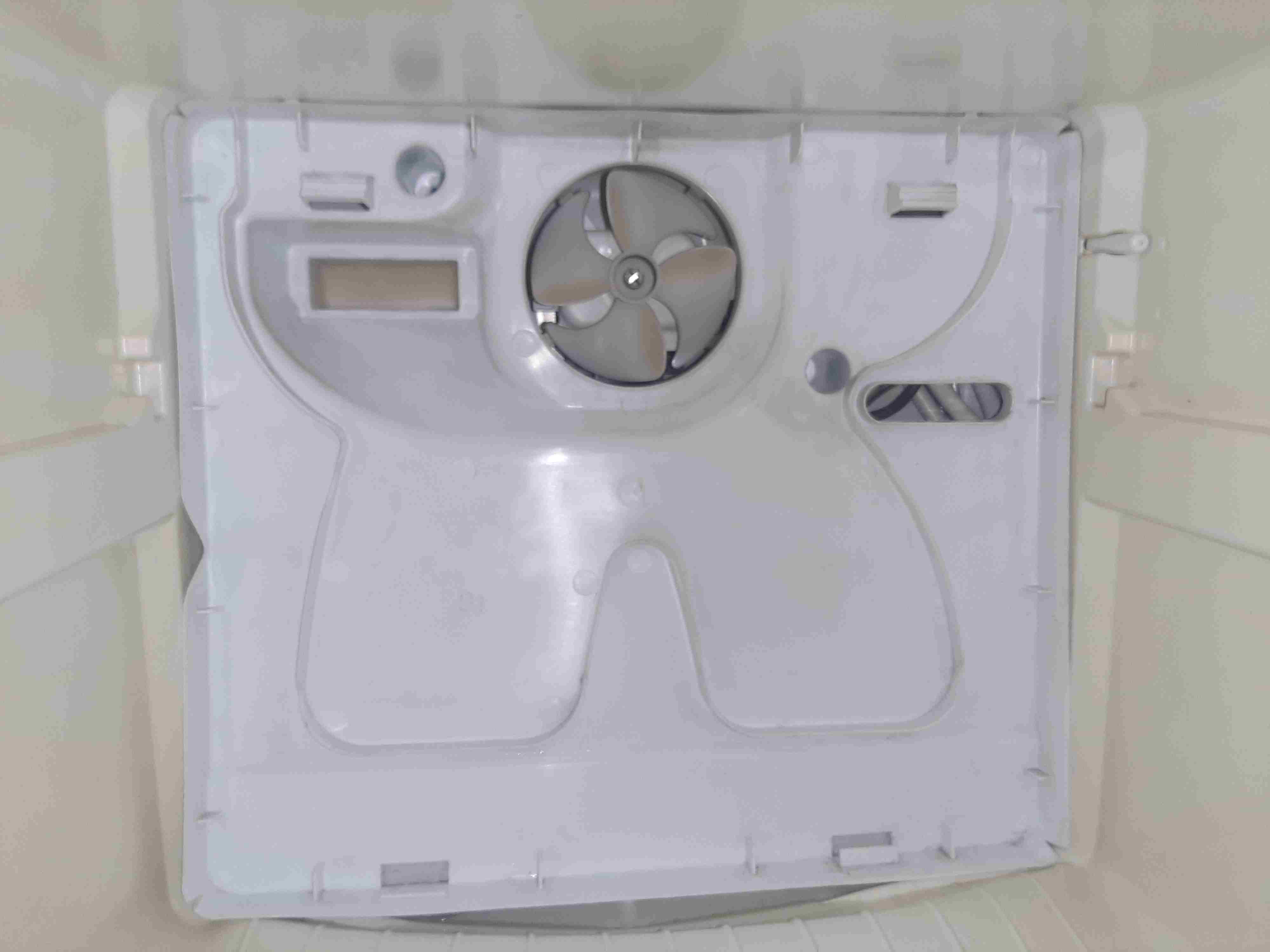

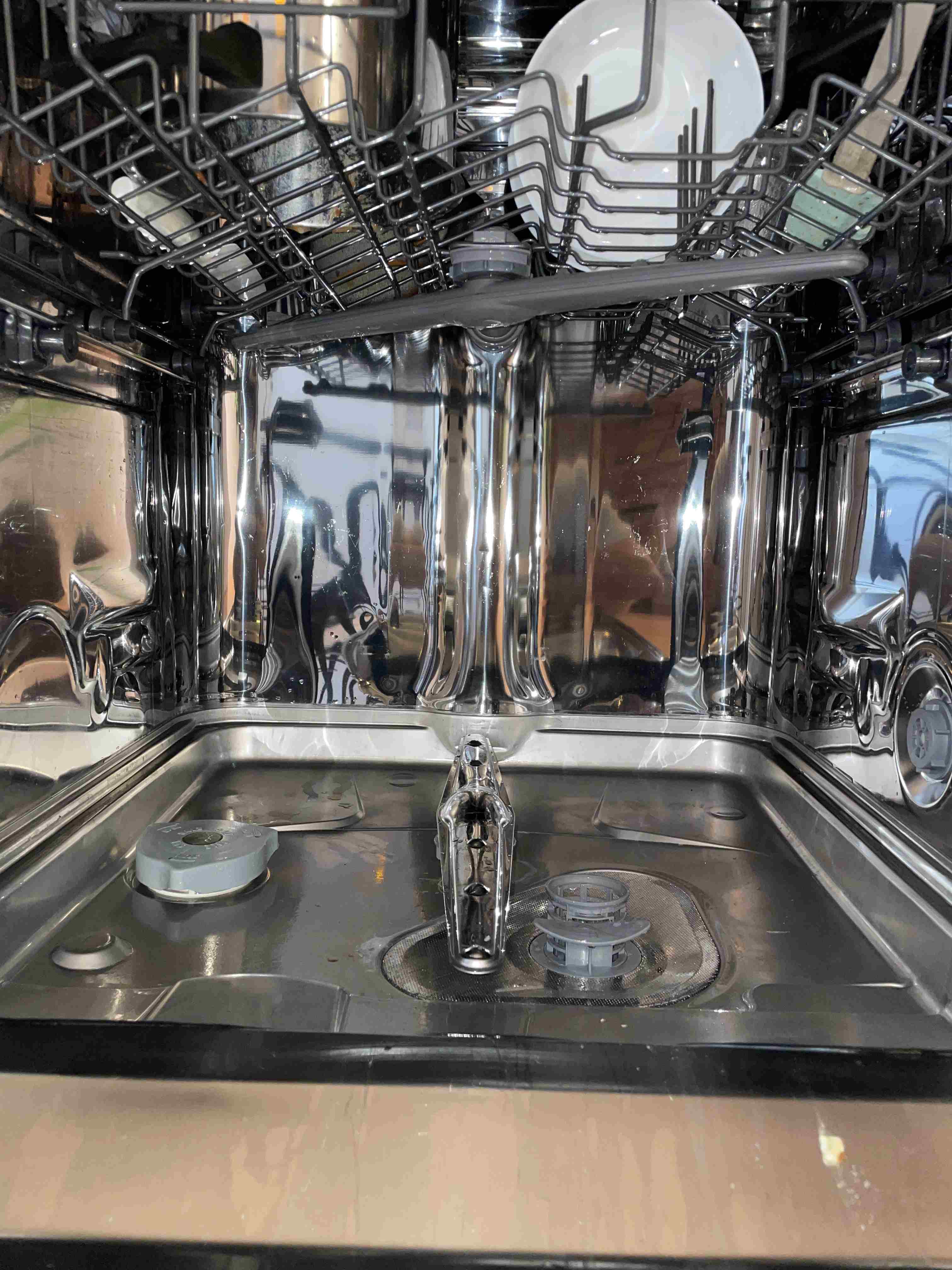

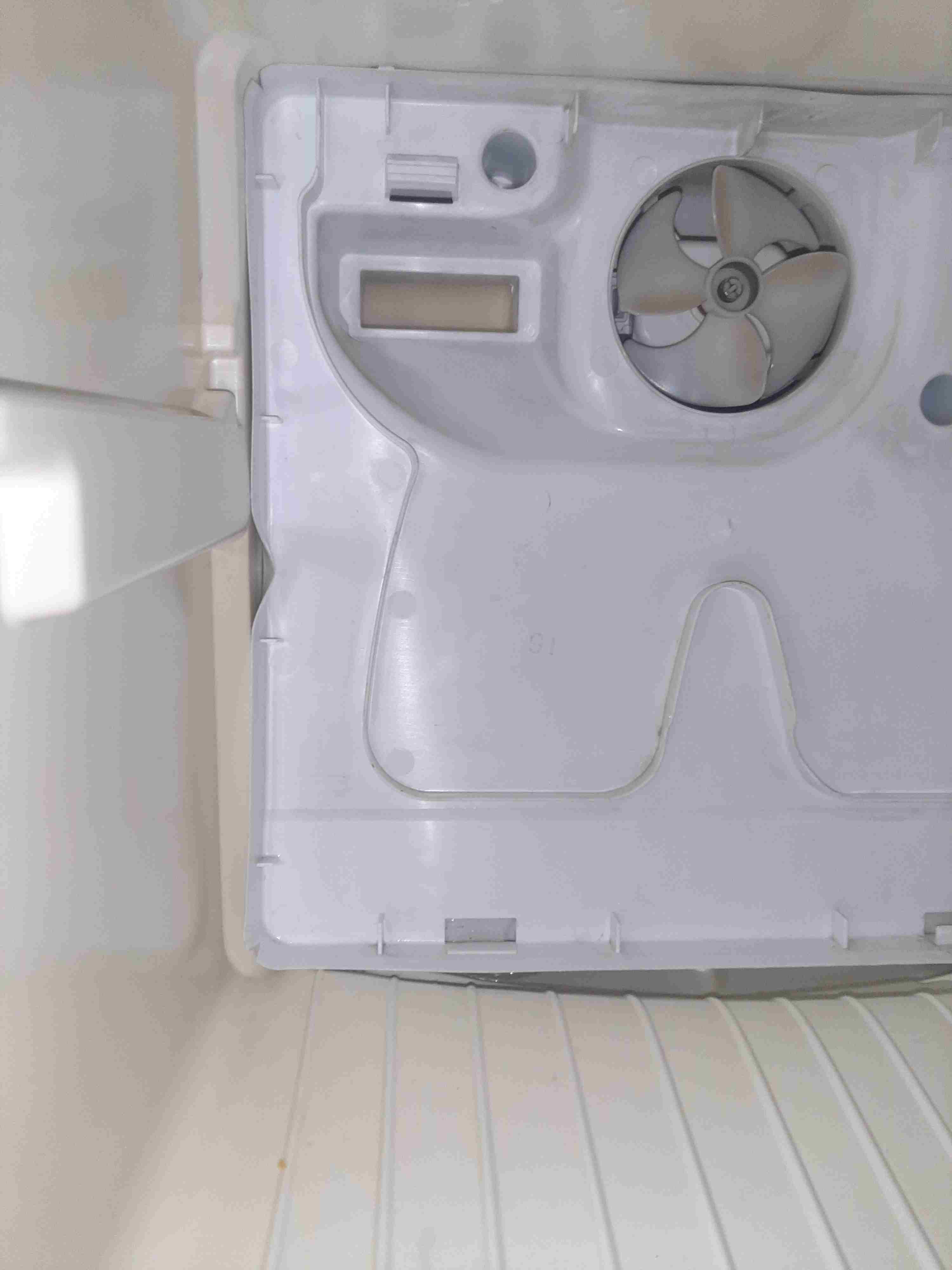

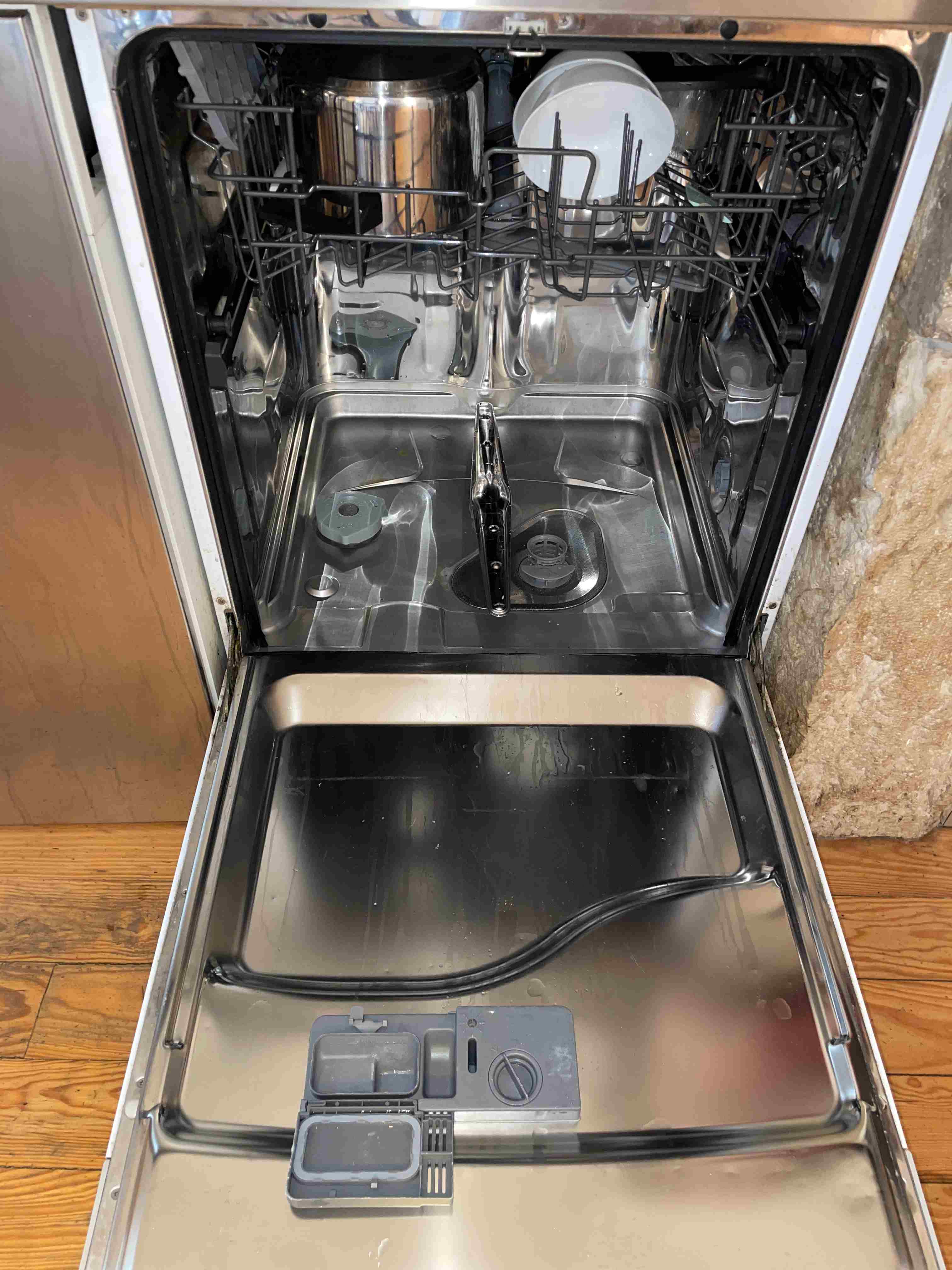

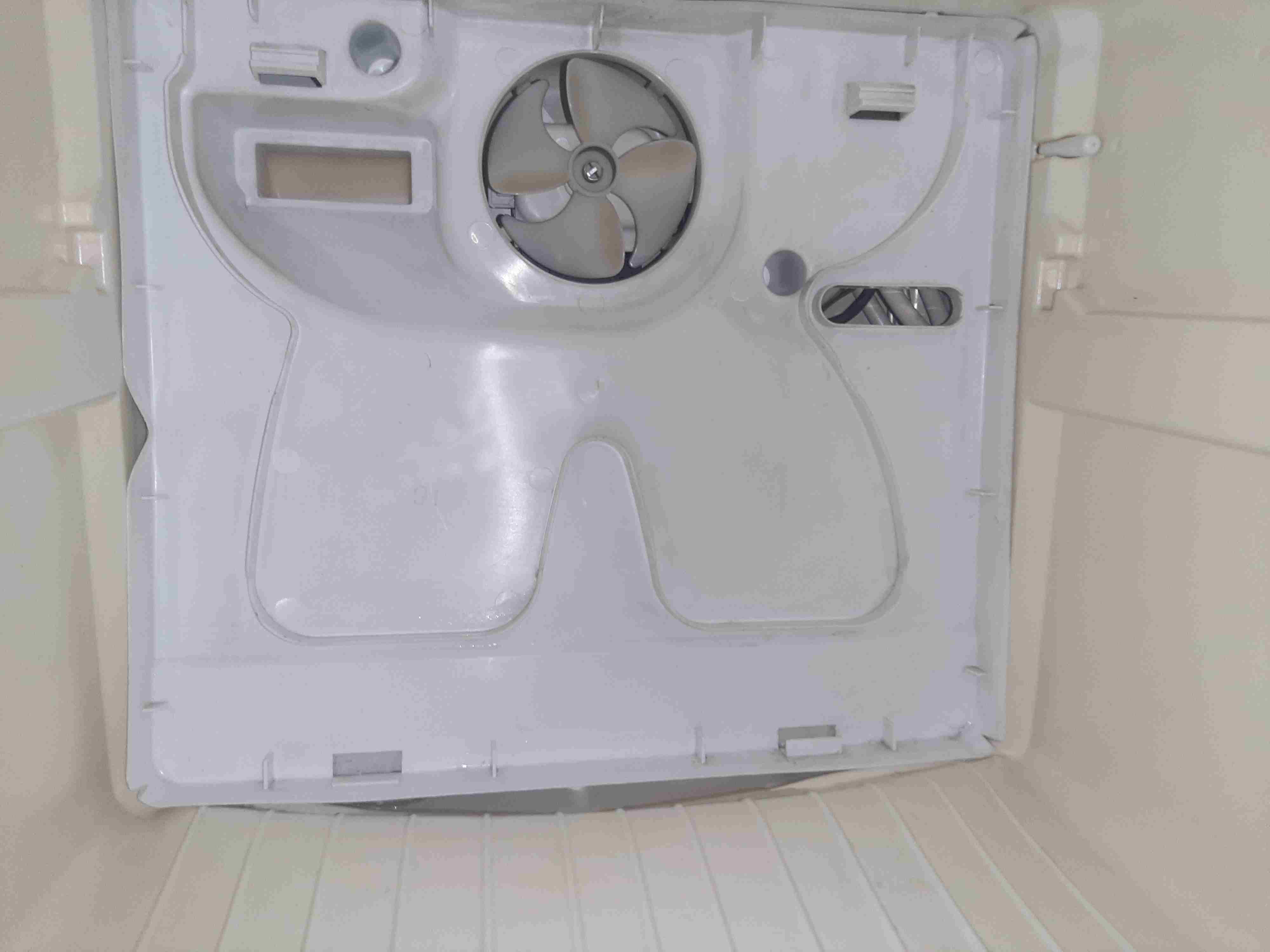

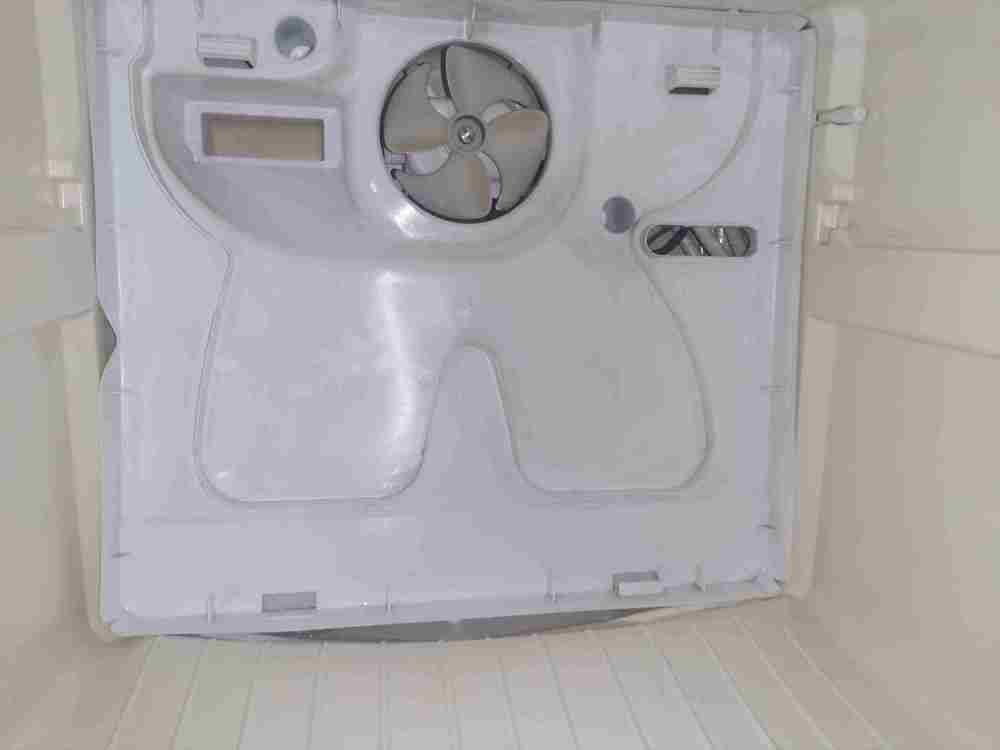

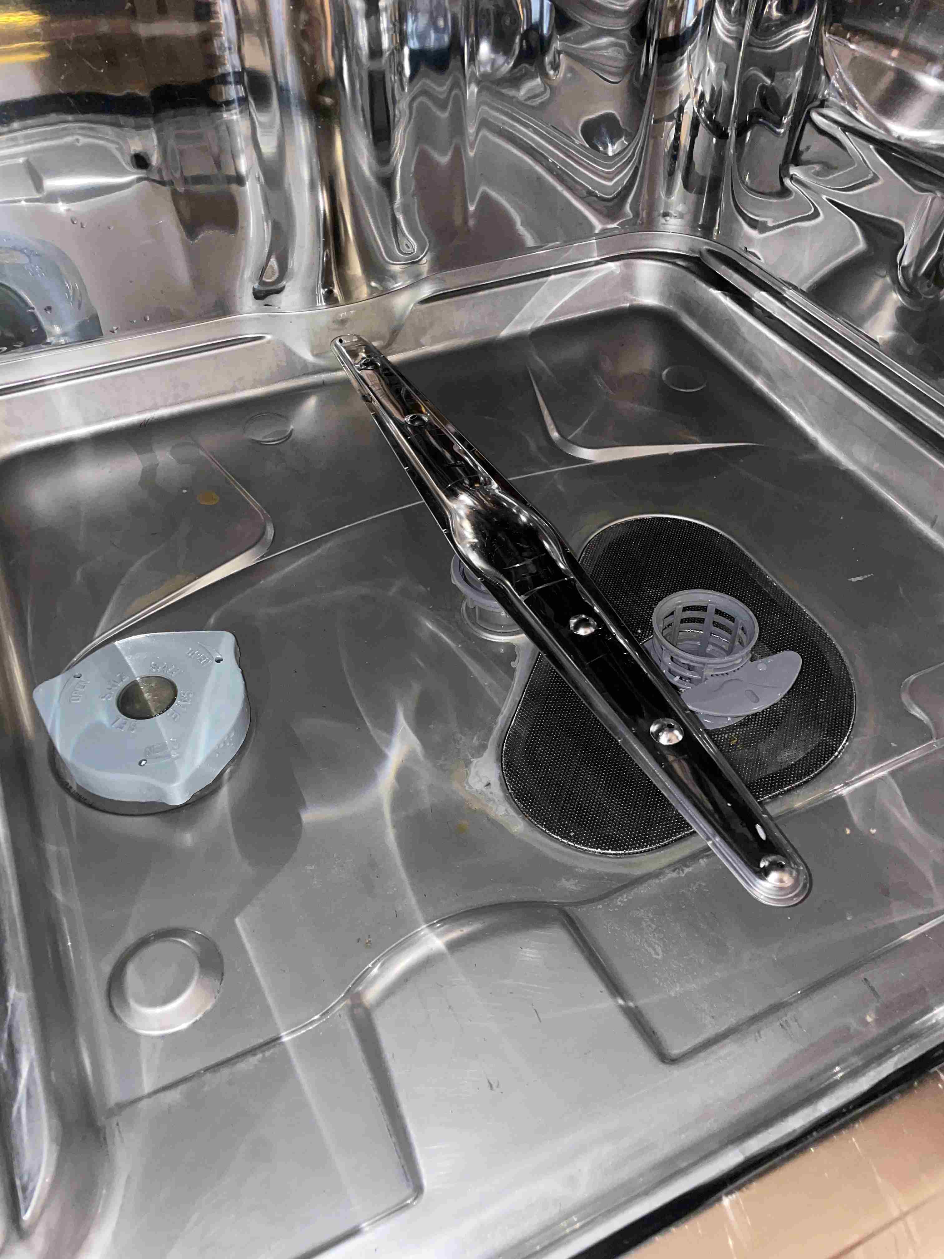

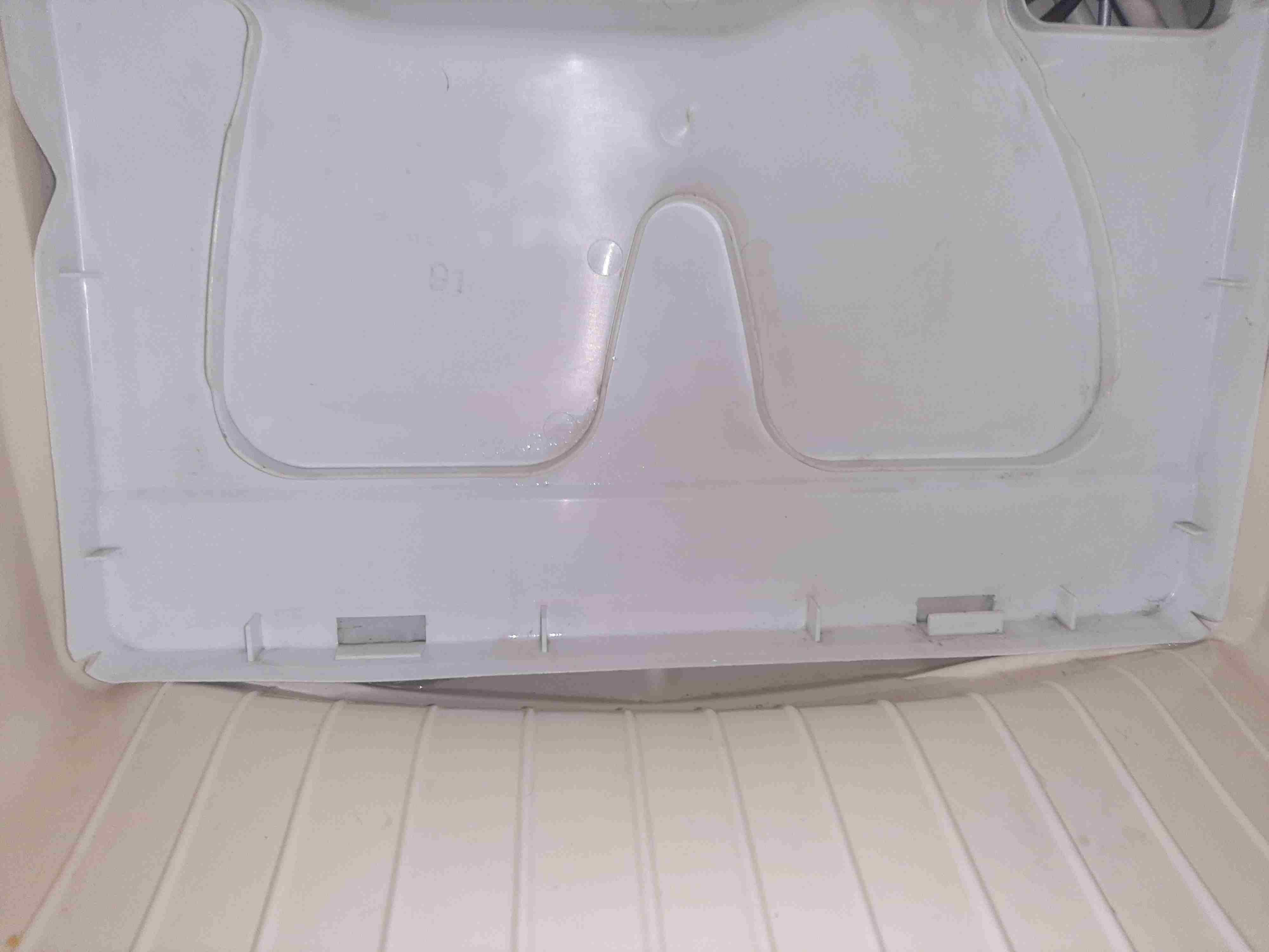

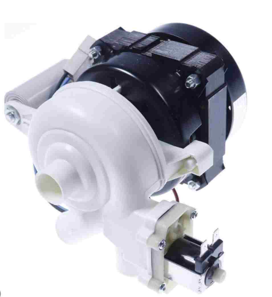

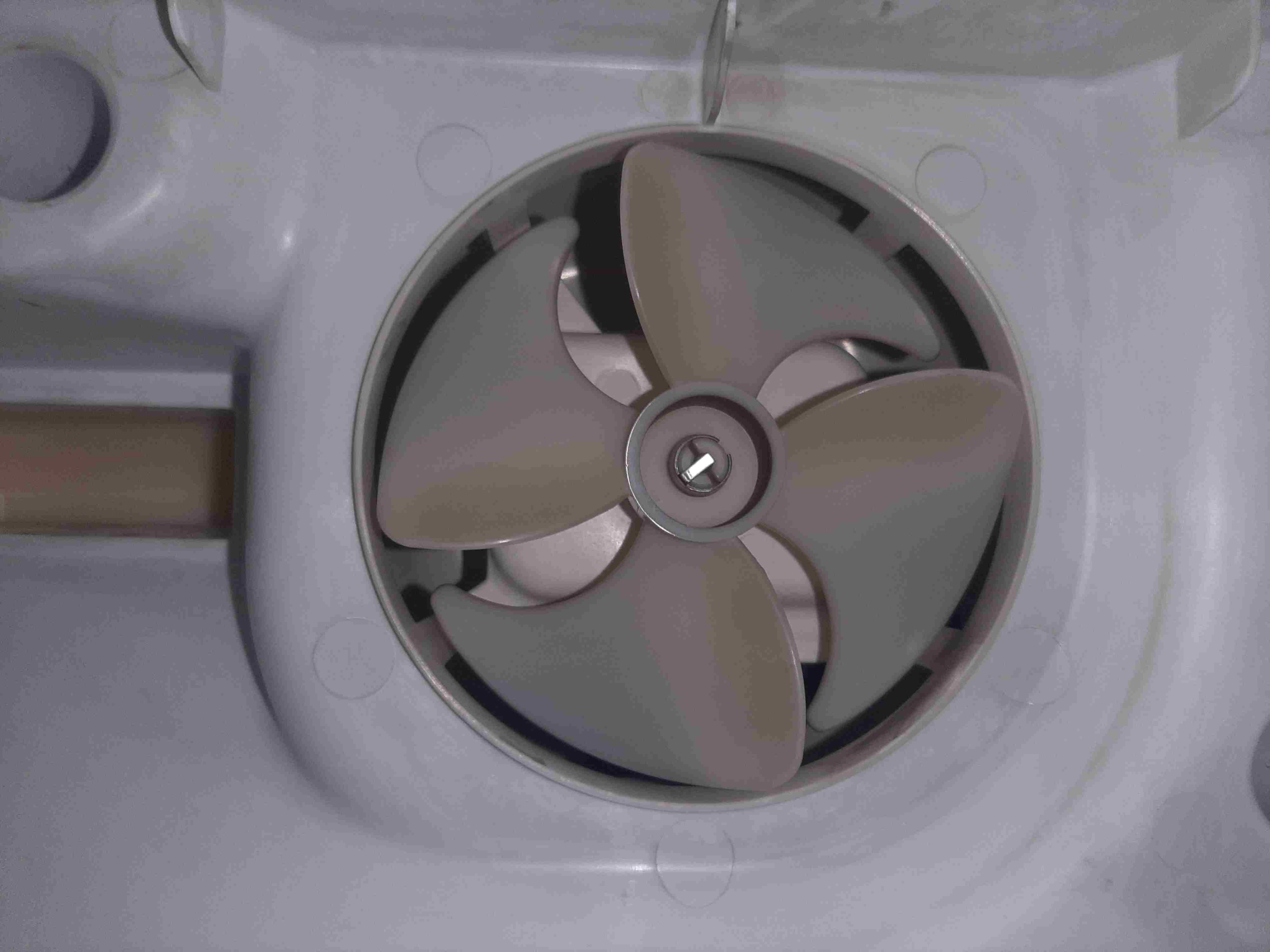

michpao ha iniziato a seguire Teka: braccio inferiore non gira, superiore ok
Teka: braccio inferiore non gira, superiore ok
michpao ha risposto a SimoS97 alla discussione in Lavastoviglie
Controlla se monta questo motore, potrebbe essere bloccata l’elettrovalvola del mezzo carico (quella in basso). -
Prese e interruttore
Marco Fornaciari ha risposto a tombaz alla discussione in Schemi e applicazioni di circuiti elettrici
Per i due interruttori devi sapere a cosa servono a da quale linea sono alimentati. Per la presa pare che hai già risolto, anche se non sai ancora da quali linea è alimentata: presa o luce o altro. Poi per la presa manca la terra, e ci vuole. -
Difficile,per me è la migliore e dopo viene Daikin,altre marche a parte poche di suo non hanno niente. Se non sbaglio dovrebbero esserci le detrazioni fiscali e allora non vale la pena pensarci per risparmiare poco e avere molto di meno.
Come hai configurato i vari apparecchi, compreso il posto esterno? Hai configurato i vari apparecchi prima di accendere l'impianto? Perchè hai messo il derivatore di piano se è solo audio?
Lg 50NANO756PR led unrosso lampeggia 3 volte e non si accende
mistertv ha risposto a sergio1289 alla discussione in LG - Goldstar
L'alimentatore funziona. Se proprio insisti con la ricerca guasti sulla scheda allora misura le tensioni in ingresso ed uscita dai regolatori di tensione presenti sulla main. - Oggi
Linea climatizzatore
Alessio Menditto ha risposto a Orphis alla discussione in Impianti Climatizzazione
Non ne ho montati a centinaia come le ditte di climatizzazione, io riparavo frigo, ho montato alcune decine di clima, di ogni marca ma mai ho visto, neppure nei più economici e meno potenti, la richiesta di un cavo di alimentazione meno di 1.5 mm2. -
Teka: braccio inferiore non gira, superiore ok
SimoS97 ha risposto a SimoS97 alla discussione in Lavastoviglie
Ecco le foto dell'interno. Lascio anche link del video mentre è in funzione: https://streamable.com/4eo57r (scade tra 2 giorni), e lascio il link del manuale: https://www.instructionsmanuals.com/sites/default/files/2019-04/Teka-DW6_58_FI_Inox-pt.pdf (che però è solo in portoghese). -
@ puma 87: Scusa se rispondo dopo mesi, ma la discussione mi era passata di mente (l' alzheimer ananza). La prima cosa da precisare è che la mia lavatrice chiama LAVAGGIO RAPIDO un lavaggio di UN' ORA... cioè la durata che la mia vecchissima e mai dimenticata Ariston, 20 anni di lavoro indefesso, e la seguente Indesit usavano di default: mezz' ora per lavare e mezz' ora per tre risciacqui. Poi nella Smeg c'è anche il lavaggio da 15 minuti... QUELLO è un lavaggio rapido! Tutti gli altri programmi della Smeg da tre ore e passa (che si abbassano automaticamente a circa 2 ore e mezza se limito il carico) fanno i tre risciacqui di norma, ma lavano e sbattono come forsennati il bucato per oltre un' ora e tre quarti. Un' ora e tre quarti di sbattimenti, manco lavorassi in miniera o in fonderia, quando mezz' ora basta cresce e avanza per lo sporco normale: questi sono fuori come balconi. Adesso Gemini mi dice: "Molte lavatrici moderne usano sistemi a spruzzo (come il TwinDos, JetSystem o simili) che iniettano acqua direttamente sui vestiti in rotazione, bagnandoli in modo uniforme e dissolvendo i residui all'istante, anziché "annegare" semplicemente i capi in una vasca piena d'acqua ferma". In effetti il ciclo da un' ora della Smeg lava per i 30 minuti e poi sbuffa e soffia per gli altri 30 minuti di risciacquo... potrebbe essere che usa uno di quei metodi, ma i residui che secondo gemini "si dissolvono" rimangono bene nell' acqua, mica sublimano... capirei due risciacqui invece di tre, ma uno solo è fuor di logica!!!
Frigorifero Ariston No Frost M TM1713F parete interna congelatore avanzata in avanti zona Evaporatore. Consigli?
guappo ha risposto a guappo alla discussione in Frigoriferi - Congelatori
Tolto il primo pannello intravedo la ventola .Le viti sono 2, una era nascosta dal primo pannello. Però noto che per arrivare all'evaporatore e rimuovere il pannello occorre togliere la ventola: ha l'asse mantenuto dal corpo del pannello in plastica. Non saprei come procedere .intanto noto ancora del ghiaccio tramite la fessura. Io mi chiedo il perché il polistirolo alla base finisca ad un certo punto e il piano faccia una conca: a mio avviso non è normale. Non so come si sia deformato in quel modo. Il polistirolo non sembra rotto nelle parti visibili. Come fare ad appianare ed livellare la base ? Smontare tutto mi sembra arduo. Quella "pipetta" in alto a dx che è adiacente alla parete laterale dx del vano freezer è il sensore della temperatura? La vaschetta di raccolta acqua si è un po' riempita. Al tatto ho notato un gommino che non riesco a togliere per far defluire meglio l'acqua anzi mi sembra si sia infilato un poi più in alto. Rimossa acqua e pulita con spugna la vaschetta. -
Linea climatizzatore
Marco Fornaciari ha risposto a Orphis alla discussione in Impianti Climatizzazione
Dipende cosa inteni per alternativa. Che io sappia a livello di Mitsubishi c'è solo Daikin, e nei preventivi per me o in quelli per i miei clienti (sale controllo impianti) quelle son semre state la marche proposte. Io in casa ho Mitsubisci e non mi pento. Certo, dalla parte opposta ci sono anche le macchine dei vari brico e centri commerciali, costano anche 4 volte meno. Poi ci sono marche sconosciute ai privati, che costruiscono (meglio dire assemblano) in Europa pezzi di varia provenenza; e che assemblano roba orientale per mettere sul mercato macchine da prezzo destinate fondamentalmente ai privati. Il marcio riportato è poi destinato solo al riconoscimento commerciale e basta, magari destinato solo ad una catena di vendita. -
Posso chiedere se ci sono marchi più economici che possono essere una valida alternativa ai mitsubishi?
Prese e interruttore
tombaz ha risposto a tombaz alla discussione in Schemi e applicazioni di circuiti elettrici
Giusto @Dumah Brazorf! Sarà quella luce esterna che non aveva interruttore! Faccio subito una prova, in ogni caso il quesito è come collegare il tutto, il subbio soprattutto sui neutri, ipotizzando che ora metta nella scatolina 2 interruttori e una presa.. Grazie intanto -
Forse è il primo per te,ma quando ho incominciato a montare condizionatori certi modelli che arrivavano dal Giappone avevano questi dati e nella staffa della macchina interna trovavi anche una bustina di chiodini per fissarla,in giappone le case sono di legno. Parlo di 30 anni fa.
Ciccio 27 ha iniziato a seguire Teka: braccio inferiore non gira, superiore ok
Teka: braccio inferiore non gira, superiore ok
Ciccio 27 ha risposto a SimoS97 alla discussione in Lavastoviglie
Anche io sospetto il deviatore (forse è il SLV), ma se fai qualche altra foto dell'interno possiamo forse capire se è un prodotto rimarchiato. -
Vincent 29 ha iniziato a seguire kit citofonico Bticino
Salve, qualcuno può darmi un consiglio, ho montato un kit 4 famiglie bticino 2 fili Sprint, cornetta 344232, con derivatore 346841, e 4 configuratori 1,2,3,4, cavo Bticino twistato. al momento della configurazione mi funziona solo il 1° appartamento gli altri non ricevano la chiamata l'apertura del cancello funziona su tt e 4.
Vincent 29 ha aderito alla comunità
Prese e interruttore
Dumah Brazorf ha risposto a tombaz alla discussione in Schemi e applicazioni di circuiti elettrici
magari c'era un'altro punto luce sempre comandato da quell'interruttore. -
Carlo Cap ha iniziato a seguire Integrazione domotica con francoil
Buongiorno, volevo chiedere se qualcuno ha integrato dei francoil aermec fcwi e scheda di espansione vmf485 like con la domotica comelit tramite modulo Gateway HVAC Art. 20003400 con relative sonde di temperatura. Grazie a chi può darmi qualche riscontro su questa casistica.
Carlo Cap ha aderito alla comunità
Cavo interrato in corto
Marco Fornaciari ha risposto a Francesco Pisano alla discussione in Altro su impianti elettrici civili
Senza offesa, ma sinceramente stai continuando a girare attorno al palo. Qui ti stanno rispondento professionisti con una, o più, vite di esperienza in materia. Dove hai messo tutte quelle curve a 45° ci vuole un pozzetto interrato, e non serve un muratore, bastano: vanga, badile e piccone o zappa, poi la voglia di metterlo; quindi per fare quattro cazzuolate di cemento per sigillare l'ingresso dei tubi si fa prima a farlo che dirlo. Poi all'altra estremità del tubo attaccato al muro, dove c'è la curva, ci vuole una cassetta stagna per fare da rompitratta Per le derivazioni ho già scritto. Scusa, ma se in tre non riuscite a saltarci fuori chiamate un professionista capace. -
Lg 50NANO756PR led unrosso lampeggia 3 volte e non si accende
sergio1289 ha risposto a sergio1289 alla discussione in LG - Goldstar
Quindi mi stai dicendo che anche la scheda alimentazione e coinvolta ? avevo già trovato una scheda madre usata compatibile , ma se mi dici che anche la scheda alimentazione è coinvolta non so se riusciamo a ripararla . non c'è nessuna possibilità di recuperare questo tv? -
Stefano Dalmo ha iniziato a seguire Problema lavastiviglie Bosch Silence Serie 4 e Electrolux UltraSilencer Green non si accende – scheda COR584G3V1.3 e identificazione integrato
Electrolux UltraSilencer Green non si accende – scheda COR584G3V1.3 e identificazione integrato
Stefano Dalmo ha risposto a bellastoria84 alla discussione in Aspirapolvere e Ventilatori
Li hai controllati i due condensatori in poliestere gialli? se sono in perdita , va tutto a farsi benedire -
Prese e interruttore
Marco Fornaciari ha risposto a tombaz alla discussione in Schemi e applicazioni di circuiti elettrici
Beh, se è un quiz è interessante. Scusa coma facciamo noi a sapere da casa nostra dove vanno a finire quei fili elettrici nel resto dell'impianto? Lì ci sei te, seguili e individua dove vanno e a cosa servono. -
Caldaia Themafast condens 25 MA-CS/1 + centralina Ebus MISET - PROBLEMA comunicazione
giorgio17 ha risposto a Ryuzaki21 alla discussione in Guasti/Problemi Riscaldamento
Sul manuale non ho trovato nulla ma potrebbe essere che senza sonda esterna non puoi avere le regolazioni che dici. Cercherò ancora intanto tu pensa alla sonda esterna.Con un pò di pazienza cerchiamo di risolvere -
Problema lavastiviglie Bosch Silence Serie 4
Stefano Dalmo ha risposto a sbegnozz alla discussione in Lavastoviglie
Comunque , la resistenza si può sostituire con una spesa di meno di 20 euro . la scheda di potenza si può provare a sistemarla , si può verificare la resistenza smd e il triac adiacente . mentre sull’atra non riesco a vedere i dati dei componenti danneggiati . -
Electrolux UltraSilencer Green non si accende – scheda COR584G3V1.3 e identificazione integrato
ALLUMY ha risposto a bellastoria84 alla discussione in Aspirapolvere e Ventilatori
Perché mai? Togli tutta quell'elettronica inutile e metti un bell'interruttore, magari un fusibile giusto per, e il tuo aspirapolvere continuerà a fare il suo sporco lavoro 😉 -
Lg 50NANO756PR led unrosso lampeggia 3 volte e non si accende
ALLUMY ha risposto a sergio1289 alla discussione in LG - Goldstar
Questo è l'amplificatore audio... Già. Allora il danno si è diffuso. Il diodo, se è vero che è interrotto, probabilmente è saltato perché non ha retto il colpo e non ha potuto fare più niente. Quel corto che rilevi dovrebbe essere su una linea di alimentazione dell'integrato e... non penso che sia l'unica: dovresti cominciare a togliere un chip alla volta (dai condensatori lì intorno fino a dove esce la tensione che alimenta quella linea), fino a trovare quello in corto. Ma se non trovi proprio nulla allora il corto è dentro il microprocessore (RIP!) anche perché è il primo ed unico elemento che ha incontrato lo scossone entrato dalla LAN. In più sarà uscito da altre parti (di cui una è questa linea di alimentazione) friggendo chissà cos'altro. Figuriamoci. Te lo dicevo che quando si ha un guasto da fulmine si fa prima a buttare tutto (tranne il rivendibile, es. pannello e barre LED 😉)?
