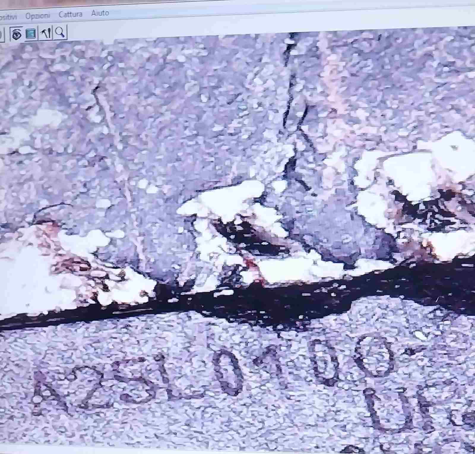

Piastra aiwa Ad F810 assenza segnale ingresso sul canale destro
ALLUMY ha risposto a gorkys alla discussione in Radio - Stereo - Autoradio - HiFi - CD - DVD
Devi provare con quel sistema del cavetto con condensatore e ampli audio. Oppure procurarti un oscilloscopio (e ce ne sono di usati anche belli) altrimenti non ne vieni fuori. -
Stringhe differenti per numero pannelli, e produzione per stringa.
mrgianfranco ha risposto a Marco1510 alla discussione in Fotovoltaico
Perché complicarsi la vita con -
ALLUMY ha iniziato a seguire HP Pavillon g6
https://www.ebay.com/itm/285600885777
Anomalia caldaia immergas
giorgio17 ha risposto a Pappardella alla discussione in Componenti Riscaldamento
Prova accendi il riscaldamento:se funziona escludiamo rottura pompa.La temperatura di 90 gradi è quella di caldaia o quella di acqua calda sanitaria? -
Prolunga cavo elettrico 100 metri per utilizzi in campagna
elettromega ha risposto a AngelinoS alla discussione in Altri argomenti elettrici
Ciao potresti farne due con spina e presa e Dividere il peso . Se sei vicino ne srotoli solo uno .Meglio se l' avvolgitore lo comperi di plastica. -
Rame diventato nero
Lukej ha risposto a Lukej alla discussione in Installazione impianti elettrici civili e terziario
@Livio Orsini grazie per la celere risposta. Però io un ottantina di metri l ho tirata e nel collegare spelando le estremità non ci sono stati segni. Quella annerita saranno i restanti venti metri che io però ho tenuto custodita insieme ad altri cavi. @reka dei venti metri si è annerito tutto non solo le estremità. Quella dentro i cavidotti sembrerebbe non avere segni quella che è rimasta fuori si -
giotto64 ha iniziato a seguire HP Pavillon g6
Salve,avrei bisogno di trovare la Flash Memory (a25l010o uf) di questo portatile HP Pavillon g6 ,che per una mia distrazione ho rovinato. Qualcuno sa dove posso reperirla?grazie
BADPI59 ha iniziato a seguire Anomalia caldaia immergas
Anomalia caldaia immergas
BADPI59 ha risposto a Pappardella alla discussione in Componenti Riscaldamento
manda foto impianto - Oggi
Anomalia caldaia immergas
click0 ha risposto a Pappardella alla discussione in Componenti Riscaldamento
Se hai bollitore esterno devi avere circolazione d'acqua calda "tecnica" tra la caldaia e il bollitore, c'è? -
Ho provato a misurare anche con un multimetro analogico ( sanwa yx361tr ) tanto per togliere il dubbio ma le misure sono quasi uguali .
Tensione sul profilo in alluminio di montaggio pannelli FV
cristian67 ha risposto a cristian67 alla discussione in Fotovoltaico
Misura fatta col tester, non avendo la pinza amperometrica. Inserito tester in modalità mA tra il filo di terra proveniente dai profili del tetto e la terra dell'impianto di casa. Misuro 1,2 mA con inverter inserito e 0,4 mA con inverter spento -
Non riesco a vedere Rai Radio 2 Visual HD (202) su un televisore, su gli altri si vede
snipermosin ha risposto a jacoscar alla discussione in Impianti TV
Vedi se la tv dispone di test diagnostico del segnale e quaità con le classiche barre e facci sapere con quale livello e qualità ricevi quella frequenza. -
Di solito la tensione di accensione del cinescopio proviene direttamente dal secondario del trafo eat e non è a frequenza di rete ,pertanto il tester in AC da misure sballate.
Anche io dove posso vado sempre di bus, utilizzando siemens dove possibile vado di Profinet. L'unico mio dubbio è riguardo alle alimentazioni. Mi succede spesso di "sezionare" le alimentazioni a zone, per facilitare la ricerca guasti sopratutto in impianti con cose sparse a distanze considerevoli l'una dall'altra. Con i relè viene facile perchè il plc ha sempre la stessa alimentazione, mentre cambia il comune sulle bobine e si puo andare anche a cambiare anche sul singolo relè. Nel caso di uscita diretta dal plc invece, sei vincolato almeno in un banco da 8bit di solito quindi bisogna pensare distrubuire bene anche le eventuali scorte anche in base a questo. Per quanto riguarda le "ciabatte", purtroppo non ho mai avuto il piacere di utilizzarle. In certi posti purtroppo faccio molta fatica a convincere i clienti a cambiare sistema andando con periferiche su bus a bordo macchina/impianto piuttosto che utilizzare le classiche JB cablate con cavo multipolare. Di sicuro anche queste ultime facilitano enormemente la vita sotto tutti i punti di vista: ingombri, cablaggi, moduli I/O lato quadro, cavi e canale, morsettiere.. Rilegendo mentre scrivo mi viene il dubbio che sia io in grado di spiegare le cose, altrimenti non capisco perchè rimanere inchiodati alla "mentalità" di 30 anni fa visto che vedo solo vantaggi. 😅
Livio, nei momenti di maggior rallentamento passo anche io a firefox, ma mi scoccia avere due browser diversi, operativi contemporaneamente. E' anche vero che chrome è famoso come mangiarisorse, ma qua si esagera! pensa che in questo momento sono arrivato a 2900 MB...
Anomalia caldaia immergas
Pappardella ha risposto a Pappardella alla discussione in Componenti Riscaldamento
Ciao grazie della risposta. Scusa ma non ho capito la domanda. Il riscaldamento adesso è escluso, sono solo su acqua sanitaria... -
Livio Orsini ha iniziato a seguire CONSUMO RAM DEL TAB PLCFORUM
Io uso Firefox e la RAM totale impegnata, con 2 pagine di PLCForum aperte, è 64MByte. Però essendo loggato come moderatore non vedo tutta la pubblicità.
Anomalia caldaia immergas
Pappardella ha risposto a Pappardella alla discussione in Componenti Riscaldamento
Buonasera Livio, è sempre un piacere sentirti! Grazie della risposta. A fiamma spenta e acqua fredda segna sempre una temperatura assurda tipo 90 gradi... -
Geogeo ha aderito alla comunità
fisica ha iniziato a seguire CONSUMO RAM DEL TAB PLCFORUM
Apro questa discussione, in quanto sul mio portatile ho notato un ampio consumo di RAM per il tab relativo a PLCFORUM. Nello screenshot appena fatto si vede quanto dico. giusto per coerenza, ecco anche lo screenshot del gestore attività Mentre una volta tenevo sempre presente il tab plcforum per comodità, adesso preferisco chiuderlo perchè la macchina subisce un pesante rallentamento. Accade anche ad altri? Qualcuno ha dei suggerimenti? Magari la cosa è legata alla quantità di popup pubblicitari (ed invasivi) presenti? Attualmente uso W11 e browser chrome 64bit, ovviamente aggiornato. Grazie
pigroplc ha iniziato a seguire Relè di interfaccia per uscite plc
facciamo impianti da 500 output minimo tutti senza rele di interfaccia. Per le valvole pneumatiche e teleruttori si usano uscite da 0,5A e per Valvole per oleodinamica che di targa assorbono 1,25A oppure 1,49A si usano uscite da 2A Standard Siemens Balluff Murr ecc. (Safety quando serve). i relè intermedi causano solo problemi a mio avviso. Storico problemi? Zero, almeno dal 2008 anno in cui ho iniziato ad utilizzare gli ET200 Eco della Siemens. Se si guasta qualcosa è roba meccanica....
Non riesco a vedere Rai Radio 2 Visual HD (202) su un televisore, su gli altri si vede
jacoscar ha risposto a jacoscar alla discussione in Impianti TV
Sono andato sulla pagina aggiornamento software, ha fatto un aggiornamento, ho rifatto la ricerca dei canali, non l’ha trovato neanche stavolta -
Ho appena fatto il test, mi da sempre 3.8 V sui pin del crt e la luminosità è sempre bassa , ho lasciato acceso per un minuto ma non ha cambiato nulla, il trasformatore piccolo che ho collegato al filamento è diventato abbastanza caldo al tatto, non scottava però era caldo, o è troppo piccolo e non c'è la fa oppure il problema è altro.
Lavastoviglie Ariston LFT 11M 132C non funziona correttamente...
Stefano Dalmo ha risposto a elettr2 alla discussione in Lavastoviglie
Bene 👍 -
Livio Orsini ha iniziato a seguire Rame diventato nero e Prolunga cavo elettrico 100 metri per utilizzi in campagna
Prolunga cavo elettrico 100 metri per utilizzi in campagna
Livio Orsini ha risposto a AngelinoS alla discussione in Altri argomenti elettrici
Io ho preso una matassa da 100m di 3x4mm2 e l'ho avvolta su di un tamburo per avvolgere le canne da irrigazione. Il tamburo ha il suo manico e le sue ruote, quindi è facilmente trasportabile in giardino. Come ha scritto Maurizio bisogna srotolare completamente il cavo perchè, quando è avvolto, è un'induttore di valore non trascurabile. -
Rame diventato nero
Livio Orsini ha risposto a Lukej alla discussione in Installazione impianti elettrici civili e terziario
C'è stato un problema durante la costruzione del cavo. Tra l'operazione di trefolatura e quella di ricopertura con l'isolante il rame si è ossidato. L'ossido oltre ad essere cattivo conduttore elettrico, spesso rende più fragile il rame. Quel cavo è inutilizzabile.
