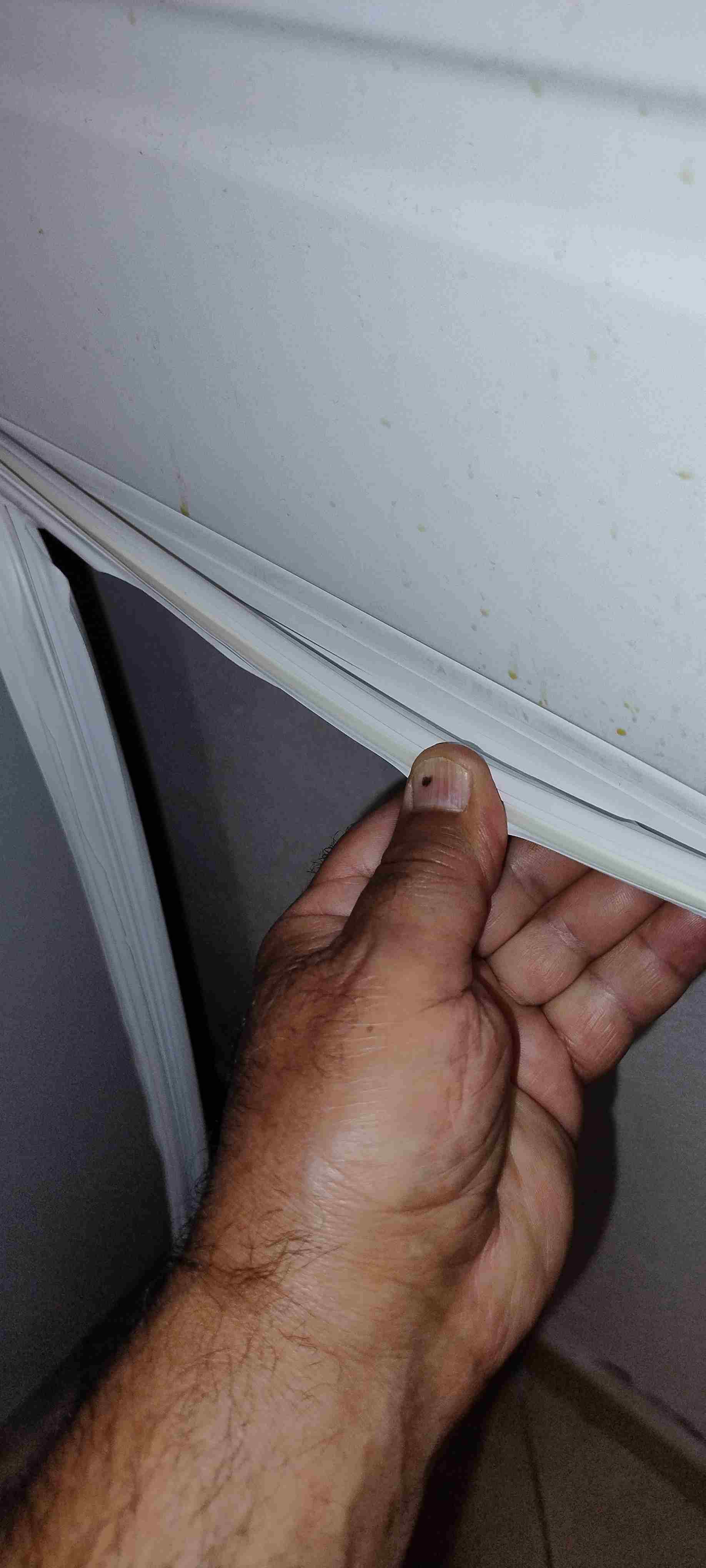

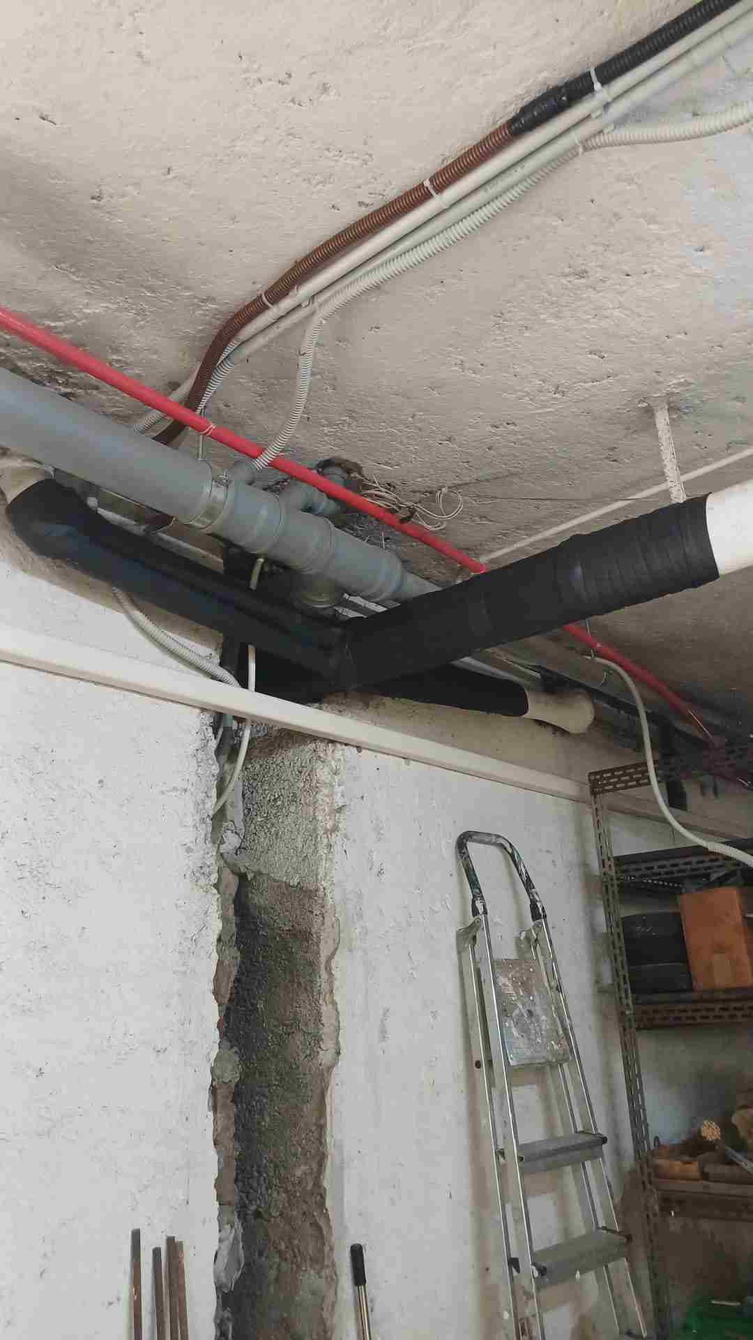

sistemazione/sostituzione parte tubatura ammalorata
reka ha risposto a reka alla discussione in Impianti Riscaldamento
per ora, avendo avuto tempo e non volendomi fare inpreparato, ho sistemato il tutto così: vediamo man mano che passano gli idraulici a vedere se fare una cosa definitiva -
consiglio guarnizione Frigo indesit originale o universale?
sergio1289 ha risposto a sergio1289 alla discussione in Frigoriferi - Congelatori
quindi non c'è nessuno che mi possa dare una soluzione per risolvere questo problema? non mi rimane altro che cercare di incollare il tutto come mi avevano suggerito prima -
non c'è alcuno schema in rete, sotto non c'è nessun componente
Info collegamenti Sonoff ZBMINIR2
microinfo ha risposto a microinfo alla discussione in Domotica e Building
Vorrei sostituirlo, perché non mi piace che a volte non è sincronizzato. Esempio: interruttore manuale spento, ma luce accesa tramite software. -
Sanyo vhr-s800i alimentatore
Riccardo Ottaviucci ha risposto a Jimmy_300 alla discussione in VCR (Videoregistratori)
bastano due da 1 ohm in parallelo -
Piccolo monitor CRT B/N: cerco schema.
Riccardo Ottaviucci ha risposto a ALLUMY alla discussione in Monitor e videoproiettori
apri una discussione di sintesi in quella sezione - Oggi
Madhatter ha aderito alla comunità
miki6934 ha aderito alla comunità
Presa elettrica esterna
Maurizio Colombi ha risposto a Ale281986 alla discussione in Installazione impianti elettrici civili e terziario
Generalmente gli alimentatori per quegli apparecchi sono in doppio isolamento e non necessitano di terra. -
Nickee ha iniziato a seguire Presa elettrica esterna
Presa elettrica esterna
Nickee ha risposto a Ale281986 alla discussione in Installazione impianti elettrici civili e terziario
Ciao, mi intrometto perché devo fare la medesima cosa. Non ho ancora verificato, metti caso che alla plafoniera non arrivi la terra, è possibile in sicurezza utilizzare solo neutro e fase per realizzare la presa? Devo alimentare una telecamera. -
Consiglio rifacimento completo impianto TV terrestre (+ eventualmente satellitare)
snipermosin ha risposto a Slash402 alla discussione in Impianti TV
Un miscelatore che unisce i 2 segnali e si puo' usare anche al contrario. Ha 3 morsetti: Ingresso sat, ingresso tv ed uscita miscelata. Marchi: Fracarro, Offel, emme esse, Mitan, Televes, LEM elettronica. https://www.offel.it/upload/prodotti/allegati/schede-tecniche/DataSheet_22-010_IT.pdf -
Livio Orsini ha iniziato a seguire SNUBBER: Calcolo semplificato
SNUBBER: Calcolo semplificato
Livio Orsini ha risposto a GiRock alla discussione in Elettronica generica
È la classica formula P = V2 / R, dove si considera solo la tensione di rete e si calcola la sola potenza apparente (VA) perchè non csi considera lo sfasamento -
Asciugatrice SMEG dht83lit-1 Non parte piu'
Vippolito ha risposto a Vippolito alla discussione in Lavatrici - Asciugabiancheria
Io non l'ho sentito perche' e' di mia soarella ma mi ha detto che e' muta parte solo il conto alla rovescia del processo sul display. Fino a qualche giorno fa partiva poi dopo un tempo variabile si fermava. Ora piu' nulla. Mio cognato l'ha smontata ha guardato la cinghia e ha detto che e' a posto. -
Candy CD 1L38--02/T va in allarme e scarica con pulsante off
UABC80 ha risposto a wpim10 alla discussione in Lavastoviglie
Non conosco quel modello, ma la macchina dovrebbe essere identica a questa: Il pressostato è quel componente bianco che si vede nell'angolo in alto a destra nella seconda foto. Stacca il tubicino da lì e soffiaci dentro per vedere se è libero e successivamente fa' la stessa cosa dall'altra estremità del tubicino dopo averlo ricollegato al pressostato per sentire se questo scatta. Probabilmente dovrai pulire la camera di compressione che si trova nel pozzetto -
Esclusione zona in determinate fasce orarie
lionleggend ha risposto a lionleggend alla discussione in INIM
Ho scoperto che purtroppo le macro sugli eventi sono programmabili unicamente da PrimeStudio. Bel problema -
Consiglio rifacimento completo impianto TV terrestre (+ eventualmente satellitare)
Slash402 ha risposto a Slash402 alla discussione in Impianti TV
Grazie mille. Mi sembra piuttosto chiaro direi. Che cos'è il mix sat/tv? Hai un modello da indicarmi per capire di cosa si tratta? - Ieri
vico1 ha aderito alla comunità
wpim10 ha iniziato a seguire Candy CD 1L38--02/T va in allarme e scarica con pulsante off
Candy CD 1L38--02/T va in allarme e scarica con pulsante off
wpim10 ha inserito una discussione in Lavastoviglie
La lavastoviglie di cui sopra ,poco piu di due di vita, va in blocco e scarica di continuo anche mettendola su off. Per fermarla bisogna isolarla dalla rete elettrica. Leggendo in rete dovrebbe essere andata in protezione antiallagamento ma sembra che questo modello non sia dotato di galleggiante ma di un pressostato. Potreste aiutarmi in modo semplice per individuare dove è posizionato , come verificare che sia esso il problema. Il massimo sarebbe avere foto e/o disegni . Grazie in anticipo . -
Info collegamenti Sonoff ZBMINIR2
Dumah Brazorf ha risposto a microinfo alla discussione in Domotica e Building
Perchè hai sostituito l'interruttore? -
Principio di funzionamento del modulo di accensione elettronica SIG3
I componenti sulla scheda sono 6: partendo dal più grande in alto a sinistra con sigla XL 08, alla sua destra un componente con sigla A4 dovrebbe essere un diodo, nella parte centrale componente con sigla 25L E7 dovrebbe essere un condensatore, sotto a sinistra una resistenza 912 con alla sua destra un componente con sigla C4 59 dovrebbe essere un transistor, infine in alto a destra un componente che non conosco. -
Collegamento in parallelo urmet 1133/001 e urmet Atlantico 1133/16
ROBY 73 ha risposto a dcocco alla discussione in Citofoni, videocitofoni e intercomunicanti
Ok! Ciao prego -
Collegamento in parallelo urmet 1133/001 e urmet Atlantico 1133/16
dcocco ha risposto a dcocco alla discussione in Citofoni, videocitofoni e intercomunicanti
Perfetto proverò così e vedrò se funziona! Altrimenti provo col trasformatore. Appena ho l’occasione di poterlo fare ti aggiorno. Grazie mille comunque -
Principio di funzionamento del modulo di accensione elettronica SIG3
Allego anche link dell'articolo per vederlo integro. Sembra essere quello di cui GiRock ha postato lo schema a inizio discussione. Link articolo -
Info collegamenti Sonoff ZBMINIR2
microinfo ha risposto a microinfo alla discussione in Domotica e Building
sono riuscito ad installare il relè e ad integrarlo con home assistant. Il tutto funziona bene con l'interruttore originale. Poi ho provato a sostituire l'interruttore con il pulsante, e ho cambiato la modalità del relè da "Edge" a "pluse", ma non funziona bene. Si accende la luce, ma poi non si spegne più. Premendo il pulsante, la luce sempre voglia spegnersi per un millisecondo, ma non si spegne. Per ripristinare la situazione ho dovuto disassociare e riassociare il relè in home assistant e ho reinstallato l'interruttore. Cosa sbaglio? Sia per l'interruttore che per il pulsante sono stato usati contatti S1 e S2. -
piergius ha iniziato a seguire Dispersione elettrica che proviene da altro appartamento
Dispersione elettrica che proviene da altro appartamento
piergius ha risposto a Ile91 alla discussione in Altro su impianti elettrici civili
.... specialmente se l' Immobile ha i suoi anni e il Tubo di Scarico è in Piombo ! Nell' Ambiente umido del Bagno, diventa un Riferimento a Terra, dove si sta con i piedi bagnati . - Ma al Vicino ottuso nessuno ha ancora spiegato che " sta regalando elettricità" agli altri Condomini attraverso le Tubature, perciò è il suo Contatore che gira e paga lui quando qualcuno prende la Scossa ? Dovrà pagare anche penalmente se poi il malcapitato accusasse un malore, . - Tubi acqua Calda e Fredda solitamente attraverso Boiler, Caldaia,Miscelatori, sono Equipotenziali tra loro, ma non con lo lo Scarico in Piombo ! - Quindi : . Applicando Tester, o una Spia a Led, tra Tubi Acqua e Tubo Scarico, avviserà del Pericolo presente . - .. Mediante 3 Fascette inox apposite : e un filo di rame si fa il "Ponte" fra i 3 Tubi metallici sotto il Lavello ; Meglio se il tutto si collega a Terra nella Cassetta di Derivazione . Attraverso i 3 tubi metallici anche Soffione e Piletta diventano Equipotenziali . - Buona notte ! -
Principio di funzionamento del modulo di accensione elettronica SIG3
Eccolo, dopo una lunga attesa il modulo è qui. È diverso dal primo, non è collegato a massa ma ha un più e un meno. Sembra più semplice ma non saprei dire di più.Allego la foto: Scheda incollata forte sulla carcassa in metallo. Messa in ammollo sulla benzina vedo se riesco a rimuovere. -
Paggi ha aderito alla comunità
Esclusione zona in determinate fasce orarie
lionleggend ha risposto a lionleggend alla discussione in INIM
Ciao, grazie della risposta. Volevo escluderlo soltanto nella fascia oraria 6:45-7:30, momento in cui viene abbagliato dal sole. Ho tentato di determinare una sua migliore collocazione potenziale, ma purtroppo mi trovo in una situazione in cui l’unico muro utilizzabile per la sua collocazione è esposto verso il sole, e avendo molteplici altri sensori nel giardino, volevo intraprendere la strada della breve esclusione programmata. -
Il cavo antenna deve essere collegato al decoder. Se arriva segnale puoi vederlo o con una tv presa da un'altra stanza oppure con un misuratore di campo. Hai solo quella tv in casa? Hai mai collegato una tv funzionante in quel cavo tv?
