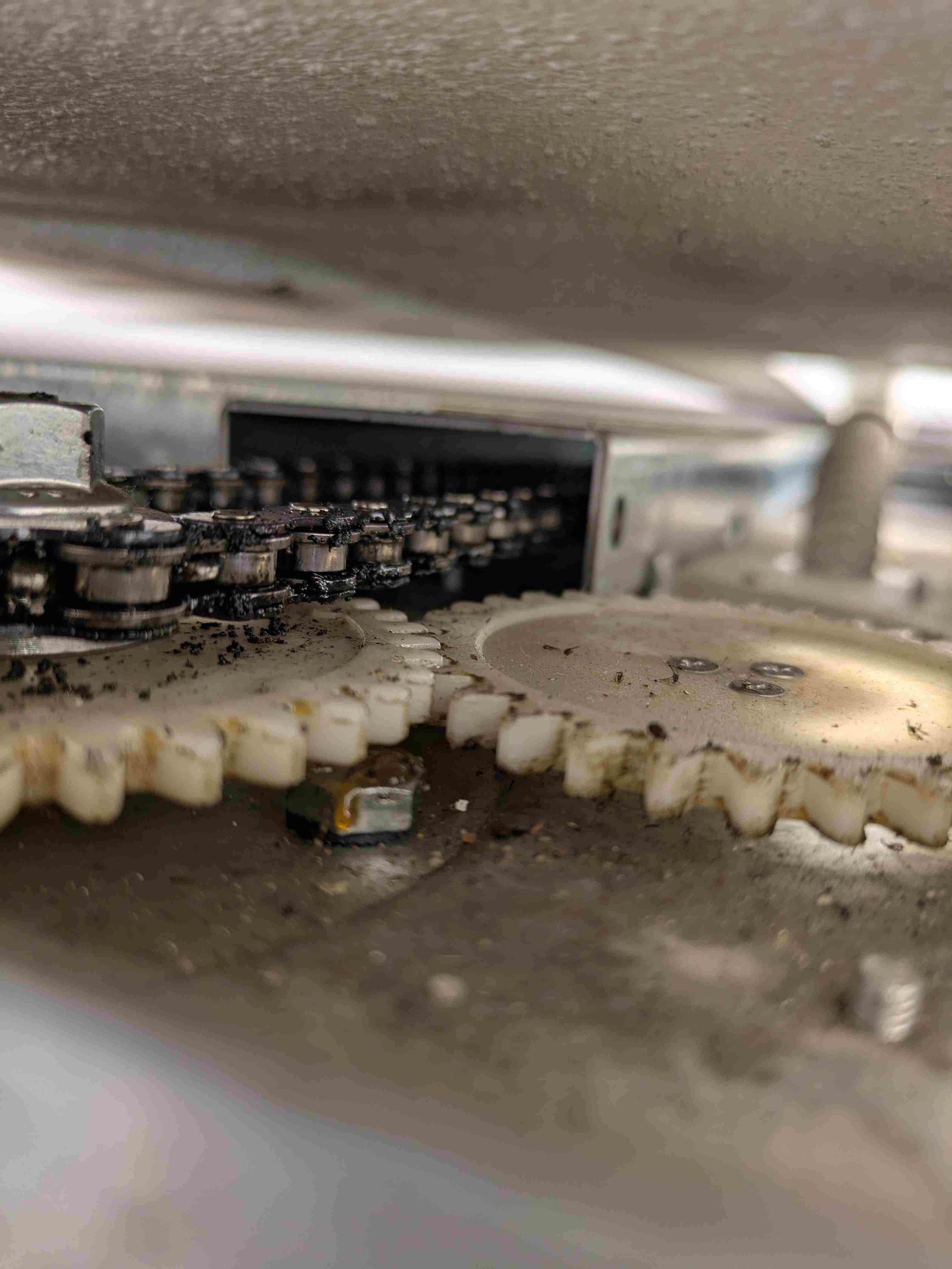

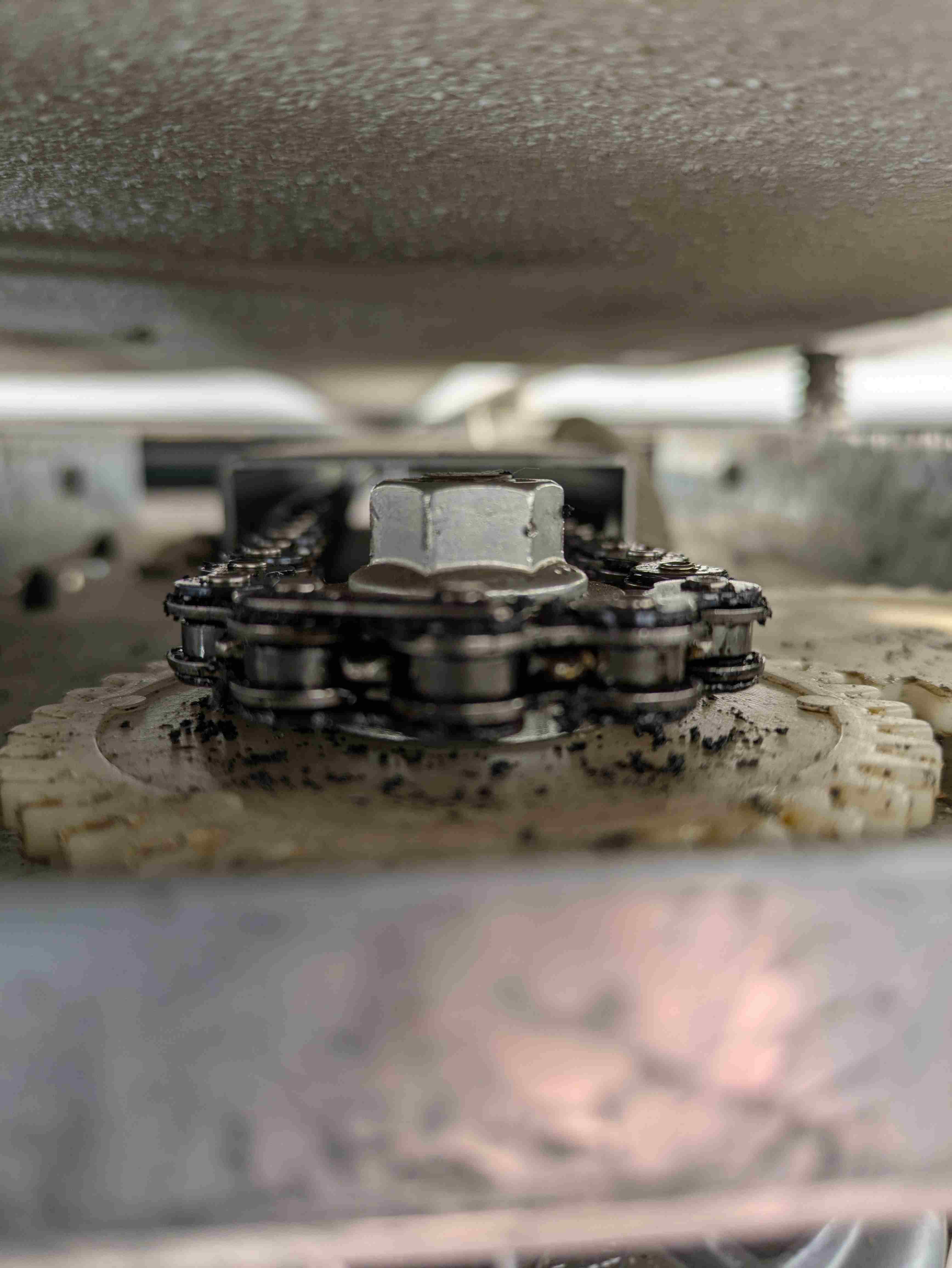

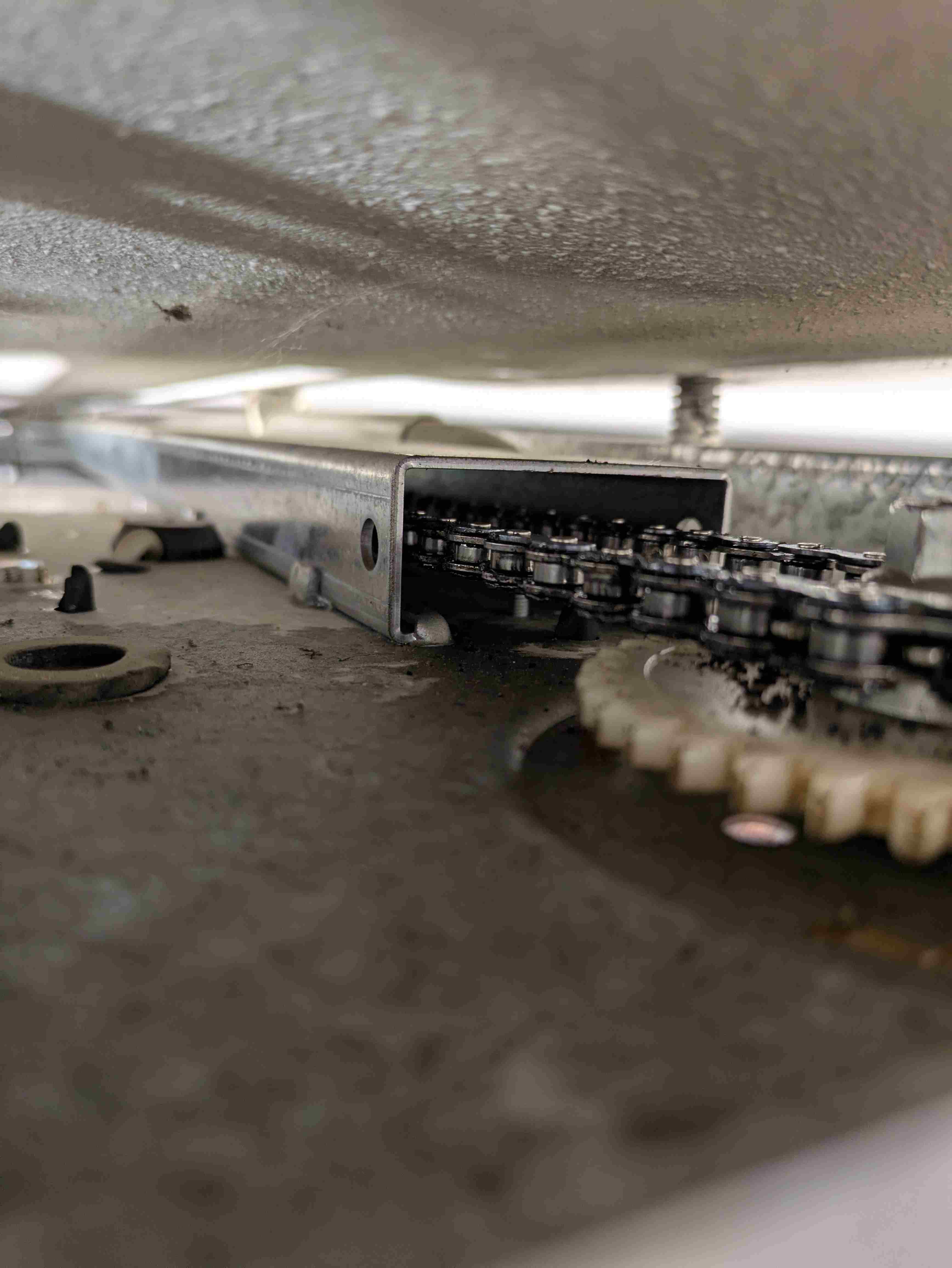

  1. Nell'ultima ora
  2. fugaldo
    BFT TIR120 LF - problemi motore / motoriduttore
    Ciao @ROBY 73, in una vecchia discussione del 2020 @bumbo scriveva a riguardo: la resistenza misurata su un motore TIR60 (180W) è di 0,50 ohm. la resistenza misurata su un motore TIR120 (250W) è di 0,70 ohm La porta è già sganciata dal pattino. Quando do lo START si vede la catena tendersi leggermente da un lato e invertendo dall'altro, ma il motore non gira. Non vorrei fosse bloccata, ma non vedo nulla di strano. Su eBay ho trovato un motore Nidec 404.360 che sembra identico, a 180€ spedito. Potrebbe essere una soluzione ? Per sostituirlo devo smontare tutto ? Le viti mi sembrano dall'alto. Diversamente dovrei acquistare un EOS 120 completo perché credo sia ad encoder (senza finecorsa) e tenere binario e catena ? In entrambi i casi, dovendo smontare tutto, non vorrei non essere in grado di fare il lavoro da solo. Cosa ne pensi ? Grazie
  3. Livio Orsini
    Stufa a pellet sotto ups
    Si lì si discute sull'efficacia di un dispositivo come protettore per le sovratensioni di rete. Dall'analisi dei componenti usati sembrerebbe che quel dispositivo dia un'efficace protezione contro i picchi di sovratensione. Un dispositivo simile sarebbe adatto anche come protezione per sovratensione della stufa del tuo amico. Ho letto il foglio tecnico dell'ups. Da quanto riportato non mi sembra sia un dispositivo a doppia conversione. Il foglio tecnico dichiara che è un dispositivo adatto all'alimentazione di PC, TV ed altri elettrodomestici simili; son tutti apparecchi in cui la tensione di rete viene convertita in bassa tebbsione a corrente continua, dall'alimentatore dell'apparecchio. Quindi eventuali distorsioni della sinusoide non hanno effetto sull'apparecchio; anche microinterruzioni della rete possono essere "digerite" sfruttando l'effetto volano dei condensatori di filtro degli alimentatori. Personalmente non spenderei la cifra, non banale, necessaria all'acquisto di un UPS a doppia conversione di potenza adeguata, per alimentare la stufa. Il problema principale che hanno queste stufe/caldaie, in caso di spegnimento non corretto, è la necessità, a volte, di reset di eve ntuali errori. Nel caso della mia caldaia questo avviene solo lo spegnimento avviente durante la fase di accensione. In tutti gli altri casi se si toglie corrente mentre la caldaia è accesa, al ripristino dell'alimentazione, la caldaia esegue la procedura di accensione e riparte regolarmente. Se si toglie alimentazione con acqua in temperatura, quindi con bruciatore spento, al ritorno dell'energia elettrica, se la temperatura dell'acqua è ancora ad un livello maggiore del minimo, si accende solo la centralina di controllo senza alcun errore. Quindi nel mio caso proprio non avvero la necessità di un alimentazione continua da UPS.
  4. Maurizio Colombi
    Consigli su Linea 3000
    Linea3000 è dotata di un "tastone" centrale che può essere configurato da una chiamata (ovunque si preme funziona) fino a due chiamate (premendo la parte superiore o quella inferiore). Nella confezione del prodotto, ci sono anche due portanome distinti per i vari utilizzi.
  5. Ieri
  6. Buonasera a tutti, devo modificare il mio impianto citofonico bifamiliare a 6 fili con uno videocitofonico a 2 fili. L'impianto attuale è BTicino e le opzioni per la modifica sono della stessa marca, ovvero i moduli linea 3000 o quelli Sfera. Ho letto del manuale che la pulsantiera linea 3000 ha la possibilità di essere modificata da monofamiliare a bifamiliare tramite switch, ma non mi e chiaro se nella pulsantiera centrale si possono inserire due pulsanti distinti per famiglia.
  7. merlino64
    DeLonghi Magnifica S, ECAM 21.110.SB
    potresti provare a fare un reset generale della scheda Reset Generale (Soft Reset): Spegnere, scollegare dalla presa elettrica per 2-3 minuti e riaccendere. Questo solitamente risolve errori temporanei. Ripristino Parametri di Fabbrica (Hard Reset): Interruttore posteriore su 0 (spento). Tenere premuti i tasti ON/STAND-BY e P (programmazione). Mentre si tengono premuti, portare l'interruttore posteriore su I (acceso). Risoluzione Spia Decalcificazione: Se la spia continua a lampeggiare, il reset non è sufficiente. È necessario completare un intero ciclo di decalcificazione con acqua. Errore Generale (Spie lampeggianti): Se la macchina non funziona, tentare la procedura di reset di fabbrica sopra indicata. [1, 2, 3, 4] Nota: Non tutti i modelli ECAM 21110 hanno l'interruttore sul retro; in tal caso, il "soft reset" togliendo la spina è la procedura principale. [1]
  8. Salve, dopo una lunga serie di tentativi, sono riuscito ad ottenere un risultato.... diciamo positivo, anche se effimero. Provando e riprovando, sono riuscito ad eliminare il martellamento, ma ho dovuto chiudere la mandata dell'acqua fredda alla valvola del miscelatore. Purtroppo questa soluzione, con l' aumento delle temperature, portera' alla distruzione delle guarnizioni dei rubinetti. A mio parere direi che (nonostrante la difficolta' causata dalla propagazione del suono dalla caldaia, lungo le tubazioni fino al pannello sul tetto) il problema sembra provenire dall'interno della caldaia. L'impianto solare non usa niente di elettrico, l'unica parte mobile è la valvola di non ritorno sulla mandata dell' acqua fredda , subito prima della giunzione per il prelievo di acqua fredda destinata al miscelatore. Appena apro un po' la valvola del miscelatore comincia a battere e più l' apro e più batte. Se qualcuno ha qualche idea in proposito ,sarò lieto di provare ulteriori tentativi. Allego una foto dell' impianto. La valvola in questione è quella di colore nero sopra il miscelatore. Grazie per l'interesse.
  9. Maurizio Colombi
    Produzione max. Impianto 3 Kw
    Quando l'hai fatto l'ultimo fotovoltaico? (non tirare in ballo i quintali e quintali di Mw, parliamo dei classici 15 / 20 pannelli al massimo) Quando mai (almeno negli ultimi 10 anni) hai visto una rete elettrica in esubero? non metto in dubbio, ma direi.. oltre i 20 Mw Permettimi di dissentire su parecchie affermazioni che hai scritto finora e che, nel nostro caso, riguardano impianti non da qualche Mw, ma da pochi Kw. E qui si fa terra bruciata di tutto. Credimi!
  10. lo scaricatore con serigrafia U1 ,è siglato SET 600M sotto si vede altro ma dovrei dissaldarlo. ecco la foto lato piste quei due siluri neri orizzontali dovrebbero essere dei fusibili perché con il tester mi danno corto netto ,anche quei due bianchi in mezzo ai varistore dovrebbero essere fusibile o mi sbaglio?
  11. Bigboss80
    Sony Crt condensatori ?
    Il cinescopio penso e spero 🤞 che funzioni altrimenti non avrebbe funzionato nemmeno iniettando direttamente i 3,2 volt sul pin 19 del tda , secondo me si perde per strada , altrimenti non so che pensare . Vediamo domani cosa riesco a scovare . Notte anche a te.
  12. baranello
    Produzione max. Impianto 3 Kw
    Non c'è limitazione da parte della rete, se io assorbo di più devo prelevare dalla rete..... Cioè se assorbo più di 1,87 kw , l'eccedenza la devo prendere dalla rete.... l'impianto più di tanto non mi dà...
  13. Marco Fornaciari
    Produzione max. Impianto 3 Kw
    Se la rete locale in BT in quel momento non assorbe dove la mandi l'energia prodotta? L'ho specificato più volte. Ovvero se in quella fascia oraria ci sono già troppi produttori si torna alla riga sopra. Ovvero ancora, come ho già scritto a gestire l'immisione in rete è la tensione della rete, più è alta meno si immette. Immetere energia sulla rete MT dalla rete BT non è una cosa da farsi, specialmente se prodotta in monofase quindi sbilanciata. Condizione diversa se si è in presenza di impianti costruiti appositamente: avevo diversi clienti con elevate potenze di solare sui tetti, ma con cabina MT dedicata, l'elettrotecnica ha sempre ragione e quindi gli impianti hanno anche protezioni e strumentazione di comando e controllo diversi. Come ho già scritto ho quel minimo di esperienza su impianti di cogenerazione (fino a 20 MW), e anche lì se non c'è adeguato assorbimento i generatori mano a mano si spengono, o vengono spenti prima, e così deve fare il FV.
  14. snipermosin
    Canali TV che spariscono con l'arrivo delle belle giornate
    Guarda le antenne vicino casa tua se hanno solo un'antenna puntata nella stessa direzione. Intanto avresti bisogno di un filtro 5G perchè oramai stanno installando BTS a tutta forza e potresti avere disturbi anche a causa di cio'. Il fatto che la ricezione peggiora in presenza di caldo e bel tempo puo' dipendere da alcuni fattori di rifrazione come ti è stato suggerito, oltretutto non hai tutti i mux da montagna Longa, alcuni li ricevi da altri siti che sono sfalsati quindi è probabile che proprio quelli sono i primi a darti problemi. Certamente l'impianto non è messo bene, antenna e centralino sono molto datati e tra ruggine e componenti in aria, non schermati, creano un mix di problemi. Io ti consiglio di svecchiare l'impianto, e tranne il cavo che dici di aver cambiato, dovresti mettere un nuovo centralino e una nuova antenna. Ti consiglio intanto di provare con questa che hai e collegarla diretta ad una tv senza centralino, e cambiare direzione di puntamento magari verso Alcamo facendoci sapere cosa ricevi.
  15. ALLUMY
    Sony Crt condensatori ?
    Plausibile. Ed è proprio qui che mi piacerebbe sapere come mai sul piedino 19 dell'altro amico non arrivano abbastanza volt. Facciamo finta che il cinescopio sia perfettamente funzionante, quella tensione arriva bassa perché parte già bassa da ic001 oppure si perde per strada? Attendo tue, notte a domani.
  16. silvano1953
    Forno microonde DeLonghi MW 862 F
    Grazie per il suggerimento, si tutti i faston sono perfettamente "ancorati" ai rispettivi terminali dei vari micro, tanto è vero che si sfilano con estrema difficoltà, da escludere falsi contatti sui faston. Il micro switch a cui mi riferisco è fuso nel suo interno. Vedi foto sopra. Rinnovo la mia richiesta: qualcuno mi aiuta a trovare lo schema elettrico. Grazie.
  17. Ottimo! Per lo scaricatore a gas intravedo solo la scritta "...set 600..." e vorrei risalire al modello esatto. Puoi postare anche una foto del lato piste? Grazie
  18. Bigboss80
    Sony Crt condensatori ?
    Mi sono dimenticato, domani controllo. Pensandoci bene deve variare per forza altrimenti il contrasto non regolerebbe , invece regola, è solo che è più basso del normale.
  19. Bigboss80
    Sony Crt condensatori ?
    Domani controllo le resistenze che mi hai detto, ho controllato C024 ed è perfetto o perlomeno così mi dice lo strumento, il casino più grande è scovare le resistenze smd sono piccolissime e per giunta sparse per tutta la scheda anche se lo schema le disegna vicine .
  20. Maurizio Colombi
    Bticino 366821 alimentatore guasto?
    Deve essere un alimentatore BUS ed ogni produttore ha il suo BUS: BTicino è intorno ai 27 volt, Comelit intorno ai 31 ecc. ecc..
  21. Maurizio Colombi
    Produzione max. Impianto 3 Kw
    E l'immissione in rete dove l'hai messa?
  22. ROBY 73
    Problema encoder motore bxv 24v came
    Ok, adesso ci siamo, quindi il manuale dovrebbe essere questo: https://came-cdn.thron.com/static/RRZAGY__FA00014-IT_DH4IUA.pdf?xseo=&response-content-disposition=inline%3Bfilename%3D"CAME_manual_FA00014-IT.pdf" Quindi prova ad escludere l'encoder attraverso la funzione "F11" in OFF e vedi se funziona ancora. Chiaro che avrai controlli del motore, rallentamenti ed eventuale sensibilità. Altrimenti dovrai cambiare l'intero motorino che è il codice 119RIBS014
  23. ALLUMY
    Sony Crt condensatori ?
    Hai provato? Alzando e abbassando contrasto o luminosità, quella tensione varia?
  24. Bigboss80
    Sony Crt condensatori ?
    Al pin 25 del TDA ho 5,55 V anche se è isolato dal circuito da quello che vedo , ho provato ad dissaldare c037 quello in parallelo al transistor ma sempre tutto uguale, ho misurato R030 ed è perfetta anche R053 perfetta, anche l’elettrolitico C024 è apposto, dove diamine è il problema, ci deve essere qualcosa nel circuito di ABL dí guasto, perché da quello che ho capito il transistor Q015 fa parte di quello .
  25. Nik-nak
    Samsung UE32F4000AW
    Non ho capito qual'è il mosfet a cui fai riferimento, è questo: Che refernece riporta sul pcb? A questo link: Secondario puoi scaricarti uno schema parziale del secondario dell'alimentatore, dove NON sono riportati i valori dei componenti. Il mos che cerchi è QM854?
  26. Marco Fornaciari
    Produzione max. Impianto 3 Kw
    Mentre scrivevo sono arrivati altri post. Baranello, scusa ma fai le prove che ti ho suggerito qualche ora fa, poi facci sapere. Se la produzione aumenta significa che la distribuzione di zona non è in grado di assorbire nelle ore di picco più di quei kW dal tuo impianto, e non ci puoi fare nulla. Senza batterie poi di fatto sottoutililizzi il tuo impianto fotovoltaico. Tuo fratello sei sicuro sia collegto alla tua rete BT, cioè alimentato dalla stessa cabina MT/BT? E l'impianto Fv è monofase o trifase?
  27. Leone2285
    Stufa a pellet sotto ups
    Scusami Livio ma ricordavo un tuo intervento nella discussione citata ma rileggendo mi sbagliavo. https://www.plcforum.it/f/topic/336485-adattatore-di-corrente-con-protezione-da-sovratensione/
  1. Carica più attività
