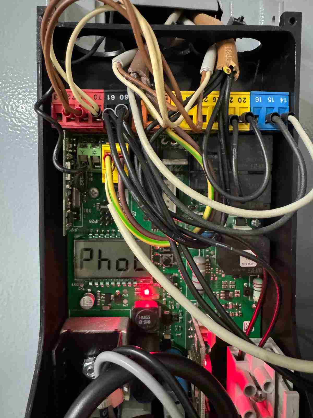

Problema apertura cancello bft oro
ROBY 73 ha risposto a machisse alla discussione in Cancelli elettrici
Ciao machisse, Per far prendere il comando devo essere vicino al cancello mentre prima apriva da una distanza maggiore https://www.atecnica.it/file/ist-bft-alcor-n-manuale-istruzioni-collegamenti-mounting-wiring-manuel-d-instruction.pdf Prova a scollegare completamente il cavo coassiale (anima e calza nei morsetti 19 e 20) dalla Alcor-N e collega un pezzo di filo lungo 17cm (millimetro più / millimetro meno, meglio se rigido e rivolto verso l'alto), nel morsetto 19 e vedi se le cose migliorano -
kaisersoze92 ha aderito alla comunità
Citofono compatibile con LT Terrano 600
ROBY 73 ha risposto a Edoardo111 alla discussione in Citofoni, videocitofoni e intercomunicanti
Ciao Edoardo111, In teoria sì, ma prima per sicurezza bisogna vedere se per caso il comune è unico per le tre funzioni (fonica, apri cancello e chiamata), oppure sono separati, perché alcuni citofoni "universali" hanno appunto un unico comune e non divisibili. Apri il tuo citofono attuale e posta una foto dei collegamenti -
Sei sicuro che già in casa non abbia qualche altra presa tv dietro qualche armadio?
Problema basculante BFT
massimo7210 ha risposto a massimo7210 alla discussione in Cancelli elettrici
Problema basculante BFT
Maurizio Colombi ha risposto a massimo7210 alla discussione in Cancelli elettrici
E allora, smanettando nella programmazione avrai inserito la funzione fotocellula o smanettando tra le morsettiere avrai staccato il ponticello che le esclude. -
Problema basculante BFT
massimo7210 ha risposto a massimo7210 alla discussione in Cancelli elettrici
Ciao il basculante è non ha fotocellule ma solo i fine corsa delle camme dei 2 motori dopo aver ridato corrente rimane sul display Phot - Oggi
Ciao, un amico abita in un condomio di 6 o 7 piani, non ricordo, ed ha una presa tv solo in salotto. Vorrebbe poter usare anche un televisore in entrambe le camere. Questa è l'unica presa che c'è... da come arrivano i cavi, credo che uno salga dall'appartamento sotto e l'altro vada a quello sopra. Dato che di TV me ne intendo quasi niente, vorrei capire se e come fare per avere 2 altri televisori funzionanti nelle due camere. La distanza è di circa 12 metri di cavo. Grazie a chi risponderà.
Cybercab29 ha aderito alla comunità
giugn76 ha iniziato a seguire Problema basculante BFT
ciao La centrale indica un problema sulla fotocellula di chiusura phcl Controlla le fotocellule (se funzionano),prova ad aprirle e vedere che non ci sia sporco all’interno o se qualcosa impedisce il fascio tra le due. Se la basculante monta anche la costa di sicurezza come anti schiacciamento dai un occhio pure a quella Un’altra prova che farei è quella di vedere (con automazione sbloccata) se la scritta phcl è costante o va via,in quel caso darei un’occhiata al cavo/fili dello sbalzo tra motore e parete….magari un cavo è interrotto
intanto grazie, che voi sappiate e cambiato qualcosa per la nuova versione G2 del 1200?, sempre in materia di pagine web, ovviamente. Diversamente, mi potreste indicare una guida, ben fatta, che mi spieghi passo passo come realizzare e soprattutto come far interagire la pagina web con i vari ingressi, sia digitali che analogici, con il PLC?. Grazie e scusate per il disturbo. Adamo
purtroppo la tendenza delle lavatrici moderne è effettuare 2 soli risciacqui nei programmi principali, 1 solo nei rapidi, a meno di inserire le funzioni accessorie come risciacquo aggiuntivo o acqua plus Le Miele da parecchi anni nel rapido ne effettuavano 2, in alcune potevi aggiungere quello aggiuntivo ora ne fanno uno solo Ti confermo che la tua è perfettamente normale, io ti consiglio di utilizzare altri cicli eccetto l'eco la tua è una slim, quindi non dovrebbe avere tempi biblici e hai anche il tasto risciacquo aggiuntivo occhio a cercare di riempirla perchè non è molto pignola nei bilanciamenti, quindi con carichi ridotti rischi di spaccare il top
Stefano Dalmo ha iniziato a seguire Beretta Meteo mix 28 CSI AG temperatura instabile
Beretta Meteo mix 28 CSI AG temperatura instabile
Stefano Dalmo ha risposto a rj99 alla discussione in Guasti/Problemi Riscaldamento
A quanto la tieni la temperatura del sanitario ? hai decalcificato il soffione della doccia . dicci per instabile cosa intendi . se desideri farti la doccia senza miscelare con la fredda . Devi aspettare i mesi freddi . . Il bruciatore modula la fiamma da alta a bassa o si spegne senza che la fiamma da alta passi prima a bassa .? -
Delchi di 30 anni
alighi ha risposto a boschwfl1661 alla discussione in Guasti/Problemi Climatizzazione
per misuri la ddp in cc. ma in kw quanto hai consumato in piu rispetto al normale -
Scelta pressostato corretto sistema autoclavato
click0 ha risposto a zio_mangrovia alla discussione in Pompe (Idraulica)
il corpo 1800 se è compensato e se del tipo 30 regola a 30psi ( i 2,1 bar ), a patto di avere un po' più di pressione sulla rete -
Problema apertura cancello bft oro
machisse ha risposto a machisse alla discussione in Cancelli elettrici
Per far prendere il comando devo essere vicino al cancello mentre prima apriva da una distanza maggiore -
Se può essere d'aiuto per sapere se la NTC è valida… Purtroppo non so altro oltre a quello che ho già scritto
Problema apertura cancello bft oro
machisse ha risposto a machisse alla discussione in Cancelli elettrici
Il cancello è montato da carica 10 anni, ha tutti telecomandi bft mitto 2, l'antenna e integrata nel lampeggiante ed ha il cavo coassiale del kit, max 2/3 Mt. non ho provato il comando manuale, il tutto è a servizio di un piccolo condominio di 3 appartamenti Il problema si è manifestato da circa 1 mese -
Scelta pressostato corretto sistema autoclavato
Leone2285 ha risposto a zio_mangrovia alla discussione in Pompe (Idraulica)
Più ci penso e più non mi capacito del fatto che abbiano installato una pompa così potente, anche come prevalenza, per fare salire dell'acqua a 3m dal suolo. È un pozzo artesiano? Anche se in fai da te in qualsiasi negozio nessuno avrebbe consigliato quella pompa. Non vorrei che alla fine scopriamo che la pompa copre più metri e hai solo il vaso d'espansione bucato. -
Alessio Menditto ha iniziato a seguire frigorifero Whirpool perde acqua internamente
frigorifero Whirpool perde acqua internamente
Alessio Menditto ha risposto a fiodena alla discussione in Frigoriferi - Congelatori
Ivan penso non lo sapremo mai, il nostro amico è da due anni che non entra in forum, se vuoi apri una nuova discussione. -
Un ciclo rapido suppone poco sporco e quindi poco detersivo, che potrebbe essere "rimosso" con l'ammorbidente. 🤷🏻♂️
frigorifero Whirpool perde acqua internamente
Ivan Zini ha risposto a fiodena alla discussione in Frigoriferi - Congelatori
Ciao a tutti mi sono appena iscritto! Io invece ho un frigo Whirpool wts4445a nfx aqua che ha lo steso problema indicato @fiodena Chiedo a @fiodena quale è il giusto condensatore da sostituire. Grazie infinite!! -
Ivan Zini ha aderito alla comunità
Problema apertura cancello bft oro
Marco Fornaciari ha risposto a machisse alla discussione in Cancelli elettrici
Quindi usi solo il radiocomando? L'antenna dov'è? Si tratta di cancello condominiale con tanti utenti/radiocomandi, ovvero di casa singola con pochi radiocomandi? Lo fa adesso che è estate o anche in inverno? Hai controllato i collegamenti in morsettiera? C'è anche il comando a pulsanti/chiave, se si funziona correttamente? I radiocomandi sono BFT originali? Tieni premuto il pulsante per almeno un secondo? O premi più volte di seguito? Se fai così è normale che non funziona. Caso mai pubblica delle foto dei collegamenti e dell'antenna, e pure dei radiocomandi. -
tommyuf ha iniziato a seguire Bosch smv53l30eu/46
Grazie della risposta , chiaro che essendo la prima riparazione su di una lavastoviglie dovevo prima avere un idea generale sul funzionamento che ,purtroppo, ho fatto a tentativi. Proverò a mettere una Lampadina 220 in parallelo come suggerito. Premetto che il controllo della caveria è stato fatto con tester ai capi nonostante i cavi e la scheda siano posizionati lateralmente come mostro in foto. Gli unici cavi che arrivano dalla porta sono quelli che provengono dalla tastiera sulla testata della porta e del sensore di chiusura. La sonda ntc è inglobata sulla resistenza. Ho provato con tester e phon per vedere se il valore di resistenza cambiasse e mi azzardo a dire che sia funzionante. Fisicamente la lavastoviglie fa il ciclo du pulizia dall inizio alla fine, si sentono i bracci che lavorano a pressione come quando funzionava completamente e pertanto deduco che anche la pompa sia funzionante. La mia domanda diventa, ma se la Lampadina non venisse alimentata, quali sono le altre possibili cause o componenti che possono influire o bloccare l'alimentazione della resistenza?
Grazie della risposta , chiaro che essendo la prima riparazione su di una lavastoviglie dovevo prima avere un idea generale sul funzionamento che ,purtroppo, ho fatto a tentativi. Proverò a mettere una Lampadina 220 in parallelo come suggeerritoo
Scelta pressostato corretto sistema autoclavato
Leone2285 ha risposto a zio_mangrovia alla discussione in Pompe (Idraulica)
La mia soluzione, non so quanto valida, sarebbe questa: chiudere la valvola tra pompa e pressostato con vaso in modo da avere una pressione inferiore alla pressione di stacco. Nel nostro caso quindi una pressione inferiore ai 4 Bar. In questo modo la pompa non spegne mai durante quei 5 minuti. In uscita non toccherei niente se, come credo, quelli usati sono degli irrigatori autocompensanti. -
Scelta pressostato corretto sistema autoclavato
Marco Fornaciari ha risposto a zio_mangrovia alla discussione in Pompe (Idraulica)
Veramente i continui accendi e spegni usurano il contatto del pressostato: se non è già così, un contattore ci vuole, magari anche statico.
