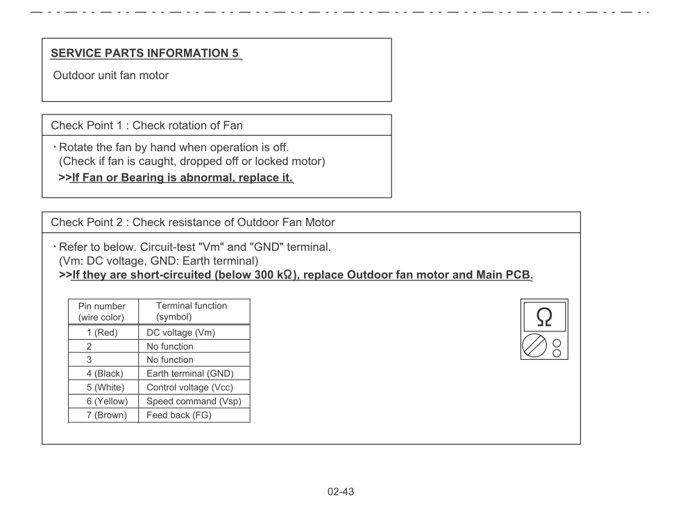

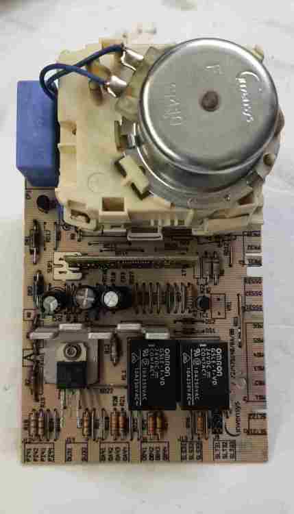

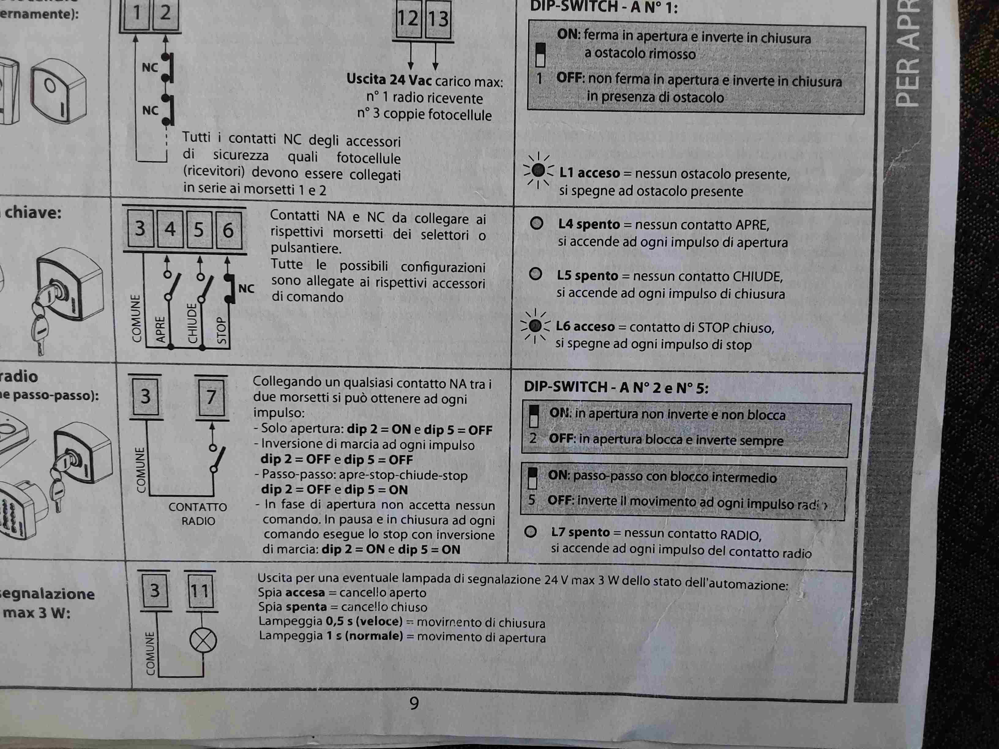

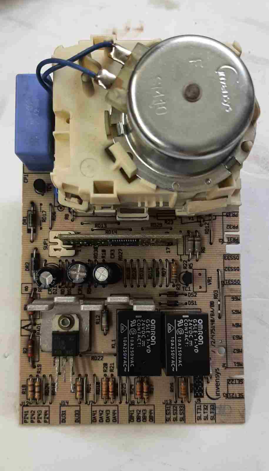

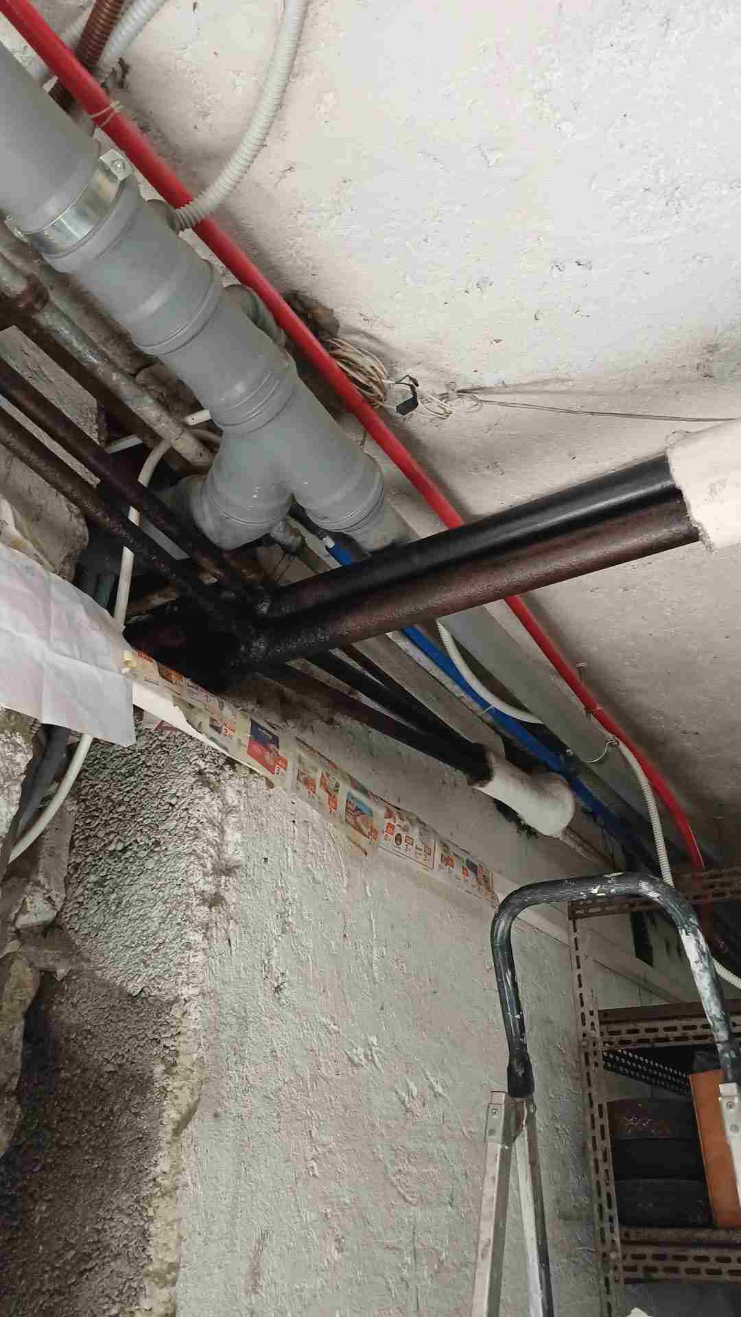

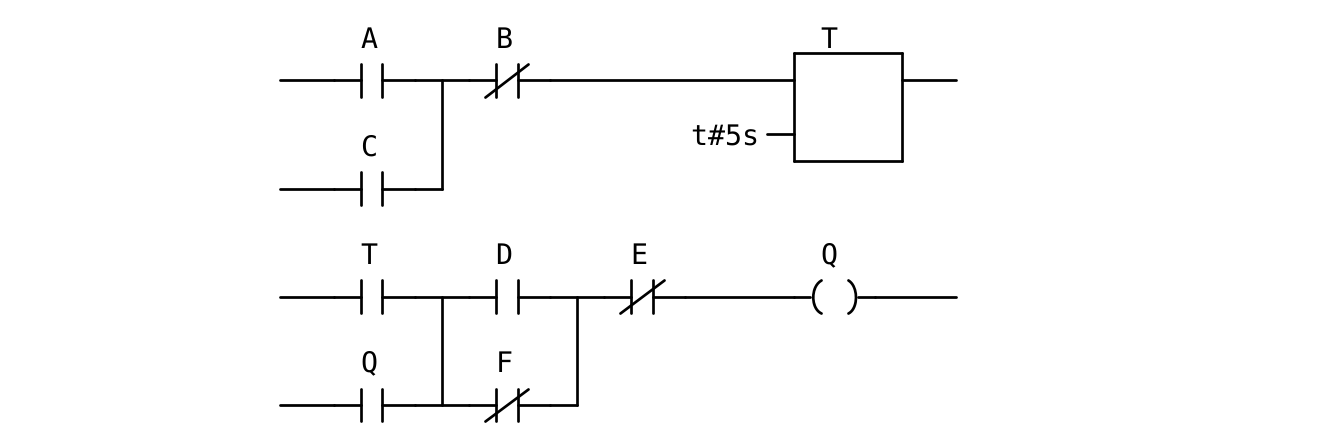

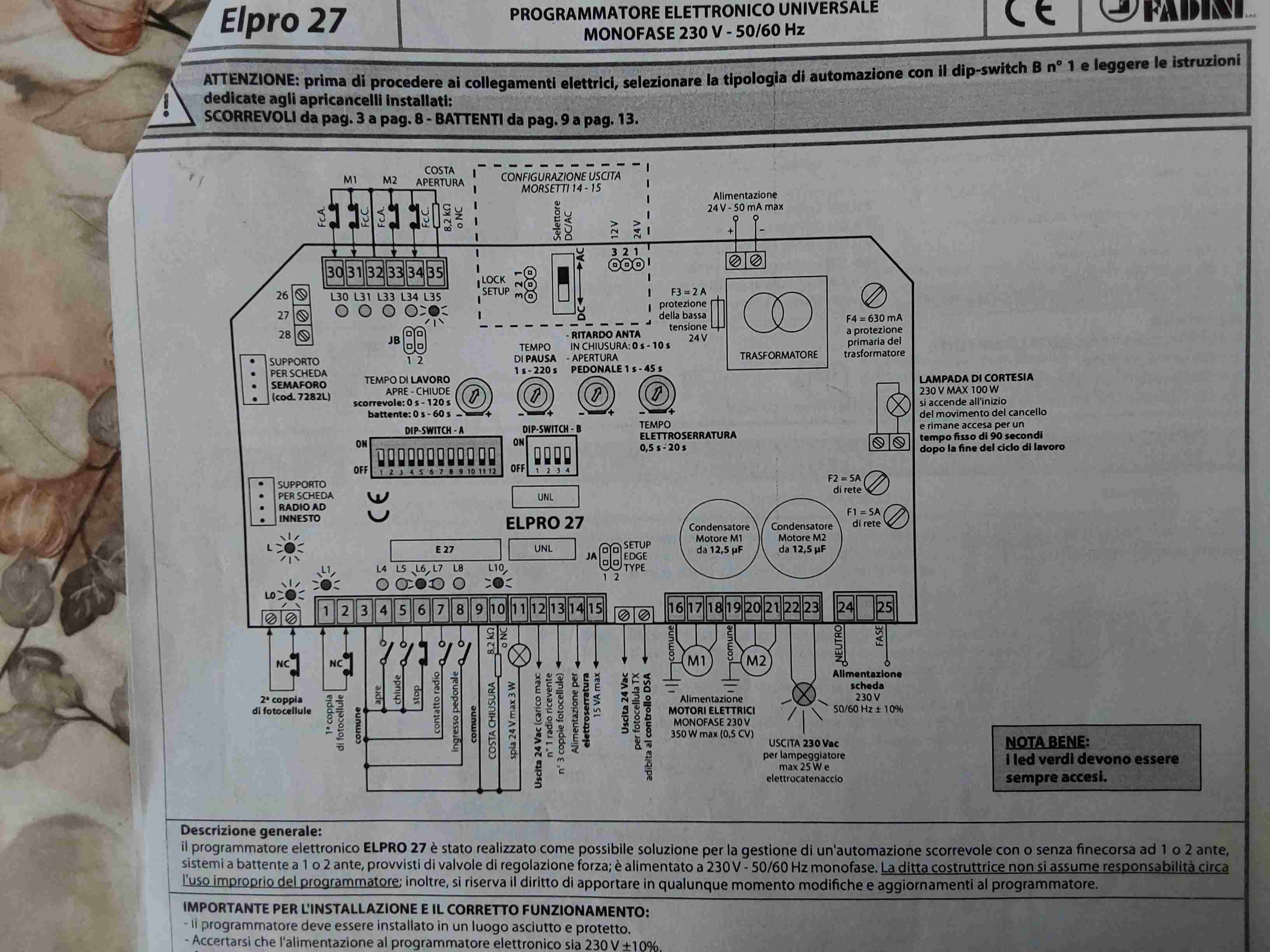

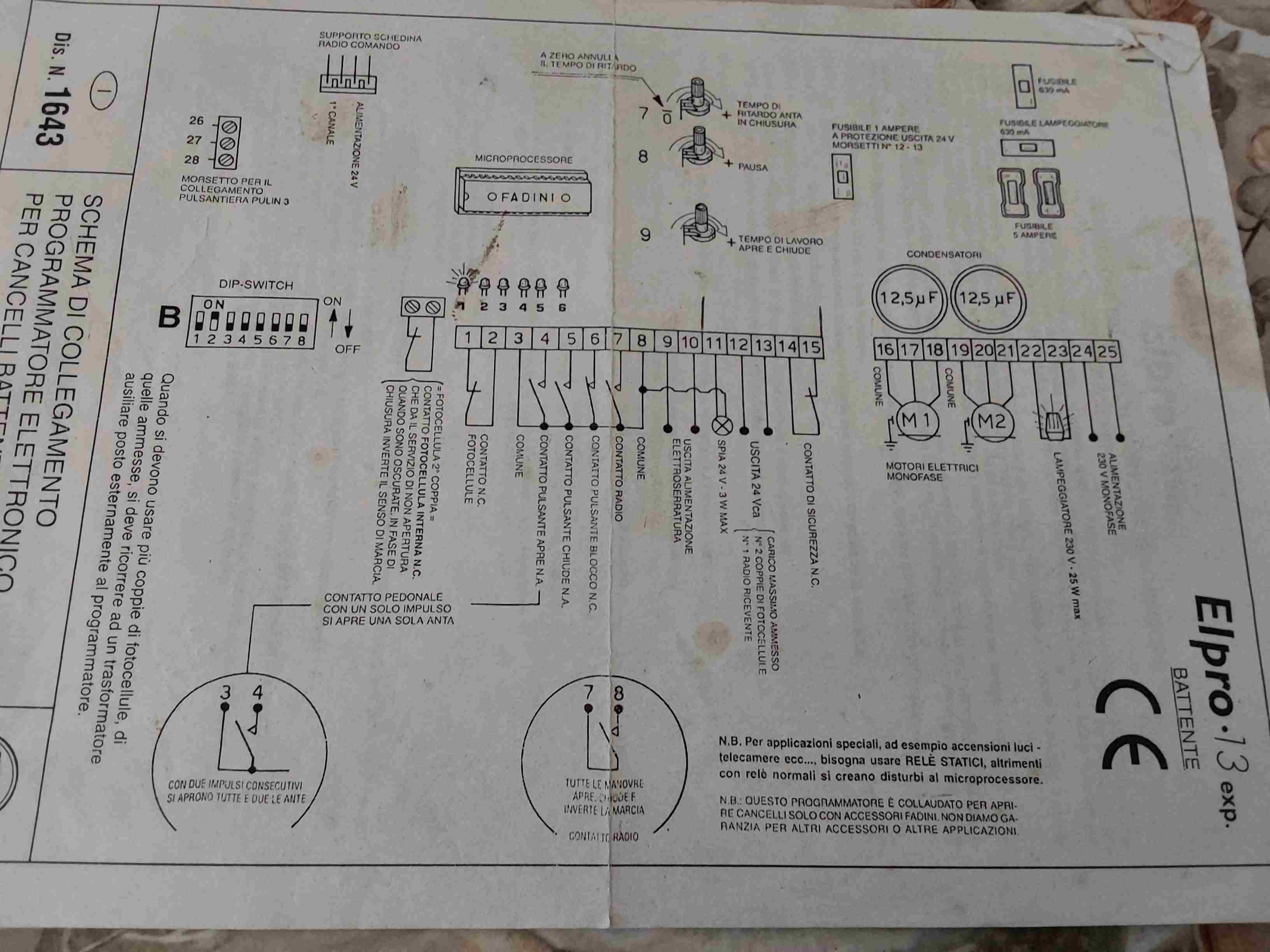

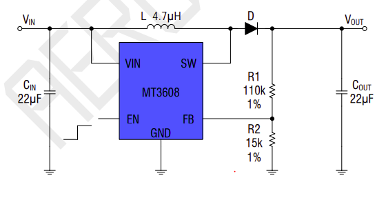

Buchi simil bruciature bucato
ficcio ha risposto a Chicca1974 alla discussione in Lavatrici - Asciugabiancheria
capisco il dilemma, infatti stiamo facendo ipotesi, putroppo non avendo dati ulteriori (come è stato versato il liquido, quantita' ecc) diventa difficile capire, una teoria che mi viene in mente è che se ha usato il liquido prima di inserire i capi versandolo nel cestello vuoto, una minima parte rimane sul cestello, specie nei bordi dei fori, una volta inseriti i capi quelli a contatto col liquido risultano appunto soggetti a corrosione localizzata, molto piu' aggressiva di quella estesa, e si sono formati i buchi -
retroilluminazione display LCD
GiRock ha risposto a Mauro Dalseno alla discussione in Strumentazione elettrica ed elettronica
retroilluminazione display LCD
GiRock ha risposto a Mauro Dalseno alla discussione in Strumentazione elettrica ed elettronica
A mio parere fai prima ad usare il pin4 del B6288z che è l'ENABLE, finché non gli arriva il consenso dal processore lo Stepup resta spento... -
Problema ventola unità esterna dual split
alighi ha risposto a Energyze alla discussione in Guasti/Problemi Climatizzazione
conta i lampeggi del led I e del led timer perche 10 lampeggi verde e 3 giallo non li trovo sul manuale - Oggi
s.egitto ha iniziato a seguire Pressione bassa - Lowara 3HM03P
Buona domenica a tutti, da un giorno all'altro ho verificato un calo di pressione di circa 1 bar nel circuito idraulico di casa. L'elettropompa multistadio 3HM03P05M5HVBE aspira da un serbatoio cilindrico da 1m³ adiacente, è comandata da un presscontrol Agora-Tec DWv-18 che ho tarato Pmax 3,4 bar e accensione pari al 60% di Pmax. Il presscontrol ha un suo display digitale che mostra la pressione di lavoro e sulla stessa linea di mandata ho anche un manometro classico analogico. entrambi indicano la stessa pressione. Ci tengo a precisare che nonostante il presscontrol sia stato tarato per spegnere la pompa a 3,4 bar, la pressione massima raggiunta è di 2,4 bar e il presscontrol spegne correttamente la pompa. E questo è strano perché mi aspetto che la pompa resti attiva fino a quando non venga raggiunta la pressione di taratura. Ho provato a collegare la pompa direttamente alla spina elettrica, cioè bypassando il presscontrol, e la pressione massima letta sul manometro è appunto 2,4 bar. Escludo perdite nei circuiti poiché con tutte le utenze chiuse la pressione rimane fissa. Ho già sostituito il condensatore con uno nuovo perché Phi iniziale era 0,6 e con quello nuovo adesso è 0,8. Vi chiedo cosa posso fare per ripristinare la pressione a 3,4 bar ed eventualmente delle istruzioni. Grazie anticipatamente a chiunque voglia rispondermi. Saluti.
Discussione vecchia, la chiudiamo. Se serve aprine pure una nuova. ***DISCUSSIONE CHIUSA ***
Problema ventola unità esterna dual split
stebar1 ha risposto a Energyze alla discussione in Guasti/Problemi Climatizzazione
Su questo service manual, a pag. 02-43 c'è come testare il ventilatore esterno https://aclimatconsulting.eu/wp-content/uploads/2023/03/aoyg14kbta2-aoyg18kbta2-aohg14kbta2-aohg18kbta2rog14kbta2-rog18kbta2-service-instruction.pdf -
lavatrice elettrolux RWT1062 non parte
Ciccio 27 ha risposto a superquarz alla discussione in Lavatrici - Asciugabiancheria
È come ti ho scritto. Ma avete risolto? -
lillyrope ha aderito alla comunità
lavatrice elettrolux RWT1062 non parte
superquarz ha risposto a superquarz alla discussione in Lavatrici - Asciugabiancheria
Ciccio 27 ti ringrazio molto ma sai la lavatrice la usa la moglie e il libretto dopo tanto tempo non so dove sia finito, poi quella spia con la freccetta diceva di controllare tubo di carico con relativi filtri. Dovrò anche vedere come inserire la sicurezza bambini per non cadere ancora nell'errore.Ciao e ancora grazie -
BADPI59 ha iniziato a seguire sistemazione/sostituzione parte tubatura ammalorata
sistemazione/sostituzione parte tubatura ammalorata
BADPI59 ha risposto a reka alla discussione in Impianti Riscaldamento
esistono anche questi raccordi,non servono filettature ,importante raggiungere la tubazione dove il metallo è più sano possibile -
Consumo eccessivo a casa "spenta"
reka ha risposto a njcol72 alla discussione in Altro su impianti elettrici civili
anch'io spegnendo tutto lo spegnibile stavo sui 60/70W, 1kW è davvero tanto anche se hai una villazza, diciamo che invece di guardare il contatore con una pinza amperometrica si dovrebbe individuare qualche linea che, a tutto teoricamente spento, qualche Ampere lo assorbe. -
PLC Finder OPTA - cosa sappiamo. pro/contro vs LOGO
Claudio F ha risposto a igorte alla discussione in PLC di altre marche Italiane
Che il funzionamento in una forma visiva come la seguente: è molto più comprensibile di: t.update((a || c) && !b, 5*SECOND); q = (t.q || q) && (d || !f) && !e; Per cui sarebbe più semplice prima pensare e progettare in ladder, e poi tradurre in espressioni (tenendosi sempre da parte lo schema ladder originale come documentazione). -
Problema di carico di acqua lavatrice WHIRLPOOL AWM 161
michpao ha risposto a koperniko alla discussione in Lavatrici - Asciugabiancheria
Come già detto, controlla: resistenza che scalda l’acqua e metti valore misurato spazzole motore e indica loro lunghezza triac come lo hai provato i relé (bisogna dissaldarli per provarli) e il condensatore azzurro -
Problema di carico di acqua lavatrice WHIRLPOOL AWM 161
Ciccio 27 ha risposto a koperniko alla discussione in Lavatrici - Asciugabiancheria
tonicela ha aderito alla comunità
Consumo eccessivo a casa "spenta"
elettromega ha risposto a njcol72 alla discussione in Altro su impianti elettrici civili
Ciao casa mia 100 mq impianto 20 anni , 1 tv , 1cancello elettrico, 1clima s.b 2 switch 1router , imp citofono ,ecc sono circa 60w di base . -
geppoinfallo ha iniziato a seguire Programma GX Works2
Buongiorno a tutti, anche io sto cercando di utilizzare il gx works2 ma nel momento che provo a connettermi al plc da errore e mi chiede di riavviare il programma. Qualcuno di buon cuore può aiutarmi? Il plc è un fx1n con collegato con usb rs232
Problema di carico di acqua lavatrice WHIRLPOOL AWM 161
koperniko ha risposto a koperniko alla discussione in Lavatrici - Asciugabiancheria
BUONGIORNO a tutti , vi aggiorno in merito al problema in esame , praticamente ho smontato la scheda elettronica ed ho cercato di testare il TRIAC come consigliato da voi . Ho fatto il test col multimentro digitale, a tal proposito mi direte se si piuo' ritenere attendibile, sembra essere buono. vi allego la foto della scheda. Cosa altro potrei controllare ? grazie a tutti. -
Problema ventola unità esterna dual split
Alessio Menditto ha risposto a Energyze alla discussione in Guasti/Problemi Climatizzazione
Non è la ventola da pulire ma il radiatore in alluminio della macchina esterna, che se è intasato può far bloccare tutto. E poi, quando la ventola si ferma, si ferma pure il compressore? Anche questo è fondamentale per riuscire a capirci qualcosa a distanza, se si ferma ANCHE il compressore è intervenuta la protezione di alta, se NON si ferma il compressore allora è un problema della scheda che comanda la ventola. -
Mi presento
Mauro Dalseno ha risposto a jos89 alla discussione in Presentazione nuovi utenti, saluti e ringraziamenti
Benvenuto tra noi 👍 -
Dolphins ha iniziato a seguire ELPRO 27 DIP2 e DIP5
Buongiorno a tutti, ho cambiato la mia vecchia ELPRO 13 con un centralina nuova ELPRO 27. Con la vecchia centralina, ad ogni impulso del telecomando, il motore invertiva la marcia sia in apertura che in chiusura e riuscivo a chiudere il cancello con il telecomando by-passando il periodo di pausa. Con la nuova ELPRO 27, anche con tutte le possibili combinazioni di settaggio dei DIP 2 e DIP 5, non inverte mai in fase di apertura, ma solo in fase di chiusura (in quest'ultimo caso, però, il cancello non si chiude più; dovrei probabilmente aumentare il periodo di funzionamento). Sembra che il settaggio dei due DIP non incida sul modo di funzionare del cancello. In allegato ho messo la foto della vecchia scheda ELPRO 13, dove avevo settato DIP 2 su OFF e DIP 5 su ON. Inoltre c'è la foto della scheda madre di ELPRO 27 ed il dettaglio delle possibili combinazioni per il suo settagggio di DIP 2 e DP 5. Aggiungo che la mia scheda radio non è integrata sulla scheda madre, ma è separata esternamente. Potrebbe qualcuno darmi un supporto per capire questo fatto un po' strano? Grazie e buona Domenica
Livio Migliaresi ha iniziato a seguire Mi presento
Mi presento
Livio Migliaresi ha risposto a jos89 alla discussione in Presentazione nuovi utenti, saluti e ringraziamenti
Benvenuto!! -
Puntamento parabola
snipermosin ha risposto a Lyon90 alla discussione in Misuratori e strumentazione per antennistica
Credo che le abbia già inserite, infatti, come già è stato detto, è su Astra19. Un paio di domande per Lyon90 Che diametro ha la parabola? Questa, è montata su un balcone? Se è così, c'è visuale libera verso sud? Oppure il puntamento a sud corrisponde lateralmente ed hai un ballatoio che ti oscura la ricezione? Ti è facile mandare una foto di questa parabola, fatta da dietro, con il panorama circostante e soprastante, in modo che capiamo meglio? Con Astra, che canali stai ricevendo attualmente? -
Solo un chiarimento su magnetotermici
reka ha risposto a saverio81 alla discussione in Interruttori differenziali, magnetici e termici
intanto dicendo "magnetotermico puro" è chiaro che non hai le idee chiare sugli automatici quindi di consiglierei di mettere le sigle o le foto degli apparecchi di cui parli. -
Acquisto nuova lavastoviglie AEG FSE74707P o Electrolux EES69400L
jos89 ha risposto a jos89 alla discussione in Lavastoviglie
Ciao ti ringrazio, ma questa pagina la conosco a memoria ormai, sono foto uguali per tutte le lavastoviglie electrolux, ma ieri facendo un giro da mediaworld, ho constatato che non è così, non sono uguali (altri modelli). Grazie comunque -
sistemazione/sostituzione parte tubatura ammalorata
reka ha risposto a reka alla discussione in Impianti Riscaldamento
