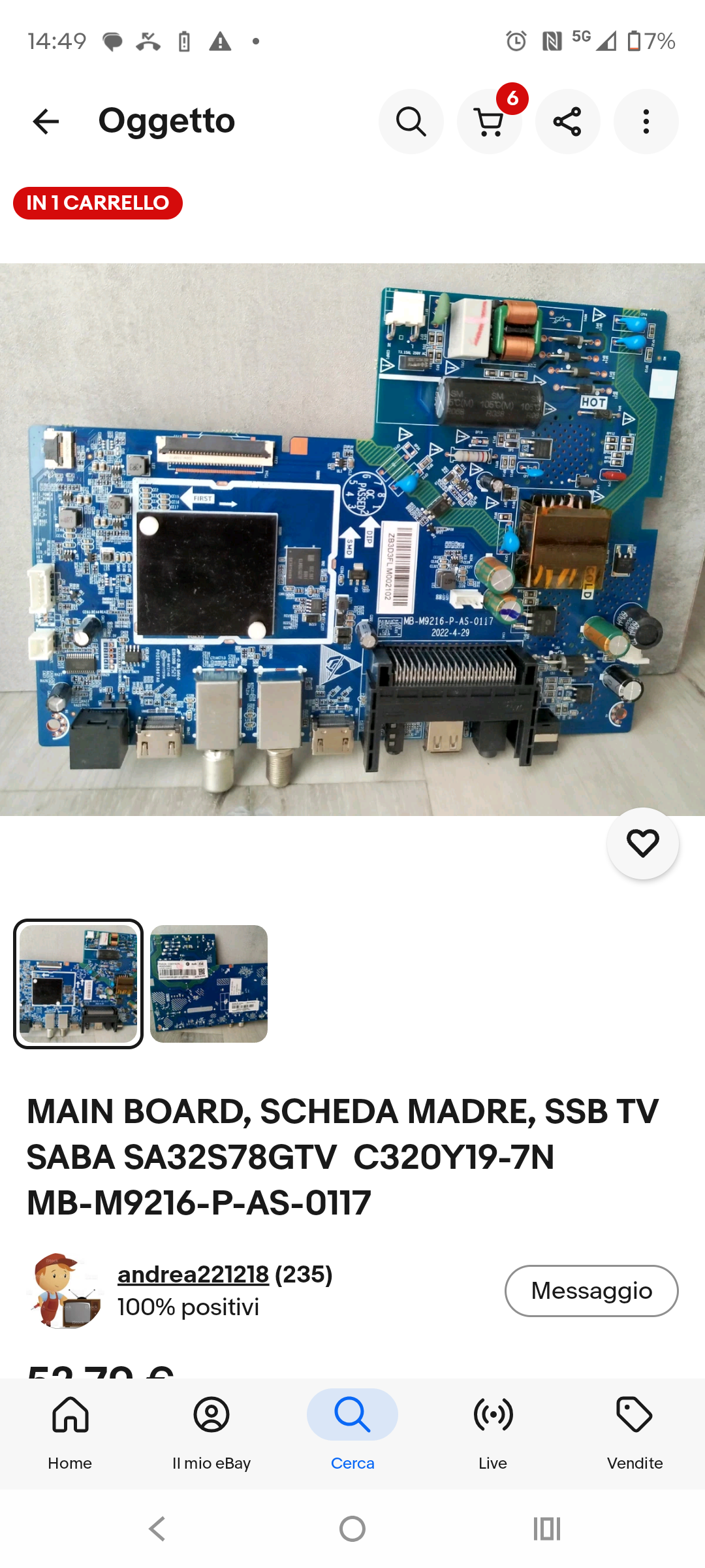

Caldaia Beretta Ciao 24 -Errore A01 (Mancata accensione / blocco fiamma)
VincenzoSan ha inserito una discussione in Impianti (Idraulica)
Buongiorno, la mia caldaia Beretta Ciao 24 mi dà l'errore A01 (Mancata accensione / blocco fiamma). Da utente, minimamente competente, vi chiedo cortesemente conferma che possa essere l'elettrodo rilevazione (indicato con il n. 16 nello schema generale della caldaia), o possibili alternative. Grazie. Vincenzo -
TV SABA 32 pollici SA32S77A11 dopo temporale non accende.
3kek1 ha risposto a sergio1289 alla discussione in Thomson - Saba - Nordmende - Telefunken - A.E.G.
La foto è dimme... e trovo solo foto dimme... con quel codice, il chip a 8pin UM3 accanto al processore sembra essere una memoria eprom ma sembra di tipo standard, non contiene soft, quindi suppongo che puoi tentare solo con chiavetta usb oppure con la combinazione di tasti per accedere al menu di ripristino, tv in standby tieni premuto vol- sul tv e power on sul tv o sul telecomando . Non sopra valutare il fulmine, fai tutti i tentativi del caso che secondo me si recupera sto tv, even. dimmi se si spre lo scatolino sintonizzatore, non credo -
Manuale Riello RF transmitter 20050694
giorgio17 ha risposto a silviolatina alla discussione in Componenti Riscaldamento
Va bene,ma il manuale è associato alla caldaia.Serve il modello della caldaia per una ricerca semplice -
enzo.mas ha aderito alla comunità
TV SABA 32 pollici SA32S77A11 dopo temporale non accende.
sergio1289 ha risposto a sergio1289 alla discussione in Thomson - Saba - Nordmende - Telefunken - A.E.G.
la scheda madre in questa la foto è presa su eBay,solo che l'originale che monta il TV in questione è del 2021 , questa in foto è del 2022 ma è uguale sembra compatibile. -
Intelligenza artificiale
Mauro Dalseno ha risposto a Mauro Dalseno alla discussione in Altro su elettronica
Inserisco 2 schemi pieni di errori che ho ottenuto con quella a pagamento (20€ al mese per non far nomi) la domanda era quella di creare un amplificatore RF come descritto con 3 mosfet IRF520, dopo una marea di richieste ho ottenuto diversi schemi che ho cercato di migliorare, ma era sempre peggio. Addirittura con alimentazioni nei punti sbagliati e in cortocircuito verso massa, ho richiesto la controreazione ecc. Ma poi ho rinunciato, faccio prima ad usare la penna e i datasheet -
Forno REX fa scattare differenziale e magnetotermico
Leone2285 ha risposto a Cariddu alla discussione in Forni - Microonde - Cucine
Ciao @piergius, il rettangolo vuoto tra le linee tratteggiate sotto il motore che carico rappresenta? -
Manuale Riello RF transmitter 20050694
silviolatina ha risposto a silviolatina alla discussione in Componenti Riscaldamento
è un transmettitore Riello montato per far funzionare una caladaia riello , che è a casa di amici che hanno perso il manuale e che vorrebbero fare alcune modifiche dei tempi e temperatura della caldaia .ne hanno due perche hanno due comanda le elettrovalvole che dividono i due circuiti della villa piano giorno e piano notte . a questi è associato il ricevitore che comanda tramite relay una elettrovalvola una per piano . il codice è quello che ti inserito e se fai una ricerca lo vedi . comunque grazie - Oggi
Manuale Riello RF transmitter 20050694
giorgio17 ha risposto a silviolatina alla discussione in Componenti Riscaldamento
Il problema che Riello e tanti altri non danno il manuale per il pezzo singolo,devi dirmi dove è montata quella scheda e probabilmente anche il tipo di caldaia. -
caldaia Vaillant VMW IT 242 il bruciatore va in blocco.
fioresara ha inserito una discussione in Guasti/Problemi Riscaldamento
Ciao a tuti, avrei bisogno del vostro aiuto, la mia caldaia Vaillant VMW IT 242 ogni tanto va in blocco il bruciatore, ora sta funzionando solo per acqua sanitaria. Mentre sta erogando normalmente acqua calda, ed il bruciatore si accende e spegne per mantenere la temperatura, sporadicamente si blocca il bruciatore, si accende il led fiammella barrata. In questo caso spengo la caldaia, la riaccendo e faccio ripartire il bruciatore commutando il selettore della modalità di funzionamento sulla fiammella, il bruciatore si riaccende ed il funzionamento risulta normale fino alla prossima anomalia. Ho fatto intervenire la ditta che mi fa manutenzione annuale e mi hanno detto che potrebbe essere la "valvola del gas" ma non ne sono sicuri........mah! Spero tanto in un vostro consiglio, almeno che possa capire la causa di tale comportamento.......Scusate la lungaggine. Grazie. Allego foto della anomalia. -
Vecchio TV plasma JQ non si connette al nuovo decoder tramite hdmi
3kek1 ha risposto a wpim10 alla discussione in Altre marche TV
Prova a far riparare il decoder, comunque quel tv non supporta risoluzione HD quindi non vedo perché non usare un decoder con uscita scart RGB , non vedrai cosi male -
Davideeeeee ha aderito alla comunità
Manuale Riello RF transmitter 20050694
silviolatina ha risposto a silviolatina alla discussione in Componenti Riscaldamento
Grazie ,ma non sono nessuno dei due , il codice costruttore è quello che ho inserito cioè 20050694 è un trasmettirore radio a 868MHZ l'ho trovato in Russo su un sito che lo vende ,ma non lo trovo in inglese o italiano -
TV SABA 32 pollici SA32S77A11 dopo temporale non accende.
3kek1 ha risposto a sergio1289 alla discussione in Thomson - Saba - Nordmende - Telefunken - A.E.G.
intanto se postassi una foto della scheda main o un bel link dove si vede meglio vediamo come è fatto il tipo di tv, se come penso ha una sola memoria software il fatto che si accenda la spia indica che il processore funziona , difficilmente ha altri danni, se si guasta si guasta tutto, potrebbe essere guasto il solo sintonizzatore e comunque se lo puoi aprire vedi se qualcosa è cotto -
Controllo remoto caldaia ENERGAS BRIGIT 24 on EXAcontrol E 7 C.
Leone2285 ha risposto a vince59 alla discussione in Componenti Riscaldamento
Ma il relè di appoggio sei riuscito ad attivarlo? -
Manuale Riello RF transmitter 20050694
giorgio17 ha risposto a silviolatina alla discussione in Componenti Riscaldamento
Oppure questo https://www.riello.it/catalogo/ricerca?product=20101747 -
Manuale Riello RF transmitter 20050694
giorgio17 ha risposto a silviolatina alla discussione in Componenti Riscaldamento
https://www.manualslib.mx/manual/570706/Riello-Radio-Rf.html?page=13 Se è questo se no devi dare più dati di cosa cerchi -
masterzone ha iniziato a seguire Attenuazione suoneria o eliminazione
Attenuazione suoneria o eliminazione
masterzone ha inserito una discussione in Citofoni, videocitofoni e intercomunicanti
Ho un citofono della Elvox periodo anni 2000 non ricordo il modello ma se serve lo recupero. Qualche smanettone che sa come inibire o dirittura abbassare la suoneria? non ha controlli esterni oltre quelli del mini crt. grazie -
piccola antenna tv con attacco satellitare mi sapete dire la sua funzione?
Maurizio Colombi ha risposto a sergio1289 alla discussione in Impianti misti TV-SAT
Esatto, come dicevo, quello più vicino alle griglie finali. -
Forno REX fa scattare differenziale e magnetotermico
piergius ha risposto a Cariddu alla discussione in Forni - Microonde - Cucine
Dove la Fornitura Monofase è Fase 230V + Neutro, similmente a quanto si fa da sempre per le accensioni Luce, anche negli Elettrodomestici i Comandi Unipolari come il Termostato Limite (A) e quello Variabile (B) vanno in serie sul percorso della Fase Vedi schema semplificato : Entrambi tolgono Tensione ai Componenti a valle oltre ad interrompere la Corrente circolante . . Questo vale in particolare per il Forno che incorpora 3 o 4 Resistenze ; ciascuna, mentre lavora, ha una propria Dispersione Fisiologica fino a 2mA /kW . Attivando "Cielo + Platea", oppure "Grill", circa 2kW,avremo Dispersione max 4mA, che togliendo Tensione torna a Zero . L' Elemento Riscaldatore superiore è formato da 2 Resistenze o sbaglio ? Fai sapere ! - Se il Forno è di tipo Elettromeccanico, lo Schema può essere simile a questo : il Termostato Variabile dovrebbe essere nella posizione "Ta" , per togliere Tensione alla sezione del Commutatore che a sua volta seleziona le Resistenze . Da verificare sul posto : direi che : . Al momento la Polarità di Alimentazione era al Contrario rispetto allo schema allegato , .. il Termostato Variabile è in posizione "To" sul percorso tra il Ritorno Comune delle Resistenze e il Polo che sta ricevendo la Fase invece del Neutro.. ... In questa condizione, alzando il Termostato, porta Tensione a tutte le Resistenze contemporaneamente, ma quelle non selezionate dal Commutatore sono oggetto di Dispersione Anomala, il Doppio : 4mA/kW , portando il Differenziale in Area di Scatto.. - Per verificare se qualcosa causa realmente una Dispersione Anomala, si collega provvisoriamente il Termostato Variabile in posizione "Tb" tra Termostato Limite e Commutatore e si applica la Polarità Fase - Neutro indicata . La Spia del Termostato si collega tra il punto F2 e il Ritorno comune delle Resistenze . Infine, se è presente la predisposizione con il Ponticello "A", si porta il Termostato in posizione " Ta" . - Buona giornata ! -
silviolatina ha iniziato a seguire Manuale Riello RF transmitter 20050694
Manuale Riello RF transmitter 20050694
silviolatina ha inserito una discussione in Componenti Riscaldamento
Salve e grazie a tutti qualcuno sa dove posso scaricare manuale Riello RF transmitter 20050694 ? sul sito ufficiel riello non è inserito nei download Grazie mille -
Connessione Cronotermostato Perry a caldaia Immergas Victrix Tera
Pietro G. ha risposto a Pietro G. alla discussione in Guasti/Problemi Riscaldamento
Grazie per la risposta, mi scuso per il ritardo ma pensavo che mi sarebbe arrivato un avviso via email in caso di risposte. Non sono ancora passato nell'appartamento perché prima volevo capire cosa non andava e come intervenire. Mi spiace ma non ho capito a cosa si riferisca la parola "ponticello". Non sono un tecnico, per cui vi chiedo di scusarmi. Io mi aspettavo per "ponticello" un pezzo di cavo o un blocchetto (come nelle schede elettroniche) che metta in collegamento i due morsetti ,ma mi pare che qui non sia il caso. Il ponticello è quella specie di mammut a cui mi sono collegato e che va tolto? Mi pare improbabile. Forse si tratta di un altro ponticello che nelle mie foto non è visibile e che devo cercare sotto la parte destra della caldaia? Nel manuale non credo sia indicato se non nello schema elettrico. Grazie Pietro -
Adelino Rossi ha iniziato a seguire Intelligenza artificiale
Intelligenza artificiale
Adelino Rossi ha risposto a Mauro Dalseno alla discussione in Altro su elettronica
io è ormai un anno che uso copilot per pgrommare in visual studio e html,css prevalentemente in visualstudio v.basic è dico che l'avviamento è stato piuttosto difficile per capire il metodo di approccio reciproco, poi dopo un avvio al limite dell'abbandono, ho iniziato a capire ed essere produttivo. attualmente mi è indispensabile, estremamente efficace, sempre disponibile anche nelle ore dell'insonnia, al punto che sto anche riprendendo vecchi programmi per un revamping. e a proposito di forum, nel passato per sviluppare un programma oltre a utilizzare delle utility personali, per i codici era tutto un navigare per decine di forum in italiano e inglese con tutti gli annessi e connessi. Giorni e notti a navigare e adattare codici e funzioni. La cosa che mi è rimasta pesantemente negativa e che odiavo, in senso letterale, era la strafottenza e il metodo di palloni gonfiati, dei vari moderatori software, se andava bene si rimediava due righe di codice, forse un link e la classica frase, non siamo noi che dobbiamo fare il tuo lavoro, studia e impara e poi chiedi. Davvero umiliante e privo di qualsiasi rapporto umano. Ora è tutto dimenticato, le routine sono tutte di codice omogeneo e corretto sia sintaticamente che funzionalmente e con risposta in due secondi. Nella mia esperienza il contro è esattamente quello già descritto da Livio, in un progetto un po complesso ci vuole una descrizione precisa dello scopo del lavoro con la richiesta del lavoro e suddividere il progetto in funzioni separate e poi controllarle prima di inserirle nel progetto. Una cosa singolare è la dovizia di codici alternativi, per espandere o migliorare il lavoro. All'inizio in alcuni casi gli ho chiesto, all'assistente virtuale, di attenersi all'oggetto della richiesta, poi ho capito che non posso evitare le decine di varianti proposta e preferisco ignorarle. Altro vantaggio è quello di avere in linea una chat della sessione di lavoro che io salvo in file word e mantengo allegata al progetto. Questo perchè in una prima esperienza negativa, mi ha detto che di norma rimangono in memoria ma non essendo a pagamento non c'è nessuna garanzia. -
Ciccio 27 ha iniziato a seguire Manopola Aristella Ariston
Sai che forse è una Smeg serie PL rimarchiata? Si capisce dall'interno. Ma non puoi fare delle prove?
TV SABA 32 pollici SA32S77A11 dopo temporale non accende.
sergio1289 ha risposto a sergio1289 alla discussione in Thomson - Saba - Nordmende - Telefunken - A.E.G.
il fatto e che la scarica è passata dall'antenna bruciando un dipolo ,e ha coinvolto anche un altro TV LG 55 pollici . visivamente nella scheda del TV SABA non si vede niente di bruciato però nella zona tuner dovrebbe esserci un processore coperto da un dissipatore quadrato nero che non ho scoperchiato presumo sia li il danno. -
TV SABA 32 pollici SA32S77A11 dopo temporale non accende.
3kek1 ha risposto a sergio1289 alla discussione in Thomson - Saba - Nordmende - Telefunken - A.E.G.
ma veramente non ti devi fidare di tutto quel che dice il propietario, il fulmine potrebbe non aver colpito direttamente il tv e invece l' onda elettromagnetica può aver cancellato in parte il software, per cui cerca intanto di aggiornarlo via usb e se non riesce lo fai riprogrammare direttamente sul chip con un software magari trovato in rete. I sintomi dicono quello se lo ha guardato bene e non ha bruciature. Se non è uno smart tv il lavoro si puo fare a casa con pochi $$ -
Reactor ha iniziato a seguire Manopola Aristella Ariston
Buongiorno a tutti. Sto restaurando la manopola originale di una lavastoviglie da incasso Ariston Aristella (cucina Berloni). Ho dovuto ricostruire la manopola con due pezzi riutilizzando la ghiera serigrafata originale (quella con 4 programmi + R + barretta a 4 quadratini verticali) ed un altra manopola più piccola che ho recuperato. Non avendo l'esploso d'officina, ho bisogno di sapere da chi possiede i manuali d'epoca l'orientamento originale di fabbrica: quando il timer meccanico si trova nella sua reale posizione di STOP, la faccia piatta del perno centrale a D verso quale direzione deve puntare rispetto alla tacca di riferimento del cruscotto a ore 12? Ed anche l' orientamento della ghiera esterna ovviamente Nota: la manopola che si vede in foto è quella ricostruita " che non corrisponde a quella originale e le informazioni che chiedo mi servono appunto per riorientare i due pezzi in modo da poter usare la lavastoviglie Grazie a chiunque possa verificare sui vecchi schemi Crouzet/Elbi."
