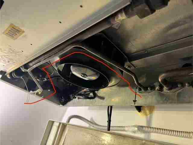

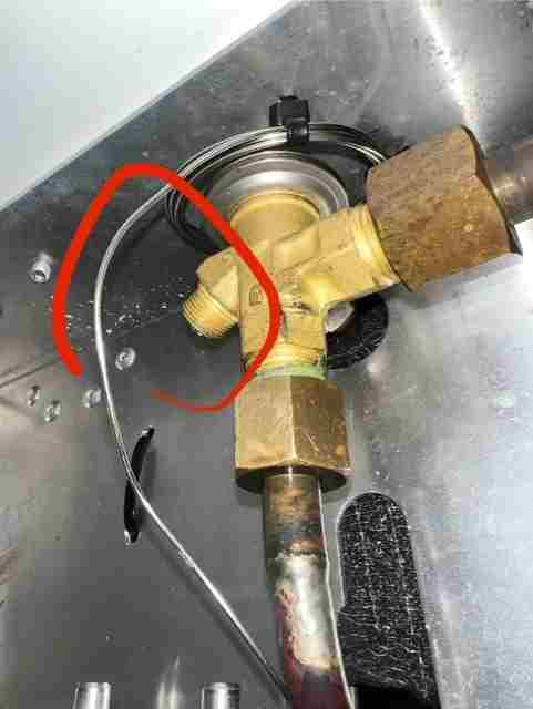

TOSHIBA RAS-13E2AVG.E NON FREDDA SOPRA I 32 °C
Alessio Menditto ha risposto a R22 alla discussione in Guasti/Problemi Climatizzazione
Ma io non ho capito perché vuoi fare polemica a tutti i costi, da quello che hai scritto hai detto che il tecnico ha fatto questo e ha fatto quello. Posso dire che se non mi assicuri che TU hai visto CON I TUOI OCCHI che la batteria è pulita, io del tecnico non mi fido o no? O devo dire quello che vuoi tu? Se adesso dici che ti credo, non sono streghe sono una grande percentuale dei guasti ricorrenti quando la temperatura esterna è alta e il condensatore non scambia perché è intasato di polvere. Quindi non serve fare polemiche, i tecnici a volte manco ci guardano alla pulizia degli scambiatori e siccome lo so bene cosa succede, volevo esserne sicuro. -
Cerco un telecomando per cancello scorrevole e basculante: io ho già questo .....
foxadriano ha risposto a foxadriano alla discussione in Cancelli elettrici
EDIT: Finalmente sono riuscito a farlo funzionare. L'ho portato da un altro tecnico che leggendo le istruzioni del telecomando, è riuscito nell'intento. Devo ringraziarvi molto per la vostra pazienza e professionalità. -
TOSHIBA RAS-13E2AVG.E NON FREDDA SOPRA I 32 °C
R22 ha risposto a R22 alla discussione in Guasti/Problemi Climatizzazione
La batteria e stata controllata, pure 10 minuti fa sono uscito con la pila a cercare le streghe, ma la batteria e pulita, cosa le devo dire di piu ? devo cercare il granello di polvere ? La ringrazio per i suoi interventi se non vuole aiutare risponderanno altri. Pure io sono un tecnico, non sono frigorista ma ho lavorato 20 anni nella manutenzione, climatizzazione, caldaie centrale 20 da megawatt, su macchine UTA, quindi non sono l ultimo arrivato dovrebbe capire dal numero dei miei messaggi utente, detto questo consideri come vuole le persone, d altronde da qui non e facile capire chi e il tuo interlocutore saluti. -
Zanotti fz900 bassa pressione negativa dopo riparazione tubo
Alessio Menditto ha risposto a paoloclima alla discussione in Guasti/Problemi Refrigerazione
Innanzitutto mai mettere teflon, non serve e non si deve mettere, seconda cosa, che tubo non hanno messo ?? Se quella è una termostatica con compensazione bisogna attaccare tutti i tubi, non ho capito cosa non hanno attaccato… Dovete verificare anche se c’è una valvola elettromagnetica sulla mandata verso la valvola, se è chiusa fa andare in vuoto l’impianto. -
FROM DOORBELL SOUND TO ACTUATOR REPEATER - (Ripetitore di Chiamata)
Gennar0 ha risposto a GiRock alla discussione in Apparati, Schemi & circuiti
Ho cercato di guardare i punti più interessanti, più che un post, è un progetto. Se funziona anche in pratica, bene, perché gli operazionali sono rognosi, se l'alimentazione non fa il giusto percorso, si arrabbiano facilmente. A volte sembra che funzioni tutto, e pescano il mondo. Lo dico per esperienza in una ditta che costruiva metal detector per banche. Cercavano operazionali a basso rumore e frequenze immuni ai cellulari ecc. sulla carta era tutto ok, quando realizzavi il circuito, sembrava tutto ok, invece, i ritocchi erano obbligatori. Ecco, i cellulari e il wifi sono dei rompiscatole, anche se i telefonini etacs di una volta, avevano emissioni molto importanti. Con la scoperta delle microcelle, le potenze sono calate di conseguenza. Adesso hanno anche algoritmi per calcolare potenza necessaria. -
pompa sommersa non funzionante
reka ha risposto a Maxpag alla discussione in Altri argomenti elettrici
0,7 mi pare poco, la termica del salvamotore a quanto è impostata? -
Zanotti fz900 bassa pressione negativa dopo riparazione tubo
paoloclima ha risposto a paoloclima alla discussione in Guasti/Problemi Refrigerazione
pensavo anche io che fosse bloccato qualcosa come se dall'orifizio non vi fosse abbassamento di pressione, magari del teflon messo sul filetto che sia stato aspirato, il lavoro è stato fatto dai miei collaboratori, per cui non ho assistito personalmente, al lavoro...però il teflon è un materiale molto leggero, dovrebbe averne aspirato una bel pezzo. Inoltre prima andava e hanno solo tolto un tubo, allego la foto del tubo rimosso, prego di ignorare il segno rosso, che evidenzia solo la valvola di regolazione, il tubo è quello che si inserisce dal basso, dovrebbe essere il tubo che arriva dal condensatore. -
TOSHIBA RAS-13E2AVG.E NON FREDDA SOPRA I 32 °C
Alessio Menditto ha risposto a R22 alla discussione in Guasti/Problemi Climatizzazione
Bene siccome TU non hai controllato e non vuoi controllare, il mio contributo finisce qui, fare ipotesi giusto per farle non serve a niente, io sono abituato a risolvere i problemi, e così non riesco. Aspetta pure altri interventi. -
Buonasera, secondo voi questo componente bruciato si tratta di una resistenza o diodo ? Per capire il suo valore come si può fare ? Grazie mille in anticipo
TOSHIBA RAS-13E2AVG.E NON FREDDA SOPRA I 32 °C
R22 ha risposto a R22 alla discussione in Guasti/Problemi Climatizzazione
Mi spiace se il problema era questo il tecnico lo avrebbe visto o risolto ma non e sporca la batteria, non è la caccia alle streghe, la batteria e pulita. Mi spiace se il problema era questo il tecnico lo avrebbe visto o risolto ma non e sporca la batteria, non è la caccia alle streghe, la batteria e pulita. -
TOSHIBA RAS-13E2AVG.E NON FREDDA SOPRA I 32 °C
Alessio Menditto ha risposto a R22 alla discussione in Guasti/Problemi Climatizzazione
Sai come dice San Tommaso? Finché non ci mette il naso…bisogna vedere con una luce (guardando dal lato della ventola) se tra le alette non c’è polvere o altro, la ventola girando aspira di tutto e di più nelle alette, magari bastasse acqua che lambisce solo l’esterno del radiatore per pulire in mezzo alle alette… -
max.bocca ha risposto a fabriaq alla discussione in Elettronica generica
Non avrà visto le note, per noi è normale che sia alimentato e magari un 100nf in prossimità dei pini. -
Alessio Menditto ha iniziato a seguire Zanotti fz900 bassa pressione negativa dopo riparazione tubo
Zanotti fz900 bassa pressione negativa dopo riparazione tubo
Alessio Menditto ha risposto a paoloclima alla discussione in Guasti/Problemi Refrigerazione
Qualcosa sta bloccando l’aspirazione, dovete capire cosa, che sia l’orificio solo per essere caduto mi sembra molto strano. -
TOSHIBA RAS-13E2AVG.E NON FREDDA SOPRA I 32 °C
R22 ha risposto a R22 alla discussione in Guasti/Problemi Climatizzazione
E evidente che vi e una perdita , ma questo è un modo per non fare lavori in garanzia . Quindi così facendo fa scadere la garanzia ormai la stagione calda e finita -
TOSHIBA RAS-13E2AVG.E NON FREDDA SOPRA I 32 °C
R22 ha risposto a R22 alla discussione in Guasti/Problemi Climatizzazione
Salve la batteria esterna e pulitissima, si lava coi temporali Non vi sono state aggiunte o rabbocchi in fase di installazione Pure i filtri interni puliti . -
GiRock ha risposto a fabriaq alla discussione in Elettronica generica
Caspita, hai testato il circuito senza alimentare il 4015??? Il pin 16 (VDD) va al positivo mentre il negativo va sul pin 8 (VSS)... - Oggi
un solo pulsante tre funzioni
fabriaq ha risposto a fabriaq alla discussione in Quadri elettrici di bordo macchina
A scuola ai miei tempi ti facevano mettere il semicerchio e mi sono abituato in questo modo ma vedo che oggi tante cose sono cambiate e del resto è normale. -
Maxpag ha iniziato a seguire pompa sommersa non funzionante
Ho una pompa sommersa di 1,5cv che serve due utenze .Da ieri scatta il salvamotore,ho provato a vedere l' assorbimento prima che si apra il salvamotore ed è di circa 0,7ampere,e dopo circa 20 secondi interviene il salvamotore . Nell' immagine caricata il salvamotore si trova in alto a sinistra. Quali prove potrei fare per capire quale è il problema?
Caduta di tensione e luci che si abbassano . Consigli.
piergius ha risposto a DavideDM82 alla discussione in Installazione impianti elettrici civili e terziario
. Dai dati rilevati, con un Assorbimento di 17A pari a 3910 VoltAmper, la Caduta di Tensione lungo il Montante è 27V, quasi il12% . ( senza contare l' ulteriore Caduta di Tensione ancora da verificare tra Centralino e Carichi in uso ! ) - .. Raggiungendo i 4,95 kW Disponibili, Corrente 21,5A se cosfi =1 , la Caduta di Tensione sarà almeno sui 35V, oltre il 15 % ; circa 4 volte il 4% canonico ! Tieni presente che 70 m di Linea Monofase equivalgono a 140m di Conduttori . - ... Parte della Caduta di Tensione potrebbe derivare dal contatto precario delle estremità dei fili con i Morsetti . Consiglierei di procurare dei Puntalini " [ Terminali Isolati, 16 Mm², Blu, 25 Pezzi , su ebay ]" [ Verdi da altri fornitori.]... all' interno dei quali il filo da 6mmq può essere attestato mettendolo doppio, onde ridurre la Resistenza di Contatto , quindi ripetere la Prova delle Tensioni rilevate con i 17÷21A di Assorbimento . - Poi basterà calcolare la Proporzione tra la Caduta di Tensione richiesta e quella attualmente stimata in 35V / 15%, ed applicarla tra la Sezione Esistente e quella da installare . - Per individuare il percorso dei Cavi sotto traccia o nel terreno è utile lo Strumento NF-816 ( oppure NF 826 per uso professionale ) - Buona serata ! -
Zanotti fz900 bassa pressione negativa dopo riparazione tubo
paoloclima ha inserito una discussione in Guasti/Problemi Refrigerazione
Buongiorno a tutti, abbiamo sostituito una tubazione che perdeva in questo impianto, la tubazione è sotto la valvola capillare, smontandola è fuoriuscito l'ugello (allego foto) cadendo, pensavamo non fosse successo nulla. Ripariamo il tubo e ora abbiamo il seguente problema: nelle prese di servizio vediamo 13 bar circa di alta pressione e pressione negativa sulla presa di servizio di bassa a -0,3 bar, l'evaporatore è caldo ma si freddano i tubi di aspirazione che vanno al compressore. Possibile che una caduta dell'ugello ne abbiamo compromesso il funzionamento? ( l'ugello l'ho ordinato visto il costo irrisorio, ma sono davvero curioso di capire il motivo di questo guasto). opinioni? Grazie a tutti per l'aiuto. -
Sostituire citofono Urmet
Massimo_1979 ha risposto a Massimo_1979 alla discussione in Citofoni, videocitofoni e intercomunicanti
Installato e perfettamente funzionate! Anche lo Shelly! Grazie a tutti per l'aiuto e buona serata! MASSIMO -
Touch Area Wincc Unified V20
Mattia Spoldi ha risposto a Peppe2801 alla discussione in Siemens HMI & Scada
ci sono un po' di errori nel codice, 1 - ti mancano le ')' di chiusura dell'if, 2 - sulla funzione di incremento non hai messo HMIRuntime 3 - su entrambe hai messo un ':' che non dovrebbe esserci 4 - hai chiamato la variabile 'int' senza doppi apici (io non userei come nome di variabile int, gli darei un nome sensato) 5 - quando inserisci il valore di decremento/incremento, scrivi 'value: xx', il 'value:' non ci va con questo funziona export function Touch_area_1_OnGestureDetected(item, gesture) { switch (gesture) { case UI.Enums.HmiGesture.SwipeDown: HMIRuntime.Tags.SysFct.IncreaseTag("variabile", -10); break; case UI.Enums.HmiGesture.SwipeUp: HMIRuntime.Tags.SysFct.IncreaseTag("variabile", 10); break; case UI.Enums.HmiGesture.SwipeLeft: // fai qualcosa break; case UI.Enums.HmiGesture.SwipeRight: // fai qualcos'altro break; } } -
paoloclima ha aderito alla comunità
Caduta di tensione e luci che si abbassano . Consigli.
DavideDM82 ha risposto a DavideDM82 alla discussione in Installazione impianti elettrici civili e terziario
Perfetto . Grazie mille del confronto . Buona giornata -
Ferat ha aderito alla comunità
Lavastoviglia whirpool si blocca
jonnyciclista ha risposto a jonnyciclista alla discussione in Lavastoviglie
Buonasera e Grazie di avermi risposto rapidamemte. Questa macchina e senza pressostato. Il flussometro lo sostituito in quando non entrava acqua nella vasca. Adesso mi si blocca durante che va in funzione il motore, dopo pochi secondi e si blocca. Quindi potrebbe essere il motore. Che non da inpulsi esatti alla scheda. -
fabriaq ha risposto a fabriaq alla discussione in Elettronica generica
Aspe, fermi tutti, ma nel primo schema c'era la dicitura che credo fossero per l'alimentazione dell'integrato, piedini 16 vdd che dovrebbe essere il positivo e 8 vss che dovrebbe essere negativo, ma a quanto va alimentato questo integrato? Devo mettere una resistenza? Scusate, abbiate pazienza ma è tanto che non faccio circuiti elettronici.
