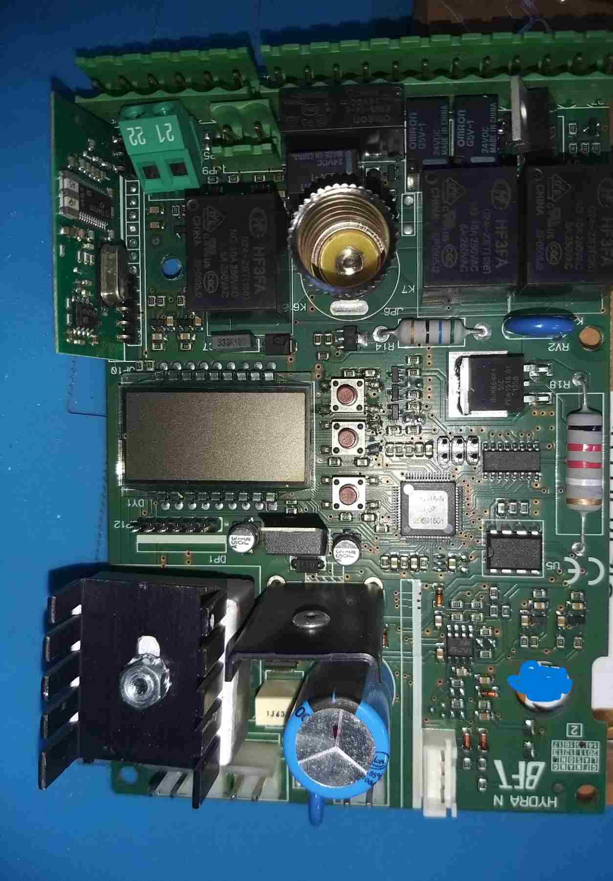

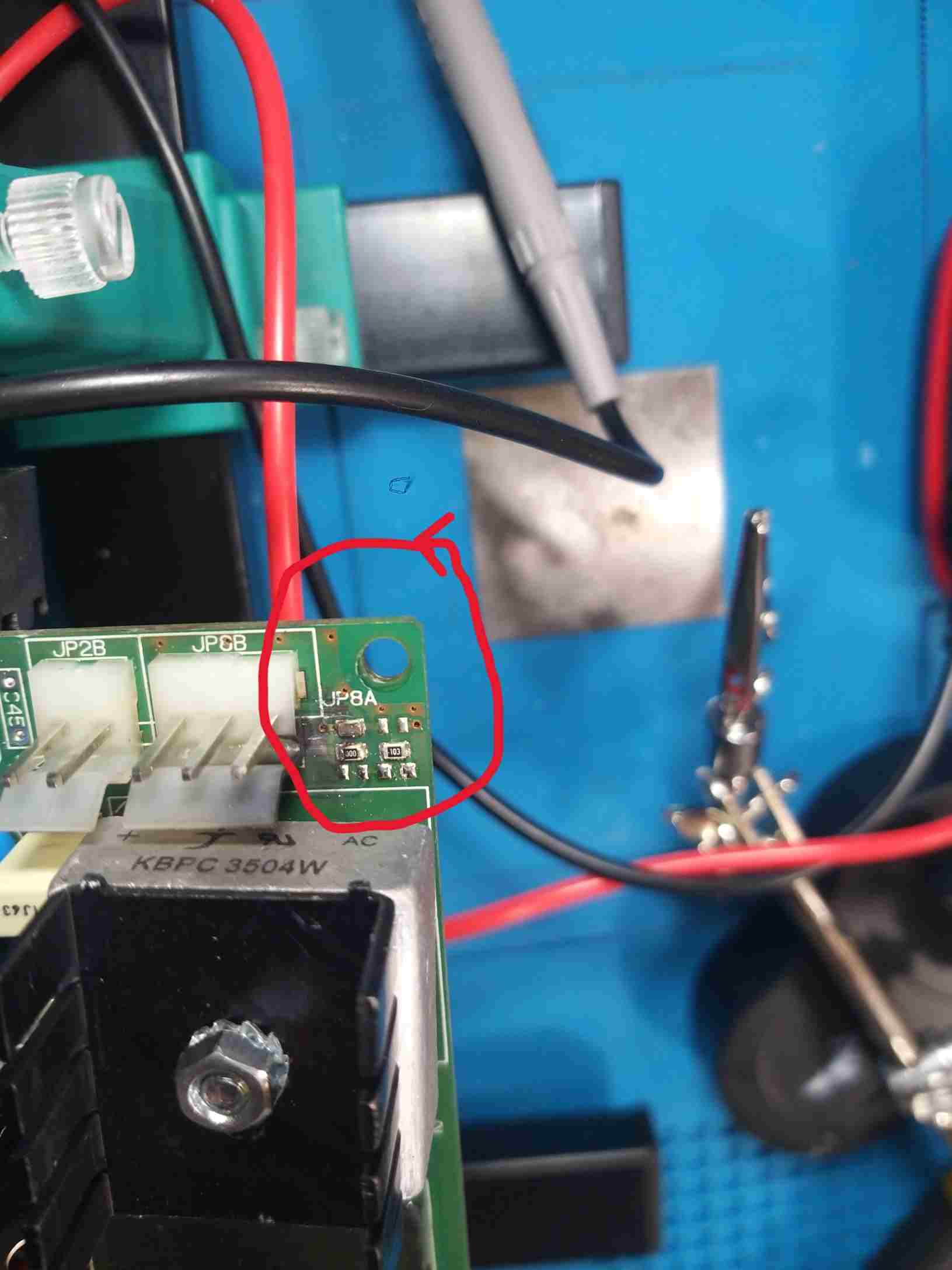

Donato17 ha iniziato a seguire Scansione linee con Logo , Passare Da S7-1200 A Schneider , Strani problemi accesso rete e 7 altri
Lampade emergenza TICINQUE BEGHELLI 18W
Ernesto Aiello ha inserito una discussione in Illuminazione di emergenza
Salve. Ho due lampade di emergenza con lo stesso difetto. Alimentandole 220 v. senza i neon le batterie ricevono la carica 6volt.Quando inserisco le lampade spariscono le 6 volt staccando l'alimentazione alla rete220v le lampade fanno un leggero lampo e non si accendono. Cosa può essere?....Saluti -
Lavatrice Whirlpool perde acqua
chiccoo ha risposto a chiccoo alla discussione in Lavatrici - Asciugabiancheria
Buongiorno allora mia moglie anche per via del poco tempo e di una probabile precedente riparazione con sostituzione scheda ha deciso di camboarla. Ora vi chiedo e mi scuso OT quale marca prendere sempre dall alto? Grazie buongiorno -
Scheda BTF Hydra N bruciata
Antonioisola1 ha inserito una discussione in Componenti elettronici ed equivalenze
Buongiorno Per favore qualcuno potrebbe inviarmi una foto o la sigla dei componenti in smd bruciati come da foto? I componenti sono 3 due resistenze 103 e 000 un altro che non si legge nulla e forse un altro ancora che è saltato, cosi spero di ripararla, grazie. -
Forno a microonde Whirlpool
fisica ha risposto a francesco bona alla discussione in Forni - Microonde - Cucine
non hai detto però se funziona. Se funziona potrebbe essere qualche parte che dilata a causa del calore generato dalle pietanze. Altrimenti una scarica -
Forno a microonde Whirlpool
francesco bona ha risposto a francesco bona alla discussione in Forni - Microonde - Cucine
Ogni volta che accendo, alcune volte scompare -
Dubbio valvola Jolly(rompi vuoto) su Solare Termico
antoantoant ha risposto a antoantoant alla discussione in Solare termico
Ok, grazie per la risposta esaustiva ! Oltre al calcare nel pannello come suggeriva il Sig. Stefano Dalmo, possono esserci altre cause? A me viene in mente solo il malfunzionamento del riduttore di pressione posto sulla mandata, pochi metri prima del solare termico, il quale non ha la cartuccia estraibile ed ispezionabile. Domanda: nonostante la lancetta del manometro del riduttore raggiunge massimo le 2 ATM (come ha sempre fatto) é possibile che in realtà la pressione in uscita e che va verso il solare termico in realtà sia inferiore? - Oggi
Salve ho una centalina faac E034 con due motori tutto funzionante perfettamente.... Vorrei aggiungere la chiusura automatica ma non riesco a capire dove trovare nel menu di programmazione la logica per attivarla e scegliere un tempo... Qualcuno può aiutarmi? Grazie
Malfunzionamento centralino bticino 335828
giorgio715 ha inserito una discussione in Citofoni, videocitofoni e intercomunicanti
Buonasera a tutti, ho un problema con il modulo centralino telefonico bticino 335828 (come in foto, da FB) del mio impianto di videocitofono. In foto lo schema che secondo me ho installato in casa. Il problema è questo: già da tempo la chiamata da posto esterno non funzionava più (o si sentiva una suoneria strozzata poi più niente), mentre era tutto ok per gli altri appartamenti del palazzo. Nel resto del palazzo il sistema è digitale con p.i. (posto interni) solo audio, nel mio è installato il c.d. sistema telefonico con 2 linee telefoniche, 1 p.i. videocitofonici e diversi p.i. audio. Il fonico nel p.e. (posto esterno) 342160 è ok. Allora ho tolto il centralino segnando i fili come erano cablati e l'ho sostituito con uno comprato usato. Ho ricablato e dato tensione ma il centralino ha cominciato a ticchettare (come fosse un relé), non si accende il led rosso e ovviamente non funziona. Ho rimesso il mio originale e con mia sorpresa adesso ticchetta anche lui (no led rosso) e non va più. Cosa è successo? Dovrei fare la riprogrammazione con cavo da pc? Perché ticchetta? Moduli P.E. 342160 fonico 332510 telecamera 332240 n.2 pulsantiere In casa mia: Centralino: n.1 modulo 335828 Distrib. Video: n.1 modulo 335918 PI in casa mia: Videocitofono: 335022+335122 Posti audio: 335022. Grazie in anticipo a chi mi vorrà aiutare. (Foto da Guida Bticino Sistema digitale 2006) -
roberto nicolini ha aderito alla comunità
Consiglio quadretto elettrico da mettere in cucina
marcofirenze ha risposto a marcofirenze alla discussione in Quadri elettrici civili e terziario
Si naturale, un MTD per la pompa immersa e prese esterne (solo 2) e uno per il frigo -
Frigo congelatore elettrolux
Alessio Menditto ha risposto a Cheghe62 alla discussione in Frigoriferi - Congelatori
Se è normale, NON “no frost”, si sta inesorabilmente scaricando. -
Forno a microonde Whirlpool
fisica ha risposto a francesco bona alla discussione in Forni - Microonde - Cucine
ticchettio ritmico o più casuale? -
giorgio715 ha aderito alla comunità
Suonerie aggiuntive a impianto citofonico
Leopolder ha inserito una discussione in Citofoni, videocitofoni e intercomunicanti
Buongirono, mi chiamo Simone e sono nuovo del forum. Scrivo per sottoporvi questo tema: abito in una casa indipendente in campagna, con terreno circostante. Spesso, sono nei terreni e non sento quando suonano al campanello. Vorrei quindi aggiungere una badenia per sentire anche quando sono un pò lontano da casa. inoltre, quando sono in garage, mia moglie per chiamrmi deve uscire di casa. Posso mettere una suoneria melodica comandabile da un tasto del videocitofono? Ora vi descrivo l'impianto attuale: kit 367411 BTicino con aggiunta di videocitofono 344824 (la casa è su due piani). Attuatore 346230 per apertura cancello acrrabile (tasto 3 di entrambi i videocitofoni). Funzione interfono attiva. Mi sono procurato attuatore 346210 per la badenia (da 220V). Ricapitolando: pensavo di collegare attuatore 345210 al bus dei videocitofoni (in parallelo) per poi comandare la badenia con il contatto n.a.. Come configuro l'attuatore? Sul tempo non ho dubbi. Ho compreso che occorre SLA. Che N/P devo dare? Ho una suoneria 346982; come faccio a farla suonare premendo un tasto del videocitofono? La durata del suono è regolabille? Al momento, ho ancora un tasto libero dei vodeocitofoni perchè il 3 apre il cancello, la serratua apre il pedonale, lo O attiva il PE e i tasti 1 o 2 anno interfono. Vorrei usare il tasto libero tra 1 e 2 per far suonare la suoneria. Serve un terminatore di tratta? spero di essere stato sufficientemente chiaro. Ringrazio anticipatamente tutti quelli che vorranno darmi consigli e/o suggeriemnti. Simone -
Uso i cavi ethernet spesso dove c'è da usare coppie differenziali. Il Canopen non lo uso da una valanga di tempo, e non rammento se ho usato ethernet, ma forse no. Non saprei dirti.
Forno a microonde Whirlpool
francesco bona ha inserito una discussione in Forni - Microonde - Cucine
Forno a microonde della Whirlpool strano ticchettio, cosa potrebbe essere? -
Lampada comandata da un timer e un pulsante
piergius ha risposto a eros1970 alla discussione in Installazione impianti elettrici civili e terziario
Se in Uscita il Timer ha 3 Morsetti : Comune, Normalmente aperto e Normalmente Chiuso ,è utile il seguente Schema : La Spia collegata al Morsetto N.C. segnala lo Stato dell' Interruttore, anche mentre il Timer sta alimentando la Lampada principale , per evitare di fare confusione con l' Interruttore, o eventuali Deviatori . Ovviamente la reale posizione dei Morsetti dipende da Marca e Modello del Timer . - Nel caso l' Uscita avesse solo 2 Morsetti , consiglierei un Interruttore Bipolare , che azionerebbe la Spia attraverso il suo 2° Contatto . - Buona giornata ! -
Cosa consigliate di fare, quindi?
Leopolder ha aderito alla comunità
Sì immaginavo anche io una soluzione simile! Hai usato con successo lo stesso tipo di cavo anche in reti CANbus/CANbus open? Pur appoggiandosi ad un physical layer proprietario, differente quindi da RS-485, cambia poco, è sempre differenziale anche se CANbus può avvalersi di un data rate maggiore.
Caldaia Vaillant wcw 242 EH mancata accensione senza scintilla
cislenco ha risposto a cislenco alla discussione in Guasti/Problemi Riscaldamento
Scusami ancora questa è la risposta che mi ha inviato il venditore della prima scheda che ti dicevo ” Nuovo messaggio da: ricambicaldaievaillant (119) Cambierò la dicitura parti di ricambio perché può creare ambiguità. Il ricambio è funzionante, il codice Vaillant per ordinarlo è 100556. Quello che vede impresso sulla scheda 100515 non identifica il prodotto. Comunque il ricambio è funzionante e per la sua caldaia, (per intenderci quella con il tasto di sblocco) può variare di colore a secondo agli anni di produzione tra bianco o verde. Le assicuro la completa compatibilità e funzionalità, può ordinare quando le pare spedisco in 24/48 h ” In teoria ci sarebbe il vantaggio della celere spedizione anche se verrebbe a costare più. Che dici meglio il sito tedesco? (tra l’altro il tecnico ancora insiste nel cambio caldaia😞) -
Ah, niente RJ. Allora io faccio così. Per non stressare il cavo per vibrazioni o tiraggi, gli faccio una piccola "campanella" (spira) prima di entrare nel morsetto. Basta farla alla coppia per non aumentare induttanza.
vaillant VMW 35CF/1-7 perde dal tubo di sfiato
Hantul ha risposto a Hantul alla discussione in Guasti/Problemi Riscaldamento
ok grazie -
I cavi flessibili (trefolati) - usati normalmente come patch cable - hanno una sezione trasversale inferiore ai cavi di cablaggio solid core - usati nel cablaggio strutturato - quindi meno/non adatti a lunghezze maggiori ai 5/10m. Gli schermi sulle coppie interne a contatto con lo schermo completo sulla circonferenza del cavo, che messo a terra (funzionale) da un solo lato (quadro automazione), garantisce la reiezione ai disturbi condotti, quindi non mi preoccupa la loro presenza, anzi! Non posso usare intestazioni su connettore RJ45, sul campo per sensore c'è una morsettiera, sul quadro di automazione una morsettiera DIN di I/O, da quello nasceva il "fastidio" riguardo la rigidità. OK per l'utilizzo delle coppie!
Caldaia Vaillant wcw 242 EH mancata accensione senza scintilla
cislenco ha risposto a cislenco alla discussione in Guasti/Problemi Riscaldamento
Come ti dicevo non ho molta esperienza in questo tipo di acquisti non avevo notato che una era non funzionante. Il primo link avrebbe la sigla uguale a quella in dotazione alla caldaia.Comunque allora se è compatibile posso prendere quella da te indicata. Il venditore è affidabile ci ha già acquistato? Se hai anche altri link mi faresti una cortesia. -
gate_1 ha aderito alla comunità
Premesso che io preferisco di gran lunga i cavi flessibili a quelli rigidi, e che personalmente vedo gli STP come la peste (la 485 come l'ethernet è differenziale, autoimmune se le elettroniche son fatte bene, e le capacità parassite dovute allo schermo fanno peggio che meglio, figuriamoci con schermo su singole coppie), basta che le attestature siano fatte con gli appositi RJ45 per cavo rigido. Sono diversi da quelli per cavo flessibile. Per l'alimentazione, io di solito faccio blu, marrone = 24V blu/bianco, marrone bianco = 0V per sfruttare anche la loro twistatura per schermare anche disturbi eventuali su alimentazione.
errore 15 lavastoviglie whirlpool
michpao ha risposto a s.digennaro alla discussione in Lavastoviglie
È evidente che succede qualcosa quando la ricolleghi allo scarico: 1) o pieghi il tubo di scarico quando la rimetti in posizione (e succede sempre se non lo tira) 2) c’è una strozzatura o un oggetto che va ad ostruire meccanicamente 3) la pompa di scarico a caldo si blocca. -
Tiristore SCR C122B1
Ctec ha risposto a stefano.chi alla discussione in Componenti elettronici ed equivalenze
Potresti mettere un TIC116M (600V 8A) che ha le stesse caratteristiche di innesco. Oppure un TYN612 (600V 12A) con un margine sulla corrente.
