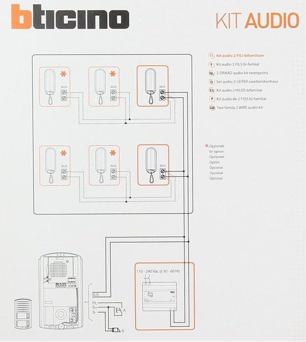

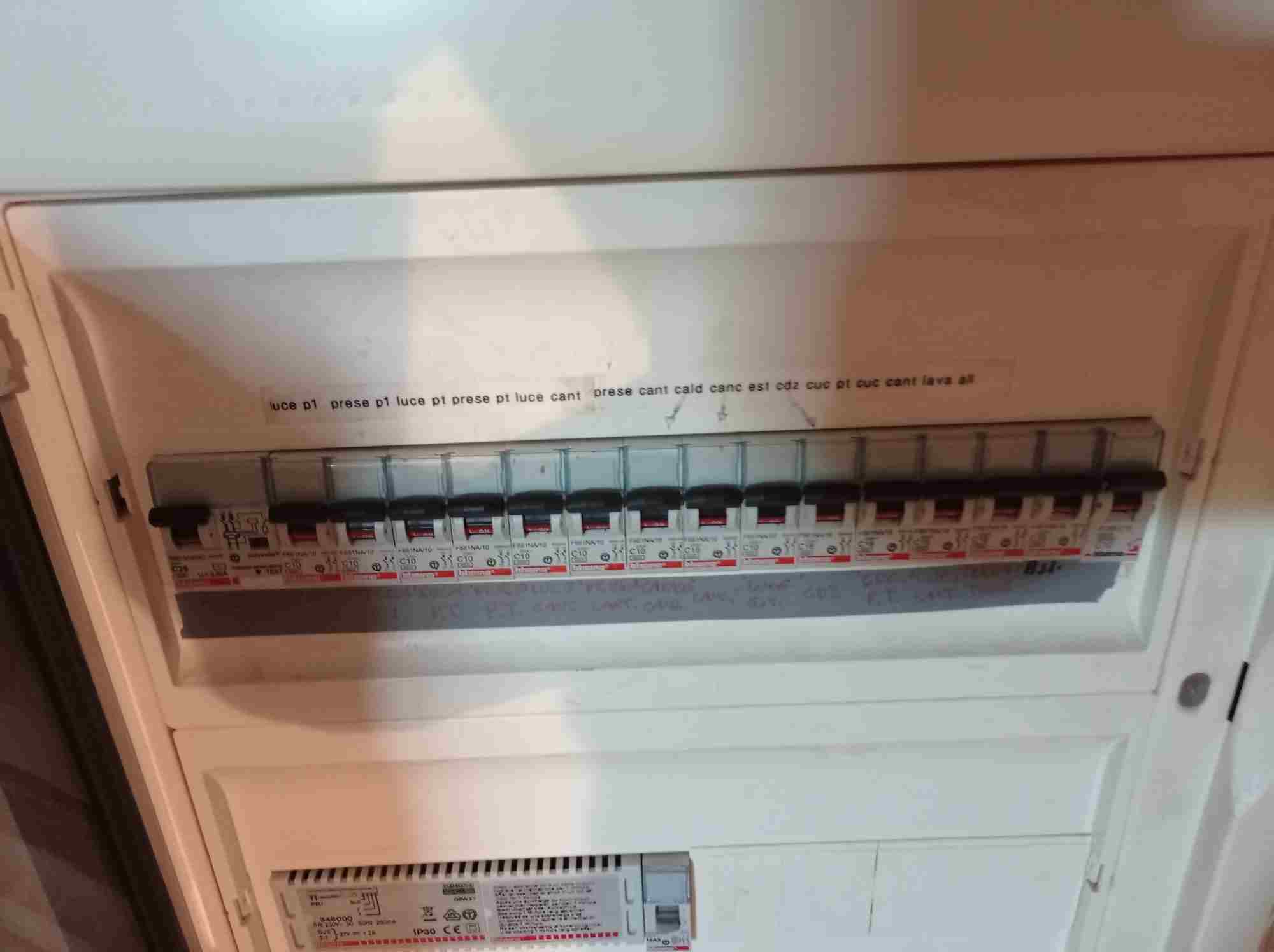

Sblocco Password Simatic S7-1500
Roberto Gioachin ha risposto a Igor Maino alla discussione in S7-1500
No la normativa non lo impone. Probabilmente i progetti che segui tu sono sempre custom, e quindi correttamente ritieni che i programmi vadano consegnati al cliente, ma non tutti lavorano su progetti sempre specifici per il cliente. Poi il discorso va un po' allargato, immagina un costruttore di macchine che fa macchine in serie, ma con aggiornamenti o adeguamenti continui, lo sviluppo del progetto è costato moltissime ore, ma non le fa pagare tutte al primo cliente, le diluisce in 10, 20, 100 macchine, in questo caso il programma non va mai consegnato al cliente finale. Ti posso assicurare che no ho visti di questi casi, e mai il cliente finale ha preteso di avere il programma della propria macchina. Chi acquista una macchina lo sa che il software non è di sua proprietà. -
problemi apertura cancelletto
robi1 ha risposto a robi1 alla discussione in Citofoni, videocitofoni e intercomunicanti
Ciao Dumah Brazorf, guarda il cancelletto di mio fratello ha addirittura meno gioco del mio eppure funziona benissimo. -
Sblocco Password Simatic S7-1500
dina_supertramp ha risposto a Igor Maino alla discussione in S7-1500
Ciao, Se ci sono solo dei blocchi protetti quando fai l’upload viene tirato su tutto, blocchi protetti compresi, li vedi, li usi, ci attacchi gli eventuali in/out che vuoi ma chiaramente non li puoi aprire per vedere/modificare cosa c’è scritto dentro. -
Sblocco Password Simatic S7-1500
Roberto Gioachin ha risposto a Igor Maino alla discussione in S7-1500
Quoto in toto, e aggiungo che se la consegna del software fosse un obbligo, sarebbe previsto dalle normative come per gli schemi elettrici. Poi è anche vero che se un programma è stato sviluppato esclusivamente per un cliente e questo ha pagato tutte le ore di lavoro, è particolarmente scorretto non consegnare il programma anche se non previsto a contratto. -
problemi apertura cancelletto
Dumah Brazorf ha risposto a robi1 alla discussione in Citofoni, videocitofoni e intercomunicanti
quoto quanto già scritto -
No, il software dovrebbe essere compreso nella documentazione, come lo schema elettrico e il resto della documentazione, se non hai il software non sei completamente proprietario della tua macchina, linea o impianto che sia. Se spendo migliaia di euro su un impianto pretendo di poterlo manutenere, modificare, ampliarlo, ridurlo, spostare, e dargli fuoco se voglio. A mio piacimento e senza il software PLC HMI ROBOT SCADA non tutto è possibile. Prendi i software dei robot, sono nel controller aperti a disposizione di chi usa il robot, perchè il plc non deve essere uguale, fa la stessa funzione.
- Oggi
Buchi simil bruciature bucato
Dumah Brazorf ha risposto a Chicca1974 alla discussione in Lavatrici - Asciugabiancheria
Fai caso se quando si fanno i buchi c'è un capo particolare, magari ha una zip tagliente o roba del genere. -
problemi apertura cancelletto
robi1 ha risposto a robi1 alla discussione in Citofoni, videocitofoni e intercomunicanti
Ciao a tutti, il problema da un paio di settimane si è ripresentato, ho messo di nuovo grasso al litio ma non ho risolto. Scrivo un paio di informazioni nella speranza possano essere utili. A qualche metro dal mio cancelletto c’è quello di mio fratello. Quando lui preme il pulsante dal citofono per aprirlo, si sente un suono robusto dello sgancio serratura, mentre quando premo io per aprire il cancelletto il rumore è flebile. la distanza dal citofono al cancelletto di mio fratello è di circa una decina di metri mentre io ho una distanza di circa venti metri, non so sé questa informazione può essere utile. parlando con un amico mi ha detto ce ne suo padre aveva circa lo stesso problema e l’elettricista gli ha sostituito la bobina. Sono andato al tecnomat perché ho visto che vendono il blocco bobina della cisa solo che prima di acquistarla ho fatto vedere la foto al ragazzo del banco perché la bobina che c’è sulla mia serratura è doppia, come si vede anche dalla foto qui sopra, mentre quella venduta da tecnomat ha solo una bobina e il ragazzo mi ha detto che non sa se va bene. Prima di acquistarla vorrei un vostro consiglio se va bene, ho anche visto però che quelle che si trovano sono tutte a una bobina, ammesso che il problema sia la bobina. grazie. -
Buchi simil bruciature bucato
michpao ha risposto a Chicca1974 alla discussione in Lavatrici - Asciugabiancheria
Alcune gocce che restano nel cesto a contatto diretto con i capi (è a base di percarbonato di sodio) possono causare questi problemi (se non diluito). -
Controllare una batteria al litio con una resistenza
trittico6969 ha risposto a trittico6969 alla discussione in Elettronica Fai da te
ho notato Una cosa che gli due slot batteria che si trovano a sinistra , quando cambia la batteria il tempo non si azzera, i due slot di destra invece sì. Secondo voi è un difetto o gli slot di sinistra hanno una funzione diversa dagli slot di destra? -
Problema (pompa di calore?) ariston nuos evo 80
Fred23 ha risposto a Fred23 alla discussione in Guasti/Problemi Climatizzazione
Buongiorno, che voi sappiate per pulire "bene" il ventilatore devo togliere solo le viti che collegano all evaporatore o prima di staccare tutto c'è un modo più semplice? -
Configurazione terza cornetta Bticino 366821
Fabio-25 ha inserito una discussione in Citofoni, videocitofoni e intercomunicanti
Buongiorno, ho acquistato Bticino 366821 Kit Audio 2 Fili bifamiliare con pulsantiera Linea 2000, e ho configurato seguendo lo schema correttamente presumo tutto l'impianto, il citofono in questione è dotato di due pulsanti di chiamata esterna, e due cornette. Lo stesso è fornito da un configuratore numero 1. Allora la prima cornetta l'ho configurata senza configuratore e suona al tasto 1 esterno La seconda cornetta l'ho configurata posizionando il configuratore 1 nella posizione centrale della seconda cornetta, e suona al tasto esterno n°2. Adesso ho collegato in parallelo una terza cornetta ad un altro piano, quest'ultima suona con il tasto 1 esterno, la mia domanda è una devo inserire nella stessa posizione un altro configuratore numero 1, per farla suonare con il secondo tasto? Inoltre ho notato che con un calo di tensione l'altro giorno, la seconda cornetta con tutto il ponticello inserito correttamente, aveva ripreso a suonare al tasto 1 esterno e non al tasto 2. -
Semplice campanello
mmjc23 ha risposto a mmjc23 alla discussione in Citofoni, videocitofoni e intercomunicanti
Buongiorno mrgianfranco e grazie mille anche lei per la risposta. Questo impianto/pulsante, è (era) funzionante da circa 30 anni...mi spiego, quei due fili 220v, sono sempre stati collegati a quel pulsante e a me pare di aver notato che la luce del pulsante funzioni ancora correttamente (purtroppo la luce del sole, non aiutava, ma comprendolo con le mani, a me pare di aver visto la luce della lampada, anche se flebile). Possibile che solo la lampada funzioni a 220v? Se ho ben capito, ponticellando i due contatti (fili rosa), io andrei a testare il pulsante....ovvero, se non succede nulla, il guasto non è dovuto al pulsante, mentre se il campanello suona, allora il guasto è proprio il pulsante, è corretto? Grazie mille per la Vostra disponibilità e Buona giornata -
Nuova asciugatrice: LG RH80V9AVHN o Electrolux EW6H19G o Whirpool FFTNM229X3BIT
Ganimede77 ha risposto a phantomfruitz alla discussione in Lavatrici - Asciugabiancheria
Budget? In casa avete già usato una asciugatrice? Bambini? Animali? Sport? -
Sostituzione vecchio salvavita Bticino G8813A/25ac
Marc74 ha risposto a Marc74 alla discussione in Scatti intempestivi dei differenziali
phantomfruitz ha iniziato a seguire Nuova asciugatrice: LG RH80V9AVHN o Electrolux EW6H19G o Whirpool FFTNM229X3BIT
Nuova asciugatrice: LG RH80V9AVHN o Electrolux EW6H19G o Whirpool FFTNM229X3BIT
phantomfruitz ha inserito una discussione in Lavatrici - Asciugabiancheria
Ciao a tutti, sono alla ricerca di una nuova asciugatrice che verrà utilizzata abbastanza frequentemente ed installata in colonna sulla lavatrice. Ho individuato questi 3 modelli, ma non saprei quale scegliere considerando efficacia nell'asciugatura e facilità di pulizia. Avete qualche idea o suggerimento? -
Fabio-25 ha aderito alla comunità
Sostituzione vecchio salvavita Bticino G8813A/25ac
Giulio Ohm ha risposto a Marc74 alla discussione in Scatti intempestivi dei differenziali
Potresti inviare foto completa del quadro grazie -
piergius ha iniziato a seguire Svitare le viti di sicurezza
Ad esempio , affilatura sinistra concava , tipo le punte per legno , ma senza la parte centrale a " piramide " . Dovrebbe riuscire a fare presa sulla vite premendo mentre si gira . Magari , una volta allentate , basta il giravite a taglio . - Buona giornata !
Motore monofase 220 V 2.2 kW scalda molto
Nick77 ha risposto a Nick77 alla discussione in Motori - Generatori
Chiaro grazie mille davvero a tutti per le spiegazioni. Nicola -
Buchi simil bruciature bucato
Ciccio 27 ha risposto a Chicca1974 alla discussione in Lavatrici - Asciugabiancheria
Aveva detto che usa quello liquido versandolo direttamente in vasca. Cosa comunque scorretta, perché a inizio ciclo viene resettato il pressostato con lo scarico iniziale, quindi questo additivo viene eliminato. -
Livio Orsini ha risposto a fabriaq alla discussione in Elettronica generica
Non lo trovi con quella sigla, ma ne trovi parecchi con le stesse carattiristiche di tensione e potenza. È uno zener da 17V-1W, senza contare che puoi benissomo mettere due zener, con tensioni differenti, in serie per ottenere i circa 17V. Tra l'altro GiROck potrà specificare meglio, però credo che sia un componente usato in protezioni per sovratensioni, percui il valore anche se è leggermente differenta va bene egualemente. Comunque, come specifico spesso, problema tuo e tua deve essere la decisione. Il forum può solo dare consigli. Sempre come consiglio, tu hai scritto che è un'applicazione per una macchina agricola. Non sappiamo se un eventuale malfunzionamento del circuito possa creare situazioni di pericolo. Riflettici bene perchè causare danni irreversibili alle persone è un reato. Magari descrivi meglio su quale macchina andrai ad operae e quali sono le funzioni di questo dispositivo. Una delle ragioni per cui ti ho consigliato la soluzione solo elettromeccanica è la maggiore robustezza ed immunità ai disturbi. Mettere assieme al banco un circuitino elettronico, con la guida e l'assistenza del forum, è relativamente semplice; poi però quando dovrà essere operativo in condizioni reali, la mancanza di esperienza di verifica di circuiti in condizioni ambientali difficili può causare gravi problemi. Riflettici bene. Poi, torno a ripetere, problema tuo, scelta tua e responsabilità solo tua. -
Semplice campanello
mrgianfranco ha risposto a mmjc23 alla discussione in Citofoni, videocitofoni e intercomunicanti
la lampada è 12/24 volt...con i 230 volt si è fulminata istantaneamente al primo colpo!...i fili rosa alla fine son un contatto (morsetti 1 e 2 ) cosa chiude (trasformarore direttamente il campanello 230v) per noi è impossibile saperlo non essendo li, comunque solitamente testare un pulsante è facile, basta ponticellare il contatto (fili rosa) ..ma il guasto potrebbe non essere lui -
tommaso78 ha aderito alla comunità
Livio Orsini ha iniziato a seguire Vivere a 190 volt
Se la tensione fosse stabilmente bassa, ad esempio circa 205V-210V, potresti mettere un autotrasformatore elevatore per portare il valore a 230V-235V, così quando scende a 190V, dopo l'elevatore avresti 215V che è un valore decente. Esistono anche dispositivi che selezionanano in automatico alcune prese sull'autotrasformatore elevatore in motoda mentenere l'uscita tra 225V e 235V. Però non ti so dare nemmeno l'idea del costo d'acquisto e installazione di un simile dispositivo. Di quanti kW puoi disporre nella tua fornitura? PS Credo che questo tuo contratto di subfornitura di energia elettrica da parte del padrone di casa sia ampiamente illegale. Quindi se ti rivolgi ad un legale per far emendare il problema sottoponi il padrone di casa ad una notevole pressione. Io comicerei a minacciare l'amministratore facendo balenare il ricorso ad un legale perchè quel contratto è illegale.
Segnale luminoso per URMET 1133/15
Massimo_1979 ha risposto a Massimo_1979 alla discussione in Citofoni, videocitofoni e intercomunicanti
Buongiorno a tutti e grazie per le risposte! Vi spiego meglio: disattivo la suoneria solo quando mia figlia dorme (e in quel periodo può anche crollare l’universo 😁). Il punto è che, anche se la spia rimanesse accesa dopo la citofonata, non avrebbe molto senso: chi ha suonato se n’è già andato e non saprei nemmeno chi fosse. Quindi in realtà mi basterebbe una lampadina, di qualsiasi tipo, che si accenda solo mentre qualcuno citofona: se la vediamo bene, altrimenti pazienza. Grazie ancora a tutti! MASSIMO -
Sembra il gioco dell'oca! Puoi pretendere di avere tutto quello che vuoi basta che sia specificato nell'ordine di acquisto e, prima, nella richiesta di offerta. Se non è specificato nel contratto l'acquirente accetta quello che ha offerto il venditore. Nei contratti di vendita c'è sempre la voce esclusioni dalla fornitura che, solitamente, termina con la dicitura classica: " ... e tutto quanto non esplicitamente specificato nell'ordine." Quindi se non è esplicitamente richiesto la consegna del software applicative ed, eventualmente, anche il software di base, il fornitore si limita a fornire a corredo della macchina/impinato quanto previsto dalle leggi, ovvero la documentazione necessaria e suffciente per la manutenzione ordinaria. Io ho avuto clienti che richiedevano non solo la consegna del software applicativo, ma anche il software necessario allo sviluppo ed anche gli strumenti hardware, ovvero PC con installati il software di sviluppo e le eventuali licenze. Erano disposti a pagare il giusto prezzo e la mia azienda non aveva niente in contrario a fornire il tutto. I clienti che non erano disposti a pagare il giusto dovevano rivolgersi ad altri fornitori anche se richiedevano il solo software applicativo del PLC. Ora però stiamo andando fuori tema. Qui si tratta di un caso particolare di cui noi abbiamo solo la versione dell'acquirente. Secondo questa versione il fornitore si sta comportando in modo scorretto non tanto per aver bloccato con psw il software, ma per essere "sparito" lasciando il cliente nell'impossibilità di usare la macchina. Però noi non sappiamo se a monte di questa decisione c'è un fatto per cui l'abbandono è un atto di leggitima difesa. Ad esempio se l'acquirente non avesse onorato i pagamenti pattuiti la versione vera del distacco potrebbe essere: "Vuoi assitenza? prima salda le fatture non onorate". Questa è solo un ipotesi, perchè noi non abbiamo la visione completa della "vexata quaestio". Comunque, tornando all'origine, l'unico modo sicuro per avere disponibile il software applicativo è farne esplicita richiesta nell'ordine di acquisto. Poi se il fornitore, motu proprio, vuol cedere il software è una sua facoltà-
