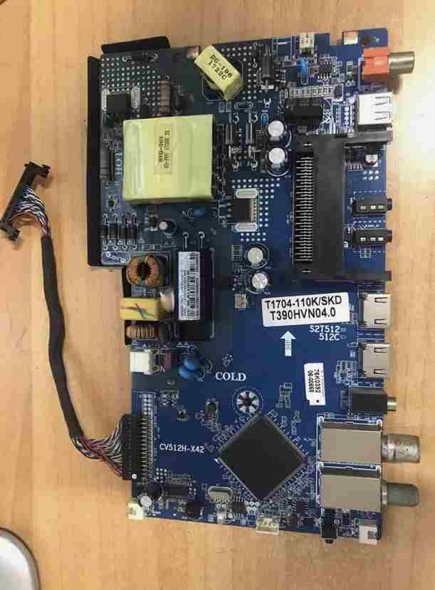

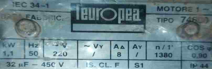

- Oggi
Motore monofase, condensatore, collegamenti.
TinoAle ha risposto a TinoAle alla discussione in Motori - Generatori
La ventola fa il suo dovere, smuove più che bene ľaria. A questo punto mi sorge il dubbio che gli avvolgimenti interni siano andati a farsi friggere... -
nzone01 ha aderito alla comunità
Motore monofase, condensatore, collegamenti.
Leone2285 ha risposto a TinoAle alla discussione in Motori - Generatori
Con gli assorbimenti che hai non dovrebbe scaldare eccessivamente. L'aria smossa dalla ventola dovrebbe tenere il motore relativamente fresco. -
Rumore goccia ma nessuna perdita d’acqua !!!
NINO3232 ha risposto a NINO3232 alla discussione in Guasti/Problemi Climatizzazione
Allora, è venuto un tecnico impiantista e mi ha detto che gli era già capitato un problema simile. Secondo lui, la causa è il tubo di scarico che esce dalla vaschetta a muro, che fa cadere la condensa in verticale così da provocare il rumore della goccia . La sua soluzione usata anche nel caso precedente è quella di mettere o un cavo elettrico o molla da elettricista per non far cadere le gocce di condensa in maniera verticale -
Informazione su impianto citofonico
ROBY 73 ha risposto a mithe alla discussione in Citofoni, videocitofoni e intercomunicanti
Ciao mithe, Che conosca io no, anche perché la vedo dura aprire una serratura di un cancello tramite una batteria, anche se magari le aperture potrebbero essere forse 5/6 al giorno -
pulsantiera bticino 363221
ROBY 73 ha risposto a contras alla discussione in Citofoni, videocitofoni e intercomunicanti
Il cavo che arriva al posto esterno dovrebbe essere un classico cavo cito-telefonico a 5 coppie, puoi usare una sola coppia, magari quella bianco / blu che ora è collegata nel terzo morsetto, oppure la bianco / arancio che è collegata nel quarto morsetto dell'attuale posto esterno (il filo bianco su un morsetto del nuovo due fili e l'altro colorato sull'altro morsetto del nuovo dispositivo). Verifica se sono intrecciati tra loro anche dal lato interno, in teoria sull'alimentatore e per sicurezza, se ce l'hai e lo sai usare, verifica anche con il tester che la coppia corrisponda. -
Buonasera, ho accertato che il problema deriva dal pannello, grazie ancora
Citofono comelit 2703U non suona
ROBY 73 ha risposto a Riccardo0010 alla discussione in Citofoni, videocitofoni e intercomunicanti
Quindi con chiamata in Alternata e quindi il selettore SW2 va in posizione "M". I collegamenti sono giusti, ma per fare i test, il citofono lo lasci aperto, oppure lo chiudi e agganci la cornetta? Perché va appunto chiuso il coperchio e agganciata la cornetta, altrimenti non suona. Se nemmeno così non funzionasse, allora ci potrebbe essere il citofono difettoso. -
Motore monofase, condensatore, collegamenti.
TinoAle ha risposto a TinoAle alla discussione in Motori - Generatori
Però da quello che mi diceva il muratore la vecchia betoniera da cui è stato prelevato il motoreera di oltre 300 litri, dunque aumentando il carico dovrebbe assorbire più ampere e quindi scaldare di più. Però sul nastro più di 50 60 kg non riesco a mettere.... -
Schema collegamento 1 postazione ext e due video interni Elvox datati
ROBY 73 ha risposto a Domenico Lupinetti alla discussione in Citofoni, videocitofoni e intercomunicanti
Ciao Domenico Lupinetti, Ma i tre interni devono suonare tutti assieme premendo un solo pulsante dall'esterno, oppure dal posto esterno ci saranno tre pulsanti che chiamano ogni singolo interno? Sì, bastano due fili che fanno tutto se ogni singolo monitor si deve accendere da solo, altrimenti è consigliato (ma non obbligatorio fino a tre dispositivi) utilizzare un alimentatore supplementare 6923. I tre interni lo puoi collegare sia collegando in entra / esci da un apparecchio all'altro con l'apposito cavo twistato 2x1 (o eventualmente cavo di rete CAT5E o CAT6), oppure anche a stella usando un distributore video 692D (cosa che ti consiglio, perché in caso di guasto o manutenzione potrai isolare il singolo videocitofono, poi vedi tu). Poi a seconda del cavo e del tipo di collegamento, sarà da decidere il tipo di terminazione di ogni dispositivo che imposterai attraverso i due dipswitch 1 e 2 sul retro di ogni videocitofono. Qui ci sono i manuali e per ultimo ci sono anche dei video su come eseguire le programmazioni di base: https://www.vimar.com/irj/go/km/docs/z_catalogo/DOCUMENT/49400621C0_MI_IT_00.86851.pdf https://www.vimar.com/irj/go/km/docs/z_catalogo/DOCUMENT/49401410C0_MP_01_13F5-13F3_P459.98822.pdf https://www.vimar.com/irj/go/km/docs/z_catalogo/DOCUMENT/s6i_572_120_R00.35542.pdf https://www.vimar.com/irj/go/km/docs/z_catalogo/DOCUMENT/FI49400570A0_R02.82019.pdf https://www.vimar.com/irj/go/km/docs/z_catalogo/DOCUMENT/49401427C0_00_692D_M01619.109229.pdf https://www.vimar.com/irj/go/km/docs/z_catalogo/DOCUMENT/49401109C0_03_6923.108549.pdf2 https://www.vimar.com/irj/go/km/docs/z_catalogo/DOCUMENT/49400671B0_R01_6922.89744.1.pdf https://www.vimar.com/irj/go/km/docs/z_catalogo/VIDEO/tut-07_4-IT-videocitofonia-due-file-plus+marchio-WEB.40344.mp4 https://www.vimar.com/irj/go/km/docs/z_catalogo/VIDEO/tut-07_1-IT-videocitofonia-elvox-5700+marchio-WEB.40342.mp4 Come già detto bastano solo due fili, ma se sono dei singoli fili non twistati (intrecciati tra loro), potrebbero esserci problemi di qualità del segnale video, poi dipende anche dalla lunghezza del percorso, bisogna solo provare e vedere il risultato. Il Vimar / Elvox 6922.1 lo puoi benissimo utilizzare per alimentare tutto l'impianto, mentre l'Urmet 9008/14 lo puoi pure chiudere in un cassetto perché non prenda polvere e usarlo per qualcos'altro che non sia un impianto Vimar a due fili -
Pompa sommersa, con un generatore funziona solo per qualche minuto, è il differenziale? Che problemi può dare alla lunga?
drn5 ha risposto a Giacomo De Bello alla discussione in Scatti intempestivi dei differenziali
Quell'indicatore a bordo generatore è troppo spartano, ci vorrebbe un multimetro (tester) da elettricista. Fattelo prestare da un amico, metti i puntali nella presa libera, fai partire leggi la tensione a pompa spenta, avvi la pompa e leggi per un minutino. Indicativamente se stà sopra i 200V, ma poi si ferma tutto, è la tirato, ma neanche tanto. Se va sotto i 200V non è proprio adatto. Hai scritto 160 litri, ma quanti secondi sono? 5,10,60? Quello che "scatta" è il salvamotore sul cavo della pompa? Si ferma solo la pompa o anche il generatore? Se si ferma anche il generatore puoi farlo ripartire subito o devi aspettare dei minuti? Quando accendi la pompa il generatore va molto giù di giri? -
Se hai solo il pulsante on off è dura, ho visto su youtube addirittura riparatori che ai tv con solo on off collegavano un tastierino completo di volume e cambio canale, per riuscire a entrare in safe boot. Qualcuno usava il telecomando, è una Babele, ogni marca è un caso a se. Nel Metz che ho quotato, prima che uscisse dal bootloop mi ricordo che tenendo premuto mi pare VOL+ sul telecomando quando lo si accendeva, entrava in 'modalità provvisoria'. Prova anche il metodo di alimentare la scheda madre dall'esterno collegando a una usb un buon caricatore per telefono, e vedere che succede. Comunque, stanno vendendo su Ebay la scheda madre dell' AKTV409TS a 20 euro, forse fate prima così.
Motore monofase, condensatore, collegamenti.
TinoAle ha risposto a TinoAle alla discussione in Motori - Generatori
Allora oggi ho fatto ponte con il multimetro mettendo in Ampere AC. Ho caricato 50 kg circa e il massimo rilevato è stato 3,7 ampere. In teoria il motore da 1.1 kw dovrebbe assorbire 5 ampere. -
Apertura ingressi Bticino 100x 344682
Maurizio Colombi ha risposto a Simo17 alla discussione in Citofoni, videocitofoni e intercomunicanti
Bisogna sapere la configurazione attuale dell'apparecchio interno. Da li si capisce se hai intercom o altre funzioni particolari. Alla fine dei conti va aggiunto un configuratore 2 o 3 alle decine di MOD, senza toccare nulla della configurazione esistente. -
AAtomek ha aderito alla comunità
Tiziano1979 ha iniziato a seguire Inim centrale 1050 ver 6.09 e cloud
Bo… dopo un paio di giorni è ritornato a funzionare senza apparente motivo e senza che io abbia fatto nulla.
Sostituzione pulsantiera Bticino 343031 linea 2000 con linea 3000
Maurizio Colombi ha risposto a Papacla alla discussione in Citofoni, videocitofoni e intercomunicanti
Purtroppo non si può fare nessun "upgrade". Si tratta di un prodotto rimarchiato, economico, non espandibile, non seguito dall'assistenza tecnica di BTicino e ci si accontenta di quello che fornisce il kit, o si cambia tutto il sistema e si resta sull'originale Sistema2Fili di BTicino che è espandibile, riparabile e seguito dall'assistenza tecnica del produttore. I kit "farlocchi" hanno i codici che iniziano con 31, gli originali hanno i codici che iniziano con 34 o 36. P.S. Il codice della pulsantiera che hai inserito all'inizio della discussione è sbagliato, io l'ho inteso come 343091. -
Pompa sommersa, con un generatore funziona solo per qualche minuto, è il differenziale? Che problemi può dare alla lunga?
Giacomo De Bello ha risposto a Giacomo De Bello alla discussione in Scatti intempestivi dei differenziali
Di nuovo, rispondo a tutti in un unico messaggio e, di nuovo, vi ringrazio della disponibilità e della pazienza. Vuoi dire che se accendo il secondo gruppo, quello che stiamo supponendo non ce la faccia, e leggo sull'indicatore che la tensione è sotto una certa soglia che voi mi potete indicare o se noto un comportamento della tensione che voi mi potete indicare posso fare a meno di trovare gli altri dati numerici (che non so come rilevare)? Se così fosse l'acqua non dovrebbe appunto uscire sporca? Pochi giorni fa quella pompa ha tirato su un paio di tonnellate d'acqua. C'è per forza questo relè? Se fosse come dici il problema dovrebbe essere il calore, giusto? Fosse il calore, appunto basterebbe spegnere il generatore ed aspettare; sarebbe fastidioso, ma, se ho capito bene, significherebbe poterlo in qualche modo usare senza danneggiare né lui né la pompa. La cosa sembra interessante, sempre se ho capito bene; come faccio a verificare? Mi sento in dovere di dirti che non è che ho ignorato la richiesta prima, è che non mi pare che queste informazioni ci siano, comunque adesso non le ho. Andrò a controllare appena possibile. Mi verrebbe da dire "nessuno dei due", anche per questo devo tornare in campagna e fare delle prove. -
Alessio Menditto ha iniziato a seguire Olimpia splendid 24000 quest anno ha deciso di comportarsi a modo suo
Olimpia splendid 24000 quest anno ha deciso di comportarsi a modo suo
Alessio Menditto ha risposto a Cosimino75 alla discussione in Guasti/Problemi Climatizzazione
Prima cosa da controllare, se la batteria alettata esterna è PERFETTAMENTE PULITA. Per fare ciò, prendi il telefonino, accendi la torcia, ti metti di fronte alla macchina esterna nel buco della ventolona e guardi attraverso, nel contempo con la mano che regge il telefonino, lo metti tra il muro e la batteria alettata e fai in modo che la luce sia verso i tuoi occhi: se vedi la luce bene attraverso le alette (ovviamente devi muovere la mano e la luce ovunque), allora il “radiatore” è pulito e possiamo andare avanti con l’indagine, queste cose devono seguire un certo ordine, altrimenti è come il meccanico che smonta il motore che non parte, ma non ha guardato se arrivava benzina. -
Ledwall 180/200 pollici
patatino59 ha risposto a MarcoPau alla discussione in Monitor e videoproiettori
Intracom è un distributore affidabile. Mi sembra una economica soluzione, che non richiede monitor particolari. -
Olimpia splendid 24000 quest anno ha deciso di comportarsi a modo suo
Cosimino75 ha risposto a Cosimino75 alla discussione in Guasti/Problemi Climatizzazione
Che possa essere il condensatore? Puó avere questo comportamento e questo codice errore? -
Pompa sommersa, con un generatore funziona solo per qualche minuto, è il differenziale? Che problemi può dare alla lunga?
mrgianfranco ha risposto a Giacomo De Bello alla discussione in Scatti intempestivi dei differenziali
Ma alla fine cosa stacca? L interruttore sul generatore o il quadretto della pompa?purtroppo senza dati non si può consigliare nulla di serio..sembra comunque palese che il generatore che vuoi usare da "battaglia"non vada bene ... -
Libretto caldaia e manutenzione mancante
drn5 ha risposto a Semolas alla discussione in Impianti Riscaldamento
Non ti ha rilasciato la stampa dell'analizzatore dei fumi usato per il test? Senza di quello non l'avrei pagato. Se non si fa vivo chiama un altro e rifai il test, le vie legali costano di più. -
Purtroppo no perché questo tv non ha la tastiera fisica oltre il pulsante on/off!! O posso provare con il telecomando!? secondo me ha ragione mistertv
BFT HAMAL 600 comportamento strano
Giovaaa ha risposto a Giovaaa alla discussione in Cancelli elettrici
sono riuscito a fare un video che si è ripresentato il problema una volta aperto
