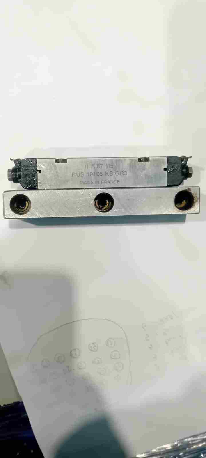

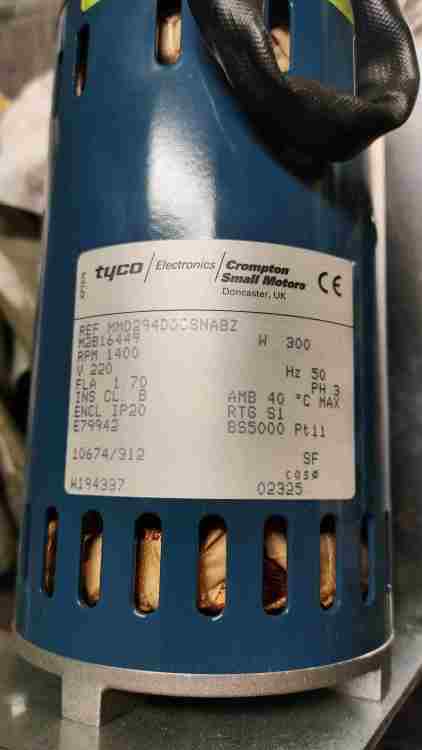

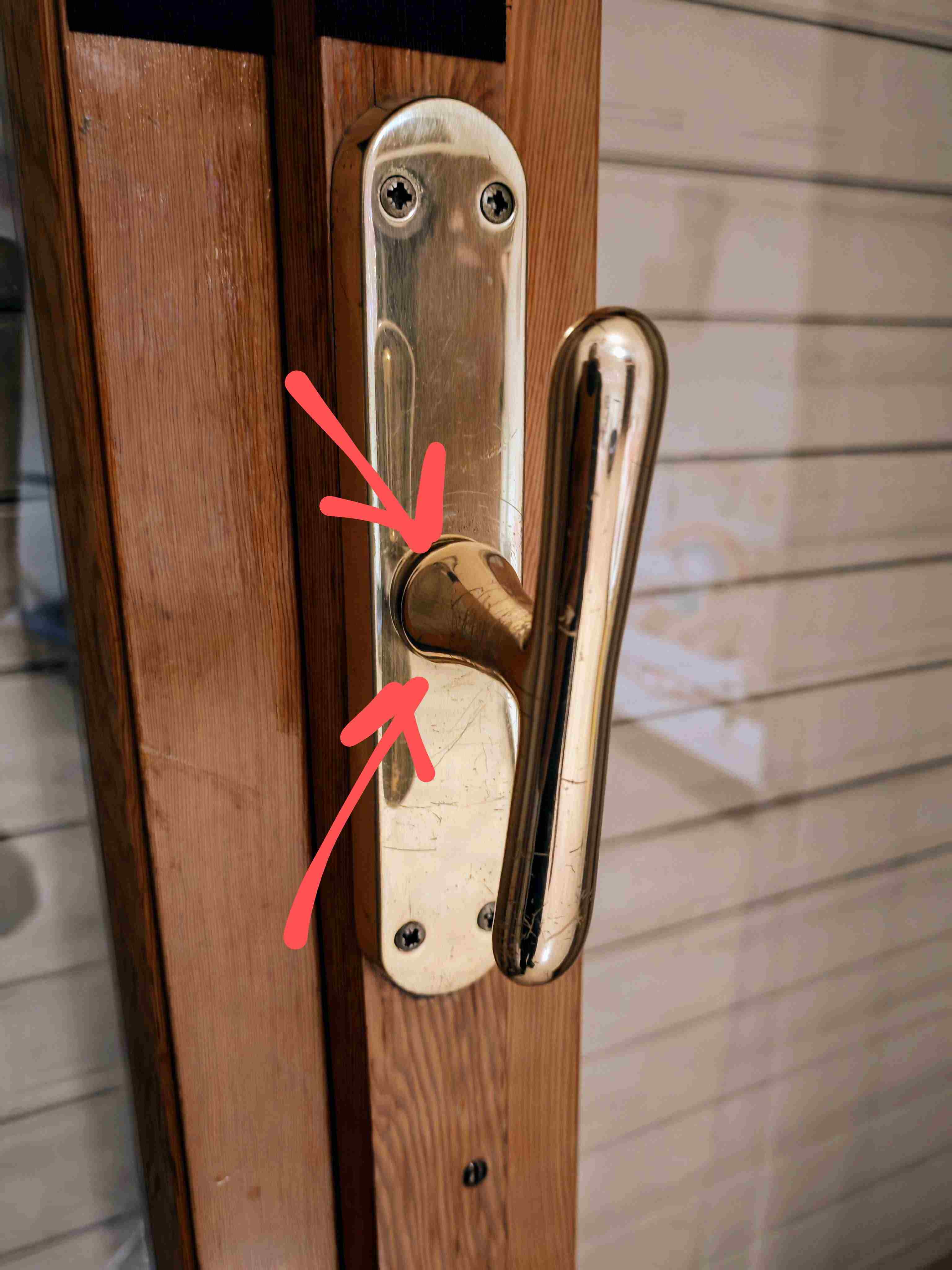

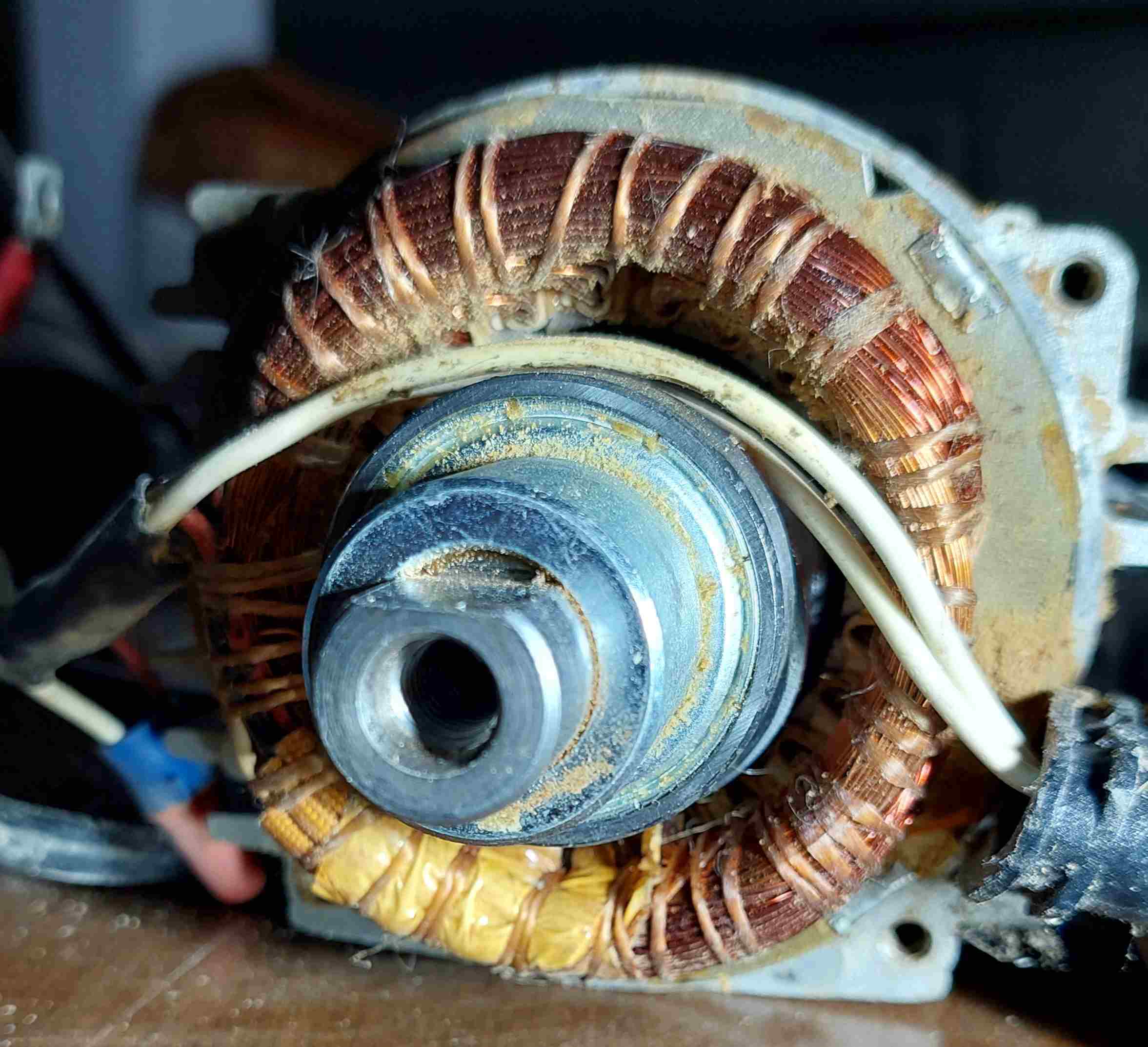

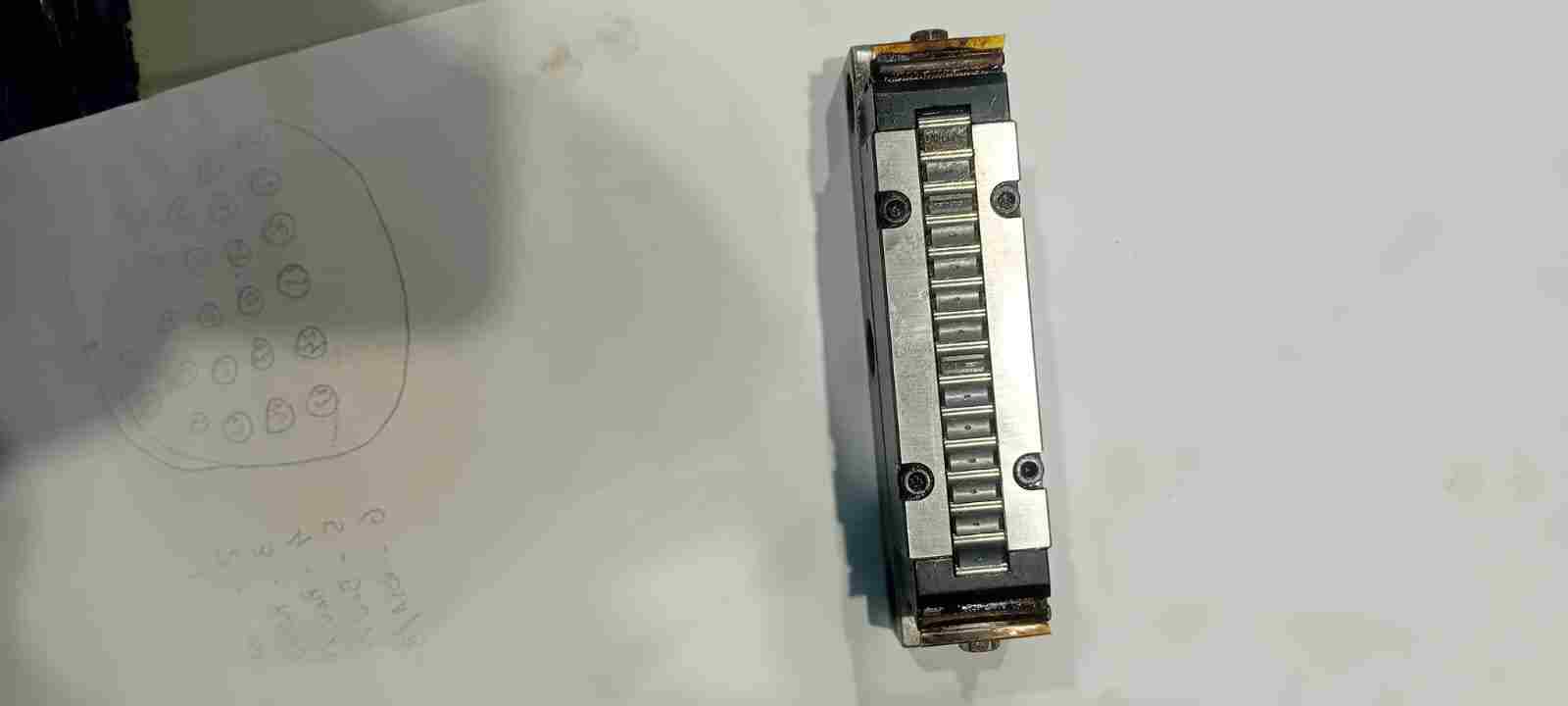

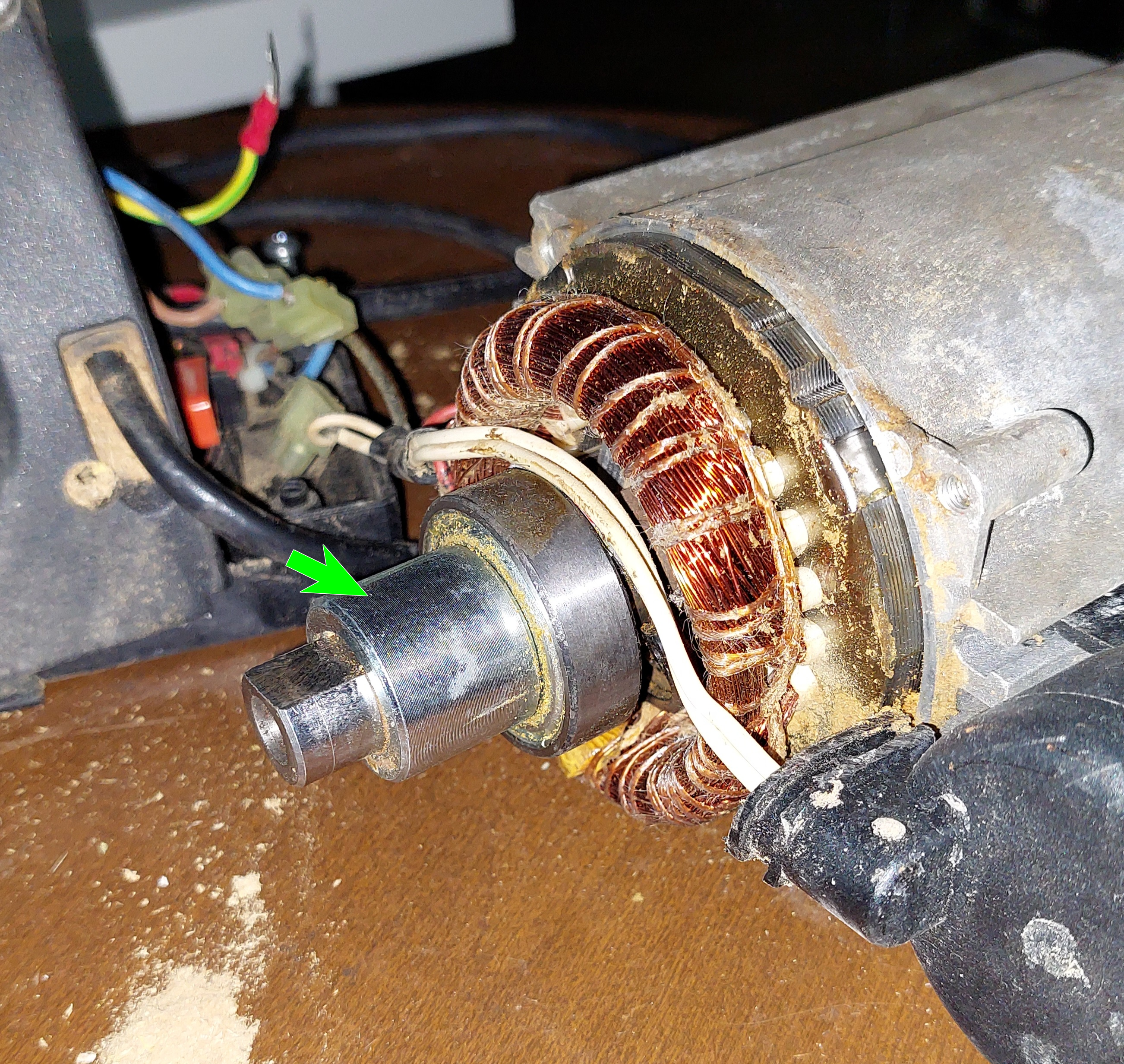

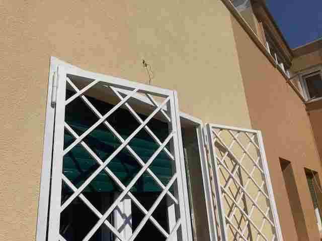

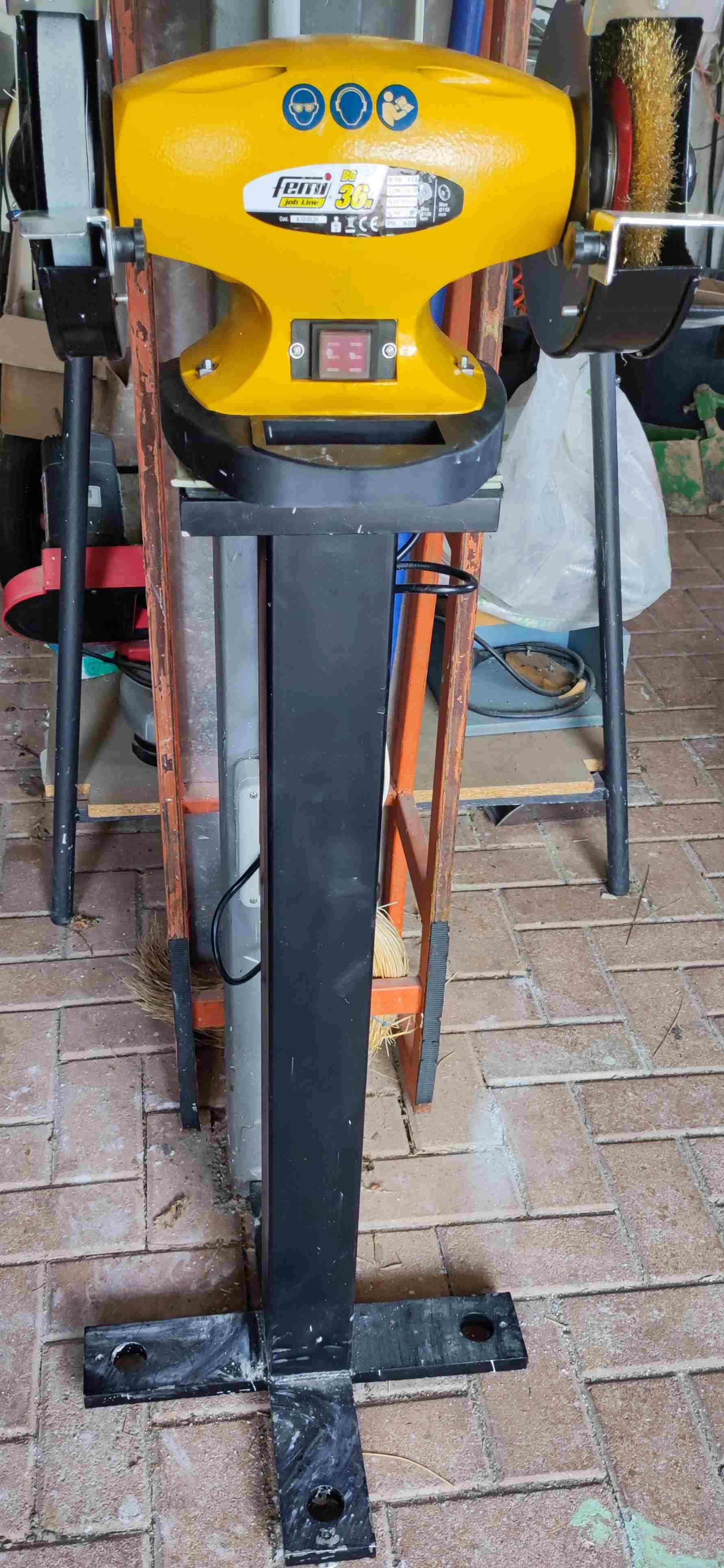

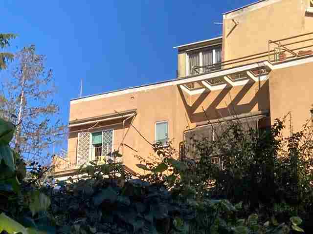

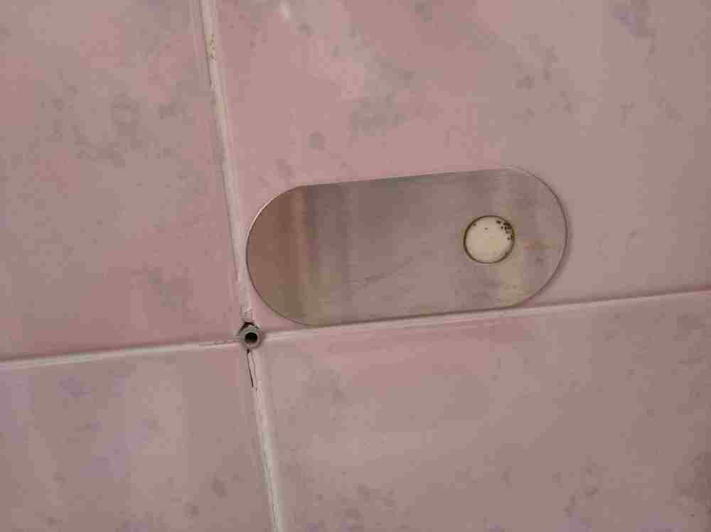

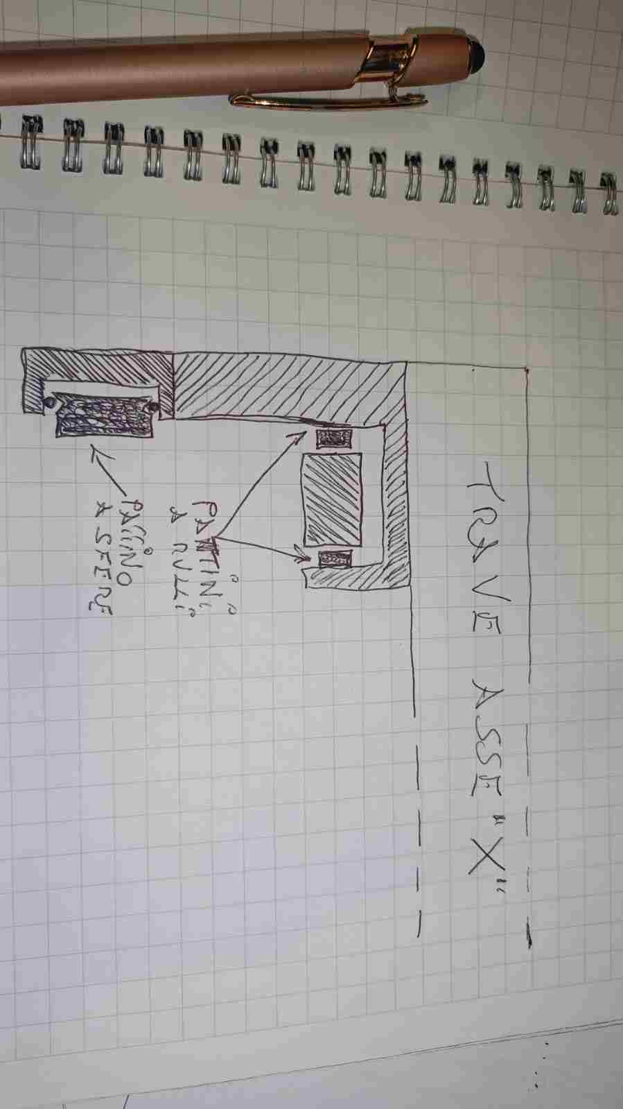

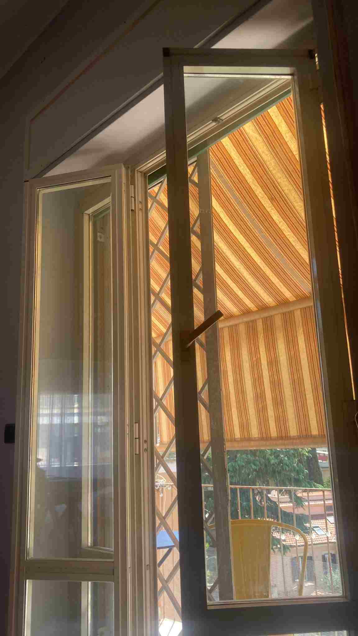

191 discussioni in questo forum
    • 2 risposte
    • 13,2k visualizzazioni
  1. Attuatore divano ko
    • 3 risposte
    • 321 visualizzazioni
  2. Cavo per carburante
    • 0 risposte
    • 72 visualizzazioni
  3. Montacarichi
    • 1 risposta
    • 710 visualizzazioni
  4. Tende da sole
    • 1 risposta
    • 1,1k visualizzazioni
  5. cambio miscelatore bidet
    • 3 risposte
    • 275 visualizzazioni
  6. Microcontrollore
    • 1 risposta
    • 602 visualizzazioni
  7. Coppia conica
    • 5 risposte
    • 2,3k visualizzazioni
  8. Acqua sanitaria contaminata
    • 7 risposte
    • 1,1k visualizzazioni
  9. Ticchettio calorifero- tubi
    • 1 risposta
    • 476 visualizzazioni
  10. Bussola da 1/2 pollice a saldare
    • 1 risposta
    • 401 visualizzazioni
  11. porta blindata
    • 1 risposta
    • 808 visualizzazioni
  12. Separare calorifero dal resto del riscaldamento
    • 10 risposte
    • 622 visualizzazioni
  13. Svitare le viti di sicurezza
    • 19 risposte
    • 2,2k visualizzazioni
  14. radiatori in ghisa
    • 1 risposta
    • 748 visualizzazioni
    • 14 risposte
    • 783 visualizzazioni
  15. Trapano Maschiatrice IMM118
    • 1 risposta
    • 567 visualizzazioni
  16. Magnete elettronico 1 2 3
    • 59 risposte
    • 5,4k visualizzazioni
  17. Trapano Maschiatrice IMM118
    • 0 risposte
    • 468 visualizzazioni
    • 0 risposte
    • 914 visualizzazioni
  18. Elettrolisi in serbatoio compressore
    • 6 risposte
    • 733 visualizzazioni
  19. Smontaggio finestra alluminio
    • 3 risposte
    • 1,2k visualizzazioni
  20. Cattivi odori da bagno
    • 2 risposte
    • 998 visualizzazioni
  21. maniglia finestra cremonese
    • 3 risposte
    • 1,5k visualizzazioni
  22. Mola da banco, vibrazioni
    • 14 risposte
    • 1,7k visualizzazioni
