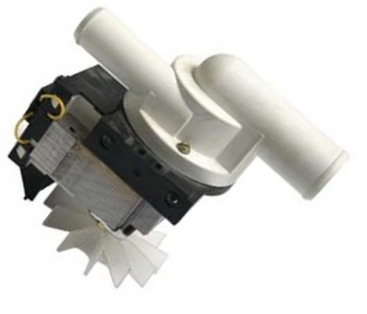

rdm Inserito: 6 dicembre 2014 Segnala Share Inserito: 6 dicembre 2014 Buongiorno, da un po' di tempo la nostra sangiorgio perde acqua in scarico... così stamattina mi sono deciso a dare un'occhiata e ho avuto l'impressione che la perdita sembrava venire dalla pompa di scarico... anello di tenuta da cambiare? Si tratta di una macchina molto vecchia usata molto poco... Ho smontato la pompa dalla lavatrice e poi ho smontato il raccordo con i tubi di scarico... La guarnizione non sembrava in cattivo stato, ho rimosso un po' di roba arrotata sull'elica e ho rimontato il tutto (azz... con il dubbio se avevo inserito nel verso corretto la pompa). Fatto lavaggio la pompa non scarica... sembra non dare più segni di vita. E' una pompa plaset di cui però ho perso la traccia del codice (che presumo fosse scritto su un'etichetta corrosa dal tempo o staccata). Esteticamente è uguale a questa eccetto che l'arrivo dalla lavatrice è leggermente più grande.... Qualcuno riesce a verificarmi il codice pompa della lavatrice? Le uniche informazioni che ho sono 90W, 50 HZ, cl.B e dei numeri che non sembrano il codice ricambio, ma che vi trascrivo 24681012. Per quale motivo la pompa sarebbe andata in blocco? Grazie! Link al commento Condividi su altri siti More sharing options...
rdm Inserita: 6 dicembre 2014 Autore Segnala Share Inserita: 6 dicembre 2014 Potrebbe essere una plaset 48656... Link al commento Condividi su altri siti More sharing options...
rdm Inserita: 11 dicembre 2014 Autore Segnala Share Inserita: 11 dicembre 2014 Ho risolto sostituendola con una uguale solo a 25W. E al momento scarica senza problemi. Link al commento Condividi su altri siti More sharing options...
Ciccio 27 Inserita: 11 dicembre 2014 Segnala Share Inserita: 11 dicembre 2014 Alla Ghibli di mia nonna l'ho sostituita con una di tipo magnetico stagno. Tutto fa brodo! Link al commento Condividi su altri siti More sharing options...
