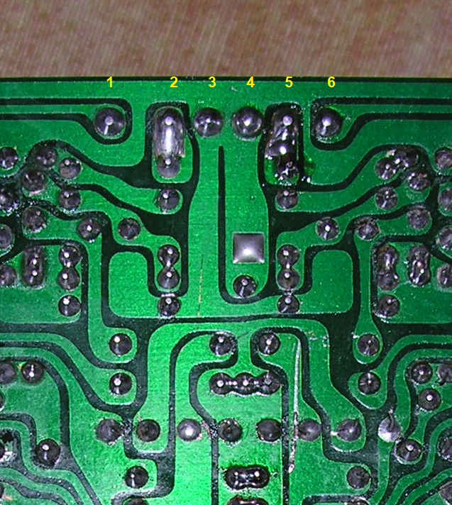

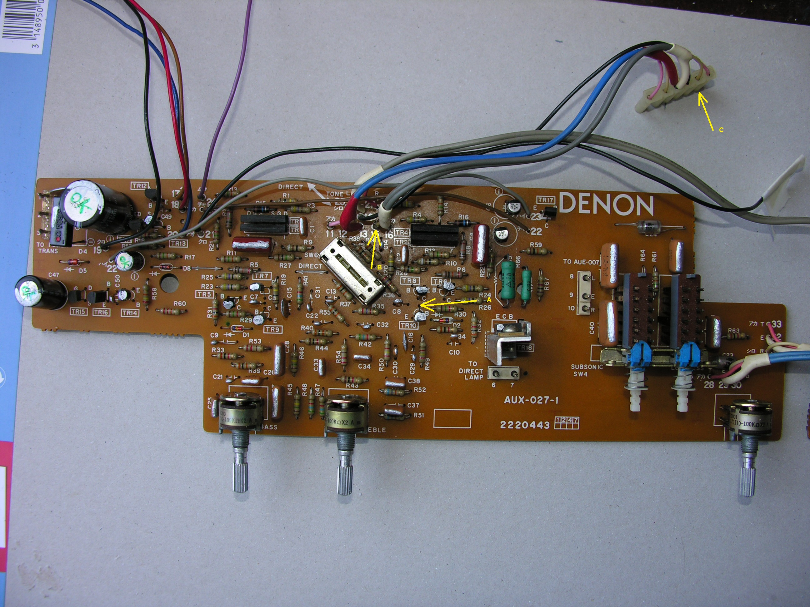

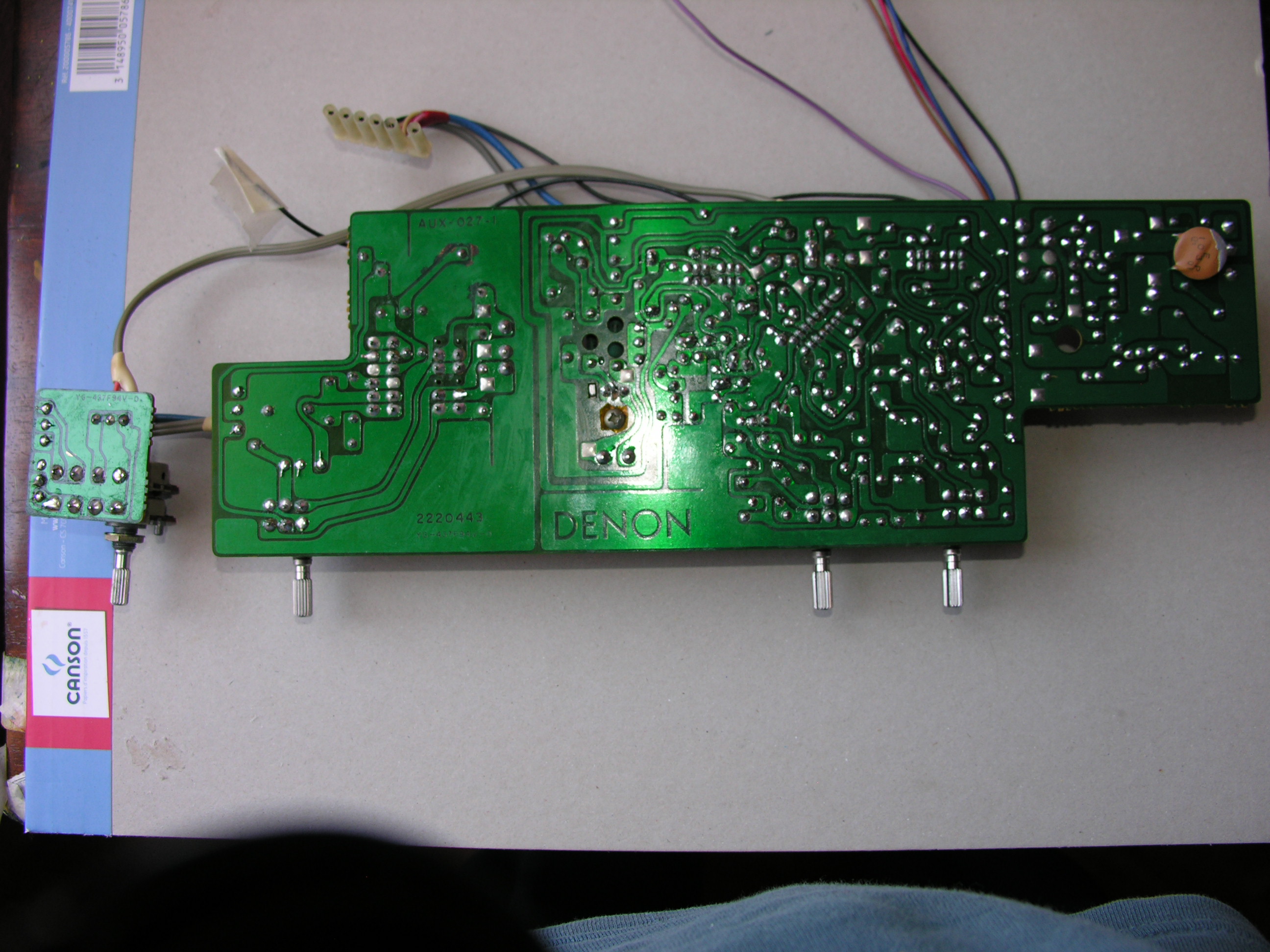

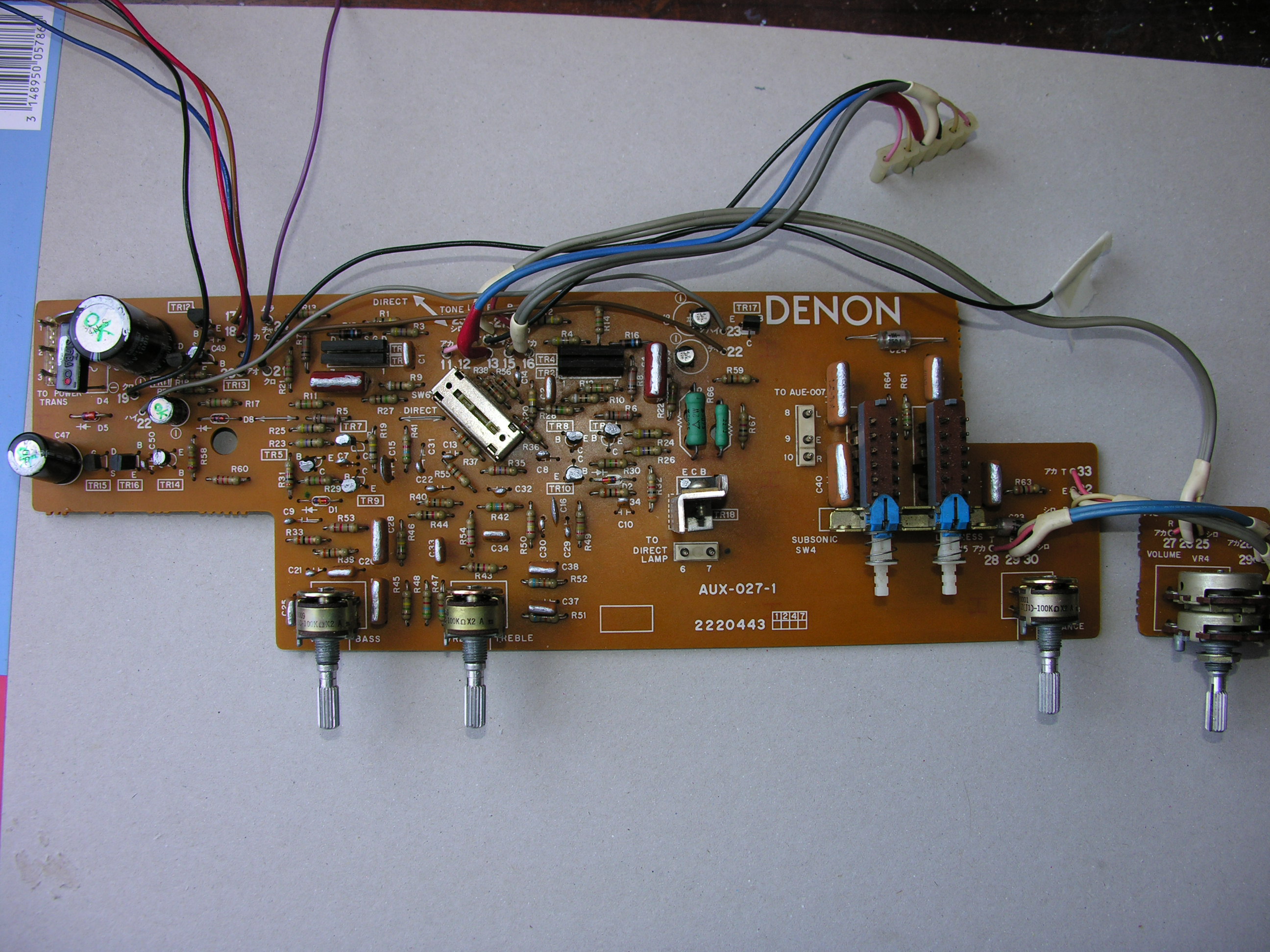

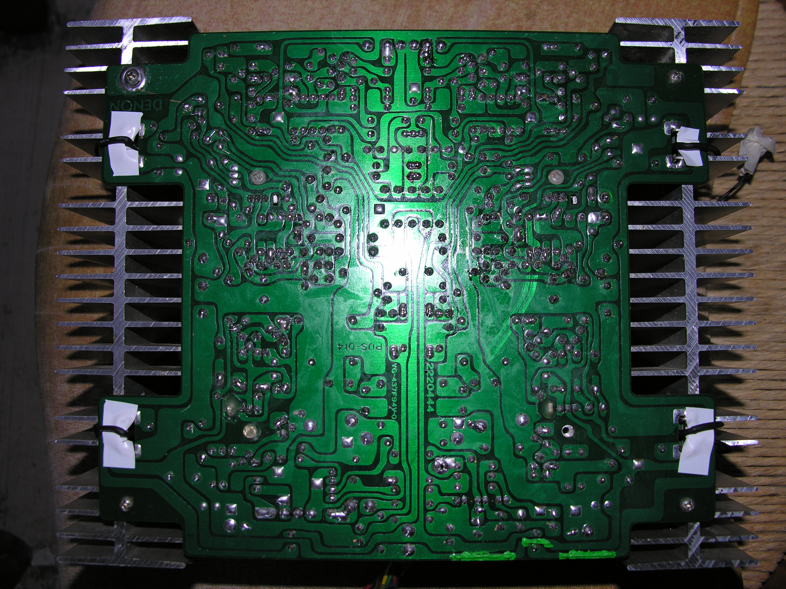

theprince_62 Inserita: 27 maggio 2021 Autore Segnala Inserita: 27 maggio 2021 45 minuti fa, Francesco_54 scrisse: Devi farmi una foto fatta bene di AUX.027 Lato componenti?
theprince_62 Inserita: 27 maggio 2021 Autore Segnala Inserita: 27 maggio 2021 9 minuti fa, Francesco_54 scrisse: Si La faccio domani con la luce del giorno.... anche perchè devo smontare la scheda dallo chassis Intanto sempre grazie e buona notte !
theprince_62 Inserita: 28 maggio 2021 Autore Segnala Inserita: 28 maggio 2021 12 ore fa, theprince_62 scrisse: La faccio domani con la luce del giorno.... anche perchè devo smontare la scheda dallo chassis Intanto sempre grazie e buona notte ! FOTO AUX-027
theprince_62 Inserita: 28 maggio 2021 Autore Segnala Inserita: 28 maggio 2021 20 ore fa, Francesco_54 scrisse: Si Le foto vanno bene o vuoi qualcosa di ancor più definito come pixel?
del_user_293569 Inserita: 29 maggio 2021 Segnala Inserita: 29 maggio 2021 Vedi le frecce gialle numerate in basso? Dalle misure fatte in precedenza sul punto indicato con freccia A ci sono 0.1/ 0.4 V Il punto A si collega attraverso lo stampato al punto B Il punto B giunge al punto C che si collega alla R02 sulla PUS.014 dove abbiamo misurato una tensione di -4V / -7 V. Le tensioni dovrebbero essere identiche perche unico collegamento. Mi dispiace di averti fatto smontare tutto ma dallo schema teorico non mi quadrava qualcosa
theprince_62 Inserita: 29 maggio 2021 Autore Segnala Inserita: 29 maggio 2021 6 ore fa, Francesco_54 scrisse: Vedi le frecce gialle numerate in basso? Dalle misure fatte in precedenza sul punto indicato con freccia A ci sono 0.1/ 0.4 V Il punto A si collega attraverso lo stampato al punto B Il punto B giunge al punto C che si collega alla R02 sulla PUS.014 dove abbiamo misurato una tensione di -4V / -7 V. Le tensioni dovrebbero essere identiche perche unico collegamento. Mi dispiace di averti fatto smontare tutto ma dallo schema teorico non mi quadrava qualcosa Figurati, oramai smontarlo è diventato un gioco da ragazzi ! Forse non ho ben compreso la tua conclusione, se ricordi il -4V era la misura sul TR2b (Pus-014) senza toni. Invece il -7V veniva fuori quando giravo la manopola dei bassi al massimo. Quindi è normale questo comportamento?
del_user_293569 Inserita: 29 maggio 2021 Segnala Inserita: 29 maggio 2021 Non e' normale nè con -4V nè con -7V; su TR2b (Pus-014) dovresti trovare la stessa tensione che trovi sui collettori di TR8 e TR10 della aux-027; in mezzo ci sono solo i cavi schermati e i connettori.
theprince_62 Inserita: 29 maggio 2021 Autore Segnala Inserita: 29 maggio 2021 5 minuti fa, Francesco_54 scrisse: Non e' normale nè con -4V nè con -7V; su TR2b (Pus-014) dovresti trovare la stessa tensione che trovi sui collettori di TR8 e TR10 della aux-027; in mezzo ci sono solo i cavi schermati e i connettori. infatti misurando con tester su ohm i punti in oggetto sono tutti collegati. A questo punto credo che lo sbilanciamento delle masse (della Pus e Aux) possa dar luogo a questa differenza di tensione. Stavo pensando, che non fosse quel deviatore (Direct) ?
del_user_293569 Inserita: 29 maggio 2021 Segnala Inserita: 29 maggio 2021 1 ora fa, theprince_62 scrisse: A questo punto credo che lo sbilanciamento delle masse (della Pus e Aux) possa dar luogo a questa differenza di tensione Non lo so perchè dallo schema elettrico non si capisce; la schermatura dei fili dovrebbe collegare insieme le due masse; Poi lo verifichiamo quando rimonti tutto. 1 ora fa, theprince_62 scrisse: Stavo pensando, che non fosse quel deviatore (Direct) ? Dallo schema ho controllato e dovrebbe solo includere/escludere la regolazione dei toni. Però non si sa mai .
theprince_62 Inserita: 29 maggio 2021 Autore Segnala Inserita: 29 maggio 2021 2 ore fa, Francesco_54 scrisse: Non lo so perchè dallo schema elettrico non si capisce; la schermatura dei fili dovrebbe collegare insieme le due masse; Poi lo verifichiamo quando rimonti tutto. Dallo schema ho controllato e dovrebbe solo includere/escludere la regolazione dei toni. Però non si sa mai . Ok, allora rimonto tutto......
theprince_62 Inserita: 29 maggio 2021 Autore Segnala Inserita: 29 maggio 2021 9 ore fa, Francesco_54 scrisse: Non lo so perchè dallo schema elettrico non si capisce; la schermatura dei fili dovrebbe collegare insieme le due masse; Poi lo verifichiamo quando rimonti tutto. Dallo schema ho controllato e dovrebbe solo includere/escludere la regolazione dei toni. Però non si sa mai . Rimontato tutto, aggiunto anche le 2 resistenze 47 ohm 50W sull'altro canale, così sto più tranquillo. Come faccio a fare la verifica delle masse? Oppure dimmi te cos'altro posso testare
del_user_293569 Inserita: 29 maggio 2021 Segnala Inserita: 29 maggio 2021 Le masse delle due schede dovrebbero essere connesse dalle schermature dei cavi che portano il segnale, controlla con il tester se c'e' continuità.
theprince_62 Inserita: 29 maggio 2021 Autore Segnala Inserita: 29 maggio 2021 1 ora fa, Francesco_54 scrisse: Le masse delle due schede dovrebbero essere connesse dalle schermature dei cavi che portano il segnale, controlla con il tester se c'e' continuità. La massa della Pus 014 è il Pin 4 (quello dove è legata la R2. Poi c'è la massa della Aux - 027 che si collega alla Pus- 014 proprio tramite il Pin 4 Tu invece mi stai parlando della massa dei canali (Dx-Sx) che unite si inseriscono nel Pin 3 della Pus - 014 Non ho capito bene cosa vorresti che io controllassi... ?
del_user_293569 Inserita: 30 maggio 2021 Segnala Inserita: 30 maggio 2021 I pin 3 e 4 sulla Pus 14 dovrebbero essere 2 masse collegate tra loro dallo stampato. comunque chiedevo di misurare se c'e' continuità tra le due masse di pus14 e aux27.
theprince_62 Inserita: 30 maggio 2021 Autore Segnala Inserita: 30 maggio 2021 1 ora fa, Francesco_54 scrisse: I pin 3 e 4 sulla Pus 14 dovrebbero essere 2 masse collegate tra loro dallo stampato. comunque chiedevo di misurare se c'e' continuità tra le due masse di pus14 e aux27. Tra le masse Pin 3 e Pin 4 c'è continuità. Anche tra la massa Aux e Pus c'è continuità (Pin 3).
theprince_62 Inserita: 30 maggio 2021 Autore Segnala Inserita: 30 maggio 2021 3 ore fa, Francesco_54 scrisse: I pin 3 e 4 sulla Pus 14 dovrebbero essere 2 masse collegate tra loro dallo stampato. comunque chiedevo di misurare se c'e' continuità tra le due masse di pus14 e aux27. Anche se, misurando la massa dell' Aux riferita alla massa della Pus (con spinotto staccato e senza power) mi da sempre quei 10Mohm.
theprince_62 Inserita: 30 maggio 2021 Autore Segnala Inserita: 30 maggio 2021 (modificato) 13 ore fa, Francesco_54 scrisse: I pin 3 e 4 sulla Pus 14 dovrebbero essere 2 masse collegate tra loro dallo stampato. comunque chiedevo di misurare se c'e' continuità tra le due masse di pus14 e aux27. Oggi ho provato a misurare di nuovo i collettori in comune di TR8 e TR10 sulla Aux -014 Ho staccato lo spinotto che va alla PUS quindi per la massa di riferimento ho preso quella della AUX (filo nero sullo spinotto Pin 4), riperto, con spinotto staccato dalla PUS. Letture: TR8c = parte da -14V e nel giro di una ventina di secondi si stabilizza a -7,70V ovviamente TR10c essendo in comune ha la stessa lettura. Come la vedi sta cosa? Modificato: 30 maggio 2021 da theprince_62
del_user_293569 Inserita: 31 maggio 2021 Segnala Inserita: 31 maggio 2021 (modificato) Questa cosa non mi convince per niente. Fai una foto nitida del retro della pus-14, lato stampato, con in evidenza i pin del connettore? Modificato: 31 maggio 2021 da Francesco_54
theprince_62 Inserita: 31 maggio 2021 Autore Segnala Inserita: 31 maggio 2021 1 ora fa, Francesco_54 scrisse: Questa cosa non mi convince per niente. Fai una foto nitida del retro della pus-14, lato stampato, con in evidenza i pin del connettore? Pus-014 lato stampato. Nella parte in alto i 6 Pin, il numero 1 è a sinistra
del_user_293569 Inserita: 31 maggio 2021 Segnala Inserita: 31 maggio 2021 (modificato) Come immaginavo i pin 3 e 4 sono collegati, quindi quando il connettore e' inserito tra massa della PUS14 e massa AUX27 ci devono essere 0 ohm. Se non e' così c'e' un'interruzione da qualche parte, falso contatto, innesto femmina allargato... etc... Modificato: 31 maggio 2021 da Francesco_54
theprince_62 Inserita: 31 maggio 2021 Autore Segnala Inserita: 31 maggio 2021 16 minuti fa, Francesco_54 scrisse: Come immaginavo i pin 3 e 4 sono collegati, quindi quando il connettore e' collegato tra massa della PUS14 e massa AUX27 ci devono essere 0 ohm. Se non e' così c'e' un'interruzione da qualche parte, falso contatto, innesto femmina allargato... etc... Ma infatti è così. Quando lo spinotto è collegato tutte le masse sono a zero ohm. Quello che non mi quadra è che se stacco lo spinotto alla Pus - 014 e misuro tra il Pin 3 ed il Pin 4 cioè le masse della Aux-027 (massa e massa canali) ho circa 1,5 Mohm (dopo che si è stabilizzata la lettura, che partiva da circa 20Mohm).
del_user_293569 Inserita: 31 maggio 2021 Segnala Inserita: 31 maggio 2021 Quello e' un "trucco" per disalimentare parte del circuito quando il connettore e' sconnesso. A noi interessano le tensioni con il connettore innestato.
theprince_62 Inserita: 31 maggio 2021 Autore Segnala Inserita: 31 maggio 2021 1 ora fa, Francesco_54 scrisse: Quello e' un "trucco" per disalimentare parte del circuito quando il connettore e' sconnesso. A noi interessano le tensioni con il connettore innestato. Ora ho notato che, appena accendo il power, se ho selezionato "Direct", nei test point 7-8 e 9-10 misuro circa 2mV e rimane così per un certo tempo. Invece se tolgo "Direct", immediatamente, su entrambi i canali (nei test points) appena do il power, misuro oltre 200 mv. Avrei quasi in mente di smontare il deviatore e vedere se ha qualche problema.... cosa ne pensi Francesco? Hai altre idee? Ciao
del_user_293569 Inserita: 31 maggio 2021 Segnala Inserita: 31 maggio 2021 (modificato) No, il Direct inserisce la correzione dei toni. Se il commutatore funziona, controlla i potenziometri. Modificato: 31 maggio 2021 da Francesco_54
