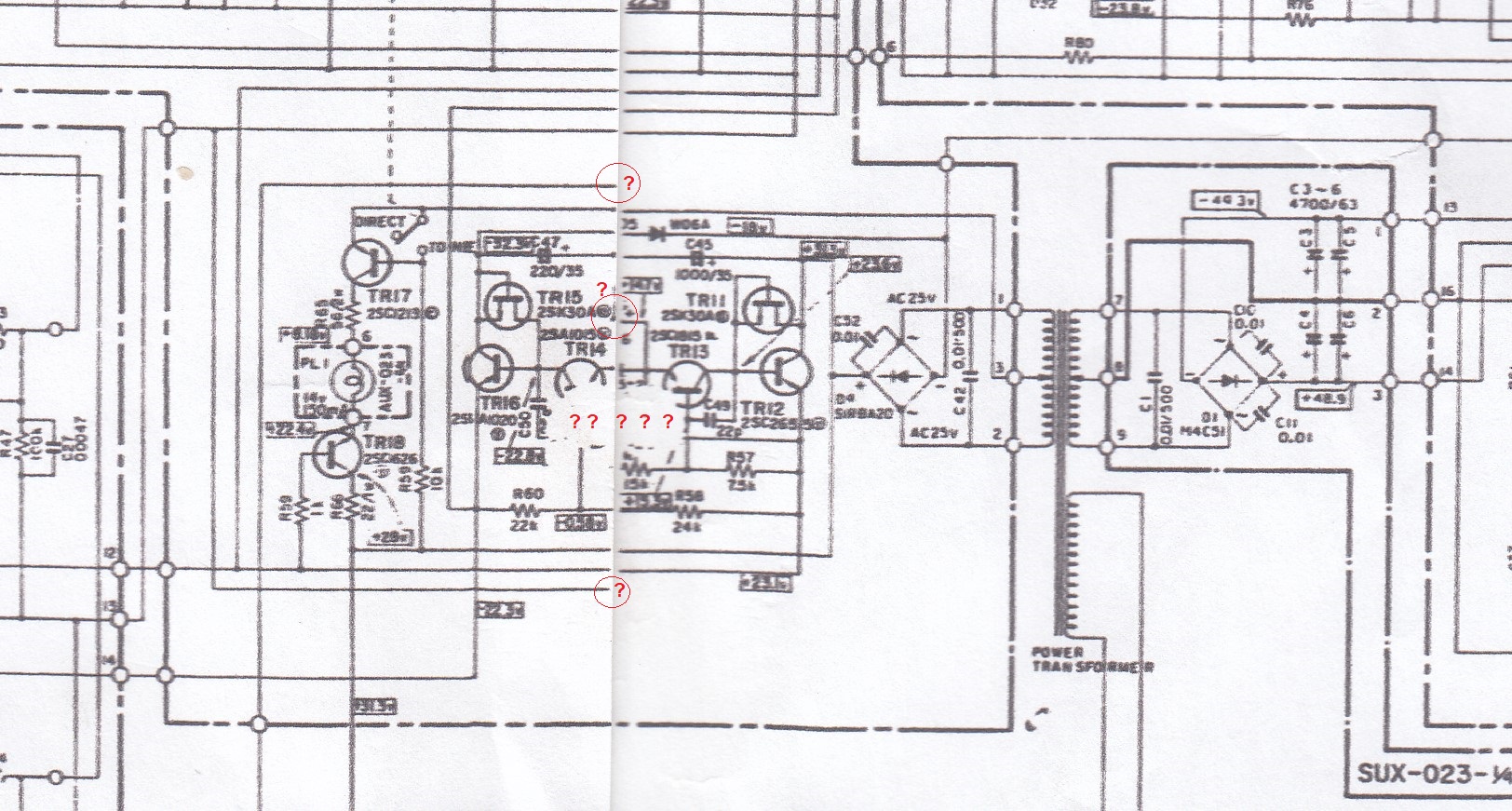

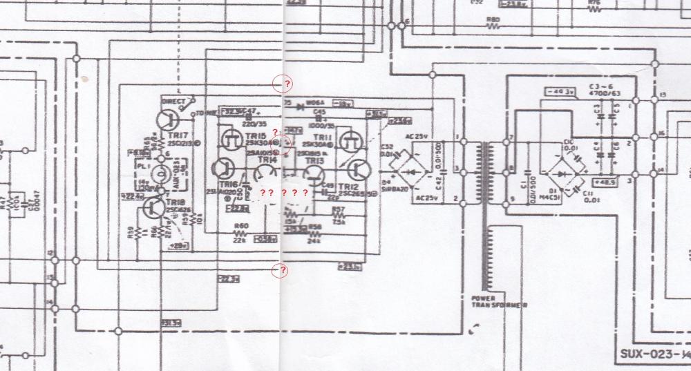

del_user_293569 Inserita: 25 maggio 2021 Segnala Inserita: 25 maggio 2021 (modificato) Si dovrebbe controllare la seconda alimentazione presente sul trasformatore di alimentazione, per intenderci il ponte D4, condensatore C45.... devi controllare le tensioni A seguire lo schema risulta tagliato, ho fatto la stampa delle due parti e unito i fogli per avere uno schema unico, ma comunque e' poco chiaro e mi manca qualcosa. Forse tu tra schema teorico e circuito reale riesci a capirci meglio. Se ci fai caso, dal negativo di questa seconda alimentazione, parte un collegamento verso IC1 ( R61 e C37); Un problema in questa sezione potrebbe essere causa del funzionamento anomalo di IC1. Modificato: 25 maggio 2021 da Francesco_54
theprince_62 Inserita: 25 maggio 2021 Autore Segnala Inserita: 25 maggio 2021 (modificato) 1 ora fa, Francesco_54 scrisse: Si dovrebbe controllare la seconda alimentazione presente sul trasformatore di alimentazione, per intenderci il ponte D4, condensatore C45.... devi controllare le tensioni A seguire lo schema risulta tagliato, ho fatto la stampa delle due parti e unito i fogli per avere uno schema unico, ma comunque e' poco chiaro e mi manca qualcosa. Forse tu tra schema teorico e circuito reale riesci a capirci meglio. Se ci fai caso, dal negativo di questa seconda alimentazione, parte un collegamento verso IC1 ( R61 e C37); Un problema in questa sezione potrebbe essere causa del funzionamento anomalo di IC1. Il ponte l'ho testato con la posizione tester (diodo) e funziona (almeno che non ci sia un altro modo per testarlo e che io disconosco. Il condensatore C45 l'ho testato 2 volte, perfetto nella misurazione, ers molto basso e nessuna perdita. La cosa strana (a mio avviso) invece, è che la massa che proviene dalla Aux-027 e che si innesta nel Pin 4 della Pus-014 (il quale rappresenta la massa della scheda stessa Pus-014), se misurato ohmmicamente risulta un resistore di circa 16Mohm. Per spiegarmi meglio, con il jack staccato (power off) un puntale del tester sulla massa della Pus e l'altro sulla massa che proviene dalla 027, misuro 16 Mohm. Stessa prova, ma adesso con il (power on), jack staccato, misuro il voltaggio tra le 2 masse, e con il puntale (+) del tester sulla massa della Aux-027 e l'altro (-) sulla massa della Pus-014, misuro 24V. Non è strano? Modificato: 25 maggio 2021 da theprince_62
del_user_293569 Inserita: 25 maggio 2021 Segnala Inserita: 25 maggio 2021 40 minuti fa, theprince_62 scrisse: Non è strano? Se sono masse certo che e' strano. Controlla sulla AUX.027 la tensione sugli emettitori di TR12 e TR16. Dovrebbero essere +23 e -22
theprince_62 Inserita: 25 maggio 2021 Autore Segnala Inserita: 25 maggio 2021 (modificato) 31 minuti fa, Francesco_54 scrisse: Se sono masse certo che e' strano. Controlla sulla AUX.027 la tensione sugli emettitori di TR12 e TR16. Dovrebbero essere +23 e -22 il jack che dalla 027 va alla Pus, staccato? E quindi, rispetto a quale delle 2 masse? Modificato: 25 maggio 2021 da theprince_62
theprince_62 Inserita: 25 maggio 2021 Autore Segnala Inserita: 25 maggio 2021 1 ora fa, Francesco_54 scrisse: Se sono masse certo che e' strano. Controlla sulla AUX.027 la tensione sugli emettitori di TR12 e TR16. Dovrebbero essere +23 e -22 Con Jack collegato, quindi massa comune: TR12 e = +22,65 V TR16 e = - 22 V
theprince_62 Inserita: 25 maggio 2021 Autore Segnala Inserita: 25 maggio 2021 56 minuti fa, Francesco_54 scrisse: e con il jack staccato? Più tardi faccio la prova.... Ma il condensatore lo tolgo? Se si, riattacco il pin della resistenza ?
del_user_293569 Inserita: 25 maggio 2021 Segnala Inserita: 25 maggio 2021 Si riattaccalo, però non ho capito bene qual'e il jack
theprince_62 Inserita: 25 maggio 2021 Autore Segnala Inserita: 25 maggio 2021 (modificato) 4 ore fa, Francesco_54 scrisse: Si riattaccalo, però non ho capito bene qual'e il jack il jack intendo quello a 6 poli che proviene dalla Aux-027 e si innesta nella Pus-014 Ok, allora rimetto tutto come prima, tolgo il condensatore e risaldo il pin della resistenza. Ma dovrei quindi fare le letture TR12 e TR16 (emettitori) con il jack staccato dalla Pus-014? In tal caso la massa che dovrei usare come riferimento, la prendo dalla scheda Aux-027? Modificato: 25 maggio 2021 da theprince_62
del_user_293569 Inserita: 25 maggio 2021 Segnala Inserita: 25 maggio 2021 (modificato) il 24/5/2021 at 13:27 , theprince_62 scrisse: Allora, prova con volume, alti e bassi a zero TR2 b= -4V prova con bassi al massimo TR2 b= -7V Il volume e gli alti non hanno effetto alcuno sulla lettura. Ma questi valori erano con il connettore attaccato o staccato? le letture su TR12 e TR16 devono essere con connettore attaccato. Modificato: 25 maggio 2021 da Francesco_54
theprince_62 Inserita: 25 maggio 2021 Autore Segnala Inserita: 25 maggio 2021 16 minuti fa, Francesco_54 scrisse: Ma questi valori erano con il connettore attaccato o staccato? le letture su TR12 e TR16 devono essere con connettore attaccato. Erano con connettore attaccato, e con attaccato ancora il condensatore
theprince_62 Inserita: 25 maggio 2021 Autore Segnala Inserita: 25 maggio 2021 37 minuti fa, Francesco_54 scrisse: Ma questi valori erano con il connettore attaccato o staccato? le letture su TR12 e TR16 devono essere con connettore attaccato. Quindi cos'altro posso controllare?
del_user_293569 Inserita: 25 maggio 2021 Segnala Inserita: 25 maggio 2021 (modificato) Ti dicevo che lo schema cartaceo risulta interrotto, ho fatto questo collage, manca qualcosa e si capisce poco... Prova a controllare le tensioni su quei 4 transistor + i 2 fet . Modificato: 25 maggio 2021 da Francesco_54
theprince_62 Inserita: 26 maggio 2021 Autore Segnala Inserita: 26 maggio 2021 (modificato) 29 minuti fa, Francesco_54 scrisse: Ti dicevo che lo schema cartaceo risulta interrotto, ho fatto questo collage, manca qualcosa e si capisce poco... Prova a controllare le tensioni su quei 4 transistor + i 2 fet . Domani penso meglio come fare. Comunque non ho capito quali quattro transistors misurare. Di FET ce ne sono 4 (TR1 TR3 - TR2 TR4).... e non posso misurarli perchè non hanno i piedini in superficie. Al limite li smonto e li misuro separatamente, hanno 6 piedini D G S ed S G D è corretto misurare 3 piedini alla volta? Modificato: 26 maggio 2021 da theprince_62
del_user_293569 Inserita: 26 maggio 2021 Segnala Inserita: 26 maggio 2021 No, non stai guardando la parte di circuito che ti ho postato intendo TR12 TR13 TR14 E TR16 più i due fet TR11 E TR17
theprince_62 Inserita: 26 maggio 2021 Autore Segnala Inserita: 26 maggio 2021 1 minuto fa, Francesco_54 scrisse: No, non stai guardando la parte di circuito che ti ho postato intendo TR12 TR13 TR14 E TR16 più i due fet TR11 E TR17 Devo misurare tutto? BCE rispetto a massa?
del_user_293569 Inserita: 26 maggio 2021 Segnala Inserita: 26 maggio 2021 Controlla le tensioni indicate, se c'e' qualcosa che non va andiamo nel dettaglio.
theprince_62 Inserita: 26 maggio 2021 Autore Segnala Inserita: 26 maggio 2021 (modificato) 17 ore fa, Francesco_54 scrisse: Controlla le tensioni indicate, se c'e' qualcosa che non va andiamo nel dettaglio. Misurazioni fatte sulla AUX-027: TR11 d = 32,50V TR11 s = 23,28V TR11 g = 0V TR12 e = 22,65V TR12 b = 23,26V TR12 c = 32,86V TR13 e = 14,40V TR13 b = 15,05V TR13 c = 23,28V TR14 e = 0V TR14 b = - 0,6V TR14 c = - 22,61V TR15 d = - 22,60V TR15 s = 0,3 mV TR15 g = - 32,50V TR16 e = - 22,00V TR16 b = - 22,62V TR16 c = - 32,40V TR17 e = 0V TR17 b = 0V TR17 c = 22,20V Modificato: 26 maggio 2021 da theprince_62
del_user_293569 Inserita: 26 maggio 2021 Segnala Inserita: 26 maggio 2021 Non mi tornano i valori tra S e G di TR11 e TR15 Sullo schema G e S risultano collegati insieme ma tu rilevi tensioni diverse. però sul drain le tensioni sono giuste... Ricontrolli ? Poi rileva le tensioni su TR8 e TR10 sempre sulla AUX027.
theprince_62 Inserita: 26 maggio 2021 Autore Segnala Inserita: 26 maggio 2021 25 minuti fa, Francesco_54 scrisse: Non mi tornano i valori tra S e G di TR11 e TR15 Sullo schema G e S risultano collegati insieme ma tu rilevi tensioni diverse. però sul drain le tensioni sono giuste... Ricontrolli ? Poi rileva le tensioni su TR8 e TR10 sempre sulla AUX027. ricontrollo subito
theprince_62 Inserita: 26 maggio 2021 Autore Segnala Inserita: 26 maggio 2021 (modificato) 1 ora fa, Francesco_54 scrisse: Non mi tornano i valori tra S e G di TR11 e TR15 Sullo schema G e S risultano collegati insieme ma tu rilevi tensioni diverse. però sul drain le tensioni sono giuste... Ricontrolli ? Poi rileva le tensioni su TR8 e TR10 sempre sulla AUX027. Pardon, è che sto facendo lo 'speleologo tra i pin nascosti..... nuova misurazione: TR11 = come prima TR15 d = - 22,60V TR15 s = - 32,20V TR15 g = 0V invece TR8 e TR10 TR8 e = 8,46V TR8 b = 7,76V TR8 c = (variabile) da - 100mV a - 300mV TR10 e = -7,95V TR10 b = -7,23V TR10 c = (variabile) da - 400mV a - 264mV Modificato: 26 maggio 2021 da theprince_62
theprince_62 Inserita: 27 maggio 2021 Autore Segnala Inserita: 27 maggio 2021 19 ore fa, Francesco_54 scrisse: Non mi tornano i valori tra S e G di TR11 e TR15 Sullo schema G e S risultano collegati insieme ma tu rilevi tensioni diverse. però sul drain le tensioni sono giuste... Ricontrolli ? Poi rileva le tensioni su TR8 e TR10 sempre sulla AUX027. Altro da controllare?
del_user_293569 Inserita: 27 maggio 2021 Segnala Inserita: 27 maggio 2021 Sulla congiunzione dei collettori di TR8 e TR10 ci sono da 100 a 400 mA. Siccome il collegamento giunge direttamente sull'input di PUS-04 sulla R2 dove hai trovato da -4 a -7 V, c'e' qualcosa che non quadra.
theprince_62 Inserita: 27 maggio 2021 Autore Segnala Inserita: 27 maggio 2021 1 ora fa, Francesco_54 scrisse: Sulla congiunzione dei collettori di TR8 e TR10 ci sono da 100 a 400 mA. Siccome il collegamento giunge direttamente sull'input di PUS-04 sulla R2 dove hai trovato da -4 a -7 V, c'e' qualcosa che non quadra. 1 ora fa, Francesco_54 scrisse: Sulla congiunzione dei collettori di TR8 e TR10 ci sono da 100 a 400 mA. Siccome il collegamento giunge direttamente sull'input di PUS-04 sulla R2 dove hai trovato da -4 a -7 V, c'e' qualcosa che non quadra. I transistors stanno bene, controllatissimi. Cos'altro ti viene in mente che io possa fare?
del_user_293569 Inserita: 27 maggio 2021 Segnala Inserita: 27 maggio 2021 Devi farmi una foto fatta bene di AUX.027
