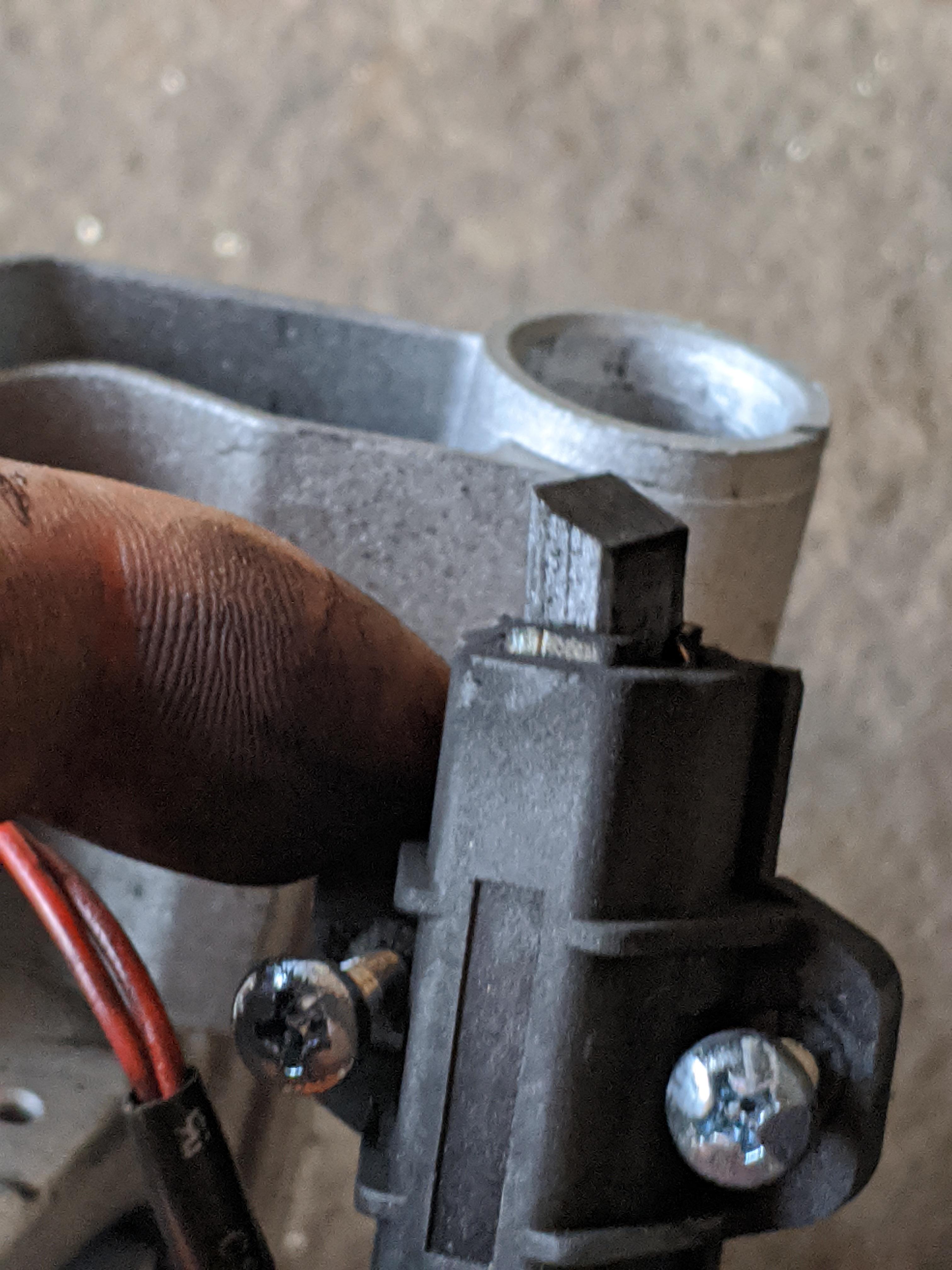

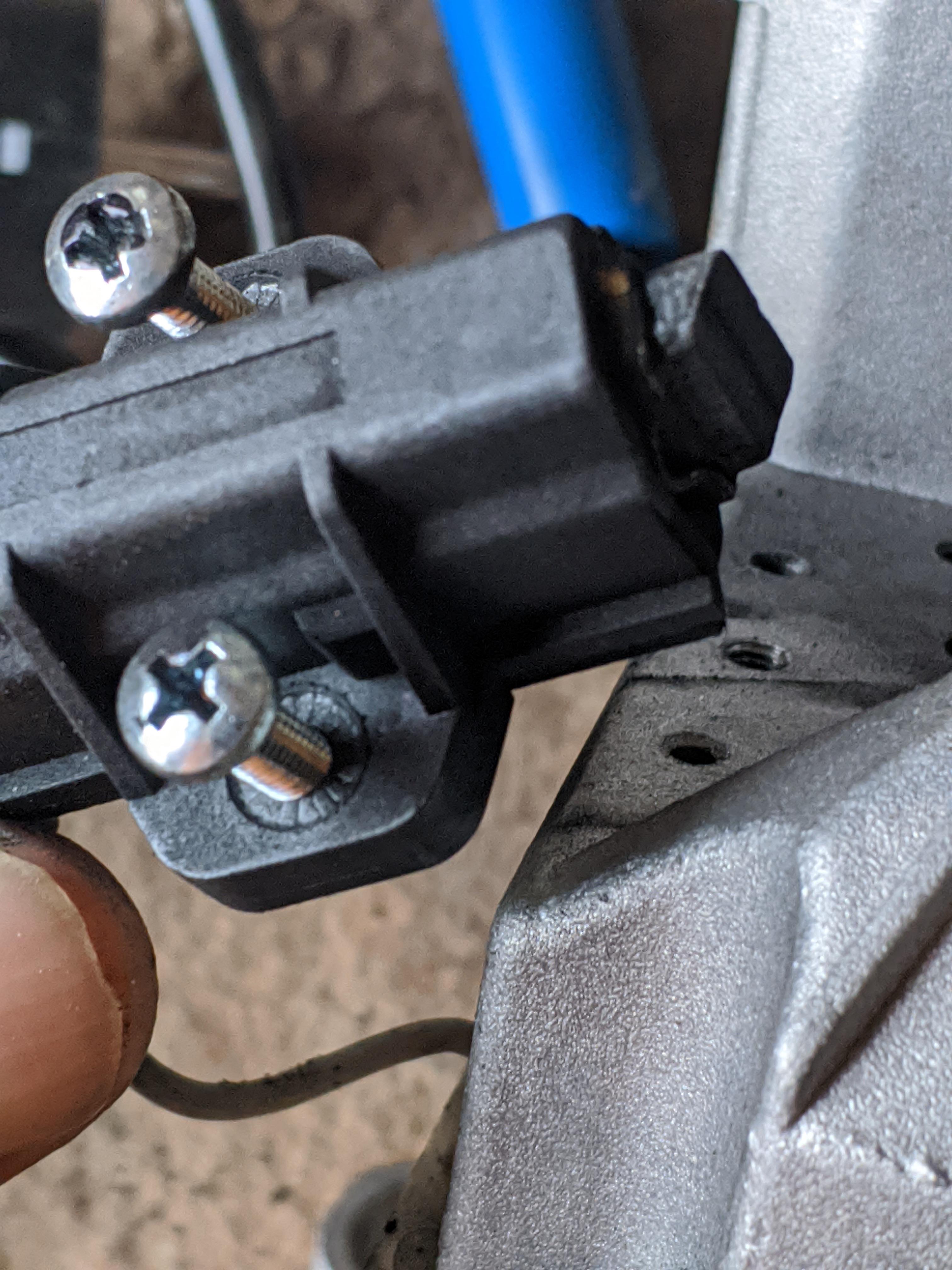

LAVATRICE BEKO SI BLOCCA!
Salve  ho una lavatrice beko 10106it seleziono il programma  poi avvio carica acqua poi si ferma  qualche consiglio?
E possibile sapere i codici errore se non ho il display ? esiste qualche procedura per individuare il guasto? grazie .
Stefano Dalmo
Intanto se carica l'acqua  , ma non hai specificato quanta   , diciamo allora il carico normale ,
e non gira  il cesto  , sarebbe il caso di controllare le spazzole sul motore .
 La lavatrice non la uso io proprio per questo ho notato che carico acqua non viene tutto in una volta ma due a distanza di 30 secondi dopo di che' sta li ferma .....sa dirmi qualcosa sulla modalita' di sevizio per fare il test della lavatrice  le spazzole sono facili da cambiare ?
Stefano Dalmo
Non ho note di servizio.
se vuoi smonta il motore e controlla le spazzole  quanto sono lunghe  , nel senso che   Il carboncino deve uscire fuori dalla custodia  più di 1 cm  in modo che montata  il carboncino deve rientrare  nella custodia ,  cosi da essere pressata sul collettore del motore
 Ecco la condizione delle spazzole ritieni che debbano essere sostituite?
Stefano Dalmo
Vanno sostituite ,   quella della prima  foto  non tocca più perchè è arrivata all'osso .
Sono davvero all'osso, dovrebbero fuoriuscire molto di più
Cambiato spazzole lavatrice rigenerata ! ringraziandovi per il sopporto tecnico vi faccio una domanda riguardante la resistenza sempre della lavatrice .
Facendo delle misurazioni con il tester su resistenza estratta scollegata mi dava 0,05 ohm  ma collegandola per 2-3 secondi alla 220 scaldava se funziona non dovrebbe
avere una misura tra 37-40 ohm ?
Stefano Dalmo
Bene  , meglio così   👍
Per altri problemi  apri  nuove discussioni .
