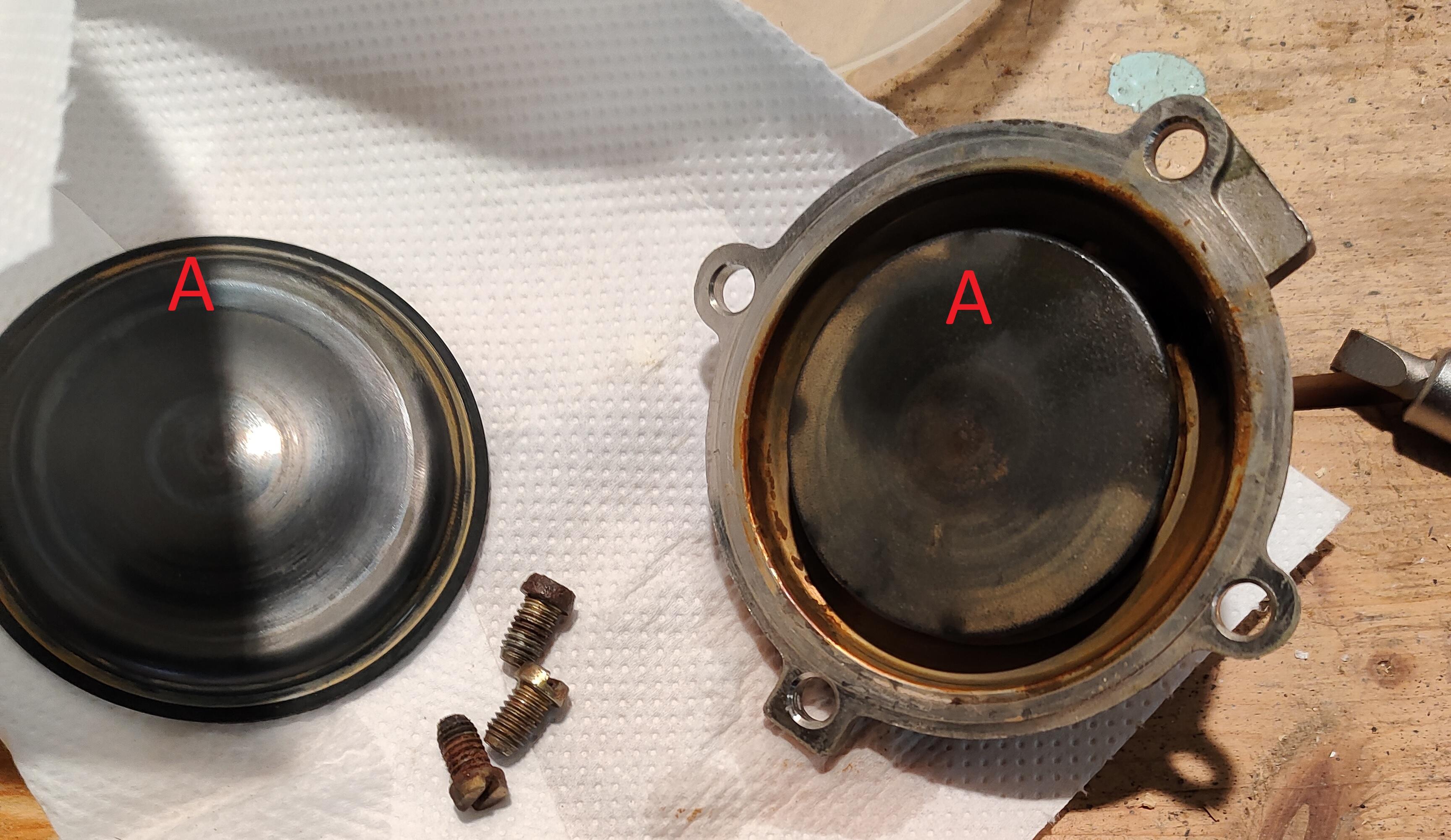

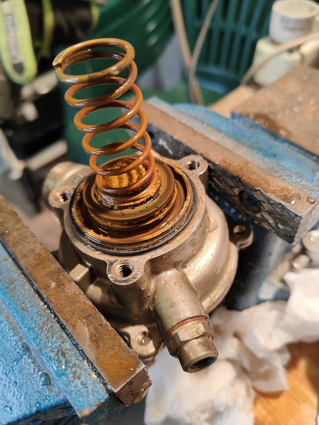

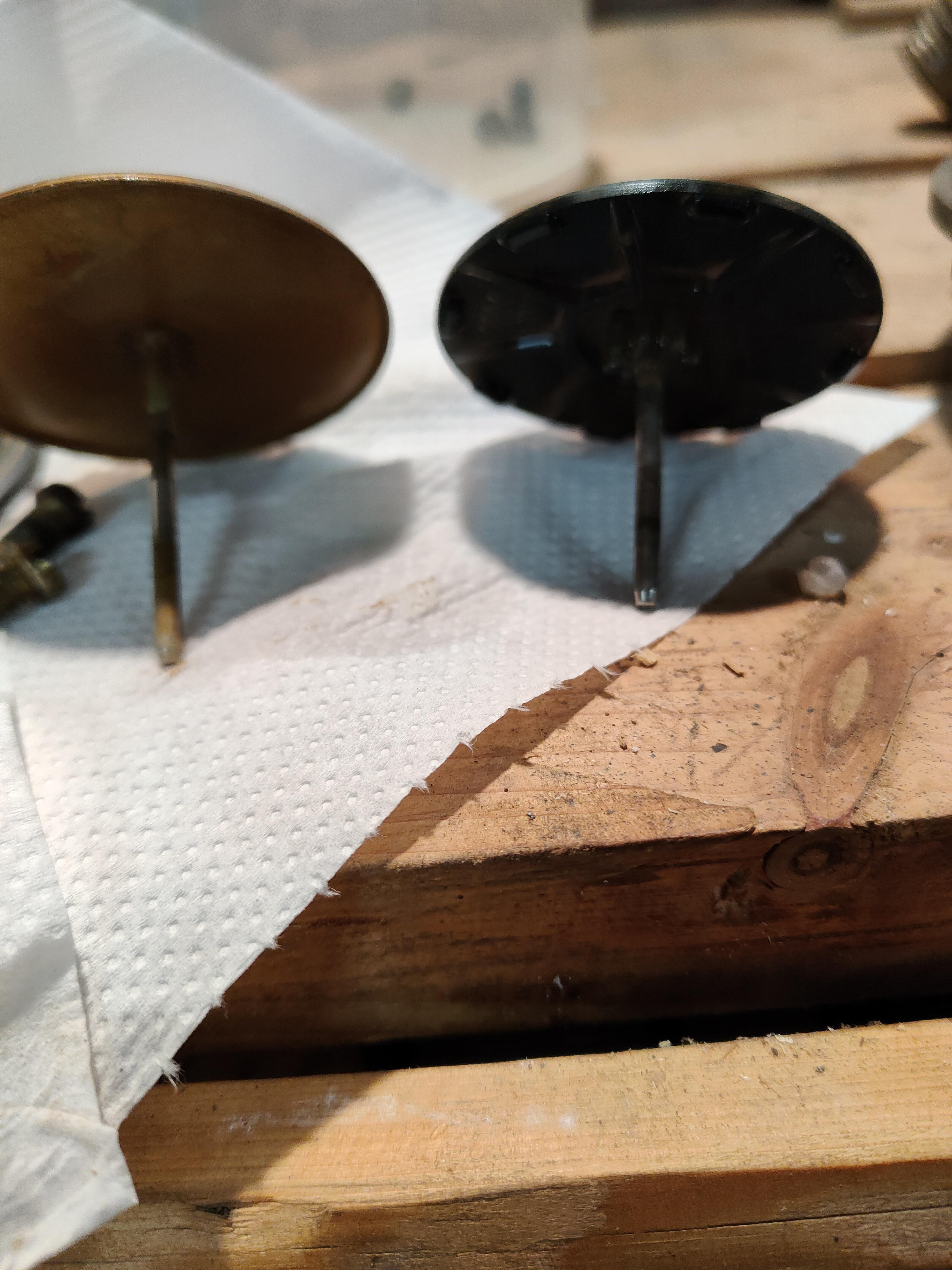

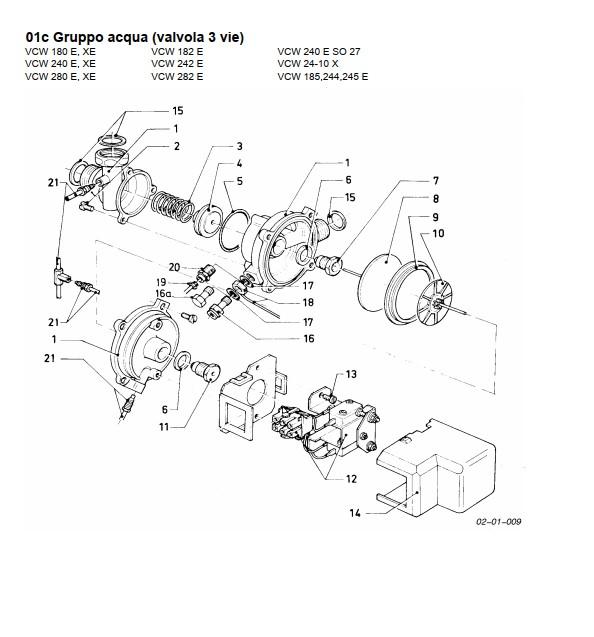

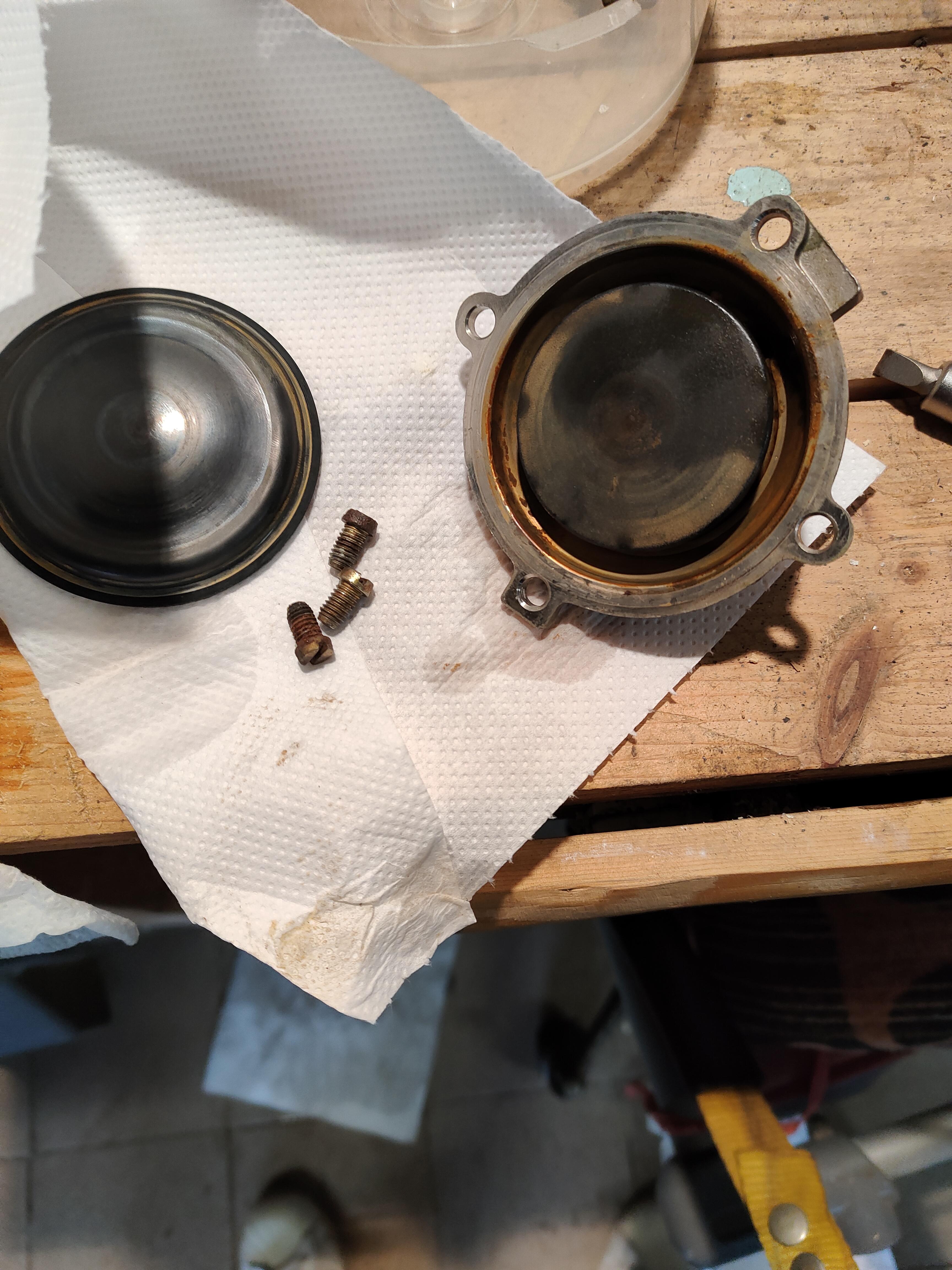

Boro Inserito: 2 marzo 2022 Segnala Inserito: 2 marzo 2022 Buongiorno a tutti, la caldaia perde pressione sino a depressarsi completamente e andare ovviamente in blocco. A dicembre 2020 ho eseguito manutenzione delle tre vie e sostituito lo scambiatore in noryl con quello a piastre. Da un mese a questa parte ho notato che usando per molto tempo l acqua calda trovavo qualche radiatore tiepido nonostante il riscaldamento fosse spento, come se ci fosse una perdita tra i due circuiti. Potrei risolvere facendo la manutenzione al gruppo acqua/commutatore oppure potrebbe essere qualcos'altro? vaso di espansione bucato?
Stefano Dalmo Inserita: 2 marzo 2022 Segnala Inserita: 2 marzo 2022 Radiatore caldo = tre vie non chiude perdita di pressione = perdita di acqua dal circuito primario. Controlla se si scarica solo se tieni accesi i riscaldamenti o pure senza .
Boro Inserita: 2 marzo 2022 Autore Segnala Inserita: 2 marzo 2022 grazie per la risposta, ok per la tre vie. Mentre, per il fatto che perde pressione, se fosse una perdita dal primario non dovrei vedere l acqua uscire? non credo si tratti di una trasudazione che può evaporare perchè ieri alle 18.00 ho portato la pressione a 1,1 bar. stamattina era in blocco a zero bar e quando ho fatto il riempimento ci ha messo un bel pò a ripristinarsi la pressione come se il circuito fosse ben depressato.
Stefano Dalmo Inserita: 2 marzo 2022 Segnala Inserita: 2 marzo 2022 Hai acceso il riscaldamento in questo frangente?
Boro Inserita: 2 marzo 2022 Autore Segnala Inserita: 2 marzo 2022 si ieri ho acceso qualche ora il riscaldamento dopo le 18.00 e ho usato anche ACS. Adesso ho fatto un altra verifica, stamattina quando l ho trovata in blocco ho portato la pressione a 0,8 bar, abbiamo usato SOLO ACS dalle 08,00 sin ora, sono andato a ricontrollare adesso alle 10,30 e la pressione è scesa a 0.25 bar. Quindi perde pressione anche solo con l'utilizzo dell ACS
Boro Inserita: 2 marzo 2022 Autore Segnala Inserita: 2 marzo 2022 Quote Quindi perde pressione anche solo con l'utilizzo dell ACS ad ogni modo aprendo ACS scaldano pure i radiatori (leggermente) quindi questa conclusione non è proprio corretta perché è come se avessi anche il riscaldamento acceso visto che c'è circolazione anche in quel circuito.
Stefano Dalmo Inserita: 2 marzo 2022 Segnala Inserita: 2 marzo 2022 Controlla se gocciola la valvola di pressione . Se gocciolano i barilotti di sfiato sull eventuali centraline poste in casa . Se gocciolano le manopole dei radiatori . Se ci sono perdite nella caldaia ,sugli attacchi dello scambiatore . Dal jolly posto sul circolatore . Scambiatore primario bucato e. L'acqua evapora con la fiamma diretta .
Boro Inserita: 2 marzo 2022 Autore Segnala Inserita: 2 marzo 2022 Ho controllato tutto tranne il primario.piu tardi tolgo i pannelli e verifico. Nel frattempo vorrei sistemare la tre vie. Come posso fare manutenzione? La membrana l ho cambiata poco più di un anno fa,anche il piattello. Che problema potrebbe avere per il fatto che non si chiude completamente?
adrobe Inserita: 2 marzo 2022 Segnala Inserita: 2 marzo 2022 Quote Come posso fare manutenzione? La membrana l ho cambiata poco più di un anno fa,anche il piattello. Che problema potrebbe avere per il fatto che non si chiude completamente? magari hai invertito i piattelli o non hai ben regolato i dadi della slitta
Boro Inserita: 3 marzo 2022 Autore Segnala Inserita: 3 marzo 2022 (modificato) 17 ore fa, adrobe ha scritto: magari hai invertito i piattelli o non hai ben regolato i dadi della slitta ciao ho controllato la slitta, con caldaia in stand by il micro basso è premuto e quello alto libero con caldaia in riscaldamento entrambi premuti con caldaia in sola ACS entrambi liberi con caldaia ACS e riscaldamento entrambi liberi inoltre alla richiesta di ACS il nottolino nero posto sopra il gruppo acqua ruota premendo il relativo switch. è corretto il funzionamento? Modificato: 3 marzo 2022 da Boro
adrobe Inserita: 3 marzo 2022 Segnala Inserita: 3 marzo 2022 Quote con caldaia ACS e riscaldamento entrambi liberi la caldaia funziona o in acs o in riscaldamento per il resto è tutto corretto
Boro Inserita: 3 marzo 2022 Autore Segnala Inserita: 3 marzo 2022 (modificato) Quote la caldaia funziona o in acs o in riscaldamento ok intendi per il fatto che se ho il riscaldamento acceso e apro ACS la caldaia da priorità ad ACS? ad ogni modo la posizione della slitta e relativa attivazione dei micro è corretta. Quote magari hai invertito i piattelli o non hai ben regolato i dadi della slitta Per quanto riguarda il fatto che usando solo ACS si riscaldano leggermente anche i radiatori cosa potrebbe essere? i piattelli credo di averli montati correttamente.. quali piattelli avrei potuto invertire? Modificato: 3 marzo 2022 da Boro
adrobe Inserita: 3 marzo 2022 Segnala Inserita: 3 marzo 2022 Quote ok intendi per il fatto che se ho il riscaldamento acceso e apro ACS la caldaia da priorità ad ACS? ovviamente Quote Per quanto riguarda il fatto che usando solo ACS si riscaldano leggermente anche i radiatori cosa potrebbe essere? indiziata sempre la tre vie Quote quali piattelli avrei potuto invertire? n. 8 e n. 10 dell'esploso
Boro Inserita: 5 marzo 2022 Autore Segnala Inserita: 5 marzo 2022 Quote indiziata sempre la tre vie ok in questi gg la rismonto e verifico integrità membrana e posizione piattelli. ti aggiorno grazie infinite per la disponibilità
Boro Inserita: 11 marzo 2022 Autore Segnala Inserita: 11 marzo 2022 ciao a tutti ho smontato la 3 vie: membrana integra (l'avevo cambiata un anno fa) piattelli montati che da schema allegato precedentemente.. quindi apparentemente tutto ok Quote indiziata sempre la tre vie anche secondo me, soprattutto perché subito dopo che ho rimontato la valvola a tre vie ho provato sia ACS che riscaldamento più volte e il problema non si è presentato. Mentre dopo qualche giorno di utilizzo si è ripresentato: i radiatori si scaldano quando si apre l acqua calda con riscaldamento spento. altre idee??? Aggiungo, se può essere utile, che questo problema a detta del proprietario l ha sempre fatto ma non ci aveva mai dato peso.
Boro Inserita: 11 marzo 2022 Autore Segnala Inserita: 11 marzo 2022 c'è un ultimo dubbio, la membrana non è piatta ma è un po' concava, (come se fosse un fondo di bicchiere) quindi immagino avrà un verso di montaggio.. dallo spaccato non si capisce da che parte debba andare la parte concava e la parte convessa... potrei averla montata al contrario ed essere questo il problema?
Stefano Dalmo Inserita: 11 marzo 2022 Segnala Inserita: 11 marzo 2022 Guardando la foto che hai postato sopra ,la membrana va inserita nella campana adiacente nel verso in cui si trova . Fai una pulita ai due assi dei piattelli , li vedo incrostati di ruggine . Hai fatto una pulizia al componente n4 dell'esploso ?e alle sedi di battuta dello stesso ?
adrobe Inserita: 11 marzo 2022 Segnala Inserita: 11 marzo 2022 Ha scritto bene Stefano. Controlla che il citato componente n. 4 sia in ottone (cod. 020636) e non in plastica dura con intagli radiali
Boro Inserita: 12 marzo 2022 Autore Segnala Inserita: 12 marzo 2022 Quote Guardando la foto che hai postato sopra ,la membrana va inserita nella campana adiacente nel verso in cui si trova . credo di averla montata al contrario, attualmente il lato A della membrana è a contatto con il lato A del piattello nero in plastica n°10 dell'esploso. Quote Fai una pulita ai due assi dei piattelli , li vedo incrostati di ruggine . Hai fatto una pulizia al componente n4 dell'esploso ?e alle sedi di battuta dello stesso ? si ho pulito ogni componente, erano molto sporchi di calcare e ruggine nonostante la manutenzione di un anno fa, ma nonostante questo non ho risolto Quote Controlla che il citato componente n. 4 sia in ottone (cod. 020636) e non in plastica dura con intagli radiali confermo è in ottone ed è stato sostituito un anno fa proprio su tuo consiglio Per fugare ogni incomprensione mi confermate che la membrana sia montata al contrario visto che attualmente il lato A della membrana è a contatto con il lato A del piattello nero in plastica n°10 dell'esploso?
Alessio Menditto Inserita: 13 marzo 2022 Segnala Inserita: 13 marzo 2022 Maremazza NON SI PUÒ scrivere dati sensibili !!! Mandali in privato per favore.
Alessio Menditto Inserita: 13 marzo 2022 Segnala Inserita: 13 marzo 2022 (modificato) Allora la discussione è di Boro, ti sei accodato e non si può, per favore devi aprire una nuova discussione tua, poi Adrobe se non ricordo male ha disattivato i messaggi privati, il Forum è un posto di condivisione, se si fa in privato non serve a nulla…per quello Adrobe non vuole scrivere in privato, lui rappresenta il vero spirito di un Forum. Modificato: 13 marzo 2022 da Alessio Menditto
Boro Inserita: 13 marzo 2022 Autore Segnala Inserita: 13 marzo 2022 Il 12/3/2022 alle 12:38 , adrobe ha scritto: si, membrana montata al contrario ho invertito la membrana ma non ho risolto 😒 che altro potrei controllare?
adrobe Inserita: 13 marzo 2022 Segnala Inserita: 13 marzo 2022 Quote ho invertito la membrana ma non ho risolto hai controllato se era perfettamente integra? basta una piccola lesione sul bordo e non funziona come dovrebbe. Avendola sollecitata mettendola al contrario è possibile che si sia tagliata un pò. Quote che altro potrei controllare? per scrupolo, i vari tubicini di rame, che siano tutti liberi (controllare soprattutto l'orifizio finale degli stessi)
adrobe Inserita: 14 marzo 2022 Segnala Inserita: 14 marzo 2022 Quote , il Forum è un posto di condivisione, se si fa in privato non serve a nulla…per quello Adrobe non vuole scrivere in privato, lui rappresenta il vero spirito di un Forum Esatto, oramai ho creato un database di centinaia di casi sul forum riguardanti questa caldaia. Chi ha problemi dovrebbe in primis pescare sul forum, e solo in seconda battuta postare una nuova discussione. Men che meno scrivere in privato (tra l'altro non sono abilitato a fornire prestazioni professionali, per quello esistono i cat Vaillant). E' una sorta di volontariato che facciamo nel poco tempo libero a disposizione.
