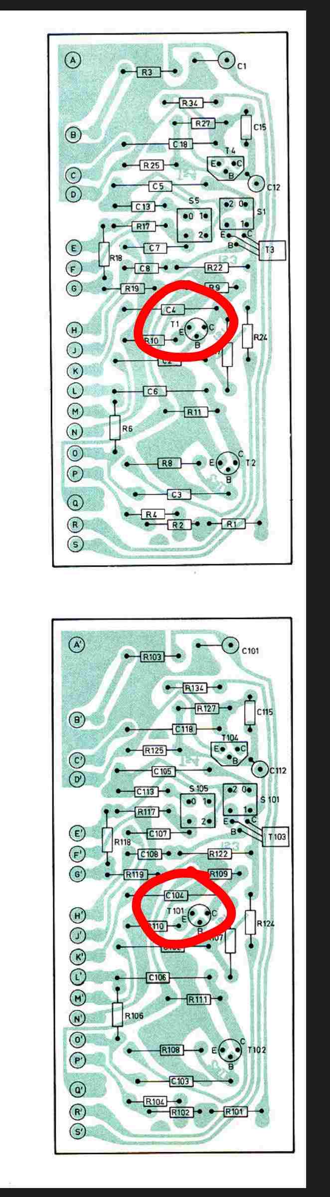

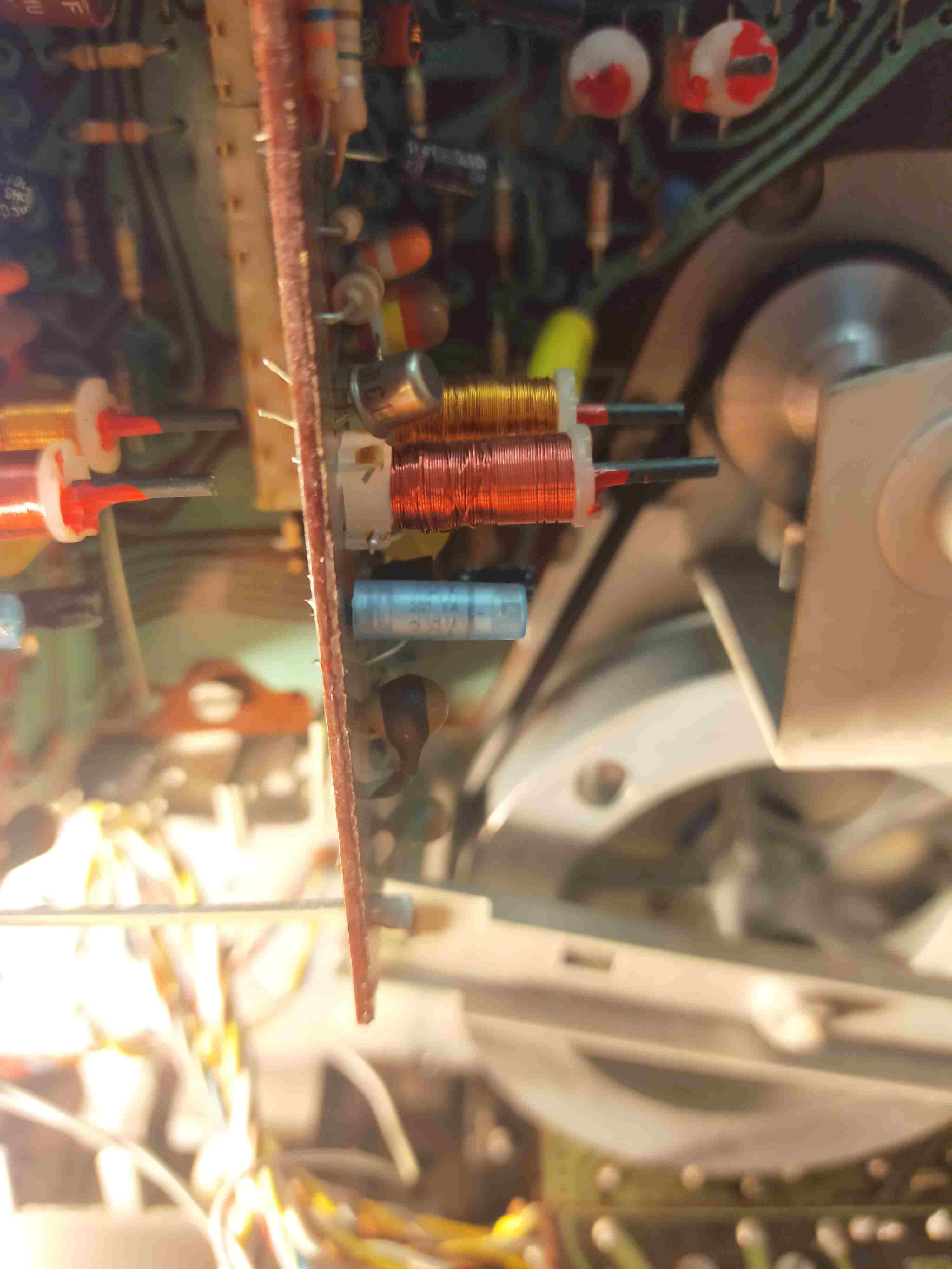

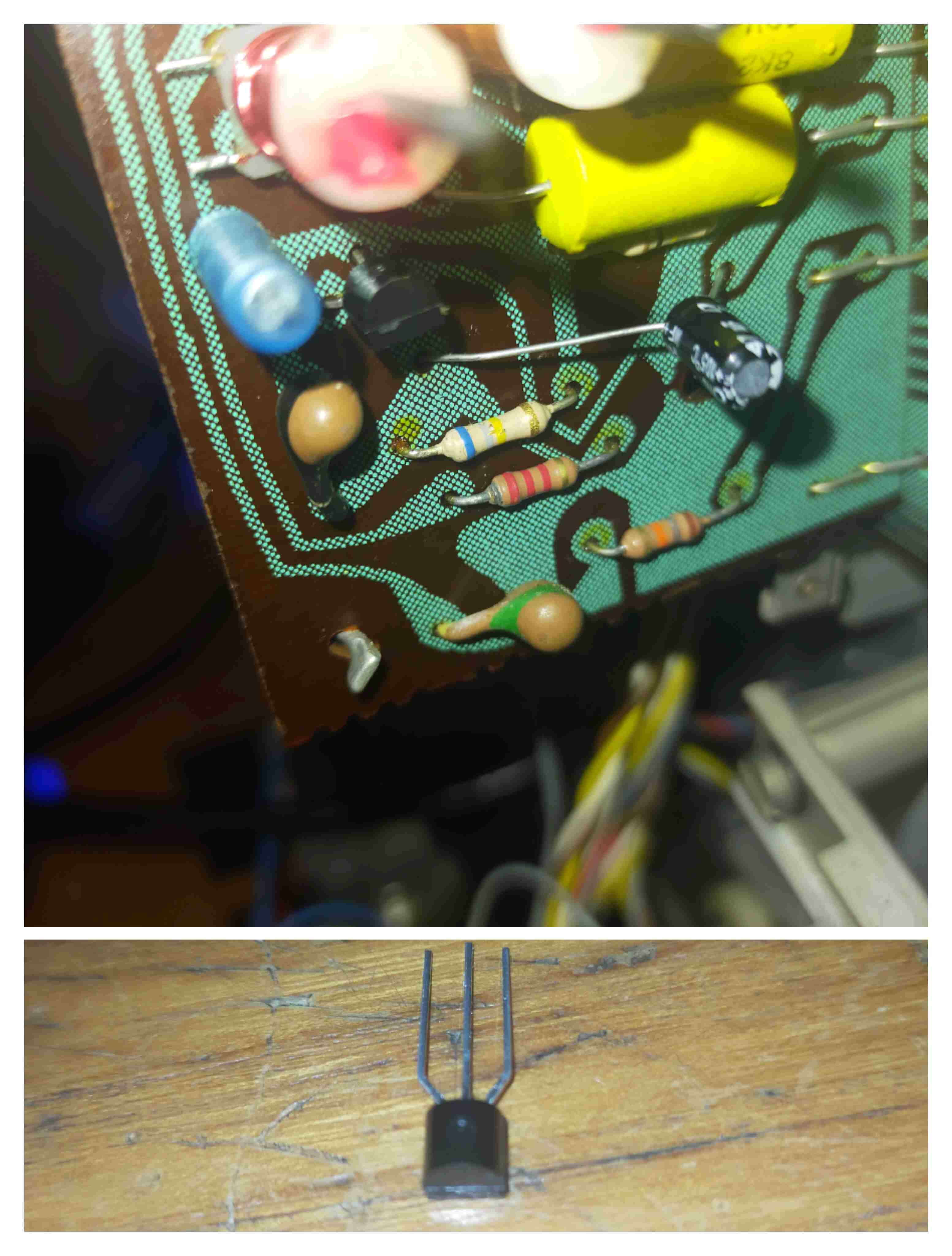

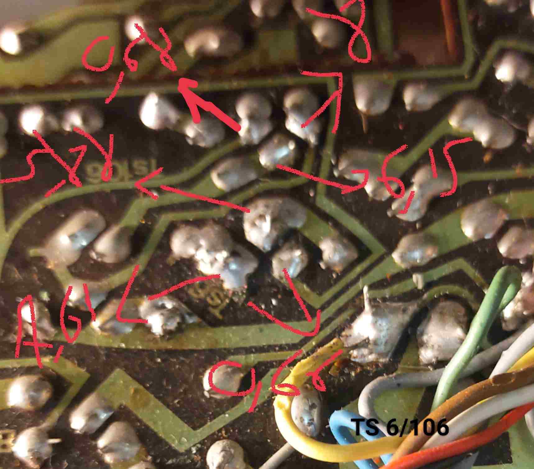

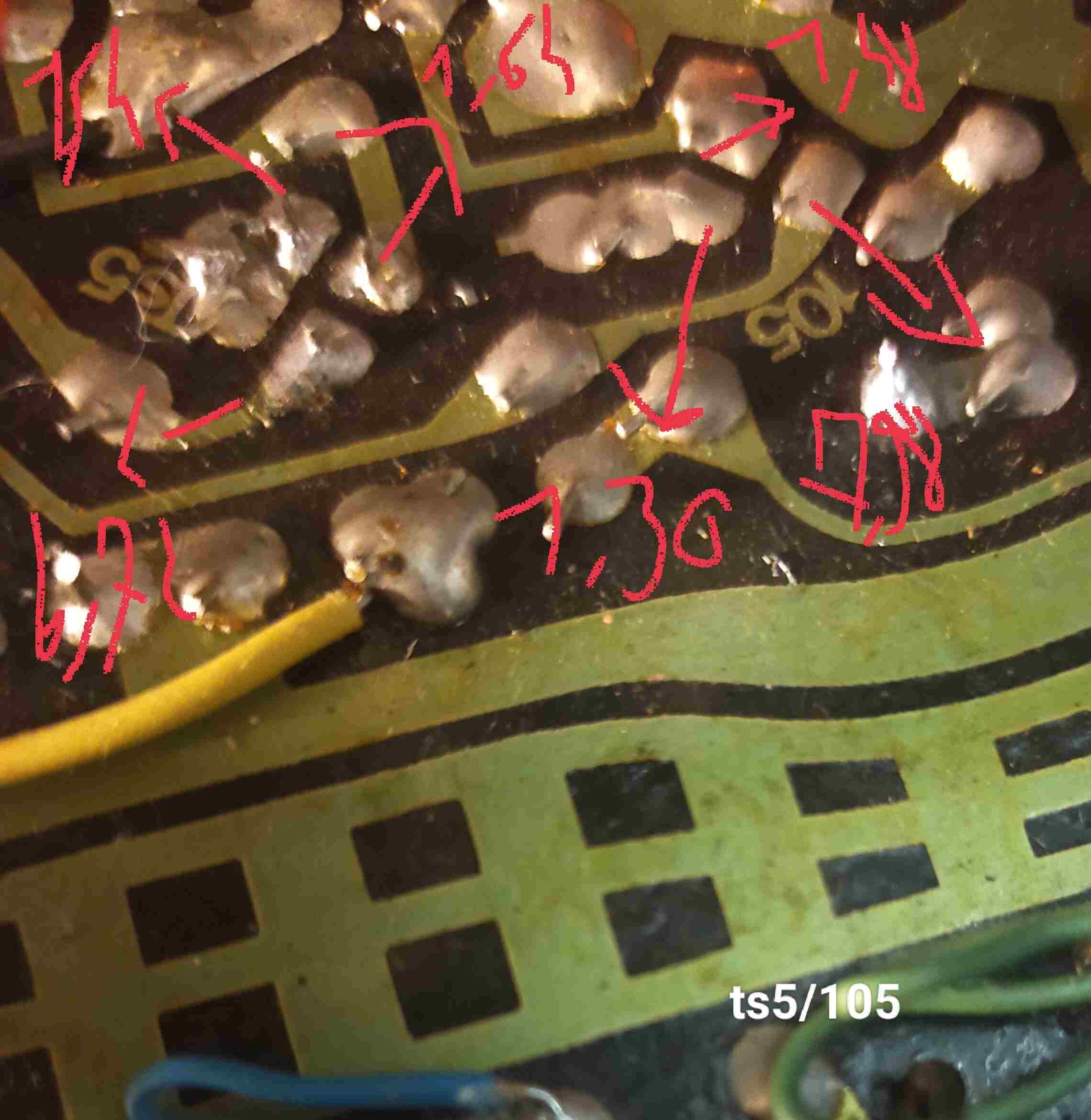

NovellinoXX Inserita: 6 maggio 2023 Segnala Inserita: 6 maggio 2023 (modificato) 10 ore fa, lucio7979 ha scritto: Non riuscirò mai a ripararlo! Ma quando maiiiiiiiiiii 😆 Misura le tensioni sui collettori di TS1, TS3 e TS4 se e' il primo canale che non va, oppure sui corrispondenti dell'altro canale TS101, TS103 e TS104 I valori di tensione devono essere rispettivamente circa 4V, 3,5V e 11V. Modificato: 6 maggio 2023 da NovellinoXX
lucio7979 Inserita: 7 maggio 2023 Autore Segnala Inserita: 7 maggio 2023 (modificato) Perdonami novellino, non riesco ad individuare i collettori di cui parli. Scusami tanto saresti così gentile da indicarmi dove si trovano? Scusa ancora. O forse sono questi in foto? T1 e T101? Perche TS non ne vedo. Modificato: 7 maggio 2023 da lucio7979
NovellinoXX Inserita: 7 maggio 2023 Segnala Inserita: 7 maggio 2023 (modificato) Si quello, Tester predisposto per misura tensione in continua (V=) , puntale negativo a massa, puntale positivo sulla C di T 1. Modificato: 7 maggio 2023 da NovellinoXX
lucio7979 Inserita: 7 maggio 2023 Autore Segnala Inserita: 7 maggio 2023 Dunque sul T1 ho 5,38, sul t 101 7.4. sul t3 ho 4,40 sul t103 4,14, sul t4 e 104 ho 0,70 in entrambi. Naturalmente con registratore accesso. Mi sembrano sballate.
NovellinoXX Inserita: 7 maggio 2023 Segnala Inserita: 7 maggio 2023 (modificato) Fortemente sballate sono le tensioni su T4 e T104. 0.7V invece di 11V. Probabilmente i due Transistor sono bruciati. Per la verifica predisponi il tester sulla misura in ohm, portata minima e misura la resistenza tra C ed E nei due versi. La misura va fatta senza alimentazione, ad apparecchio spento. P.S. hai sostituito i due condensatori C18 e C118 da 40 mF? Modificato: 7 maggio 2023 da NovellinoXX
lucio7979 Inserita: 7 maggio 2023 Autore Segnala Inserita: 7 maggio 2023 Si i condensatori li ho sostituiti con due da 47 mF. Misurando in ohm portata 200, è la minore che ho sul multimetro digitale, in un verso misurano 150 ohm, nell'altro uno 120 l'altro zero.
lucio7979 Inserita: 7 maggio 2023 Autore Segnala Inserita: 7 maggio 2023 (modificato) Altra cosa, come faccio a capire la polarità di questi elettrolitici? La banda nera è il negativo? O viceversa? Sono da 2,2 16 v, ma segnano 1,20. Modificato: 7 maggio 2023 da lucio7979
ALLUMY Inserita: 7 maggio 2023 Segnala Inserita: 7 maggio 2023 7 minuti fa, lucio7979 ha scritto: La banda nera è il negativo? In genere sì
NovellinoXX Inserita: 7 maggio 2023 Segnala Inserita: 7 maggio 2023 (modificato) 3 ore fa, lucio7979 ha scritto: in un verso misurano 150 ohm, nell'altro uno 120 l'altro zero. Se non hai fatto qualche cavolata con i condensatori sono andati i due transistor; dissaldali e rifai la misura direttamente sui pin collettore ed emettitore del BC148. Se si confermano valori bassi di resistenza sono bruciati. Siccome la tensione di alimentazione e' quasi uguale alla massima Vce dei BC148 (da 20 a 30V), dopo averli dissaldati, misura la tensione presente sulla pista collettore che dovrebbe essere di 22V. Se mi confermi la misura cerchiamo dei transistor simili ma con una tensione Vce maggiore. Se mettiamo gli stessi, magari non sono originali e ho paura che durano poco. Modificato: 7 maggio 2023 da NovellinoXX
lucio7979 Inserita: 7 maggio 2023 Autore Segnala Inserita: 7 maggio 2023 (modificato) Tolti i transistor ho 21,5 volt sulla pista del collettore. Modificato: 7 maggio 2023 da lucio7979
NovellinoXX Inserita: 7 maggio 2023 Segnala Inserita: 7 maggio 2023 OK se non sbaglio ti avanzano 2 BC148 ? Per il momento puoi montarli.
lucio7979 Inserita: 8 maggio 2023 Autore Segnala Inserita: 8 maggio 2023 Niente ho messo i transistor nuovi. Sul canale migliore ho 9 Volt e mezzo, in quello non funzionante 0,10. Sempre lo stesso risultato. Il canale buono si sente fino ad un certo volume, alzando distorce e fa rumore, quello peggiore gracchia e si sente senza bassi, come prima. Gli altoparlanti sono buoni caso mai a qualcuno venisse il dubbio. Non riesco a capire. Eppure senza transistor sul t4 i 21,5 volt c'erano.
lucio7979 Inserita: 8 maggio 2023 Autore Segnala Inserita: 8 maggio 2023 Il 8/4/2022 alle 09:03 , Umba ha scritto: Un'altra cosa, se ho un condensatore da 2,5 uf che non trovo è meglio mettere un 2.2 o 3.3?
NovellinoXX Inserita: 9 maggio 2023 Segnala Inserita: 9 maggio 2023 (modificato) 15 ore fa, lucio7979 ha scritto: Sul canale migliore ho 9 Volt e mezzo, in quello non funzionante 0,10. Sempre lo stesso risultato Vabbè... c'abbiamo provato. Devi sostituirli con dei BC547C che sono più moderni e robusti. La migliore offerta che ho trovato al link I condensatori vanno bene da 2.2mF, quelli sulla base di T4 o T104 e' meglio sostituirli a prescindere . Modificato: 9 maggio 2023 da NovellinoXX
lucio7979 Inserita: 9 maggio 2023 Autore Segnala Inserita: 9 maggio 2023 Ma secondo voi questo fatto che appena alzo i bassi ed il volume tutto inizia a fare rumore può dipendere da questi transistor e condensatori? Il 8/4/2022 alle 09:03 , Umba ha scritto:
NovellinoXX Inserita: 9 maggio 2023 Segnala Inserita: 9 maggio 2023 Certo, ci deve essere qualche altro problema a valle del regolatore del volume. Se nel frattempo, nell'attesa dei nuovi trans, rilevi le tensioni sui collettori di T5, T7 ed emettitore di T6 e i corrispondenti dell'altro canale.
lucio7979 Inserita: 11 maggio 2023 Autore Segnala Inserita: 11 maggio 2023 Dunque nei collettori di t7 e t107 ho 9,70 e 9,90 volt. Per il TS 5 e 6 metto foto con misure scritte a mano. Scusate, spero si capisca. Nelle misurazioni poggiando i puntali sempre forte rumore elettrico, su altoparlanti. Il 8/4/2022 alle 09:03 , Umba ha scritto:
lucio7979 Inserita: 12 maggio 2023 Autore Segnala Inserita: 12 maggio 2023 Sono anche arrivati i transistor. Sostituiti ma non cambia niente. Il 8/4/2022 alle 09:03 , Umba ha scritto:
NovellinoXX Inserita: 12 maggio 2023 Segnala Inserita: 12 maggio 2023 (modificato) 32 minuti fa, lucio7979 ha scritto: Sostituiti ma non cambia niente Allora c'e' un problema con il condensatore da 2.5mF o le resistenze di polarizzazione sulle base del T4 (o T104) o qualche corto sulle piste del PCB tra B e C. 22 ore fa, lucio7979 ha scritto: Nelle misurazioni poggiando i puntali sempre forte rumore elettrico Buon segno! Modificato: 12 maggio 2023 da NovellinoXX
lucio7979 Inserita: 12 maggio 2023 Autore Segnala Inserita: 12 maggio 2023 Tutti i condensatori do T1 T2 e t4 sono stati sostituiti. Le resistenze di polarizzazione potresti indicarmele per favore? Il 8/4/2022 alle 09:03 , Umba ha scritto:
NovellinoXX Inserita: 12 maggio 2023 Segnala Inserita: 12 maggio 2023 38 minuti fa, lucio7979 ha scritto: Le resistenze di polarizzazione potresti indicarmele per favore? R25, 100K
lucio7979 Inserita: 13 maggio 2023 Autore Segnala Inserita: 13 maggio 2023 (modificato) Purtroppo le resistenze sono buone, esattamente 100 k. Le Ho dissaldate e misurate. Ho perso le speranze! Adesso con i transistor nuovo anche l'altro canale non si sente più bene è completamente distorto e c'è rumore elettrico negli altoparlanti. Il 8/4/2022 alle 09:03 , Umba ha scritto: Modificato: 13 maggio 2023 da lucio7979
NovellinoXX Inserita: 13 maggio 2023 Segnala Inserita: 13 maggio 2023 (modificato) Mi viene un dubbio: come lo hai montato il transistor? hai trovato un riferimento per montarlo nel verso giusto? meglio se fai una foto dall'alto. Modificato: 13 maggio 2023 da NovellinoXX
lucio7979 Inserita: 13 maggio 2023 Autore Segnala Inserita: 13 maggio 2023 L'ho saldato così (foto sopra). Sotto ne ho preso uno per farti vedere meglio. Non sai quanto spero che mi dica che ho sbagliato. Il 8/4/2022 alle 09:03 , Umba ha scritto:
