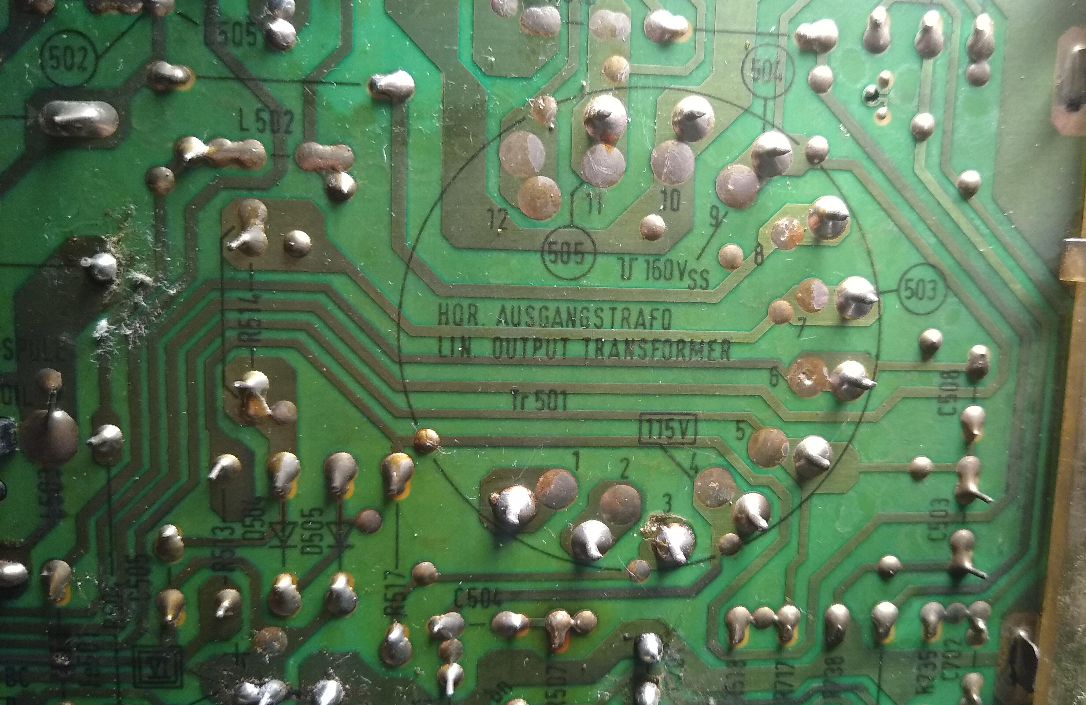

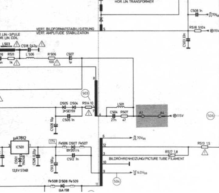

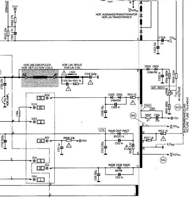

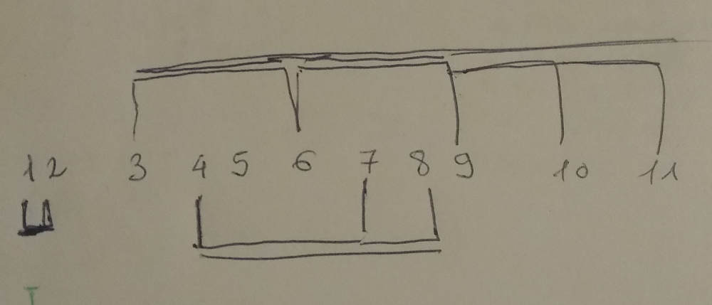

Jimmy_300 Inserito: 20 maggio 2022 Segnala Share Inserito: 20 maggio 2022 Ciao a tutti, cerco un trafo eat equivalente per tv Itt idealcolor 3225 . Cercando in rete, ho trovato il codice del trafo dal schema (chassis pico s2) ovvero 4515 03 05. Tuttavia facendo una ricerca estesa, presumo che possa essere usato anche il 4515 03 10 (ch. pico), poichè non vengono usati i pin 1-2, e hanno le stesse piedinature. Tuttavia sulla piastra, come si vede dalla foto che ho caricato, presenta anche il foro per il pin 12,1,2 sebbene non vengano utilizzati. La configurazione che ho attualmente è nel schizzo che ho fatto a mano. Grazie infinite a chi vorrà aiutarmi Link al commento Condividi su altri siti More sharing options...
Jimmy_300 Inserita: 20 maggio 2022 Autore Segnala Share Inserita: 20 maggio 2022 particolare del ch. pico1a Link al commento Condividi su altri siti More sharing options...
Riccardo Ottaviucci Inserita: 20 maggio 2022 Segnala Share Inserita: 20 maggio 2022 (modificato) sto cercando l'originale dal sito HR ma sembra non esistere più,fino a qualche giorno fa funzionava. Ho anche un catalogo HR,che devo però ritrovare,per vedere equivalenze. Ti farò sapere Modificato: 20 maggio 2022 da Riccardo Ottaviucci Link al commento Condividi su altri siti More sharing options...
Riccardo Ottaviucci Inserita: 20 maggio 2022 Segnala Share Inserita: 20 maggio 2022 L'equivalente HR del 4515 03 05 è HR 6062, qui ce l'hanno Link al commento Condividi su altri siti More sharing options...
Livio Orsini Inserita: 20 maggio 2022 Segnala Share Inserita: 20 maggio 2022 Sposto la discussione nel forum corretto Link al commento Condividi su altri siti More sharing options...
Jimmy_300 Inserita: 20 maggio 2022 Autore Segnala Share Inserita: 20 maggio 2022 Perfetto grazie mille 😁 può essere compatibile anche un eldor 11826035 ? Link al commento Condividi su altri siti More sharing options...
Riccardo Ottaviucci Inserita: 20 maggio 2022 Segnala Share Inserita: 20 maggio 2022 9 minuti fa, Jimmy_300 ha scritto: può essere compatibile anche un eldor 11826035 ? dopo ci guardo Link al commento Condividi su altri siti More sharing options...
Jimmy_300 Inserita: 20 maggio 2022 Autore Segnala Share Inserita: 20 maggio 2022 (modificato) Fai con calma, non ho fretta 👍... quando vuoi tu Modificato: 20 maggio 2022 da Jimmy_300 Link al commento Condividi su altri siti More sharing options...
Riccardo Ottaviucci Inserita: 20 maggio 2022 Segnala Share Inserita: 20 maggio 2022 (modificato) me lo dà corrispondente al HR6003. Però non essendo il sito HR ancora disponibile (se più lo sarà) non sò dirti le differenze di schema Modificato: 20 maggio 2022 da Riccardo Ottaviucci Link al commento Condividi su altri siti More sharing options...
Jimmy_300 Inserita: 21 maggio 2022 Autore Segnala Share Inserita: 21 maggio 2022 Ho trovato questo schemario dei trafo eat HR,e un cross reference tra i vari codici, se può essere utile. Ci sono entrambi i codici https://elektrotanya.com/tv_fbt_fly_back_trafok_hr-series_wiring-diagram.pdf/download.html#dl https://elektrotanya.com/flyback-transformers_fbt_original-hr_crossreference.pdf/download.html#dl e lo schema del chassis https://elektrotanya.com/itt_5861pico_s2.pdf/download.html Link al commento Condividi su altri siti More sharing options...
Jimmy_300 Inserita: 23 maggio 2022 Autore Segnala Share Inserita: 23 maggio 2022 Quindi con l'HR6062 non dovrei avere problemi, giusto? Link al commento Condividi su altri siti More sharing options...
Riccardo Ottaviucci Inserita: 23 maggio 2022 Segnala Share Inserita: 23 maggio 2022 giusto Link al commento Condividi su altri siti More sharing options...
