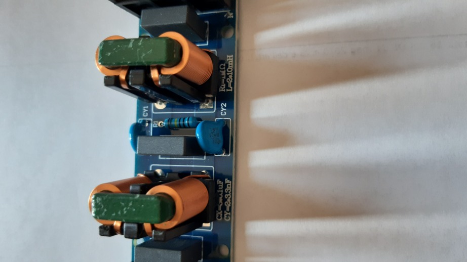

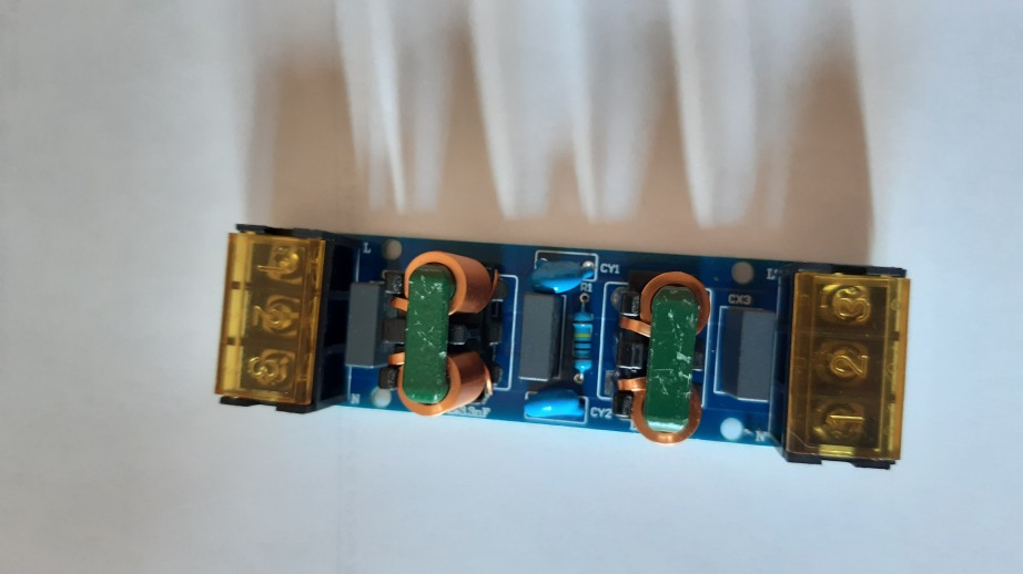

Migliorare la qualità dell'energia con impianto fotovoltaico
sinapsi
Buongiorno a tutti vorrei approfondire un argomento che ritengo molto importante, migliorare la qualità dell'energia di un impianto, eventualmente verificare con gli strumenti adeguati.
il mio impianto è composto da un fotovoltaico per 14 kw, suddivisi in tre inverter, uno da 3kw, uno da 5kw e uno da 6kw, oltre che 13kw di accumulo.
in casa oltre i normali elettrodomestici ho 5 climatizzatori inverter oltre che asciugatrice sempre inverter, spesso 4 clima sono accesi in contemporanea. insomma un bel po di armoniche in rete, speriamo non tante, non ho mai avuto problemi.
Ogni stringa del fotovoltaico è protetta da scaricatori DC e fusibili, le linee AC uscenti da ogni inverter da differenziale classe A (quello AC si staccava quando c'èrano temporali) e scaricatore T3, nel quadro generale ho scaricatori T1 e T2(rindondante) e poi nuovamente scaricatori T3 nel centralino dentro casa, questo dovrebbe tenere a bada eventuali sovratensioni, speriamo.
ora la mia intenzione è quella di filtrare eventuali armoniche sporche, e per questo ho comprato un filtro passa basso da 25 ampere, vorrei testarlo prima per vedere se funziona veramente, infatti pensavo di comprare anche un oscilloscopio entry-level per fare un po di misurazioni.
i mie dubbi sono, inanzitutto se serve veramente, se funziona, e dove posizionarlo, per esempio all'uscita dell'inverter potrei metterlo?
potrei metterne 2 in parallelo per adeguare la potenza?
Link al commento
Condividi su altri siti
