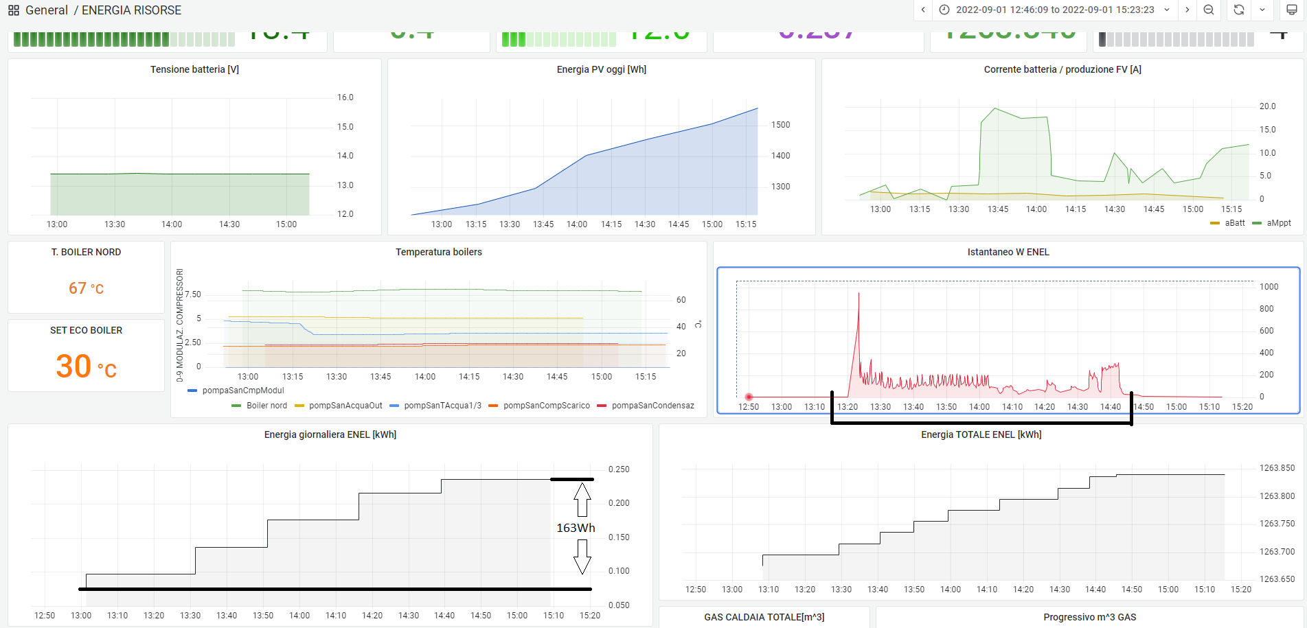

Alessio Menditto Inserita: 1 settembre 2022 Autore Segnala Inserita: 1 settembre 2022 Ciclo normale, nella mia io imposto a 60 e fa lei, non so la tua come funziona, poi il prossimo ancora lo fai a 90, in teoria tra 40 e 90 ci dovrebbe essere più di 3 volte, intanto vediamo cosa succede a 60
mrgianfranco Inserita: 1 settembre 2022 Segnala Inserita: 1 settembre 2022 Ma perché ve la prendete tutti con la lavatrice? Lei fa il lavaggio in 2 ore al massimo e non tiene i consumi al massimo per entrambe le ore!... A mio avviso son peggiori i falsi economici vedasi tv.. Consuma poco ma quante volte rimane acceso a oltranza? Frigo e freezer un po datati... Poi anche le luci certo poco consuma il led ma quante ore fanno accese? Alla fine un po qui, un po li è un po la chi ci vende energia conteggia il kwh poco importa il chilowatt sia fatto da un ora di lavatrice piuttosto che dieci di una tv!
xblitz Inserita: 1 settembre 2022 Segnala Inserita: 1 settembre 2022 4 ore fa, PierGSi ha scritto: però in che condizioni ? Dovresti farlo nelle medesime condizioni di questo: anche lo stesso ciclo, calcolare la differenza di energia e quindi il consumo. E infine dire... ne varrebbe la pena? e qui si entra nel soggettivo e nel campo delle opinioni personali.
Alessio Menditto Inserita: 1 settembre 2022 Autore Segnala Inserita: 1 settembre 2022 6 minuti fa, mrgianfranco ha scritto: Ma perché ve la prendete tutti con la lavatrice? Hai ragione, io da titolo ho messo generici apparecchi, per me si può e si deve parlare di tutto figuriamoci, io ho due tv che consumano 100 watt ciascuno se accesi, poi ci sono i vari modem ecc. Devo dire che sono curioso di leggere i consumi a 60 e magari 80, 90 gradi, ma mi interessano TUTTI gli apparecchi.
xblitz Inserita: 1 settembre 2022 Segnala Inserita: 1 settembre 2022 9 minuti fa, mrgianfranco ha scritto: A mio avviso son peggiori i falsi economici vedasi tv.. Consuma poco ma quante volte rimane acceso a oltranza? Frigo e freezer un po datati... Poi anche le luci certo poco consuma il led ma quante ore fanno accese? Esatto. Che poi io i lavaggi li faccio a 40 gradi con la centrifuga a 800 giri e la roba viene benissimo, per dire...
xblitz Inserita: 1 settembre 2022 Segnala Inserita: 1 settembre 2022 2 minuti fa, Alessio Menditto ha scritto: poi ci sono i vari modem ecc. Ecco, secondo me i modem e compagni sono i più spreconi: a meno che uno non abbia particolari esigenze (personal cloud, impianto di videosorveglianza raggiungibile dall'esterno, voip...) che senso ha tenere acceso il modem la notte quando dormi? eppure lo fanno in tanti e non mi si dica che spegnere una ciabatta che disattivi in un colpo solo tutti gli apparati informatici è scomodo.
ilsolitario Inserita: 1 settembre 2022 Segnala Inserita: 1 settembre 2022 Se volete ridere 5 minuti mettevi comodi... nel condominio di fronte al mio è stato deciso di tenere il cancello condominiale aperto da le 8 fino a le 19 per risparmiare, nonostante abbiano un contratto trifase per ascensore, ( 5 piani ) illuminazione giardino accesa almeno fino a le 24 e irrigazione.. Capisco gli aumenti ma consuma di più un ascensore che un cancello
Alessio Menditto Inserita: 1 settembre 2022 Autore Segnala Inserita: 1 settembre 2022 Si parla degli elettrodomestici più energivori, in ordine quelli con resistenze sopra i 2000 watt, e sono piaccia o meno lavatrice lavastoviglie forni phon, poi a scendere quelli sotto i 2000 watt, tipo frigorifero, tv che siamo nell’ordine di 150 watt, e poi quelli sotto ancora, bisogna per Forza ragionare secondo questo ordine altrimenti si giunge a conclusioni paradossali che consuma di più un modem 24/24 che una lavatrice che va due ore 2 volte a settimana, non si arriva da nessuna parte così.
xblitz Inserita: 1 settembre 2022 Segnala Inserita: 1 settembre 2022 L'energia consumata non è un paradosso: se effettivamente il router acceso 24/24 consuma più della somma dei cicli della lavatrice fatti nel medesimo lasso di tempo di misurazione il router è effettivamente più energivoro della lavatrice... e se uno non ne ha bisogno farebbe bene a spegnerlo .
19simo89 Inserita: 2 settembre 2022 Segnala Inserita: 2 settembre 2022 concordo con @xblitz, ho guardato vari modelli di modem per verificare il consumo del modem ed va da 5 a 15 w. due conti veloci 0.005*24*30=3,6kw/h al mese 0.015*24*30=10,8 kw/h al mese in soldoni ci costa da 1,8€ a 5€ al mese. non sono proprio pochi, anche le piccole cose fanno la differenza. il tempo é tiranno.
Alessio Menditto Inserita: 2 settembre 2022 Autore Segnala Inserita: 2 settembre 2022 1 ora fa, 19simo89 ha scritto: il tempo é tiranno. Se hai la pazienza di rileggere tutta la discussione, questa cosa l’ho detta minimo 6 volte, però se vogliamo usare tutti un linguaggio comune dobbiamo essere d’accordo sui termini da usare, sulla Babele di lingue ci hanno già scritto abbastanza, altrimenti ognuno usa i suoi termini e ci viene casino, quello che io voglio e devo evitare. La casalinga di Voghera è martellata costantemente dalla parola energivoro che vi piaccia o no NON è collegata con il modem, per cui quando leggerà questa discussione oltre la lavatrice imparerà che se tiene il modem acceso spenderà 5 euro al mese. Però se la casalinga ha una famiglia composta da lei suo marito due figli e un cane che hanno necessità di mangiare tutti i giorni, dovrà ogni giorno sporcare 8 bicchieri 8 piatti fondi 8 piatto piani 24 posate, oltre alle pentole che saranno usate o su piastra elettrica, o a gas o microonde o con la ormai presente in tutte le famiglie “friggitrice ad aria” da 2500 watt, e avrà chili e chili di vestiti sporchi ogni settimana, il frigo sarà aperto decine di volte al giorno, con 4 televisori accesi contemporaneamente o quasi assieme a una decina di apparecchi per gioco alimentato ciascuno da trasformatori, e penso che il modem sia l’ultimo dei suoi pensieri energetici.
Livio Orsini Inserita: 2 settembre 2022 Segnala Inserita: 2 settembre 2022 6 ore fa, xblitz ha scritto: il router è effettivamente più energivoro della lavatrice... e se uno non ne ha bisogno farebbe bene a spegnerlo . Concordo! Personalmente tutte le sere spengo il modem-router e lo riaccendo al mattino. Così televisori, radio, ed altri elettrodomestici che solitamente stanno in stand by sono alimentati da prese dotate di interruttore proprio per essere acceso solo quando vengono utilizzati. Questa pratica in casa mia è in atto da sempre, non solo da quando è cresciuto il costo dell'energia.
Alessio Menditto Inserita: 2 settembre 2022 Autore Segnala Inserita: 2 settembre 2022 Livio quando si diceva che questa guerra va combattuta per forza modificando le abitudini era quello, bisogna educare tutta la famiglia a dover rinunciare un po’ a qualcosa e a fare cose che prima non ci si pensava. Spegnamo tutti gli apparecchi (ma tutti) in stand by, il modem ovviamente lo possono spegnere solo quelli che non stanno scaricando dati 24/24, ma se vogliamo calare anche gli altri, dopo pranzo e cena a turno una famiglia di 4 persone deve mettersi i guanti e lavare a freddo e a mano la roba che ho elencato sopra, anche perché una lavastoviglie normale penso che tenga 24 stoviglie, se solo si mette la roba usata in un giorno si deve fare una ciclo di lavaggio ogni 2 giorni e mezzo, 3 lavastoviglie a settimana.
Livio Orsini Inserita: 2 settembre 2022 Segnala Inserita: 2 settembre 2022 14 minuti fa, Alessio Menditto ha scritto: anche perché una lavastoviglie normale penso che tenga 24 stoviglie, se solo si mette la roba usata in un giorno si deve fare una ciclo di lavaggio ogni 2 giorni e mezzo, 3 lavastoviglie a settimana. Noi in casa siamo solo in 2: io e mia moglie. La lavastoviglie viene usata da sempre una volta alla settimana e sempre in orari di minor costo energetico. Anche questo da sempre. Sarà perchè, come molti di età simile alla mia, ho trascorso l'infanzia e la prima adolescenza, in una società dove il risparmio, l'evitare qualsiasi consumo che non fosse veramente indispensabile, era una necessità comune a tutta la popolazione.
mgaproduction Inserita: 2 settembre 2022 Segnala Inserita: 2 settembre 2022 (modificato) Quindi, per aiutare la casalinga di Voghera, potremmo stilare la seguente tabellina di "risparmio energetico" : asciugarsi bene i capelli con gli asciugamani PRIMA di usare il phon spegnere il forno 5/10 minuti PRIMA della fine del normale ciclo di cottura usare la la vastoviglie solo quando è PIENA e non tutti i giorni usare cicli di lavatrice a BASSA temperatura e BASSA centrifuga mettere sotto ciabatta apparecchi tipo modem/tv ecc ecc concentrare il più possibile i consumi negli orari di minor costo energetico Altro? Potremmo tenrla aggiornata, non mi pare una brutta idea. Modificato: 2 settembre 2022 da mgaproduction
Alessio Menditto Inserita: 2 settembre 2022 Autore Segnala Inserita: 2 settembre 2022 Esatto i conti tornano, voi siete in due, una famiglia di 4 la dovrà fare sicuramente il doppio, ma non lavando a mano a caldo, perché se si lava a caldo allora sicuramente risparmi con la lavastoviglie e viene pure meglio. Mg non è abbastanza secondo me…col costo dell’energia risparmi poco.
mgaproduction Inserita: 2 settembre 2022 Segnala Inserita: 2 settembre 2022 Come ho scritto, aggiornala o modificala di volta in volta con quello che viene fuori nella discussione
Alessio Menditto Inserita: 2 settembre 2022 Autore Segnala Inserita: 2 settembre 2022 La mia tabella l’ho già scritta e purtroppo è molto ma molto più pessimista, ne parleremo comunque tra pochi mesi, quello che hai scritto è giustissimo, ma in periodi normali, spero di sbagliarmi ma sarà totalmente inutile con quello che capiterà.
Alessio Menditto Inserita: 2 settembre 2022 Autore Segnala Inserita: 2 settembre 2022 Chi ha comprato l’asciugatrice perché non ha posto da stendere per l’intera famiglia poi che fa? La usa ancora o compra degli stendini e fa asciugare in casa?
rimonta Inserita: 2 settembre 2022 Segnala Inserita: 2 settembre 2022 1 ora fa, Alessio Menditto ha scritto: Chi ha comprato l’asciugatrice perché non ha posto da stendere per l’intera famiglia poi che fa? La usa ancora o compra degli stendini e fa asciugare in casa? Sarà meglio continuare ad usarla, altrimenti i soldi risparmiati serviranno per pagare gli interventi di ripristino per muffa, oppure in caso di frequente arieggiamento dei locali il risparmio dell'asciugatura verrà sprecato in riscaldamento. Inoltre l'asciugatrice aiuta a risparmiare energia in fase di stiro degli indumenti, visto che vengono fuori già praticamente pronti da armadio.
Livio Orsini Inserita: 2 settembre 2022 Segnala Inserita: 2 settembre 2022 C'è anche un'altra cosa di cui non si tiene conto abitualmente. Tutti i nostri acquedotti funzionano solo perchè ci sono pompe che sollevano l'acqua dai pozzi e la immettono in serbatoi da cui altre pompe la prelevano e la pompano nella rete mantenendo una determinata pressione. Tutte queste pompe sono alimentate ad energia elettrica. Per un paio d'anni, una decina di anni fa, sono stato presidente di una società che gestiva questo servizio per il mio comune, comune con meno di 8000 abitanti. Nonostante si usassero pompe alimentate da inverter per ottimizzare i consumi, già allora il costo dell'energia elettrica si aggirava su alcune decine di migliaia di euro/anno. Poi oltre a questo c'è lo smalimento delle acque reflue che devono essere depurate. Anche per far funzionare i depuratori serve energia elettrica. Sicuramente gli aumenti di costo saranno ribaltati pari pari sulle utenze. Quindi quello che sino a poco tempo addietro era, per gli abitanti di molti comuni, un costo non elevato si appresta a diventare un'altra fonte di preoccupazioni. Qundi anche le modalità di consumo dell'acqua potabile andrà rivisto!
mgaproduction Inserita: 2 settembre 2022 Segnala Inserita: 2 settembre 2022 Lato mio, ho smesso di usare gli stendini in casa da alcuni anni a favore dell'asciugatrice perchè pur centrifugando bene, poi i soliti posti dove li mettevo mi hanno creato problemi al parquet. Forse l'umido o cos'altro, ma proprio solo nei posti dove per anni li mettevo. Quindi, siccome la riparazione di un parquet verrebbe a costare lira di Dio in termini economici e di disagio casalingo, ho optato per quella soluzione e bene che va. In ogni caso mi metto nei panni di quei milioni di famiglie che non hanno possibilità di stendere er come sono fatti gli alloggi...santa asciugatrice!
Alessio Menditto Inserita: 2 settembre 2022 Autore Segnala Inserita: 2 settembre 2022 Rimonta tutte le obiezioni che fate non sono giuste, sono più che giuste, e quindi? Usiamola pure perché il motivo X, la lavastoviglie va usata per il motivo Y, la lavatrice va usata a temperatura tot altrimenti se più fredda si rovina e lava male, il forno va usato per cucinare 20 minuti non le crocchette di pesce che fanno schifo ma 3 ore il brasato che è squisito, lavarsi bisogna (c’è chi fa la doccia tutti i giorni da informazioni certe) perché bisogna lavarsi, tenere 4 tv accese bisogna perché ognuno vuol vedere un programma diverso, e potrei continuare ancora, quindi la questione diventa più rapida a chiedere: cosa siamo disposti a rinunciare? Rinunciare attenzione, non diminuire, diminuire ormai lo sappiamo tutti come si fa, ma non è abbastanza, è una questione matematica non di opinioni. 25 minuti fa, Livio Orsini ha scritto: Qundi anche le modalità di consumo dell'acqua potabile andrà rivisto! Ecco pure questo.
rimonta Inserita: 2 settembre 2022 Segnala Inserita: 2 settembre 2022 (modificato) Io spero che non vengano fatte rinunce, per come è impostata attualmente la nostra economia, in caso di decrescita ci perdiamo tutti. Io come tanti altri siamo figli del capitalismo. Abito in un appartamento senza giardino, non ho boschi vicino. Non posso rinunciare a molto perché non potrei autoprodurmi nulla. Guadagno con il mio lavoro, che è legato ai consumi delle persone. Se i consumi calano. Il mio lavoro cala e così le mie disponibilità economiche. Non potrò permettermi di fare la spesa e non potrò garantire ai miei figli nemmeno una zucchina, visto che non la potrò coltivare Modificato: 2 settembre 2022 da rimonta
Alessio Menditto Inserita: 2 settembre 2022 Autore Segnala Inserita: 2 settembre 2022 Eh ma là bolletta è personale, possiamo pure sperare o andare a pregare in duomo, ma nel frattempo che speriamo ogni apparecchio che accendiamo il contatore gira e segna inesorabilmente.
