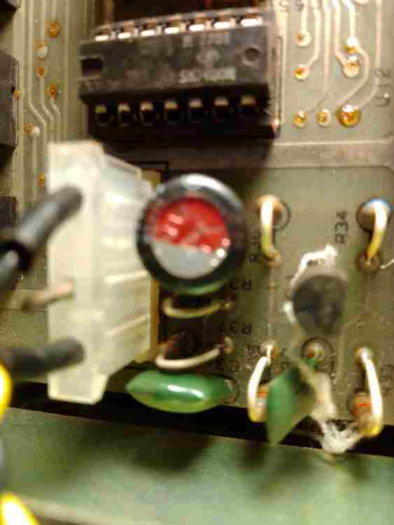

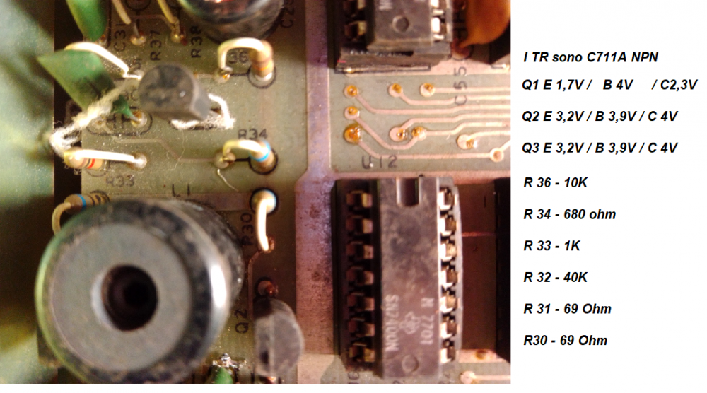

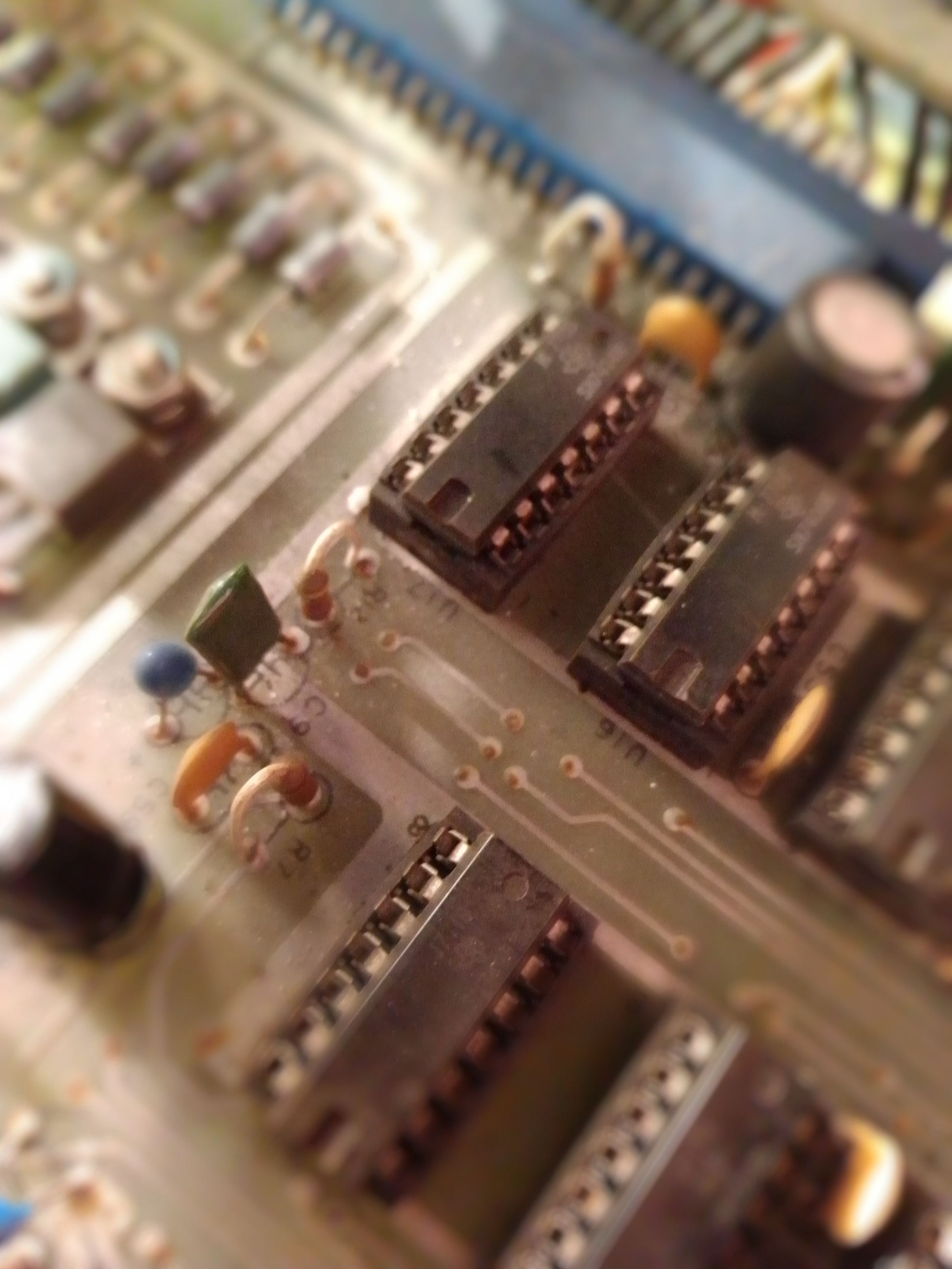

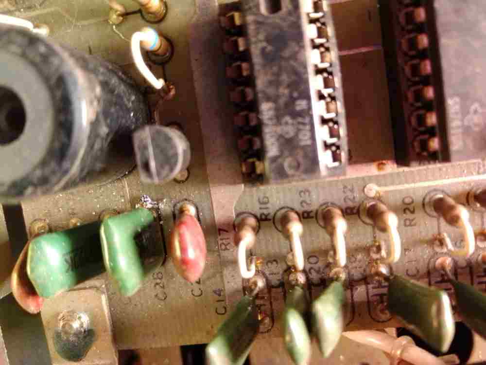

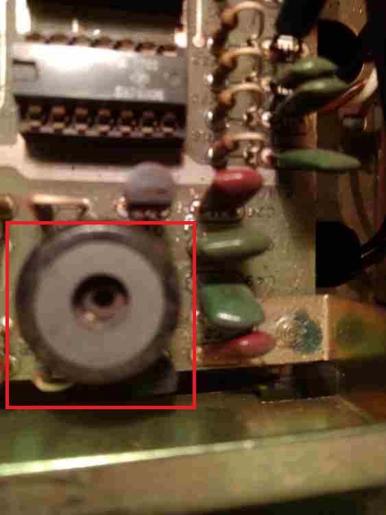

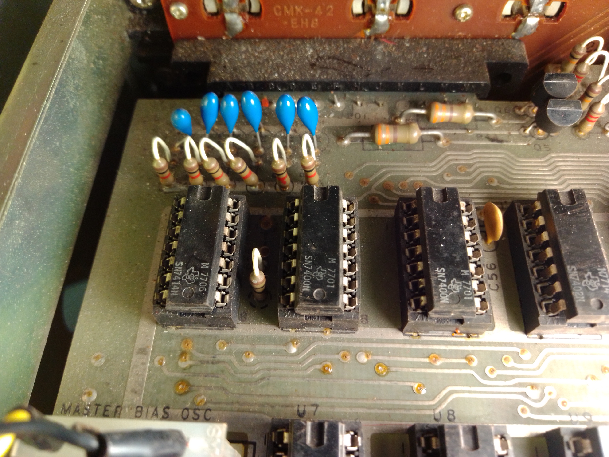

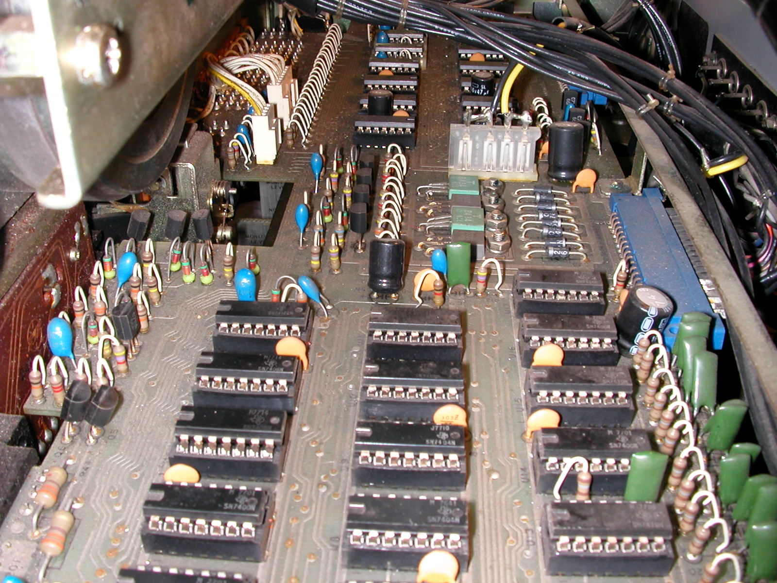

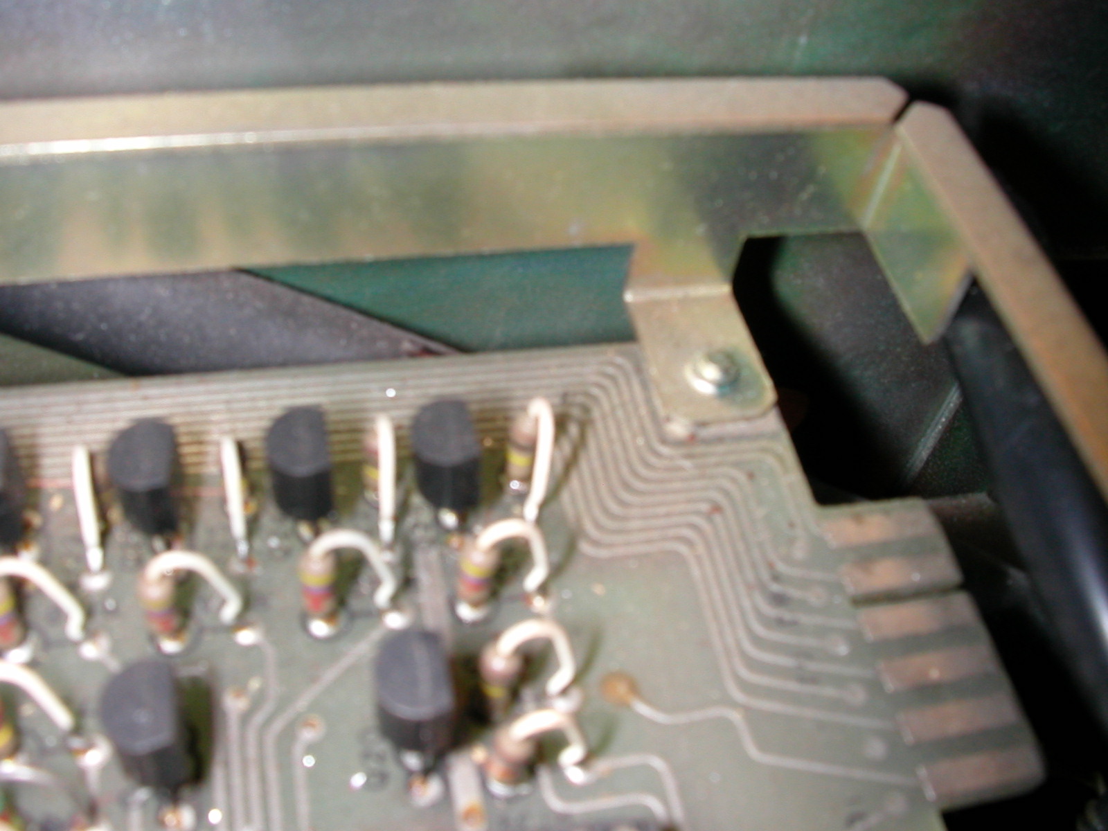

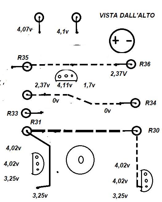

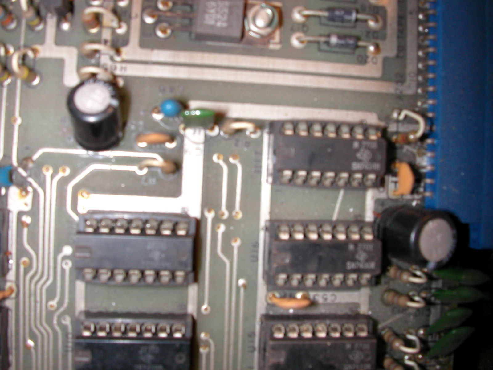

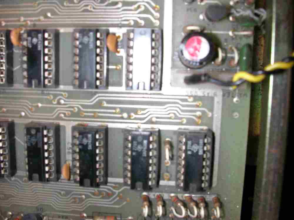

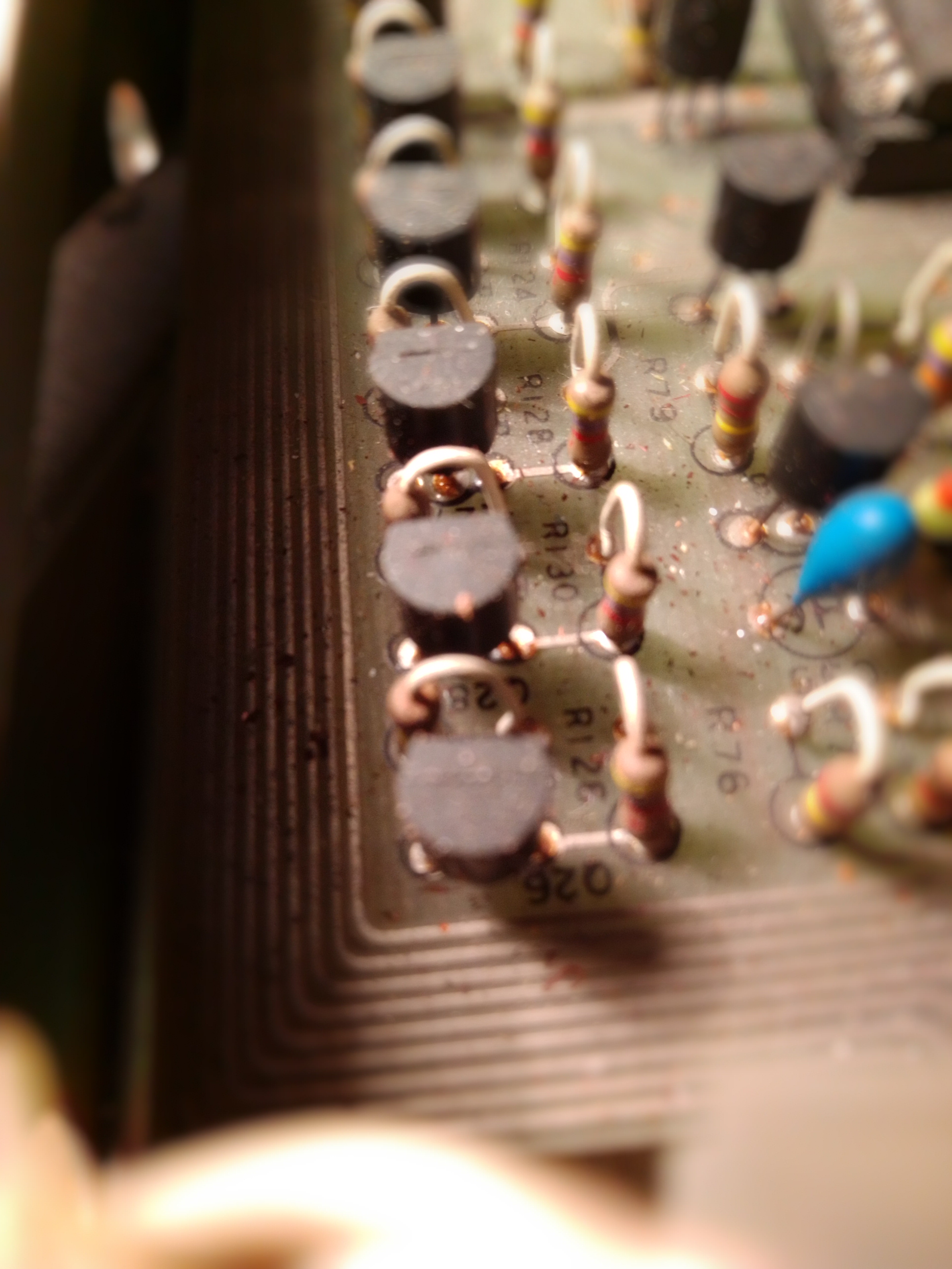

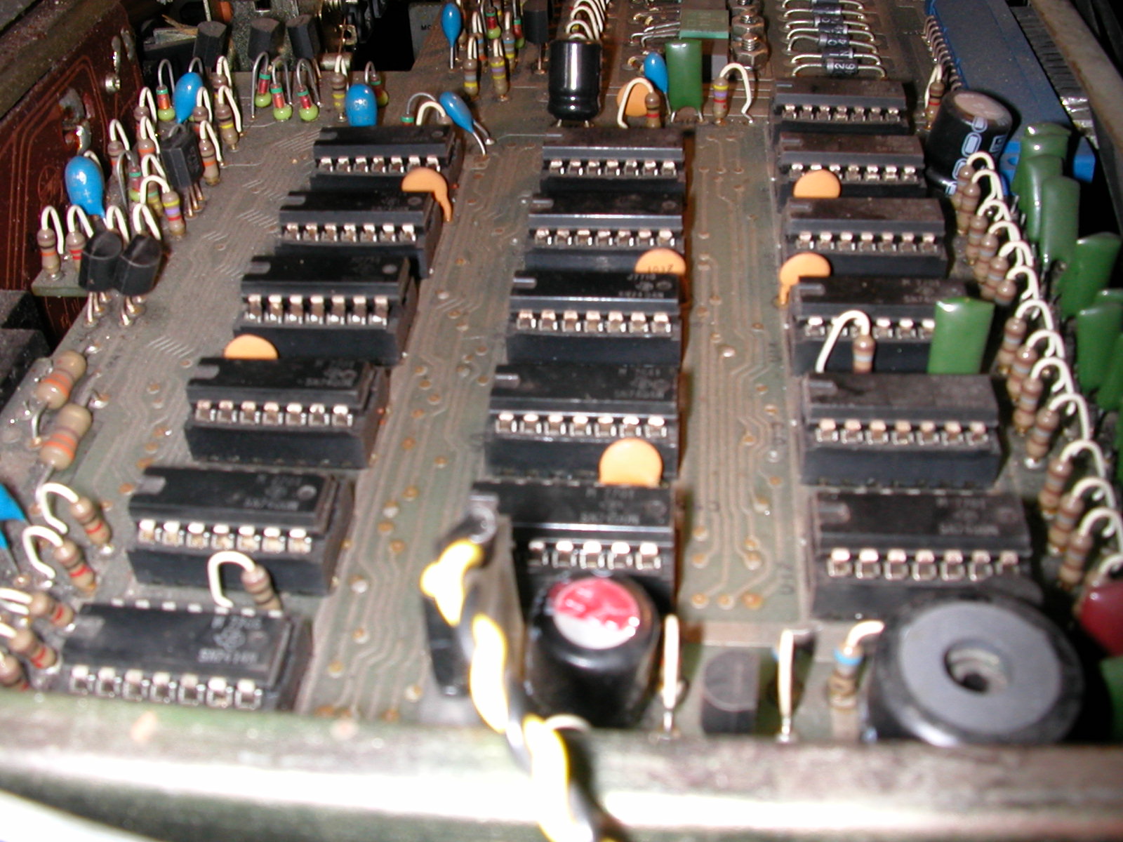

Peper Inserita: 12 settembre 2022 Segnala Inserita: 12 settembre 2022 (modificato) Il trasformatore e' quello sotto; simil-toroidale in ferrite per AF completamente chiuso e gli avvolgimenti non si vedono. I componenti che ti ho indicato si trovano nelle vicinanze Modificato: 12 settembre 2022 da Peper
beonardo Inserita: 13 settembre 2022 Autore Segnala Inserita: 13 settembre 2022 Il 11/9/2022 alle 21:14 , Peper ha scritto: Perchè non giri il cellulare? cosi le foto vengono lunghe e strette Col cellulare non son riuscito mi hanno prestato una macchina digitale e ho fatte quest'altre, poi vedrò di farne altre riprese dalla parte opposta. Per non oziare ho pensato di rilevare le tensioni sulla scheda alimentazione che in certi punti a mio avviso non corrispondono a quanto indicato sulla scheda. 43 = 24CC 42/41/40 difficoltoso rilevre la misura" 39= 38,3CA / 38= 3 CA / 37= 36,5 CA / 36= 25,6 CA / 35 = oscilla fra 42 e 45 CA / 34 = 36,4 CA 33 = 24,6 CC 32 = 39,9 CC 31 = 25,3 CC 30 = 24,3 CC 29 = 24 CC 28 e 27 filo nero 26 = 24,3 CC 25 = 24,3 CC 24 = 6,1 CC 23 = 15 CC 22 = 6,8 CC 21 = 5 CC 20 = 5 CC 19 / 18 / 17= filineri 16 = 40,5 CC 15 = 29,1 CC 14 = 29,1 CC 13 = 29,6 CC 12/11= fili neri 10 = 15 CC 9 = nero 8 = 39,8 7 = filo nero. Buona giornata e grazie
beonardo Inserita: 13 settembre 2022 Autore Segnala Inserita: 13 settembre 2022 Non m'ero accorto della terza pagina, comunque Avevo supposto che fosse quello, ma le resistenze li vicino non corrispondevano ai numeri della schema su postato. Comunque gurderò meglio. posto la scheda alimentarice Ciao Grazie
Peper Inserita: 13 settembre 2022 Segnala Inserita: 13 settembre 2022 (modificato) . Modificato: 13 settembre 2022 da Peper
beonardo Inserita: 13 settembre 2022 Autore Segnala Inserita: 13 settembre 2022 Il 10/9/2022 alle 22:19 , Peper ha scritto: Questo e' la parte dello schema dell'oscillatore sul PCB system control Dalle ultime foto si evince chiaramente che la numerazione delle resistenze , dei condensatori e dei due Transitori che ciorcondano il simil-toroidale in ferrite per AF non corrisponde a quella dello schema. Di fatto i numeri delle resistenze che riesco a leggere per ora " ripeto se servirà metterò mano anche agli innesti e estrarrò la scheda completamente" vedo un R30 un R33 che sembrerebbe da 1K, un R34, un R32 I condensatori: C49 / C25 / 26 / 27 / 28 I transistor portano la sigla Q1 e Q3 Per non star con le mani in mano cercherò di riuscire a rilevare le misure di Q2 e Q3 Comunque il Toroidale del Bias è quello lo si vede scritto nella prima foto che vado a postare. MI dici: Misura su J13 sull'altro PCB dove e' montato fisicamente l'oscillatore. Intendi quello del filo giallo che va sulla scheda verde al punto 18? Li misurando non rilevavo alcuna tensione e con la sonda non sento niente, forse intendi che tolga l'innesto che è femmina e rilevo le misure sul maschio della scheda? PS: Dicevo di aver pulito al meglio, ma mi accorgo da queste foto che attorno ai Transitor c'è una ragnatela bianca, sebben porto gli occhiali non l'avevo notato, chissa che non sia la responsabile. Ciao grazie.
Peper Inserita: 14 settembre 2022 Segnala Inserita: 14 settembre 2022 (modificato) Strana questa cosa, eppure il circuito e' quello; c'e' pure scritto "master bias" comunque rileva le tensioni anche del terzo transistor, quello più vicino al connettore. Ti risulta che sono 3 transistor 2SC1312 YG ? Modificato: 14 settembre 2022 da Peper
beonardo Inserita: 14 settembre 2022 Autore Segnala Inserita: 14 settembre 2022 5 ore fa, Peper ha scritto: Strana questa cosa, eppure il circuito e' quello; c'e' pure scritto "master bias" A mio avviso si vede che nel tempo hanno apportato modifiche di montaggio e gli schemi da noi trovati in rete corrispondono a serie di fabbricazione precedenti o viceversa. Di fatto anche l'interconnettore che avrebbe dovuto trovarsi sul fondo non l'ho trovato, gli unici interconnettori sono quei due piccoli uno li attaccato al circuitoBIAS e l'altro nella foto di tutta la scheda a tre qurti del circuito. Oggi vedrò di rilevare le tensioni sui tre TR e cercar di risalire ai colori delle singole Resistenze che a prima vista sembrerebbero anche loro non corrispondere ai valori dello schema. Facendo 4 calcoli nel tempo enso che sia stato acquistato negli anni 80 io l'ho erditato alla morte di mia Sorella nel 98. E' questione affettiva. E a farlo riparare con la pensione che mi passa lo stato... Di fatto è rimasto in cantina da allora. Poi è arrivata la nostalgia della vecchiaia e l'ho tirato fuori con questa sorpresa. Tra l'altro io mio hobby è nato con Sistema Pratco degli anni 60 e cosi ho pensato di metterci mano certo che il Forum che frequento da anni mi avrebbe dato una mano come altre 100 volte in passato. Il fatto è che anziche accumulare le nozioni le dimentico, " effetto vecchiaia " Ciao Grazie
beonardo Inserita: 14 settembre 2022 Autore Segnala Inserita: 14 settembre 2022 Oggi ho rolevato le sottoelencate misure. Non ho faticato a rilevare quelle sui Transistor , ma non son riuscito arilevare quelle delle resitenze in quanto le gambe sono ricoperte sembrebbe una vernice plastica, cercherò di limarne una piccola superfice. Solo la R30 in quanto la traccia andava collegarsi coll'emittore del Q2. Sull'innesto del filo giallo non segno niente e non rilevo niente con la sonda. Quel binco che sembrava ragnatela " che ho tolto" è il filo di plastica che avevvolge le matasine di fili, ne avevo tagliato un paio per poter seguire il percorso. Le tensioni rilevate non sono basse? Ciao Grazie.
beonardo Inserita: 14 settembre 2022 Autore Segnala Inserita: 14 settembre 2022 PS: il Q3 è quello di fronte al Q2 sulla sx che in queste foto è nascosto.
Peper Inserita: 15 settembre 2022 Segnala Inserita: 15 settembre 2022 (modificato) 2 ore fa, beonardo ha scritto: Le tensioni rilevate non sono basse? La tensione di alimentazione e' 5V, ma dovrebbe esserci la R89, 10 ohm (sullo schema teorico) che dovrebbe provocare una caduta di tensione di 1V calcolata sommando le correnti dei singoli transistor. Quindi i 4V che trovi sui collettori e' giusta per i valori che hai rilevato. Però le tensioni sugli emettitori di Q2 e Q3 mi sembrano un pò alte, forse perchè non stanno oscillando. Con la sonda fai una misura sui collettori di Q2 e Q3 . Riesci a sostituire quell'elettrolitico 100/10v senza smontare il PCB ? P.S. Hai scritto Q1 E 1,7V / B 4V / C 2,3V non mi risulta, dovrebbe essere Q1 E 1,7V / B 2,3V / C 4V Modificato: 15 settembre 2022 da Peper
beonardo Inserita: 15 settembre 2022 Autore Segnala Inserita: 15 settembre 2022 18 ore fa, Peper ha scritto: Però le tensioni sugli emettitori di Q2 e Q3 mi sembrano un pò alte, forse perchè non stanno oscillando. Con la sonda fai una misura sui collettori di Q2 e Q3 . Riesci a sostituire quell'elettrolitico 100/10v senza smontare il PCB ? P.S. Hai scritto Q1 E 1,7V / B 4V / C 2,3V non mi risulta, dovrebbe essere Q1 E 1,7V / B 2,3V / C 4V Eccomi a rapporto: Ricerca effettuata con la sonda non ha dato risultati " non ho sentito nulla e del ronzio di fondo nessuna variazione. " Rimisurata piu di una volta sia in ascolto che in REC la C di Q1 ha presenta 2,8V Par sostituire l'Elettrolitico devo estrarre la scheda, cosa che farò sperando non si dissaldi qualche filo dagli innesti. D'altro canto non abbiamo altra scelta per proseguire nel tentativo di rimettrlo in pista. Diviene anche una sfida. Ti farò sapere Ciao Grazie
Peper Inserita: 15 settembre 2022 Segnala Inserita: 15 settembre 2022 (modificato) 56 minuti fa, beonardo ha scritto: Rimisurata piu di una volta sia in ascolto che in REC la C di Q1 ha presenta 2,8V Per adesso non smontare la scheda. 2,8 V li trovi sul piedino centrale di Q1? Ad apparecchio spento, prova le giunzioni di Q1. Poi fai una prova "volante", prendi un condensatore elettrolitico da 100/10v, allunghi se necessario i piedini con del filo rigido ( 5/10 cm) e fai fare contatto il + del condensatore con il collettore di Q1 e il - del condensatore con la pista di massa li vicino e controlla con la sonda se appaiono le oscillazioni. Modificato: 15 settembre 2022 da Peper
beonardo Inserita: 15 settembre 2022 Autore Segnala Inserita: 15 settembre 2022 2 ore fa, Peper ha scritto: 2,8 V li trovi sul piedino centrale di Q1? Devi scusare ma ho commesso un errore madornale,Guardando il C 7/11 A a gambe per aria e lato piatto verso di mè devo legggere da sinistra a destra E C B . Oggi la C " piedino centrale" di Q1 mi misura 2,37 sia in REC che in Ascolto Q1 E 1,7 C 2,37 B 4 Q2 E 3,2 C 4 B 3,9 Domani li ripoverò tutti sia in REC che in Ascolto Q3 E 3,2 C 4 B 3,9 E farò la prova volante Quello che ho fatto con la lavatrice che faceva fatica a far girare il cestello, ho messo in parallelo un secondo condensatore. A domani Grazie
beonardo Inserita: 15 settembre 2022 Autore Segnala Inserita: 15 settembre 2022 24 minuti fa, beonardo ha scritto: 2,8 V li trovi sul piedino centrale di Q1? 27 minuti fa, beonardo ha scritto: Guardando il C 7/11 A a gambe per aria e lato piatto verso di mè devo legggere da sinistra a destra E C B . Oggi la C " piedino centrale" di Q1 mi misura 2,37 sia in REC che in Ascolto Richiedo scusa ma sono andato in confusione nel trascrivere le tensioni lette. Non tener conto del penultimo post. riscrivo le letture corrette. Q1 = E 1,7 C 4 B 2,37 Q2 = E 3,2 C 4 B 3,9 Q3 = E 3,2 C 4 B 3,9 Domani li ripoverò tutti sia in REC che in Ascolto e farò la prova volante A domani Grazie
beonardo Inserita: 16 settembre 2022 Autore Segnala Inserita: 16 settembre 2022 Il 15/9/2022 alle 21:32 , Peper ha scritto: Poi fai una prova "volante", prendi un condensatore elettrolitico da 100/10v, allunghi se necessario i piedini con del filo rigido ( 5/10 cm) e fai fare contatto il + del condensatore con il collettore di Q1 e il - del condensatore con la pista di massa li vicino e controlla con la sonda se appaiono le oscillazioni. Prova eseguita con condesatore e sonda non ha dato risultato positivo . Sperando possa essere utile ho effettuato questo disegno "VISTA DALL'ALTO" con rilevamento tensioni Ciao Grazie
Peper Inserita: 17 settembre 2022 Segnala Inserita: 17 settembre 2022 (modificato) Dal manuale ho provato a ricavarmi il layer a doppio strato del PCB e mi risulta questo sotto; E' completamente diverso dal reale, lo hanno ridisegnato totalmente. Niente.. prova le giunzioni di Q2 e Q3 con il tester in modalità prova-diodi I componenti che ci sono intorno non dovrebbero falsare la misura sennò tocca smontare la scheda. Cosa che volevo evitare perchè poi si passa in modalità "ad capocchiam". Modificato: 17 settembre 2022 da Peper
beonardo Inserita: 17 settembre 2022 Autore Segnala Inserita: 17 settembre 2022 17 ore fa, Peper ha scritto: Niente.. prova le giunzioni di Q2 e Q3 con il tester in modalità prova-diodi Q 1 ( Fra B e C Non c'è conduzione anche invertendo i puntali. Q 1 ( Fra B e E Non c'è conduzione anche invertendo i puntali. Q 1 ( Fra C e E Cè conduzione anche invertendo i puntali. Q 2 ( Fra B e C C'è conduzione anche invertendo i puntali. Q 2 ( Fra B e E Non c'è conduzione anche invertendo i puntali. Q 2 ( Fra C e E Non c'è conduzione anche invertendo i puntali. Ciao Grazie PS: S'avvicina il momento "ad capocchiam" ?
Peper Inserita: 17 settembre 2022 Segnala Inserita: 17 settembre 2022 (modificato) 21 minuti fa, beonardo ha scritto: Q 1 ( Fra B e C Non c'è conduzione anche invertendo i puntali. Q 1 ( Fra B e E Non c'è conduzione anche invertendo i puntali. Q 1 ( Fra C e E Cè conduzione anche invertendo i puntali. Q 2 ( Fra B e C C'è conduzione anche invertendo i puntali. Q 2 ( Fra B e E Non c'è conduzione anche invertendo i puntali. Q 2 ( Fra C e E Non c'è conduzione anche invertendo i puntali. Ciao Grazie PS: S'avvicina il momento "ad capocchiam" ? Secondo me stai facendo confusione con i pin C B E 😃 Se hai un tester digitale con il prova-diodi devo trovare sulle giunzioni un valore circa 0.6 se polarizzate direttamente, valore infinito ( 0 L) quando polarizzate inversamente. Modificato: 17 settembre 2022 da Peper
beonardo Inserita: 17 settembre 2022 Autore Segnala Inserita: 17 settembre 2022 3 ore fa, Peper ha scritto: Secondo me stai facendo confusione con i pin C B E 😃 Scusa devo mettere il puntale positivo su ogni singola gambetta e il negativo sulla massa , e rilevare eventuali tensine, poi inverto i puntali e dovrei trovare 0 ? Grazie
Peper Inserita: 17 settembre 2022 Segnala Inserita: 17 settembre 2022 (modificato) 25 minuti fa, beonardo ha scritto: Scusa devo mettere il puntale positivo su ogni singola gambetta e il negativo sulla massa , e rilevare eventuali tensine, poi inverto i puntali e dovrei trovare 0 ? Grazie No, devi fare le misure che si fanno normalmente per provare se un transistor e' buono o no. Il Teac deve essere spento. Modificato: 17 settembre 2022 da Peper
beonardo Inserita: 19 settembre 2022 Autore Segnala Inserita: 19 settembre 2022 Il 18/9/2022 alle 00:44 , Peper ha scritto: No, devi fare le misure che si fanno normalmente per provare se un transistor e' buono o no. Il Teac deve essere spento. Premetto che il mio tester digitale non ritorna OL ma zero I transistor sono quelli che fronteggiano il trasformatore e sono a DX del mio disegno Q2 ,e l'opposto Q3 il Q1 è quello davanti all'elettrolitico. La precisazione perchè nel mio post del 17/09 ho messo Q1e Q2 anziche Q2 e Q3 Posizionato su prova diodi per Q2 Posizionato prova diodi per Q3 Nero base / rosso Emittore = 0,87 Nero base / rosso Emittore = 0, Rosso base / Nero emittore = 0.87 Rosso base / Nero emittore = 0,87 Nero collettore / Rosso Base = 0,87 Nero collettore / Rosso Base = 0 Rosso collettore/ Nero base = 0 Rosso collettore/ Nero base = 0 Nero collettore / Rosso emittore = 0,87 Nero collettrore / Rosso emittore = 0,87 Rosso Collettore/ Nero emittore = 0,87 Rosso Collettore/ Nero emittore = 0,87 Ciao Grazie
Peper Inserita: 19 settembre 2022 Segnala Inserita: 19 settembre 2022 3 ore fa, beonardo ha scritto: Premetto che il mio tester digitale non ritorna OL ma zero E mettendo i puntali in corto cosa indica?
beonardo Inserita: 19 settembre 2022 Autore Segnala Inserita: 19 settembre 2022 6 ore fa, Peper ha scritto: E mettendo i puntali in corto cosa indica? Si presentano 3 zeri 000
Peper Inserita: 19 settembre 2022 Segnala Inserita: 19 settembre 2022 (modificato) 1 ora fa, beonardo ha scritto: Si presentano 3 zeri 000 Non si capisce niente dai valori che hai rilevato. Forse i componenti intorno falsano la misura- Purtroppo e' arrivato il momento di smontare la scheda, dissaldare quei transistor e provarli isolati dal circuito. Procurati e sostituisci anche il condensatore elettrolitico. Poi rinfreschi tutte le saldature di quel circuito. Modificato: 19 settembre 2022 da Peper
beonardo Inserita: 20 settembre 2022 Autore Segnala Inserita: 20 settembre 2022 OK oggi inizia l'avventura ad capocchian I TR se fossero morti con cosa li cambiamo ? vedo che i C711A sono vecchi , se non li trovo cosa posso mettere? in casa ho dei BC107 , dei BC 337 possono andare? Ciao Grazie
