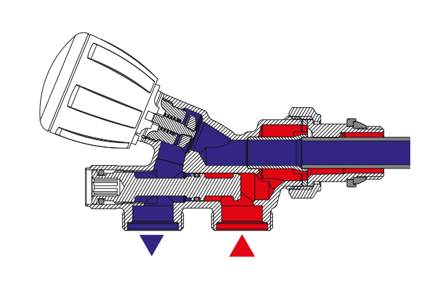

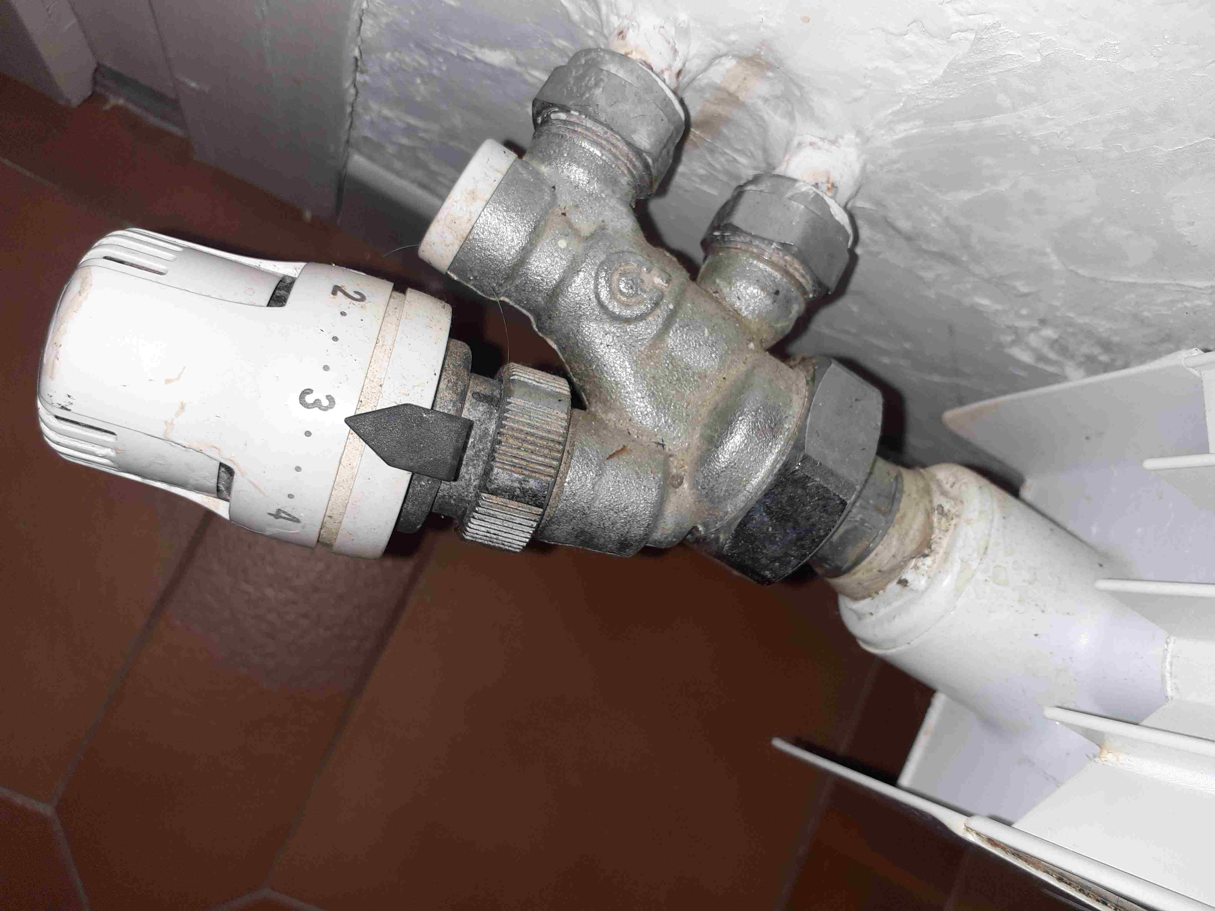

drn5 Inserito: 20 ottobre 2022 Segnala Share Inserito: 20 ottobre 2022 (modificato) Ciao a tutti. La valvola che vedete qui sotto è montata su un radiatore in un impianto monotubo. Nell'impianto sono presenti 7 radiatori in alluminio nuovi e perfettamente funzionanti tranne uno. Tutti i radiatori montano la stessa valvola ad esclusione del termoarredo in bagno che è collegato diretto senza valvola o rubinetti. Il radiatore che non "funziona" si scalda poco, quasi niente e anche i tubi in entrata ed uscita sono tiepidini. Aria nei radiatori non ce n'è. Quel tappo bianco in foto copre una regolazione a brugola che credo serva a qualcosa... Mi dà l'impressione che ci sia una valvola delle 6 montate che in un qualche modo interferisca con questo non funzionante.... Idee in merito? Grazie mille n anticipo.. Dimenticavo...un paio di radiatori hanno le valvole a 0 gli altri sul 3 questo sul 5(max)... La caldaia è a 50°. Modificato: 20 ottobre 2022 da drn5 Link al commento Condividi su altri siti More sharing options...
click0 Inserita: 20 ottobre 2022 Segnala Share Inserita: 20 ottobre 2022 se l'impianto è realmente monotubo i radiatori sono uno dietro l'altro l'ultimo della serie sarà più freddo del primo ma viene dimensionato di conseguenza Link al commento Condividi su altri siti More sharing options...
drn5 Inserita: 21 ottobre 2022 Autore Segnala Share Inserita: 21 ottobre 2022 Ho risolto. L'impianto (1980 circa) del mio conoscente non è monotubo, ma certamente diviso in 2 tronconi da un probabile "collettore" annegato in un muro o nel pavimento. 3 radiatori in serie su un troncone e 4 su un altro troncone. Valvole e radiatori nuovi ... Il calorifero tiepidino è l'ultimo di un troncone e tutto era dovuto alla vite mal regolata (sotto il tappo bianco in foto) della valvola del radiatore messo prima. Il cilindro regolabile con chiave a brugola parzializza il flusso verso il termosifone. La valvola del radiatore precedente (dei 3 sul troncone interessato) era troppo svitata e quindi quando la testina termostatica chiudeva il radiatore la parzializzazione troppo chiusa mandava poca acqua al radiatore successivo che risultava quindi tiepidino. Svitato di 2 giri e risolto il problema... Link al commento Condividi su altri siti More sharing options...
