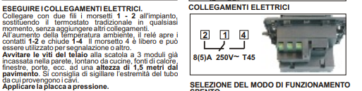

Colder1989 Inserito: 7 novembre 2022 Segnala Share Inserito: 7 novembre 2022 Buongiorno a tutti! Chiedo aiuto riguardo la sostituzione del mio cronotermostato Fantini Cosmi C51T. Ho acquistato su amazon un termostato smart della Meross adatto anche al riscaldamento a pavimento ma non riesco proprio a capire come montarlo. Il termostato di Fantini è alimentato a batteria quindi ho tirato i due cavi per fase e neutro. Nelle istruzioni di Fantini riporta solo questo schema: Per quanto riguarda il nuovo termostato posso scegliere se configurarlo con "Normalmente chiuso", "Normalmente Aperto" o "3 fili". Mettendo Normalmente chiuso i collegamenti da effettuare sono: Mettendo invece Normalmente aperto mi fa collegare l'attuatore al terminale 1 e 4. Grazie a tutti per l'aiuto! Link al commento Condividi su altri siti More sharing options...
Stefano Dalmo Inserita: 7 novembre 2022 Segnala Share Inserita: 7 novembre 2022 Attenzione !!! I cavi di rete li devi mettere solo sui morsetti 1 e 2 !!!!! I cavi che prima stavano sul fantini li metti sui morsetti 3/4/5 a secondo come ti servono . 5 comune ad entrambe 4 NC 3 NA In genere 5. E 3 Link al commento Condividi su altri siti More sharing options...
Colder1989 Inserita: 7 novembre 2022 Autore Segnala Share Inserita: 7 novembre 2022 25 minuti fa, Stefano Dalmo ha scritto: Attenzione !!! I cavi di rete li devi mettere solo sui morsetti 1 e 2 !!!!! I cavi che prima stavano sul fantini li metti sui morsetti 3/4/5 a secondo come ti servono . 5 comune ad entrambe 4 NC 3 NA In genere 5. E 3 Grazie per la risposta. si per quanto riguarda fase e neutro ok. ma per quanto riguarda gli altri 2 cavi non sono molto sicuro. Sul fantini i cavi collegati sono solo su due e sono sul morsetto 1 e 2. Il vecchio termostato funziona che all'aumento della temperatura, apre il circuito 1 e 2 e chiude 1 e 4. In quello nuovo quindi come dovrei impostarlo? normalmente aperto o chiuso? se metto normalmente chiuso mi fa fare un ponte tra la fase e il comune. e poi i cavi del fantini me li fa mettere 1 nel neutro e 1 nel NA Link al commento Condividi su altri siti More sharing options...
mrgianfranco Inserita: 7 novembre 2022 Segnala Share Inserita: 7 novembre 2022 Lascia stare lo schema che ti hanno dato ...a te serve un contatto pulito..ovvero un contatto dove non ci porti nessuna tensione fase e neutro che hai passato vanno ai morsetti 1 e 2 dove dice L N, e ok li vanno attaccati e li si fermano poi, gli altri due fili che provengono dalla caldaia, che son quelli che avevi nel vecchio termostato li colleghi al nuovo nei morsetti COM e NO che son rispettivamente 3 e 5 e hai finito! Link al commento Condividi su altri siti More sharing options...
Stefano Dalmo Inserita: 7 novembre 2022 Segnala Share Inserita: 7 novembre 2022 (modificato) 2 ore fa, Stefano Dalmo ha scritto: Attenzione !!! I cavi di rete li devi mettere solo sui morsetti 1 e 2 !!!!! I cavi che prima stavano sul fantini li metti sui morsetti 3/4/5 a secondo come ti servono . 5 comune ad entrambe 4 NC 3 NA In genere 5. E 3 Scusa tu hai fatto una domanda e io ti ho dato la risposta . Ora ripetere la stessa domanda. , Solo per la tua incertezza . Non cambia la mia risposta . Ti devi solo attenere a quanto ti ho detto . Non credo che non è chiaro , visto che ho specificato pure dove devi collegare i cavi uno per uno . Quei collegamenti delle foto che hai postato servono per altre cose . Non sono collegati già nel termostato , e assolutamente non li devi collegare in quel modo , altrimenti salta la scheda in caldaia . Collega su 1 e 2 la linea A 220 Su 3 e 5 i cavi del termostato fantini che sono collegati su 1 e 4 Modificato: 7 novembre 2022 da Stefano Dalmo Link al commento Condividi su altri siti More sharing options...
Colder1989 Inserita: 7 novembre 2022 Autore Segnala Share Inserita: 7 novembre 2022 Vi ringrazio per l'aiuto, funziona tutto alla perfezione. Mi scuso se ho cercato precisazioni ma non volevo rischiare di far saltare tutto. per chi è esperto nel campo può sembrare scontato ma per chi ne capisce gran poco non è cosi semplice. Infatti stavo lasciando il ponte tra la fase e il comune come dalle istruzioni. Comunque per chi volesse un termostato smart a poco prezzo (60 euro) su amazon, lo consiglio visto che è possibile integrarlo su HomeAssistant, Google, Smarthings e Alexa. Grazie ancora! Link al commento Condividi su altri siti More sharing options...
Stefano Dalmo Inserita: 7 novembre 2022 Segnala Share Inserita: 7 novembre 2022 Grazie per la condivisione . 👍 Link al commento Condividi su altri siti More sharing options...
