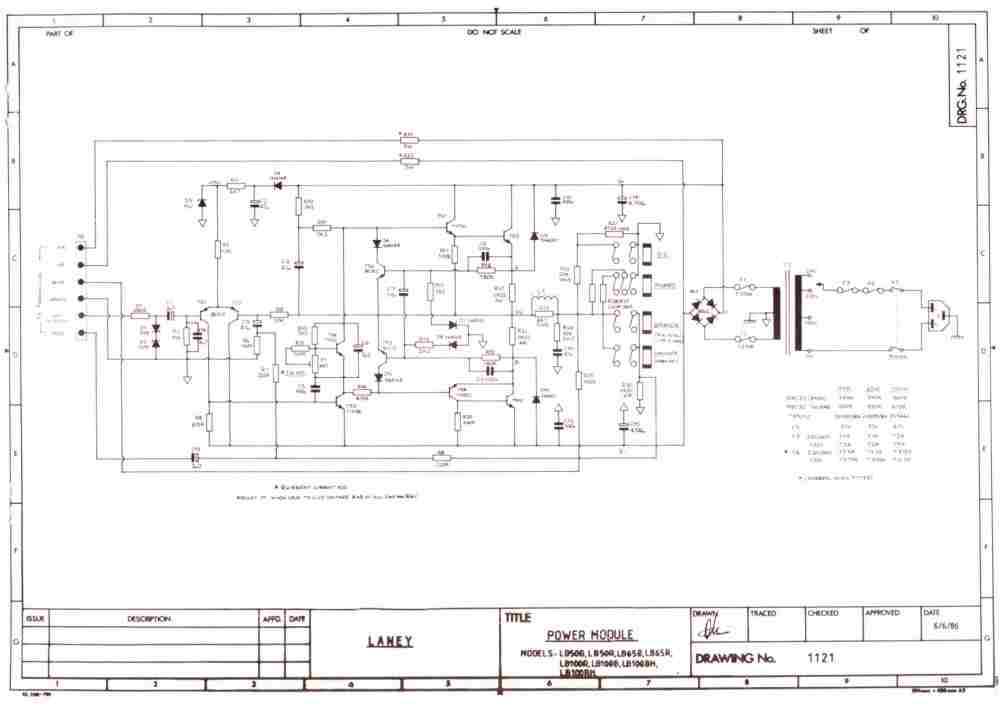

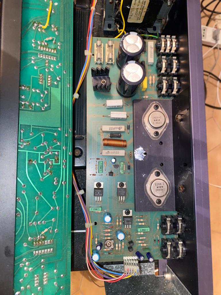

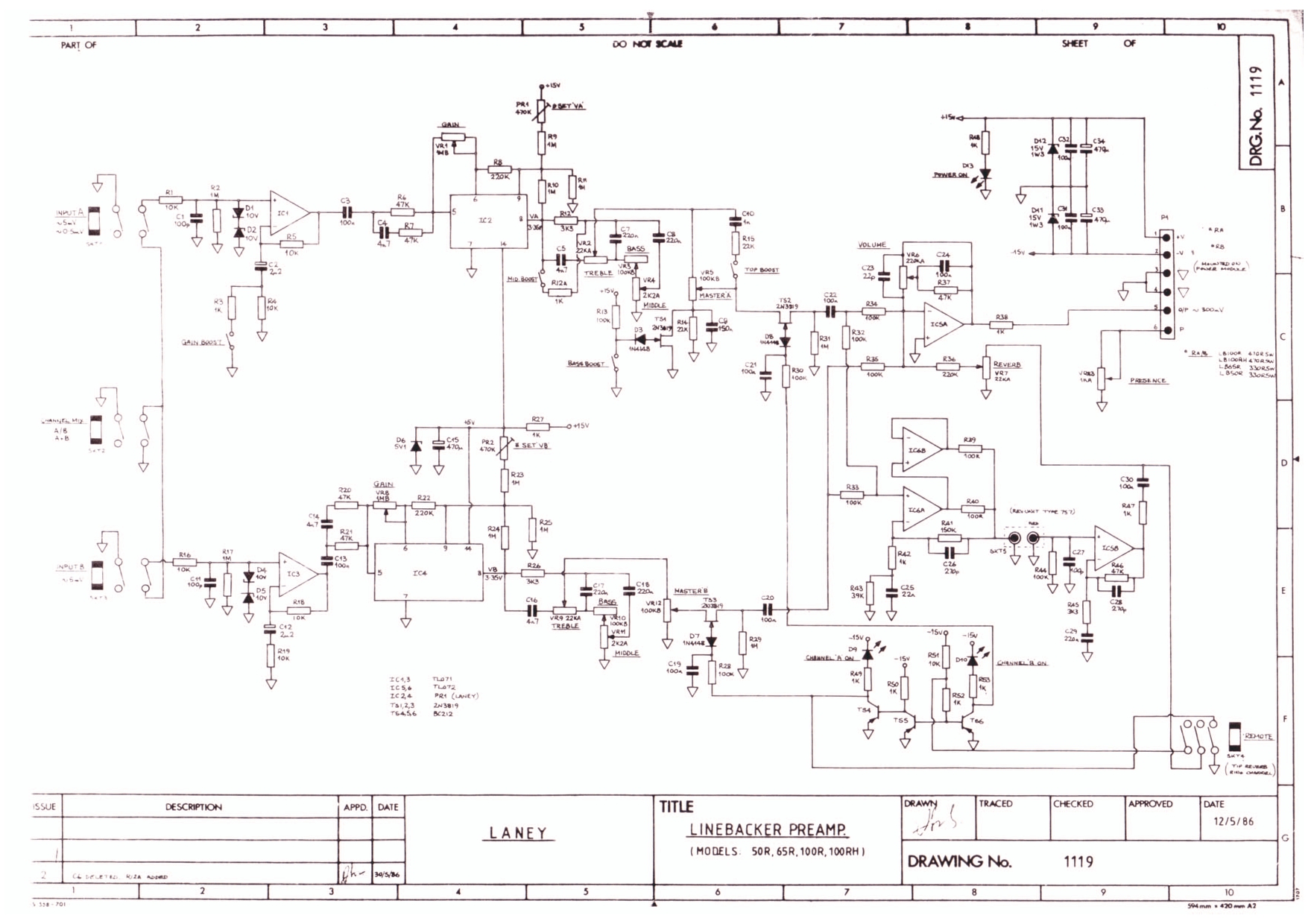

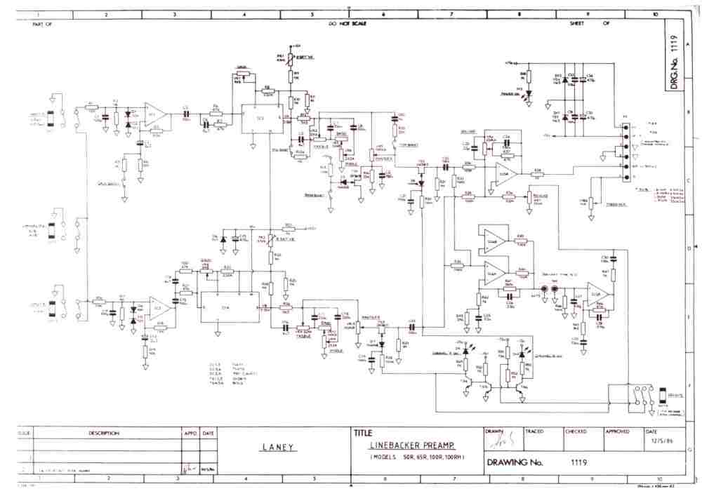

moleot Inserito: 18 dicembre 2022 Segnala Share Inserito: 18 dicembre 2022 Salve,è un Laney 50w per chitarra e improvvisamente ha cominciato a fare questo scherzo:appena lo accendo il suono è distorto quasi che avessi attivato io il clipping volutamente,ma passano tre quattro minuti e torna pulito,guardate lo schema e vi dico che il problema riguarda esclusivamente il finale,posso infatti scollegare il pre ed entrare sul finale. I filtri principali pur parallelati in prova sono a posto,per il circuito di bias non trovo nulla di irregolare,controllati il trimmer e provato il condensatorino C6 da 2,2micro,il transistor TS4 avvitato al dissipatore dei finali l'ho smontato per scrupolo e controllato adesso,posso sostituirlo ma sono tentato di rimetterlo a posto perchè sembra ok.Il trimmer si può mettere a massimo o a minimo ma nell'immediato non cambia nulla.Ammetto di essere in crisi,e mi pare che il problema pur a temperatura ambiente basta poco a innescare i cambiamenti:basta spegnere per pochi minuti e si presenta il problema,e idem dopo pochi minuti di riscaldamento l'ampli va bene. Grazie a chi risponderà. Link al commento Condividi su altri siti More sharing options...
moleot Inserita: 18 dicembre 2022 Autore Segnala Share Inserita: 18 dicembre 2022 Qui la foto della scheda (manca il TIP31C sul dissipatore) Link al commento Condividi su altri siti More sharing options...
patatino59 Inserita: 18 dicembre 2022 Segnala Share Inserita: 18 dicembre 2022 4 ore fa, moleot ha scritto: passano tre quattro minuti e torna pulito Sostituisci tutti i condensatori elettrolitici, tranne i due grandi sull'alimentazione. Non sempre la prova del parallelo va bene. Link al commento Condividi su altri siti More sharing options...
moleot Inserita: 18 dicembre 2022 Autore Segnala Share Inserita: 18 dicembre 2022 lo Qui la foto della scheda (manca il TIP31C sul dissipatore) Link al commento Condividi su altri siti More sharing options...
moleot Inserita: 18 dicembre 2022 Autore Segnala Share Inserita: 18 dicembre 2022 Certo lo so,e comunque ormai resta da fare proprio quello che dici perchè il tipo di disturbo manda subito a quello,sono sei piccoli elettrolitici e vediamo,grazie. Link al commento Condividi su altri siti More sharing options...
moleot Inserita: 18 dicembre 2022 Autore Segnala Share Inserita: 18 dicembre 2022 Anche sostituendoli tutti nessun risultato!Ora perchè io non credevo molto a questa soluzione,perchè come già accennato,questo comportamento dell'ampli si è verificato all'improvviso,non tipico per i condensatori una perdita di capacità così repentina.Ma andava fatto è vero.E una volta che si è tutto regolarizzato basta spegnerlo per due otre minuti e siamo da capo.Qualcuno risucchia la corrente?un poltergeist metallaro squadra il segnale all'accensione? Link al commento Condividi su altri siti More sharing options...
Fulvio Persano Inserita: 18 dicembre 2022 Segnala Share Inserita: 18 dicembre 2022 Ciao. Prova a raffreddare qualche componente con lo spray congelante, che probabilmente ti aiuterà a "stanare" il colpevole. Link al commento Condividi su altri siti More sharing options...
moleot Inserita: 19 dicembre 2022 Autore Segnala Share Inserita: 19 dicembre 2022 Ma come interpretate voi quanto scritto sotto allo schema del finale cioè "regolare P1 a freddo per dare una tensione A+B di min 10mv max 30mv"se non traduco male. Quale tensione e che intende per A+B?Qui poi siamo con alimentazione duale con due resistenze da 0,22 non certo di precisione infatti i voltaggi sono diversi sulle due. Sto facendo una misurazione più accurata anche qui. Link al commento Condividi su altri siti More sharing options...
moleot Inserita: 20 dicembre 2022 Autore Segnala Share Inserita: 20 dicembre 2022 (modificato) Forse sono sulla strada giusta! Ho fatto misurazioni più accurate sulla corrente a riposo,ed ecco come ho per adesso settato il bias:appena acceso siamo a meno di dieci mv e sale a 30 in uno o due minuti,arrivando poi a 45/50 nei minuti seguenti,tutto questo inizialmente misurato senza carico,ma in seguito ho visto che anche col diffusore i valori sono questi.Il passo avanti è notevole,già a quindici mv il suona inizia a normalizzarsi,con tempi nella pratica inavvertibili. Si legge sotto allo schema del finale "regolare P1 a freddo per dare una tensione A+B di min 10mv max 30mv"se non traduco male.Non mi è però chiaro cosa intende per A+B. A domani Modificato: 20 dicembre 2022 da moleot Link al commento Condividi su altri siti More sharing options...
