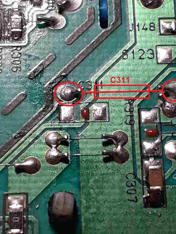

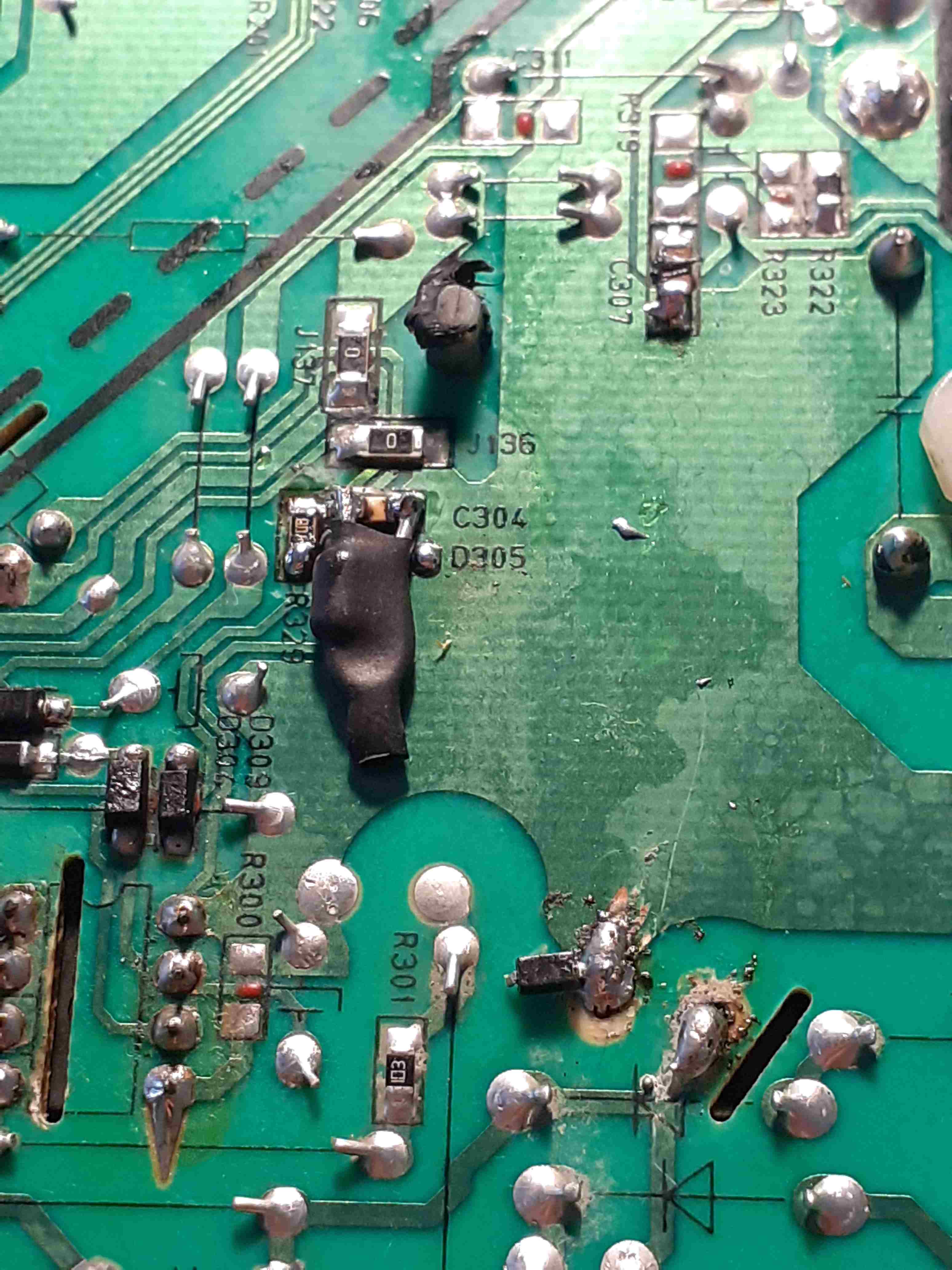

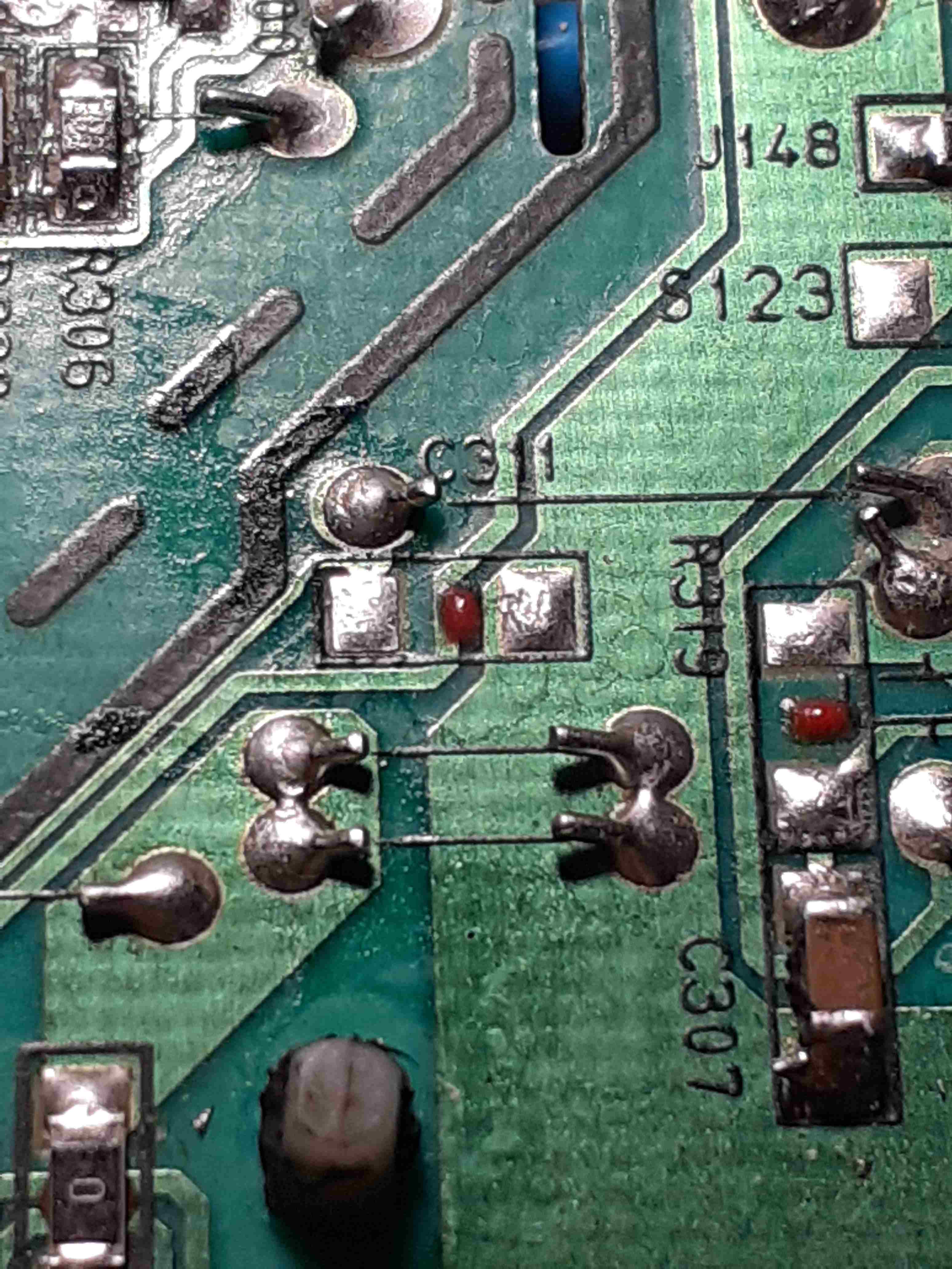

3kek1 Inserita: 26 maggio 2023 Segnala Inserita: 26 maggio 2023 stai completamente mischiando due post diversi, scusa ma non mi va di riscrivere, oggi non è giornata..
Luckyx Inserita: 26 maggio 2023 Autore Segnala Inserita: 26 maggio 2023 Dicevi a me? Se si non ho capito quali 2 post? Sto tentanfo di seguire le indicazioni e rispondo al post precedente anche se talvolta rispondo in 2 momenti diversi perchè ho notao qualcosa. Purtroppo sono abbastanza ignorante in materia e magari non ho capito alcune indicazioni ma cerco di seguire quello che mi viene suggerito.
3kek1 Inserita: 27 maggio 2023 Segnala Inserita: 27 maggio 2023 (modificato) l'importante è sapere che sui componenti sopra ai dissipatori non hai corti, se cosi è non so cosa farti verificare, magari controlla altri transistor e diodi, mi sono accorto di aver scritto una cavolata, su ic201 tra pin 1 e massa dovrebbero esserci 1,2v circa non 4v, misura in provadiodi tra pin 1,2 ambo i versi, corrente staccata Modificato: 27 maggio 2023 da 3kek1
Luckyx Inserita: 27 maggio 2023 Autore Segnala Inserita: 27 maggio 2023 Ciao, ho controllato diodi e componenti che mi sembravano transistor (proverò a girarmi di nuovo tutta la parte sotto del modulo di alimentazioni, sono piccoli e qualcosa può essermi sfuggito), in effetti devo ammettere che potrei aver dedotto una cosa senza dirlo: A1 e A2 dei doppi diodi D212, D217, D218, D222 risultano in corto, avevo immaginato che dipendesse da trasformatore collegato a loro, devo forse dissaldarli e misurare nuovamente? Premetto che tra catodo e ognuno dei 2 anodi non c' è corto. Per quanto riguarda IC201 ti confermo che sul pin 1 ho 4,22 e sul pin 2 ho 5V, tutto misurato a vuoto senza MB ne altre schede collegate. Misurando tra pin 1 e pin 2 di ic201 senza alimentazione con prova diodi misuro 1,033 in un senso e aperto nell' altro senso. Confermo anche che mettendo a massa il pin 2 di ic201 oltre a non presentarsi il 12V sparisce anche il 4,22V. Grazie P.s.: mi sembrava ovvio ma chiedo conferma su ic201 il pin 1 è quello contrassegnato dal pallino ed il pin 2 è quello al suo fianco, vero? (a questo punto metto in dubbio le poche cose che conosco)
3kek1 Inserita: 27 maggio 2023 Segnala Inserita: 27 maggio 2023 (modificato) Non dissaldare i doppi diodi, sono normali, se hai 5v sul catodo del fotoaccoppiatore o misuri male o c'è qualcosa che non va, vedi dove finisce il pin 2, dovrebbe andare a un transistor, controllalo, quei 5v non so da dove arrivano, la V standby è 4,2v!! Il pin 1 fotoaccoppiatore è col pallino si, mi spiace per ieri che non era giornata, pensavo si fosse scassato il computer dopo una manata sul tavolo, ma si erano solo sconnesse le dimm.. colpa delle zanzare, non le sopporto piu.. Modificato: 27 maggio 2023 da 3kek1
Luckyx Inserita: 27 maggio 2023 Autore Segnala Inserita: 27 maggio 2023 Mi sono accorto solo ora controllando le foto che avevo fatto a suo tempo che sotto la scheda di alimentazione ho trovato cose diverse. Credo l' abbia fatto il laboratorio a cui l' avevo portato. Esempio in foto. Li chiamo per capire
Luckyx Inserita: 27 maggio 2023 Autore Segnala Inserita: 27 maggio 2023 13 minuti fa, Luckyx ha scritto: Mi sono accorto solo ora controllando le foto che avevo fatto a suo tempo che sotto la scheda di alimentazione ho trovato cose diverse. Credo l' abbia fatto il laboratorio a cui l' avevo portato. Esempio in foto. Li chiamo per capire Mi hanno confermato che sono stati tentaivi di riparazione, ma non arrivando a nulla dopo un po di tempo hanno rinunciato, ma dicono che lo stato deve essere identico a quando l' ho consegnata. Quello che non capisco quel (forse diodo) collegato al solo polo negativo del C315.
3kek1 Inserita: 27 maggio 2023 Segnala Inserita: 27 maggio 2023 quello che vedo mi piace poco, un diodo vacante, un condensatore bruciacchiato con una modifica non si sa di cosa, togli la guaina nera vediamo cosa c'è sotto, mi confermano l'impressione poco buona di quei tecnici, le modifiche fatte si ripristinano prima di riconsegnare, a maggior ragione su un apparecchio cosi grande, ma che scherziamo?!
Luckyx Inserita: 27 maggio 2023 Autore Segnala Inserita: 27 maggio 2023 Da indicazioni il tizio al telefono dice che è stato ripristinato tutto com' era quindi immagino un condensatore ed un diodo (non avendone piccoli si deve essere arrangiato con quello che aveva in casa), da misurazine effettivamente sembra si comportino cosi. Dopo proverò a verificare il contenuto di quel "regalo". Il diodo vacante dice che potrebbe essere stato un test che ha dimenticato di togliere, comunque non essendo collegato non credo dia disturbo. Nel frattempo sta mattina alla ricerca di corti ho trovato che C307, R319, R322, R323, etc per cui su IC100 (FAN7529) mi risulta un corto a terra tra pin6 e pin 8, seguendo le piste ovviamente trovo altri corti, sta diventando un labirinto di corti tutti legati a Vcc2. Purtroppo oggi giornata piena e mettermi alla ricerca diventa un casino con le continue interruzioni. Dovrò forse idssaldare uno per uno per controllarli? 😥
3kek1 Inserita: 27 maggio 2023 Segnala Inserita: 27 maggio 2023 non so se sei stato tu a fare quelle scaldate in basso nella foto, se sono stati loro c'è poco da fidarsi di ciò che hanno fatto!!
Luckyx Inserita: 27 maggio 2023 Autore Segnala Inserita: 27 maggio 2023 Io ho solo provato a cambiare C315, ma dato che ci ha saldato quel diodo volante direi che sono le sue. L'unica fatta da me ieri è il dissipatore, nient' altro. Non piacciono neanche a te? Comunque secondo lui il guasto l' ho peggiorato io, se fosse così potrebbe dipendere da un corto fatto per sbaglio su uno dei condensatori da 400v credo. Detto questo per il corto che ho trovato, vale la pena di dissaldare uno per uno? Meglio concentrarsi su diodi o condensatori più che resistenze, vero? Il fan7529 potrebbe avere un guasto del genere? Sono abbastanza piccoli quindi vorrei ridurre al minimo la ricerca.
3kek1 Inserita: 27 maggio 2023 Segnala Inserita: 27 maggio 2023 (modificato) Non ti consiglio di iniziare a smontare, non puoi sentire un altro riparatore? gli porti la sola scheda alimentazione che a questo punto mi sembra guasta pure lei.. da qui non è che ti posso aiutare gran ché. Un vero riparatore non si lagna che qualcuno ci ha già messo le mani, a meno di enormi guasti fisici che non vedo Modificato: 27 maggio 2023 da 3kek1
Luckyx Inserita: 27 maggio 2023 Autore Segnala Inserita: 27 maggio 2023 Avevo cercato in internet e scritto a diversi in zona, ma nessuno ha risposto. Avevo trovato uno verso Novara che inizialmente mi ha risposto poi è sparito. L' unico che avevo trovato era questo grazie al contatto di un negozio di componenti. I centri ufficiali panasonic dicono che cambierebbero la scheda ma che non è disponibile e quindi nulla. Contattato vestel e mi rimbalza. Provo ancora a cercare qualcuno in zona ma dubito e poi se ha rinunciato quel laboratorio mi sa che il guasto è un po più complicato e la riparazione costerà cara. Intanto provo a cercare un componente in corto senza dissaldare ma dubito di aver successo.
Luckyx Inserita: 29 maggio 2023 Autore Segnala Inserita: 29 maggio 2023 Perdonate la mi a ignoranza ma C311 nella foto dov' è? È forse quel puntino colorato? Se si mi sembra di capire che non si puó cambiare .
NovellinoXX Inserita: 29 maggio 2023 Segnala Inserita: 29 maggio 2023 (modificato) 7 minuti fa, Luckyx ha scritto: Perdonate la mi a ignoranza ma C311 nella foto dov' è? È forse quel puntino colorato? Il puntino colorato e' un collante C311 dovresti trovarlo sull'altro lato del PCB: Modificato: 29 maggio 2023 da NovellinoXX
Luckyx Inserita: 29 maggio 2023 Autore Segnala Inserita: 29 maggio 2023 Dato che sull' altro lato non è presente potrebbe essere che sia multi strato e che il componente sia nel mezzo. Oppure potrebbe essere che non c' è quel condensatore (non potrebbe essere che sarebbe stato dove c' è il puntino e per evidenziare l' assenza mettono il collante. Altrimenti non ho capito l' utilità del collante, ci sono molti punti cosi) Altra domandina, quando per una resistenza in uno schema il numero è seguito da una R al posto del simbolo ohm o K cosa significa? Potrebbe essere un errore di stampa e dovrebbe essere una K o ha un singificato particolare? Altra domandina, per la scheda di alimentazione dei televisori potrebbe essere che ci siano riferimenti a massa differenti in diverse sezioni per questioni di isolamento? Mi sembra che nel modulo i riferimenti a massa (con scheda non ancorata sulla scocca) le masse non siano connesse. Grazie
3kek1 Inserita: 29 maggio 2023 Segnala Inserita: 29 maggio 2023 (modificato) 1) No 2) la piazzola col puntino corrisponde a R319 ed è normale che sulle schede ci siano componenti che non vengono montati perché ne fanno diverse versioni e revisioni senza stare a riprogrammare la macchina che mette i punti di colla, se al posto di C311 hai un jumper vuol dire o un errore nel nominarlo o una modifica non fatta del tutto bene ma non è li il guasto ovvio 3) sono notazioni sintetiche, 3K3 = 3,3K= 3300, 3R3=3,3=3300m(milli)ohm 4) Certo, la massa del primario è diversa dalla massa del secondario, la prima è connessa al neutro di rete la seconda può essere flottante o in altri casi a terra dipende dal cavo alimentazione e collegamento sulla scheda se ha la terra etc.. Modificato: 29 maggio 2023 da 3kek1
Dumah Brazorf Inserita: 30 maggio 2023 Segnala Inserita: 30 maggio 2023 (modificato) Mmm, secondo me quello è un link mentre C311 e R319 sono quei componenti smd mancanti. Nota che quando c'è un condensatore la serigrafia è la classica coi piatti come si intravede sul bordo a destra. Modificato: 30 maggio 2023 da Dumah Brazorf
Riccardo Ottaviucci Inserita: 30 maggio 2023 Segnala Inserita: 30 maggio 2023 1 ora fa, Dumah Brazorf ha scritto: secondo me quello è un link mentre C311 e R319 sono quei componenti smd mancanti. credo anch'io
Luckyx Inserita: 1 giugno 2023 Autore Segnala Inserita: 1 giugno 2023 Appurato che C311 non esiste sulla scheda e che C314 non lo trovo neanche serigrafato, misurando C300 ho più di un Mohm, quindi non è in corto. Ma essendo un elettrolitico mi aspettavo diverso comportamento in base al verso di misurazione. Passiamo a c307, ai suoi capi mi da 8 ohm, mi sembra strano, è normale? Mentre mi sembra di aver capito che l' unica delle tre resistenze (parallelo) che lo seguono è normale che sembri in corto perché sono solo 22milliohm. Il mio multimetro non arriva a quella precisione. Grazie per ogni commento.
Luckyx Inserita: 1 giugno 2023 Autore Segnala Inserita: 1 giugno 2023 6 minuti fa, Luckyx ha scritto: Appurato che C311 non esiste sulla scheda e che C314 non lo trovo neanche serigrafato, misurando C300 ho più di un Mohm, quindi non è in corto. Ma essendo un elettrolitico mi aspettavo diverso comportamento in base al verso di misurazione. Passiamo a c307, ai suoi capi mi da 8 ohm, mi sembra strano, è normale? Mentre mi sembra di aver capito che l' unica delle tre resistenze (parallelo) che lo seguono è normale che sembri in corto perché sono solo 22milliohm. Il mio multimetro non arriva a quella precisione. Grazie per ogni commento. Chiedo venia, sono cercato, ho misurato C308 al posto di C300. Anche su C300 ho 8,4 ohm circa.
3kek1 Inserita: 1 giugno 2023 Segnala Inserita: 1 giugno 2023 Se mi parli di misure tue che non capisco in preciso cosa cerchi non posso aiutarti, tieni presente che in linea di massima prima di cercare componenti guasti bisogna capire se la scheda è guasta, è un errore che fanno in molti, se non hai piedinatura del connettore va trovata con ingegneria inversa.. buona fortuna..
Luckyx Inserita: 1 giugno 2023 Autore Segnala Inserita: 1 giugno 2023 1 ora fa, 3kek1 ha scritto: Se mi parli di misure tue che non capisco in preciso cosa cerchi non posso aiutarti, tieni presente che in linea di massima prima di cercare componenti guasti bisogna capire se la scheda è guasta, è un errore che fanno in molti, se non hai piedinatura del connettore va trovata con ingegneria inversa.. buona fortuna.. In realtà cercavo i corti a massa come mi avevi scritto in precedenza. In effetti i condensatori indicati (C300 e C307) che dovrebbero essere a massa sono pare mio quasi in corto (8ohm mi sembra molto basso) ma forse dovrebbero indicare 0 spaccato?
3kek1 Inserita: 2 giugno 2023 Segnala Inserita: 2 giugno 2023 avevo fatto un po'affidamento a quello schema ma non è affatto il suo, se segui quella pista che ricongiunge un pin del pettine a un optoisolatore passando per qualche transistor e resistenza dovresti aver trovato il comando
Luckyx Inserita: 2 giugno 2023 Autore Segnala Inserita: 2 giugno 2023 9 ore fa, 3kek1 ha scritto: avevo fatto un po'affidamento a quello schema ma non è affatto il suo, se segui quella pista che ricongiunge un pin del pettine a un optoisolatore passando per qualche transistor e resistenza dovresti aver trovato il comando Credevo che quello che avevi indicato (pin 2 optoisolatore) di collegare a massa fosse il comando. E mi sembrava che le piste portassero lì. Poi giustamente mi avevi detto che il comando (pin 2 opto) che era in stand by a 5 v portandolo a massa avrebbe dovuto attivare il circuito, ma da proiva scendendo anche pin 1 a 0v ovviamente non funziona. Allora hai supposto un corto da qualche parte e mi sembra di averlo trovato su quei condensatori. Forse non ho capito la pista pin del pettine devo seguire? Grazie
