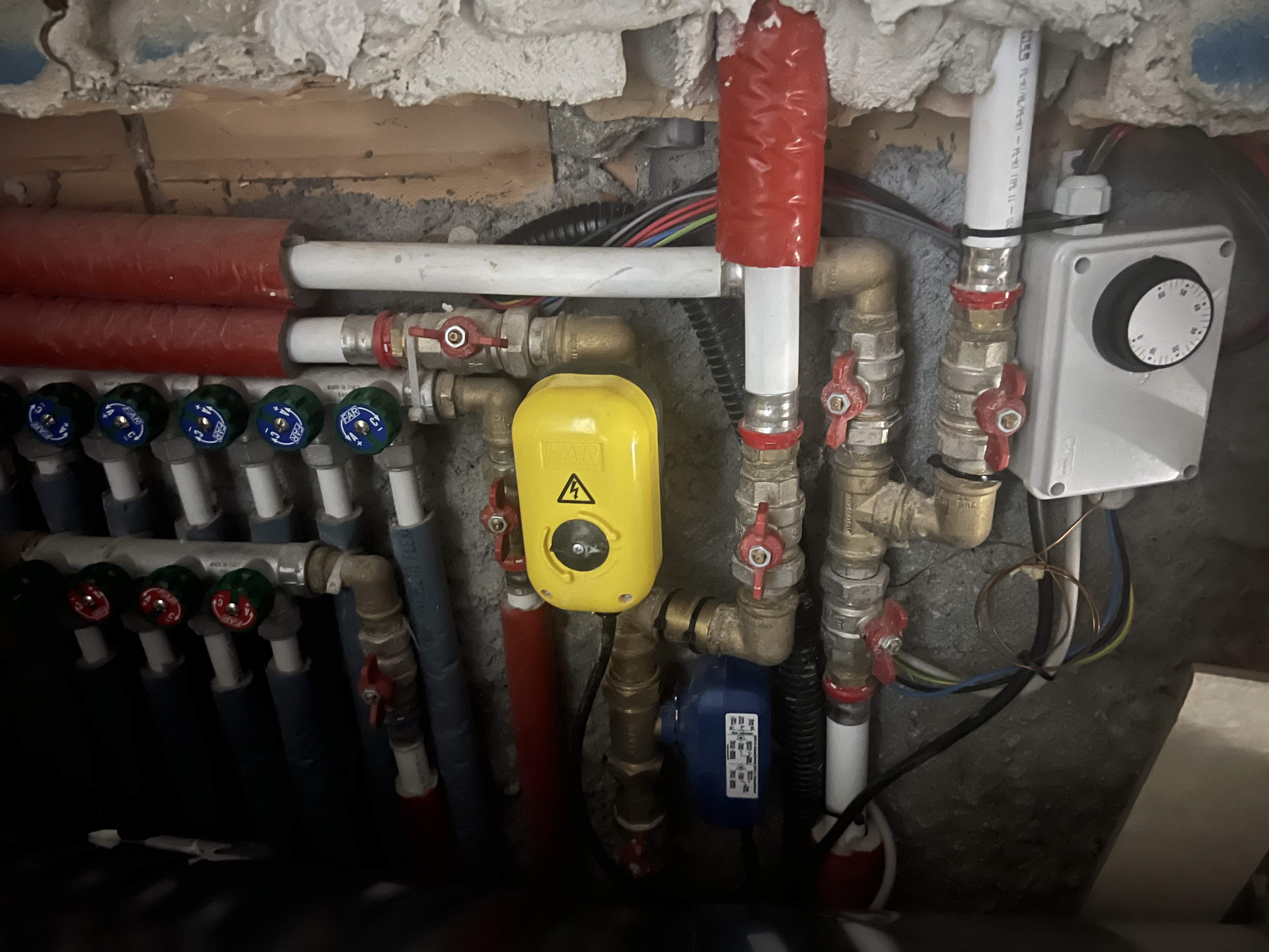

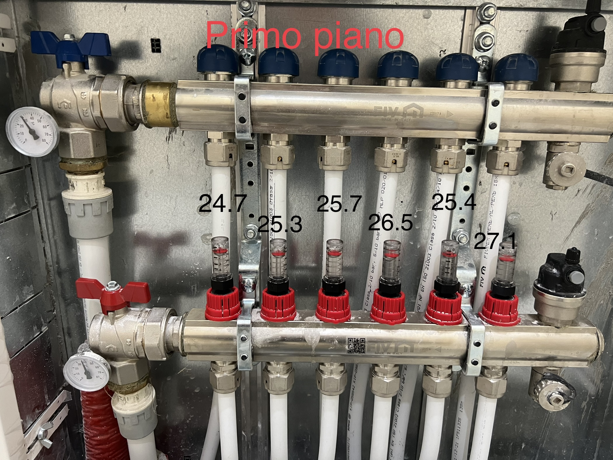

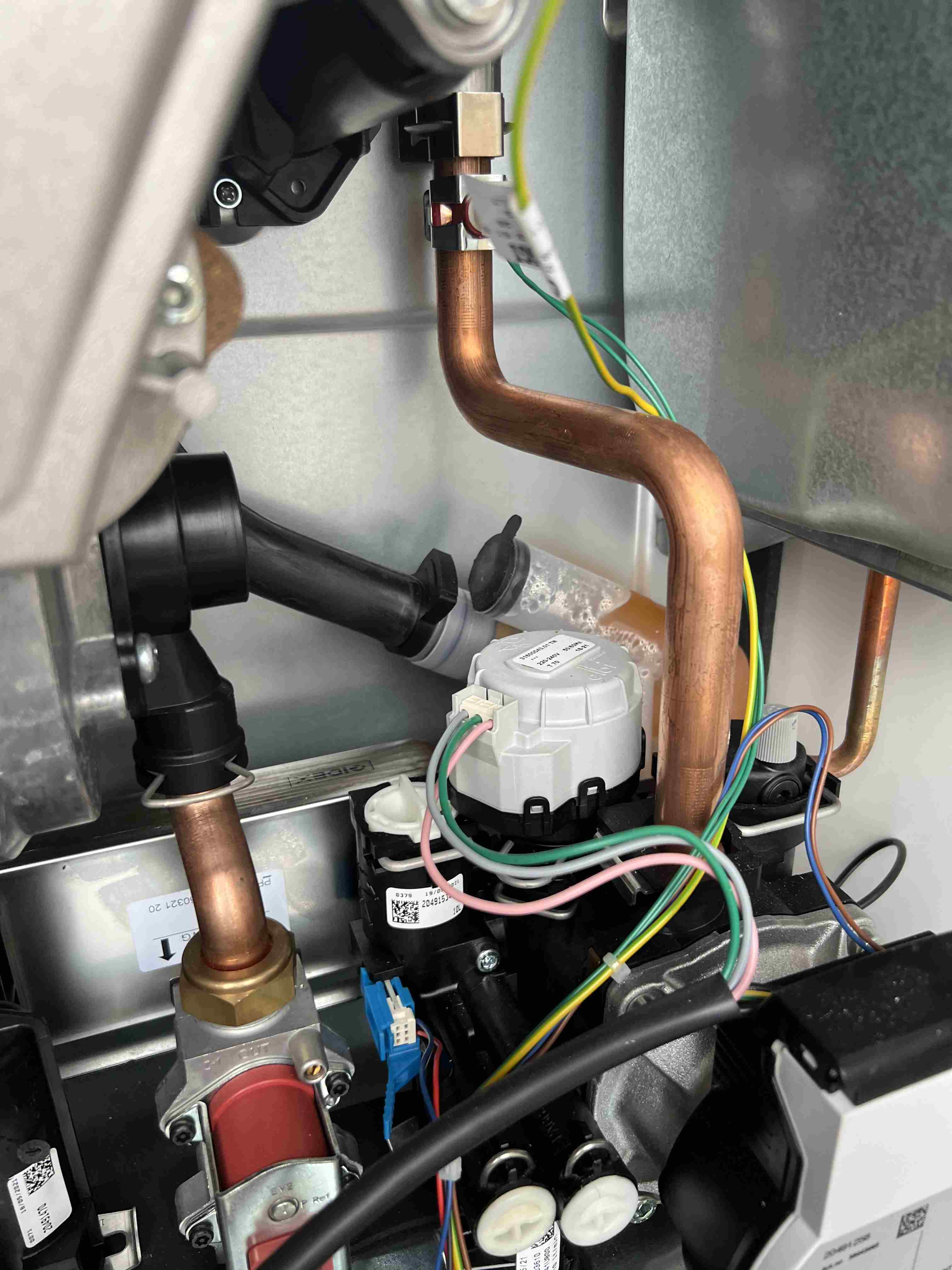

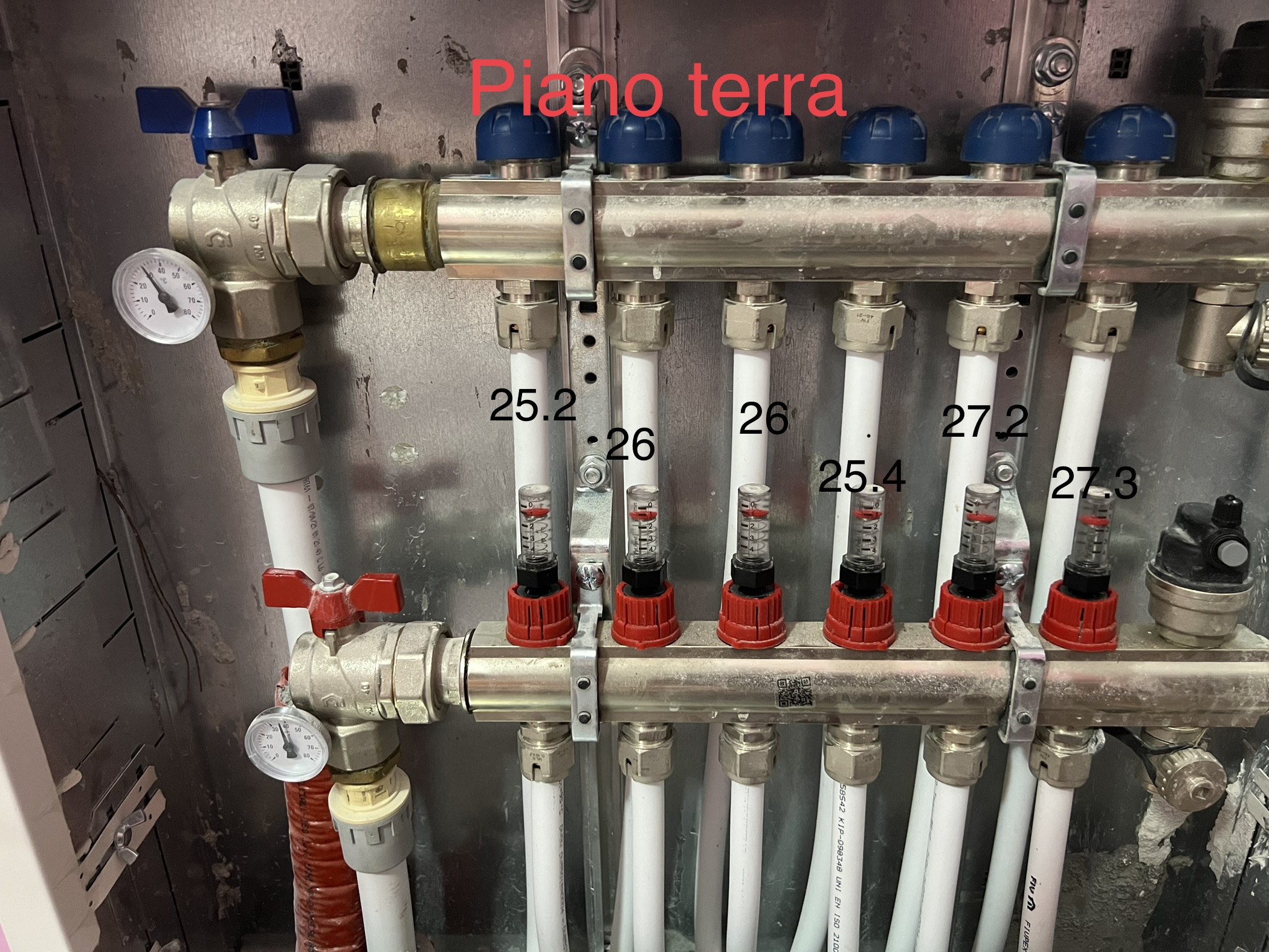

robertice Inserita: 14 gennaio 2023 Segnala Inserita: 14 gennaio 2023 1 ora fa, Ninog91 ha scritto: il bypass se bloccava la polpa e non la faceva andare al massimo..nella diagnosi che ho inviato non risultava Il by pass da uno sfogo alla pompa facendo girare l'acqua in caldaia e quindi ne va meno verso i collettori Se non ricordo male la domanda era perché i flussimetri non andavano oltre l'uno Hai 110 metri in due piani con tre stanze per piano e il circolare della caldaia è sufficiente
Ninog91 Inserita: 14 gennaio 2023 Autore Segnala Inserita: 14 gennaio 2023 E quindi cosa può essere? Il baypass nel libretto dice che è vicino al circolatore..quale sarebbe?
Alessio Menditto Inserita: 14 gennaio 2023 Segnala Inserita: 14 gennaio 2023 Io aspetto sempre le temperature.
Ninog91 Inserita: 14 gennaio 2023 Autore Segnala Inserita: 14 gennaio 2023 Lo so devo comprare il termometro perché non c’è L ho
Alessio Menditto Inserita: 14 gennaio 2023 Segnala Inserita: 14 gennaio 2023 Ah, direi è essenziale per capire meglio e sperando di saltarci fuori.
Ninog91 Inserita: 14 gennaio 2023 Autore Segnala Inserita: 14 gennaio 2023 Ok lo compro e vi farò sapere..
Ninog91 Inserita: 15 gennaio 2023 Autore Segnala Inserita: 15 gennaio 2023 Salve allora vi riporto i dati mandata 38 ritorno 31.. sia al piano terra che al primo piano.. I tubi della mandata sono tutti sui 28.9 gradi
Alessio Menditto Inserita: 15 gennaio 2023 Segnala Inserita: 15 gennaio 2023 Purtroppo io uso solo il cellulare, ma da una prima impressione non c’è scambio, la T mandata e la T ritorno sono troppo vicini, minimo 10 gradi di differenza, lascia stare la temperatura ambiente ma se hai freddo ci deve essere più scambio. Uso solo il cellulare intendo non vedo bene le temperature dei termometri rotondi.
Ninog91 Inserita: 15 gennaio 2023 Autore Segnala Inserita: 15 gennaio 2023 L ho scritta 38 la mandata e 31 il ritorno
Ninog91 Inserita: 15 gennaio 2023 Autore Segnala Inserita: 15 gennaio 2023 I tubi della mandata che sono tutti a 28.9 vanno bene?
Alessio Menditto Inserita: 15 gennaio 2023 Segnala Inserita: 15 gennaio 2023 45 minuti fa, Ninog91 ha scritto: 38 la mandata 35 minuti fa, Ninog91 ha scritto: I tubi della mandata che sono tutti a 28.9 Mi mancano 10 gradi da queste due affermazioni. 38 la mandata del primo quote cosa intendi ? E i 28.9 della mandata del secondo quote cosa sono ?
Ninog91 Inserita: 15 gennaio 2023 Autore Segnala Inserita: 15 gennaio 2023 38 e la temperatura di mandata della caldaia..e nel collettore di mandata nel termometro tondo risulta 38 gradi quindi siamo apposto..nei tubi dei circuiti di mandata dell impianto risultata una temperatura di 28.9 misurata col termometro Nei tubi che ti ho segnato con la freccia nella foto..in tutti i tubi dei circuì risulta una temperatura misurata com termometro di 29.9 28.9 scusa ho sbagliato a scrivere
Alessio Menditto Inserita: 15 gennaio 2023 Segnala Inserita: 15 gennaio 2023 Appunto, sono 10 gradi in meno, dove sono spariti?
Alessio Menditto Inserita: 15 gennaio 2023 Segnala Inserita: 15 gennaio 2023 Va beh 29 o 28 non importa, siamo sempre 9 gradi sotto quelli che manda la caldaia, non sono pochi.
robertice Inserita: 15 gennaio 2023 Segnala Inserita: 15 gennaio 2023 24 minuti fa, Ninog91 ha scritto: 28.9 misurata col termometro Evidentemente il termometro non funziona, e non ha problemi di temperatura perchè ha un salto di 9° e gli basterà aumentare il termostato interno per avere più calore Per le portate invece bisogna capire dove sta l'ostruzione
Alessio Menditto Inserita: 15 gennaio 2023 Segnala Inserita: 15 gennaio 2023 16 minuti fa, robertice ha scritto: Evidentemente il termometro non funziona Beh si Roberto però bisogna verificare questo passaggio, perché se invece funziona forse c’è qualche bypass o altro, non è un dettaglio.
Ninog91 Inserita: 15 gennaio 2023 Autore Segnala Inserita: 15 gennaio 2023 Possono centrare le valvole di zona?
Alessio Menditto Inserita: 15 gennaio 2023 Segnala Inserita: 15 gennaio 2023 Nino invece di sparare diagnosi a caso, puoi verificare se il termometro funziona? Andiamo per piccoli passi?
robertice Inserita: 15 gennaio 2023 Segnala Inserita: 15 gennaio 2023 30 minuti fa, Ninog91 ha scritto: E come si può capire 38 in caldaia e 38 all'arrivo nei collettori, a 15 centimetri le mandate in partenza non possono differire a meno che non ci sia una valvola miscelatrice nel collettore... e dalle foto non c'è nulla
robertice Inserita: 15 gennaio 2023 Segnala Inserita: 15 gennaio 2023 19 minuti fa, Ninog91 ha scritto: Possono centrare le valvole di zona Dove sono? Dovevano stare nel collettore, hai un kit sotto la caldaia? Fai una foto
robertice Inserita: 15 gennaio 2023 Segnala Inserita: 15 gennaio 2023 Ti eri dimenticato mezzo impianto I tubi dalla caldaia dovrebbero essere quelli in verticale che vengono da sopra a destra, se è giusto i ritorni sono collegati male (a martello) vanno uno contro l'altro... e non va bene Puoi provare chiudendo le saracinesche di una zona se i flussimetri si alzano di più Il termostato a contatto è una protezione nel caso l'acqua supera i 40°? come si faceva nell'antichità Il collettore a sx è acqua sanitaria?
