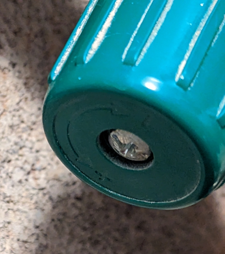

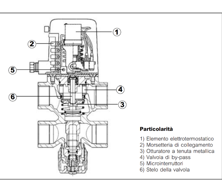

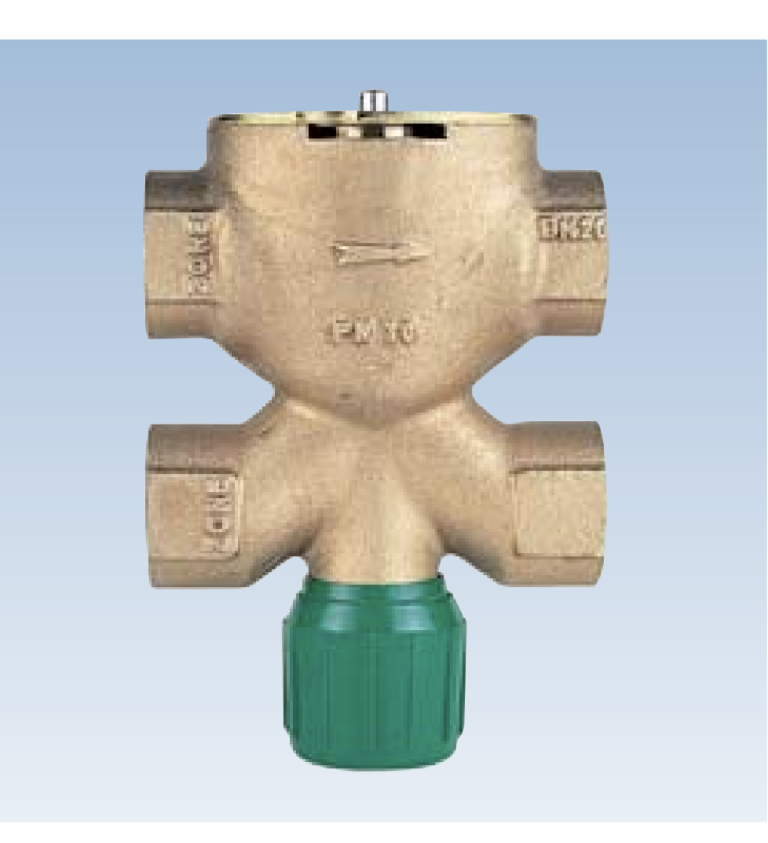

Problema valvola 561T a tre vie con bypass
Dopo aver risolto il problema generale al mio impianto di riscaldamento (causa collegamenti errati dell' elettricista che ha rifatto l' impianto Qui la discussione
Ho provveduto a cambiare l' attuatore elettrotermico 580T, ma ho ancora il problema del piano interrato che -con il relativo termostato in off- si scalda quando il riscaldamento è attivo al piano di sopra.
Quindi ipotizzo sia da cambiare proprio il corpo valvola 561T che anche lui non è mai stato sostituito dai precedenti proprietari.
Della suddetta valvola mi sfugge il funzionamento del rubinetto di bypass:
 sul pomello ha + in senso antiorario &
- in senso orario....
cosa intende, intende "+ chiusa" o "+ aperta"?
"- chiusa" o "- aperta"?
Cosa succede se si chiude o si apre del tutto il bypass a livello di riscaldamento del piano inferiore e anche a livello di pressione in caldaia?
Il lavoro meccanico di spinta dell' attuatore 580T non è mai influenzato dalla regolazione, apertura o chiusura del bypass, oppure ne è influenzato eccome?
E in una condizione di taratura ottimale del bypass (ho letto sulle istruzioni che va svitato il pomello e regolata una vite in base alla portata dell' impianto con una formula matematica), il pomello da che parte deve stare girato x il funzionamento tramite elettrovalvola?
Immagino il bypass serva a compensare la perdita di carico del circuito a valle, ma non capisco come agisce...agisce solo a valvola chiusa quando il flusso non attraversa tutto l' impianto della zona?...e influisce su entrambe le vie della valvola o no?
Agisce solo quando il riscaldamento è spento o acceso?
Ho letto che nel calcolo della portata massima da assicurare agli impianti termici suddivisi in zone termiche le valvole di zona si considerano tutte in funzione e completamente aperte....ma gli idraulici (quelli bravi) si mettono a calcolare la portata degli impianti dove vanno a intervenire o è una roba che non fa nessuno se non in fase di costruzione?
Per non saper né leggere né scrivere lo tengo a metà?
Scusate il papiro e un grazie a chi sa rispondermi.
Modificato: da Fla76
  • 4 weeks later...
Svuotato impianto, messe le nuove valvole a 3 vie, ricaricato l' impianto, adesso tutto funziona correttamente e quando al piano di sotto ho il termostato acceso, i caloriferi restano freddi anche se al piano di sopra il riscaldamento va.
Spero adesso tutto nuovo -parte elettrica e parte meccanica delle valvole- di essere a posto per almeno una decina d' anni!
Modificato: da Fla76
con termostato acceso i termosifoni dovrebbero essere caldi...
comunque felice che tu abbia risolto
2 ore fa, click0 ha scritto:
con termostato acceso i termosifoni dovrebbero essere caldi...
comunque felice che tu abbia risolto
Certo, quello del rispettivo termostato di zona in ON, non quello della zona dove ho il termostato in off! 😜 Fra l' altro avevo la valvola a 3 vie del piano di sopra con il rubinetto del bypass che non funzionava, quindi meglio che le ho cambiate tutte e due.
