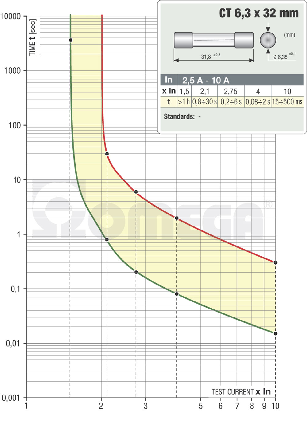

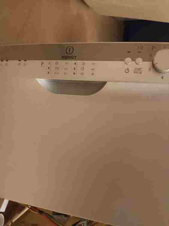

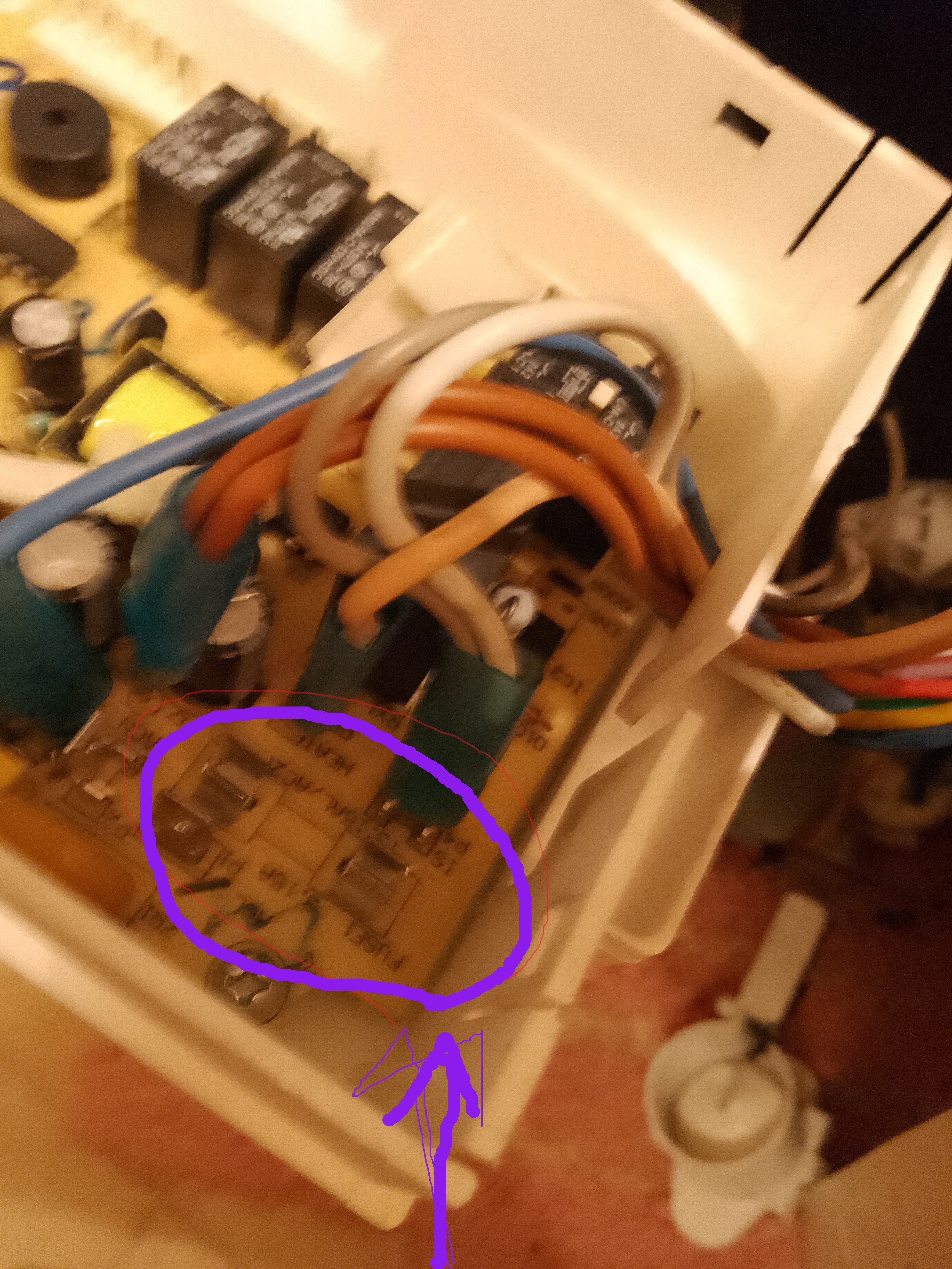

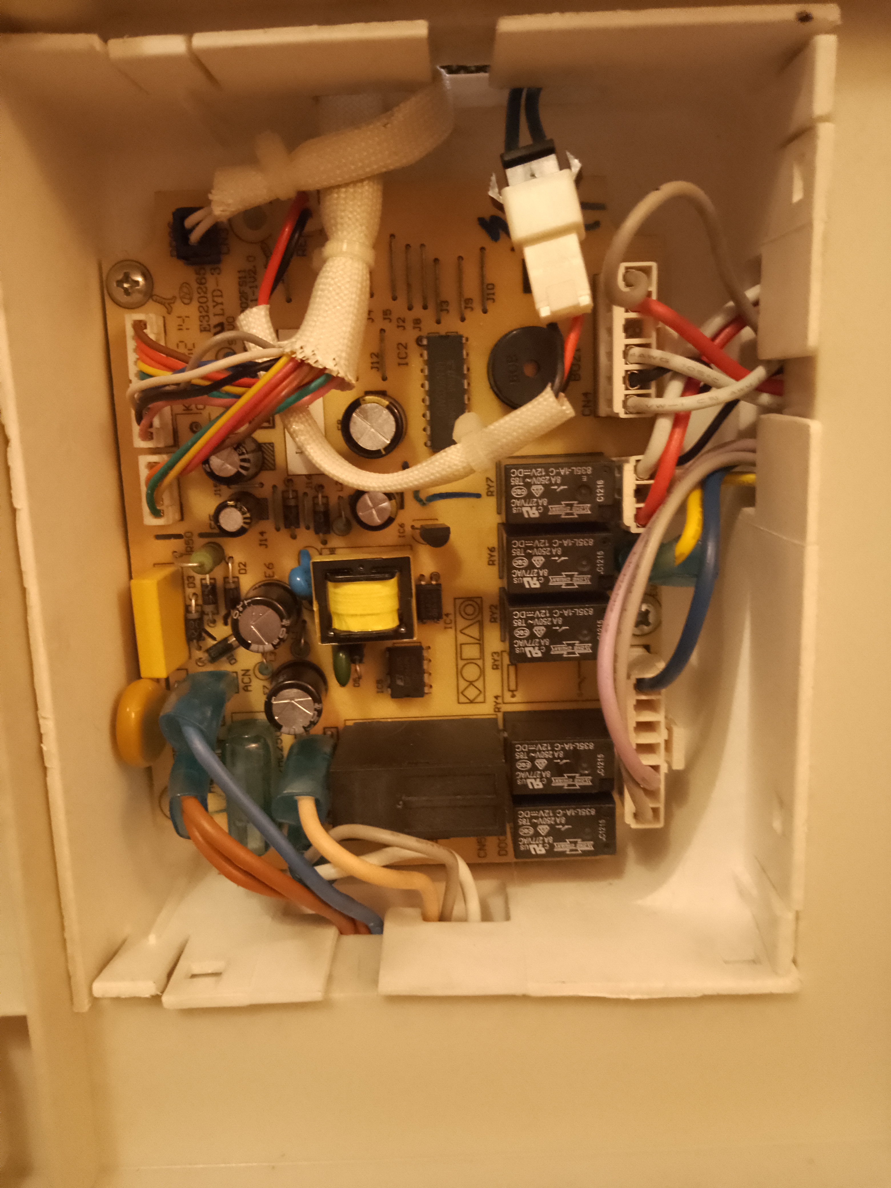

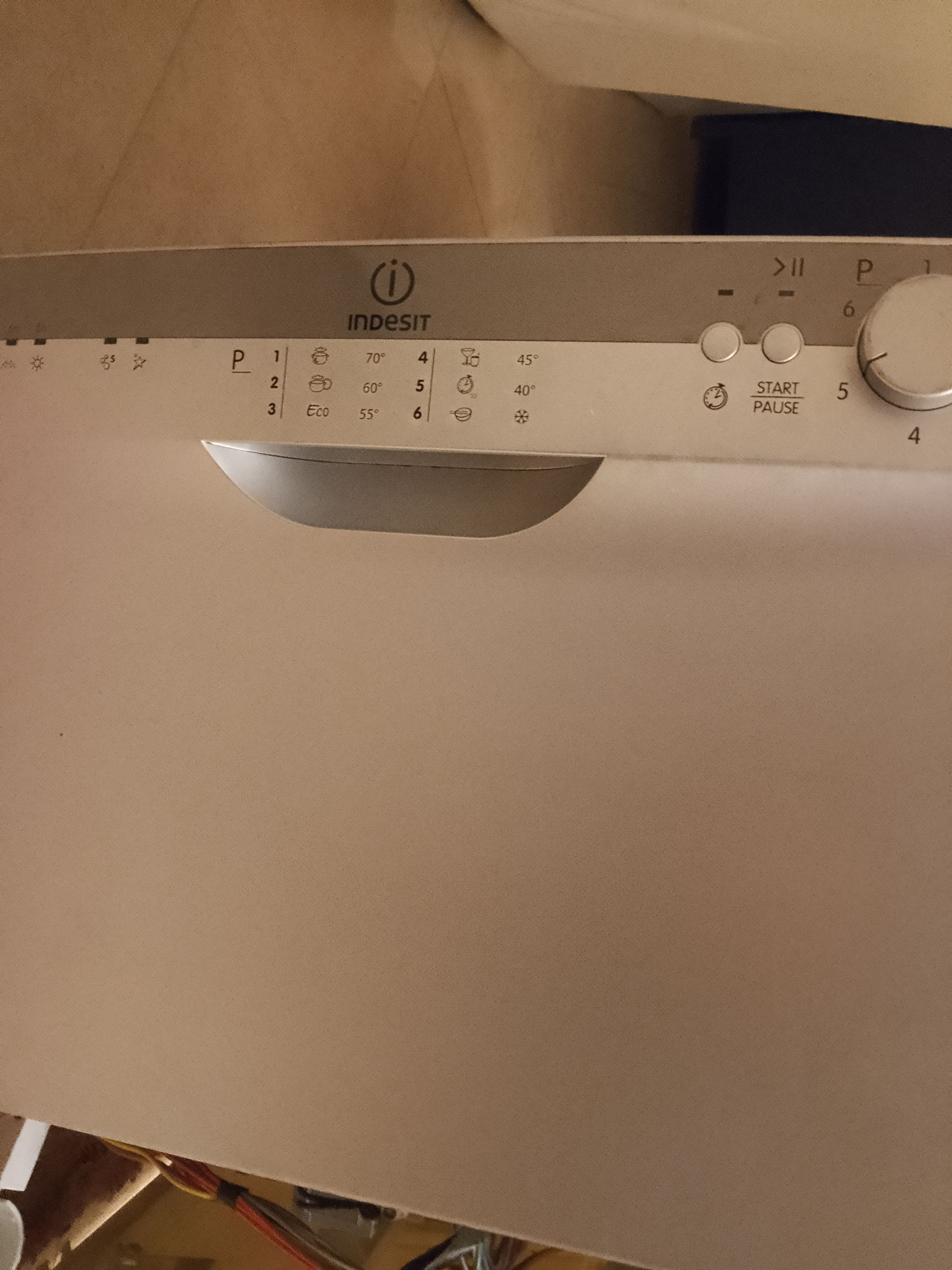

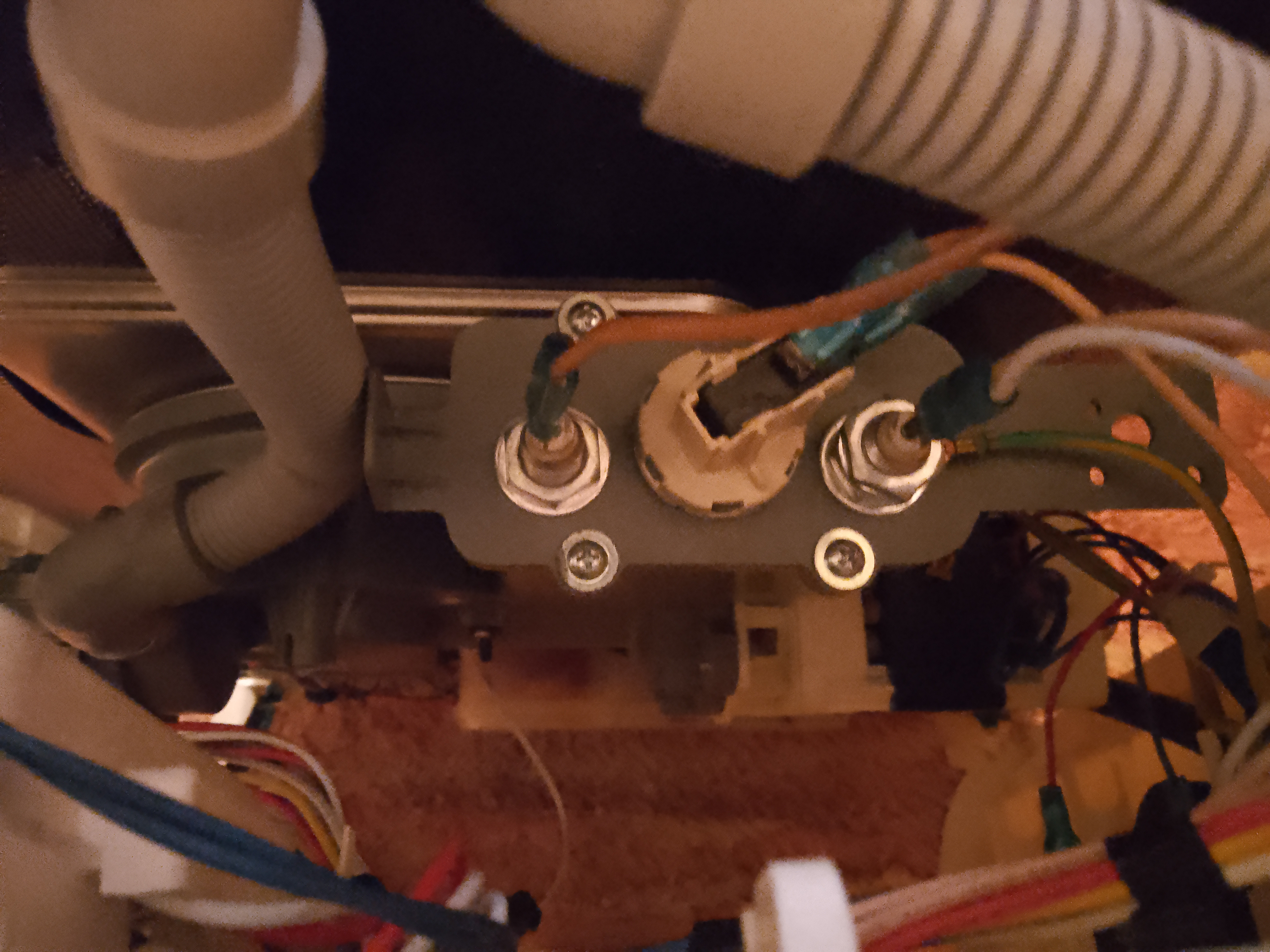

bis Inserito: 24 gennaio 2023 Segnala Share Inserito: 24 gennaio 2023 Ciao amici del forum, ho un problema con la mia lavastoviglie Indesit. Se la faccio partire con il programma di lavaggio a freddo nessun problema, ma quando utilizzo un programma con lavaggio caldo, puntualmente mi si brucia il fusibile di protezione. Tutto farebbe pensare ad una dispersione della resistenza riscaldante. Quindi andando per esclusione ho provato ad escludere ( togliendo i fili) sia la serpentina sia il sensore di temperatura, ma il risultato non cambia...Come l'avvio appena ha caricato l'acqua mi salta il fusibile. Ma questo ripeto non lo fa con il lavaggio a freddo..... Qualche idea? Grazie e ciao a tutti! Link al commento Condividi su altri siti More sharing options...
Stefano Dalmo Inserita: 24 gennaio 2023 Segnala Share Inserita: 24 gennaio 2023 Ma di quale fusibile parli ? L'unico termofusibile sta sulla resistenza ! Forse vuoi dire che ti salta il differenziale? Link al commento Condividi su altri siti More sharing options...
bis Inserita: 25 gennaio 2023 Autore Segnala Share Inserita: 25 gennaio 2023 Fusibile rapido da 3,15 a Link al commento Condividi su altri siti More sharing options...
Stefano Dalmo Inserita: 25 gennaio 2023 Segnala Share Inserita: 25 gennaio 2023 Posta delle foto di dove si trova. Link al commento Condividi su altri siti More sharing options...
bis Inserita: 25 gennaio 2023 Autore Segnala Share Inserita: 25 gennaio 2023 Ecco qui....fusibile da 3,15 T (ritardato) sostituito con fusibile 3,15 F ....ma non credo sia questo il problema. Link al commento Condividi su altri siti More sharing options...
reka Inserita: 25 gennaio 2023 Segnala Share Inserita: 25 gennaio 2023 il fusibile non salta per dispersione, probabilmente c'è in corto qualcosa del circuito che attiva la resistenza.. termostato, relè ecc ecc non conoscendo la scheda io seguirei le piste per capire cosa protegge quel fusibile. Link al commento Condividi su altri siti More sharing options...
fisica Inserita: 25 gennaio 2023 Segnala Share Inserita: 25 gennaio 2023 19 minuti fa, bis ha scritto: ma non credo sia questo il problema piano. Se il fusibile (che non dovrebbe comunque saltare...ooop!), è nel circuito della 230V e ci sono carichi capacitivi, ponti con condensatori elettrolitici e simili, fa MOLTA differenza che sia F o T. F salta entro breve T ci mette molto di più vedi i due grafici Link al commento Condividi su altri siti More sharing options...
Nik-nak Inserita: 25 gennaio 2023 Segnala Share Inserita: 25 gennaio 2023 Parti dall'inizio, inserisci marca e modello della lavastoviglie, ed inserisci nella discussione, una o più foto decenti della scheda (ben a fuoco, e di tutta la scheda). Link al commento Condividi su altri siti More sharing options...
bis Inserita: 25 gennaio 2023 Autore Segnala Share Inserita: 25 gennaio 2023 Ecco qui....fusibile da 3,15 T (ritardato) sostituito con fusibile 3,15 F ....ma non credo sia questo il problema. Link al commento Condividi su altri siti More sharing options...
patatino59 Inserita: 25 gennaio 2023 Segnala Share Inserita: 25 gennaio 2023 (modificato) 27 minuti fa, bis ha scritto: (ritardato) sostituito con fusibile 3,15 F Se lo hai messo rapido preparati a sostituirlo spesso, senza apparente motivo... In una apparecchiatura elettronica ci sono sovraccarichi istantanei che il fusibile ritardato sopporta e quello rapido no. Anche mettere un fusibile più grosso, ma sempre rapido, è un grosso errore ! Modificato: 25 gennaio 2023 da patatino59 Link al commento Condividi su altri siti More sharing options...
Stefano Dalmo Inserita: 25 gennaio 2023 Segnala Share Inserita: 25 gennaio 2023 Stacca quel cavo giallo dove sta scritto heat , sotto al relè , e vedi se salta lo stesso . Link al commento Condividi su altri siti More sharing options...
bis Inserita: 25 gennaio 2023 Autore Segnala Share Inserita: 25 gennaio 2023 Avevo già provato anche a staccare il cavo giallo heat, che è quello che va alla serpentina, ma niente il fusibile si brucia. Anche il T (ritardato cambiato stasera.....) Haime' mi sa che andrà in discarica..... Link al commento Condividi su altri siti More sharing options...
Stefano Dalmo Inserita: 25 gennaio 2023 Segnala Share Inserita: 25 gennaio 2023 Potrebbe essere perfino la bobina del relè in corto totale o parziale . Si potrebbe dissaldare e riprovare. Andrebbe girata la scheda e interpretato il fusibile a cosa fa capo . Link al commento Condividi su altri siti More sharing options...
