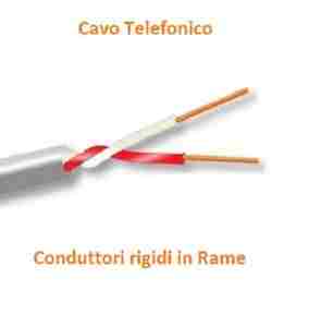

Cavo telefonico per FTCC migliore
Eolox
Salve a tutti
Oggi e uscito il tecnico poste per allacciarmi la linea FTTC, dato che avevo problemi di banda ho cambiato provider, ma oggi si sono accorti che nel mio palazzo cè un cavo marcio da sostituire, devo servire 3 appartamenti per una ventina di metri, opterei per 3 coppie con un cavo multi-coppia, potreste consigliarmi un cavo o meglio un link Amazon per un cavo decente che sia schermato perché forse sta vicino alla 220, e vorrei un consiglio se fare giunte, anche se sconsigliato dai tecnici poste, grazie
Link al commento
Condividi su altri siti
Domenico Maschio
Ciao , ho spostato la discussione nella sezione più appropriata.
Da quello che ho capito hai il "box predisposto" nell'atrio del palazzo , da li devi raggiungere gli appartamenti .
Questo tipo di raccordo (chiamato "raccordo di utente" ) è di competenza dell'operatore .
Se vuoi farlo tu per facilitare il lavoro dei tecnici più o meno preparati che vengono per fare l'attivazione ,lo puoi fare ma devi usare materiale a norma e certificati.
Il raccordo di utente va fatto con il doppino a doppio isolamento , singolo per ogni utente , di tipo telefonico e non può andare in canalizzazione insieme alla rete elettrica , sia per norma che per ragioni tecniche ( la rete elettrica provoca disturbi indotti sulla linea xdsl e non raggiunge velocità elevate)
Dimenticavo , il cavo puoi fartelo dare dai tecnici Telecom o altri operatori , perchè spetterebbe a loro fare l'impianto.
Ciao
Modificato: da Domenico Maschio
Link al commento
Condividi su altri siti
Sei sicuro che spetta a loro, mi trovi la direttiva di legge che lo provi, cosi glie la sbatto in faccia... Non so se hai capito ma parlo del tratto che sta dalla morsettiera a bordo strada fino al mio appartamento, quindi all'interno del palazzo...
Link al commento
Condividi su altri siti
Allora devo decidere se farlo io o loro, stop, ma mi fido piu di me,
E' essenziale che sia twistato?
Modificato: da Eolox
Link al commento
Condividi su altri siti
Dumah Brazorf
Assolutamente. Se la tratta che vuoi sostituire è unica per tutti e tre gli appartamenti potresti usare un cavo di rete ethernet, ha 4 coppie twistate.
Modificato: da Dumah Brazorf
Link al commento
Condividi su altri siti
Domenico Maschio
3 ore fa, Dumah Brazorf ha scritto:
Se la tratta che vuoi sostituire è unica per tutti e tre gli appartamenti potresti usare un cavo di rete ethernet, ha 4 coppie twistate.
No è a norma per le linee telefoniche e/o Xdsl
Link al commento
Condividi su altri siti
Domenico Maschio
Aggiungo che tu o altri non autorizzati ,non potete aprire la chiostrina Telecom ( la morsettiera per strada. )
Link al commento
Condividi su altri siti
Dumah Brazorf
39 minutes ago, Domenico Maschio said:
No è a norma per le linee telefoniche e/o Xdsl
Ah... a me l'hanno usato proprio i tecnici della telecom nel 2008. Ho chiesto l'adsl appena diventata disponibile nel mio comune. Sapendo che il mio cavo era vecchio ormai 30anni e più ho evitato di chiudere la linea ISDN per cui li ho costretti a posare una seconda linea. Dato che non capivano bene dove passasse il vecchio doppino hanno tirato dentro un cavo di rete usando il vecchio come sondino.
Link al commento
Condividi su altri siti
Domenico Maschio
7 minuti fa, Dumah Brazorf ha scritto:
a me l'hanno usato proprio i tecnici della telecom nel 2008.
Dal punto di vista tecnico si può usare , funziona . E' dal punto di vista normativo che non è utilizzabile , anche perchè le norme sono precedenti alla costruzione di detto cavo. Se un domani hai un problema con la linea telefonica ,viene un tecnico pignolo ti fa problemi perchè c'è questo cavo fuori norma.
Il cavo lo si può usare benissimo all'interno di casa ,dopo la prima presa .
Inoltre si puo dire che ,mentre i cavetti "doppini telefonici" hanno un doppio isolamento se c'è un rumore indotto da una linea vicina ,questo è più protetto. Il cavo multicoppia invece ha le coppie tutte e 4 all'interno del secondo isolamento ,quindi più disturbabili .
Link al commento
Condividi su altri siti
Domenico Maschio
Ma quello serve maggiormente per i segnali digitali
Modificato: da Domenico Maschio
Link al commento
Condividi su altri siti
i cavi telecom seguono le loro normative, fino alla "borchia" è competenza telecom
ti cambiano il cavo?
direi proprio di no
a patto che chi sia intervenuto non segnali una disfunzione alla linea causata dal cavo
Link al commento
Condividi su altri siti
come ti sembrava strano? te lo stiamo dicendo dall'inizio.. la borchia è la prima presa in casa.
visto che te lo hanno detto loro che il cavo è marcio dovrebbero cambiarlo ma per i loro capi va bene quindi ti suggeriscono di cambiarlo tu..
tu l'unica cosa più o meno regolare che potresti fare è tirarglielo e lasciarlo collegare a loro, non puoi entrare nella colonnina diciamo
Link al commento
Condividi su altri siti
55 minuti fa, reka ha scritto:
visto che te lo hanno detto loro che il cavo è marcio dovrebbero cambiarlo
non è proprio cosi
chi attiva "fibra" non è detto che faccia anche lavori di passaggio fili
se sei fortunato lo segnala...
Link al commento
Condividi su altri siti
Domenico Maschio
9 ore fa, click0 ha scritto:
chi attiva "fibra" non è detto che faccia anche lavori di passaggio fili
No , chi attiva deve fare tutti i lavori che servono per attivare l'utente . Che poi cercano di non farlo altrimenti non rientrano nelle spese con i sistemi che hanno trovato di fare i subappalti al ribasso è un altra cosa .
Ciao
Link al commento
Condividi su altri siti
  • 1 month later...
DavideDaSerra
Apri un reclamo scritto (pec, fax o raccomandata niente social o form online) per mancato servizio, se va bene ti attivano subito, se va male l'operatore ti paga qualcosa come 7,5€/gg per ogni giorno di riardo a partire dalla data del reclamo.
Confermo: fino alla prima presa è competenza dell'operatore, tu non puoi metterci mano.
Modificato: da DavideDaSerra
Link al commento
Condividi su altri siti
il reclamo lo ho aperto, come consigliato anche dal call-center, però un po tardino, non posso scamparla? Ti diro che da 6 mesi ho mandato il reclamo il penultimo mese..... dal disservizio
Link al commento
Condividi su altri siti
