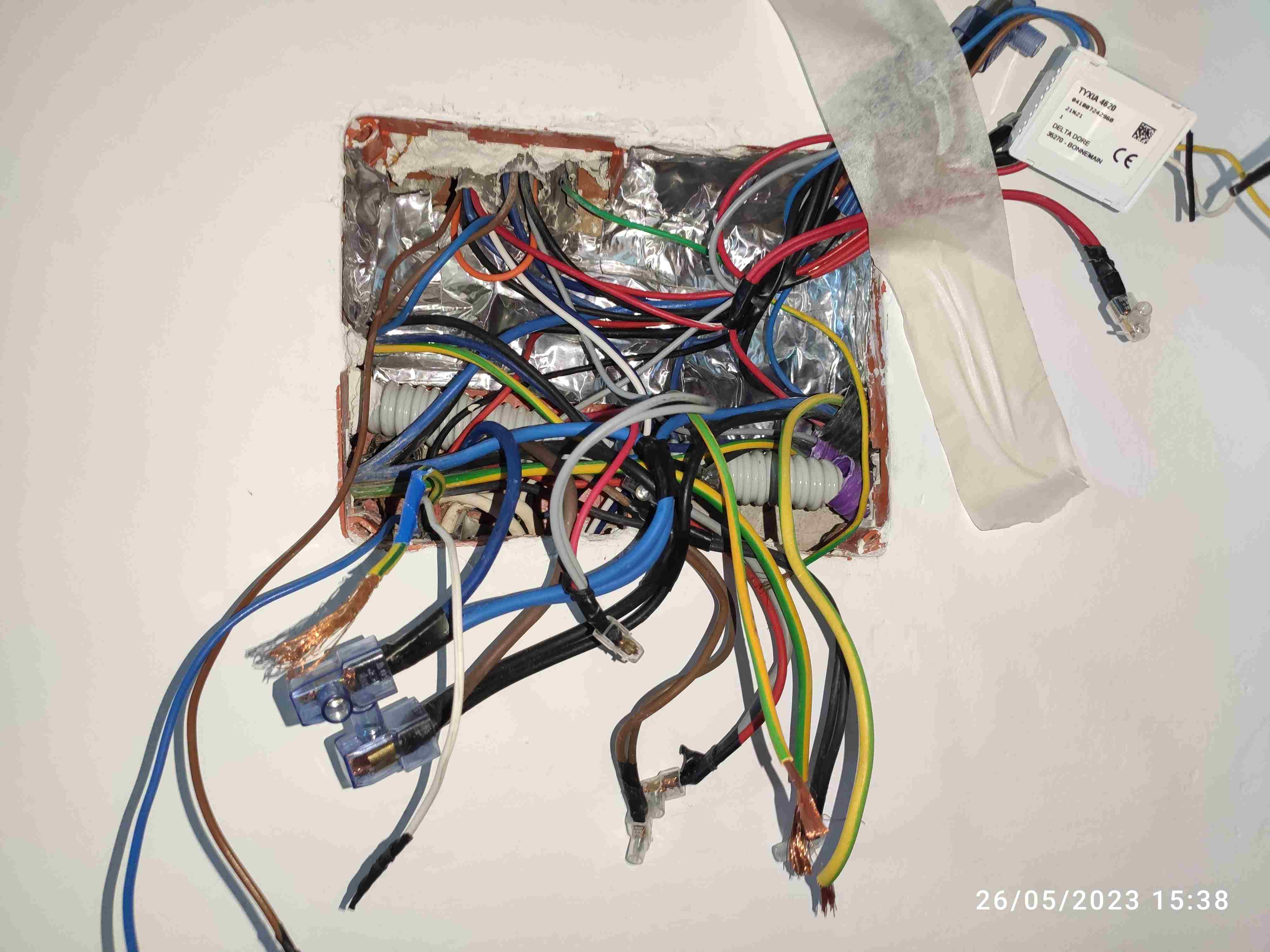

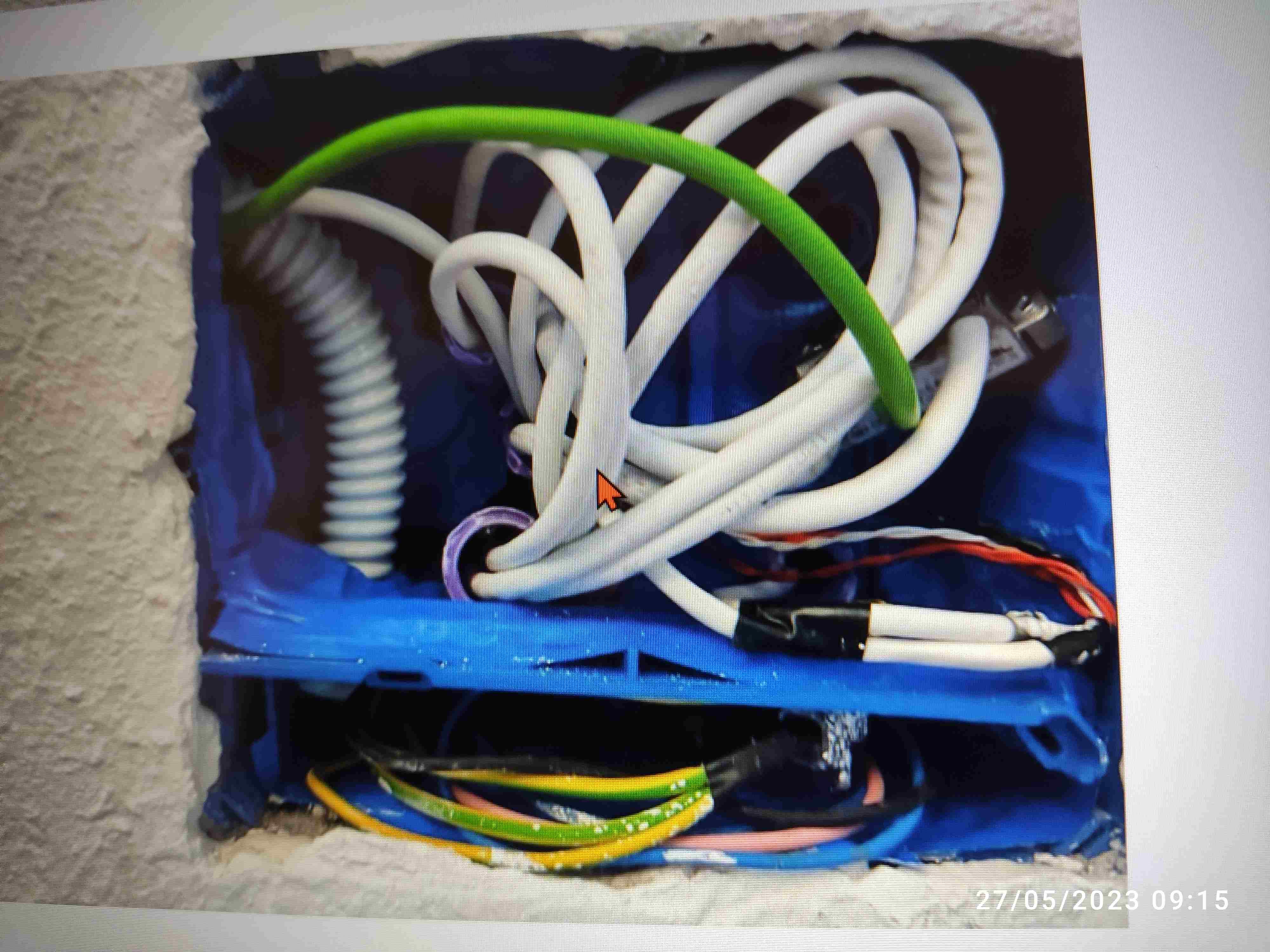

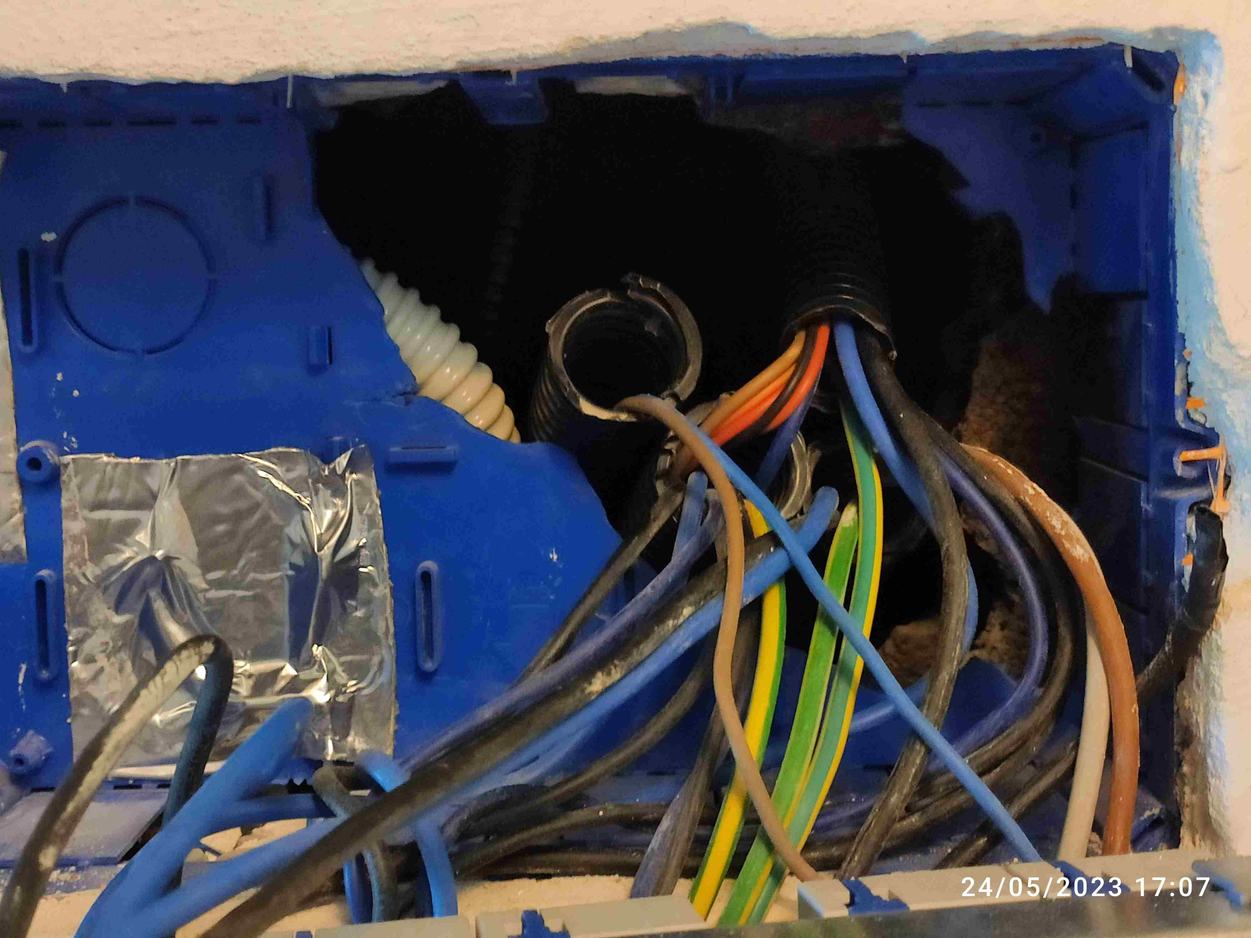

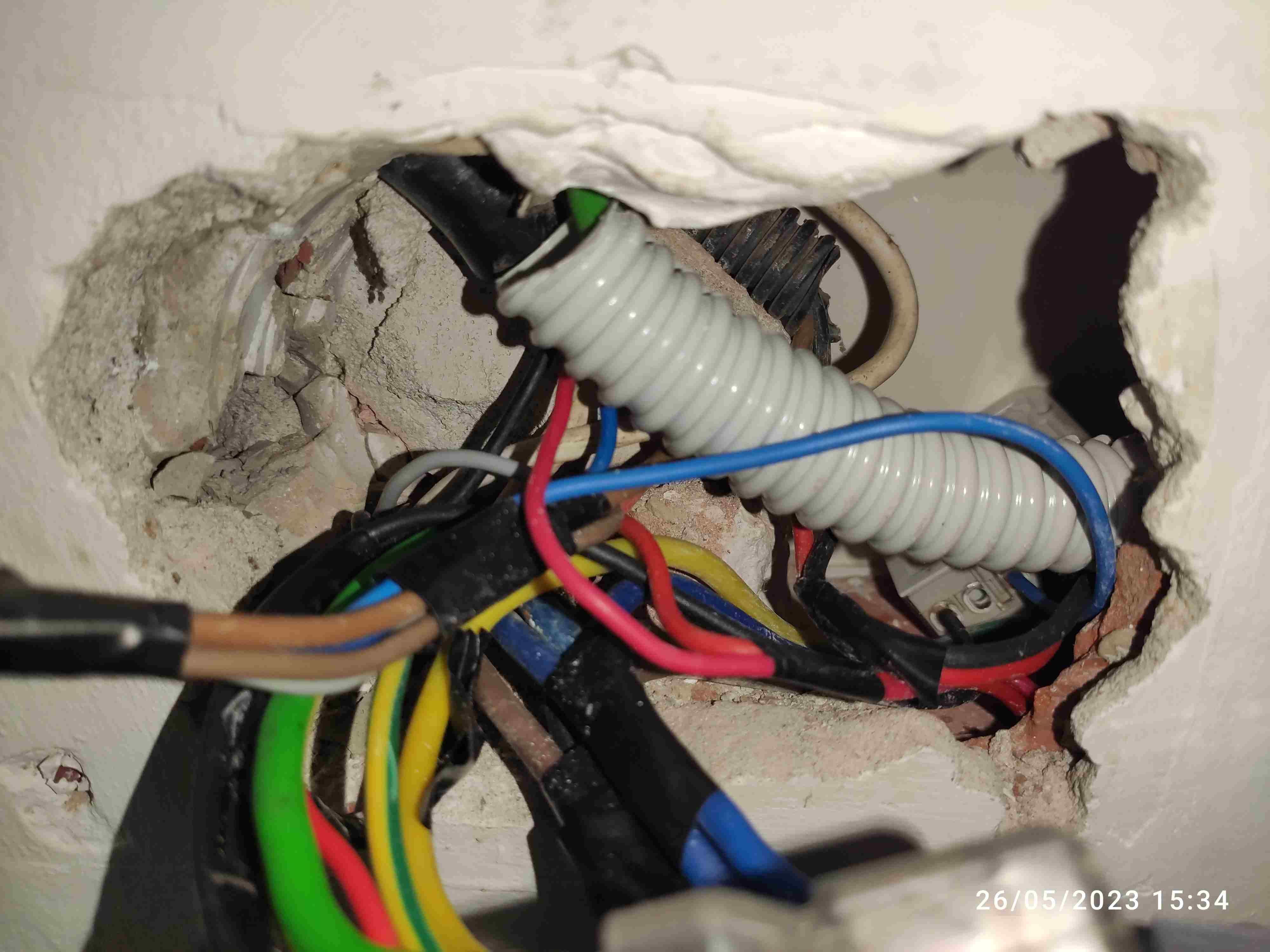

pelvix Inserito: 27 maggio 2023 Segnala Inserito: 27 maggio 2023 (modificato) Buongiorno a tutti, premetto che "non sono del mestiere" per cui non vogliatemene se dico/chiedo cose ovvie e/o erronee, nel qual caso chiedo anticipatamente scusa. Nella mia abitazione (una villetta su tre piani indipendente) in via di ristrutturazione totale (tetto isolato, cappotto termico, pompa di calore, fotovoltaico, impianti termici, impianti idrici ed elettrici), oltre al resto sto rifacendo tutto l'impianto elettrico, in quanto quello pre-esistente non era a norma (realizzato circa 50 anni orsono), e comunque avendo installato due impianti fotovoltaici trifase ed una Pdc anch'essa trifase era necessario rifarlo totalmente. Aprendo per caso una scatola di detrivazione del nuovo impianto mi sono accorto che le scatole di derivazione erano piene di escrementi di topo, cosa mai successa prima in 40 anni che vivo in questa casa, con un impianto eletrico realizzato con i criteri di 50 anni fa .... Ad una più attenta osservazione, mi sono reso conto che le scatole di derivazione erano tutte sfondate: (Foto n. 3 in allegato) Inoltre, mi sono accorto che nelle scatole di devivazione vi era compresenza di cavi elettrici di potenza e di bassa tensione insieme (antifurto, tv SAT e dig. terr., rete LAN e antincendio). Alle mie ovvie rimostranze, l'elettricista mi ha invece associrato che andava tutto bene e che non aveva nussun problema a rilasciare regolare certificato di esecuzione a regola d'arte dell'impianto così realizzato. Mi sono allora rivolto all'ingegnere progettista dell'impianto elettrcio (lo stesso del fotovoltaico), il quale congiuntamente con la Direzione Lavori del cantiere ha invece redatto un verbale in cui rilevava tutta una serie di criticità che rendevano tale impianto di fatto non certificabile. A questo punto l'impiantista si è convinto di grazia a porre rimedio (a modo suo): nelle scatole di derivazione ha separato i fili della bassa tensione da quelli dell'alta utilizzando dei pezzi di corrugato posticci: (Foto n. 2 in allegato) oppure tramite separatori in plastica ottenuti ritagliandoli da una scatola di derivazione nuova: (Foto n. 4 in allegato) Inoltre l'elettricista ha deciso di ricostruire le scatole di derivazione utilizzando ove possibile il fondo di altre scatole ritagliato e rivestendo l'intera scatola con nastro butilico adesivo accoppiato con alluminio e rivestito poi con nastro telato ottenendo un risultato come nella foto sopra. In alcuni punti oltretutto, manca completamente la scatola, c'è solo un buco nel muro con i fili che passano: (Foto n. 1 in allegato) Ora vi chiedo: questo è un ipianto da considerarsi eseguito a regola d'arte perchè rispetta tutte le normative vigenti come sostiene l'elettricista oppure ho titolo per contestare il lavoro? Perchè personalmente - pur non capendo nulla di impiantistaica - non è che mi piaccia molto tale realizzazione. Grazie anticipatamente a tutti coloro che risponderanno. Modificato: 27 maggio 2023 da pelvix
drn5 Inserita: 27 maggio 2023 Segnala Inserita: 27 maggio 2023 Stai ristrutturando tutto e questo sarebbe l'impianto elettrico che ti terrai per i prossimi 30 anni? Gli farei togliere l'abilitazione ad operare al "elettricista".
del_user_155042 Inserita: 27 maggio 2023 Segnala Inserita: 27 maggio 2023 (modificato) Quote questo è un ipianto da considerarsi eseguito a regola d'arte se parliamo di impianto completamente nuovo è uno schiffo ! Modificato: 27 maggio 2023 da bypass
Livio Orsini Inserita: 27 maggio 2023 Segnala Inserita: 27 maggio 2023 (modificato) 53 minuti fa, pelvix ha scritto: Perchè personalmente - pur non capendo nulla di impiantistaica - non è che mi piaccia molto tale realizzazione. Se ancora ce ne fosse bisogno, questa è un'ulteriore prova che le abilitazioni professionali, così come sono intese in Italia (ma non solo in Italia), sono inutili e dannose. Questo è un impianto che mio padre avrebbe definitito come "eseguito da un piantapali". (Secondo la sua classificazione gli operatori nel campo elettrotecnico si dividono in: piantapali, ovvero manovali che scavano le buche per inserire i pali che sostengono le linee, elettriche, tirafili, ovvero coloro che tirano i fili dentro le condutture ed infine, gli elettricisti, coloro che sono ingrado di eseguire gli impianti elettrici a regola d'arte.) Modificato: 27 maggio 2023 da Livio Orsini
max.bocca Inserita: 27 maggio 2023 Segnala Inserita: 27 maggio 2023 @Livio Orsiniio li chiamavo pianta chiodi, perché piantavano i chiodi nella piantina a costa larga o le graffette col semipiombo.
click0 Inserita: 27 maggio 2023 Segnala Inserita: 27 maggio 2023 resto dell'idea casa di 50 anni andrebbe demolita non ristrutturata con la ristrutturazione, quali opere edili interne, sono state fatte? rimossi pavimenti e massetti, spostato tramezzature? le "opere edili impiantistiche" a chi spettavano?
pelvix Inserita: 27 maggio 2023 Autore Segnala Inserita: 27 maggio 2023 35 minuti fa, drn5 ha scritto: Stai ristrutturando tutto e questo sarebbe l'impianto elettrico che ti terrai per i prossimi 30 anni? Gli farei togliere l'abilitazione ad operare al "elettricista". E tu pensa questo fa anche il tutor e insegna agli apprendisti .... Mi ha anche detto che ha tutte le "lettere di abilitazione" ma questo non so che significa ... P.S: esite un organo professioanle a cui poter segnalare l'accaduto? 27 minuti fa, bypass ha scritto: se parliamo di impianto completamente nuovo è uno schiffo ! Si si, impianto realizzato integralmente a nuovo
del_user_155042 Inserita: 27 maggio 2023 Segnala Inserita: 27 maggio 2023 Quote esite un organo professioanle a cui poter segnalare l'accaduto? Cerca di fargli sistemare più possibile le cose con buonsenso . Con segnalazioni non risolvi , tempo perso , soldi persi ancora .
click0 Inserita: 27 maggio 2023 Segnala Inserita: 27 maggio 2023 7 minuti fa, pelvix ha scritto: Si si, impianto realizzato integralmente a nuovo opere edili...
pelvix Inserita: 27 maggio 2023 Autore Segnala Inserita: 27 maggio 2023 2 minuti fa, click0 ha scritto: resto dell'idea casa di 50 anni andrebbe demolita non ristrutturata con la ristrutturazione, quali opere edili interne, sono state fatte? rimossi pavimenti e massetti, spostato tramezzature? le "opere edili impiantistiche" a chi spettavano? Acuni pavimenti e massetti rimossi altri no, le murature invece sono state tracciate dappertunno, sia per l'impianto termico, idraulico, sia per l'elettrico, antifurto antincendio. Il quadro di cantiere è stato gestito dall'elettricista dell'impresa edile.
click0 Inserita: 27 maggio 2023 Segnala Inserita: 27 maggio 2023 (modificato) 9 minuti fa, pelvix ha scritto: Alcuni pavimenti e massetti rimossi quelle scatole sono posizionate in questi ambienti ? 9 minuti fa, pelvix ha scritto: antincendio hai l'impianto di rivelazione fumi in casa ?? Modificato: 27 maggio 2023 da click0
del_user_155042 Inserita: 27 maggio 2023 Segnala Inserita: 27 maggio 2023 Quote hai l'impianto di rivelazione fumi in casa ?? probbabile inglobato nel sistema antifurto , Non credo li abbiano fatto un sistema antincendio certificato con centrale dedicata , con loop e cavo FTG29 in giro per la casa . Perche vedendo le sue scatole di derivazzione sarebbe il colmo che avvessereo passato anche il loop antincendio come hanno passato la distribuzione .
click0 Inserita: 27 maggio 2023 Segnala Inserita: 27 maggio 2023 20 minuti fa, bypass ha scritto: probbabile inglobato nel sistema antifurto mah... quanti impianti rivelazione fumi, hai mai fatto, in un'abitazione ?!
pelvix Inserita: 27 maggio 2023 Autore Segnala Inserita: 27 maggio 2023 1 ora fa, bypass ha scritto: Cerca di fargli sistemare più possibile le cose con buonsenso . Con segnalazioni non risolvi , tempo perso , soldi persi ancora . Ci ho provato ma quello che vedi nelle foto è il risultato di ciò che secondo l'elettricista è stato "messo a posto"
pelvix Inserita: 27 maggio 2023 Autore Segnala Inserita: 27 maggio 2023 1 ora fa, click0 ha scritto: resto dell'idea casa di 50 anni andrebbe demolita non ristrutturata con la ristrutturazione, quali opere edili interne, sono state fatte? rimossi pavimenti e massetti, spostato tramezzature? le "opere edili impiantistiche" a chi spettavano? Come opere edili abbiamo conservato i pavimenti (a parte una piccola porzione che era da rifare), mentre le murature sono state tracciate ovunque, sia internamente sia esternamente per consentire il passaggio di tutti gli impianti (termico, idraulico, elettrico, antifurto, rete LAN, anti-incendio, tv sat e digitale terrestre)
pelvix Inserita: 27 maggio 2023 Autore Segnala Inserita: 27 maggio 2023 1 ora fa, click0 ha scritto: quelle scatole sono posizionate in questi ambienti ? hai l'impianto di rivelazione fumi in casa ?? Si, ho messo dei sensori di rilevamento fumi collegati alla centrale dell' antifurto. Le scatole di derivazione sono ovunque, sia dove ho rifatto i pavimenti, sia dove non li ho toccati.
pelvix Inserita: 27 maggio 2023 Autore Segnala Inserita: 27 maggio 2023 35 minuti fa, bypass ha scritto: probbabile inglobato nel sistema antifurto , Non credo li abbiano fatto un sistema antincendio certificato con centrale dedicata , con loop e cavo FTG29 in giro per la casa . Perche vedendo le sue scatole di derivazzione sarebbe il colmo che avvessereo passato anche il loop antincendio come hanno passato la distribuzione . Nono, scusate, mi sono espresso male io, non è un impianto ati-incendio, sono solo dei sensori di rillevamento fumi e temperatura collegati alla centrale dell'antifurto.
click0 Inserita: 27 maggio 2023 Segnala Inserita: 27 maggio 2023 6 minuti fa, pelvix ha scritto: Come opere edili abbiamo conservato i pavimenti (a parte una piccola porzione che era da rifare), 8 minuti fa, pelvix ha scritto: mentre le murature sono state tracciate ovunque,.....(termico, idraulico, elettrico, antifurto, rete LAN, anti-incendio, tv sat e digitale terrestre) quindi la "porcata" ci sta', anzi, è d'obbligo
pelvix Inserita: 27 maggio 2023 Autore Segnala Inserita: 27 maggio 2023 8 minuti fa, click0 ha scritto: quindi la "porcata" ci sta', anzi, è d'obbligo Scusa, non ho capito che intendi ...
del_user_155042 Inserita: 27 maggio 2023 Segnala Inserita: 27 maggio 2023 Quote quello che vedi nelle foto è il risultato di ciò che secondo l'elettricista è stato "messo a posto" ah... quindi prima era peggio ancora ? 👎
del_user_155042 Inserita: 27 maggio 2023 Segnala Inserita: 27 maggio 2023 (modificato) Quote quanti impianti rivelazione fumi, hai mai fatto, in un'abitazione ?! tanti nelle abitazioni da avere perso il conto ormai . sempre assocciati alla centrale antifurto. invece con centrale dedicata cavi e sensori dedicati ( quindi un impianto antincendio certificato ), nelle abitazioni inteso alloggi , no , ville di persone ricche si , pocche . Industriale , terziario tantissimi ., per non parlare ,anche di sistama aspirazione ASD , ecc. Modificato: 27 maggio 2023 da bypass
click0 Inserita: 27 maggio 2023 Segnala Inserita: 27 maggio 2023 l'impiantistica, fatta totalmente a parete, è il sistema peggiore per poter fare un impianto, soprattutto se ci passa "il tutto"
click0 Inserita: 27 maggio 2023 Segnala Inserita: 27 maggio 2023 In questo momento, bypass ha scritto: tanti nelle abitazioni da avere perso il conto ormai . sempre assocciati alla centrale antifurto. chissà quanti, ne terranno controllato il funzionamento, o quanti, con un sensore che oramai non rivela nulla, lo sostituiranno non si cambiano i sensori di rivelazione gas alla scadenza perchè "costano troppo"...
pelvix Inserita: 27 maggio 2023 Autore Segnala Inserita: 27 maggio 2023 10 minuti fa, bypass ha scritto: ah... quindi prima era peggio ancora ? 👎 Prima le scatole di derivazione erano tutte distrutte, sfondate, in alcuni casi non erano neppure presenti ...
del_user_155042 Inserita: 27 maggio 2023 Segnala Inserita: 27 maggio 2023 (modificato) Quote chissà quanti, ne terranno controllato il funzionamento, nel civile , almeno che non hai la manutenzione del sistema antifurto , finisce che nessuno controllerà niente fino a che non si presenta un problema . Negli ambienti industriali , terziari , ecc, dove ce l'obbligo di installazione di impianti certificati antincendio , sono obbligati a fare la manutenzione periodica . Modificato: 27 maggio 2023 da bypass
