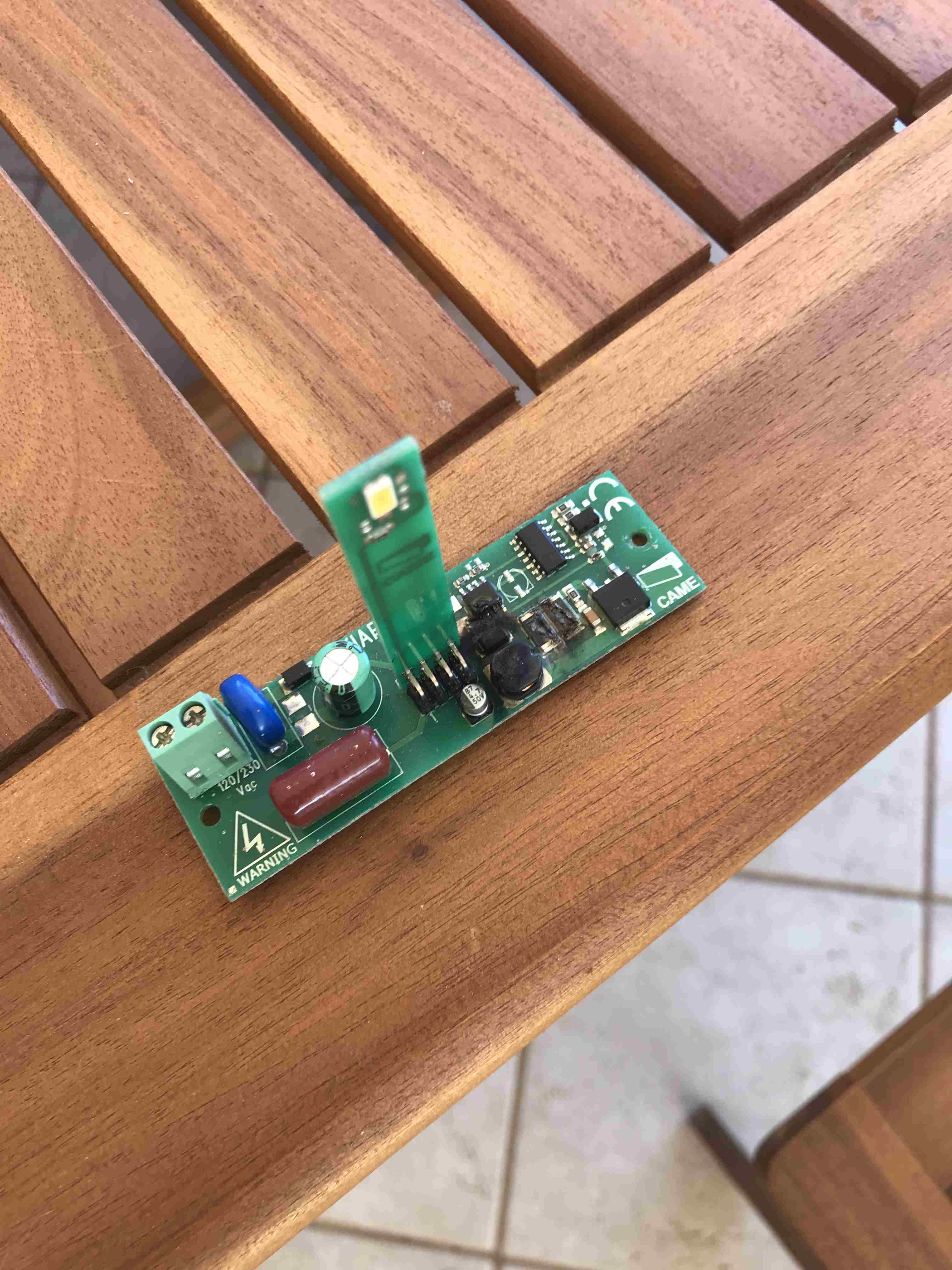

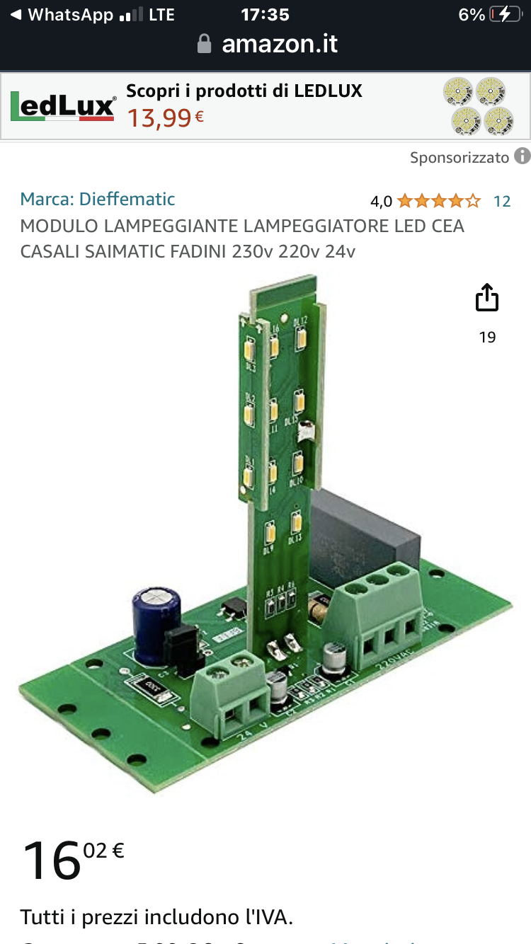

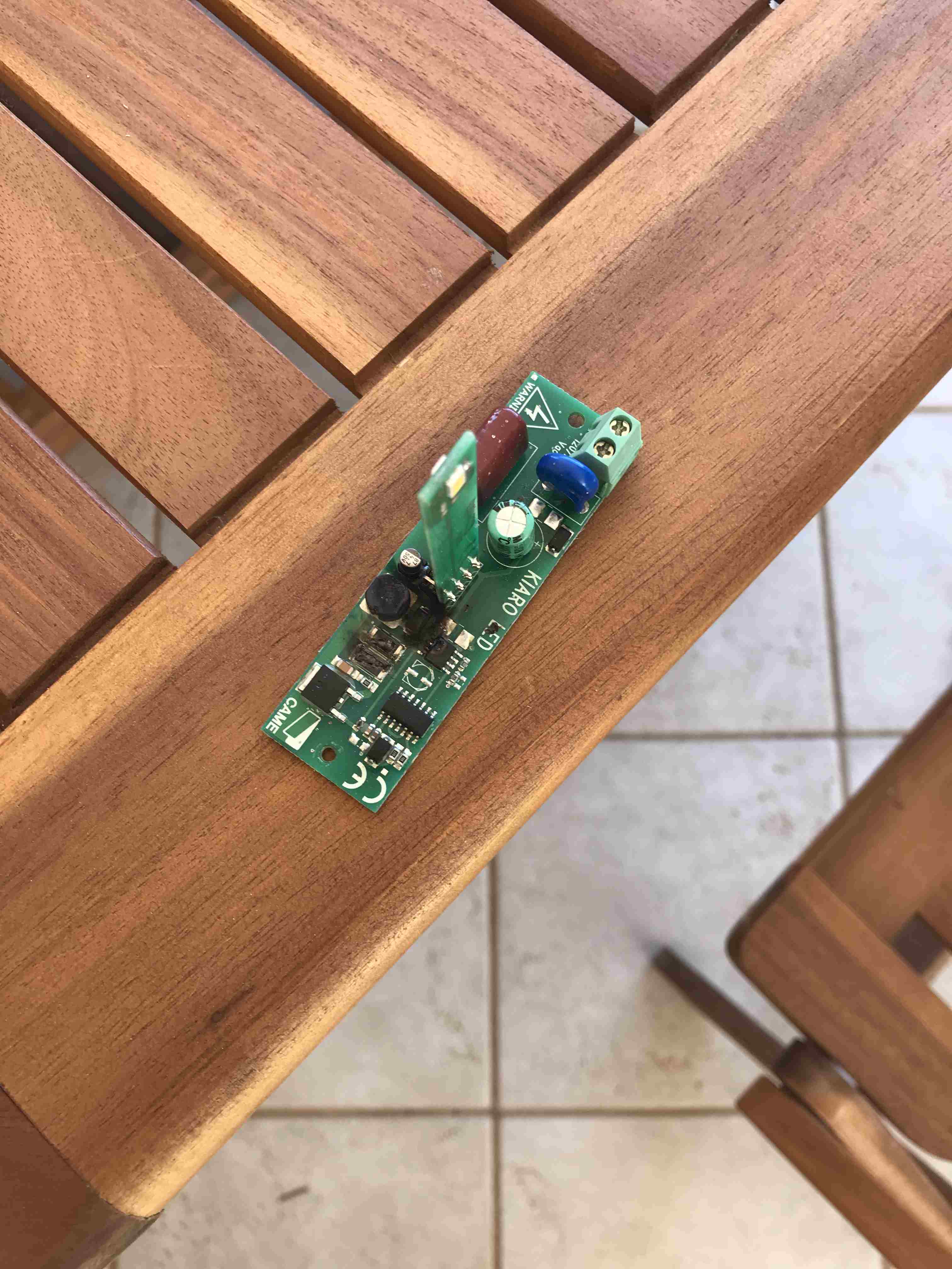

Edoardo 007 Inserito: 2 agosto 2023 Segnala Share Inserito: 2 agosto 2023 Buongiorno, dopo un temporale si è bruciato la scheda del lampeggiante came, adesso per aprire e chiudere il cancello, l’abbiamo isolato. Domanda, devo prenderla per forza uguale o posso cambiare tutto il lampeggiante che faccio prima (a volte costa meno il lampeggiante completo che la scheda)? Grazie Link al commento Condividi su altri siti More sharing options...
reka Inserita: 2 agosto 2023 Segnala Share Inserita: 2 agosto 2023 quella scheda non costa molto.. certo, con gli stessi soldi compri un lampeggiante intero di produttore sconosciuto cinese.. però puoi mettere quello che vuoi, basta che sia la tensione giusta Link al commento Condividi su altri siti More sharing options...
Dumah Brazorf Inserita: 2 agosto 2023 Segnala Share Inserita: 2 agosto 2023 Vedo l'intero lampeggiante a qualche euro in più della sola scheda. (KIARO LED o KLED) Conviene prendere l'intero lampeggiante così da avere la scocca di ricambio. Link al commento Condividi su altri siti More sharing options...
Edoardo 007 Inserita: 2 agosto 2023 Autore Segnala Share Inserita: 2 agosto 2023 Questa andrebbe bene? Link al commento Condividi su altri siti More sharing options...
reka Inserita: 2 agosto 2023 Segnala Share Inserita: 2 agosto 2023 no, o la prendi uguale o cambi il lampeggiante.. è anche scritto che è un clone della fadini Link al commento Condividi su altri siti More sharing options...
Edoardo 007 Inserita: 2 agosto 2023 Autore Segnala Share Inserita: 2 agosto 2023 Ho trovato un lampeggiante completo (o almeno spero) della Dieffematic, posso postare il link? Link al commento Condividi su altri siti More sharing options...
reka Inserita: 2 agosto 2023 Segnala Share Inserita: 2 agosto 2023 se il tuo corpo non ha problemi io spenderei i 24 euro per la schedina originale che per un dieffematic completo Link al commento Condividi su altri siti More sharing options...
Edoardo 007 Inserita: 3 agosto 2023 Autore Segnala Share Inserita: 3 agosto 2023 Ciao @reka diciamo che prendendo il lampeggiante completo dieffematic (11,00), terrei buono il coperchio del came che potrei usare nelle altre abitazioni che ho (proprio uno di un'altra casa che ho si è rotto un paio di mesi fa e il solo coperchio mi è costato il doppio del lampeggiante dieffematic). comunque ci penso e poi valuto. Gazie Link al commento Condividi su altri siti More sharing options...
Edoardo 007 Inserita: 20 agosto 2023 Autore Segnala Share Inserita: 20 agosto 2023 Buongiorno a tutti, dopo aver cambiato il lampeggiante e messo appunto un Dieffematic speravo che la ricezione aumentasse. Invece è rimasta come quella came. Premesso che la ricevente come il telecomando è vds cosa posso pare per aumentare la portata del tlc? Grazie Link al commento Condividi su altri siti More sharing options...
Maurizio Colombi Inserita: 20 agosto 2023 Segnala Share Inserita: 20 agosto 2023 Se cambi un fanale all'automobile, questa non va più forte. Se cambi il lampeggiante ad un cancello elettrico, non credo che la ricezione migliori... Link al commento Condividi su altri siti More sharing options...
Edoardo 007 Inserita: 20 agosto 2023 Autore Segnala Share Inserita: 20 agosto 2023 non è così, cambiando il lampeggiante ho cambiato anche l’antenna che non è la stessa di prima… Link al commento Condividi su altri siti More sharing options...
Maurizio Colombi Inserita: 20 agosto 2023 Segnala Share Inserita: 20 agosto 2023 4 ore fa, Edoardo 007 ha scritto: ho cambiato anche l’antenna Generalmente, in casi come il tuo, la scarsa portata del radiocomando non è dovuta all'antenna, ma ad un deterioramento della ricevente o ad un'interferenza sul canale di trasmissione. Una ricevente sui 433, lavora egregiamente con uno spezzone di filo di una quindicina di centimetri. Link al commento Condividi su altri siti More sharing options...
Dumah Brazorf Inserita: 20 agosto 2023 Segnala Share Inserita: 20 agosto 2023 (modificato) Qualche anno fa avevo il problema di trovare telecomandi came di ricambio per il mio cancello installato negli anni 90. Quei pochi che si trovavano non capivo se andassero bene e costavano un'assurdità (40-50euro l'uno). Presi allora un telecomando TOP432EE che costava poco (15euro) ma pur avendo copiato correttamente il codice dal vecchio telecomando non funzionava con la vecchia ricevente. Come so che ha copiato il codice correttamente? Ho quindi comprato una ricevente nuova, la AF43S (che non costa gra che 30-40euro), ed il nuovo telecomando ha funzionato immediatamente senza dover effettuare il pairing. Il nuovo sistema, senza cambiare antenna, funziona molto meglio, prende almeno a 50m, i telecomandi sono moooolto più piccoli ed economici e usano una semplice CR2032. Modificato: 20 agosto 2023 da Dumah Brazorf Link al commento Condividi su altri siti More sharing options...
Edoardo 007 Inserita: 20 agosto 2023 Autore Segnala Share Inserita: 20 agosto 2023 Grazie @Dumah Brazorf, il mio segnale penso che non faccia più di 30 Mt, quando sono in macchina devo quasi arrivare vicino al cancello, per adesso lascio così le cose come stanno la prossima volta cambierò ricevente Link al commento Condividi su altri siti More sharing options...
Edoardo 007 Inserita: 27 agosto 2023 Autore Segnala Share Inserita: 27 agosto 2023 @Dumah Brazorfscusa una domanda, se provassi intanto a cambiare telecomando lasciando la ricevente attuale, dici che potrei risolvere il problema? Attualmente ho un tlc vds che non so se è di qualità o meno… Link al commento Condividi su altri siti More sharing options...
