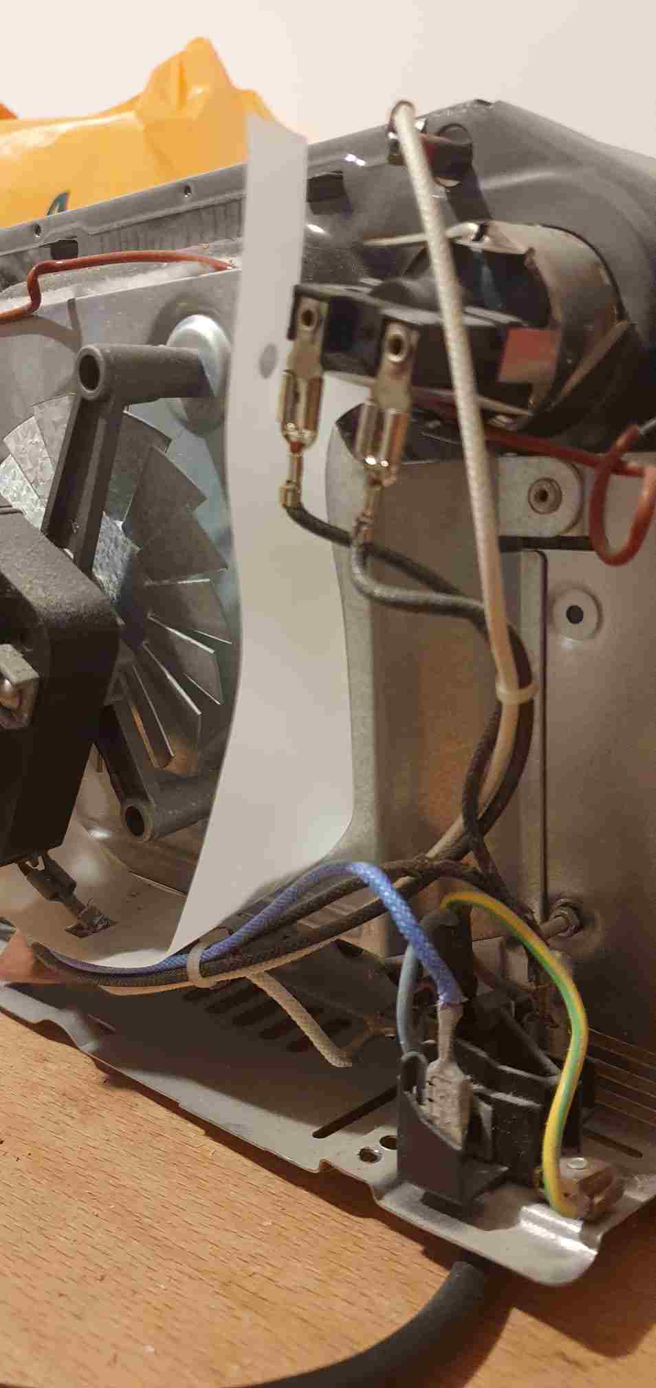

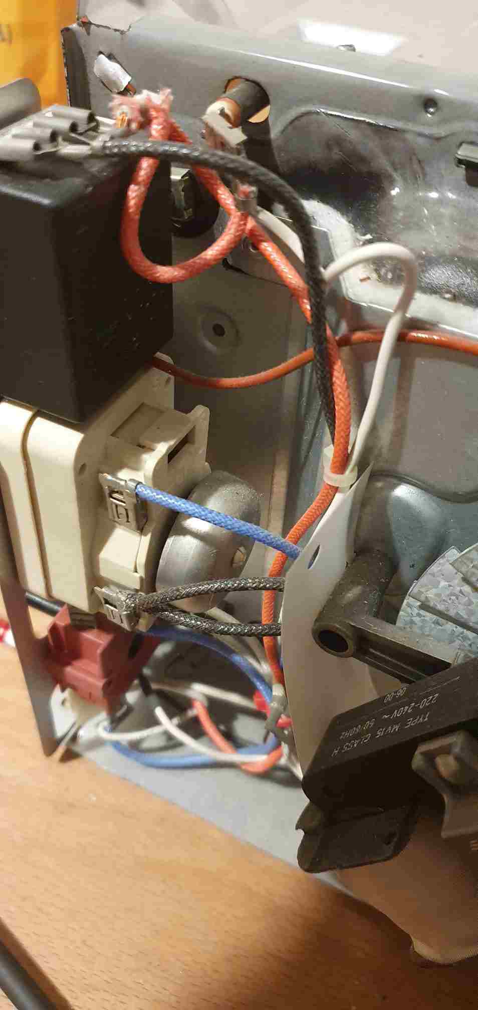

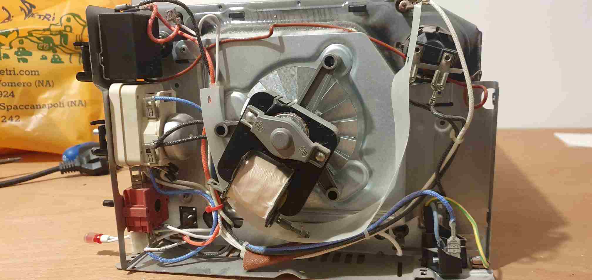

slash23 Inserito: 13 dicembre 2023 Segnala Inserito: 13 dicembre 2023 (modificato) Salve Come mai il mio fornetto da appoggio dopo anni di onorato servizio fa scattare il suo magnetotermico dopo 5/10 minuti che lo accendo? i cavi e le connessioni non hanno segni particolari, allego un paio di foto Grazie mille Modificato: 14 dicembre 2023 da Maurizio Colombi Unificata la formattazione del testo.
patatino59 Inserita: 14 dicembre 2023 Segnala Inserita: 14 dicembre 2023 E' possibile che scatti il differenziale, altrimenti salterebbe subito, e non dopo. Potrebbe esserci una perdita nella resistenza. Prova a ribaltare la spina e vedi se migliora.
piergius Inserita: 14 dicembre 2023 Segnala Inserita: 14 dicembre 2023 (modificato) 15 ore fa, slash23 ha scritto: il mio fornetto da appoggio dopo anni di onorato servizio fa scattare il suo magnetotermico Cioè, scatta iI C16 "Elettrodomestici" ? - Fai sapere ! - Buona giornata ! Modificato: 14 dicembre 2023 da Maurizio Colombi Perchè ostinarsi ad usare strani simboli?
slash23 Inserita: 14 dicembre 2023 Autore Segnala Inserita: 14 dicembre 2023 aggiornamento: scatta il differenziale non il magnetotermico, e scollegando la resistenza superiore non scatta più, la trovo da qualche parte?
UABC80 Inserita: 14 dicembre 2023 Segnala Inserita: 14 dicembre 2023 C'è un ricambista dalle tue parti? L'alternativa è cercare in rete con marca e modello del forno, magari partendo dal sito del produttore
patatino59 Inserita: 15 dicembre 2023 Segnala Inserita: 15 dicembre 2023 Hai provato a ribaltare la spina, e riaccenderlo per qualche minuto ? Qualche volta la perdita sparisce a caldo, e il ribaltamento ti evita di scollegare pericolosamente la terra, se la perdita è posta verso il neutro. A me è successo diversi anni fa e non ho sostituito nulla.
NovellinoXX Inserita: 15 dicembre 2023 Segnala Inserita: 15 dicembre 2023 Qualunque cosa in dispersione va sempre sostituita.
Livio Orsini Inserita: 15 dicembre 2023 Segnala Inserita: 15 dicembre 2023 2 ore fa, NovellinoXX ha scritto: Qualunque cosa in dispersione va sempre sostituita. 👍
piergius Inserita: 15 dicembre 2023 Segnala Inserita: 15 dicembre 2023 (modificato) Nelle zone raggiunte dalla Distribuzione 400V Trifase - 230 Fase + Neutro non è indifferente la Polarità - Come ho spiegato più volte, gran parte degli elettrodomestici hanno Comandi Unipolari . Solitamente fanno capo al filo Marrone del Cordone di Alimentazione . - Parimenti i vari Carichi interni : Motori, Lampade, Resistenze fanno capo al filo Azzurro . > Perciò, affinché i Comandi tolgano Tensione, il verso corretto della Spina porta la Fase sul Marrone e il Neutro sull' Azzurro . (in caso contrario le Resistenze restano alla Tensione di Fase mentre si raffreddano ed "inspirano" aria umida ; è questo che causa una Dispersione Anomala .) Quindi, prima di decretare che va sostituita una Resistenza, si esegue un semplice controllo, che ai Comandi Unipolari , compreso il Termostato variabile, arrivi la Fase e alle Resistenze il Neutro . > Contrariamente all' apparenza, le attuali Spine Schuko pressofuse sono irreversibili . Infatti presentano un foro asimmetrico . ( la Presa fa la differenza ) Inserite nelle Prese Francesi hanno il verso obbligato . Nel caso delle più diffuse Prese Schuko si osserva se risulta in alto o in basso rispetto ai 2 Poli detto foro nella Spina ( e/ o, se essa è "ad angolo", la direzione in cui esce il Cavo) . > Buona giornata ! Modificato: 15 dicembre 2023 da piergius Ortografia
patatino59 Inserita: 15 dicembre 2023 Segnala Inserita: 15 dicembre 2023 (modificato) In Italia non ho mai visto prese civili non reversibili, né indicazioni L N dentro ai frutti civili. Modificato: 15 dicembre 2023 da patatino59
NovellinoXX Inserita: 15 dicembre 2023 Segnala Inserita: 15 dicembre 2023 13 minuti fa, piergius ha scritto: Quindi, prima di decretare che va sostituita una Resistenza, si esegue un semplice controllo, Io ho vari tester e misuro. Le prove le lascio a chi non ha strumentazione adeguata. E comunque accertato che la resistenza e' in dispersione va sostituita.
patatino59 Inserita: 15 dicembre 2023 Segnala Inserita: 15 dicembre 2023 3 minuti fa, NovellinoXX ha scritto: la resistenza e' in dispersione va sostituita Sulla sicurezza non si discute. Volevo solo far presente che a volte un riscaldamento prolungato in condizioni di sicurezza potrebbe eliminare la dispersione, se non è netta. Ovviamente non è detto, ma una prova di inversione in sicurezza si può fare.
