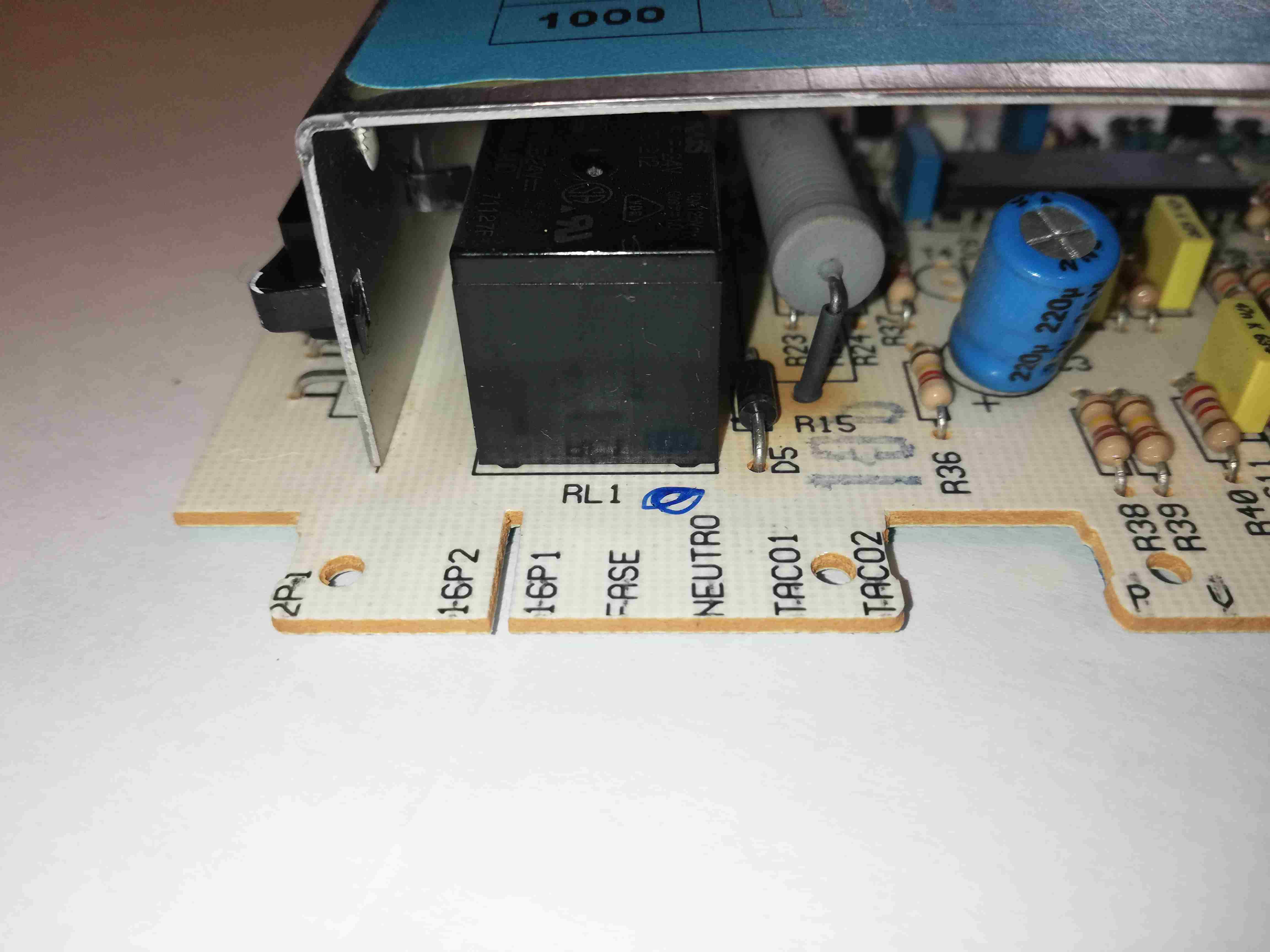

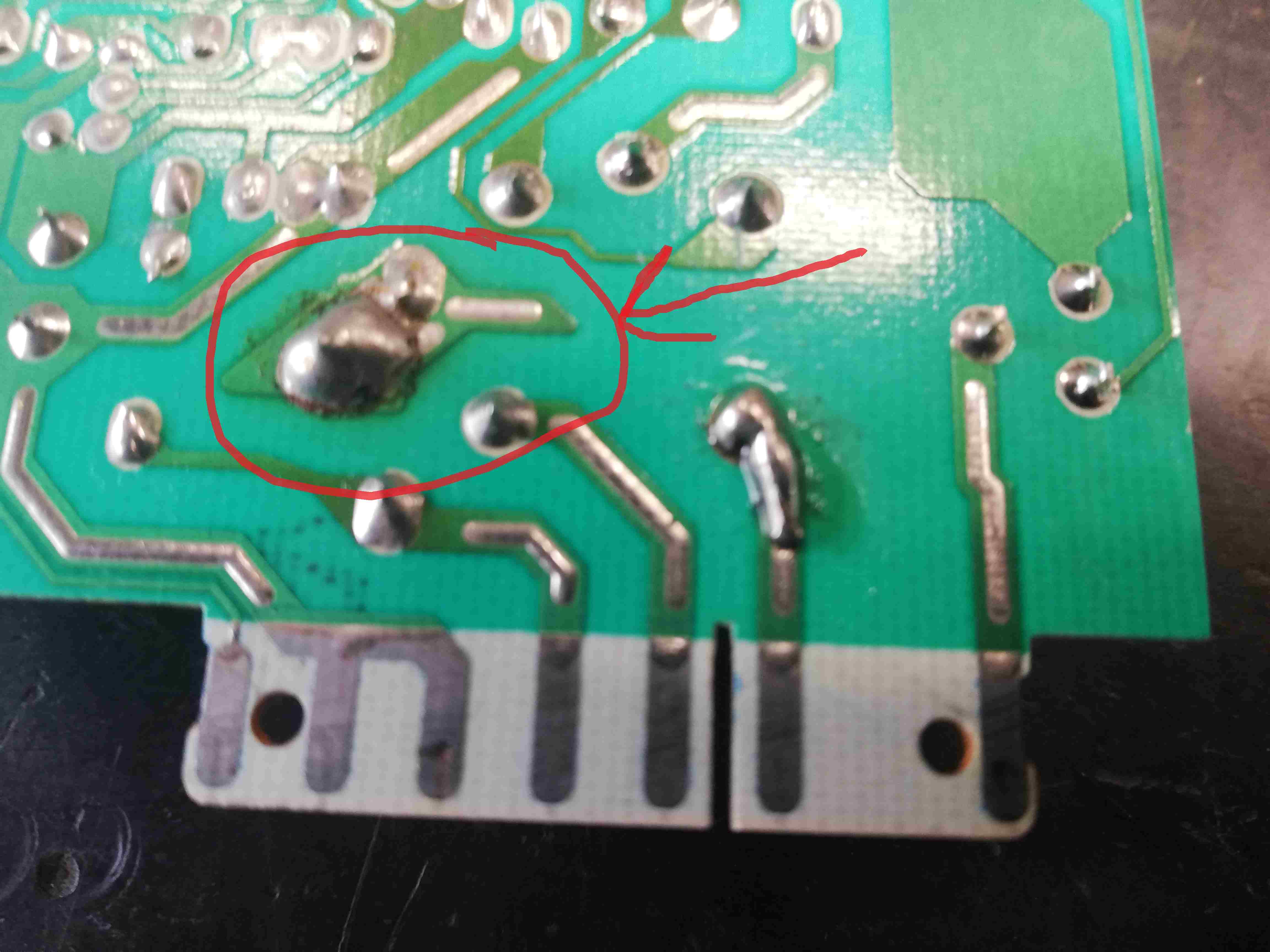

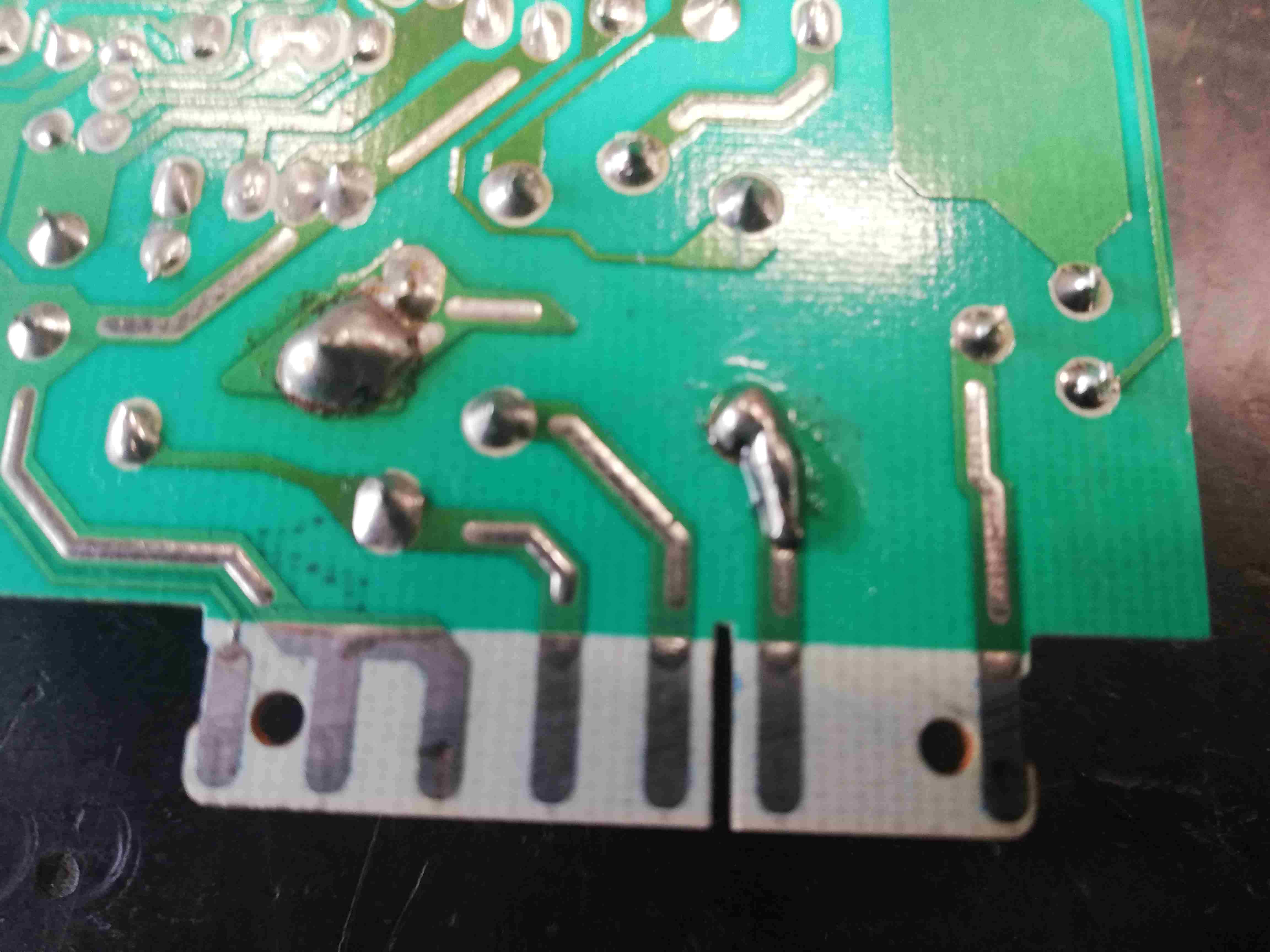

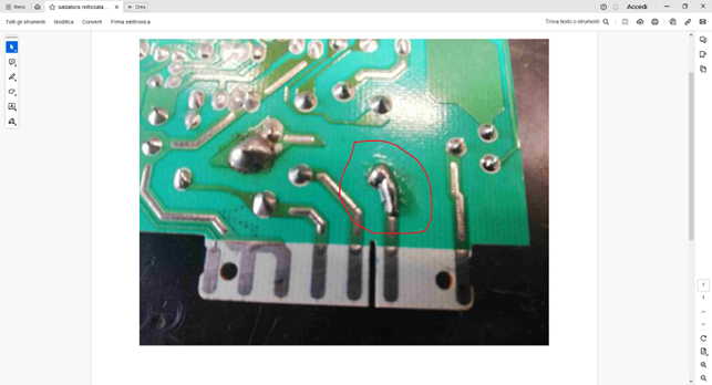

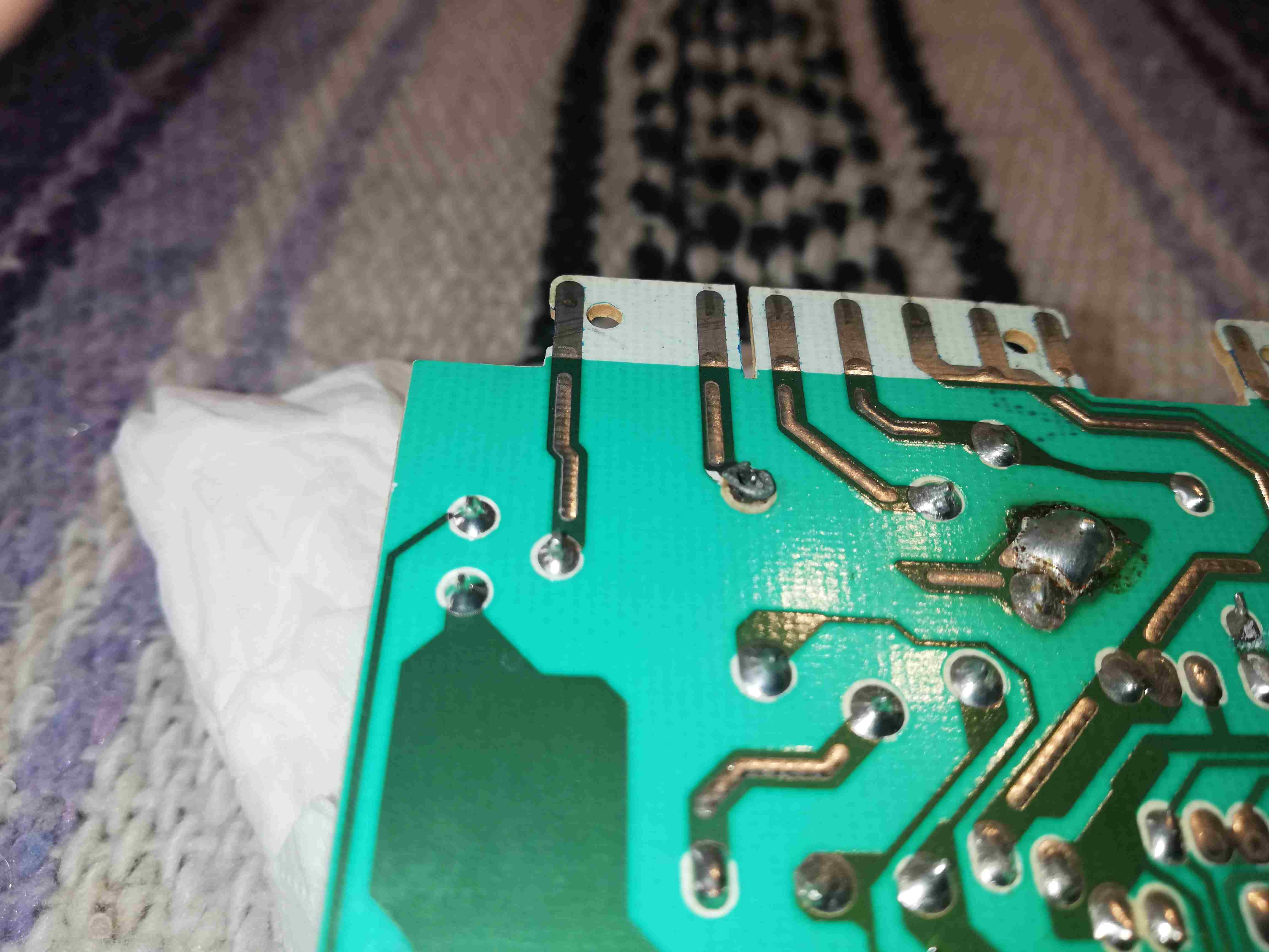

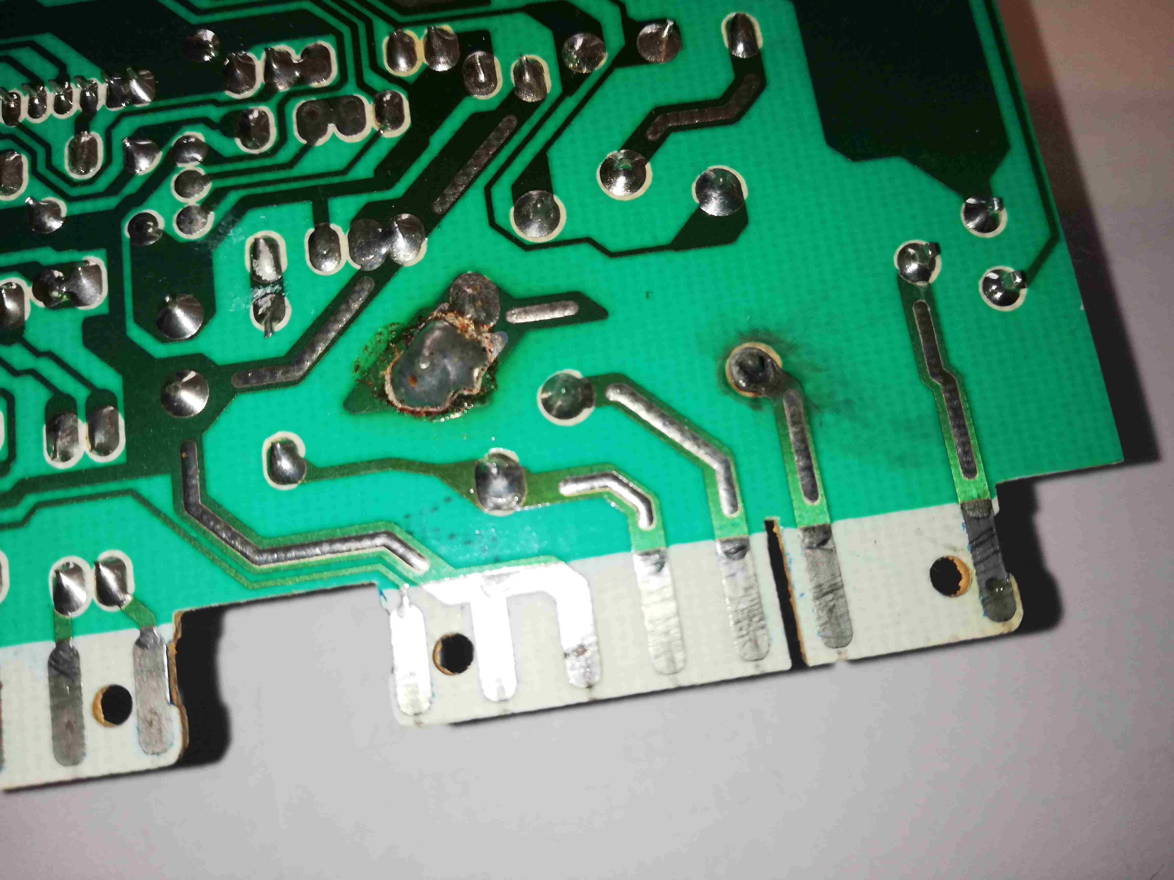

Riky 66 Inserito: 24 febbraio Segnala Share Inserito: 24 febbraio Questa mattina dopo un paio di mesi da ultimo intervento(manicotto carico acqua), ci risiamo: Accendo, carica acqua, e mentre sale il caffé dalla moka noto che la lavatrice é muta. Il timer non fa il solito ticchettio se non metto la manopola della temperatura su freddo almeno per il primo tratto di programma. Quando il timer funziona, nessun movimento del cestello: sposto avanti il programma spegnendo prima la manopola accensione/temperatura e il cestello fa qualche movimento ma con strano rumore allo spunto del motore. Poi non sento piú il tic variando la temperatura con la manopola. Premo i delicati e riempie di acqua fino al livello massimo. Non scalda e ruota con rumori strani poche volte. Metto in ammorbidente e centrifuga, ma scarica acqua senza muovere il cestello e termina. Ad un certo punto tolgo tasto delicati e scaricando si spegne blocco porta... Secondo voi timer o scheda motore? Domani mattina la tolgo dall'incasso per l'ennesima volta e guardo se vedo cose strane, provo a scambiare i condensatori... Direi che ormai sono demoralizzato. Qualche suggerimento? Ringrazio in anticipo Link al commento Condividi su altri siti More sharing options...
Riky 66 Inserita: 25 febbraio Autore Segnala Share Inserita: 25 febbraio Aggiornamenti: Scambiati tra loro i condensatori, ma come pensavo non é cambiato nulla. Controllati connettori timer, almeno quelli sgancia ili con facilità, nessuna ossidazione o bruciatura. Connettori motore e scheda ok. La scheda a parte un surriscaldamento che é presente da tempo in prossimità di una resistenza di potenza e che interessa un piccolo diodo vicino, ha una traccia nuova: Un piedino di 1 relé ha una saldatura bruttissima, sembra surriscaldata e interrotta. Posto una foto e chiedo consigli: Provo a ripassare la saldatura con pasta saldante e stagno o meglio cercare relé nuovo? Io un tentativo lo farei, ma se riparte quanto regge? Link al commento Condividi su altri siti More sharing options...
michpao Inserita: 25 febbraio Segnala Share Inserita: 25 febbraio (modificato) Quella saldatura va rifatta, li sfiamma e non da il consenso. Prima risolvi quel guasto è poi la rimonti, provi un programma verificando se ci sono altri rumori / problemi. Modificato: 25 febbraio da michpao Link al commento Condividi su altri siti More sharing options...
Riky 66 Inserita: 25 febbraio Autore Segnala Share Inserita: 25 febbraio Confermo surriscaldamento e addirittura sollevamento della piazzola come da foto. Bisognera' in ogni caso rinforzare con un pezzetto di filo di rame stagnato. Credo sia inutile provare ( anche se la curiosità è tanta) a ripristinare con il vecchio rele' perchè se anche risolvo poi ho paura che non regga.... La saldatura come da foto precedente porta al pin connettore 1-6P2. Attendo consigli e intanto mi segno i dati del relè per la ricerca, Grazie e Buona Domenica a tutti. Link al commento Condividi su altri siti More sharing options...
Riky 66 Inserita: 25 febbraio Autore Segnala Share Inserita: 25 febbraio Grazie michpao, quindi secondo te in via preventiva conviene provare per vedere se il problema si risolve e poi eventualmente cambiare il rele'? La lavatrice è incassata in un mobile e ogni volta che ci lavoro è in mezzo alla cucina....mia moglie ormai la butterebbe dal 6 piano..... La mia paura è quella di rovinare ulteriormente pista o piazzola (questa ormai penso vada tolta del tutto).... Un saluto Link al commento Condividi su altri siti More sharing options...
Riky 66 Inserita: 26 febbraio Autore Segnala Share Inserita: 26 febbraio Buongiorno, ieri non ho avuto tempo di rifare la saldatura, provo oggi al lavoro in pausa pranzo. Ho trovato 2 foto della scheda, la prima del 2016 piazzola perfetta (è anche passato del tempo per carità...) e una del 2023 dove si vedono delle leggere crepe attorno al piedino,ma è ancora funzionale. La mia domanda è: ha ceduto la parte piu' debole a causa del contatto rele' molto rovinato che surriscalda, oppure un qualche evento ha causato il guasto? Io provo a ripristinare e fare una prova, ma puo' essere che sia sparito il contatto del relè anche solo causa usura, surriscaldamento, sfiammate da contatto usurato... Nel frattempo vi chiedero' in discussione apposita parere su unica lavatrice slim ( con le misure simili alla mia )che ho trovato nei 2 negozi piu' vicini a casa (mia moglie comincia a minacciare con questi continui guasti). Grazie,e accetto pareri Link al commento Condividi su altri siti More sharing options...
Riky 66 Inserita: 26 febbraio Autore Segnala Share Inserita: 26 febbraio Saldatura rinforzata, speriamo di non fare il botto stasera. Nel mentre ho richiesto ad un fornitore un relè nuovo: RELÈ NAIS JS1F-24V AJS 1212 SPULE 24V = 10A 125V~ COS FI 1.0 71127F THAILAND Disponibile a loro magazzino: HF3FD, esternamente un po' più piccolo, ma piedinatura uguale Caratteristiche elettriche pressochè uguali. Anche la resistenza di bobina che potrebbe essere critica (entrambi 1600 Ohm). Saluti : Link al commento Condividi su altri siti More sharing options...
michpao Inserita: 26 febbraio Segnala Share Inserita: 26 febbraio 👍 Fai sapere come va! Link al commento Condividi su altri siti More sharing options...
Riky 66 Inserita: 26 febbraio Autore Segnala Share Inserita: 26 febbraio Buonasera, La lavatrice é ripartita normalmente con grande disappunto di mia moglie... Tra un pó tolgo corrente e sento con 1 dito se il punto incriminato é caldo e anche la temperatura del relé. Qualcuno sa a naso a che cosa serve questo unico relé? Ho in mano un relé nuovo che mi dicono compatibile... che faccio... lo cambio? Oppure faccio un pó di lavaggi tenendo sotto controllo la temperatura? Grazie Link al commento Condividi su altri siti More sharing options...
Riky 66 Inserita: 27 febbraio Autore Segnala Share Inserita: 27 febbraio Ho fatto un mezzo lavaggio, non mi sembra di aver sentito temperature eccessive sulla pista, era tiepida. Nemmeno il relè era caldo. Da considerare il mezzo lavaggio e a vuoto quindi senza motore che spunta con il cestello pieno. Nel fine settimana faro' qualche lavaggio con il carico monitorando la situazione. Da un lato sono portato a non metter mano ad una cosa che funziona, dall'altro non mi sento tranquillo con il vecchio relè.... Ci sarà un motivo che ha fatto saltare la piazzola.... Sempre se il relè interessa la rotazione del motore, ma penso di si...... Grazie per eventuali pareri e consigli Link al commento Condividi su altri siti More sharing options...
UABC80 Inserita: 27 febbraio Segnala Share Inserita: 27 febbraio 1 ora fa, Riky 66 ha scritto: Ci sarà un motivo che ha fatto saltare la piazzola.... Una saldatura fatta male e il tempo che passa provocano guasti di questo tipo: io passavo i pomeriggi a rifare le saldature sulla TV di mio nonno… 😆 Link al commento Condividi su altri siti More sharing options...
Dumah Brazorf Inserita: 27 febbraio Segnala Share Inserita: 27 febbraio Ma scusa 'sta saldatura è lì che urla e non l'hai rifatta? Lì c'è semplicemente da unire i due reofori con un ponte di stagno, vai a capire perchè non è stato fatto di fabbrica con tutto quello stagno che ci hanno messo... E poi non solo quelle 2, ma ripassare TUTTE le saldature grosse. Link al commento Condividi su altri siti More sharing options...
Stefano Dalmo Inserita: 27 febbraio Segnala Share Inserita: 27 febbraio Ma non fasciarti la testa , quello è un guasto molto frequente , lascia perdere e se lo dovesse ripetere in breve tempo , lo sostituisci. Link al commento Condividi su altri siti More sharing options...
Riky 66 Inserita: 27 febbraio Autore Segnala Share Inserita: 27 febbraio La saldatura che ho rinforzato perchè ha ceduto non è quella che hai cerchiato in rosso che fa capo alla resistenza di potenza , ma quella piu' a destra del secondo pin girando la scheda sigla 1-6P2 allego immagine. Averne di saldature fatte male che durano 25 anni.... Come già detto ho foto del 2016 piazzola perfetta e 2023 qualche crepa. La mia paura appunto è che ci sia il contatto interno che surriscalda e compromette il collegamento. Intanto grazie a tutti. Faro' dei lavaggi sabato,poi vedo le temperature... Link al commento Condividi su altri siti More sharing options...
Dumah Brazorf Inserita: 27 febbraio Segnala Share Inserita: 27 febbraio Ho visto che hai corretto quella saldatura ma ripassare un po' anche tutte le altre dati i 25anni non è una perdita di tempo. Link al commento Condividi su altri siti More sharing options...
Riky 66 Inserita: 27 febbraio Autore Segnala Share Inserita: 27 febbraio Grazie del consiglio, lo faro' sicuramente Dumah Brazorf Link al commento Condividi su altri siti More sharing options...
Riky 66 Inserita: 4 marzo Autore Segnala Share Inserita: 4 marzo Tra sabato e domenica ho fatto 2 lavaggi completi senza ripassare le saldature. Primo lavaggio ok, ma ho notato che toccando la manopola dei giri centrifuga che è a scomparsa variavano i giri come se ci fosse un falso contatto ( anche solo spingendo a scomparsa e spingendo la manopola per farla uscire). Nel secondo lavaggio c'è stato un mancato bilanciamento del bucato(secondo me proprio per i giri motore fuori range vedi manopola) e la lavatrice ad inizio centrifuga ha ballato parecchio. Rifatto risciacquo e centrifuga e al secondo tentativo tutto ok. Il problema del funzionamento relè sembra essere superato. Oggi ripasso le saldature piu' grosse e in settimana faccio prova di conferma maltrattando la manopola giri motore. Devo aprire nuova discussione per chiedere info su questo regolatore di cui ho foto? Grazie a tutti Link al commento Condividi su altri siti More sharing options...
Riky 66 Inserita: 10 marzo Autore Segnala Share Inserita: 10 marzo Buongiorno a tutti, fatte 2 lavatrici fuori dall'incasso senza problemi, ma non mi sono azzardato a toccare la manopola regolatrice dei giri. Avevo bisogno che andasse tutto a buon fine. Non so se spruzzare un pó di spray per contatti elettrici, per cercare di ristabilire un contatto piú sicuro... Faró altre prove a vuoto magari in sola centrifuga. Intanto grazie a tutti Link al commento Condividi su altri siti More sharing options...
Ciccio 27 Inserita: 10 marzo Segnala Share Inserita: 10 marzo Conta che c'è la versione "secca" e quella che anche lubrifica. Link al commento Condividi su altri siti More sharing options...
Riky 66 Inserita: 11 marzo Autore Segnala Share Inserita: 11 marzo Dovrei avere quella secca, secondo te puo' andare? Certo che il malfunzionamento avveniva non solo ruotando, ma soprattutto spingendo la manopola per incassarla e spingendo nuovamente per estrarla. Vorrei risolvere prima di incassare nuovamente la lavatrice.... Link al commento Condividi su altri siti More sharing options...
Ciccio 27 Inserita: 11 marzo Segnala Share Inserita: 11 marzo Prova! Anche se, dovendo ruotare, io userei l' altro. Link al commento Condividi su altri siti More sharing options...
Riky 66 Inserita: 11 marzo Autore Segnala Share Inserita: 11 marzo In realtà rimane fisso a 900 giri che è il massimo. Ogni tanto si estrae la manopola per controllare che sia sul massimo. Proprio estraendola per controllare ho notato la variazione di giri. Mi sembra anche di non aver piu' notato colpetti di partenze andate a vuoto dopo il ripristino della saldatura sul piedino rele'. forse la causa era imputabile a falsi contatti prima del cedimento definitivo della saldatura. Grazie Link al commento Condividi su altri siti More sharing options...
Ciccio 27 Inserita: 11 marzo Segnala Share Inserita: 11 marzo 👍🏻 Link al commento Condividi su altri siti More sharing options...
Riky 66 Inserita: 29 marzo Autore Segnala Share Inserita: 29 marzo La lavatrice continua il suo lavoro, non ho ancora avuto il coraggio di toccare il regolatore di giri. Nel frattempo dopo un lavaggio a vuoto 80°C con prodotto apposito continua a perdere pezzettini scuri di sporco.... Ne ho fatto un secondo, vedremo..... Link al commento Condividi su altri siti More sharing options...
