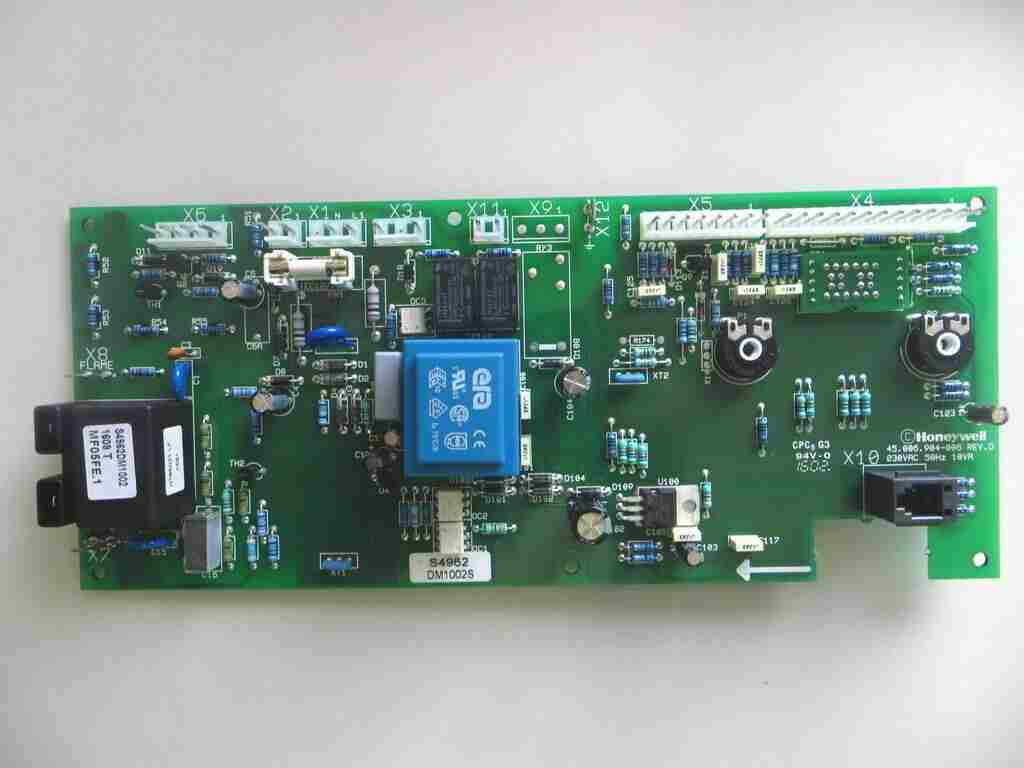

Compatibilità schede - Caldaia Ferroli Domina Insert F24
Filippo Calippo
Filippo Calippo
Buongiorno,
premetto che prima di aprire questo nuovo argomento ho cercato tra i precedenti post senza trovare risposta.
Ho una caldaia Ferroli come da oggetto e che monta scheda MF05FE.3 che è defunta. Il ricambio sembra essere introvabile o a costi proibitivi. La caldaia è si datata ma è installata in una abitazione secondaria ed ha lavorato pochissimo ed è in perfette condizioni per quel che riguarda il resto.
In rete ho trovato invece a prezzi abbordabili e con ampia disponibilità il modello di scheda MF05FE.1. Il domandone è pertanto il seguente: sono compatibili tra loro?
Visivamente sembrano differenziarsi per la mancanza (nella MF05FE.1) di un rele, posto a centro scheda, con involucro trasparente e contatti a vista.
Allego immagini delle due schede.
Vi ringrazio in anticipo per l'aiuto.
Buona giornata.
Link al commento
Condividi su altri siti
