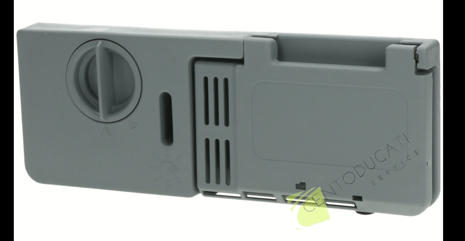

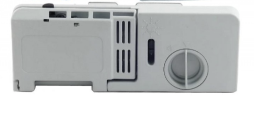

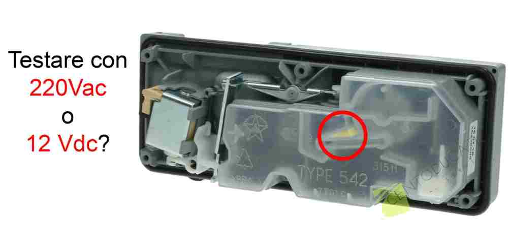

ramontillo Inserito: 27 aprile 2025 Segnala Inserito: 27 aprile 2025 (modificato) salve a tutti, ho un problema con il distributore del detersivo della mia lavastoviglie, per l'esattezza il problema riguarda l'erogazione del brillantante. Ho inizialmente pensato che vi potesse essere qualche ostruzione, e quindi l'ho smontato, svuotato dal brillantante e pulito tutto. Quello che noto, però, è che resta un po' di brillantante in una zona del distributore che ho evidenziato con il cerchio rosso, simulando anche la presenza del brillantante. Non so se il fatto che rimanga lì possa essere indice di dove sia un'eventuale ostruzione. Inoltre, guardando tra le altre discussioni con problemi simili al mio, ho visto che spesso è stato consigliato di testare il fuinzionamento della bobina collegando dei cavi per simulare l'impulso elettrico della scheda: ho visto però che è stata consigliata sempre la 220V alternata, ma i cavi che ho scollegato sono molto sottili, generalmente mi è capitato di vederli in attrezzature che utilizzano la 12V continua. Quindi mi sorge il dubbio: se volessi fare un test dovrei davvero collegare la 220V? scusate la banalità delle domande, sono uno a cui piace smontare e riparare, riesco tranquillamente a montare lampadari o prese elettriche in casa, ma il mondo della 12V è per me un mondo con tantissimi lati oscuri. Spero mi aiuterete lo stesso. Grazie mille, r. Modificato: 27 aprile 2025 da ramontillo
Stefano Dalmo Inserita: 27 aprile 2025 Segnala Inserita: 27 aprile 2025 A parte che quella bobina è a 220. , il fatto che si prenda la tabs dimostra che la bobina è funzionante , altrimenti non la aprirebbe . il comando per prendere il brillantante è una alimentazione più lunga , che ovviamente puoi verificare anche a mano , tirando la leva bianca e tenendola abbassata per una decina di secondi
ramontillo Inserita: 27 aprile 2025 Autore Segnala Inserita: 27 aprile 2025 Ciao Stefano e grazie mille per la tua prontissima risposta!! Dunque, ho collegato il dispenser alla lavastoviglie e ho provato a fare un lavaggio per vedere se tutto funzionava: il cassetto del detersivo si è normlamente aperto, mentre, ancor auna ovlta, il birllantante non è uscito. Nelle prove che ho fatto a dispenser smontato, il brillantante non esce, anche se tengo premuto a mano la levetta che dovrebbe farlo uscire, o meglio, quando apro il tappo del brillantante (per versare del liquido) e poi simulo l'apertura, ne esce pochissimo, ma poi anche se continuo a premere non ne esce più. Quello che ho notato è che c'è un secodo connettore collegato al dispenser, proprio sotto la vaschetta del brillantante: potrebbe esserci un secondo contatto per lasciar passare il brillantante? altre idee su quale possa essere il problema non ne ho, perchè, pur povandole tutte, il brillantante non esce, come se non ci fosse "ripescaggio" ma a me vien da dire che dovrebbe uscire semplicemente per gravità. mi sbaglio?
Stefano Dalmo Inserita: 27 aprile 2025 Segnala Inserita: 27 aprile 2025 Quello è il sensore dí vuoto . Ma a quanto lo tieni tarato il dosaggio ? poi non pensare quanto brillantante esce dal dosatore ! Se ne esce molto si riempie la vasca di schiuma . posso chiedere perché dici che non lo rilascia nel lavaggio ,? ovviamente lo rilascia solo nel lavaggio di asciugatura . L’unica leva è quella bianca . prova a fare dei movimenti continui e vedi se esce
ramontillo Inserita: 27 aprile 2025 Autore Segnala Inserita: 27 aprile 2025 24 minuti fa, Stefano Dalmo ha scritto: 1 - Ma a quanto lo tieni tarato il dosaggio ? ...... 2 - posso chiedere perché dici che non lo rilascia nel lavaggio ,? ......... 3 - prova a fare dei movimenti continui e vedi se esce 1: il dosaggio è tarato al massimo, proprio per vedere se il prodotto esce 2: la lavastoviglie mostra un asterisco sul display quando "sente" che manca il brillantante. Se la vaschetta viene riempita con del brillantante e il prodotto utilizzato nel ciclo di lavaggio l'asterisco va via, mentre nella mia lavastoviglie l'asterisco resta lì, lavaggio dopo lavaggio. Inoltre mia moglie mi ha detto che sono almeno un paio di settimane che aveva riempito la vaschetta di brillantante (9/10 cicli a settimana) e stamani quando ho smontato il pannello la vaschetta era di fatto piena 3: a dispenser smontato, ho riempito la vaschetta con acqua, l'ho tenuta in verticale ed ho provato in continuazione a far scattare il meccanismo e a tratti tenevo il meccanismo continuamente aperto: a queste prove ho aggiunto posizioni diverse del dispenser, anche a testa in giù, ho provato a scuoterlo, a girarlo... non sono in grado di descrivere tutte le prove che ho fatto ma sono arrivato a smontare l'asticella di plasstica che entra nella vaschetta (quindi di fatto sarebbe dovuto essere un "sempre aperto") ed ho continuato a girarlo, scuoterlo, spostarlo. Parlo di decine di minuti di test, non un paio di timidi tentativi. Ho anche riempito la vaschetta di liquido e sparato aria dentro a 2,5 bar con il compressore, tappando la parte aperta con uno strofinaccio. Dalla feritoia dell'erogazione non usciva nulla. In tutte queste prove che ti ho descritto, le uniche volte in cui usciva del liquido dalla vaschetta erano le volte subito successive al riempimento della vaschetta: toglievo il tappo, riempivo, chiudevo il tappo, mettevo in verticale, premevo la levetta bianca, usciva un "po' di liquido", intendo una quantità veramente ridotta.... probabilmente parliamo di 1ml, ma forse anche meno Uscito quello, gira, scuoti, sposta, agita, smonta l'asticella, tieni il dito premuto sulla levetta etc etc... non usciva nulla Io ho anche pensato che ok, la quantità corretta è quella che esce, quindi circa 1ml 8 anche se mi fa strano". Però, se viene erogata solo la prima volta che scatta ilmeccanismo dopo il rabbocco, significa che ad ogni lavaggio bisogna aprire il tappo della vaschetta? Fino a prima che "si rompesse" questa accortezza non era necessaria, ergo, che la quantità sia corretta o meno, resta un qualche malfunzionamento
ramontillo Inserita: 29 aprile 2025 Autore Segnala Inserita: 29 aprile 2025 Chiedo scusa, non vorrei sembrare scortese, c'è qualcuno che mi sa aiutare sulla questione del brillantante che non esce?
fisica Inserita: 29 aprile 2025 Segnala Inserita: 29 aprile 2025 Il 27/04/2025 alle 18:59 , ramontillo ha scritto: nel ciclo di lavaggio l'asterisco va via, mentre nella mia lavastoviglie l'asterisco resta lì, lavaggio dopo lavaggio. I leggo per imparare, ma se vedo scritto questo, mi viene da pensare che il sensore della presenza brillantante abbia dei problemi. Dici che c'è un altro connettore, sarà mica il sensore del brillantante? Se la macchia vede assenza di brillantnate certo non si comporta correttamente. Indagherei su cosa controlla il livello e se funziona
Stefano Dalmo Inserita: 29 aprile 2025 Segnala Inserita: 29 aprile 2025 Se il meccanismo non funziona a mano , avrà un problema il meccanismo . Ovviamente se il sensore di vuoto non funziona , dando sempre per vuoto il serbatoio , allora i problemi sono due . ma azionandolo a mano deve scendere . se non scende non è facile dirti il perché , non avendolo in mano . verifica invece se viene chiuso il contatto che sta sotto , sul connettore . O risulta sempre aperto . in questo caso va sostituito il dispenser . e a questo punto ti conviene seguire un lavaggio senza la controporta e vedere se a fine ciclo nel carico che precede l’ asciugatura , se la bobina viene eccitata un po più a lungo del normale scatto della valvola e tira giu l’asta che va ad azionare il brillantante.
ramontillo Inserita: 30 aprile 2025 Autore Segnala Inserita: 30 aprile 2025 (modificato) 10 ore fa, Stefano Dalmo ha scritto: ....verifica invece se viene chiuso il contatto che sta sotto , sul connettore . O risulta sempre aperto ..... con il tester ho misurato direttamente sulla scheda la continuità delle due tracce su cui monta il cavo del sensore e ho visto che c'è continuità. Devo fare una prova anche direttamente sul cavo? altra cosa, ho visto che in alcune lavastoviglie che montano lo stesso modello di dispenser, il dispenser è montato capovolto rispetto al mio Ha senso che io provi ad utilizzarlo capovolgendolo? Guardando la disposizione degli alloggi per le viti mi viene da pensare che sia simmetrico quindi si possa fare Modificato: 30 aprile 2025 da ramontillo
Ciccio 27 Inserita: 30 aprile 2025 Segnala Inserita: 30 aprile 2025 Difficile che si possa montare capovolto, dato il modo con cui si apre lo sportellino.
ramontillo Inserita: 5 maggio 2025 Autore Segnala Inserita: 5 maggio 2025 Il 30/04/2025 alle 12:13 , Ciccio 27 ha scritto: Difficile che si possa montare capovolto, dato il modo con cui si apre lo sportellino. come dicevo, ho visto che questo dispenser viene utilizzato in più modelli e che, guardando alcuni video che in questo momento non riesco a ritrovare, ho visto il dispenser montato capovolto rispetto al mio. Per intenderci su cosa intendo io capovolto faccio l'esempio dello sportellino del detersivo, sebbene non sia questo a crearmi problemi: nella mia lavastoviglie lo sportellino si apre verso l'alto in altre lavastoviglie si apre verso il basso mia lavastoviglie: altre lavastoviglie: Tra i due montaggi, ce n'è uno migliore o sono indifferenti? grazie mille
Dumah Brazorf Inserita: 5 maggio 2025 Segnala Inserita: 5 maggio 2025 Secondo me è meglio che apra verso l'alto, c'è meno probabilità che roba davanti ne impedisca l'apertura (completa).
fisica Inserita: 5 maggio 2025 Segnala Inserita: 5 maggio 2025 Per me meglio che apra come ha deciso il progettista, che ne dovrebbe sapere qualcosa..
ramontillo Inserita: 5 maggio 2025 Autore Segnala Inserita: 5 maggio 2025 30 minuti fa, fisica ha scritto: Per me meglio che apra come ha deciso il progettista, che ne dovrebbe sapere qualcosa.. tu mi sapresti indicare come ha deciso il progettista? visto che in alcune lavastoviglie viene montato in un modo e in altre viene montato capovolto, chi ha ragione e chi ha torto?
Stefano Dalmo Inserita: 5 maggio 2025 Segnala Inserita: 5 maggio 2025 Partiamo da un dato di fatto , se lo metti sotto sopra il galleggiante magnetico con il Reed non funziona .
Ciccio 27 Inserita: 5 maggio 2025 Segnala Inserita: 5 maggio 2025 La cerniera va SEMPRE in alto. Non si discute.
fisica Inserita: 5 maggio 2025 Segnala Inserita: 5 maggio 2025 5 ore fa, ramontillo ha scritto: tu mi sapresti indicare come ha deciso il progettista? Assolutamente si, prendine una identica e guarda come è montato. Se non la trovi ci saranno cinquanta foto nei depliant, nel sito ecc ecc 5 ore fa, ramontillo ha scritto: visto che in alcune lavastoviglie viene montato in un modo e in altre viene montato capovolto, chi ha ragione e chi ha torto? Macchine diverse, sceelte diverse, progettisti diversi. E poi qui tutti ti hanno indicato quale sia la scelta corretta per te.
Ciccio 27 Inserita: 5 maggio 2025 Segnala Inserita: 5 maggio 2025 (modificato) Se avesse la cerniera in basso, quando si apre lo sportello non arriva lo spruzzo che rimuove il detersivo dal vano, perché non si apre del tutto in quanto sbatte sul cestello superiore. Ripeto: è impossibile che sia montato con la cerniera in basso. Sempre e comunque! Modificato: 5 maggio 2025 da Ciccio 27
fisica Inserita: 6 maggio 2025 Segnala Inserita: 6 maggio 2025 12 ore fa, Ciccio 27 ha scritto: Ripeto: è impossibile che sia montato con la cerniera in basso. Sempre e comunque! 19 ore fa, ramontillo ha scritto: in altre lavastoviglie si apre verso il basso A questo punto sarebbe interessante sapere quali macchine montano il dispositivo al contrario, per evitarle!
ramontillo Inserita: 6 maggio 2025 Autore Segnala Inserita: 6 maggio 2025 Il 05/05/2025 alle 12:28 , Stefano Dalmo ha scritto: Partiamo da un dato di fatto , se lo metti sotto sopra il galleggiante magnetico con il Reed non funziona . mi spiegheresti per favore qual è il galleggiante? è visibile dall'esterno?
ramontillo Inserita: 6 maggio 2025 Autore Segnala Inserita: 6 maggio 2025 17 minuti fa, Stefano Dalmo ha scritto: No potrebbe essere proprio questo galleggiante ad essersi rotto e di conseguenza non viene più erogato il brillantante?
Stefano Dalmo Inserita: 6 maggio 2025 Segnala Inserita: 6 maggio 2025 (modificato) Il sensore segnala solo se c’è o non c’è . l’elettrovalvola Viene sempre eccitata quando deve immettere il brillantante . Sia se è vuoto , sia se è pieno. il dosaggio varia in base alla regolazione interna che sta sotto al tappo . il tempo di apertura è sempre lo stesso . Lo puoi vedere con un lavaggio breve dopo l’ultimo carico di acqua . Se non ti rendi conto se la stessa viene alimentata o no quando deve prendere il brillantante , stiamo a parlare a vuoto . Modificato: 6 maggio 2025 da Stefano Dalmo
Stefano Dalmo Inserita: 6 maggio 2025 Segnala Inserita: 6 maggio 2025 Alessandra 1 Inserita: 21 aprile 2020 · IP Buongiorno a tutti, visto che temevo di smontare porta e vaschetta, ho trovato una soluzione rapida e facile: ho fatto prima un lavaggio per stoviglie molto sporche con sportellò aperto, per far andar via tutto il brillantante che ristagnava da tempo, visto che era intasato. Ho successivamente riempito la vaschetta con acqua calda e ho stantuffato con siringa stura lavandini ed è uscita pietrina di calcare che probabilmente ostruiva l’uscita del brillantante. Voilà finito. Buon lavoro!
ramontillo Inserita: 6 maggio 2025 Autore Segnala Inserita: 6 maggio 2025 13 minuti fa, Stefano Dalmo ha scritto: Alessandra 1 Inserita: 21 aprile 2020 · IP Buongiorno a tutti, visto che temevo di smontare porta e vaschetta, ho trovato una soluzione rapida e facile: ho fatto prima un lavaggio per stoviglie molto sporche con sportellò aperto, per far andar via tutto il brillantante che ristagnava da tempo, visto che era intasato. Ho successivamente riempito la vaschetta con acqua calda e ho stantuffato con siringa stura lavandini ed è uscita pietrina di calcare che probabilmente ostruiva l’uscita del brillantante. Voilà finito. Buon lavoro! intanto ti ringrazio per i tuoi consigli avevo pensato anche io ci potesse essere del calcare ed ho riempito la vaschetta con aceto bianco. Ma non ha sortito alcun effetto! l'elettrovalvola che dovrebbe permettere l'erogazione del brillantante viene correttamente eccitata poco prima della fine del lavaggio, riesco a sentire il rumore chiaramente, senza bisogno di smontare il frontale
