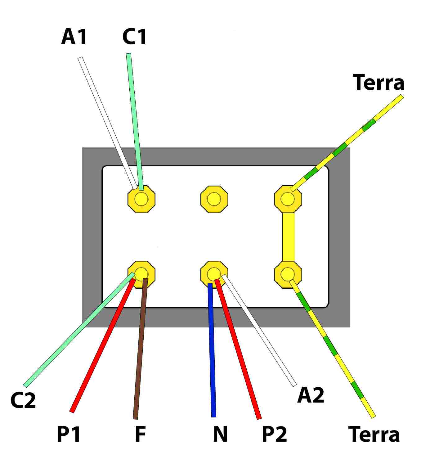

TinoAle Inserita: 16 luglio Autore Segnala Inserita: 16 luglio 10 minuti fa, Leone2285 ha scritto: Con gli assorbimenti che hai non dovrebbe scaldare eccessivamente. L'aria smossa dalla ventola dovrebbe tenere il motore relativamente fresco. La ventola fa il suo dovere, smuove più che bene ľaria. A questo punto mi sorge il dubbio che gli avvolgimenti interni siano andati a farsi friggere...
Livio Orsini Inserita: 17 luglio Segnala Inserita: 17 luglio (modificato) 8 ore fa, TinoAle ha scritto: dovrebbe assorbire 5 ampere. No il dato di targa dice 8A. La potenza meccanica è 1,1kW, mentre la potenza elettrica assorbita data dalla potenza meccanica divisa per il rendimento. Un motore come questo avrà un rendimento approssimativo di circa 0,7, quindi la potenza assorbita è 1,1/0,7= 1,57kW circa. La formula della potenza in monofase è P = V*I*Cosphi; la targa da come cosphi 0,9. Quindi la corrente di targa sarà ==> I = P/(V*cosphi) ==> 8A. Se la misura che hai fatto è corretta 3,7A misurati sono meno della metà del valore di targa. Con questo assorbimento il motore dovrebbe essere appena tiepido. Quindi se il tuo amperometro non è completamente starato, quel motore non sta lavorando correttamente. Controlla per prima cosa l'eventuale filtro che hai sulla presa d'aria posteriore, controlla che a motore in moto fuori esca un flusso d'aria significativo. A meno che tu non abbia scambiato l'avvolgimento principale con l'ausiliario! Se non ci sono intasamenti del filtro e la ventola posteriore ruota regolarmente soffiando la quantità corretta d'aria, quel motore, ahimè, credo sia a fine vita; fra non molto farà una fumatina e renderà l'anima. Modificato: 17 luglio da Livio Orsini
TinoAle Inserita: 17 luglio Autore Segnala Inserita: 17 luglio (modificato) Ricapitolando: Il motore ha 2 fili rossi la quale resistenza si assesta a 2,6 ohm e due fili bianchi con resistenza 8,9 ohm. Deduco quindi che il circuito principale siano i due fili rossi e l'ausiliario i due fili bianchi. Il condensatore l'ho collegato ai fili bianchi che hanno più resistenza e quindi circuito ausiliario. La ventola muove bene l'aria e quindi svolge il suo lavoro. Ho misurato gli Ampere assorbiti facendo ponte con il multimetro: ho staccato un filo dall'interruttore e al suo posto ho collegato un puntale. All'altro puntale ho collegato il cavo che avevo staccato dall'interruttore. Ho messo il multimetro in ampere AC, ho messo in contatto i due puntali ed ho acceso il motore. Con i puntali connessi tra di loro segnava 0,650 ampere mentre quando staccavo i puntali segnava mediamente 3,7 ampere, qualche volta 3,8 e qualche altra 3,6 ampere. A cosa è dovuta l'usura di un motore elettrico? cioè cos'è che si degrada e lo fa rendere meno di quello che dovrebbe rendere? Ultima cosa potrebbe essere che il condensatore da 35 uf dia problemi? Altra cosa ma è più una mia fantasia: potrebbe essere visto che il motore è della metà degli anni 90 risenta dell'attuale tensione media 230v che abbiamo nei nostri impianti odierni mentre all'epoca si assestava sui 220v e forse anche un pò meno? Grazie. Modificato: 17 luglio da TinoAle
TinoAle Inserita: 17 luglio Autore Segnala Inserita: 17 luglio però domani, prima di mettere un motore nuovo provo a fare una cosa e poi vi saprò dire. Per ora buona serata a tutti.
Livio Orsini Inserita: 17 luglio Segnala Inserita: 17 luglio 2 ore fa, TinoAle ha scritto: Con i puntali connessi tra di loro segnava 0,650 ampere mentre quando staccavo i puntali segnava mediamente 3,7 ampere, qualche volta 3,8 e Da quello che hai scritto devi buttare quell'amperometro! Se i 2 puntali sono tra loro in corto, la corrente deve essere 0A!! Per prima cosa bisogna essere sicuri del valoredella corrente assorbita! Se l'assorbimento fosse realmente inferiore a 4A, ovvero alla metà della corrente di targa, il surriscaldamento (ammesso che sia ventilato correttamente) potrebbe dipendere quasi esclusivamente da spire in corto negli avvolgimenti.
roberto8303 Inserita: 17 luglio Segnala Inserita: 17 luglio 3 ore fa, TinoAle ha scritto: Ricapitolando: Il motore ha 2 fili rossi la quale resistenza si assesta a 2,6 ohm e due fili bianchi con resistenza 8,9 ohm. Deduco quindi che il circuito principale siano i due fili rossi e l'ausiliario i due fili bianchi. no, sono le resistenze di due avvolgimenti separati, devi creare il comune tra i due. unendo un filo rosso e uno bianco ed insieme collegati al filo di linea. Poi, un altro filo quello bianco va collegato solo con un filo condensatore. Poi l altro filo rosso va con il neutro e l altro filo condensatore.
Leone2285 Inserita: 17 luglio Segnala Inserita: 17 luglio 1 ora fa, Livio Orsini ha scritto: Se l'assorbimento fosse realmente inferiore a 4A, ovvero alla metà della corrente di targa, il surriscaldamento (ammesso che sia ventilato correttamente) potrebbe dipendere quasi esclusivamente da spire in corto negli avvolgimenti. Ciao Livio, ma con le spire in corto non ci dovrebbe essere un assorbimento superiore? Saluti.
TinoAle Inserita: 18 luglio Autore Segnala Inserita: 18 luglio 4 ore fa, Livio Orsini ha scritto: Da quello che hai scritto devi buttare quell'amperometro! Se i 2 puntali sono tra loro in corto, la corrente deve essere 0A!! Per prima cosa bisogna essere sicuri del valoredella corrente assorbita! Se l'assorbimento fosse realmente inferiore a 4A, ovvero alla metà della corrente di targa, il surriscaldamento (ammesso che sia ventilato correttamente) potrebbe dipendere quasi esclusivamente da spire in corto negli avvolgimenti. Forse ho sbagliato io nel senso che un puntale l'ho stretto al connettore dove va stretto il cavo con la vite del pulsante di accensione e l 'altro puntale collegato al cavo che ho staccato dal pulsante. Prima di accendere il motore ho messo a contatto i due puntali non facendoli toccare direttamente tra loro ma toccando con un puntale la vite che stringeva ľaltro puntale. Non so se questo possa aver influenzato la misurazione all'inizio.
Livio Orsini Inserita: 18 luglio Segnala Inserita: 18 luglio 6 ore fa, TinoAle ha scritto: Non so se questo possa aver influenzato la misurazione all'inizio. Non credo proprio, ameno che il morsetto sia completamente ossidato, ma ci dovrebbe essere caduta di tensione e riscaldamento. 10 ore fa, roberto8303 ha scritto: devi creare il comune tra i due. Il comune c'è per forza! Manda il filo di fase a un capo dell'avvolgimento principalec, ed il filo di neutro all'altro capo, Collega un capo del condensatore alla fase (o al neutro). Collega un capo dell'avvolgimento ausiliario al condensatore, l'altro capo al filo di neutro (o di fase). Quindi i due avvolgimenti hanno un capo in comune. Non potrebbe essere altrimenti!
Livio Orsini Inserita: 18 luglio Segnala Inserita: 18 luglio (modificato) Se C1 e C2 sono i poli del condensatore, P e A sono gli avvolgimenti principale e ausiliario, il collegamento deve essere così! Attualmente come lo hai collegato? Modificato: 18 luglio da Livio Orsini
TinoAle Inserita: 18 luglio Autore Segnala Inserita: 18 luglio 6 minuti fa, Livio Orsini ha scritto: Se C1 e C2 sono i poli del condensatore, P e A sono gli avvolgimenti principale e ausiliario, il collegamento deve essere così! Attualmente come lo hai collegato? così:
Livio Orsini Inserita: 18 luglio Segnala Inserita: 18 luglio Così stai alimentando direttamente l'avvolgimento ausiliario!!! L'avvolgimento ausiliario deve essere alimentato con il condensatore in serie! Questo spiega l'eccessiva temperatura che raggiunge il motore; è come se tu alimentassi l'avvolgimento ausiliario a tensione maggiore! Mi meraviglio che il motore riesca a partire, visto che lo sfasamentodell'avvolgimento ausiliario non è corretto. Ti auguro che l'isolante del filo dell'avvolgimento ausiliario non abbia subito danneggiamenti!
TinoAle Inserita: 18 luglio Autore Segnala Inserita: 18 luglio ok, collegato con lo schema ultimo e funziona. Ora lo monto sul nastro e vedo se scalda
TinoAle Inserita: 18 luglio Autore Segnala Inserita: 18 luglio con questo schema non riesce a far girare il nastro.... https://www.plcforum.it/f/topic/330065-motore-monofase-condensatore-collegamenti/page/3/#comments il motore va sotto sforzo e non parte.
Livio Orsini Inserita: 19 luglio Segnala Inserita: 19 luglio Questo è lo schema di collegamento corretto! Come lo avevi collegato tu è come se tu avessi messo un condensatore enorme che, aumentando oltre i limiti la corrente assorbita dall'avvolgimento ausiliario, fa aumentare di molto la coppia erogata dal motore ma, contemporaneamente, fa scaldare molto lp'avvolgimento ausiliario e, a lungo andare, causa la bruciatura delle stesso. Lo hai rilevato tu stesso nelle prove che hai fatto: in pochi minuti di funzionamento intermittente il motore ha raggiunto undi fferenziale di temperatura esagerato. Prima cosa: il motore a vuoto parte e raggiunge i suoi giri? Il motore riesce a muovere il trasportatore senza carico?
TinoAle Inserita: 19 luglio Autore Segnala Inserita: 19 luglio (modificato) Il motore a vuoto, stacato dal nastro, parte e sembra avere tutti i suoi giri, nel senso che ad occhio sembra ruotare come sempre. Purtroppo non ho un contagiri per verificare. Se lo si monta con la cinghia per far girare il nastro a vuoto si sente che si accende, fa un ronzio ma non gira. A farla breve senza cinghia gira, con la cinghia per far muovere il nastro a vuoto non gira. Modificato: 19 luglio da TinoAle
TinoAle Inserita: 21 luglio Autore Segnala Inserita: 21 luglio Ho rimontato tutto come da schema dove il condensatore è collegato al circuito ausiliario ed il motore funziona regolarmente. Domani mattina presto quando la temperatura è ancora sui 23 24 gradi provo a farlo girare con carico da 50 kg. L'altra volta ho provato con temperature di 32 gradi in pieno sole. Non vorrei mai che il caldo dell'altra volta abbia sfalsato il rilievo della temperatura alla carcassa del motore. Vi saprò dire.
Livio Orsini Inserita: 21 luglio Segnala Inserita: 21 luglio 30 minuti fa, TinoAle ha scritto: Ho rimontato tutto come da schema dove il condensatore è collegato al circuito ausiliario ed il motore funziona regolarmente. Se lo hai montato come il primo schema il motore NON FUNZIONA REGOLARMENTE!
TinoAle Inserita: 2 settembre Autore Segnala Inserita: 2 settembre Salve, rieccomi dopo un mese e mezzo. Allora premetto che il motore in questione è stato tolto dal nastro e rimontato sulla vecchia betoniera enorme (360 litri) e sul nastro ho messo un motore revisionato. Comunque tornando al motore in questione rimontato sulla betoniera (per vedere se schiattava) con il collegamento che segue in foto, vi devo dire che ha funzionato e attualmente funziona riuscendo a miscelare 80 sacchi di malta premiscelata da 25 kg l'uno e ben 8 o 9 sacchi contemporaneamente più l'acqua necessaria (sui 250 kg circa al colpo) e fatto la bellezza di 6 metri cubi di calcestruzzo per una gettata. Con temperature esterne di 29 - 32 gradi la carcassa raggiungeva una temperatura di 70 - 78 gradi ma senza mai dare il ben che minimo problema. Il motore si cuoceràa breve? Questo ve lo saprò dire tra non molto quando terminerò di rifare una piccola depandance più posto auto coperto su platea di calcestruzzo di 30 mq con spessore 30 cm, più il calcestruzzo per l'anello di legatura, la malta per i mattoni, gli intonaci esterni ed interni ed il massetto. Comunque per adesso va alla grande.
Leone2285 Inserita: 2 settembre Segnala Inserita: 2 settembre Meglio così. Non vorrei che prima fosse frenato. Ciao.
NeoElectro Inserita: ieri dalle 23:52 Segnala Inserita: ieri dalle 23:52 (modificato) . Modificato: ieri dalle 00:23 da Stefano Dalmo
