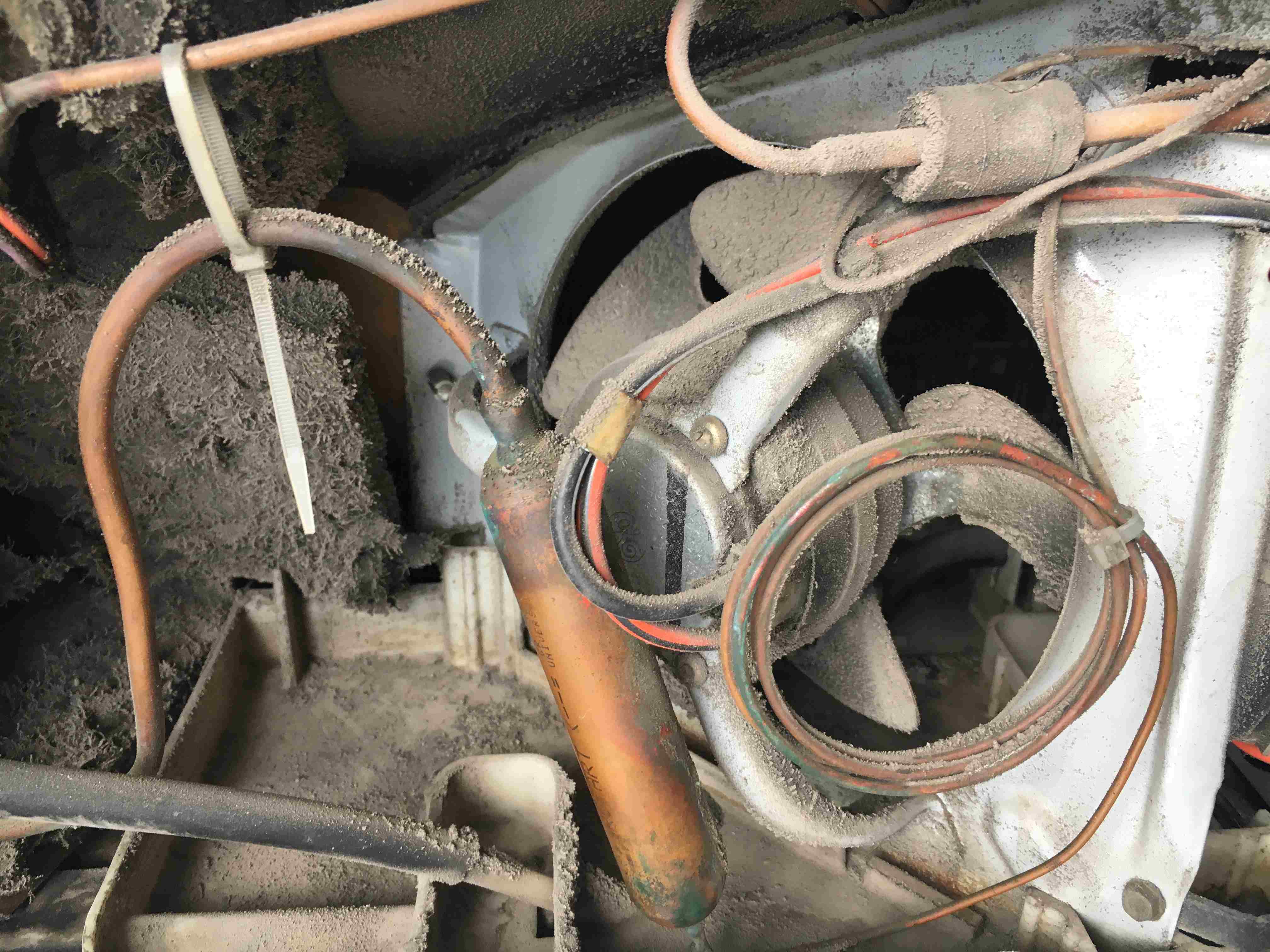

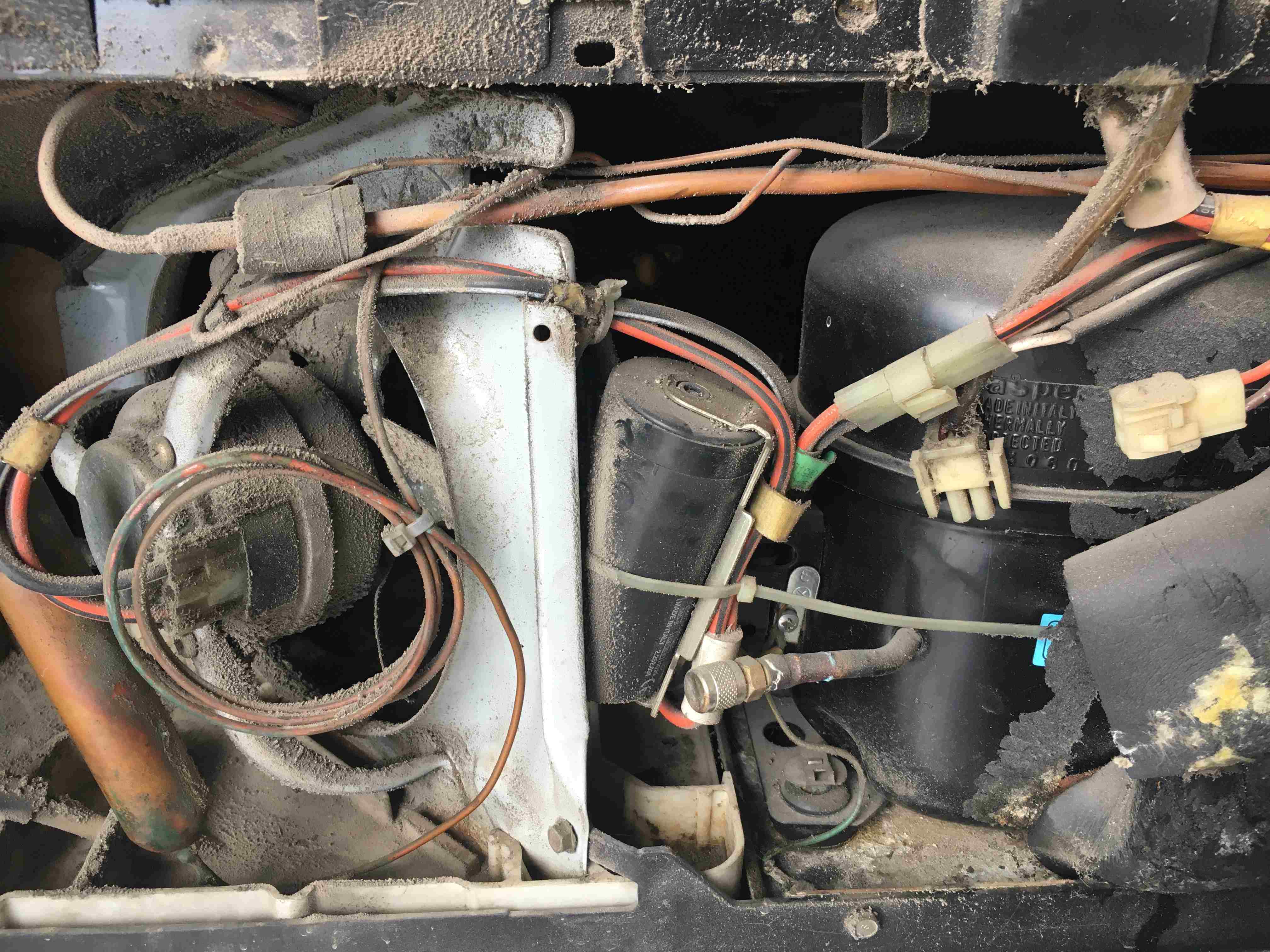

Massimo Salpa Inserito: 14 giugno Segnala Inserito: 14 giugno salve, chiedo una dritta , ho questo frigo armadio a due ante (congelatore e frigo) che in inverno nel vano frigo (ripeto vano frigo) mi riesce a ghiacciare l 'acqua che ci tengo (bevo ghiacciata anche in inverno) ma in estate invece non fa il ghiaccio neanche nel vano congelatore, e se metto un gelato mi si scioglie. prima tenevo il frigo in una nicchia dedicata a misura, poi visto il problema l'ho messo fuori libero , ma questa è la seconda estate che mi fa questo problema, in inverno mi chiaccia e in estate mi scioglie. il frigo ha 28 anni .
Stefano Dalmo Inserita: 15 giugno Segnala Inserita: 15 giugno Se ha il condensatore ventilato , nel vano motore. , posta una foto
Stefano Dalmo Inserita: 21 giugno Segnala Inserita: 21 giugno Scusa , ma la foto del condensatore non c’è perché non si vede più , o non è chiaro cosa devi vedere ?
Stefano Dalmo Inserita: 21 giugno Segnala Inserita: 21 giugno Vedo un connettore staccato , ma il ventilatore gira quando il compressore è in moto ? o puoi verificare dove vanno i cavi di quel connettore ? Il frigo è stato ricaricato in passato?
Massimo Salpa Inserita: 22 giugno Autore Segnala Inserita: 22 giugno ti ringrazio pe rle attenzioni , è vero ieri ho tolto pannello posteriore proprio per fare foto ed ho trovato quello spinotto staccato che dallo schema pare sia il "control heater", lho attaccato, pulito il vano dalla polvere e rimontato il tutto e pare adesso funzioni: si 25 anni fa cambiai motore, però siccome opgni tanto aprivo dietro per pulirlo, puo darsi che ultima volta si è staccato spinotto.
Stefano Dalmo Inserita: 22 giugno Segnala Inserita: 22 giugno Scusa l’insistenza , hai visto le condizioni del radiatore /condensatore?
Massimo Salpa Inserita: 22 giugno Autore Segnala Inserita: 22 giugno 43 minuti fa, Stefano Dalmo ha scritto: Scusa l’insistenza , hai visto le condizioni del radiatore /condensatore? ma quale sarebbe ?la serpentina grigliata che sta sotto al frigo?
