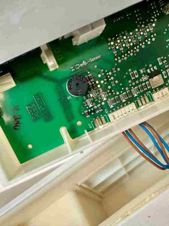

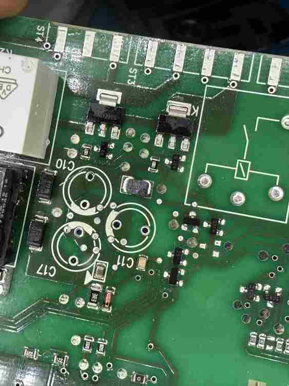

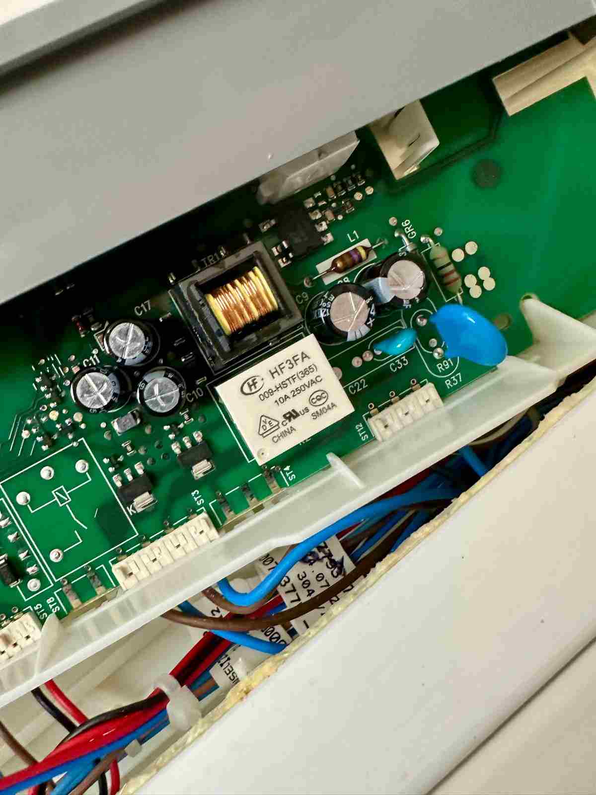

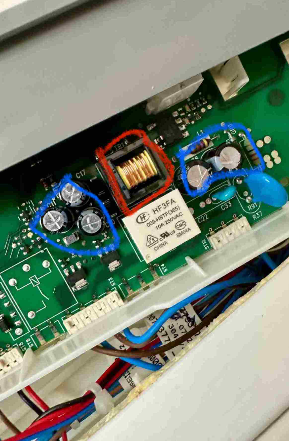

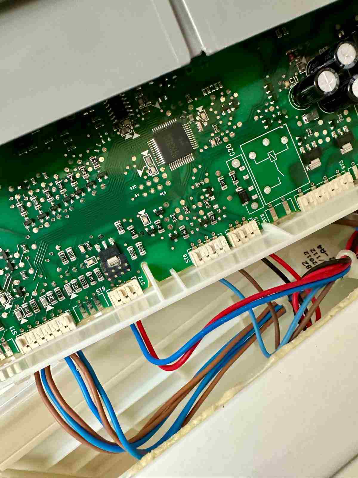

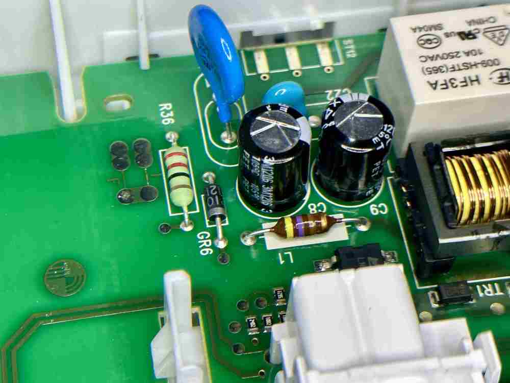

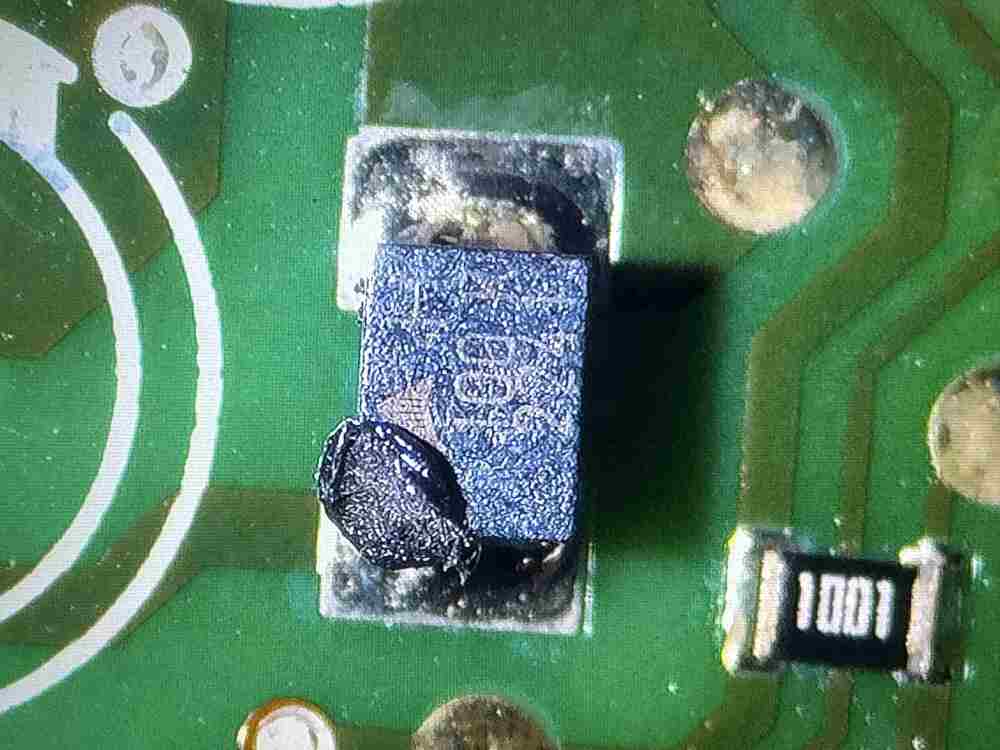

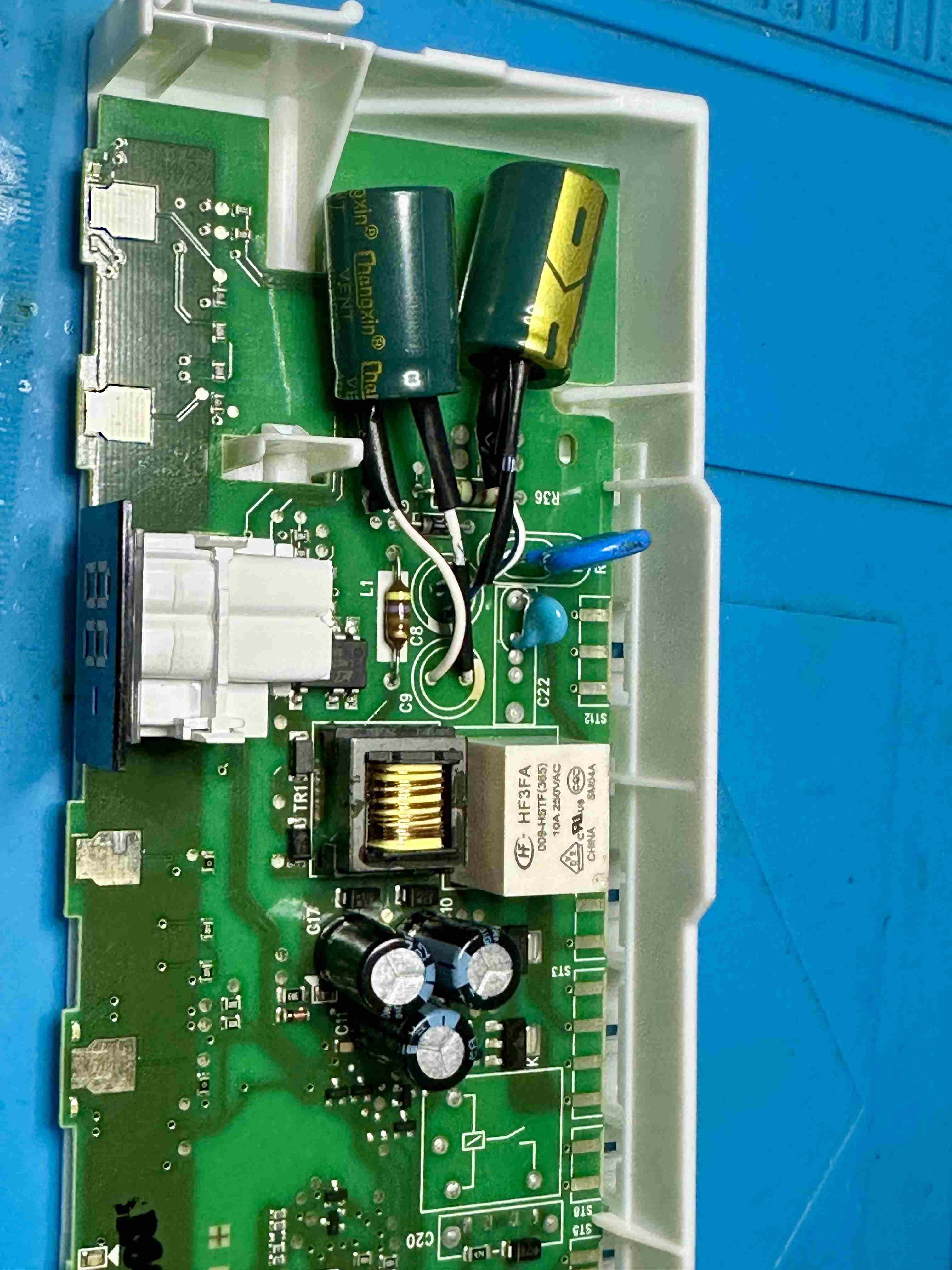

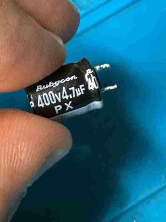

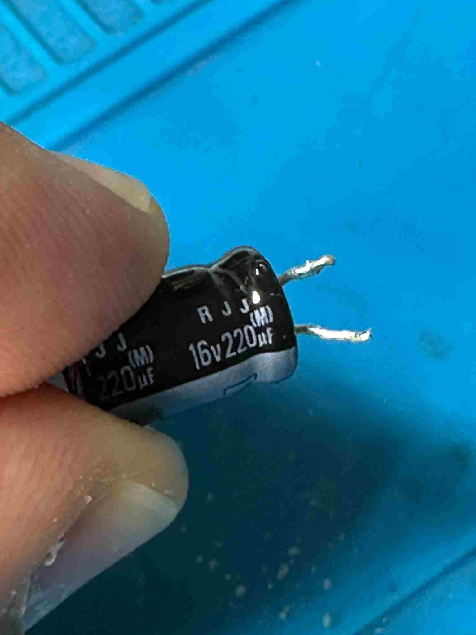

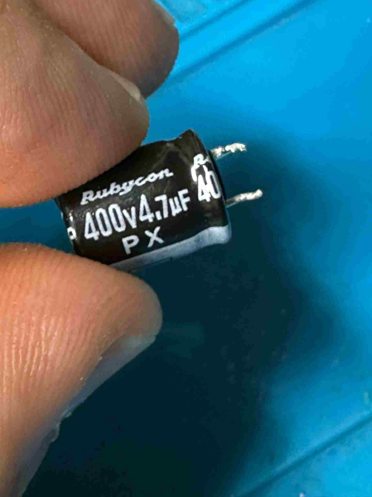

mariomultimedia Inserito: 28 giugno 2025 Segnala Inserito: 28 giugno 2025 Buongiorno.. è da circa un mese che ho problemi con il mio frigo Bosch KGE49AI40. Praticamente succede che torno a casa e lo trovo in allarme perché la temperatura del congelatore è salita intorno allo 0. All’inizio credevo di non aver chiuso bene la porta.. attivo il super e tutto ritorna alla normalità.. dopo 1a settimana il problema si ripresenta.. controllo la guarnizione della porta e mi accorgo che è un po’ tagliata su un angolo.. la cambio e tutto sembra funzionare ma dopo qualche giorno eccoci di nuovo.. allora lo sbrino, lo lascio spento per 2 giorni, lo accendo, faccio l’auto test e mi segnala che tutto è funzionante.. dopo 20 giorni sono di nuovo qui.. il frigo è collegato su una spina intelligente che fa un monitoraggio del consumo e mi sono accorto che quando il problema si presenta è perché 10/12 ore prima il consumo scende a 0.. come se tutto si fermasse, ma ovviamente la luce e i led del pannello sono accesi quindi non mi accorgo di nulla.. poi metto il super e tutto riparte per altri 6/7 giorni.. che può essere? Mi dispiace buttarlo perché è un bel frigo ed è quasi nuovo anche se ha 12 anni..
michpao Inserita: 28 giugno 2025 Segnala Inserita: 28 giugno 2025 Quanti anni ha? Potrebbe essere qualche componente esaurito nella scheda di commando. Se sei in grado, estrai il frontalino dove ci sono i tasti per le impostazioni e metti foto della scheda.
mariomultimedia Inserita: 28 giugno 2025 Autore Segnala Inserita: 28 giugno 2025 12 minuti fa, michpao ha scritto: Quanti anni ha? Potrebbe essere qualche componente esaurito nella scheda di commando. Se sei in grado, estrai il frontalino dove ci sono i tasti per le impostazioni e metti foto della scheda. Ha 12/13 anni.. le foto della scheda le ho fatte stamattina.. l'ho scattata in 3 foto in modo da vedere meglio i componenti ma non mi sembra di vedere condensatori gonfi o altre cose strane,,
michpao Inserita: 28 giugno 2025 Segnala Inserita: 28 giugno 2025 (modificato) 6 minuti fa, mariomultimedia ha scritto: non mi sembra di vedere condensatori gonfi I condensatori vanno dissaldati e controllati con capacimetro. Modificato: 28 giugno 2025 da michpao
mariomultimedia Inserita: 28 giugno 2025 Autore Segnala Inserita: 28 giugno 2025 9 minuti fa, michpao ha scritto: I condensatori vanno dissaldati e controllati con capacimetro. Dici che può essere un condensatore che ogni tanto da i numeri?? ho provato a vedere il costo di una scheda nuova ma siamo alla follia.. oltre i 500€
Stefano Dalmo Inserita: 28 giugno 2025 Segnala Inserita: 28 giugno 2025 Stacca i condensatori e provali , quella resistenza di carico la vedo un po cotta , ma potrebbe essere la foto non a fuoco . magari c’è effettivamente qualcosa che la fa surriscaldare .
mariomultimedia Inserita: 28 giugno 2025 Autore Segnala Inserita: 28 giugno 2025 22 minuti fa, Stefano Dalmo ha scritto: Stacca i condensatori e provali , quella resistenza di carico la vedo un po cotta , ma potrebbe essere la foto non a fuoco . magari c’è effettivamente qualcosa che la fa surriscaldare . Perdonami i condensatori sono quelli in blu giusto? la resistenza invece è quella in rosso? i condensatori non posso misurarli con un tester normale? Ci vuole per forza il capacimetro?
Stefano Dalmo Inserita: 28 giugno 2025 Segnala Inserita: 28 giugno 2025 Per forza minimo un capacimetro , il rosso non è una resistenza , è un trasformatore . la resistenza è quella a estrema destra ,ci sei passato con la linea blu sopra .
mariomultimedia Inserita: 28 giugno 2025 Autore Segnala Inserita: 28 giugno 2025 ok allora misuro i condensatori e la resistenza.. quello bianco sotto il trasformatore che cos'è?
Stefano Dalmo Inserita: 28 giugno 2025 Segnala Inserita: 28 giugno 2025 (modificato) Allora non sono stato chiaro . la resistenza di carico , se fosse interrotta , la lavastoviglie fosse morta . Mentre funziona . ho detto che le bande colorate sono cotte come se la temperatura di questa fosse oltre il consueto , magari provocato da altre anomalie . quello bianco è il relè che alimenta la resistenza . Modificato: 28 giugno 2025 da Stefano Dalmo
mariomultimedia Inserita: 30 giugno 2025 Autore Segnala Inserita: 30 giugno 2025 Sto dissaldando i condensatori.. nel frattempo allego foto migliore delle resistenze
Stefano Dalmo Inserita: 30 giugno 2025 Segnala Inserita: 30 giugno 2025 Resistenza a posto. ,era la foto .
fisica Inserita: 30 giugno 2025 Segnala Inserita: 30 giugno 2025 visto che li stai dissaldando, per il costo di pochi centesimi che hanno, mettili nuovi!
mariomultimedia Inserita: 30 giugno 2025 Autore Segnala Inserita: 30 giugno 2025 In effetti i condensatori grandi, 400v 4,7uf davano un valore inferiore al nominale.. e quindi cambio quelli e cambio anche i piccoli.. ma adesso pulendo le piste con il saldatore ho toccato e rovinato questo.. devo cambiarlo? Che cos’è?
mariomultimedia Inserita: 30 giugno 2025 Autore Segnala Inserita: 30 giugno 2025 sopra c'è scritto: ^ H 100 K 2241
mariomultimedia Inserita: 1 luglio 2025 Autore Segnala Inserita: 1 luglio 2025 Riparazione fatta.. adesso si monta e si vede che succede.. i condensatori sono un po’ più grandi di dimensioni e di voltaggio ma gli uF sono gli stessi.. ho dovuto prolungare i 400v perché erano grandi fisicamente
fisica Inserita: 1 luglio 2025 Segnala Inserita: 1 luglio 2025 su nessuna foto si vedono i valori, ne sulle originali e nemmeno su quelli sostituiti. Di solito le dimensioni calano col passare degli anni, sicuro di aver messo i componenti corretti di tensione e valore?
mariomultimedia Inserita: 1 luglio 2025 Autore Segnala Inserita: 1 luglio 2025 Ciao, ecco i condensatori originali: 2) 400v 4.7uF sostituiti con 450v 4,7uF 3) 16v 220uF sostituiti con 63v 220uF Purtroppo non sono riuscito a trovarli in zona come gli originali e al momento ho messo questi in attesa che arrivino quelli come gli originali
