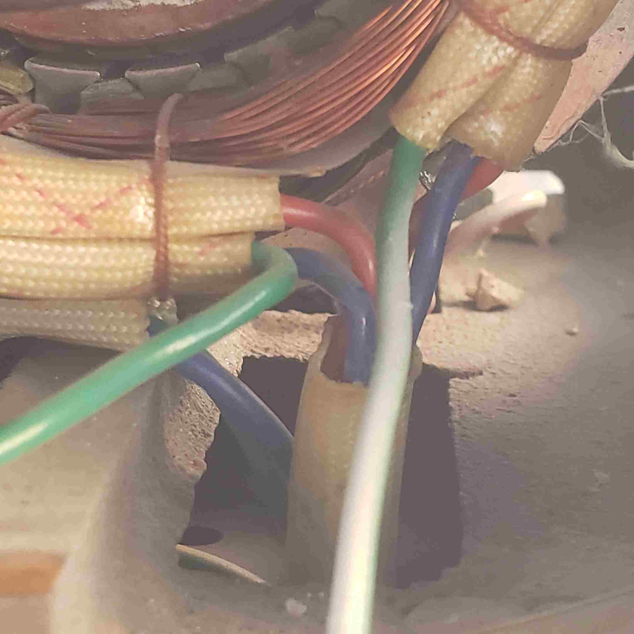

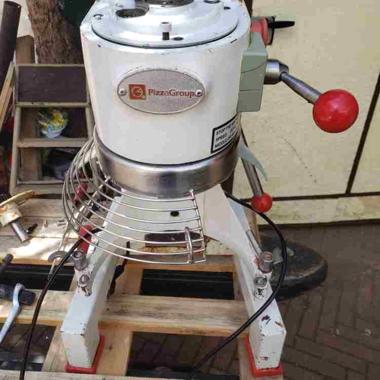

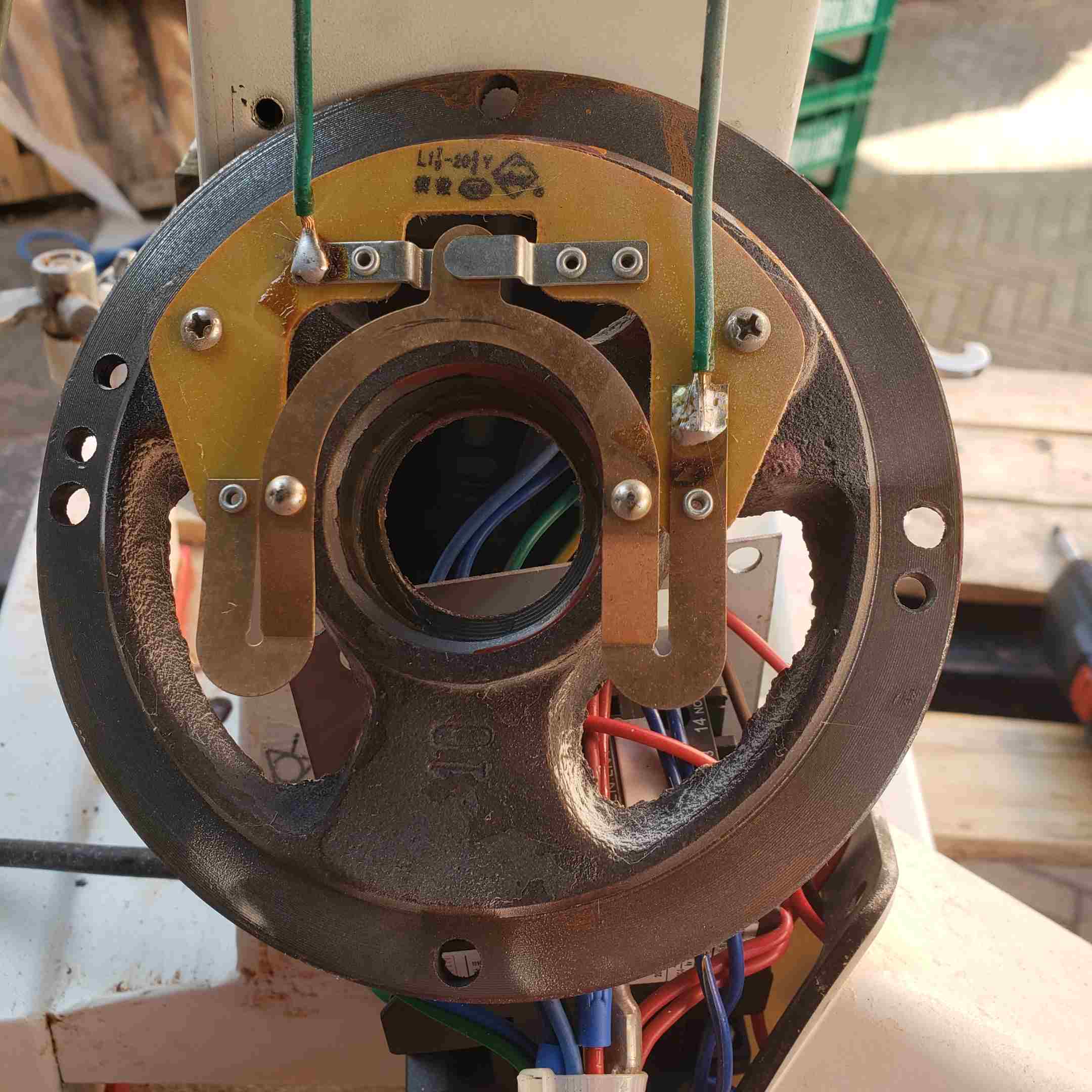

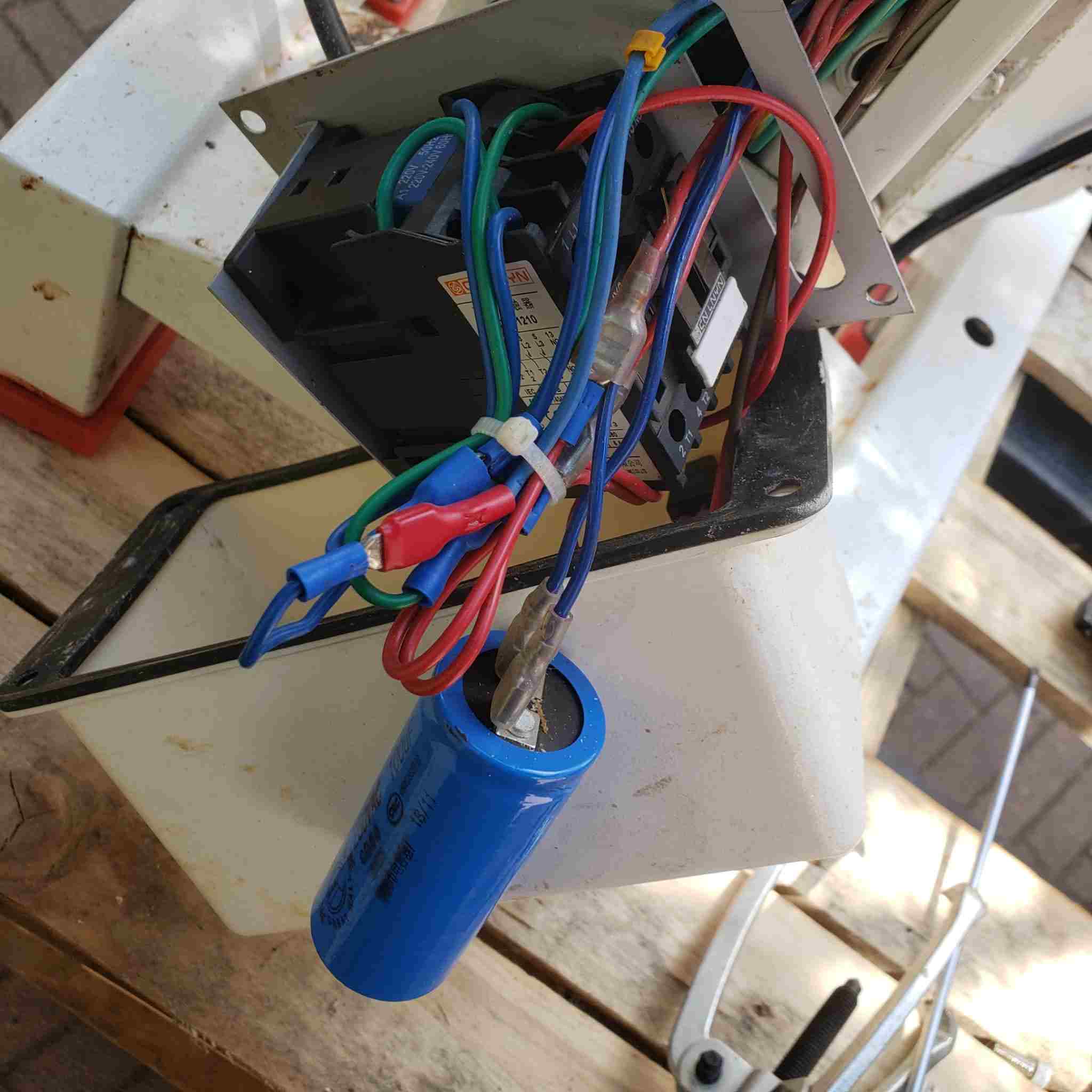

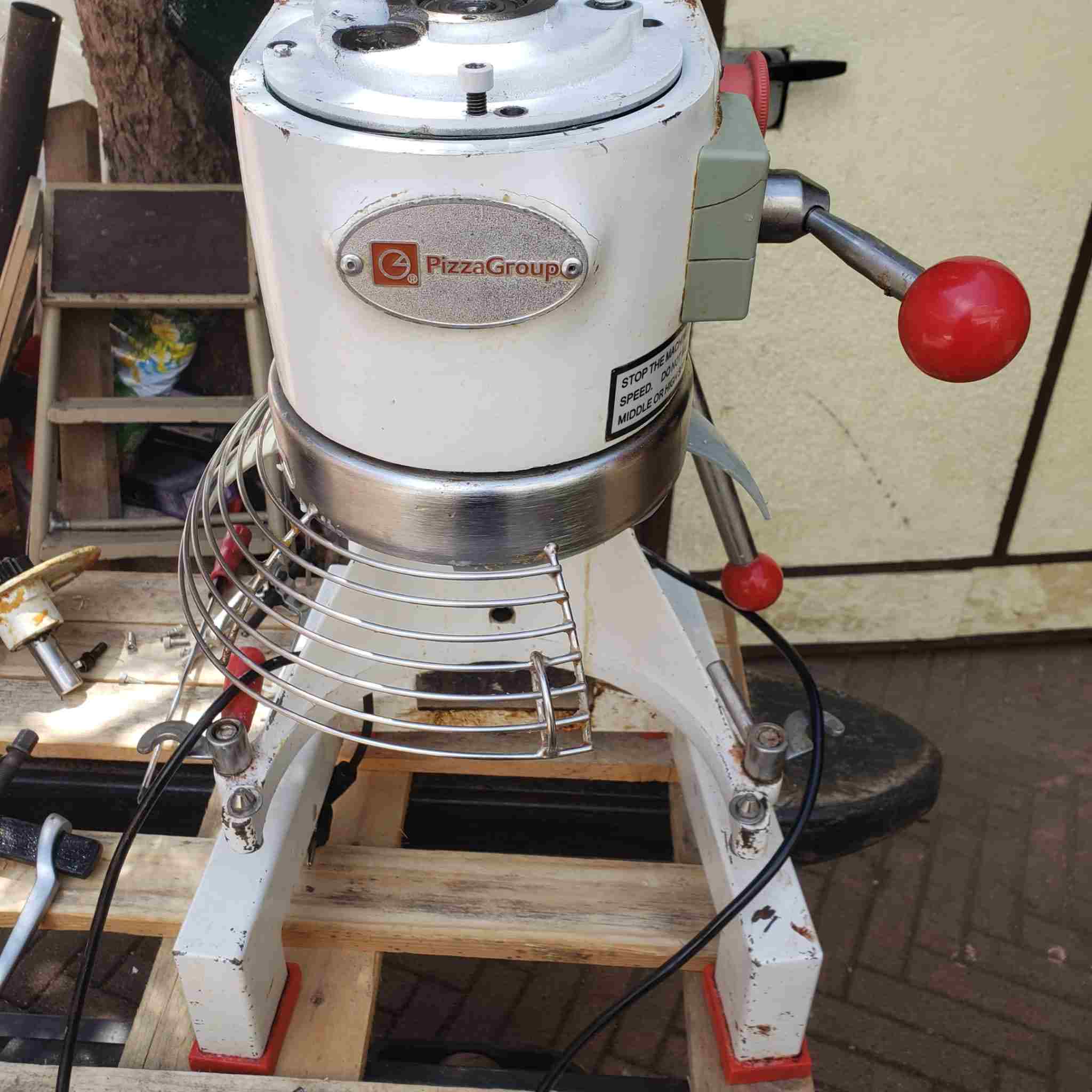

martin1984 Inserito: giovedì alle 12:52 Segnala Inserito: giovedì alle 12:52 salve ho questo motore impastatrice che fa scatare la protezione termica , ma non capisco il motivo mentre impasta si ferma sotto sforzo , ed dopo bisogna attendere 5 minuti perche si raffredda ed premere il pulsante reset cosi riaparte
reka Inserita: giovedì alle 13:25 Segnala Inserita: giovedì alle 13:25 possono esserci vari motivi, meccanici o elettrici. a vuoto gira bene? l'ideale sarebbe avere un tester con pinza che si capisce subito il problema
martin1984 Inserita: giovedì alle 18:03 Autore Segnala Inserita: giovedì alle 18:03 Su quale fili devo mettere la pinza amperometrica ?
martin1984 Inserita: giovedì alle 18:18 Autore Segnala Inserita: giovedì alle 18:18 Assorbe 4,39ah sul cavo blu che dovrebbe essere neutro
Livio Orsini Inserita: giovedì alle 18:51 Segnala Inserita: giovedì alle 18:51 5 ore fa, martin1984 ha scritto: a non capisco il motivo mentre impasta si ferma sotto sforzo , Il motivo è ovvio: il motore è costretto ad assorbire una corrente maggiore di quella limite quindi, correttamente, la protezione interviene per evitare che il motore si danneggi. Potrebbe anche essere che la protezione termica si sia starata. Per capire la causa del suo intervento devi misurare la corrente quando il motore è sotto sforzo. Se la corrente assorbita rimane al sotto del valore riportato sulla targa del motore, bisogna ritarare o sostituire la termica, altrimenti...mettere un motore con maggior coppia.
reka Inserita: venerdì alle 08:05 Segnala Inserita: venerdì alle 08:05 13 ore fa, martin1984 ha scritto: Assorbe 4,39ah sul cavo blu che dovrebbe essere neutro e le fasi? dovresti mettere la targa del motore per valutare il dato
mrgianfranco Inserita: venerdì alle 10:04 Segnala Inserita: venerdì alle 10:04 1 ora fa, reka ha scritto: e le fasi? è monofase..però di blu nelle foto se ne vede troppi! quel condensatore è installato con licenza artistica...il tutto sembra rimaneggiato, spero abbiano rispettato la conformazione originale con la stessa taglia del condensatore almeno!...quello in foro sembra un interruttore centrifugo, sai se funziona correttamente?
Livio Orsini Inserita: venerdì alle 11:17 Segnala Inserita: venerdì alle 11:17 1 ora fa, mrgianfranco ha scritto: .quello in foro sembra un interruttore centrifugo, sai se funziona correttamente? È sicuramente un centrifugo perchè, solitamente, usano un doppio condensatore perchè altrimenti questi motori non riescono a spuntare con l'impastatrice carica. Se poi impastano un po' più del peso previsto il motore proprio non ce la fà.
martin1984 Inserita: venerdì alle 21:35 Autore Segnala Inserita: venerdì alle 21:35 Adesso ho smontato la parte meccanica ho trovato un cuscinetto molto duro non gira quasi nulla , forse era quello il problema Motore
Livio Orsini Inserita: sabato alle 06:53 Segnala Inserita: sabato alle 06:53 Peccato che non riporti i dati dei condensatori.
