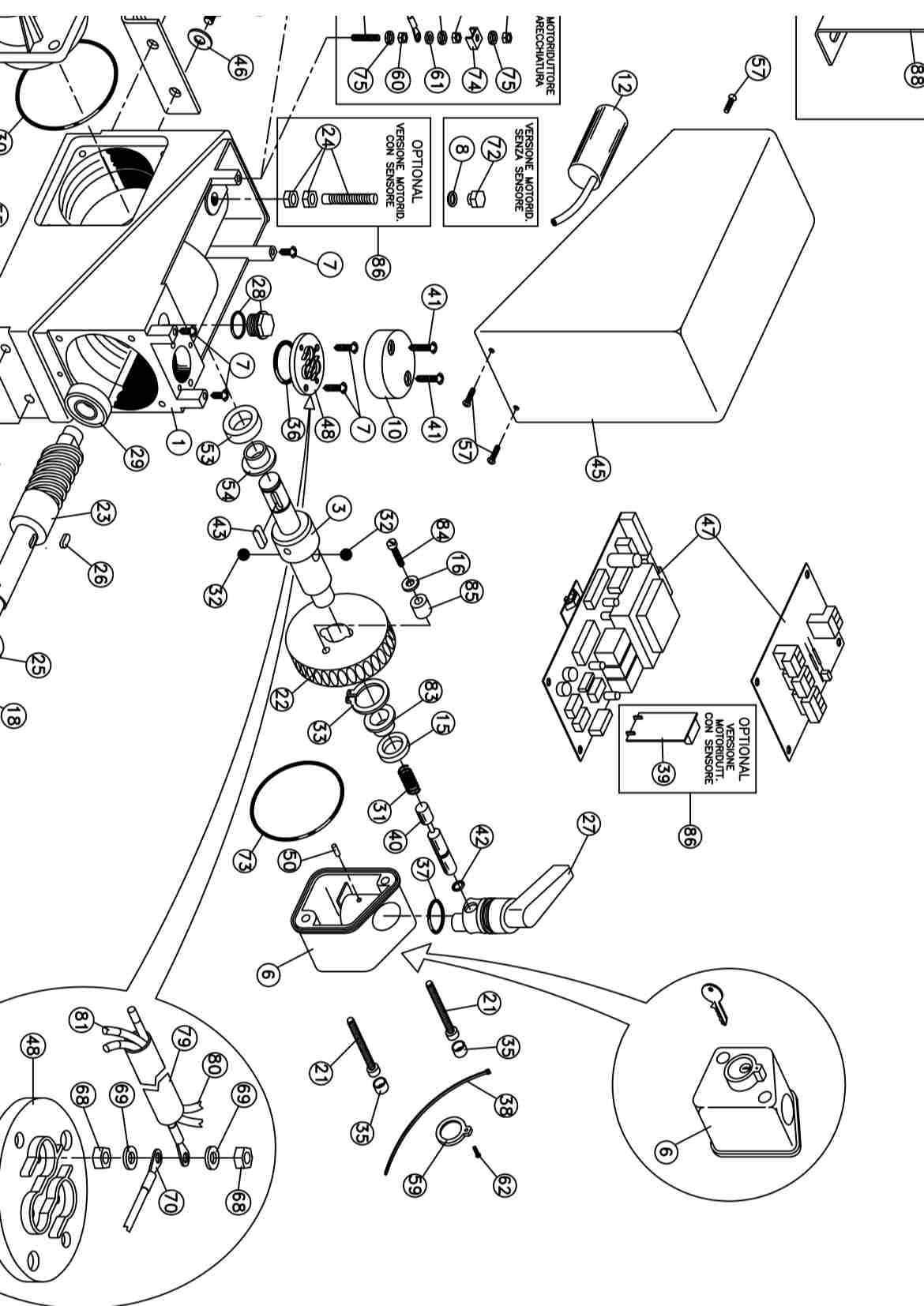

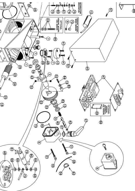

gettis Inserito: 21 luglio Segnala Inserito: 21 luglio Buonasera. Qualcuno di voi gentilmente saprebbe dirmi perché il motore Gibidì pass18 sbloccando con la chiave rimane sempre bloccato? ho smontato la leva con la chiave ed anche premendo il perno collegato internamente al motore rimane sempre in blocco. Grazie
Stefano Dalmo Inserita: martedì alle 12:59 Segnala Inserita: martedì alle 12:59 (modificato) guarda l’esploso Il n 31 è una molla Modificato: martedì alle 16:59 da Stefano Dalmo
gettis Inserita: martedì alle 16:47 Autore Segnala Inserita: martedì alle 16:47 Intanto grazie per lo schema meccanico; io ho smontato e quindi levato la scatola dove ci sta la maniglia per sbloccare; internamente ci sta un perno che se non premuto non sblocca; il problema sta nel fatto che premendolo certe volte sblocca ed il più delle volte non sblocca perché il pignone rimane in trazione
Stefano Dalmo Inserita: martedì alle 17:03 Segnala Inserita: martedì alle 17:03 E questo purtroppo va visto smontando , dove si crea il blocco. per lo meno a me non è capitato .
gettis Inserita: martedì alle 17:10 Autore Segnala Inserita: martedì alle 17:10 Ok allora procedo allo smontaggio per capire internamente cosa si é alterato. Ancora grazie
