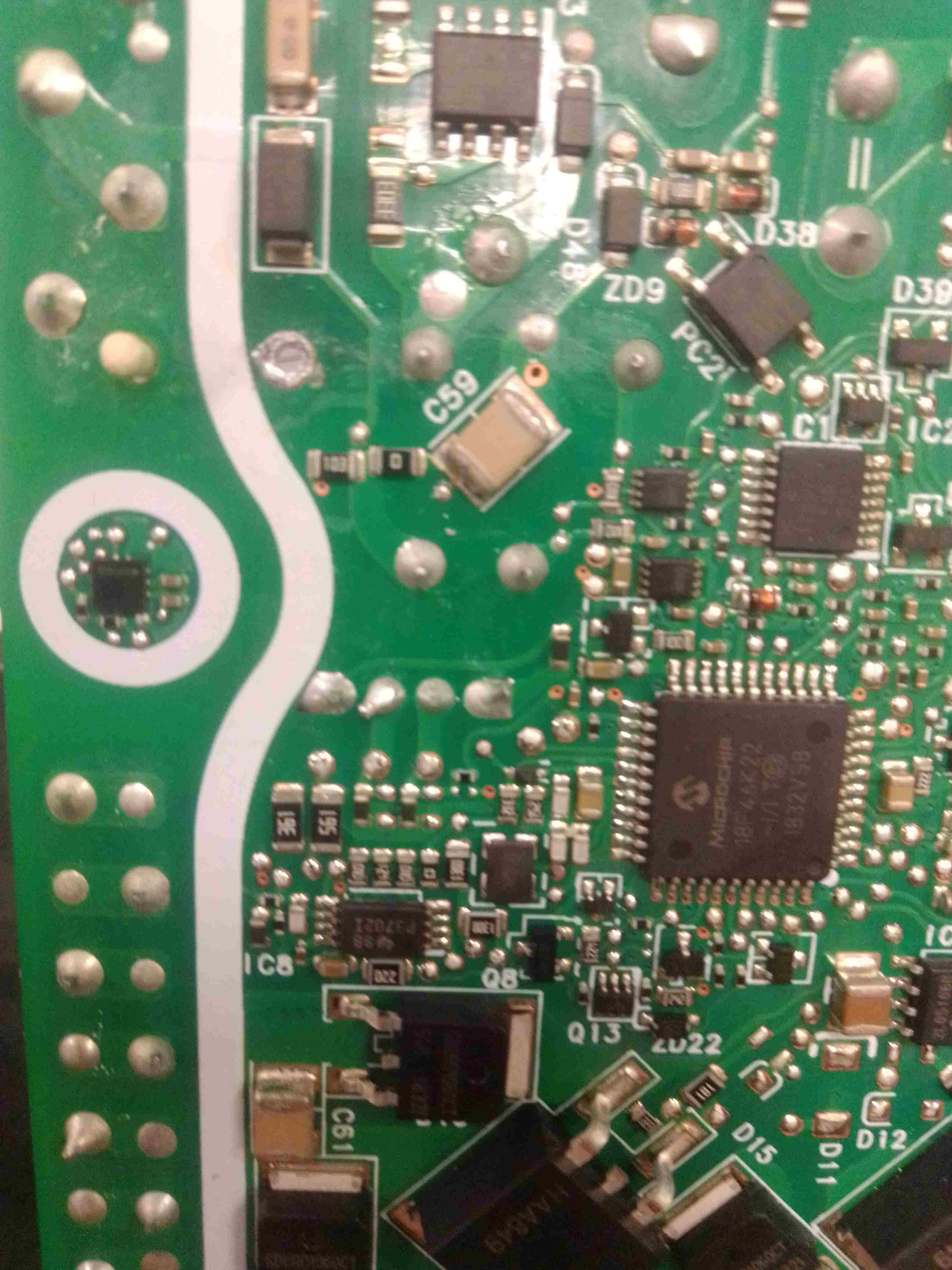

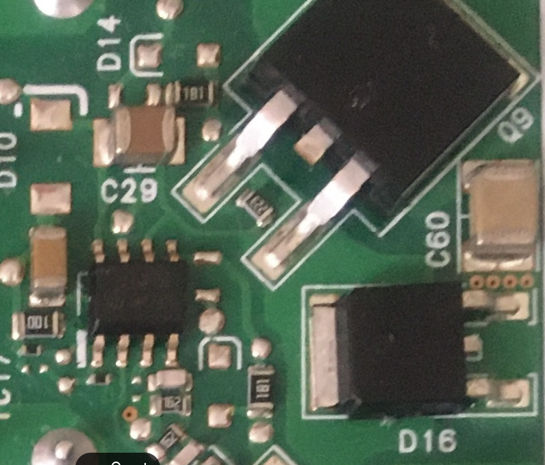

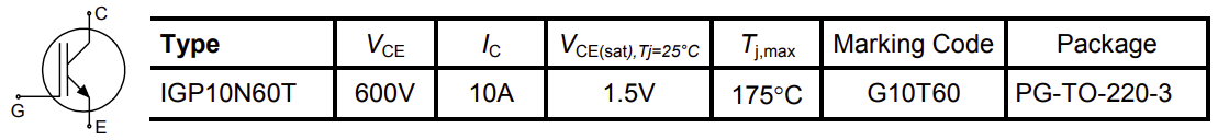

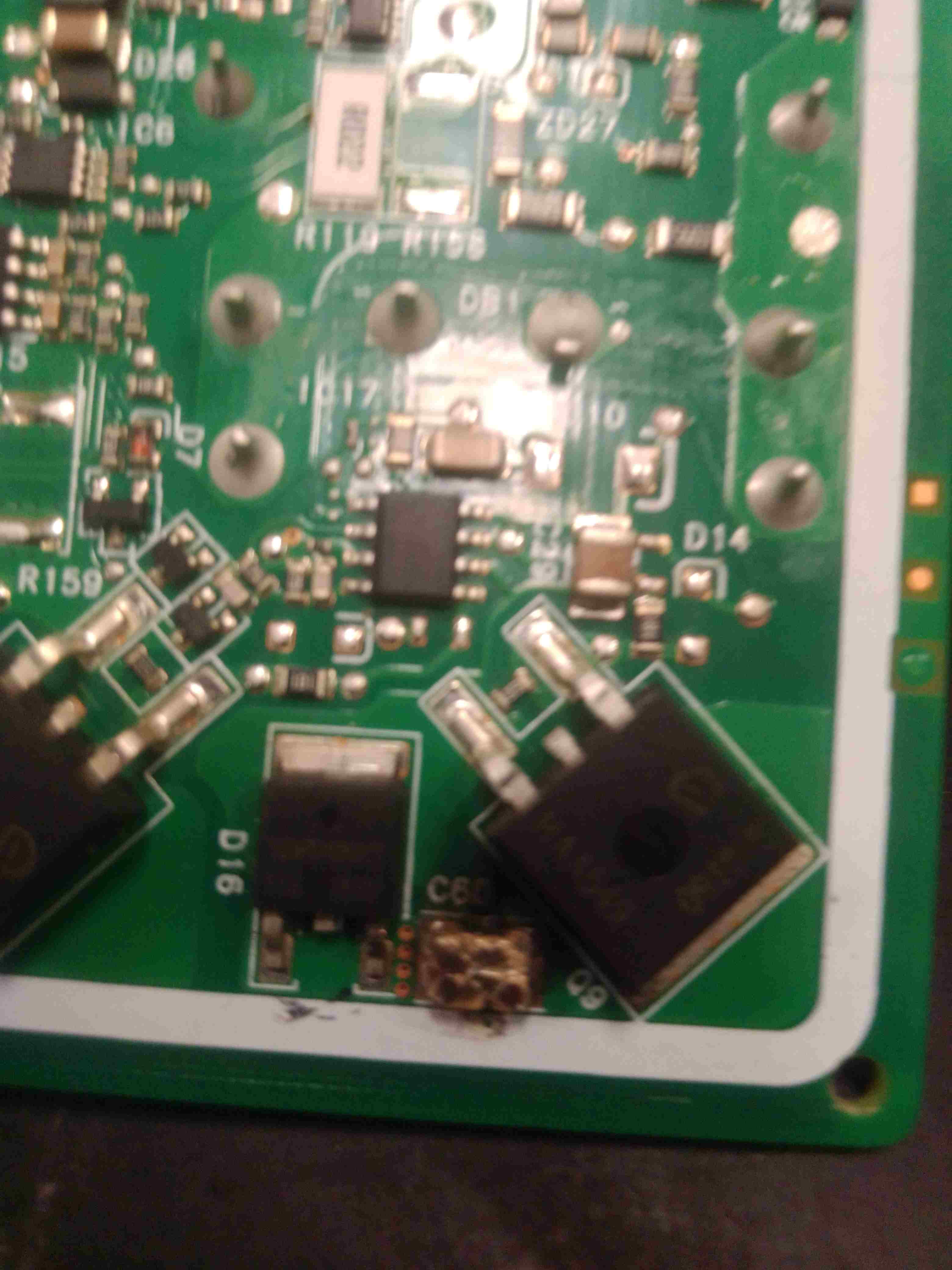

Lele M Inserito: 13 ottobre 2025 Segnala Inserito: 13 ottobre 2025 Buonsalve a tutti Il mio folletto ha fatto il botto! Dopo averlo aperto ho scoperto che un condensatore della scheda di potenza è esploso. (C60) Anche il fusibile si è interrotto, non in tempo a quanto pare... Dato che sono introvabili gli schemi elettrici e non sono presenti serigrafie sui componenti simili (C59 e C61) li ho controllati con un tester e mi dà che hanno capacità di 97nF ma non so il voltaggio. Qualcuno mi sa dire quanti volts potrebbe essere? P.S. Allego foto Grazie mille
GiRock Inserita: 13 ottobre 2025 Segnala Inserita: 13 ottobre 2025 Bisogna vedere se l'esplosione non si è tirata dietro anche il MOSFET Q9 o altro, comunque, dalla posizione del condensatore sembra far parte di uno Snubber RCD tra DRAIN e SOURCE o almeno credo 🙄, magari se posti la sigla che risulta illeggibile possiamo risalire alla tipologia corretta... Foto trovata in rete più a fuoco: QUI il Datasheet del Driver/Comparatore 3702I SMD... Per quanto concerne la tensione di lavoro del condensatore, potrebbe essere 250V 100nF multisrtato (a spanne), per risalire al suo valore corretto, bisogna misurarne le dimensioni in mm. e guardare le apposite tabelle di riferimento...
Lele M Inserita: 13 ottobre 2025 Autore Segnala Inserita: 13 ottobre 2025 Grazie della celere risposta. Domani posterò un'immagine migliore del mosfet Q9, ora non ho la scheda sottomano. Il mosfet, risulta solo un pò annerito dall'esplosione del condensatore. La struttura è integra,ma devo vedere se non è in corto... Le dimensioni del condensatore sono: Lungh.4,5mm x Largh.3,2 mm x Alt. +/- 2 mm.
Lele M Inserita: 14 ottobre 2025 Autore Segnala Inserita: 14 ottobre 2025 News: Non riesco a fare un'immagine decente con il mio cell... Invio la serigrafia sul componente (Q9) G10T60 --- HAA849
GiRock Inserita: 14 ottobre 2025 Segnala Inserita: 14 ottobre 2025 Q9 è un IGBT IGP10N60T che definirei della serie robusta... Il condensatore 4,5mm x 3,2mm corrisponde al "codice dimensione" 1812 nell'apposita tabella, la sua tensione di lavoro dovrebbe essere 250v, visto che è esploso, lo sostituirei con uno da 400V per sicurezza!!! Ora non resta che testare l'IGBT ed il Diodo(ne) a fianco di cui non si legge la scritta... Controlla che tra C ed E non ci sia un corto netto una volta rimosso il componente bruciato, altrimenti va sostituito anche lui...
Lele M Inserita: 14 ottobre 2025 Autore Segnala Inserita: 14 ottobre 2025 Ho testato l'IGBT e non mi da corti, anche il diodo è ok (con il cond. ancora montato), lo tolgo e rifaccio le misurazioni. Se tutto ok, non mi resta che acquistare il condensatore e il fusibile, ti farò sapere come è andata. Nel mentre ti ringrazio ancora per l'aiuto, sei stato prezioso! A presto
