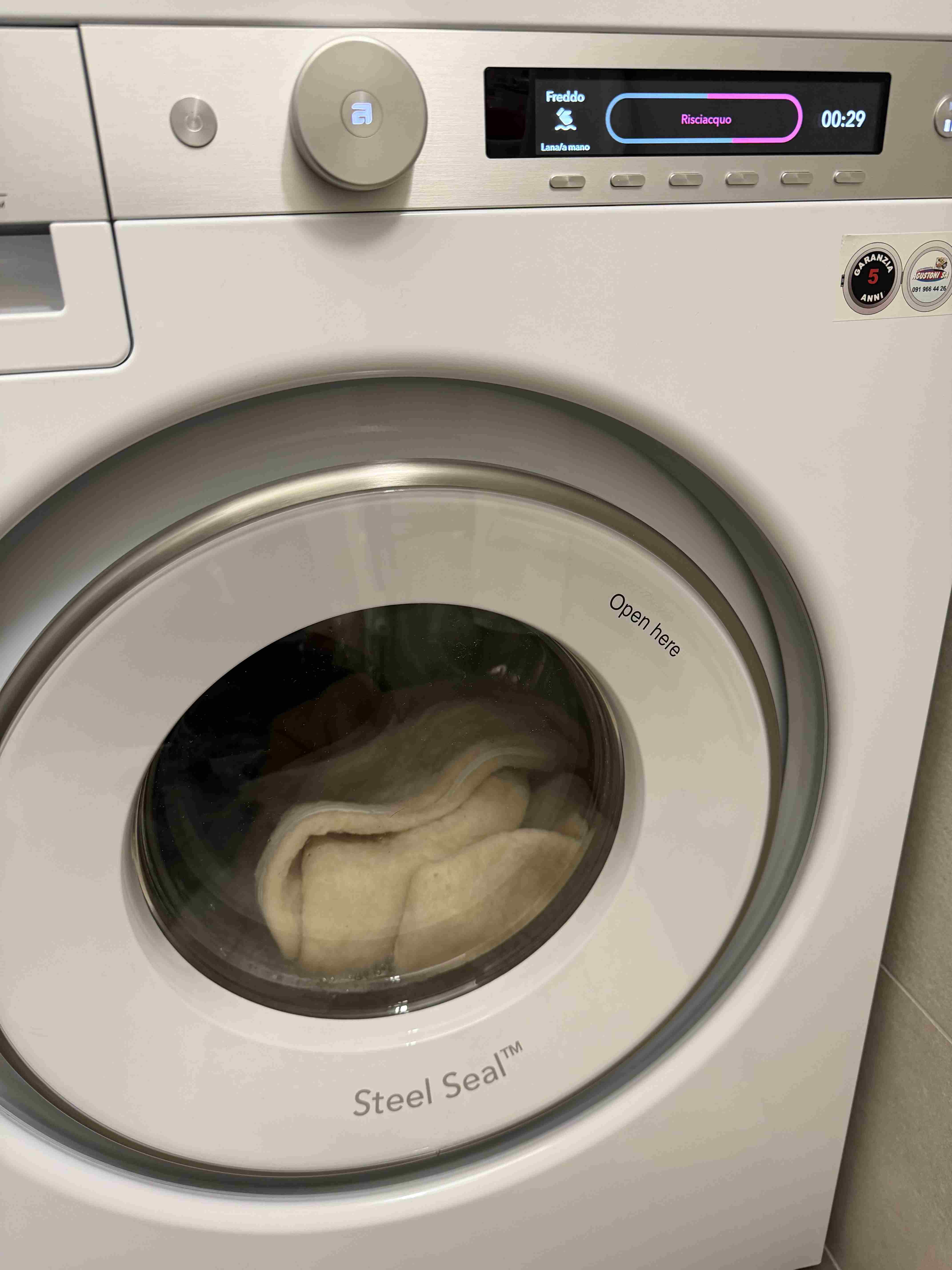

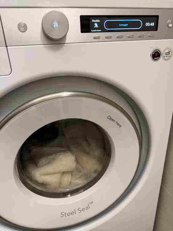

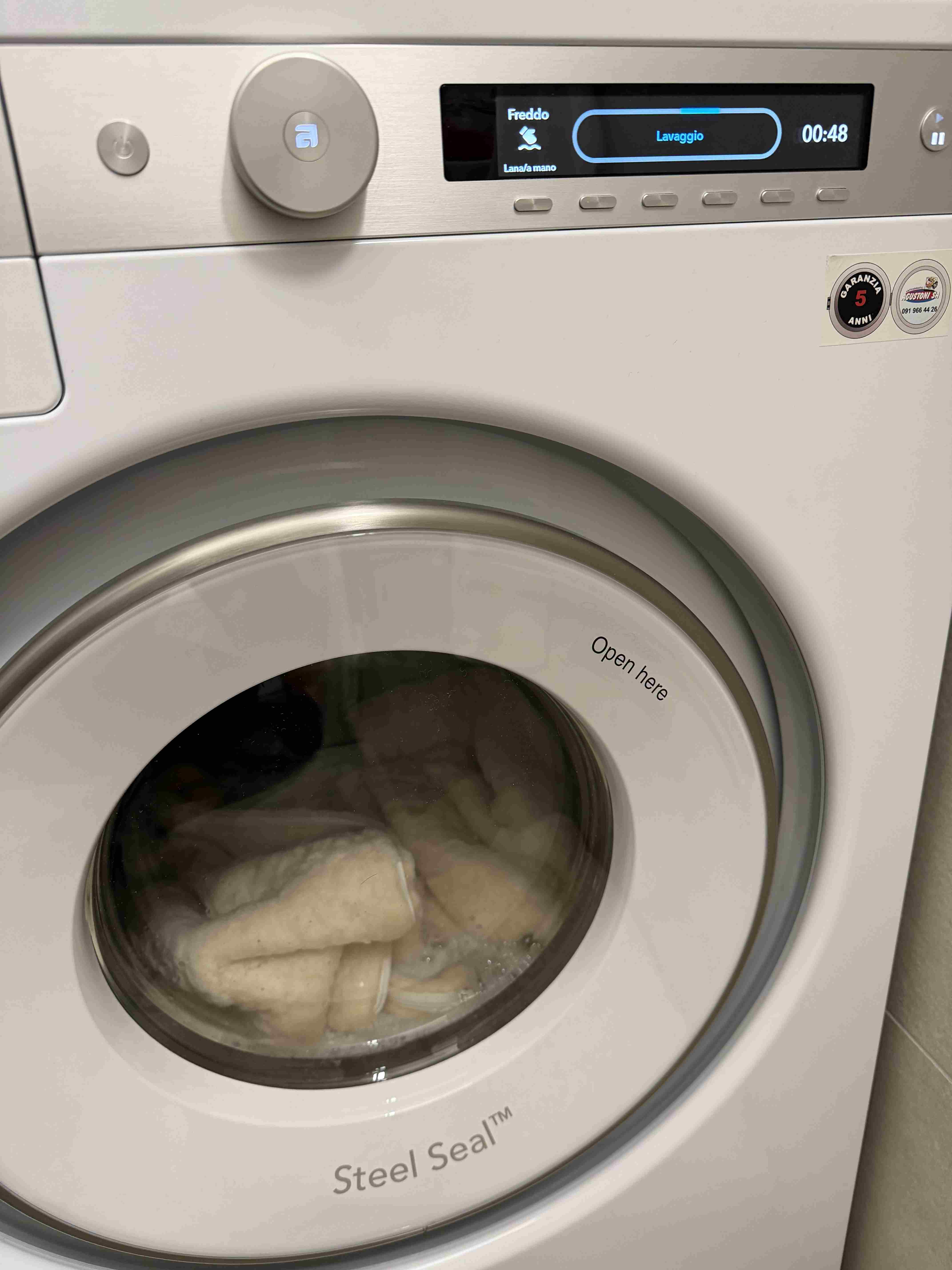

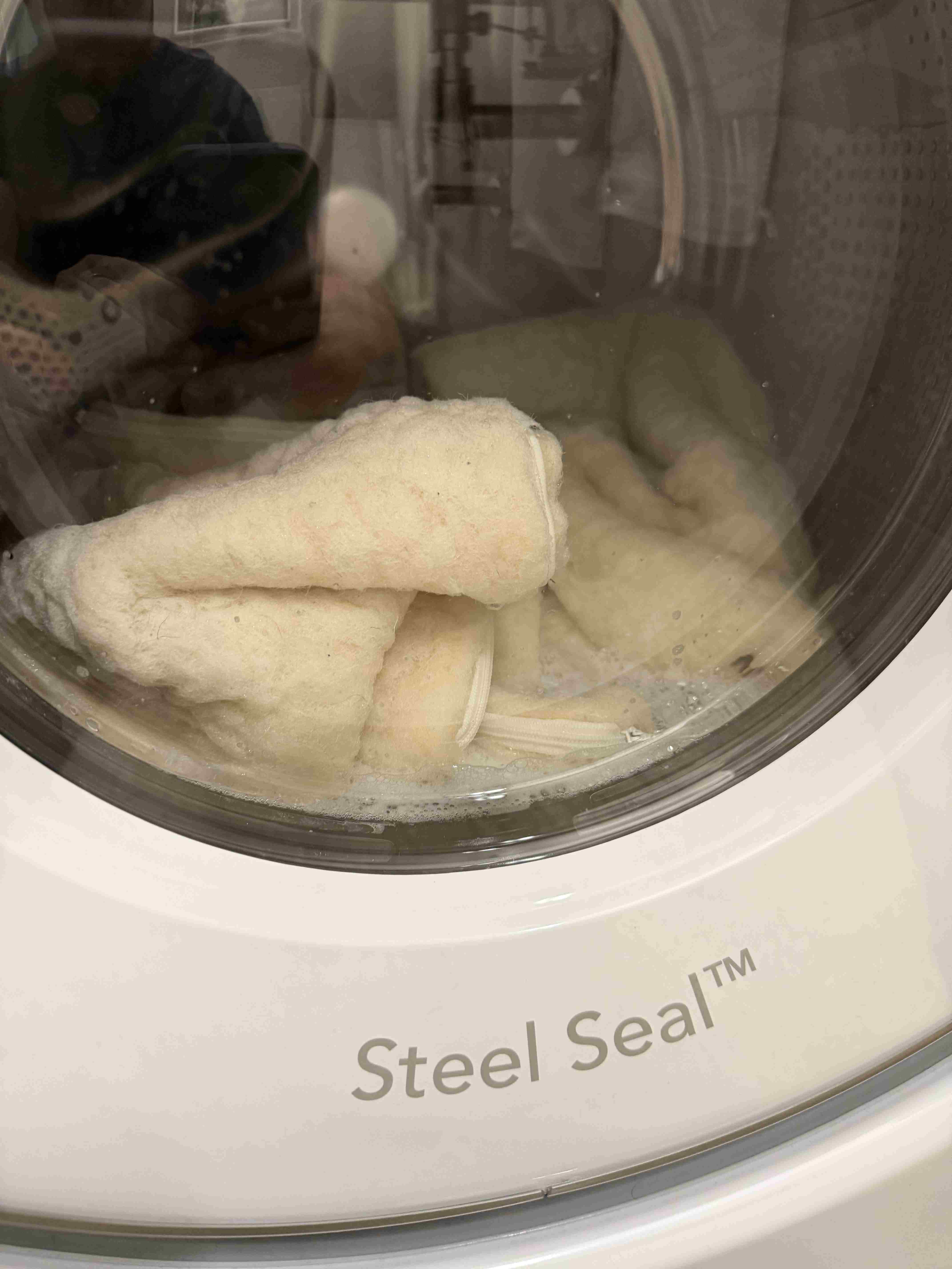

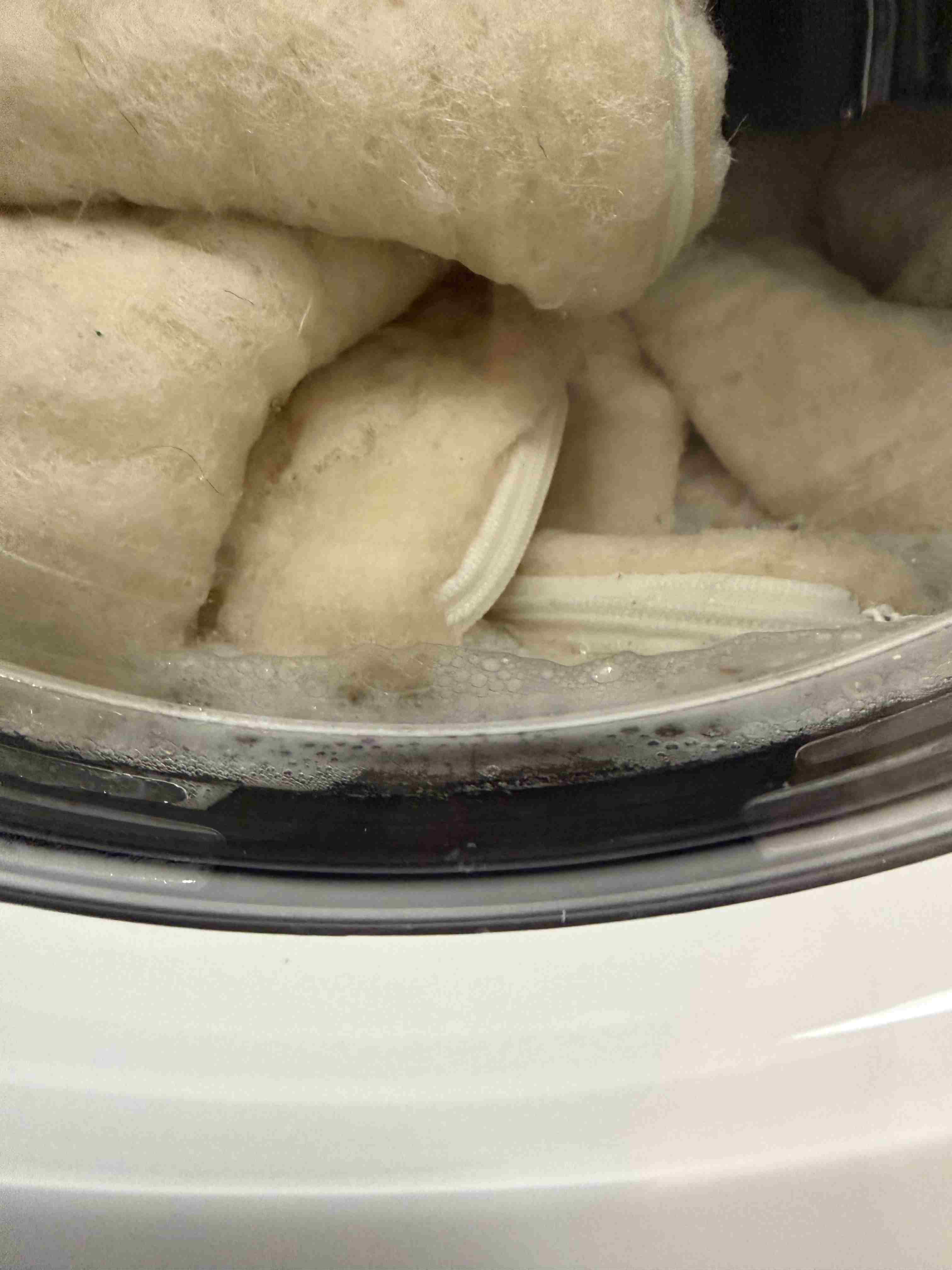

Ganimede77 Inserita: 18 marzo Segnala Inserita: 18 marzo 16 ore fa, FabioBL ha scritto: Piccolo carico e molta schiuma per i miei gusti. 15 ore fa, FabioBL ha scritto: Anche qui, piccolo carico e molta schiuma...
Ganimede77 Inserita: 18 marzo Segnala Inserita: 18 marzo 3 ore fa, Ciccio 27 ha scritto: Beh, credo che siamo ormai famosi, e immagino che qualcuno ci sbircia. 🤷🏻♂️ Gruppo FB, si, letto e monitorato, con tanto di contatto dell'amministratore circa le segnalazioni.
Ganimede77 Inserita: 18 marzo Segnala Inserita: 18 marzo 3 ore fa, FabioBL ha scritto: Oggi ho lavato 3 maglioncini di lana nel programma lana - e non è riuscita a centrifugare il carico. Ha sballottato i maglioni per ben 30 minuti prima di fermarsi. Sono parecchio deluso. Che strano, io, sulla mia 2086, programma lana 30°, senza alcuna opzione... maglione pesante oversize anni 90s di lana, tre sciarpe, paio di guanti, calzini in alpaca e due gillette di cashmere da uomo. Centrifuga a 400 giri e dose adeguata di Sole Nero (senza enzimi). Nessun problema, tempo rispettato... certo sballottolava più del solito ma vedevo bene che faceva partenze della centrifuga delicate e buona distribuzione del carico.
Ganimede77 Inserita: 18 marzo Segnala Inserita: 18 marzo Il 16/03/2026 alle 16:09 , FabioBL ha scritto: Polsino consumato, maglione slavato, fili tirati. Prova a controllare, "palpeggia" per bene il cesto e gli agitatoli, prove a vedere che non ci sia qualche imperfezione o sbavatura che fa tirare i fili. Ad un utente è successo, ovviamente macchia sostituita per intero. A me fa ancora specie che la tua al primo avvio, dopo il setup di base, non abbia chiesto la pulizia del tamburo.
FabioBL Inserita: 18 marzo Autore Segnala Inserita: 18 marzo 15 minuti fa, Ganimede77 ha scritto: Piccolo carico e molta schiuma per i miei gusti. Anche qui, piccolo carico e molta schiuma... Cestello pieno a metà. Ho utilizzato il Sole per delicati (lo sto finendo) che ha prodotto molta schiuma. 5 minuti fa, Ganimede77 ha scritto: Prova a controllare, "palpeggia" per bene il cesto e gli agitatoli, prove a vedere che non ci sia qualche imperfezione o sbavatura che fa tirare i fili. Ad un utente è successo, ovviamente macchia sostituita per intero. A me fa ancora specie che la tua al primo avvio, dopo il setup di base, non abbia chiesto la pulizia del tamburo. Il cestello sembra in ordine. Il problema sono le rotazioni. Ha chiamato l'assistenza. Conclusioni: - sono il primo cliente in Svizzera che si lamenta del ciclo delicati - il problema della centrifuga si presenta solo in caso di carico troppo consistente. Nel mio caso, 3 maglioni di lana sono troppo pochi. Il tecnico dice di lavarne almeno 5 alla volta. Questa mi è proprio nuova. Domani provo le lavatrici condominiali con lo stesso carico e vi faccio sapere.
Ciccio 27 Inserita: 18 marzo Segnala Inserita: 18 marzo Non è che monta schiuma perché ha la pompa di ricircolo?
Daniele.A88 Inserita: 18 marzo Segnala Inserita: 18 marzo A volte pure la mia non centrifuga quando il carico è troppo sbilanciato. Rilascia il solito codice errore. Redistribuire il carico ed avviare ciclo centrifuga. Così faccio
FabioBL Inserita: 18 marzo Autore Segnala Inserita: 18 marzo No, Ciccio - la pompa di ricircolo funziona solo con alcuni programmi ma. Sul capi scuri e lana non si attiva. Daniele: La cosa è a mio parere inaccettabile. Se si fermasse subito, ok - ma se la lavabiancheria mi strofina e sballotta il cachemire per mezz'ora, il bucato si rovina.
Ganimede77 Inserita: 18 marzo Segnala Inserita: 18 marzo 4 ore fa, Daniele.A88 ha scritto: A volte pure la mia non centrifuga quando il carico è troppo sbilanciato. Rilascia il solito codice errore. Sulla mia 2086, mai visto, al massimo qualche minuto aggiuntivo per un bilanciamento ottimale. Devo dire che ho sempre fatto attenzione a mettere carichi adeguati in volume e bilanciabili.
FabioBL Inserita: 18 marzo Autore Segnala Inserita: 18 marzo Il 01/03/2026 alle 17:55 , borgo77 ha scritto: ciao Fabio Tra le molte lavatrici che utilizzo ho avuto per circa un annetto una w6124x/w1 e posso dirti che era una macchina davvero completa e performante, fin troppo per le mie abitudini, tantè che l'ho poi venduta Per quanto riguarda i programmi, erano tutti molto simili fra loro, al di là del nome, ma per me tutti troppo lunghi Il difetto che più mi ha invogliato a venderla era comunque il livello dell'acqua mi spiego meglio: avendo il prowash, caricava in lavaggio un determinato livello che poi portava anche in risciacquo, non tenendo conto minimamente dell'assorbimento della biancheria infatti a pieno carico i risciacqui erano veramente per me ad un livello troppo basso, non effettuando alcun rabbocco ora, so che la nuova serie è cambiata molto, in quanto molti programmi sono stati eliminati, come il quotidiano/universale e l'automatico Tra l'altro le macchine non dotate di prowasch effettuano il carico acqua a cesto in movimento che è un ottima cosa comunque, almeno nella mia, i programmi erano praticamente quelli base con l'aggiunta delle varie opzioni, nulla di più Avendo avuto per alcuni anni una zug unimatic, proveniente proprio da una lavanderia condominiale svizzera (tra parentesi che sto cercando disperatamente) molto simile alla tua Adora, asko differisce molto come modo di lavare, personalmente io preferisco zug o schulthess Sono comunque macchine di alta qualità, penso al momento superiori a Miele, e penso tra le poche a raggiungere le temperature realmente Ho ancora una asko di una quindicina di anni fa e devo dire che è ottima Ho provato a scriverti un messaggio privato - hai la casella piena?
Daniele.A88 Inserita: 18 marzo Segnala Inserita: 18 marzo 1 ora fa, Ganimede77 ha scritto: Sulla mia 2086, mai visto, al massimo qualche minuto aggiuntivo per un bilanciamento ottimale. Devo dire che ho sempre fatto attenzione a mettere carichi adeguati in volume e bilanciabili. Mi è capitato con un giaccone imbottito e altri capi delicati e giustamente non ha centrifugato avendo fatto il fagotto
FabioBL Inserita: 18 marzo Autore Segnala Inserita: 18 marzo 6 minuti fa, Daniele.A88 ha scritto: Mi è capitato con un giaccone imbottito e altri capi delicati e giustamente non ha centrifugato avendo fatto il fagotto La mia fa un fagotto per ogni cosa con le maniche lunghe come camicie e pullover. Gli altri tipi di carico non danno problemi invece.
Daniele.A88 Inserita: 18 marzo Segnala Inserita: 18 marzo Mi dispiace che non ti ci stai trovando bene... Personalmente ne ho 2 di Asko. Nulla da dire. 3 se conto quella di mia sorella e pure lei molto soddisfatta.
FabioBL Inserita: 18 marzo Autore Segnala Inserita: 18 marzo (modificato) Dispiace molto anche a me. E comunque adesso ho la riprova che qualcosa non torna - ho lavato il povero maglione nella lavatrice condominiale (una Schulthess del 2021) e, come potrete constatare dalle foto, il livello di acqua in lavaggio e risciaquo è nettamente più alto rispetto alla Asko, comportando uno strofinamento meccanico minimo. Dulcis in fundo, la lavatrice ha strizzato il maglione con una centrifuga 2min + 2 min in senso inverso senza alcun tentennamento. Il pullover è uscito morbido e in ordine. Modificato: 18 marzo da FabioBL
Daniele.A88 Inserita: 18 marzo Segnala Inserita: 18 marzo Se lavo un solo maglione pure io ho quel livello con Asko... Magari è solo una questione di classe energetica. Ho lavato ieri una trapunta matrimoniale bianca a 70 gradi col programma biancheria da letto livello alto ed extra risciacquo. Tanto di cappello
Ganimede77 Inserita: 19 marzo Segnala Inserita: 19 marzo 13 ore fa, FabioBL ha scritto: ho lavato il povero maglione nella lavatrice condominiale (una Schulthess del 2021) e, come potrete constatare dalle foto, il livello di acqua in lavaggio e risciaquo è nettamente più alto rispetto alla Asko Qualche pensiero riguardo il paragone: - stiamo confrontando il comportamento di due macchine con lo stesso volume di tamburo, la Asko è da 60 litri. - stiamo confrontando due macchine della stessa categoria? Voglio dire, una macchina professionale o semi professionale come questa svizzera, in genere non ha particolari interferenze del software sul bilanciamento del livello dell'acqua in base al carico. Paradossalmente sono più "schizzinose" e "sofisticate" quelle domestiche che devono rincorrere le sirene del marketing circa i bassi consumi. Onestamente, il lana della mia Asko 2086, letteralmente, riempie la vasca praticamente a metà (mi pare anche più rabbocchi), almeno con il carico di esempio di cui scrivevo sopra (appena lo faccio, in genere in primavera, faccio lavaggi lana, faccio foto/video). Miao.
FabioBL Inserita: 19 marzo Autore Segnala Inserita: 19 marzo 13 ore fa, Daniele.A88 ha scritto: Se lavo un solo maglione pure io ho quel livello con Asko... Magari è solo una questione di classe energetica. Ho lavato ieri una trapunta matrimoniale bianca a 70 gradi col programma biancheria da letto livello alto ed extra risciacquo. Tanto di cappello Quando l'ho lavato nell'Asko, l'acqua arrivava a malapena all'oblò. Probabilmente è questione di classe energetica. L'Asko che conosco io (quella col cassettino semicircolare) carica abbondantemente acqua. La mia no. Il firmware è di fine 2024. 32 minuti fa, Ganimede77 ha scritto: Qualche pensiero riguardo il paragone: - stiamo confrontando il comportamento di due macchine con lo stesso volume di tamburo, la Asko è da 60 litri. - stiamo confrontando due macchine della stessa categoria? Voglio dire, una macchina professionale o semi professionale come questa svizzera, in genere non ha particolari interferenze del software sul bilanciamento del livello dell'acqua in base al carico. Paradossalmente sono più "schizzinose" e "sofisticate" quelle domestiche che devono rincorrere le sirene del marketing circa i bassi consumi. Onestamente, il lana della mia Asko 2086, letteralmente, riempie la vasca praticamente a metà (mi pare anche più rabbocchi), almeno con il carico di esempio di cui scrivevo sopra (appena lo faccio, in genere in primavera, faccio lavaggi lana, faccio foto/video). Miao. Volume tamburo Asko= 60 litri. Volume tamburo Schulthess= 58 litri. Questa Schulthess è domestica - la semiprofessionale che c'è sulla destra (ma non si vede in foto) pesa 20kg in più e ha dimensioni esterne più importanti. Non mi capite male però: gli unici due programmi che non mi soddisfano sono il delicati e il lana - ma li uso molto e questo è un impedimento. Per quanto riguarda gli altri (a cominciare dal Rapido PRO e al biancheria letto), sono davvero contento. E anche in merito alla qualità generale della lavabiancheria - nulla da eccepire.
puma87 Inserita: 19 marzo Segnala Inserita: 19 marzo Il 17/03/2026 alle 21:21 , FabioBL ha scritto: In centrifuga finale i capi vengono rimescolati più volte. In realtà dai video che hai messo, mi pare che una volta che è riuscita trovare il giusto bilanciamento, parte in centrifuga e non stacca più i capi dalle pareti del cestello. Io mi riferivo ad una centrifuga diversa, fatta di diverse fasi con rimescolamento tra uno spunto di centrifuga e l'altro. Oppure ti riferivi esclusivamente al programma camicie, mentre quello nel video è il ciclo capi scuri?
FabioBL Inserita: 19 marzo Autore Segnala Inserita: 19 marzo 24 minuti fa, puma87 ha scritto: In realtà dai video che hai messo, mi pare che una volta che è riuscita trovare il giusto bilanciamento, parte in centrifuga e non stacca più i capi dalle pareti del cestello. Io mi riferivo ad una centrifuga diversa, fatta di diverse fasi con rimescolamento tra uno spunto di centrifuga e l'altro. Oppure ti riferivi esclusivamente al programma camicie, mentre quello nel video è il ciclo capi scuri? ho capito male allora. In questo caso confermo che non c'è rimescolamento. Tu intendevi il modus operandi della mia vecchia lavatrice: spunto + rimescolamento + spunto + rimescolamento + centrifuga.
FabioBL Inserita: 19 marzo Autore Segnala Inserita: 19 marzo 14 ore fa, Daniele.A88 ha scritto: Se lavo un solo maglione pure io ho quel livello con Asko... Magari è solo una questione di classe energetica. Ho lavato ieri una trapunta matrimoniale bianca a 70 gradi col programma biancheria da letto livello alto ed extra risciacquo. Tanto di cappello 2 copricuscino in lana merinos. Programma lana/a mano, freddo, livello acqua alto, risciaquo supplementare. Giudica tu:
borgo77 Inserita: 19 marzo Segnala Inserita: 19 marzo 22 ore fa, FabioBL ha scritto: Ho provato a scriverti un messaggio privato - hai la casella piena? la casella è vuota ma succede anche ad altri utenti non capisco il perchè provo a scriverti io un messaggio, vediamo se si sblocca
borgo77 Inserita: 19 marzo Segnala Inserita: 19 marzo purtroppo tutte le macchine da una quindicina d'anni fanno questi livelli nel ciclo lana, anche le più blasonate asko e Miele io ho una asko 6884 di una decina di anni, forse più e l'unico programma dove mi raggiunge metà oblò è il programma sintetici
Daniele.A88 Inserita: 19 marzo Segnala Inserita: 19 marzo Questo è il livello che raggiunge la mia nel programma lana e non ho messo l'opzione livello alto perché poca roba caricata
Ganimede77 Inserita: 20 marzo Segnala Inserita: 20 marzo 20 ore fa, FabioBL ha scritto: Non mi capite male però: gli unici due programmi che non mi soddisfano sono il delicati e il lana - ma li uso molto e questo è un impedimento. Per quanto riguarda gli altri (a cominciare dal Rapido PRO e al biancheria letto), sono davvero contento. E anche in merito alla qualità generale della lavabiancheria - nulla da eccepire. Don't worry, solo che solitamente ricevo proprio commenti contrari, proprio che il lana carica troppa acqua. 19 ore fa, FabioBL ha scritto: 2 copricuscino in lana merinos. Programma lana/a mano, freddo, livello acqua alto, risciaquo supplementare. Giudica tu: Non mi torna... troppo poco. Ma se metti 30° ?, è uguale? Sto andando a memoria ma io ho sempre usato acqua calda a 30° o 40°. 12 ore fa, Daniele.A88 ha scritto: Questo è il livello che raggiunge la mia nel programma lana e non ho messo l'opzione livello alto perché poca roba caricata A memoria, la mia anche di più... ma hai scelto 30° o 40° ? Il nostro collega mi sa che fa solo a freddo.
